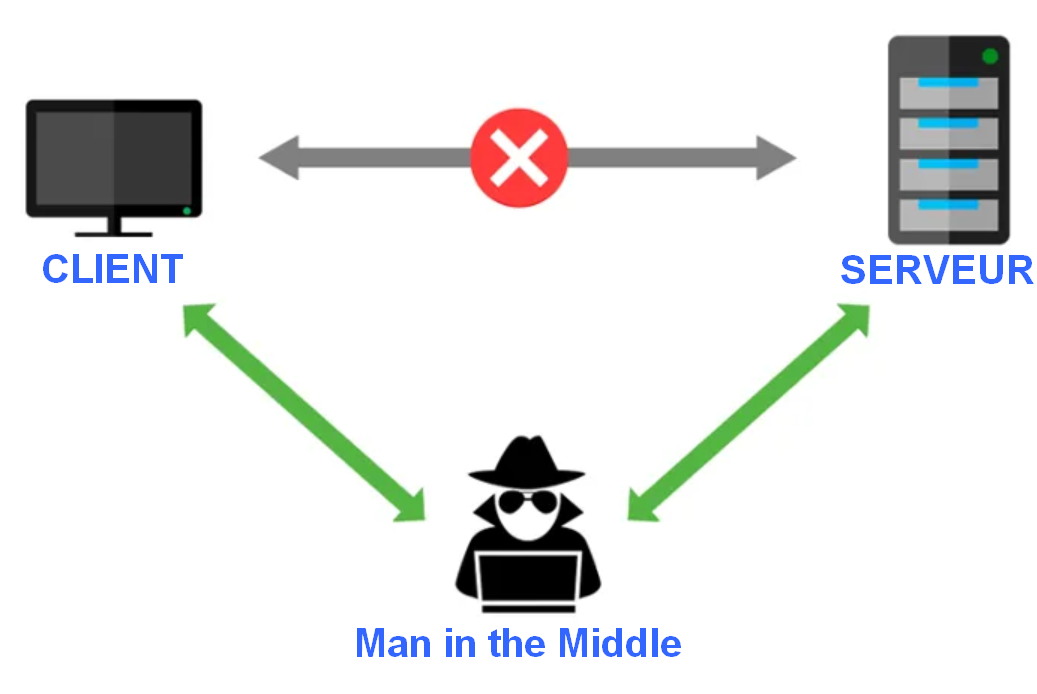

Pourquoi je vous parle de l’attaque Man in the Middle (MITM = l’homme au milieu) ? Parce que mine de rien, un portail captif ça a des relents de MITM… Je vous explique :
Prenez un gars qui veut se connecter au SERVEUR de sa banque. Appelons le CLIENT. En temps normal il se connecte en WiFi et tout se passe bien. Mais voilà qu’un intrus s’est glissé dans le circuit. C’est « L’homme du milieu » ou MITM. Par un moyen quelconque il empêche que le CLIENT ne se connecte à sa borne WiFi et prend la place de cette borne WiFi.
Du coup le CLIENT se connecte à l’ordinateur de MITM, qui relaie ensuite la demande au SERVEUR de la banque. Le client reçoit bien la page web de sa banque (qui transite simplement par MITM), tape ses identifiants, regarde son compte etc. Pour le CLIENT et pour la banque, tout semble normal. Semble… car MITM intercepte et enregistre tout ce qui passe et il récupère les accès bancaires de CLIENT. D’où la mise en place des nouvelles règles de double authentification, avec envoi d’un code par SMS par exemple. Quand MITM voudra se connecter plus tard au SERVEUR il ne recevra pas le code par SMS et sera donc bloqué.
Après, ce n’est pas forcément une banque, mais ça peut être un magasin en ligne sur lequel vous aurez enregistré votre carte bancaire… MITM peut changer l’adresse de livraison, commander ce qu’il veut et… payer avec vos deniers !
Dans la réalité on est plus proche de la configuration ci-dessus. MITM empêche la connexion de la victime à l’ACCESS POINT WiFi pour qu’il se connecte à son propre AP. Méfiez vous donc de ces AP WiFi gratuits qui fleurissent (gares, bibliothèques, espaces publics…). A moins de passer par un VPN (qui n’offre malgré tout qu’une sécurité relative). Si le sujet vous intéresse, cliquez sur les liens de ce paragraphe et/ou regardez les articles référencés en bas de l’article, dans les sources.

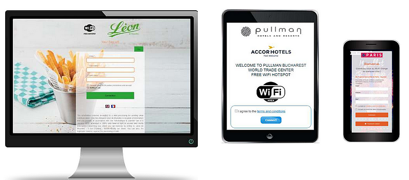

Exemples de portails captifs
C’est là qu’on se rend compte que le portail captif se comporte comme un MITM, puisqu’il intercepte la demande du CLIENT et lui impose une page web que le CLIENT n’a pas choisie. L’exemple typique quand vous arrivez dans un hôtel, vous essayez de vous connecter à site que vous aimez bien. Au hasard on va prendre www.framboise314.fr. Vous cliquez sur l’icône du site et… vous recevez un page web avec le nom de l’hôtel et une zone à remplir avec le nom de la personne qui a réservé la chambre, une adresse mail, parfois le N° de la chambre etc.
Pour ma part j’ai souvent une demande d’adresse mail (comme ça par la suite ils vous enverront gentiment des pubs ou revendront votre adresse…) et je mets comme adresse : moi@ici.com. Dans 90% des cas ça marche 😉 Dans les autres cas ils vous envoient un code par e-mail ou SMS et dans ce cas là ils récupèrent vos coordonnées vérifiées et pour eux ça veut dire :
Une fois que vous avez validé, accepté les Conditions d’utilisation (que vous n’avez pas lues), la page framboise314 s’affiche enfin.
Et vous pouvez commencer à utiliser l’Internet sur votre appareil… Pensez quand même à tout ça. Sans être paranoïaque dites vous que vos données peuvent être interceptées et que conformément à la réglementation, l’opérateur de ce genre de WiFi est censé conserver les données de consultation des clients pendant 1 an.

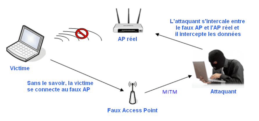

Interception de paquets
Vous l’aurez compris, le rôle du portail captif ça va être d’intercepter tous les paquets liés aux protocoles HTTP ou HTTPS quelles que soient leurs destinations jusqu’à ce que l’utilisateur ouvre son navigateur web. En utilisant un DNS menteur, l’utilisateur est redirigé vers une page web permettant de s’authentifier, d’effectuer un éventuel paiement, de remplir des informations, et de recueillir le consentement de l’utilisateur concernant les conditions d’utilisation ou la collecte de données personnelles.
C’est là que cette technique s’apparente à une attaque MITM, puisqu’un équipement intermédiaire usurpe l’identité du site visité pour le transformer en redirection vers le portail captif. Il arrive également que le portail captif utilise de faux certificats de sécurité pour rediriger également le protocole HTTPS, ce qui provoque une erreur de sécurité avec une page HTTPS simple et l’impossibilité d’être redirigé avec le protocole strict HSTS.

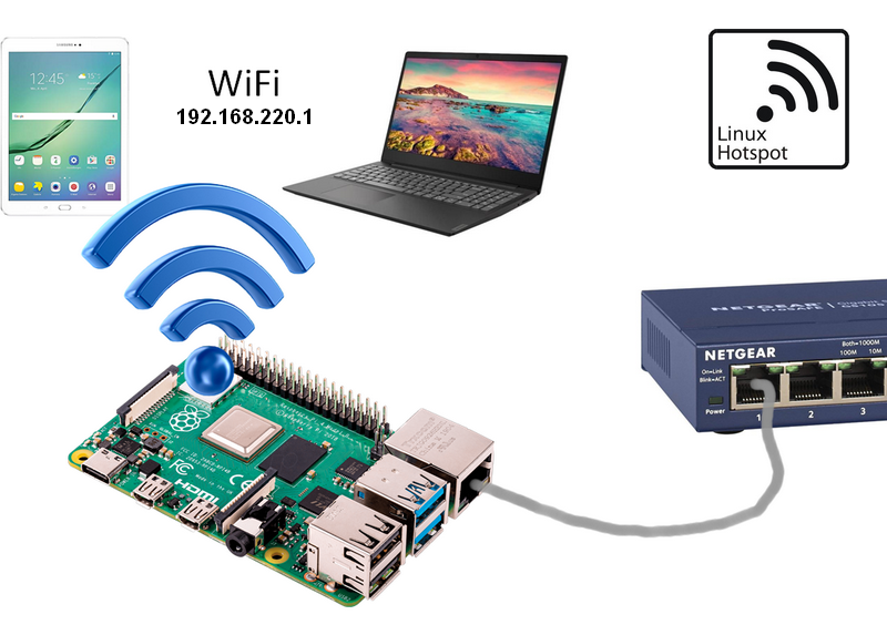

Dans ce tutoriel je vous invite à découvrir comment configurer un portail captif sur un Raspberry Pi en utilisant le logiciel nodogsplash. Le tutoriel est inspiré de tutoriels parus sur PiMyLifeUp. (voir sources)
Portail captif Raspberry Pi
Ce portail captif affiche un écran d’accueil qui sera présenté à toute personne qui se connectera à votre point d’accès (AP) WiFi. Avant que la personne ne commence à utiliser la connexion Wifi, elle devra obligatoirement accomplir une action, sinon elle restera sur la page d’accueil.
Vous pourrez faire afficher ce que vous voulez sur la page d’accueil du portail captif. Ceci peut vous permettre d’informer l’utilisateur des règles de base pour l’utilisation de votre AP avant qu’il n’ait accès à l’Internet.

Installation du point d’accès WiFi (AP)

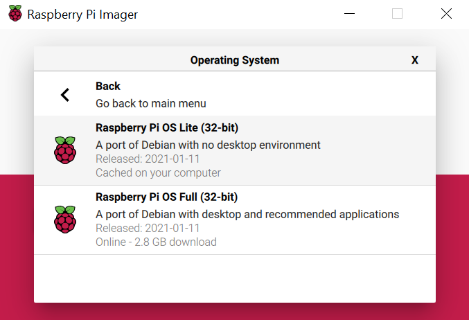

Pour cette installation on n’a pas besoin d’interface graphique. J’ai choisi Raspberry Pi OS Lite (32 bits) que j’ai installé avec Raspberry Pi Imager.
On va commencer par mettre en place un Point d’accès WiFi qui va permettre à des appareils mobiles de se connecter en WiFI au Raspberry Pi et d’accéder à Internet vis le réseau filaire connecté sur la prise Ethernet du Raspberry Pi.
Pour mettre en place le point d’accès sans fil Raspberry Pi, nous utiliserons deux paquets. Ces deux logiciels sont hostapd et dnsmasq.
  • hostapd est le logiciel qui nous permet d’utiliser le WiFi du Raspberry Pi.
  • dnsmasq estt à la fois serveur DHCP et DNS. Il permet d’attribuer des adresses IP et de traiter des requêtes DNS avec le Raspberry Pi.
dnsmasq est assez facile à mettre en place et à configurer. Il a l’avantage d’être plus léger que les paquets isc-dhcp-server et bind9.
Pour faire fonctionner l’ensemble il vous faudra également une connexion réseau ethernet qui sera accessible depuis le WiFi. La connexion Internet est indispensable pour l’installation des paquets.

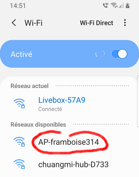

Ouvrez vos paramètres WiFi et connectez vous à l’Access Point que vous avez défini (ici AP-framboise314).
Vous devez pouvoir naviguer sur votre site web préféré 😉  .

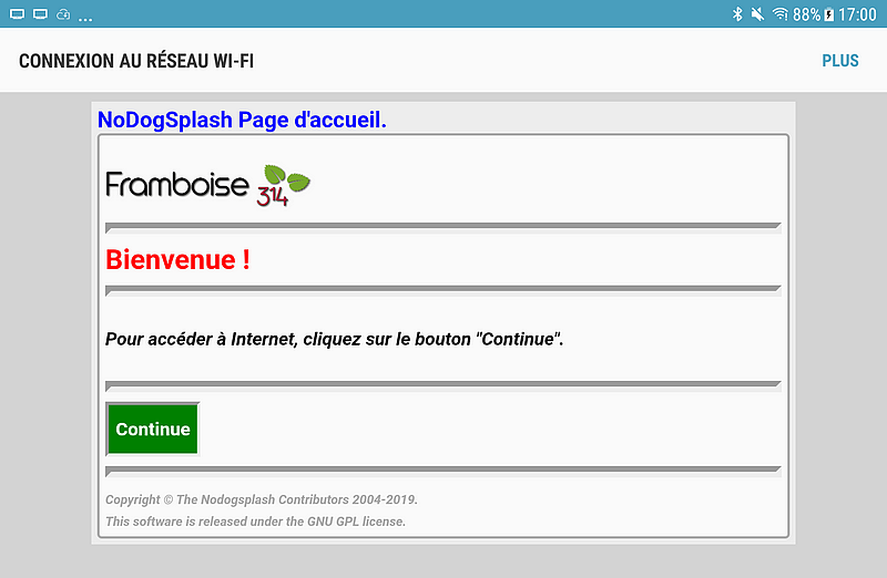

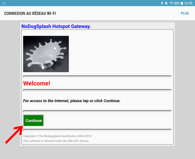

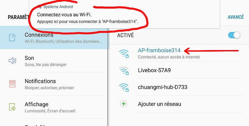

Sur un appareil mobile, accédez à l’Access Point
Ici depuis une tablette, je me suis connecté à l’AP-framboise314. Le navigateur (comme la plupart des navigateurs modernes) a détecté l’existence d’un portail captif (CPD = Captive Portal Detection) et a généré une requête HTTP initiale sur le port 80.  Une bandeau s’est affiché en haut de l’image (entouré en rouge). En appuyant dessus, on accède à la page d’accueil du portail captif.
Si vous vous êtes déjà connecté(e) au WiFi d’un hôtel, c’est généralement aussi ce qui se passe. Si ça ne fonctionne pas, faites manuellement une requête vers un site HTTP, même inexistant (http://toto.com). Ça devrait déclencher l’envoi de la page d’accueil (splash screen) par nodogsplash.
En cliquant sur le bouton Continue, vous pourrez accéder à Internet Internet. Si vous ne cliquez pas, le portail captif continue indéfiniment à afficher cette page d’accueil sur votre appareil.

On va modifier la page d’accueil pour franciser les textes et afficher ce logo
sudo nano /etc/nodogsplash/htdocs/splash.html
Modifiez le fichier pour avoir ceci dans la partie HTML (entre les balises body)
$gatewayname Page d’accueil.
Page d'accueil : Cliquez sur Continue pour accéder à Internet.
Bienvenue !
Pour accéder à Internet, cliquez sur le bouton « Continue ».
Copyright © The Nodogsplash Contributors 2004-2019.
This software is released under the GNU GPL license.

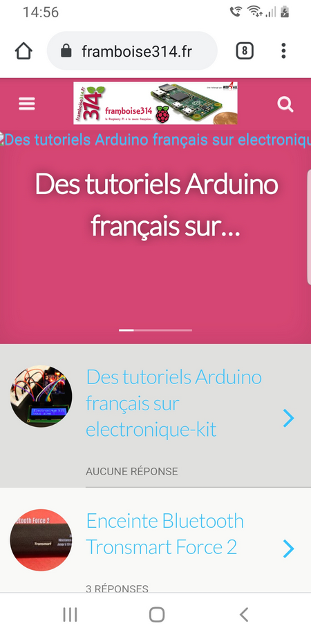

Vous devez maintenant obtenir cette page lorsque vous vous connectez :
Vous pouvez également personnaliser davantage Nodogsplash, vous trouverez de la documentation à ce sujet en vous rendant sur le site web de documentation de Nodogsplash.
Vous disposez maintenant d’un portail captif fonctionnant sur un Raspberry Pi. bien que l’authentification soit réduite au minimum, vous avez une base de départ si vous souhaitez aller plus loin pour gérer le trafic de votre Access Point WiFi.
