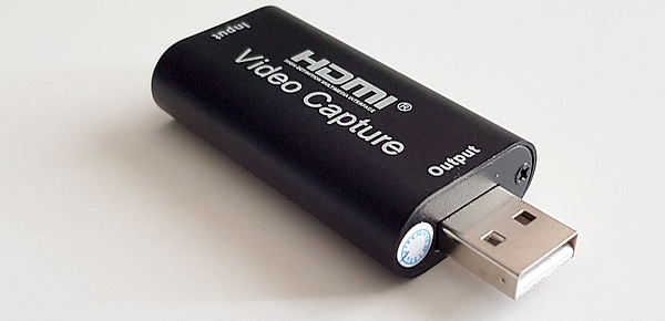

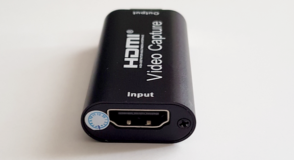

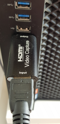

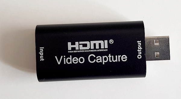

La clé sortie de son sachet mesure 50x28x13 mm (sans la partie USB)
A l’arrière on a le connecteur HDMI dans lequel vous allez brancher le câbleA l’avant la prise USB2 qui va se connecter sur un port USB du PC ou du Raspberry Pi.

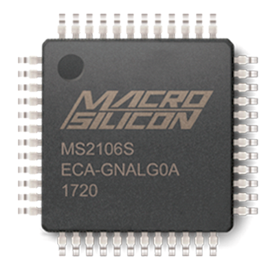

Y’a quoi, dedans ?

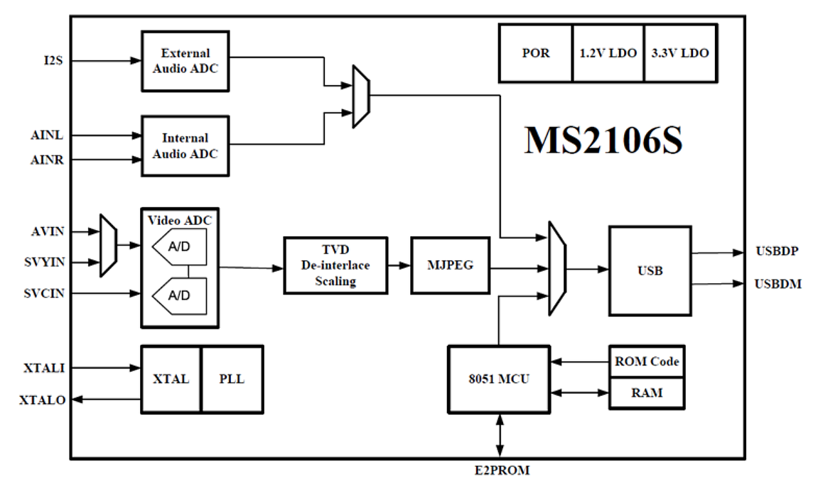

C’est un circuit MacroSilicon MS2109. Les feuilles de caractéristiques en ligne sur leur site s’arrêtent à la version MS2106S, je les ai contactés pour obtenir celle du 2109, en attendant je joins ce qui est dispo.

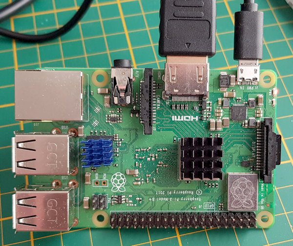

Pour les tests j’utilise un Raspberry Pi 3 B+ envoyant l’image de fond du bureau de Raspbian en 1920x1080px photo ci-dessus). La prise HDMI est reliée à la clé Video Capture par un câble HDMI M/M. Vous pouvez bien entendu utiliser n’importe quelle source de vidéo HDMI non protégée avec cette clé HDMI<=>USB.
La clé Video Capture est connectée sur un port USB2 du PC.

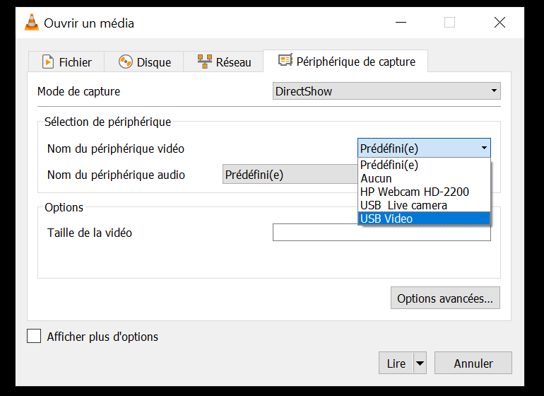

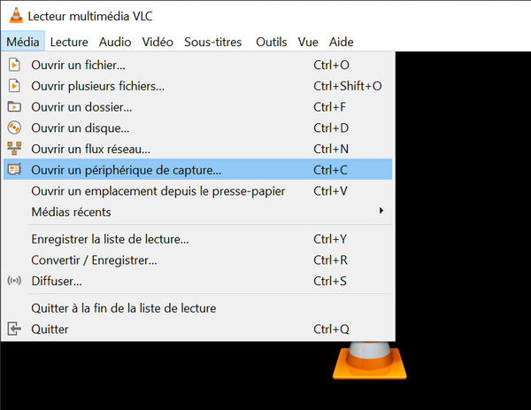

Sur le PC ouvrez VLC et choisissez Ouvrir un périphérique de capture… dans le menu.
Mes deux webcams apparaissent dans la liste, et la dernière ligne USB Video concerne notre clé Video Capture. C’est cette ligne qu’il faut choisir.

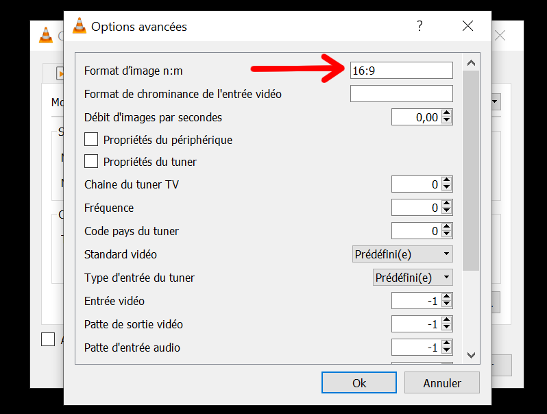

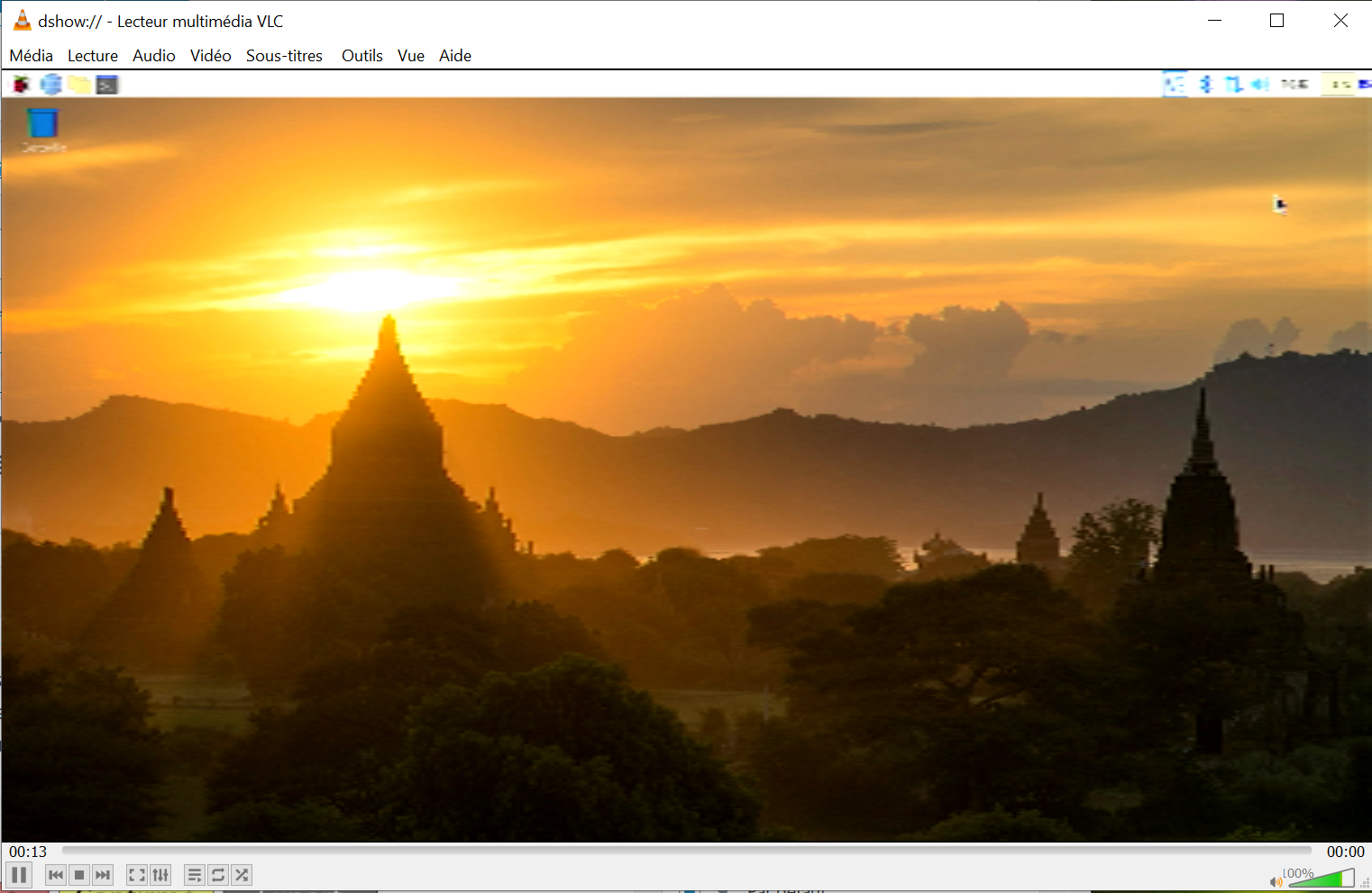

Dans les options avancées, indiquez que l’image est en 16:9 pour éviter les déformations. Une fois tout ça validé cliquez sur Lire et VLC affiche l’image reçue sur le port HDMI de la clé Video Capture.
L’image du Desktop de Raspbian est affichée (sur mon PC) avec une taille d’environ 854×479 pixels. On ne peut pas dire que la netteté soit au rendez-vous… Je vous laisse apprécier surtout sur les icônes. Après pour un jeu ou pour récupérer une vidéo de surveillance ça sera sans doute suffisant.

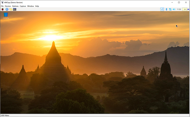

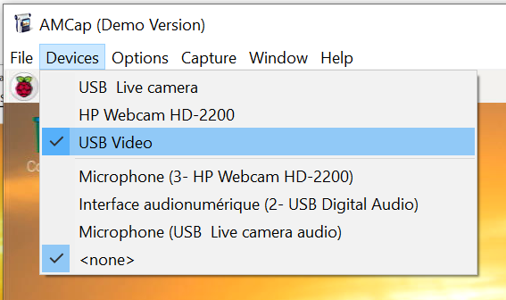

Utilisation avec Amcap
La version d’Amcap que j’utilise est une version de démo.Apparemment la version complète est devenue payante (32,40€ en ligne) mais pour les tests la version démo est suffisante. De toute façon quand on clique sur Register on a une erreur 404…

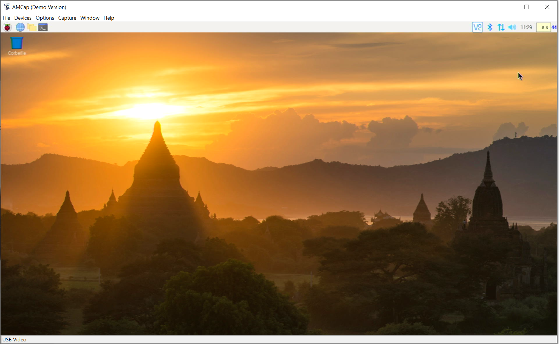

Ouvrez Amcap et dans Devices sélectionnez USB Video qui notre clé Video Capture.
Cliquez sur l’image pour la voir en taille réelle.
Alors là surprise ! la vidéo est parfaite sans le flou de VLC. En plus elle est à la taille d’origine, 1920x1080px. Les réactions aux sélections et au lancement de programmes à la souris sont bonnes, on est pratiquement en temps réel.
et en vidéo la démarrage donne ça (j’ai supprimé les temps durant lesquels l’image est noire).

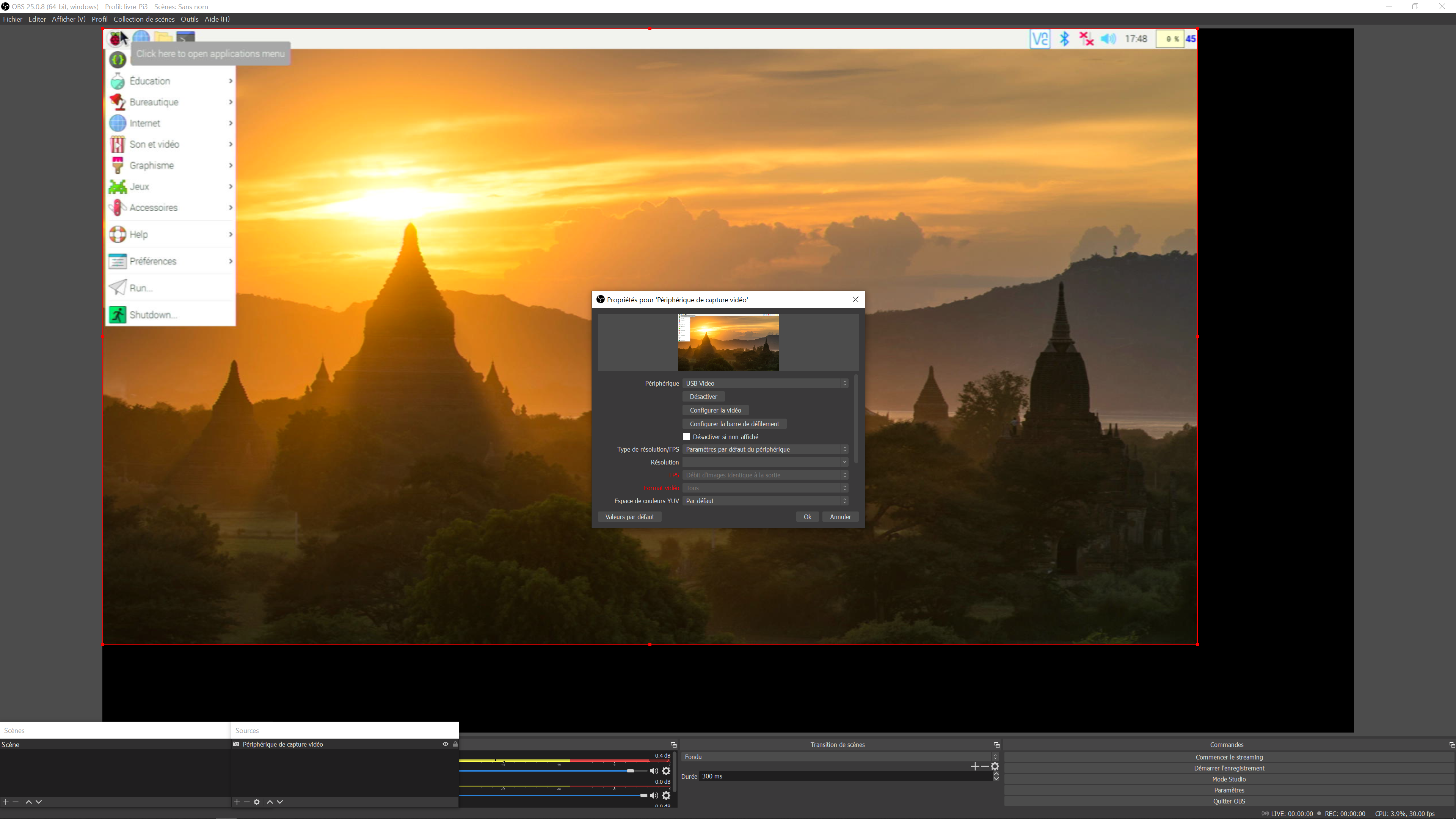

Utilisation avec OBS
OBS (ou Open Broadcaster Software) est un logiciel open source gratuit qui permet d’enregistrer des vidéos et de diffuser du streaming en direct. Il est disponible en téléchargement pour Windows, Mac ou Linux. OBS permet la capture en temps réel de vidéo/ audio de bonne qualité, la capture de votre écran (jeux vidéo, tutoriels), la création de scènes réalisées à partir de plusieurs sources : captures vidéos, images, texte, webcams… en ajoutant des transitions entre les séquences…
Vous pouvez le télécharger directement sur la page du projet. On va commencer par la version Windows8/Windows10. Installez et lancer le logiciel. L’objet de cet article n’est pas OBS, vous aurez plus d’infos sur la page du projet.

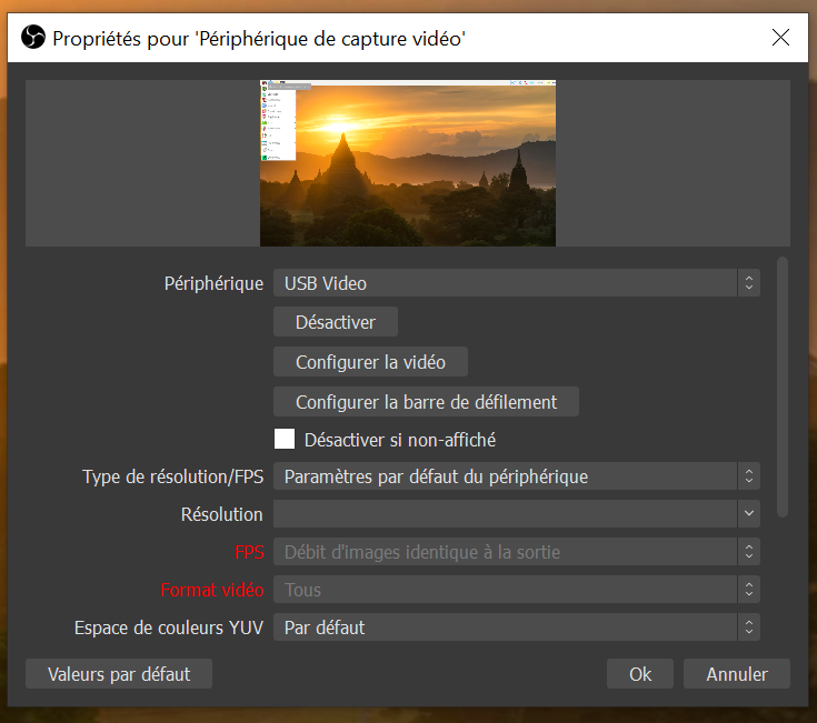

Cliquez sur Périphérique de capture vidéo en bas de la page et choisissez le périphérique USB Video. L’image du bureau Raspberry Pi OS apparait correctement.
Cliquez pour agrandir.
L’image ci-dessus en pleine résolution vous permet de vous faire un idée. On a un flou léger, la qualité de m’image est intermédiaire entre celle de VLC et celle d’Amcap. Après je n’ai pas jonglé avec les réglages vidéo de VLC et OBS, les images sont brutes de fonderie, mais ça fonctionne… Après, si vous avez des images de bonne qualité en changeant les réglages, pensez à indiquer vos réglages dans les commentaires. Pour des raisons de sécurité, vous ne pouvez pas joindre d’images mais vous pouvez me les envoyer en mail (adresse tout en bas de page) et je les ajouterai au commentaire.

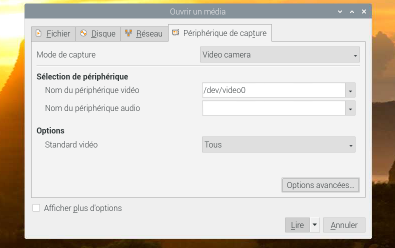

Utilisation sur Raspberry Pi avec VLC

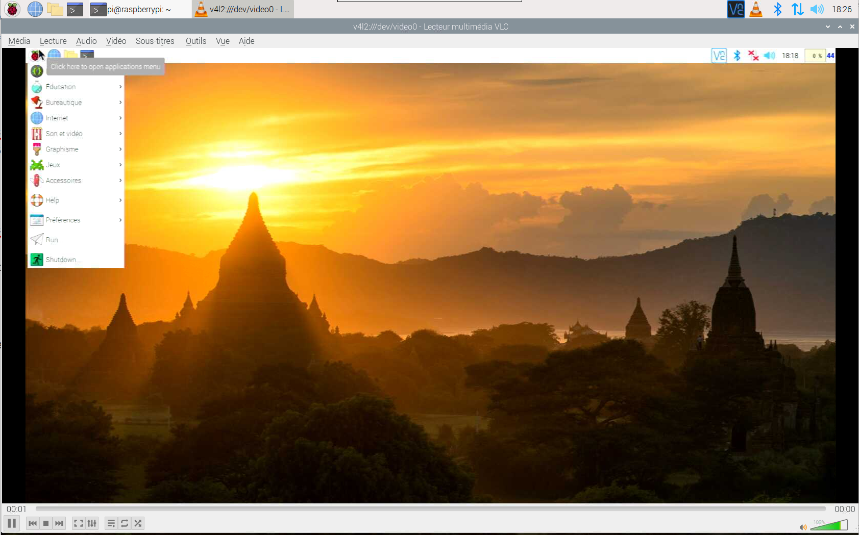

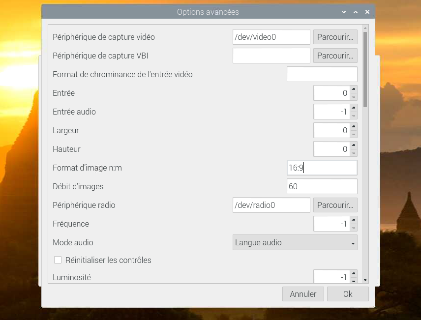

VLC est livré en natif avec Raspberry Pi OS ? Ouvrez le en passant par Menu > Son et Vidéo > Lecteur Multimedia VLC
Dans Media > Ouvrir un périphérique de capture… >
Choisissez le périphérique /dev/video0 (c’est notre clé USB)
Dans les options avancées vous pouvez passer le format en 16:9, cliquez sur OK puis sur lire et le flux video apparait :
L’image est de bonne qualité, pratiquement pas de flou. C’est pas pour dire mais sur un Raspberry Pi avec Linux j’obtiens (sans rien régler) une meilleure image que sur un PC sous Windows10… 😀
