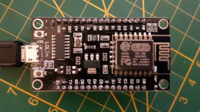

NodeMcu ESP-12E ESP8266 utilisé sur le Raspberry Pi

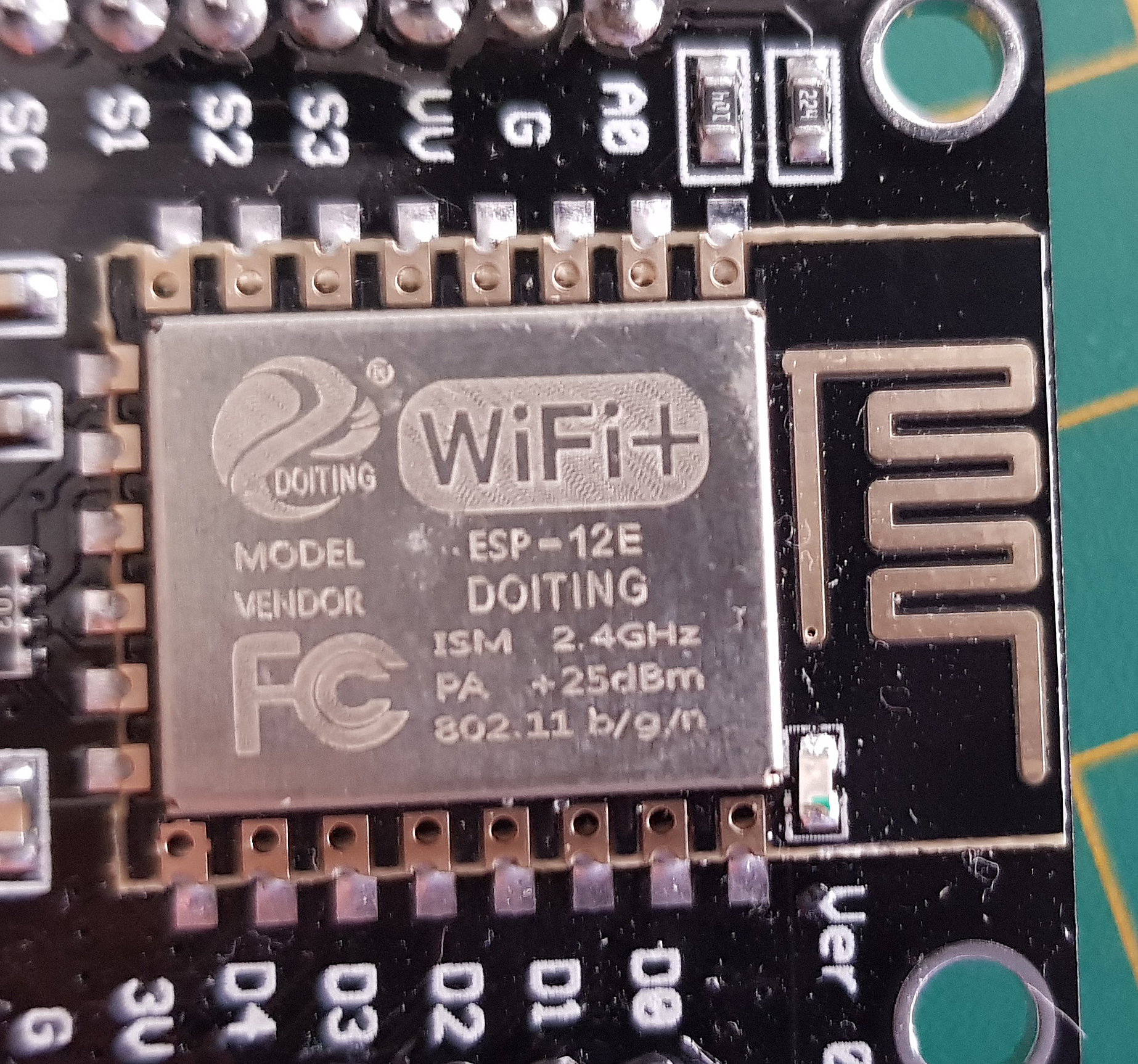

L’ESP8266
L’ESP8266 est un circuit intégré à microcontrôleur avec connexion Wi-Fi développé par le fabricant chinois Espressif.
En août 2014, les passionnés d’électronique découvrent la version ESP-01, de taille réduite, qui permet de connecter un microcontrôleur à un réseau Wi-Fi et d’établir des connexions TCP/IP avec des commandes Hayes. La traduction progressive de la documentation (à l’origine uniquement en chinois) ainsi que le prix réduit du circuit ont permis le développement d’une communauté de développeurs et de passionnés de l’ESP8266. Depuis le circuit ESP8266 a été décliné dans de nombreuses versions.
Les variantes ont toutes des spécificités. Certaines auront plus de broches de GPIO accessibles (2 seulement pour l’ESP8266 de base, 11 pour un ESP12), d’autres auront plus de mémoire flash disponible (entre 512K, 1MB or 4MB suivant les versions choisies). (Source Wikipedia)

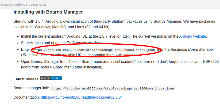

Rendez vous sur la page web  https://github.com/esp8266/Arduino#installing-with-boards-manager
récupérez le lien .json encadré ci-dessus (https://arduino.esp8266.com/stable/package_esp8266com_index.json).

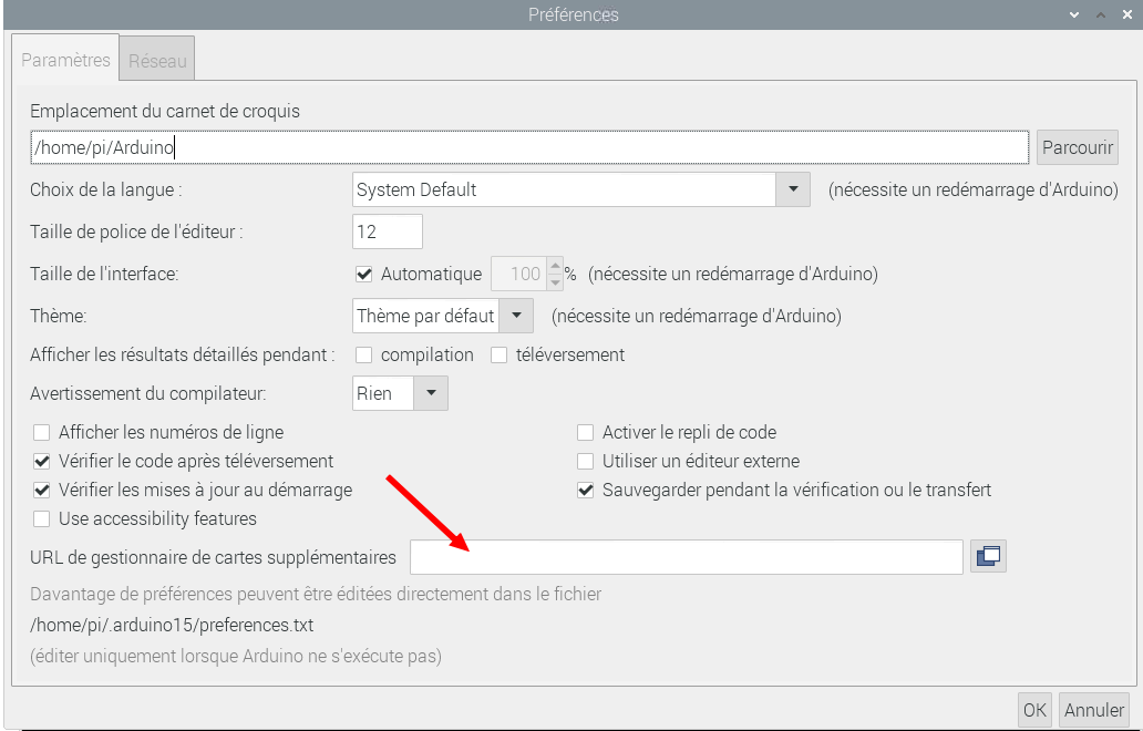

Dans l’IDE Arduino, ouvrez la fenêtre Fichier => Préférences
Collez le lien .json dans la zone indiquée par la flèche.

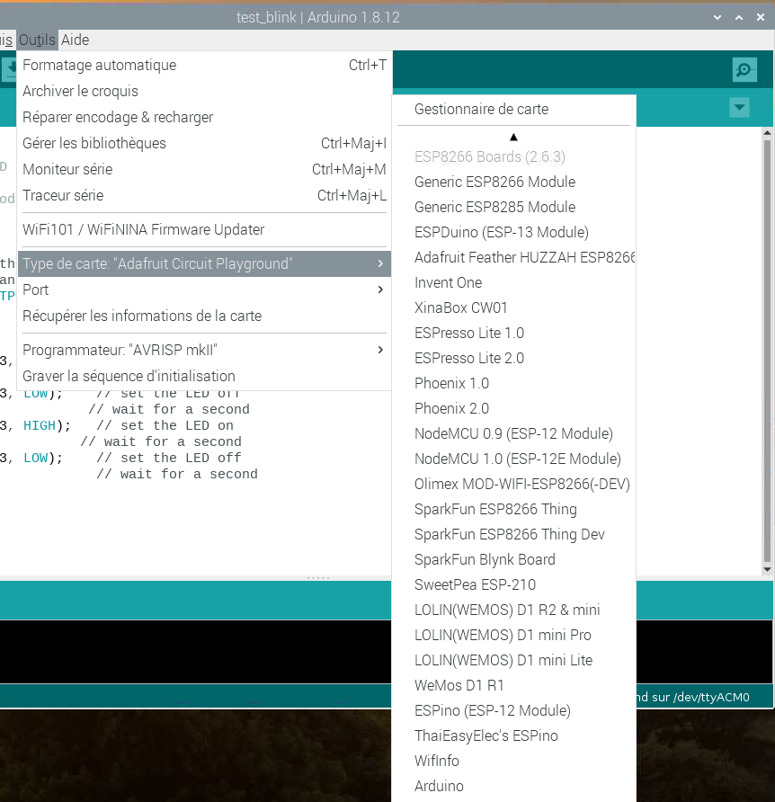

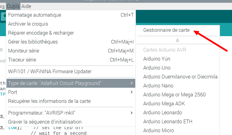

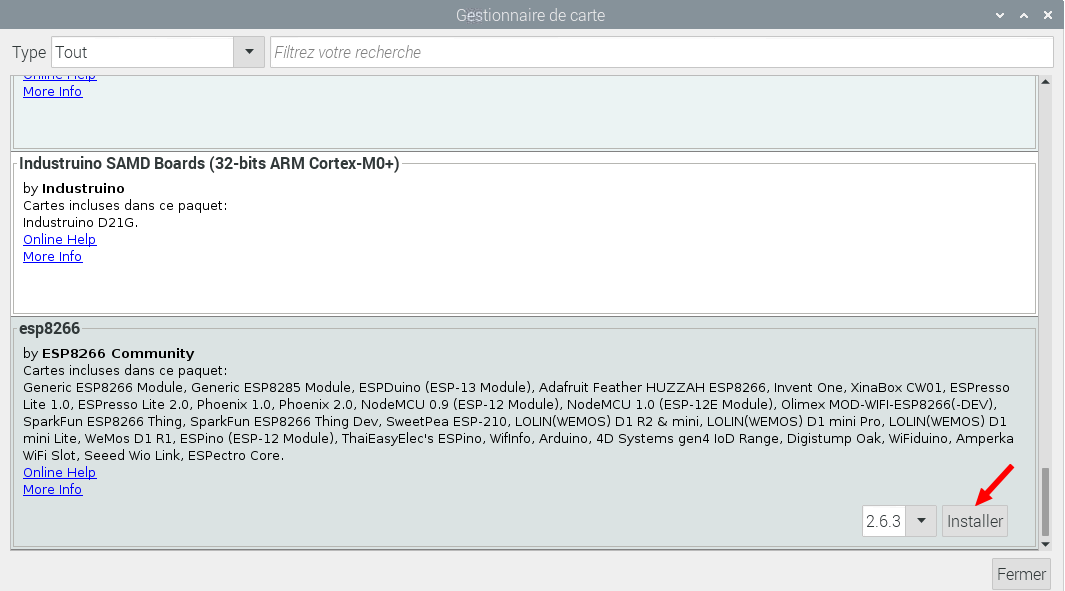

Ouvrez Outils => Type de Carte => Gestionnaire de carte

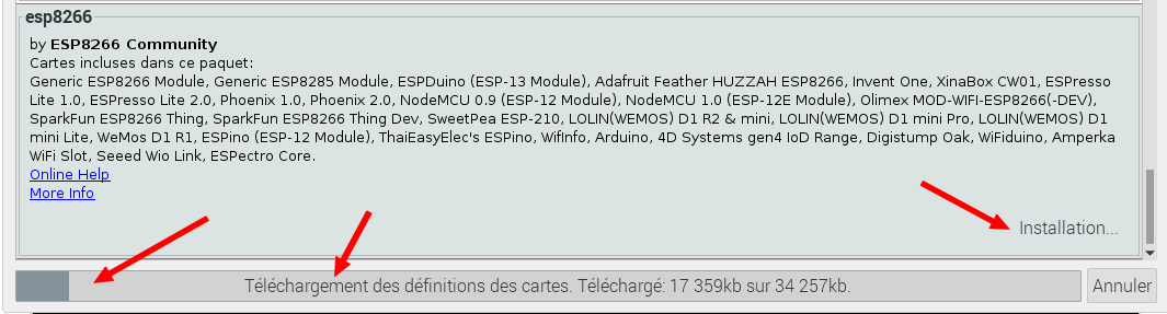

Cherchez la bibliothèque ESP8266 by ESP8266 Community et Cliquez sur InstallerL’installation commence. Attendez la fin de l’installation, fermez la fenêtre et redémarrez l’IDE Arduino.Vous avez maintenant accès aux ESP8266 dans la liste des cartes. Choisissez celui qui correspond à votre modèle. Pour moi c’est NodeMCU 1.0 (ESP-12E Module).

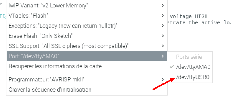

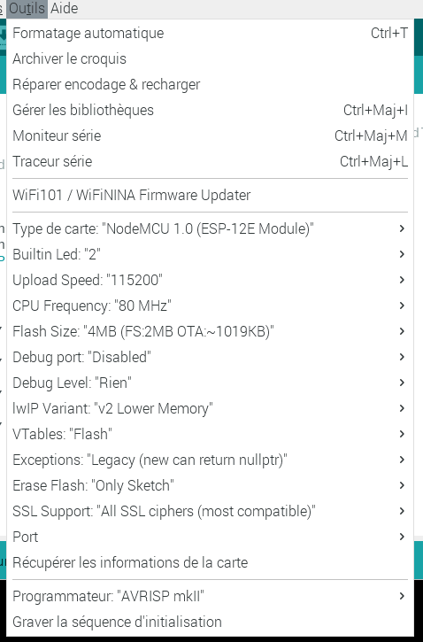

Vérifiez que le port USB est bien indiqué. Si vous ne voyez pas d’USB0, laissez l’ESP connecté au port USB et redémarrez l’IDE.
Sélectionnez le port /dev/ttyUSB0 pour communiquer avec l’ESP-12E.

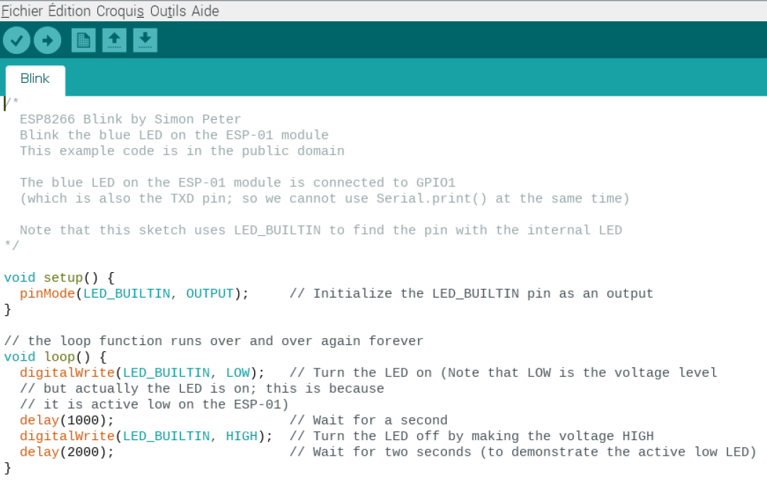

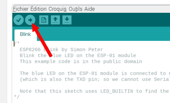

Test avec l’exemple Blink
Comme toujours c’est le clignotement d’une LED qui va permettre de tester la liaison et le fonctionnement de l’ESP.

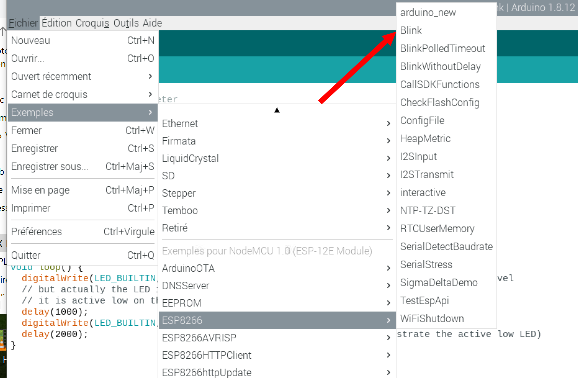

Chargez l’exemple en passant par le menu Fichiers => ESP8266 => Blink
Le fichier exemple apparait dans la fenêtre.

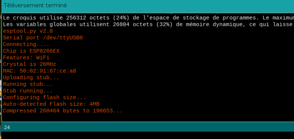

Cliquez sur le bouton Téléverser. Cela lance la compilation du croquis (programme) et lance ensuite son transfert vers l’ESP8266. Pendant le transfert la LED bleue de l’ESP clignote rapidement de manière irrégulière (au rythme du transfert de données).
A la fin du transfert il ne doit pas y avoir de message d’erreur et « Téléversement terminé » s’affiche. Si tout s’est bien passé, la LED bleue de l’ESP clignote au rythme

On va modifier le rythme pour s’assurer que le programme est bien transféré :
void loop() {
digitalWrite(LED_BUILTIN, LOW); // Turn the LED on (Note that LOW is the voltage level
// but actually the LED is on; this is because
// it is active low on the ESP-01)
delay(1000); // Wait for a second
digitalWrite(LED_BUILTIN, HIGH); // Turn the LED off by making the voltage HIGH
delay(2000); // Wait for two seconds (to demonstrate the active low LED)
modifiez le pour avoir
void loop() {
digitalWrite(LED_BUILTIN, LOW); // Allumer la LED
delay(100); // pendant 100 milli seconde
digitalWrite(LED_BUILTIN, HIGH); // Eteindre la LED
delay(150); // pendant 150 ms
delay(500); // pendant 500 ms
puis renvoyez le croquis vers l’ESP. Si la fréquence de clignotement de la LED a changé (2 flash brefs, une pause…), c’est bon, vous pouvez commencer à vous amuser 🙂

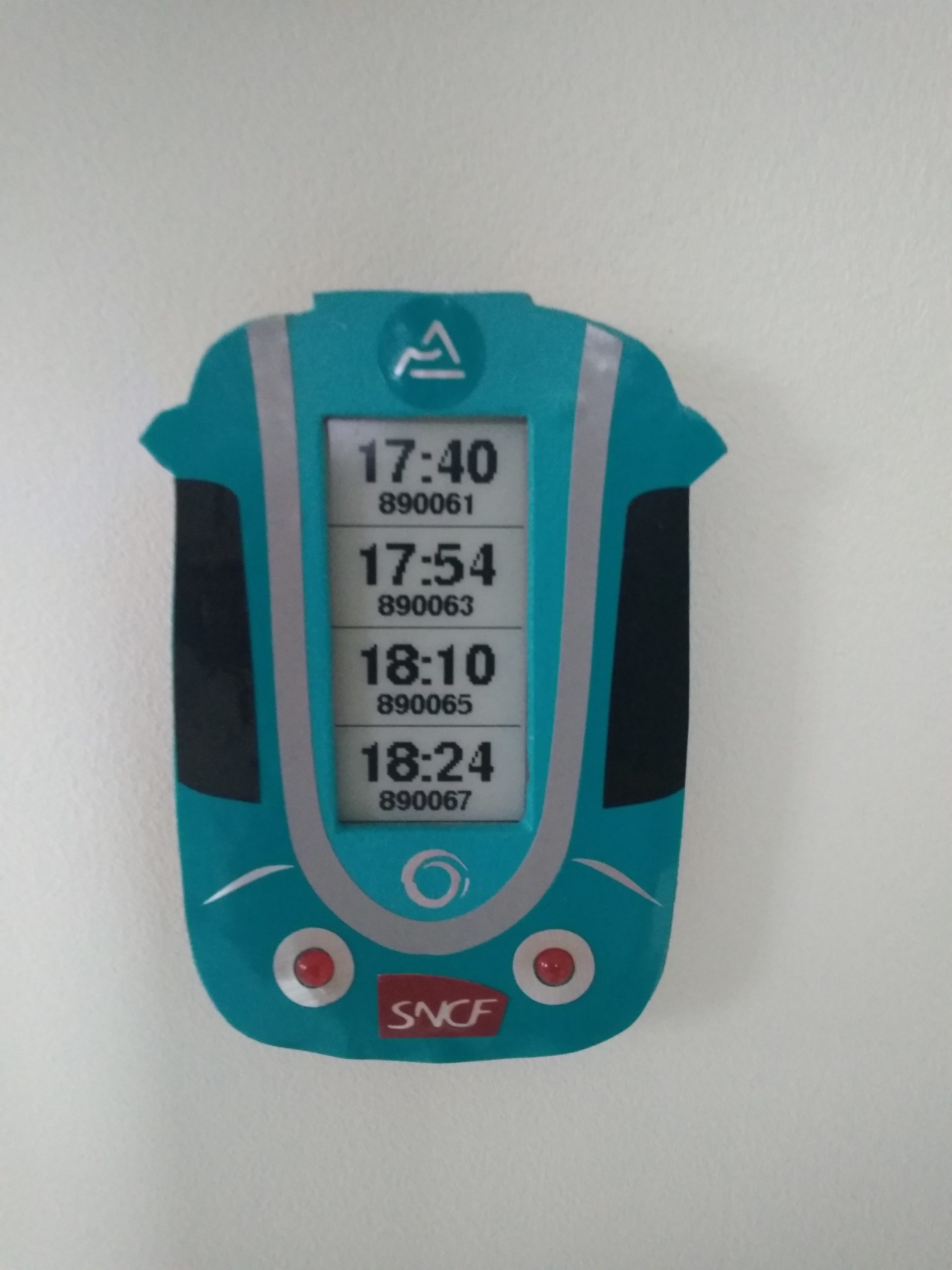

Un exemple
A titre d’exemple, voici une réalisation que m’a fait parvenir Thimotée :
L’ESP interroge l’API SNCF pour afficher les horaires des trains en gare. C’est un écran e-ink et les led clignotent en cas de retard.
