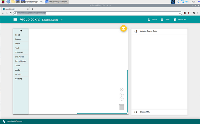

Vous devriez voir cet écran.
Un premier programme
L’intérêt d’un logiciel comme ArduBlockly c’est qu’en quelques secondes on peut créer son premier programme :

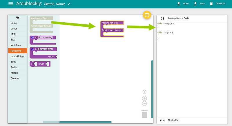

A gauche vous trouvez les rubriques, chaque rubrique contenant les briques correspondantes. Cliquez sur Fonctions. Les blocs de la zone fonction s’affichent. Prenez le premier bloc, il contient 2 boucles : Arduino first et Arduino forever. Le premier bloc contient les initialisations, déclarations… et le deuxième est la boucle infinie qu’exécute l’Arduino après les initialisations. Prenez cette brique et glissez la dans la fenêtre centrale. La brique d’origine devient grise. En effet comme elle ne peut être utilisée qu’une fois, elle n’est plus disponible dès lors qu’elle a été déposée dans la fenêtre centrale.
Dans la fenêtre de droite nommée {} Arduino Source Code vous retrouvez directement le code de ce premier programme :
void setup() {
void loop() {
C’est un programme « vide », sans instructions mais tout à fait valide. Simplement il ne fait rien 🙂

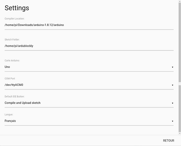

Deuxième étape, indiquer à ArduBlockly où il va trouver l’IDE Arduino pour pouvoir compiler le programme et l’envoyer à l’Arduino.

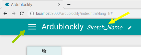

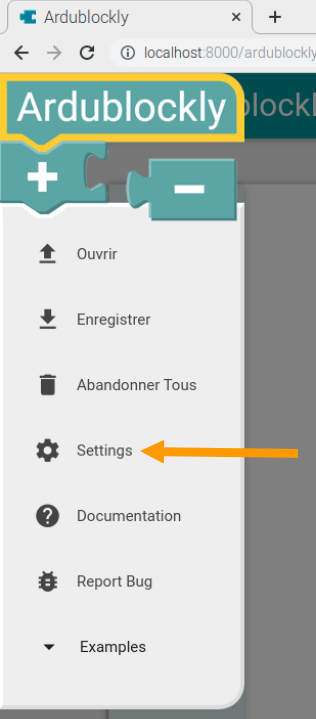

Cliquez sur les 3 barres en haut à gauche de l’écran pour ouvrir le menu (flèche rouge). Au passage vous voyez Sketch_Name, c’est le nom du programme que vous pouvez modifier à votre choix (flèche jaune).
Dans le menu, Cliquez sur Settings pour ouvrir la fenêtre de configuration d’ArduBlockly.
Si vous avez installé comme dans l’article cité en référence, la copie d’écran ci-dessus vous indique comment configurer ArduBlockly pour le faire travailler avec l’IDE Arduino. Si votre IDE Arduino se trouve à un autre endroit… à vous de jouer 😉  Votre programme est maintenant prêt pour la création d’un premier « vrai » programme.

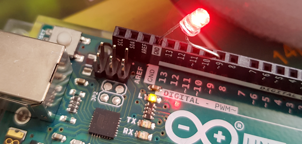

Pour les tests j’ai connecté une LED rouge sur la borne Digital 9 de l’Arduino.

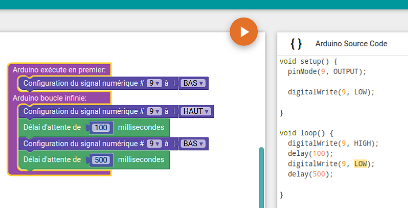

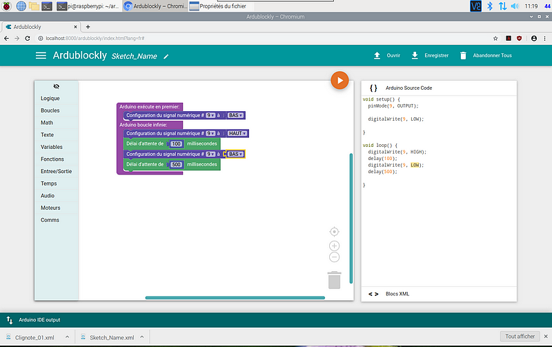

Dans le menu de ArduBlockly, choisissez les blocs comme ci dessus. Ne plissez pas les yeux, je vous les affiche en plus grande taille 🙂
Dans les initialisations Arduino exécute en premier éteignez la LED en mettant la pin 9 à zéro.
Dans la boucle infinie exécutée par l’Arduino J’allume la LED 100mS, puis je l’éteins 500 mS.
Cliquez sur le bouton rouge (lecture) en haut de la fenêtre. Regardez les icônes qui apparaissent et l’animation qui tourne autour du bouton pendant la compilation par l’IDE.
Au bout d’un (court) moment, la LED doit commencer à clignoter.

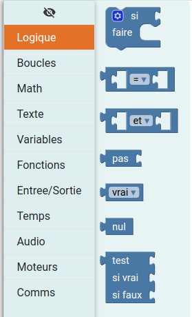

La rubrique Logique comporte la fonction Si, des comparaisons, des fonctions logiques, l’inversion, les valeurs vrai (true) et nul ainsi que le test.

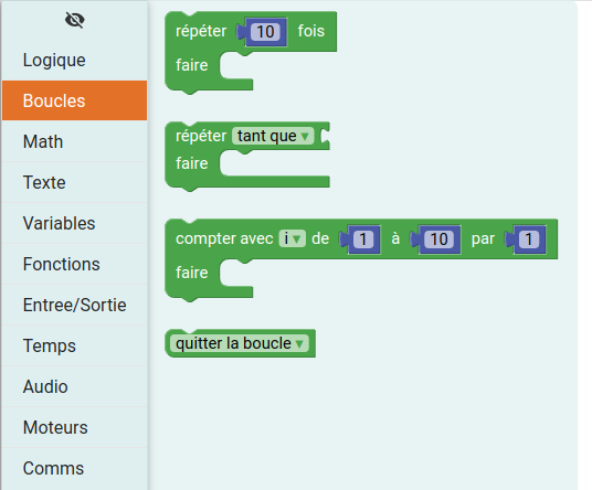

La rubrique Boucles contient les boucles ainsi que la sortie de boucle.

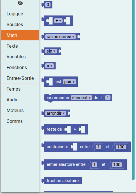

Dans Maths on va trouver… les fonctions mathématiques (vous aviez deviné ?)

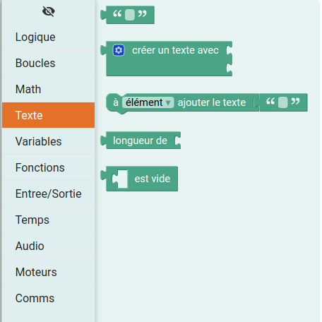

La rubrique Texte permet de tester ou créer un texte

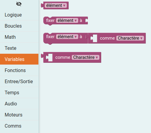

Ici vous pourrez créer vos variables.

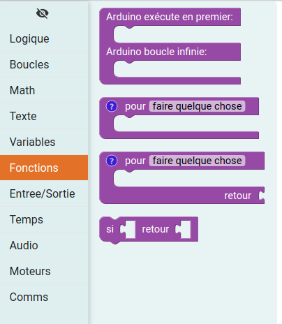

Dans les fonctions figurent les fonctions de base de l’Arduino ainsi que l’outil pour créer vos propres fonction, avec ou sans valeur de retour. Vous remplacerez « faire quelque chose » par le nom de votre fonction.

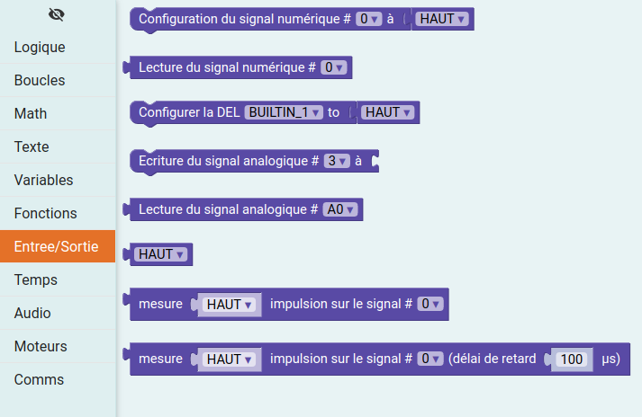

Dans les entrées sortie vous gérez les E/S analogiques et numériques.

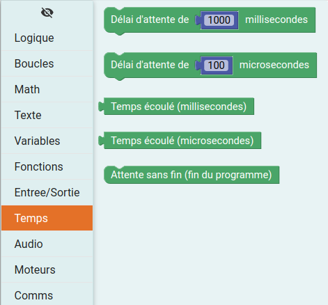

La rubrique Time met à votre disposition des délais ou des mesures de temps

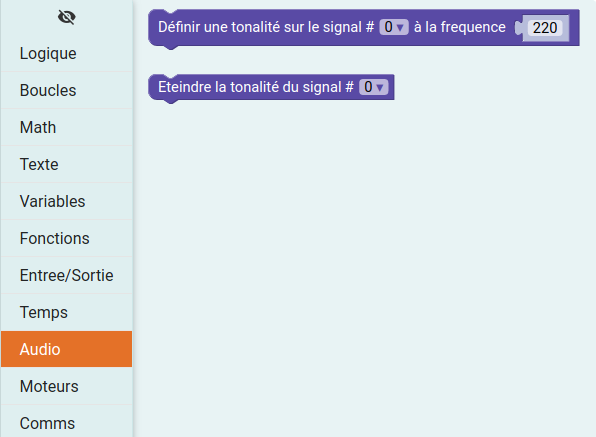

Dans Audio vous pourrez envoyer un son sur une sortie.

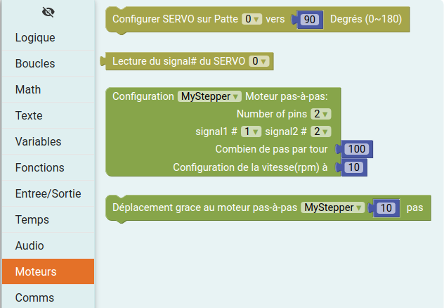

Les moteurs utilisables sont le servomoteur et le moteur pas à pas

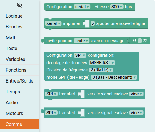

Finalement la rubrique Comms gère la communication série. Il y a également une brique de configuration du bus SPI qui permet d’utiliser les deux briques en bas de la fenêtre.

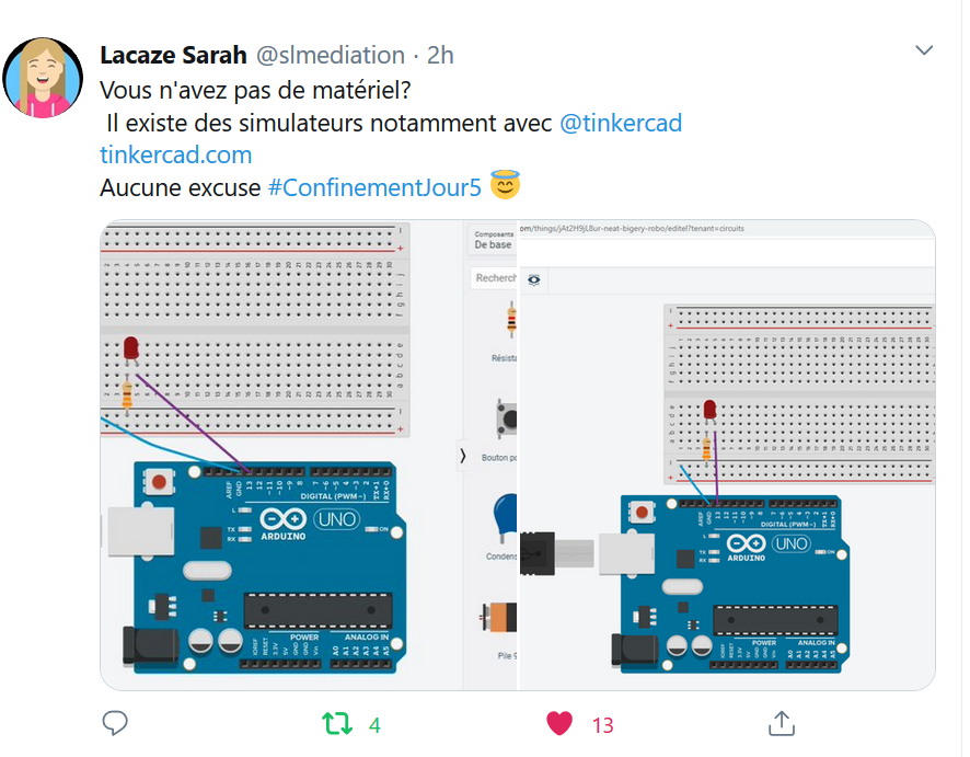

Sarah nous signale qu’il existe une possibilité en ligne si vous n’avez pas physiquement d’Arduino sous la main : https://www.tinkercad.com/learn/circuits
