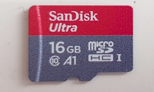

La vitesse de lecture d’une carte SD doit être indiquée soit sur la carte elle-même, soit sur l’emballage.

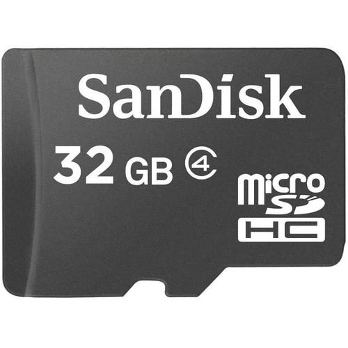

La carte de 32 Go illustrée ci-dessous est de classe 4, désignée par le 4 à l’intérieur de la lettre C – cela indique qu’elle peut écrire à 4 Mo/s.

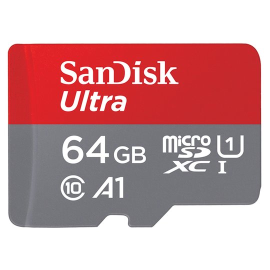

La carte de 64 Go illustrée ci-dessous est de classe 10, ce qui indique qu’elle peut écrire à 10 Mo/s. Elle porte également le logo UHS (« ultra high speed ») de classe 1, le 1 à l’intérieur de la lettre U, qui correspond à la même vitesse.
Plus récemment, les vitesses ont commencé à être indiquées en fonction de l’utilisation prévue de la carte, la classe V10 désignant une carte destinée à la vidéo à 10MB/s, par exemple. Mais la catégorie de vitesse la plus récente – et la plus pertinente à utiliser pour une carte qui sera utilisée sur un Raspberry Pi – est la nouvelle classe de vitesse A (pour « application »). La Fondation recommande l’utilisation de cartes de classe A1 dans Raspberry Pi (comme celle ci-dessus – voir le logo A1 à droite du symbole de classe 10)  – en plus d’une vitesse d’écriture de 10MB/s, celles-ci supportent au moins 1500 opérations de lecture et 500 opérations d’écriture par seconde. Toutes les cartes microSD officielles Raspberry Pi vendues par la Fondation répondent à cette spécification.

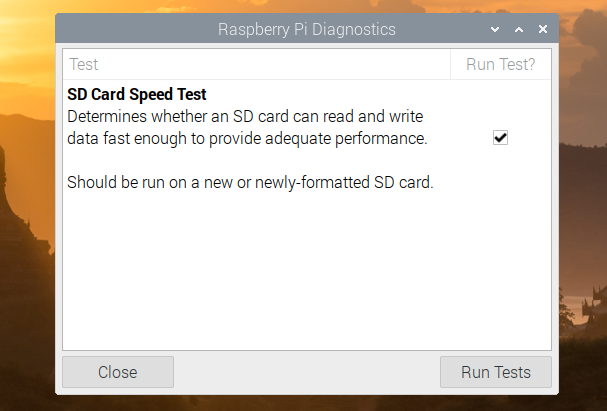

Une fois le programme installé, vous trouverez la nouvelle application « Raspberry Pi Diagnostics » dans la rubrique « Accessoires« , du menu principal et si vous la lancez, vous verrez un écran comme celui-ci :

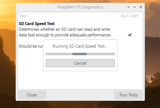

Dans les prochaines versions, cet écran affichera une liste de tests de diagnostic, et vous pourrez sélectionner ceux que vous voulez exécuter en utilisant les cases à cocher dans la colonne de droite. Mais pour l’instant, le seul test disponible est le test de visse de la carte SD ; il suffit d’appuyer sur « Run Tests » pour le lancer.

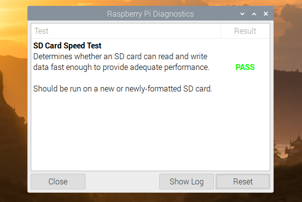

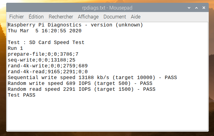

Le test dure environ une minute sur un Raspberry Pi 4 (il est plus long sur les anciens modèles), et à la fin vous verrez un écran de résultats avec soit (si vous avez de la chance) PASS ou (si vous avez moins de chance) FAIL. Pour voir les résultats détaillés du test de vitesse, cliquez sur « Show Log« , ce qui ouvrira le fichier journal du test dans un éditeur de texte. (Le fichier journal est également écrit dans votre répertoire d’origine sous le nom de rpdiags.txt).

Les tests sont effectués par rapport à la spécification A1, qui exige une vitesse d’écriture séquentielle de 10 Mo/s, 500 opérations d’écriture aléatoires par seconde et 1500 opérations de lecture aléatoires par seconde ; le test est répété jusqu’à trois fois. (Les tests de cette nature sont sujets à des erreurs dues à d’autres opérations exécutées en arrière-plan qui accèdent à la carte SD pendant le déroulement du test. Ceci qui peut affecter le résultat. L’exécution de plusieurs tests permet d’essayer de réduire la probabilité qu’une seule mauvaise exécution entraîne un échec).
Si le résultat du test est un succès, tant mieux ! Votre carte SD est assez performante pour fournir des performances optimales sur votre Raspberry Pi. Si le test échoue, jetez un coup d’œil dans le fichier journal – vous verrez quelque chose comme :
Vous pouvez voir comment votre carte se compare aux valeurs attendues ; si elle est assez proche de ces valeurs, alors votre carte est juste en dessous des spécifications et est probablement utilisable. Mais si vous obtenez des résultats nettement inférieurs aux objectifs, il faudrait envisager l’achat d’une autre carte.
