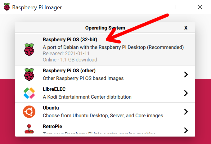

Installer Raspberry Pi Os
L’installation de Raspberry Pi OS au plus simple passe par l’utilisation de Raspberry Pi Imager. J’ai choisi la version « recommandée » car on n’a pas besoin de tous les logiciels pour cette application.
Après l’installation sur la carte micro SD, mettez la dans le Raspberry Pi et démarrez. Configurez ce qui vous est demandé par le wizard. La mise à jour se fait en cours de démarrage.
Si vous optez pour une carte déjà utilisée, pensez à faire une mise à jour avant de commencer :
Quand tout est à jour, redémarrez le Raspberry Pi, on va pouvoir commencer l’installation.

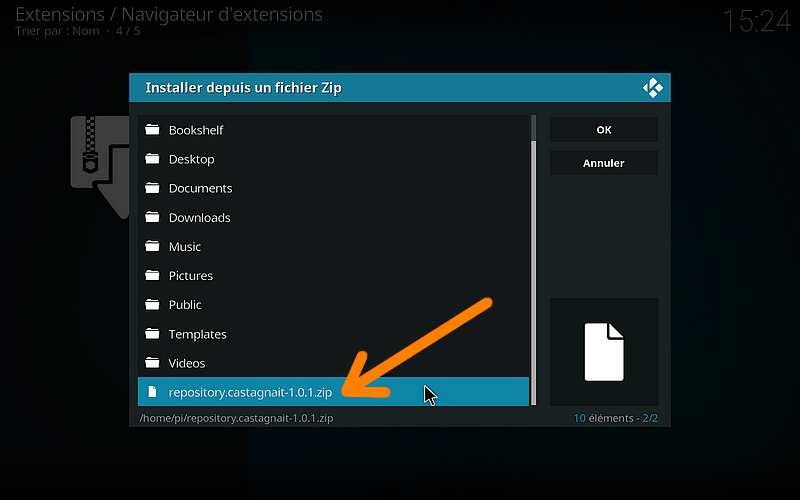

Télécharger le plugin de CastagnaIT
Le plugin va être installé depuis une archive au format zip. On va commencer par le télécharger.
wget https://github.com/castagnait/repository.castagnait/raw/master/repository.castagnait-1.0.1.zip
Ici c’est la version 1.0.1 qui est téléchargée. Éventuellement faite un tour sur github pour voir quelle est la dernière version disponible (rubrique Installation & Updates)

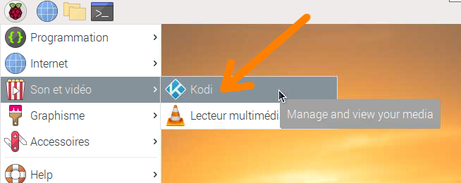

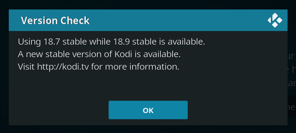

Démarrez Kodi par Menu > Son et vidéo > Kodi. S’il vous affiche un message annonçant la disponibilité d’une nouvelle version, répondez OK et continuez.

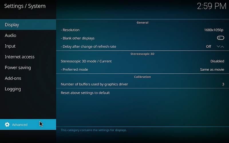

On va commencer le paramétrage de Kodi en passant le clavier en AZERTY et en autorisant l’installation de plugins de source inconnue.

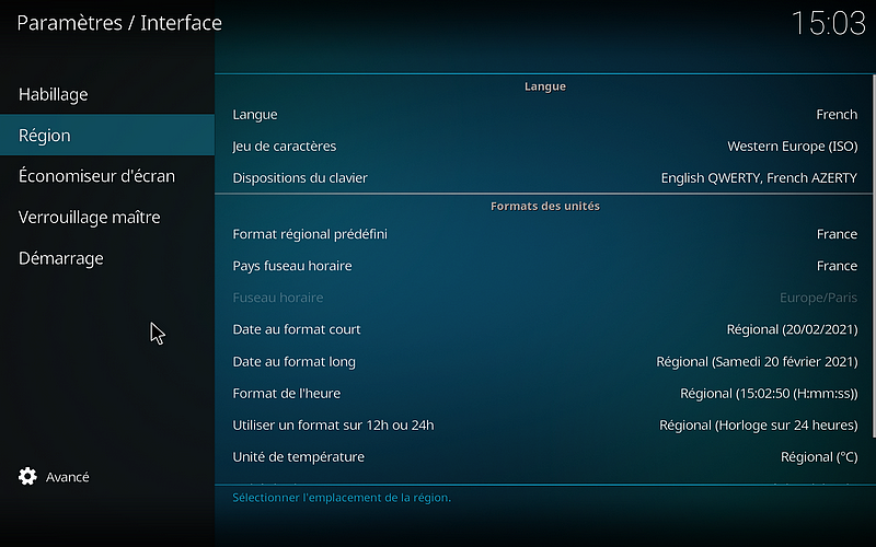

Paramétrer Kodi en Français

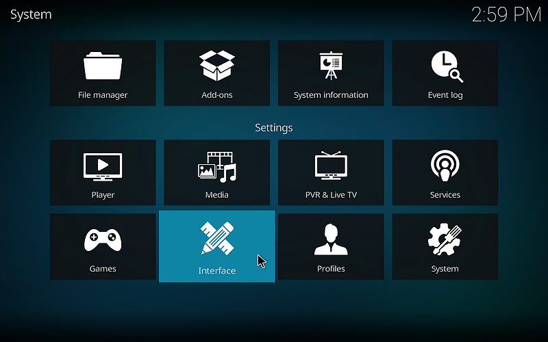

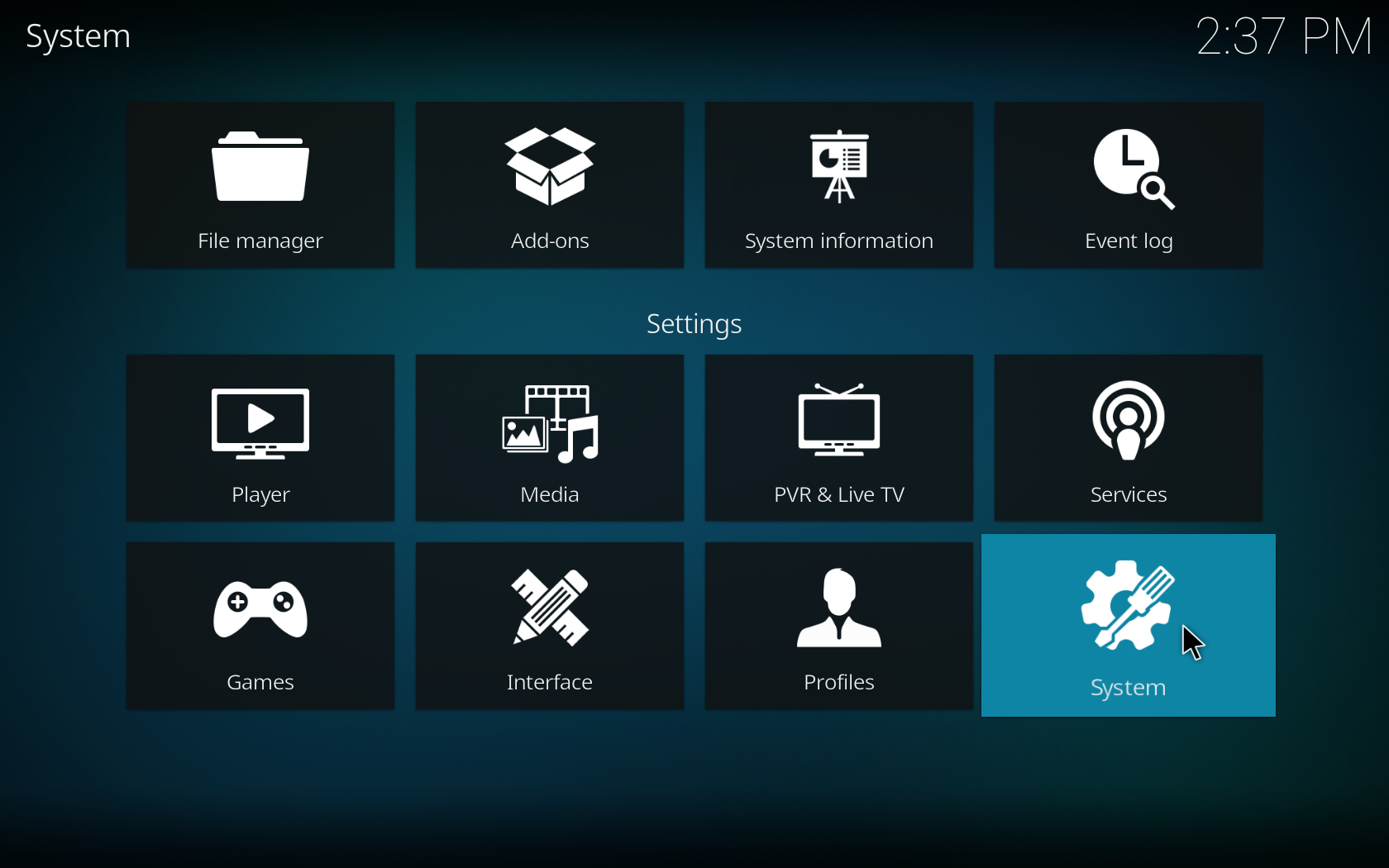

Cliquer sur l’icône en forme de roue dentée pour ouvrir les paramètres.
Cliquez en bas à droite sur l’icône System.

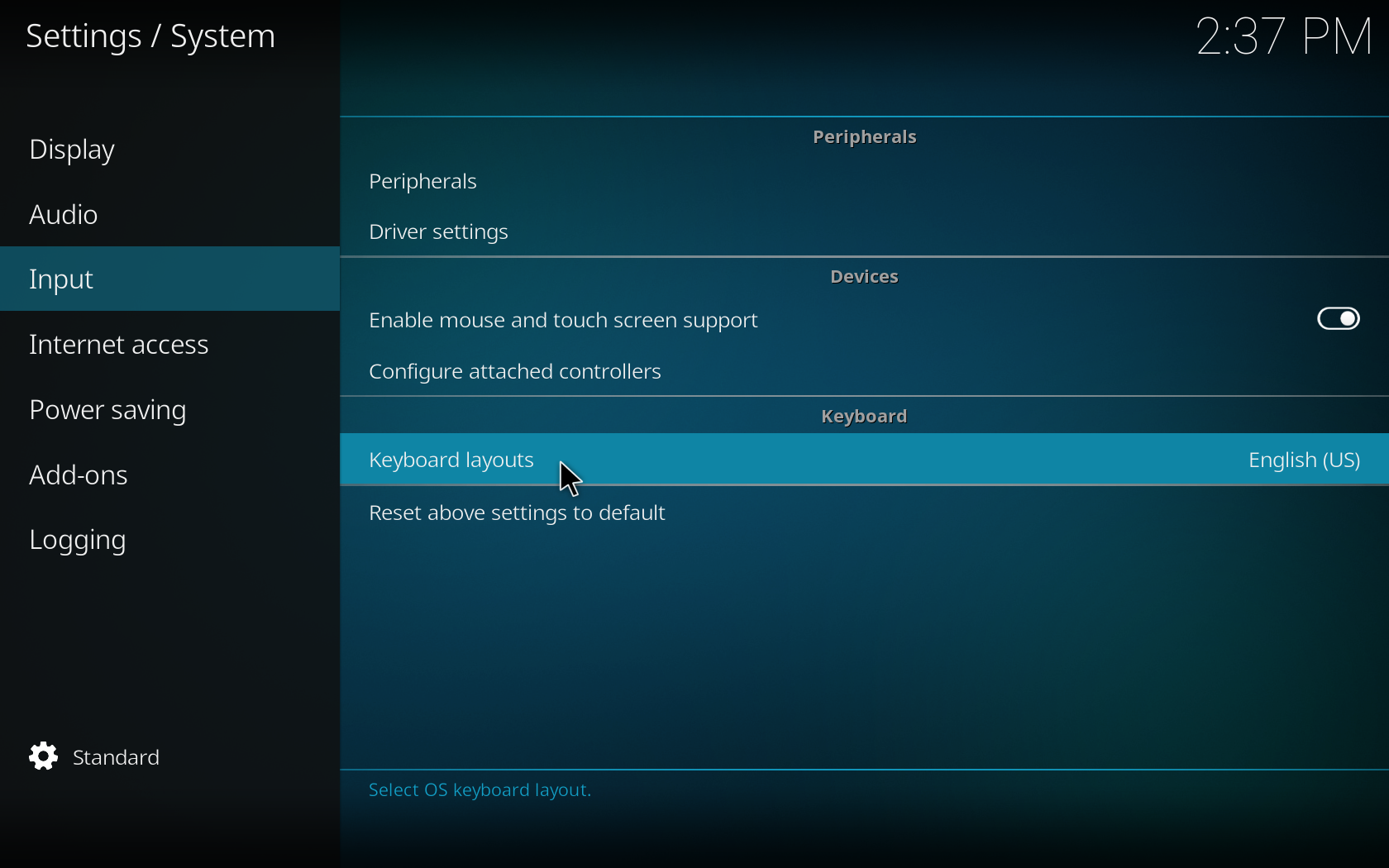

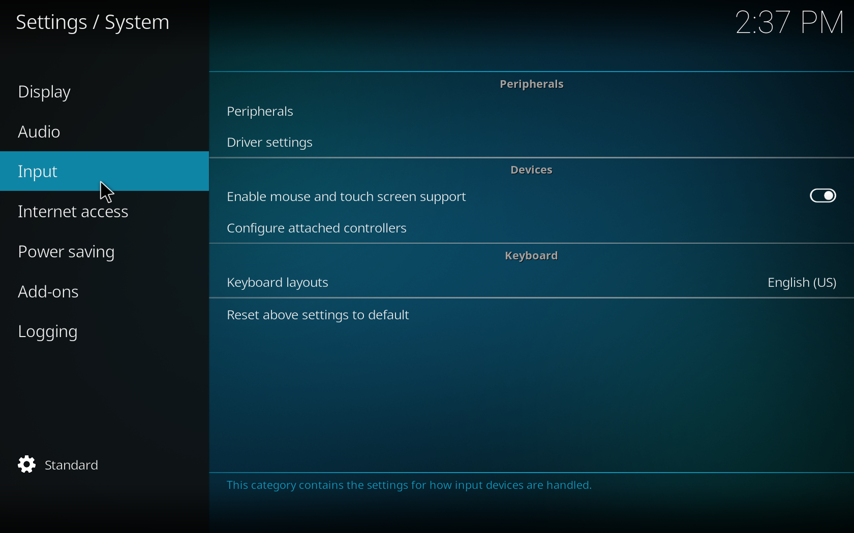

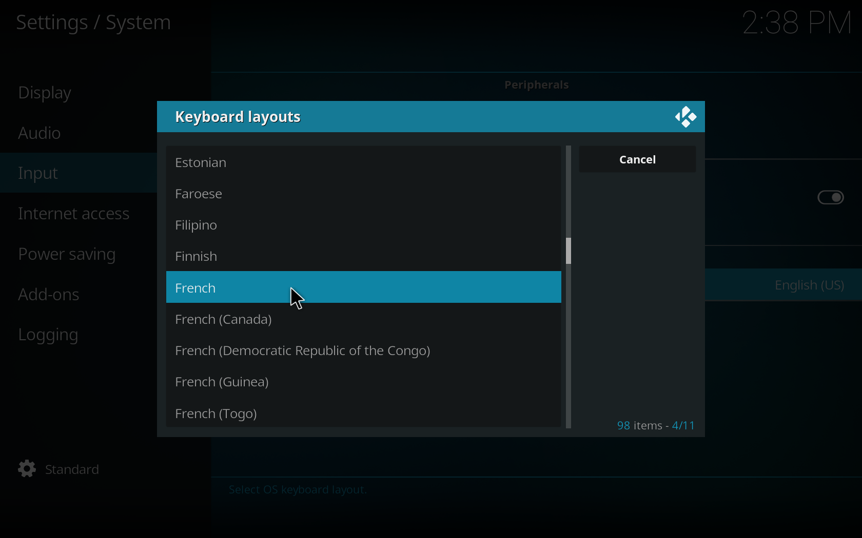

Cliquez sur la rubrique Input
Cliquez sur Keyboard layouts
Dans la liste déroulante choisissez French

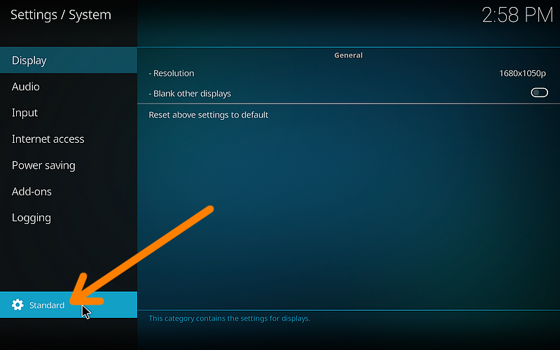

Si vous voulez avoir toutes les options disponibles, cliquez sur Standard en bas à gauche
Vous obtenez Advanced qui vous affiche toutes les rubriques du menu.

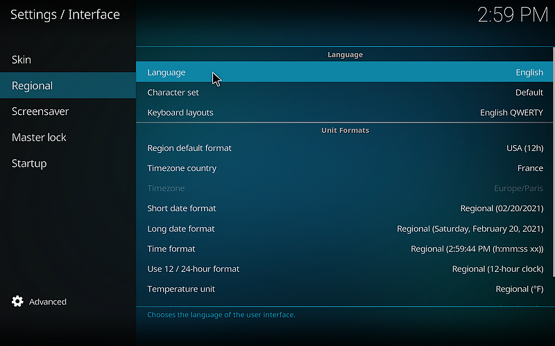

Revenez à l’écran System (avec la touche ESC) et choisissez la rubrique Regional
Par défaut vous avez ces valeurs. Cliquez sur les lignes concernées pour aboutir à l’écran ci-dessous :
Votre Kodi est maintenant en Français et les paramètres régionaux sont corrects (voyez l’heure en haut de l’écran).
Avec ESC revenez à l’écran System. L’interface est maintenant en français.

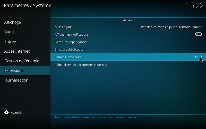

Autoriser les sources inconnues

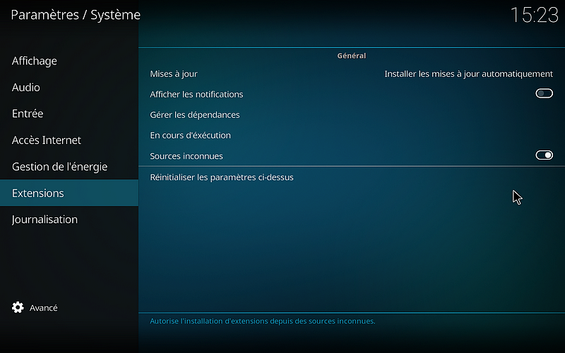

Le plugin que nous allons installer n’est pas « officiel ». Pour autoriser son ajout à Kodi, il va falloir clairement indiquer que nous acceptons les plugins de source inconnue.

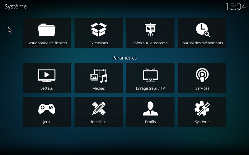

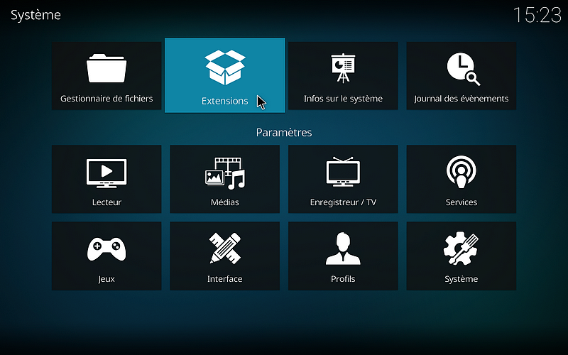

Depuis l’écran Système, cliquez sur l’icône Système en bas à droite.
Allez dans la rubrique Extensions.

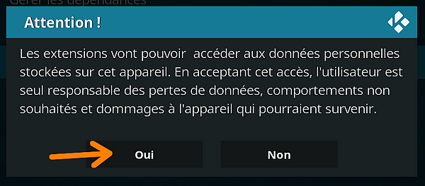

Validez les Sources inconnues
Acceptez l’installation de ce type d’extension.
Vous devez maintenant avoir cet écran, avec les Sources inconnues autorisées.
Mettre en place le dossier du plugin Netflix

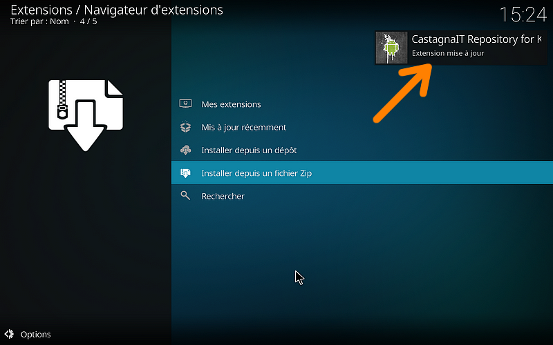

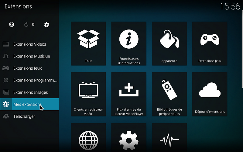

Revenez au menu Système (touche ESC) et cliquez sur l’icône Extensions.

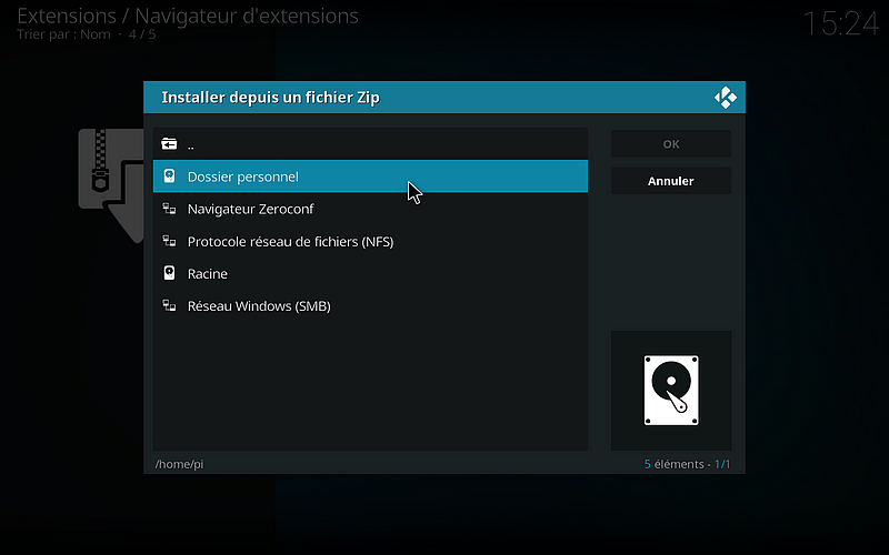

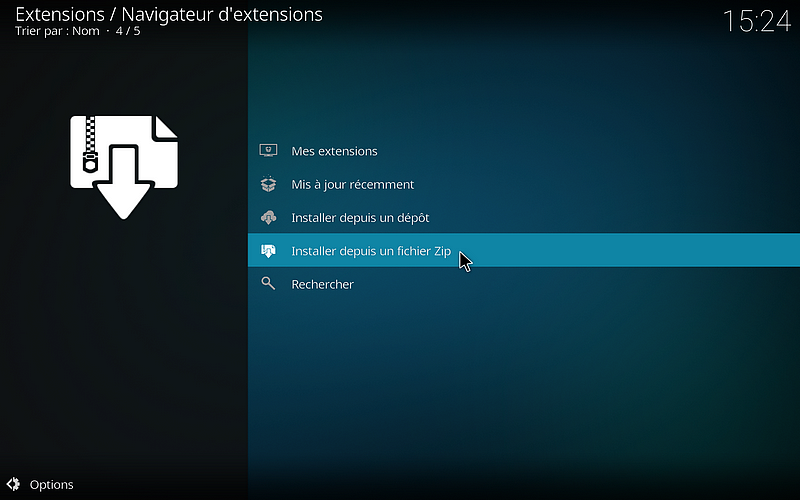

Cliquez sur Installer depuis un fichier Zip.
Choisissez Dossier personnel.
Tout en bas des noms de dossiers (la longueur peut varier si vous utilisez une carte SD qui a déjà « vécu ») Sélectionnez le fichier .Zip que nous avons téléchargé précédemment : repository.castagnait-1.0.1.zip. (La version peut différer selon ce que vous avez téléchargé)
Le temps de l’installation vous verrez apparaître une petite fenêtre en haut à droite. Elle indique que l’extension  CastagnaIT a été installée. Il nous reste à l’ajouter à Kodi.

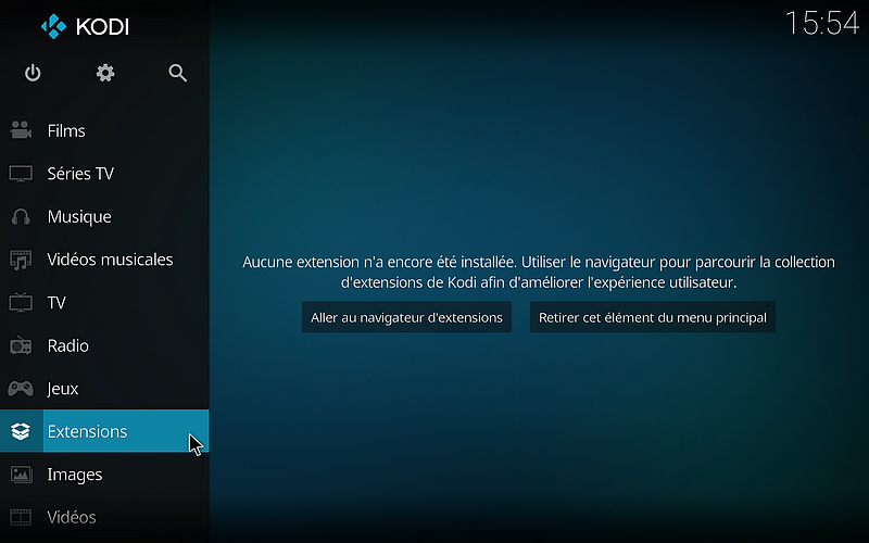

Ajouter le plugin Netflix à Kodi
Si toutes les étapes précédentes se sont déroulées sans encombre, nous allons pouvoir ajouter le plugin Netflix à Kodi.
Revenez au Menu de départ
Allez dans Extensions

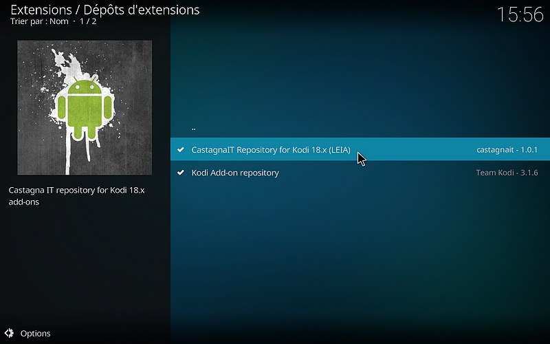

Cliquez sur Dépôts d’extensions.

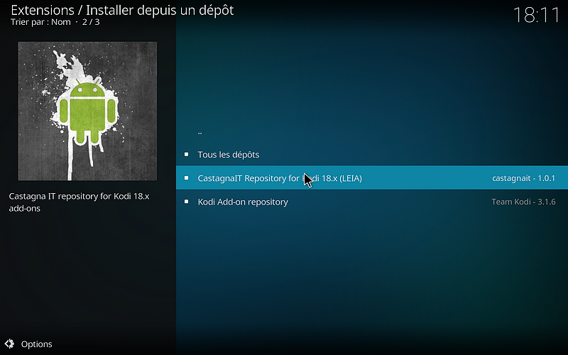

Comme nous avons précédemment ajouté le dossier du plugin, vous devriez le retrouver ici. Cliquez dessus.

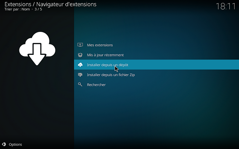

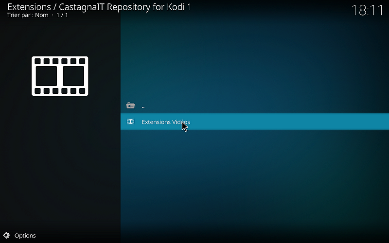

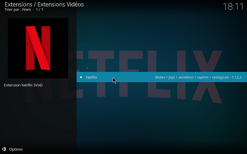

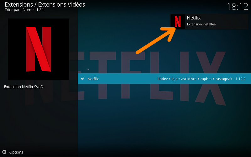

Revenez dans les Extensions, ouvrez le Navigateur d’extensions  (la boîte en haut à droite dans l’écran Extensions) et cette fois cliquez sur Installer depuis un dépôt.
Choisissez l’extension CastagnaIT

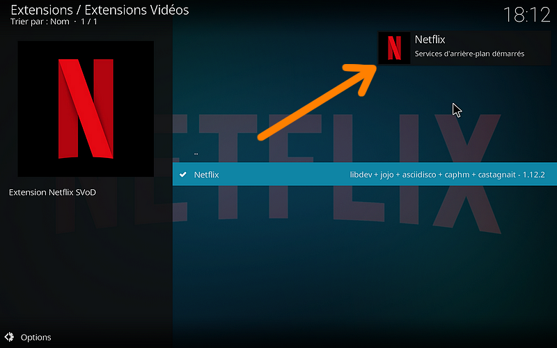

Puis descendez dans Extensions Viéos

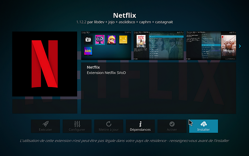

Et choisissez Netflix.

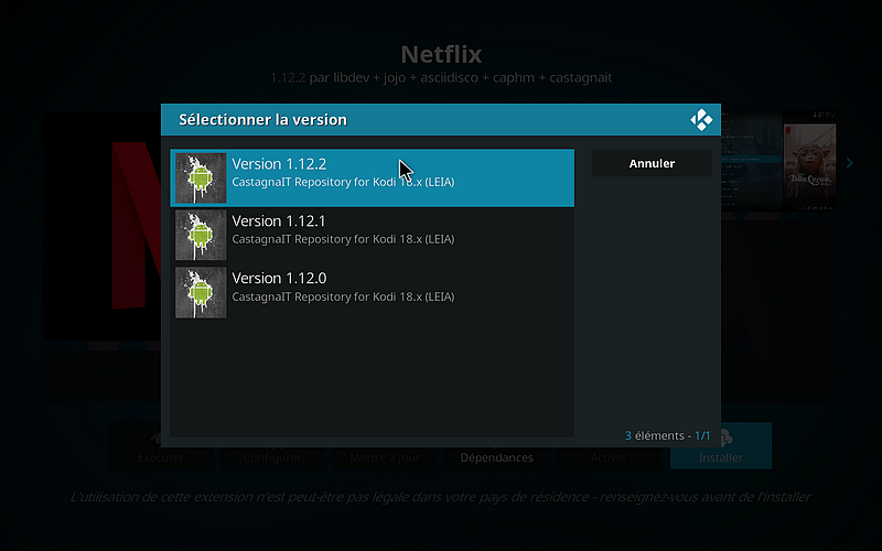

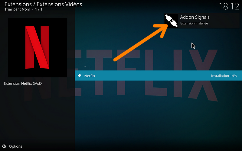

Il ne reste qu’à installer le plugin Netflix en cliquant sur Installer en bas à droite.
Il y a plusieurs versions disponibles. J’ai choisi la plus récente

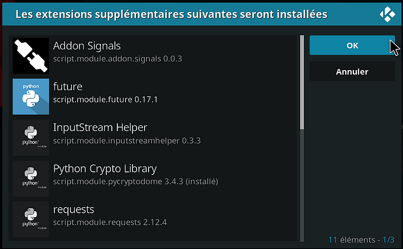

Pour que le plugin fonctionne il a besoin d’un certain nombre d’extensions supplémentaires. Autorisez leur installation en cliquant sur OK
Cela prend un certain temps. Vous voyez en haut à droite défiler les informations (installation des différentes extensions, jusqu’à ce que le plugin Netflix soit installé et démarré.

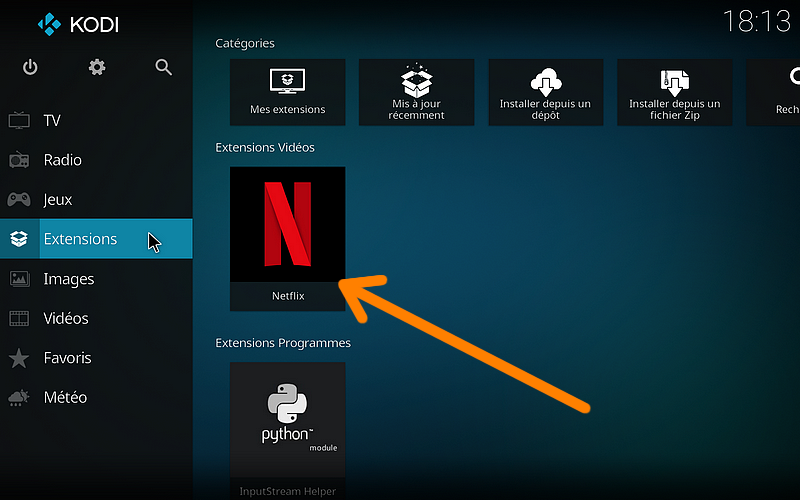

Vous allez retrouver le plugin Netflix dans le menu principal en cliquant sur Extensions.

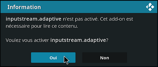

Pour que le plugin Netflix fonctionne il a besoin de inputstream.adaptive. Cliquez sur le bouton Oui pour l’activer

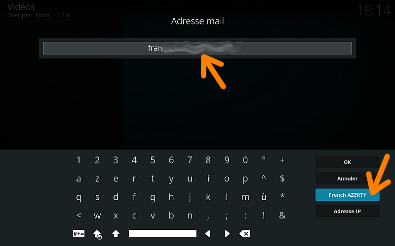

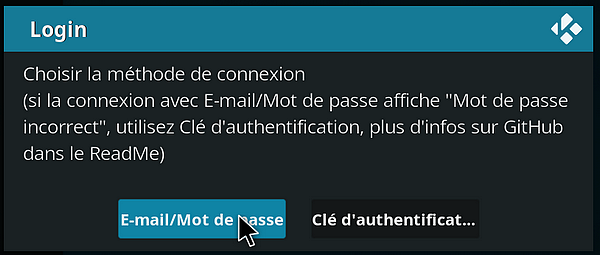

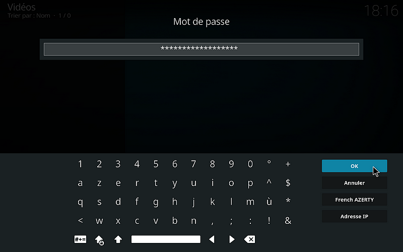

Pour se connecter on a le choix entre le couple e-mail/mot de passe ou la clé d’authentification. J’ai choisi la même identification que sur la télé, l’e-mail et mot de passe. Si vous voulez utiliser une clé, reportez vous à l’article de PiMyLifeUp dans les sources.
Passez le clavier affiché à l’écran en AZERTY (si vous préférez) avec le bouton en bas à droite de la fenêtre. Si vous avez un clavier connecté au Pi 4 ou avec le clavier du Pi 400 vous pouvez taper directement vos identifiants.

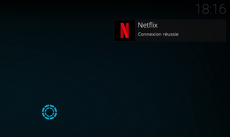

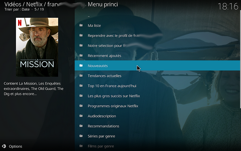

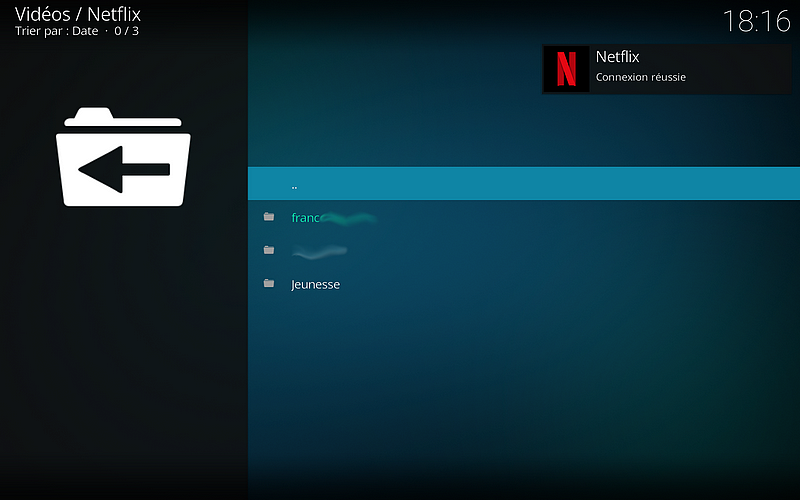

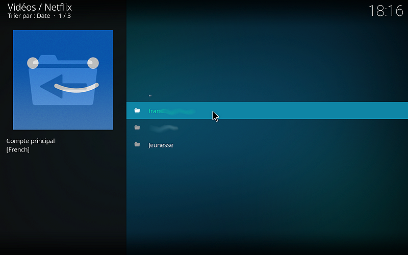

Netflix indique que le connexion est réussie et affiche les profils que vous avez définis.
Choisissez votre profil et vous retrouvez les rubriques habituelles.

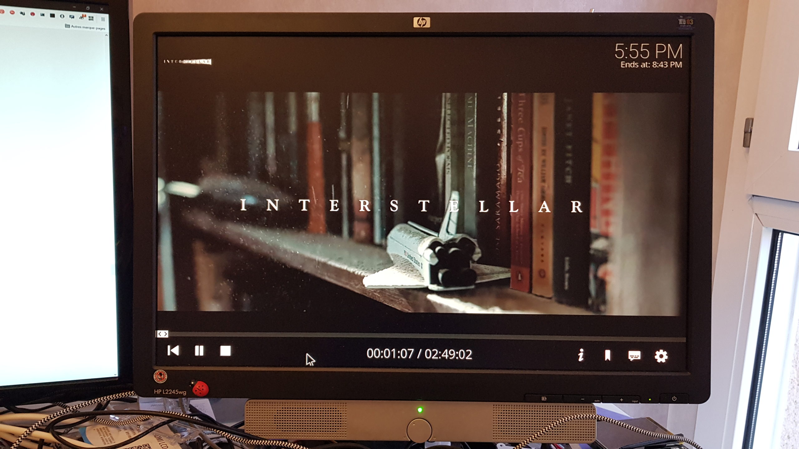

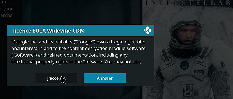

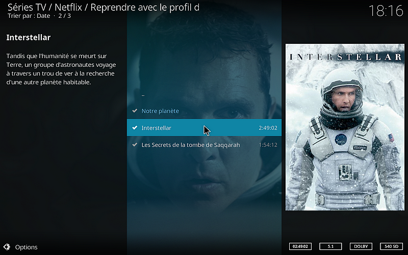

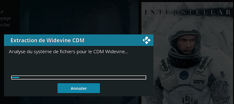

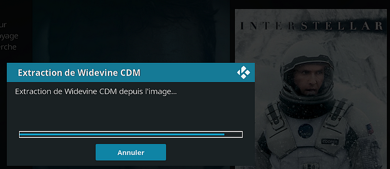

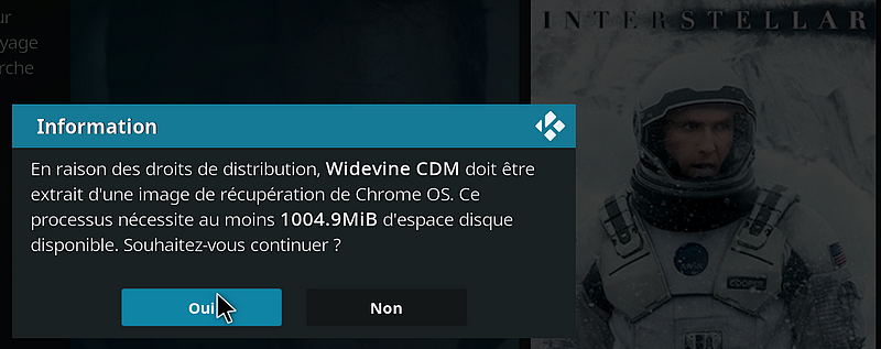

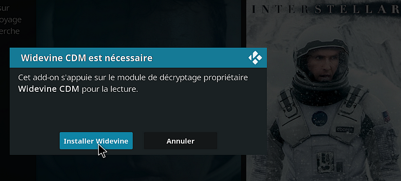

Lancez une vidéo. Ici j’ai choisi Interstellar.

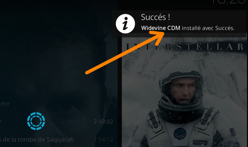

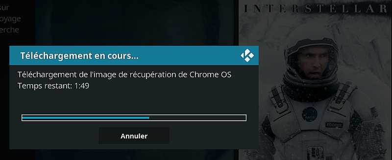

Widevine est une protection de contenu pour les médias. Il permet la protection sécurisée des contenus en utilisant des solutions gratuites basées sur des normes pour les services OTT* et CAS. Il faut le télécharger ( 1 Go) et l’installer. Vous avez les étapes ci-dessus.
* OTT signifie Over-the-top et désigne les contenus proposés au moyen d’une connexion Internet, mais sur lesquels le fournisseur d’accès à Internet n’a aucun contrôle, ni aucune emprise. On parle aussi de service par contournement. Les services OTT sont donc découplés du prestataire de l’infrastructure. Les principaux prestataires d’OTT sur le marché sont Netflix, Amazon Prime, Hulu, DAZN et Eurosport Player. Pour profiter des services de streaming, les utilisateurs doivent disposer d’une connexion Internet, et généralement installer une application proposée par le prestataire d’OTT. Avec cette application, ils peuvent accéder à tout moment au contenu souhaité, à condition de disposer d’un terminal branché sur Internet. (source ionos.fr)

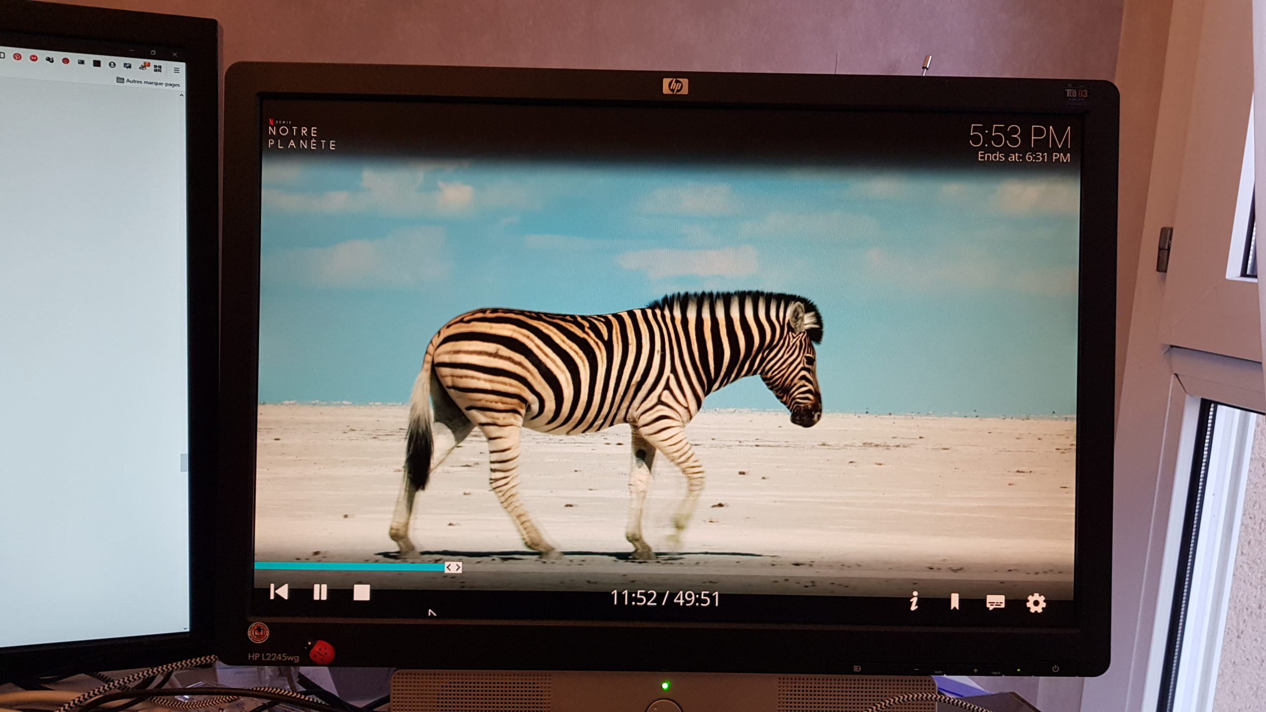

Lorsque Widevine est prêt, votre vidéo démarre et vous avez maintenant normalement accès à votre compte Netflix sur le Raspberry Pi. Ça peut servir si la télé principale est prise (éventuellement sur un compte Netflix) et que vous vouliez regarder autre chose, sur le deuxième accès Netflix (abonnement Standard).

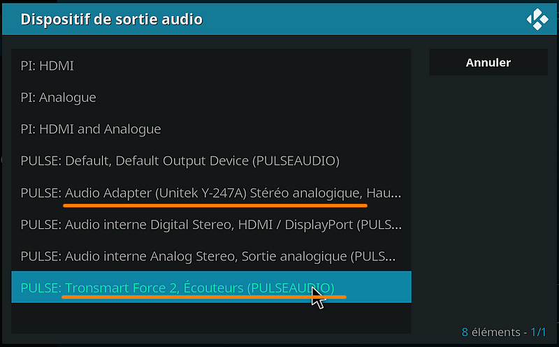

Gestion des sorties son
J’utilise pour les tests divers systèmes sonores. Il y a ceux qui sont intégrés au Raspberry Pi et qui ne posent pas de problème (HDMI et Sortie analogique). Parallèlement, je teste avec une clé son USB dont je vous ai parlé dans un article sur Vador (c’est le même modèle). J’ai aussi un casque Bluetooth Apollo Q10 dont je vous ai déjà parlé ainsi qu’une enceinte Bluetooth de la même marque sur laquelle je prépare un article. Ces différentes solutions apparaissent dans le système (clic droit sur le haut parleur) et dans les paramètres système de Kodi. Je vous ai souligné l’adaptateur USB et l’enceinte Tronsmart Force 2 (un article qui va bientôt sortir sur le blog). Tout cela fonctionne parfaitement avec Kodi et Netflix.

Aucun problème constaté lors du visionnage de films, séries ou documentaires. Je n’ai que quelques jours de recul mais tout semble bien fonctionner.
Cette (courte) Vidéo vous montre le fonctionnement du plugin sur un Pi 400.

  10. Marie
    Bonjour, Je viens de tenter l’instal … tout ok sauf au moment du téléchargement de widevine 🙁
    Message : widevine cdm n’est actuellement pas disponible en mode natif sur arm64. Veuillez basculer vers un espace utilisateur 32 bits pour la prise en charge de widevine cdm
    Que puis-je faire svp ?
