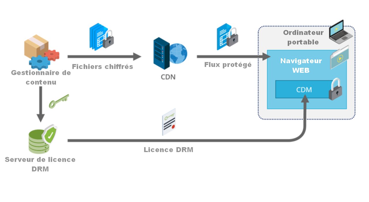

Les DRM des plateformes de streaming
Pour préserver les droits des fournisseurs de fichiers, les distributeurs mettent en place des DRM (Digital Rights Management) ou Gestion des Droits Numériques. La protection consiste en un chiffrement de l’œuvre, combiné à un accès conditionnel (il faut être abonné). Vous ne pouvez obtenir clé du déchiffrrement qu’en échange d’un achat comme un abonnement à une chaîne payante, achat de VOD, téléchargement, etc.). L’accès au document protégé est limité à l’équipement ou à l’identification logicielle certifiée par le fournisseur.
Ces mesures technologiques provoquent cependant le débat car elles peuvent restreindre la lecture des œuvres au seul équipement certifié par le diffuseur (les dispositifs concurrents pouvant être incompatibles entre eux). Devenues des normes (pourtant commerciales et industrielles) adoptées sur le plan international par les diffuseurs, elles se révèlent parfois délicates à adapter aux spécificités du droit local, telles que par exemple la copie privée, le dépôt légal, le droit de courte citation, etc. En associant de façon obligatoire tel éditeur de produit avec tel éditeur de contenus, elles sont aussi accusées d’engendrer des situations de monopoles et de non concurrence. Autrement dit, et malgré ce que leur nom pourrait laisser entendre, les DRM sont une contrainte technique et non légale. (Source Wikipedia)
Widevine et la gestion des DRM
Widevine est une technologie propriétaire de gestion des droits numériques (DRM) de Google utilisée par les navigateurs web Google Chrome et Firefox (et certains de leurs dérivés), Android MediaDRM, Android TV et d’autres appareils électroniques grand public. La technologie Widevine support plusieurs types de chiffrage et de sécurité matérielle pour restreindre l’accès des consommateurs au contenu vidéo/audio diffusé selon les règles définies par les propriétaires de contenu. Widevine fournit principalement un module de déchiffrage de contenu (CDM) en tant que client pour Google Chrome et d’autres navigateurs et appareils. Widevine est libre d’utilisation pour les fournisseurs de contenu et ne coûte rien pour la génération de licences ou l’intégration de matériels.

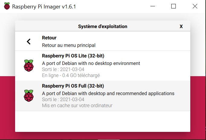

Comme d’habitude, je suis parti d’une installation « propre » de Raspberry Pi OS, réalisée avec Raspberry Pi Imager, Avec la version Full (32bits) du système.

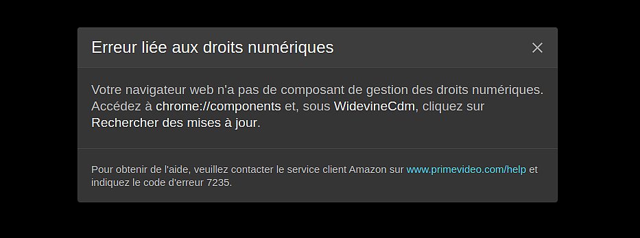

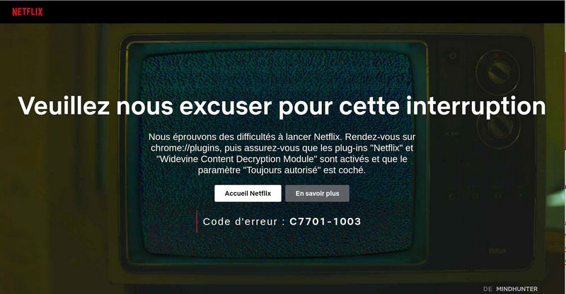

Lecture de contenu protégé sans installer Widevine
Connectez vous via le navigateur à vos comptes sur les plateformes :

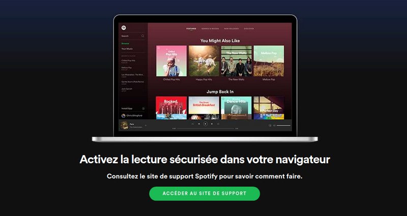

Spotify vous gratifie d’un message d’erreur quand vous lancez le Lecteur WEB
Netflix n’est pas content…
Et Amazon Prime Video fait la gueule.
Avec les autres plateformes vous devriez avoir des messages du même style…

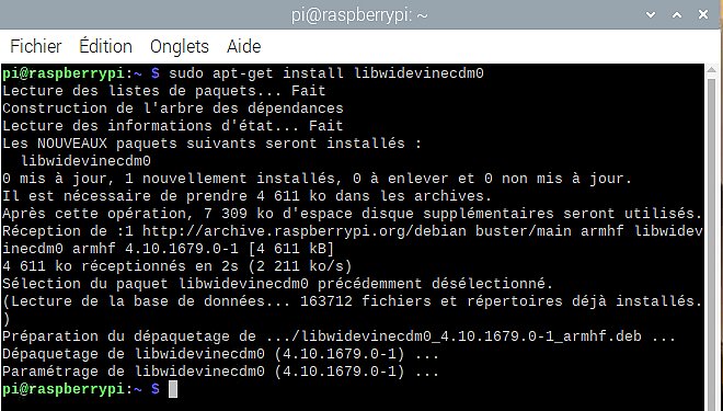

Fermez Chromium s’il est ouvert sur le bureau de Raspberry Pi OS avant d’installer Widevine. En ligne de commande, tapez :
sudo apt-get install libwidevinecdm0
L’installation est très rapide et devrait se dérouler comme ci-dessus.

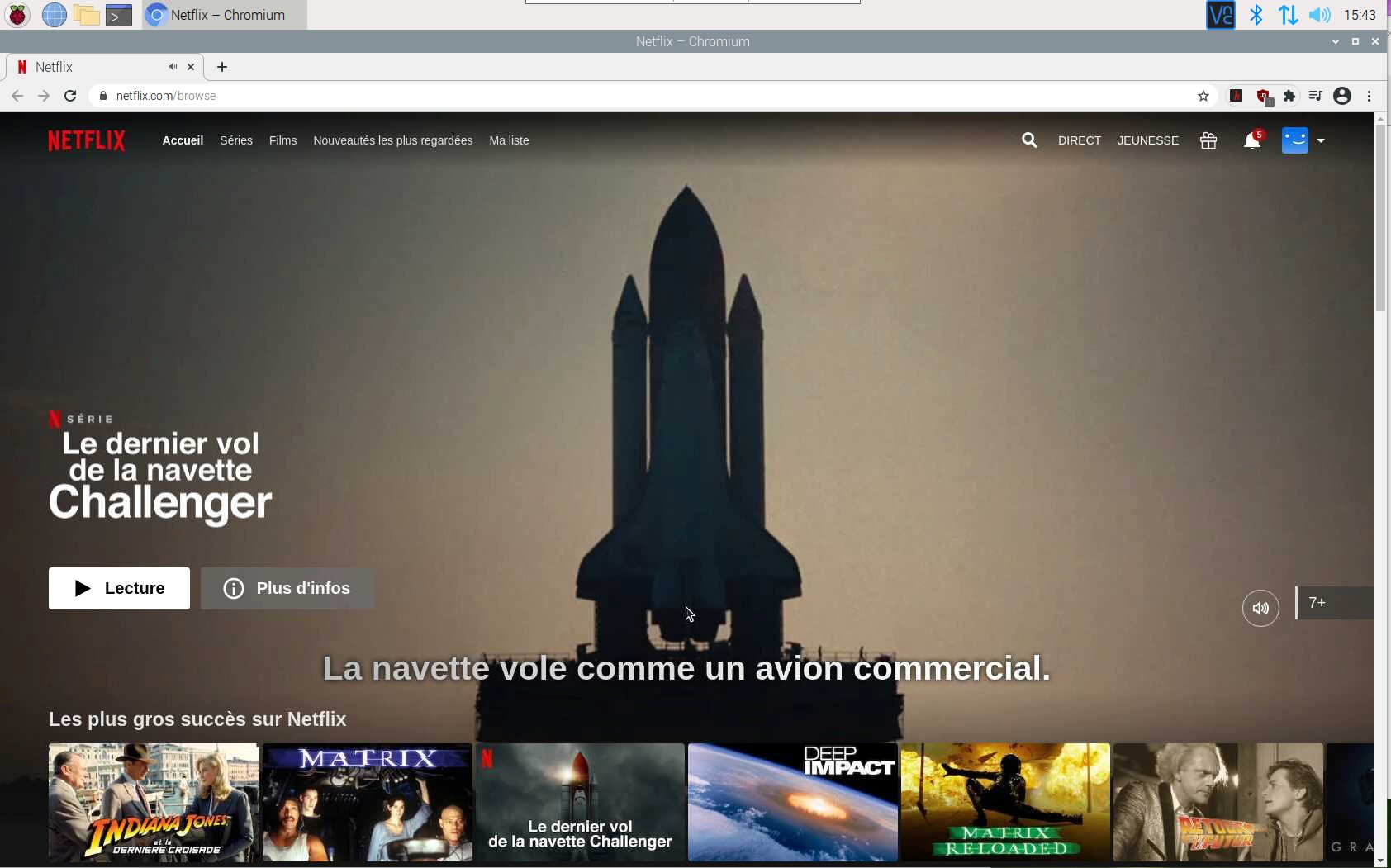

Après avoir installé Windevine… Rouvrez le navigateur et lancez vos musiques et films…

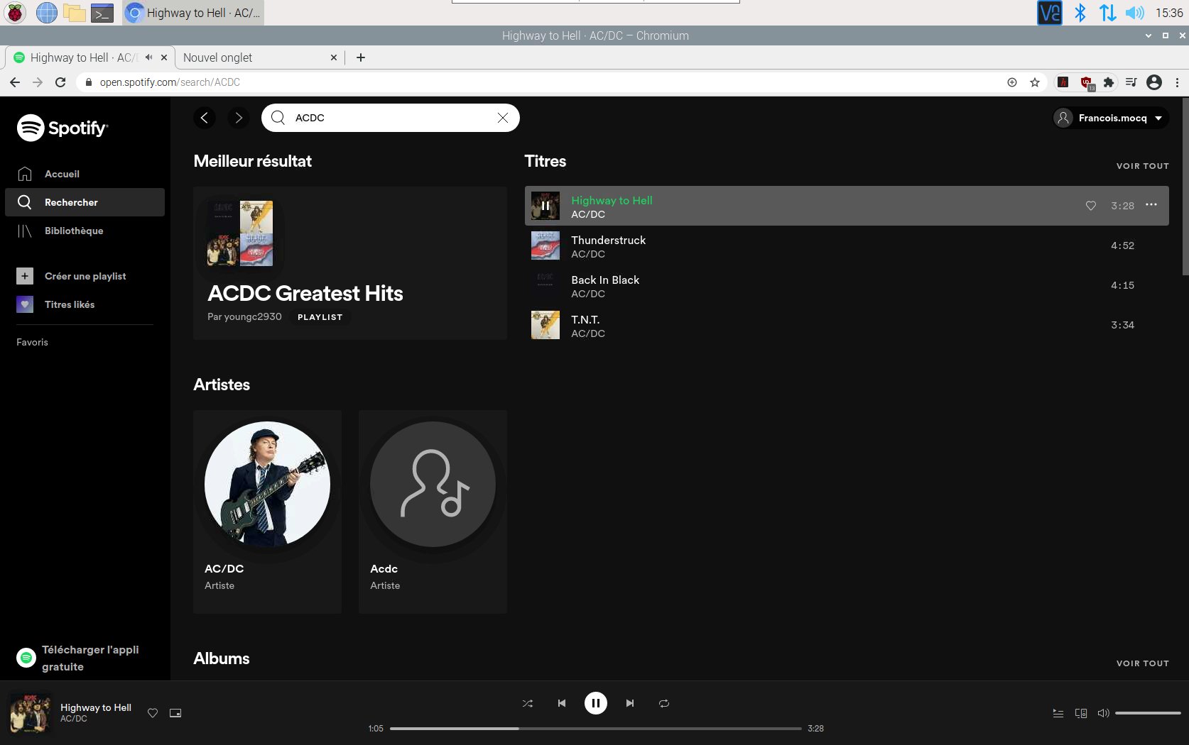

Écoutez de la musique sur Spotify

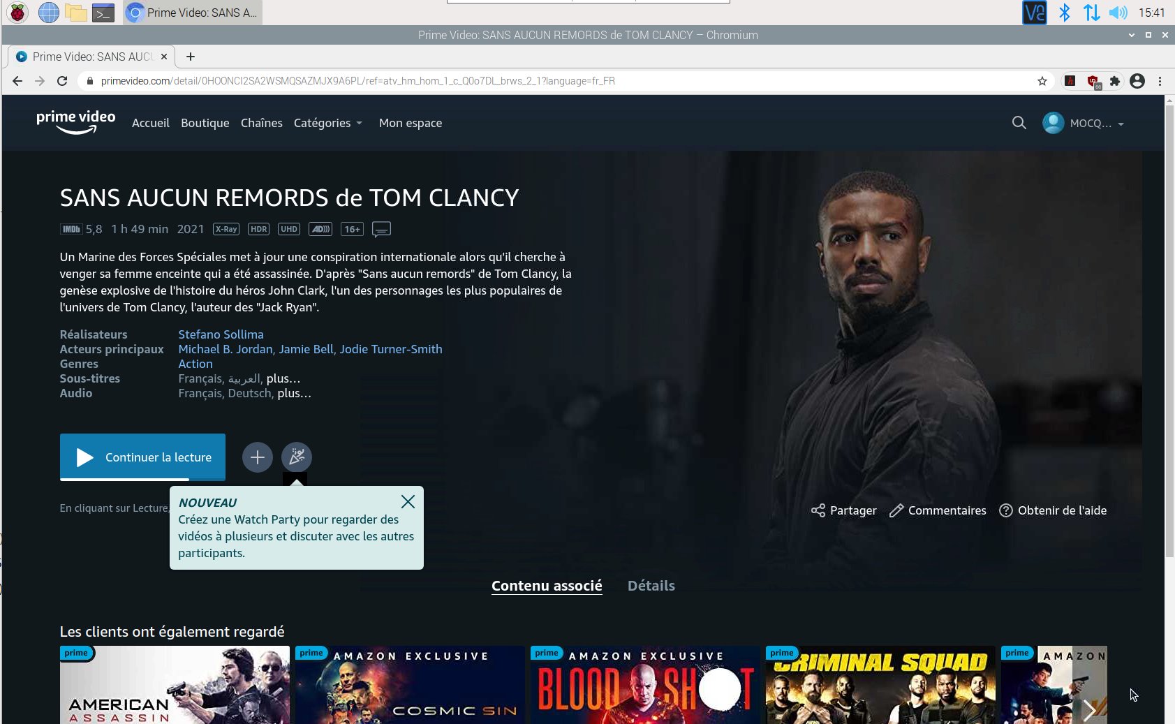

Regardez des vidéos sur les plateformes de streaming…
Avec cette version de Widevine, l’installation du lecteur de DRM devient très simple. Utilisée sur un Raspberry Pi 4  2Go  la lecture est fluide. Cette installation est également valable pour le Raspberry Pi 400.
