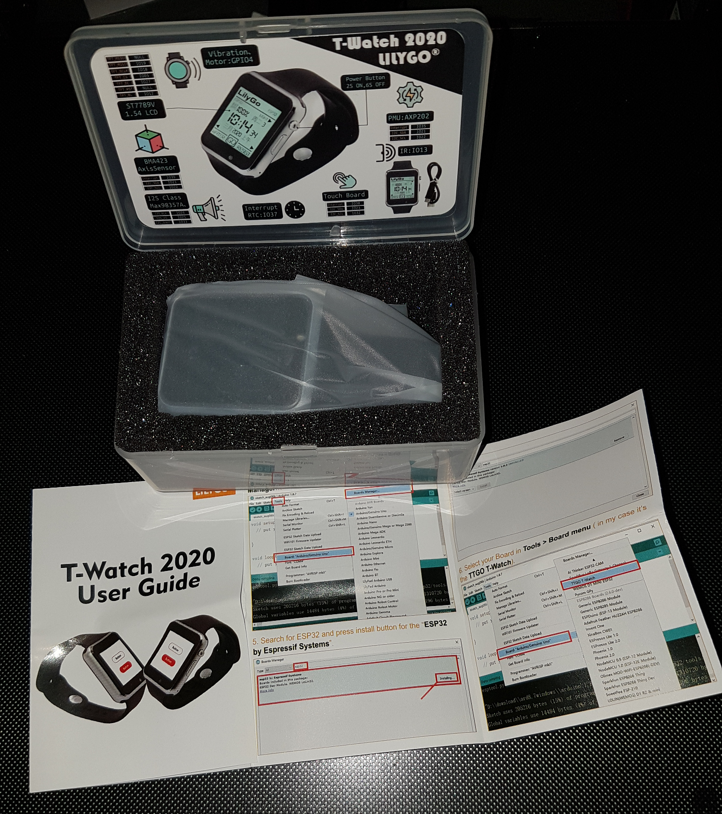

Une boîte, un fil USB, une batterie, une montre et un livret bien documenté pour la configuration de l’IDE Arduino.

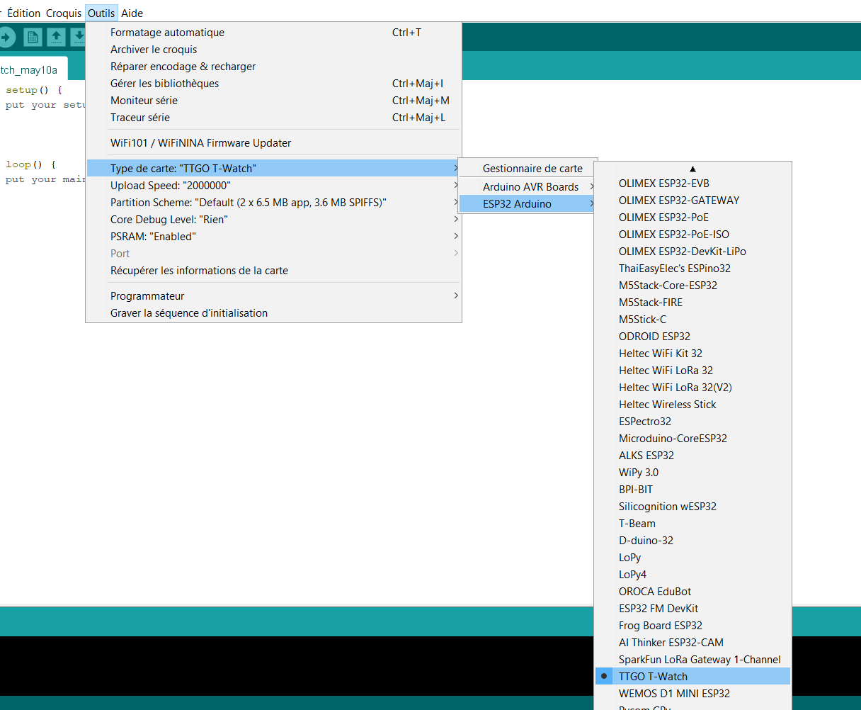

Ensuite ne pas oublier de sélectionner la bonne carte depuis Outils > Type de carte > Gestionnaire de carte > ESP32 Arduino > TTGO watch
