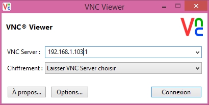

tightvncserver_01Saisissez l’adresse du Raspberry Pi, suivie par le numéro du port d’affichage (ici c’est  :1). Cliquez ensuite sur le bouton Connexion.
Attention si votre Raspberry Pi reçoit son adresse en DHCP (xxxBox, routeur…) il se peut que cette adresse soit modifiée par exemple si un PC supplémentaire est mis en route avant le RasPi. Pas d’affolement ! Dans ce cas gardez une plage d’adresse (au niveau du DHCP) que vous attribuerez manuellement et donnez une de ces adresses à votre framboise.
Si vous ne comprenez pas de quoi ça parle, ne vous en faites pas…. Mais bon, avant de vous lancer dans le paramétrage réseau, voilà une bonne raison d’acquérir les bases, non ?

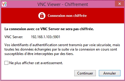

 C’est bon, le serveur répond. Notez que la connexion utilise le port 5901 (c’est ce port qu’il faudrait maper si vous vous connectez sur une xxxBox ou un routeur depuis Internet). Cliquez sur Continuer.

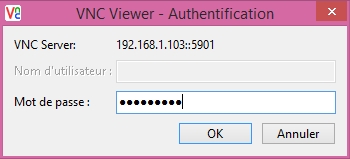

tightvncserver_03Ah, on va voir si vous avez de la mémoire… Saisissez le mot de passe que vous avez donné tout à l’heure, lors du lancement de tightvncserver sur le Raspberry Pi. Allez je vous dis tout : Comme mon RasPi n’est pas connecté à Internet (et puis même, si les hackers nord coréens l’attaque, ils ne piqueront pas de grands secrets…) j’utilise le même mot de passe que sur le RasPi : raspberry d’accord c’est pas « secure » mais c’est bien pratique. Je sais il y a 9 caractères mais c’est tronqué à 8 😉

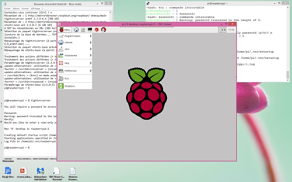

Et là, miracle de la technologie moderne, l’écran du Raspberry Pi s’affiche sur le PC… On en pleurerait, non?

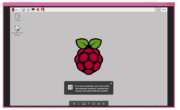

Et avec Chrome ?
Ah oui, si vous utilisez Chrome comme navigateur, il y a un plugin VNC Viewer, si vous l’installez, vous pourrez accéder directement à votre Raspberry Pi en lançant cette appli.

      commence par installer un programme genre VNC VIEWER (il existe pour pratiquement tous les OS y compris android)
      Tu le lances et dans la case « vnc server » tu tapes l’adresse ip de ta raspberry suivie de ::5901 (ce qui nous donne 192.168.1.XX::5901 par exemple)
      Tu cliques sur connection, tu entres le mot de passe indiquer sur ta raspi et tu valides.
      Pour trouver l’adresse ip de ta raspberry, tape  » ifconfig  » (sans les «  ») dans le terminal.
      En face de « eth0 », dans la deuxième ligne, tu trouveras l’IP réseau de ta carte, celle à indiquer dans VNC VIEWER.

    Tu dois juste indiquer l’adresse IP de ta raspi suivie du numéro de port.
    Dans mon cas, ça donne ceci: 192.168.1.100::5901
    Tu entres le mot de passe et tout roule.

  45. Alex
    Debutant sur Raspberry PI2 je rencontrer un problème pour le connecter sur mon mac via VNC viewer. Lors de la connexion VNC m’indique : connect: Connection refused (61)
    J’ai cherché la commande LXPolKit dans lxsession-edit mais elle n’y apparait pas.
    Qu’en pensez-vous ?
    Merci par avance pour votre aide
    Bonne soirée.
      j’installe tightvncserver pratiquement sur tous mes raspis en test
      il n’y a jamais eu de souci avec un VNC viewer sous windows
      lorsque le mot de passe est faux, le message est Authentication failed
      (vous avez bien mis un mot de passe côté RasPi? ne dépassez pas 8 caractères sinon il est tronqué)
      Votre message semble indiquer que c est le serveur qui refuse la connexion (connextion refused)
      avez vous essayé 192.168.xx:590x avec x=1 si vous êtes sur le display :1 ?
      1. Alex
        Merci pour votre aide! Il s’agissait du :1 que je n’avais pas ajouté à l’IP de mon raspi. Avec la correction ça fonctionne parfaitement.
        Merci d’avoir été si réactif.
