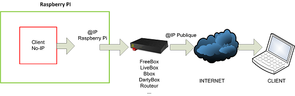

Principe de l’adressage IP dynamique
Regardons tout d’abord ce qui se passe quand vous souhaitez vous connecter au Raspberry Pi qui est chez vous, depuis un client (PC, smartphone, tablette…) connecté à Internet. Situé dans le réseau local connecté à votre Box ou routeur, votre Raspberry Pi a une adresse appartenant au réseau local de votre domicile (par exemple @IP Raspberry Pi = 192.168.1.23). Cette adresse dite privée n’est pas routable sur Internet. Votre FAI fournit à votre Box une adresse publique (@IP Publique) qui est celle que votre client (PC, smartphone…) pourra contacter.
Certains opérateurs changent régulièrement cette adresse IP attribuée à votre Box. Il faut donc régulièrement vérifier l’adresse de la Box et modifier l’adresse à laquelle se connecte votre client sur Internet.

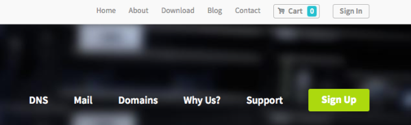

Pour créer un compte No-IP.com suffit de cliquer sur le lien « Sign Up » (Inscription) en haut de la page ou de cliquer ici. Remplissez les champs nécessaires dans le formulaire de création de compte. Notez que les Conditions générales d’utilisation de No-IP imposent que vos coordonnées soient valides. Tous les comptes sur lequel No-Ip constate des informations incomplètes ou frauduleuses seront clos.
Une fois que vous avez rempli les informations requises et accepté les conditions d’utilisation, cliquez sur le bouton « Free Sign Up » (Inscription gratuite) en bas de la page.

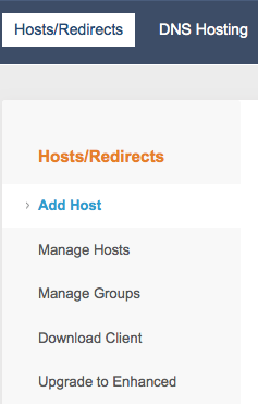

Étape 4: Ajouter un hôte ou de domaine à votre compte
Vous devriez maintenant être connecté(e) à la section des membres inscrits à No-IP.com. Lorsque vous vous êtes inscrit à No-IP un nom d’hôte a été créé automatiquement afin que vous l’utilisiez pour vous connecter à votre serveur. Si vous le souhaitez, vous pouvez créer un autre nom d’hôte en suivant les étapes ci-dessous.

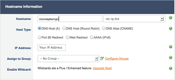

Vous êtes prêt à définir les informations relatives à votre nom d’hôte ? Allez, on s’y jette ! Voici les informations qui vous permettront de répondre aux questions de cet écran :• Saisissez le nom d’hôte dans la zone Hostname. C’est un nom de votre choix, dont vous vous souviendrez facilement. Si vous choisissez un nom qui est déjà utilisé, une erreur sera générée et vous devrez alors essayer un nom d’hôte différent. (hihi vous ne pourrez pas me piquer monraspberrypi…)
• Choisissez le type d’hôte dans Host Type. Le choix par défaut, DNS Host A, est généralement le bon. N’essayez pas de choisir l’un des autres types, sauf si vous essayez de résoudre un problème particulier qu’un enregistrement DNS de type A ne pourrait pas résoudre. Si votre FAI bloque le port 80 par exemple, et que vous essayez de lancer un serveur web ou un autre service sur le port 80, vous pouvez choisir Port 80 Redirect (à ce stade, vous serez invité à spécifier le port à utiliser pour la redirection). Si vous ne faites pas tourner de serveur web, ne choisissez surtout pas cette option, car elle vous empêchera probablement de vous connecter correctement.
• Dans le champ IP Address : vous devriez déjà voir apparaître votre adresse IP actuelle. Si vous souhaitez définir l’adresse IP de l’hôte à une autre adresse que votre emplacement actuel, vous pouvez entrer manuellement cette adresse maintenant.
• Les deux options suivantes (Assign to Group et Enable Wildcards) ne sont pas utilisés pour la configuration de base du compte et nous n’allons pas nous occuper d’elles dans cet article.
• Lorsque vous avez rempli les informations pour votre nouveau nom d’hôte, relisez pour être sûr que tout est correct, cliquez ensuite simplement sur le bouton « Add Host » en bas de la page pour enregistrer ces informations. (Notez ou faites une copie d’écran, au cas où…)

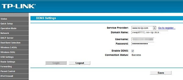

Utiliser le client No-IP de votre routeur
L’objectif est de communiquer votre adresse IP publique à No-IP. Ce peut être fait également directement par le routeur, si celui-ci intègre un client No-IP. J’utilise un routeur TP-Link (Modèle TD-W8980 : N600 Wireless Dual Band Gigabit ADSL2+ Modem Router) qui intègre ce client (ainsi que celui de DynDNS). Dans ce cas, il suffit de configurer le client du routeur et il n’y aura pas de client à installer sur votre Raspberry Pi.

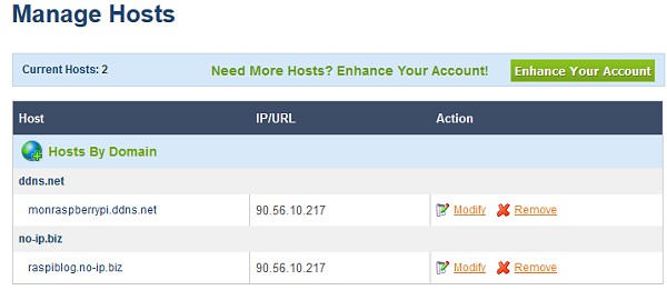

Votre client est opérationnel, vous pouvez vérifiez sur No-IP que l’adresse IP Publique de votre Box/Routeur a bien été mise à jour :
Vous voyez ici que les deux hôtes ont la même adresse. Le premier (monraspberrypi est un RasPi, l’autre est le client No-IP de mon routeur…).
Ça Marche !

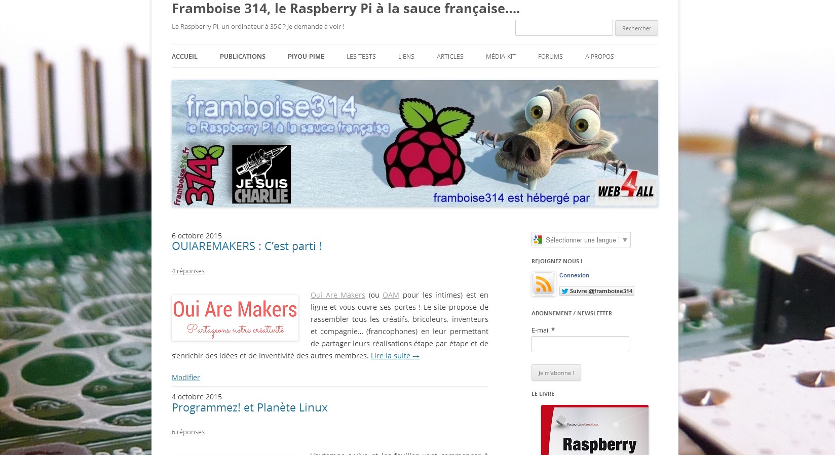

merci pour votre site intéressant!
Mais: l’image de l’arrière plan le rend illisible.
je suis étonné que ça ne choque personne d’autre!
que je viens de faire
vous utilisez quel navigateur?
avec tous ceux que j’ai testés le fond du blog est blanc et la photo n’apparait que sur les cotés…
je vous joins une copie d’écran
vous ne voyez pas la même chose ?

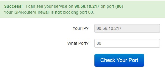

Bonsoir, je suis bloqué à l’étape 7 lorsqu’il faut entrer la commande « sudo make install », j’ai un message d’erreur me disant « Connect to dynupdate.no-ip.com timed out », que dois-je faire ??
Difficile de répondre sans avoir d’autres infos 🙂 (ni sur ce qui s’est passé avant, ni sur votre installation réseau)
voyez http://www.noip.com/support/knowledgebase/getting-started-with-no-ip-com/ (c’est en anglais)
en particulier au step 6 vous pouvez tester les ports ouverts sur votre routeur avec http://www.portchecktool.com/
le tutoriel date un peu (2014) et c’est possible également que des modifs soient intervenues chez No ip
Merci de votre réponse rapide
Tous les ports indiqués sont ouverts sur ma box et j’ai toujours ce message d’erreur
