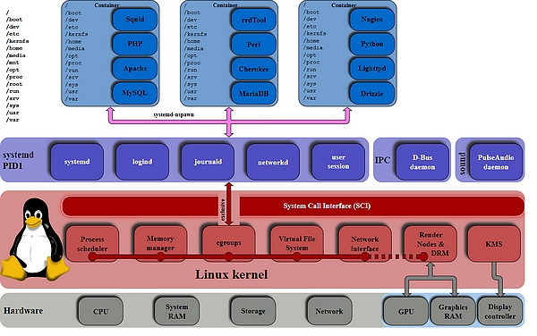

Le projet systemd est écrit avec le langage de programmation C. Il s’agit d’une collection de logiciels sous forme de binaires. Le pilotage des services se fait grâce à des fichiers de configuration.
À première vue, cela ressemble à SysV (écrit en C, formé de trois exécutables et configuré par le fichier « inittab »), mais la grande différence est que SysV suit une approche minimaliste qui déplace une grande partie de l’initialisation des services dans des programmes écrits en Shell et utilisant des bibliothèques externes (par exemple, « start-stop-daemon » pour l’init Debian). À contrario, systemd implémente un large éventail d’actions afin de décourager l’utilisation de scripts de lancement. En pratique, un service SysV pour sshd a pour élément central un script de quelques centaines de lignes (script Shell qui peut être utilisé indépendamment de l’init), alors que sous systemd le service sera généralement piloté par un fichier texte d’une dizaine de lignes (dans une syntaxe spécifique à systemd).
On vante souvent la simplicité des anciens systèmes d’init : en effet, quoi de plus simple que des fichiers textes exécutables dont on peut lire l’exécution ligne par ligne ?
En éditant ces fichiers, on a une maîtrise totale du démarrage de l’ordinateur (à partir du moment où l’on est capable de comprendre le code). Mais modifier le système d’init en lui-même peut poser problème lors de mises à jour ou simplement parce que ce code n’a pas été testé.
systemd remplit les mêmes fonctions que les précédents systèmes, mais il met l’accent sur la simplicité d’utilisation et sur une maîtrise du système plus poussée et moins éparpillée, ce qui est parfois vu comme l’opposé de la philosophie Unix.
Ainsi, beaucoup de choses qui nécessitaient auparavant de modifier des scripts Shell existent maintenant sous la forme d’un simple paramètre dans un fichier. Le comportement est codé dans systemd ce qui permet de mutualiser beaucoup de code et de rendre les fichiers souvent beaucoup plus courts.
Pour la plupart des gens, utiliser systemd ou SysVinit ne fait aucune différence, y compris pour la vitesse de démarrage ; pour bidouiller, tout dépend des outils que l’on maîtrise, soit les outils systemd et leur syntaxe de configuration, soit la programmation Shell, les outils de suivi de processus et la configuration SysV.

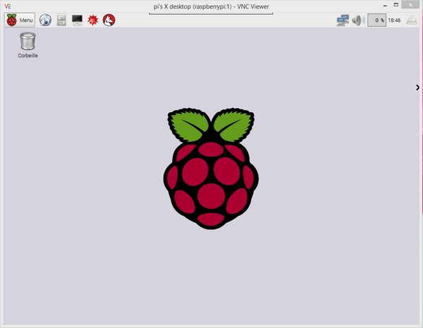

Voyons voir si ça marche

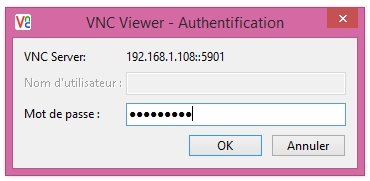

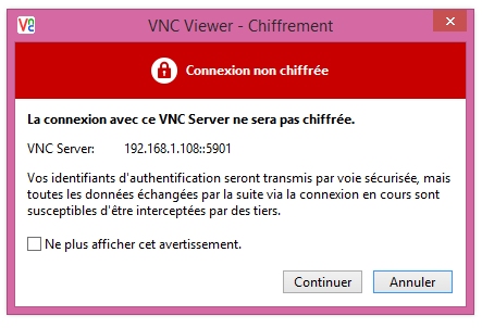

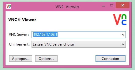

On peut maintenant lancer VNCviewer sur le PC pour voir si on se connecte bien au RasPi :
Cliquez sur Connexion
Tapez le mot de passe que vous aviez saisi sur le Raspberry Pi (pour faire original j’avais mis… raspberry 🙂 )

On peut vérifier que tightvncserver a bien été lancé :
pi@raspberrypi:~ $ systemctl UNIT& LOAD ACTIVE SUB DESCRIPTION ... vncserver@1.service loaded active running Service de bureau à distance (VNC)
Il reste un petit défaut : dans le fenêtre de VNCviewer, le curseur de souris prend la forme d’une croix noire. Une modification dans le fichier /home/pi/.vnc/xstartup permet de retrouver le curseur classique (une flèche orientée vers la gauche) :

Merci pour le tuto pour l’installation de tightvnc, cependant je souhaite avoir un seul affichage (le rpi est relié à une TV). Quand je me connecte à distance, c’est un deuxième bureau qui s’ouvre et non celui affiché sur la TV.
Quel est le réglage pour avoir un seul et unique affichage ?
Merci 🙂
Quand je me conncete, VNC me reponds que l’hote refuse mon acces.
Mais oou trouve t on le code à rentrer apres VNC server ?
Est ce l’ip ?
Si par exemple;

Merci François ça marche très bien, on peut tout faire avec VNC comme si on était sur la machine.
J’ai même testé une prise de main distante depuis mon smartphone avec VNC, bon là c’est microscopique. Mais on interfère sur l’écran et c’est pas si mal, en tout cas ça marche. (oui je sais je suis un peu barge, mais j’aime bien l’invraisemblable)
Une question à ce propos : la connexion n’est pas cryptée non plus, j’ai la fenêtre d’avertissement et là c’est chaud par le WEB. Est-ce qu’il y a quelque chose d’autre équivalent mais crypté comme le SSH ? Sinon bah ce sera SSH en texte 🙂
C’est pas mal pour aider ceux qui ne sont pas linuxien pour 2 ronds, avec leur rasp.
Argggg, non ça va pas le faire, VNC ne propose l’apéro quand c’est fini 😉
En tout cas très bon tuto, clair, détaillé ça fait plaisir, merci pour ce partage.
Laurent
merci Laurent
non ce n’est pas crypté
on peut tuneliser une liaison VNC en SSH
je verrai si je peux écrire quelque chose là dessus
Ah ok,
Bon ce n’est pas non plus absolument indispensable au quotidien.
La plupart du temps en distant on intervient en ligne de commande.
Mais il est vrai que si c’est possible cela peut être intéressant.
