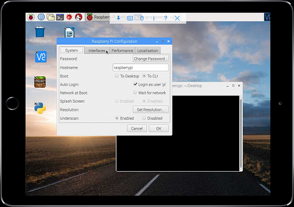

Les menus sont accessibles normalement, ainsi que les applications.
Par contre si on lance Minecraft on a une fenêtre toute noire. En fait Minecraft comme omxplayer et d’autres applis écrivent directement dans un framebuffer (mémoire d’écran). La dernière version de VNC permet cependant (à titre expérimental) de récupérer les infos qui n’apparaissent pas normalement.
Dans la fenêtre VNC Server sur le Raspberry Pi, cliquez sur le menu (les 3 barres en haut à droite). Dans l’item Options du menu cliquez sur Dépannage, puis cochez la case Utiliser le mode de capture direct (en rouge ci-dessus).
Cette fois Minecraft apparait bien dans la fenêtre !

      « mauvaise qualité de la résolution de mon image en hdmi » sur quoi connectez vous votre Raspberry Pi ? la qualité vidéo est en HD et vraiment bonne…
      Pour VNC vous ne dites pas ce que vous voulez obtenir. Je suppose que vous voulez vous connecter depuis un PC sur le Raspberry PI ?
      l’article est un peu dépassé (2107)… le serveur VNC est intégré à Raspberry Pi OS
      Dans le menu de configuration du raspberry pi, onglet interfaces, validez le bouton VNC. C’est tout ce qu il y a à faire
      Une icone VNC apparait en haut à droite dans la barre des taches et vous pouvez vous connecter depuis un PC sur lequel vous aurez installé VNC Viewer
      Il suffit d entrer l’adresse IP du RasPi et de taper login et password pour accéder à distance au Raspberry pi
      je vous conseille de connecter le Raspberry Pi a un écran pour débuter afin d’avoir une définition d’écran sur la sortie vidéo
      sinon VNC risque de ne pas fonctionner
      Pour le reboot c’est difficile à dire. Vous ne précisez pas quand ça reboot ? après l’écran arc en ciel ? après le splash screen ? après le lancement du bureau ?
      le plus simple est de refaire votre carte SD et de recommencer à zéro…

  18. Sobane
    J’ai activé VNC sur mon rasp et installé VNC viewer sonr mon PC win10.
    Ca fonctionne très bien 🙂
    Mais si je débranche le câble HDMI.. rien ne va plus après reboot (pas d’image dans VNC viewer)
    J’ai donc essayé de forcer la résolution via raspi-config
    Pour le coup ca fonctionne mais je suis bloqué sur du 720p quelque soit la résolution que je sélectionne dans raspi-config…
    Une id ?
