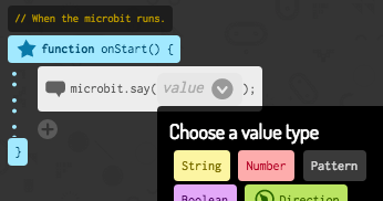

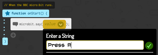

  • Pour ajouter un peu de texte, cliquez sur la flèche, puis choisissez ‘String‘.
  • Ajouter vos instructions dans la zone de texte.
Voici à quoi votre code devrait ressembler:

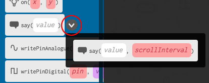

  • Le texte de vos blocs say devrait traverser assez lentement l’écran. Pour l’accélérer, vous aurez besoin d’utiliser une autre version des blocs say.
Supprimer votre bloc say, pour que votre onStart soit vide.

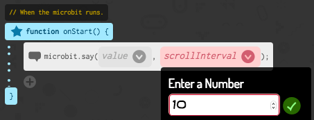

  • Cliquez sur la flèche à côté du bloc say et vous verrez un second bloc apparaître. Faites glisser ce bloc dans le onStart.
  • Cette version de say vous permet de décider le temps d’attente (en millisecondes) du défilement. Tapez 10 dans la zone de texte.

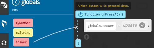

  • Nous allons créer une nouvelle variable pour stocker la réponse. Cliquez sur l’icône «Bibliothèque», puis cliquez sur « Globals ».
  • Cliquez sur le + pour créer une nouvelle variable appelée answer.
  • Faites glisser votre nouvelle variable dans votre onPressA.
Comme vous pouvez le voir, les = dans le bloc signifient que vous pouvez définir la réponse à afficher.

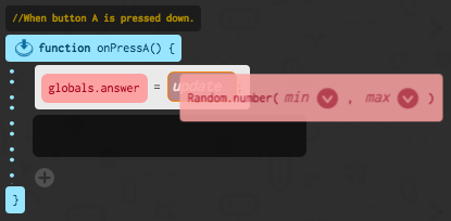

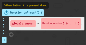

  • Cliquez sur l’icône «Bibliothèque», puis cliquez sur ‘Random’.
  • Faites glisser le bloc de Random number (nombre au hasard)  sur le dessus du mot update.
  • Voici à quoi votre code devrait ressembler:

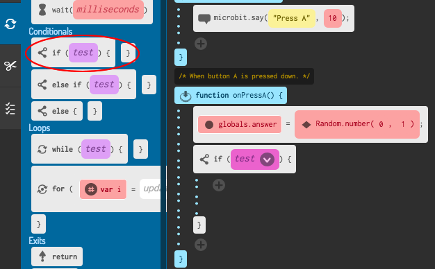

  • Ensuite, vous voulez afficher le mot Non sur le micro:bit uniquement si la réponse (answer) est 0.
Pour ce faire, cliquez sur l’ onglet «Langue», puis faites glisser un bloc if en fin de votre onPressA.
  • Cliquez sur la flèche vers le bas sur le bloc if et cliquez sur left == right .
  • Faites glisser votre answer sur le côté gauche du if , et le 0 dans le côté droit.
  • Tout code présent dans le if bloc sera lancé uniquement si answer est 0. Comme 0 est No , nous allons ajouter un say pour le signaler.
