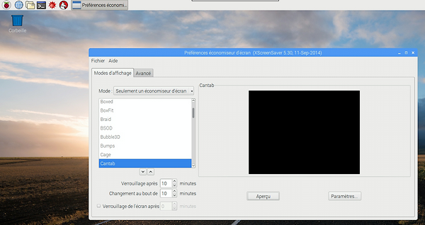

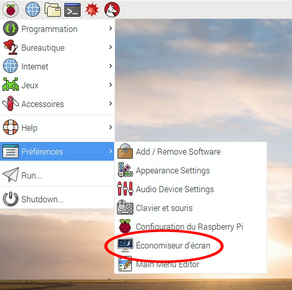

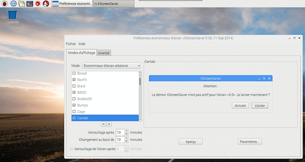

Une fois que vous avez installé les paquetages, vous devrez configurer l’économiseur d’écran. Allez dans Préférences > Économiseur d’écran dans le menu principal et sélectionnez l’économiseur d’écran appelé ‘Cantab‘.
Si vous voulez uniquement utiliser l’économiseur d’écran de Cambridge, dans la liste déroulante Mode choisissez «Seulement un économiseur d’écran». Si vous ne faites pas cela, vous obtiendrez une sélection aléatoire des économiseurs. Vous pouvez également configurer le nombre de minutes avant que l’économiseur d’écran ne soit activé dans la partie basse de l’écran.
