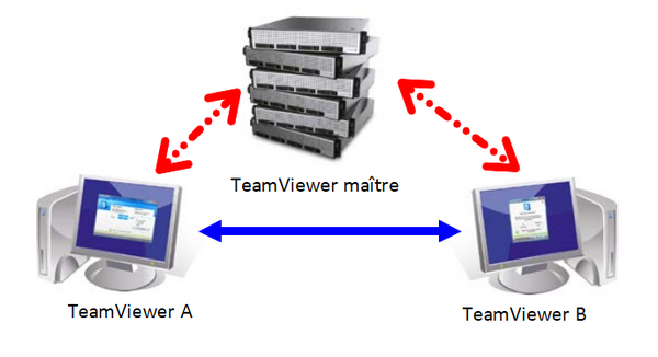

principe2En pratique chacune des deux machines se connecte à un serveur tiers appelé ici TeamViewer Maître chez TW (en rouge). Comme ils utilisent des ports standard, il n’y a pas de ports visibles ouverts, donc moins d’attaques. Ensuite c’est le serveur qui se charge de transférer les informations d’une machine à l’autre.
Lors de l’établissement d’une connexion, TeamViewer détermine le type de connexion optimal. Après authentification via les serveurs TW, une connexion directe est établie dans 70 % des cas via UDP ou TCP (et ce même derrière les passerelles normalisées, les routeurs NAT et les pare-feux). Les autres connexions sont acheminées par le biais du réseau de routeurs redondant de TW via TCP ou tunnel HTTP. Il n’y a donc pas besoin d’ouvrir des ports pour pouvoir travailler avec TeamViewer !
Vu côté utilisateur, c’est comme si les deux machines étaient directement reliées (en bleu). C’est une des différences fondamentales avec tightvncserver ou x11VNC, qui réalisaient une liaison en direct entre les deux machines.

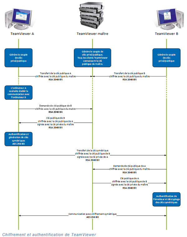

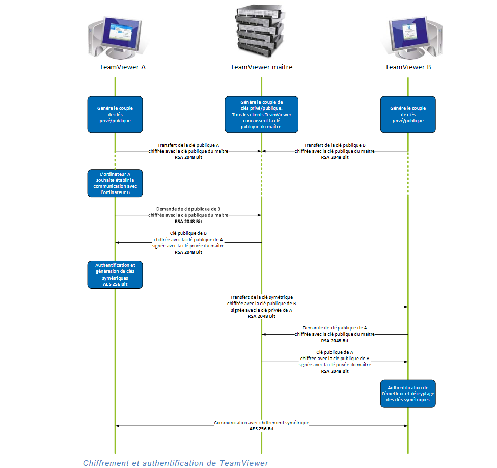

Le trafic TeamViewer est sécurisé par des échanges de clés publiques/privées RSA et un chiffrement de session AES (256 bits). Cette technologie est basée sur les même standards que les technologies HTTPS ou SSL et est considérée comme parfaitement sécurisée selon les normes actuelles. Comme la clé privée ne quitte jamais l’ordinateur client, ce procédé permet d’assurer que les ordinateurs intermédiaires (y compris les serveurs TeamViewer) ne peuvent pas déchiffrer les données. La clé publique du cluster maître est déjà intégrée dans chaque client TeamViewer. Ceci permet de chiffrer les messages envoyés au cluster maître et de vérifier sa signature. L’infrastructure à clé publique PKI empêche efficacement les attaques intermédiaires du type « man in the middle » (homme du milieu).
chiffrement-et-auth_600px
Par ailleurs, avec le chiffrement, le mot de passe n’est jamais transmis directement, mais selon le procédé « challenge-response » (stimulation/réponse) et n’est mémorisé que sur les ordinateurs locaux. Pendant l’authentification, le mot de passe n’est jamais transmis directement grâce à l’utilisation du protocole SRP (Secure Remote Password). Uniquement un vérificateur de mot de passe est stocké sur l’ordinateur local.

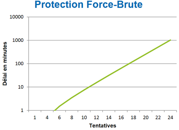

La protection contre les attaques par force brute
Dans la pratique, ce sont cependant souvent des attaques très primitives qui s’avèrent les plus dangereuses. Dans le contexte de la sécurité informatique, une attaque par force brute est souvent la tentative de deviner, par des essais répétés, un mot de passe qui protège l’accès à une ressource. Grâce à la performance croissante des ordinateurs disponibles sur le marché, le temps nécessaire pour deviner un mot de passe long est considérablement réduit. Pour dissuader les attaques par force brute, TeamViewer augmente de façon exponentielle le temps d’attente entre les tentatives de connexion.
protection
Ainsi, pour 24 tentatives, 17 heures sont nécessaires. Le temps d’attente entre les tentatives de connexion n’est réinitialisé qu’une fois le mot de passe entré avec succès. TeamViewer protège  contre des attaques provenant d’un ordinateur spécifique, mais aussi contre celles provenant de plusieurs ordinateurs. Ces attaques sont connues sous le nom d’attaques botnet, qui tentent d’accéder à un identifiant spécifique.

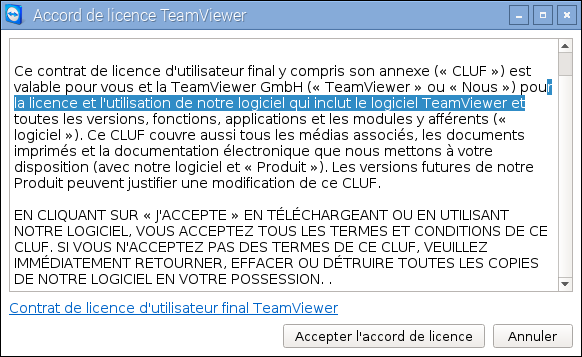

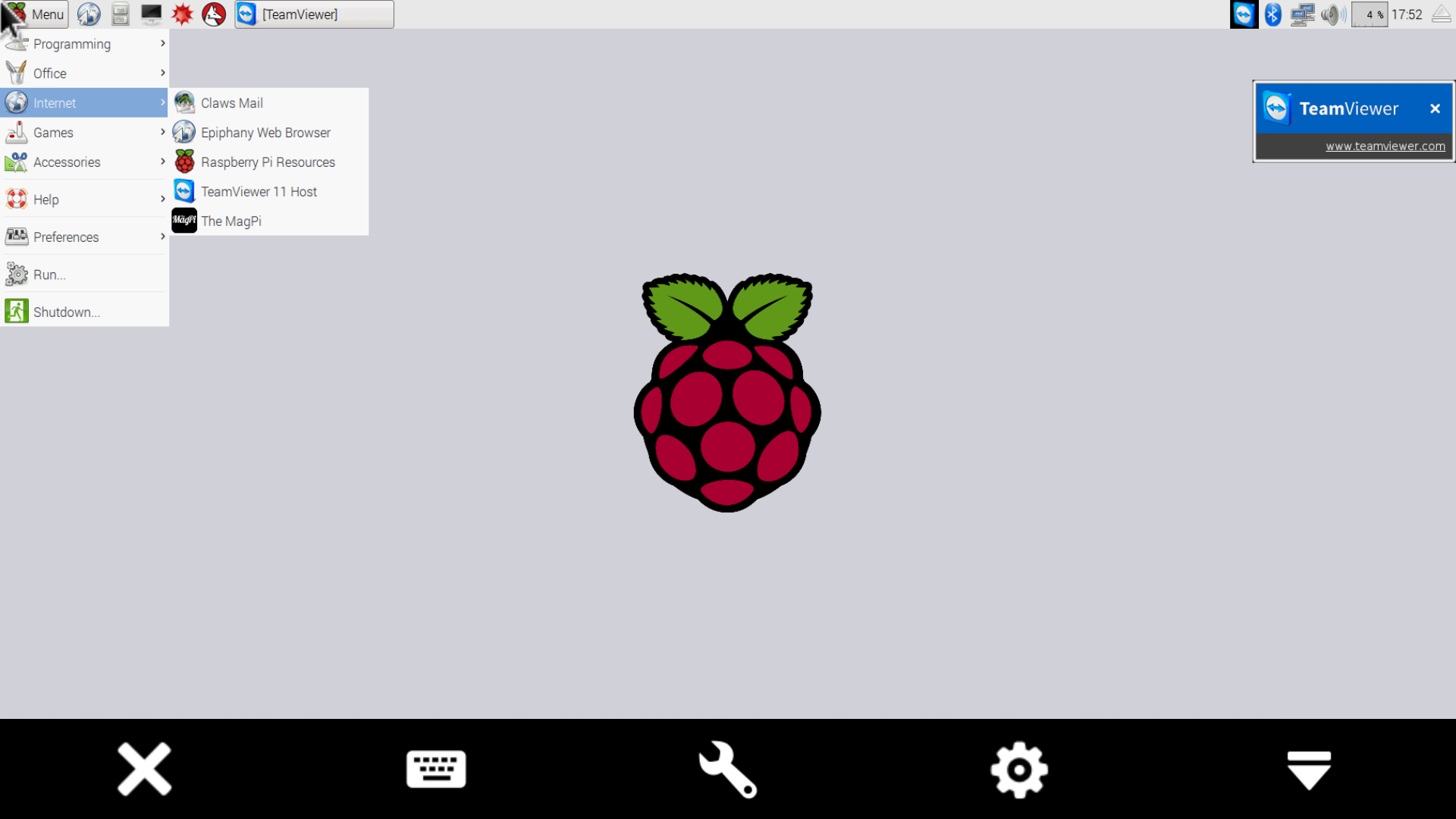

Sur le bureau de votre Raspberry Pi apparait cette fenêtre :
teamviewer_01A moins que vous ne soyez pas d’accord avec les termes de la licence (ah bon, vous les lisez, vous ?) cliquez sur le bouton Accepter l’accord de licence.

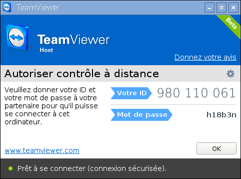

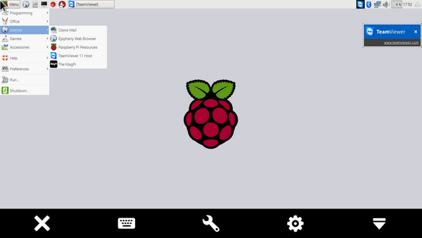

Ceci entraîne l’affichage d’une icône TeamViewer dans la barre des tâches :
teamviewer_04et l’affichage d’une fenêtre vous permettant d’autoriser les connexions distantes et vous donnant l’identifiant de votre Raspberry Pi ainsi que le mot de passe pour la connexion.
teamviewer_02
Vous noterez aussi la présence d’une nouvelle entrée de menu qui vous permettra de lancer TeamViewer :
teamviewer_03A partir de ce moment votre Raspberry Pi est accessible par TeamViewer !

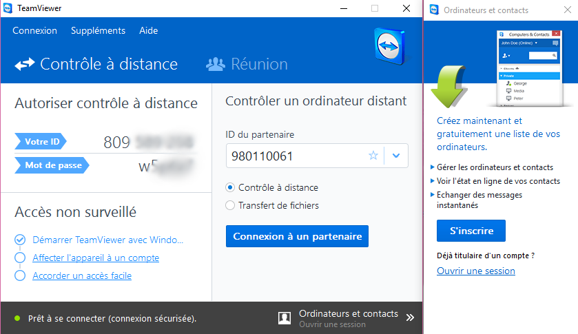

Lancez TW :
teamviewer_07_local2Saisissez l’identifiant du RasPi et cliquez sur Connexion à un partenaire.

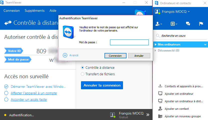

teamviewer_08_local2Saisissez maintenant le mot de passe que vous avait donné le RasPi lors du lancement de TW…

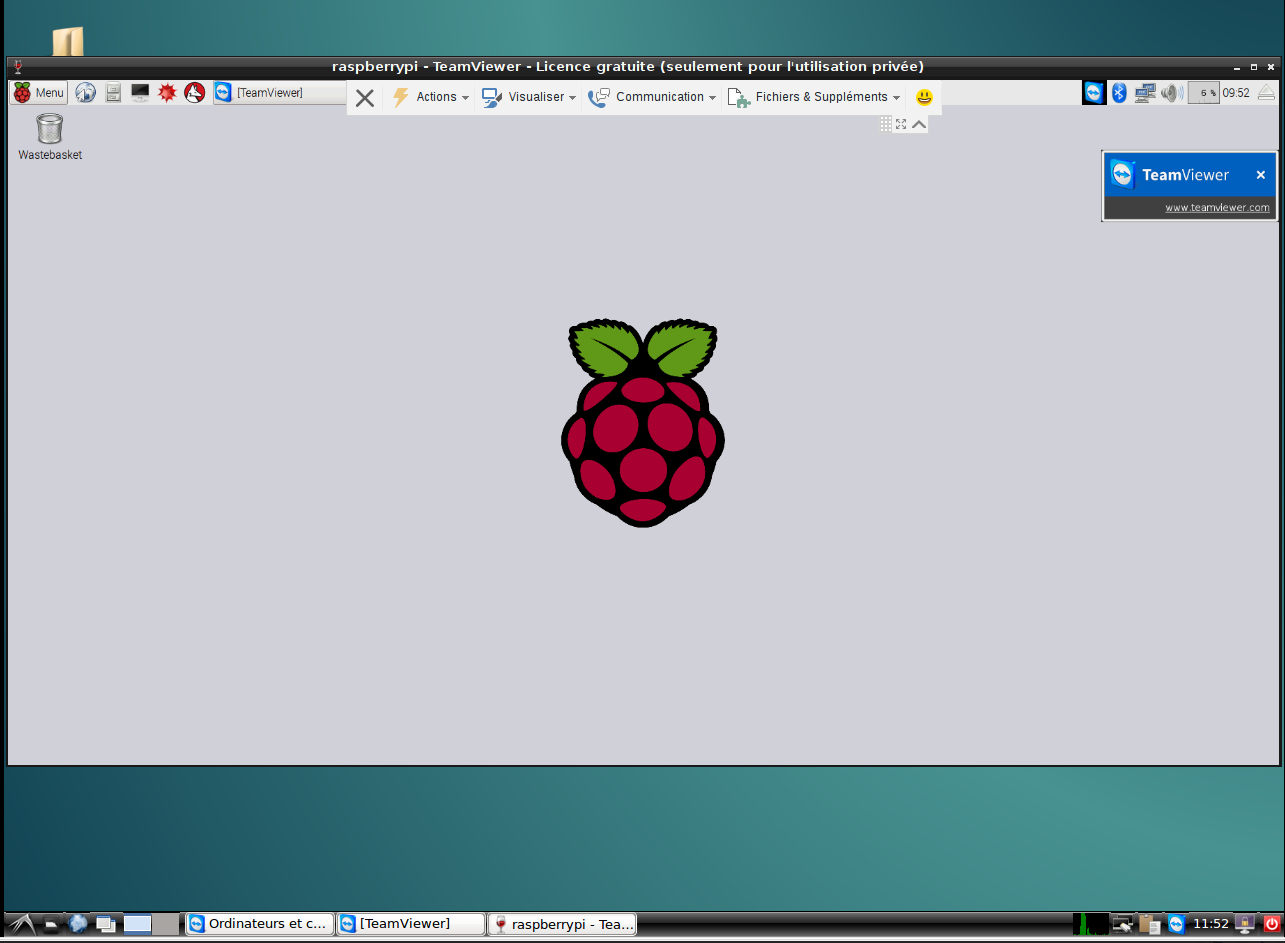

teamviewer_09_localVous voici connecté(e) au Rasberry Pi distant, dans la session en cours. C’est à dire que comme avec x11VNC toutes les actions (clavier/souris) réalisées sur une des machines est instantanément reproduite sur l’autre…

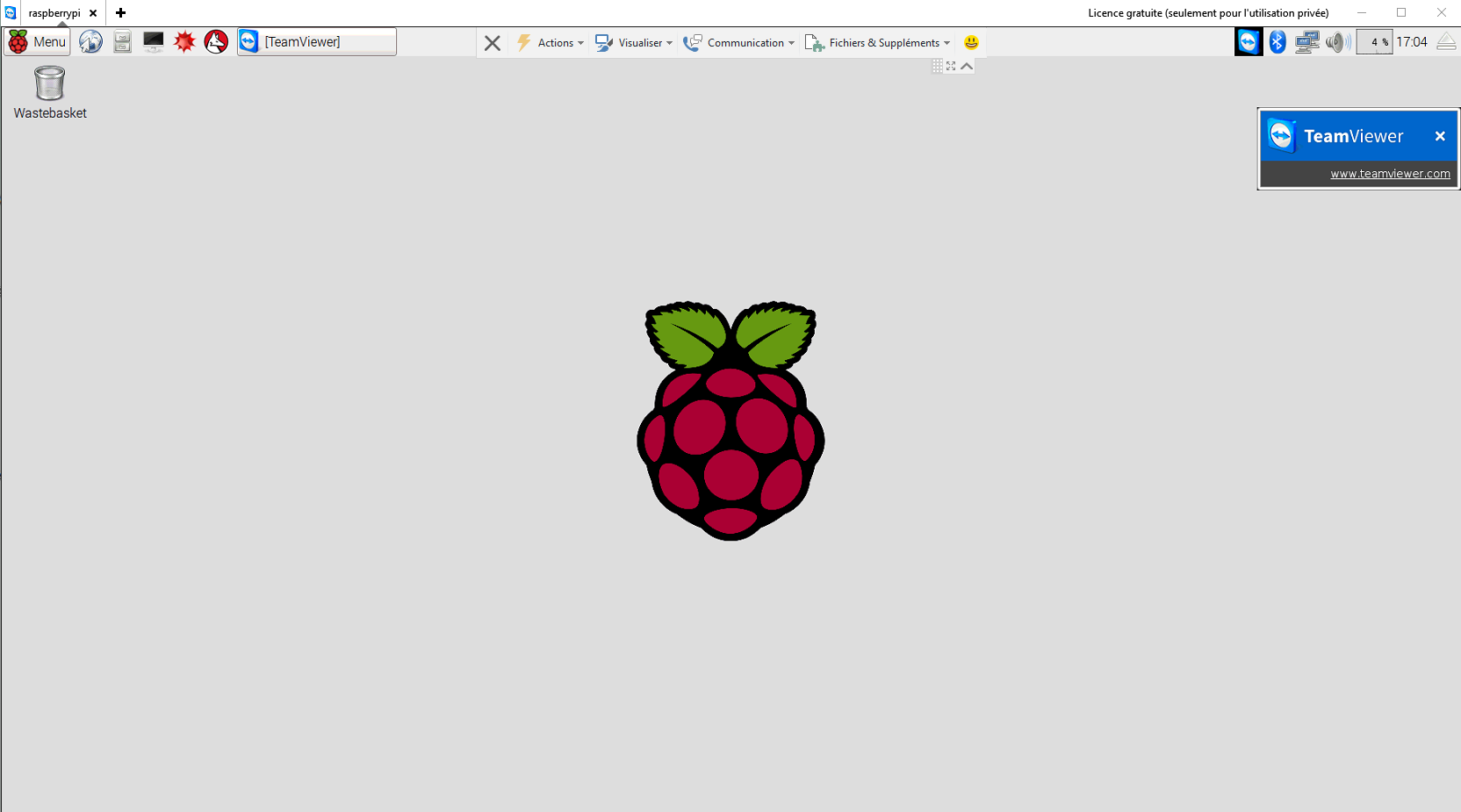

Lancez TW, les étapes pour se connecter sont exactement les mêmes que pour Windows (voir ci-dessus) :
teamviewer_12_debian
Ici la connexion au Raspberry a été faite sur une machine sous Debian/LXDE.

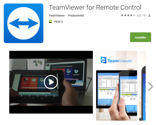

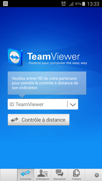

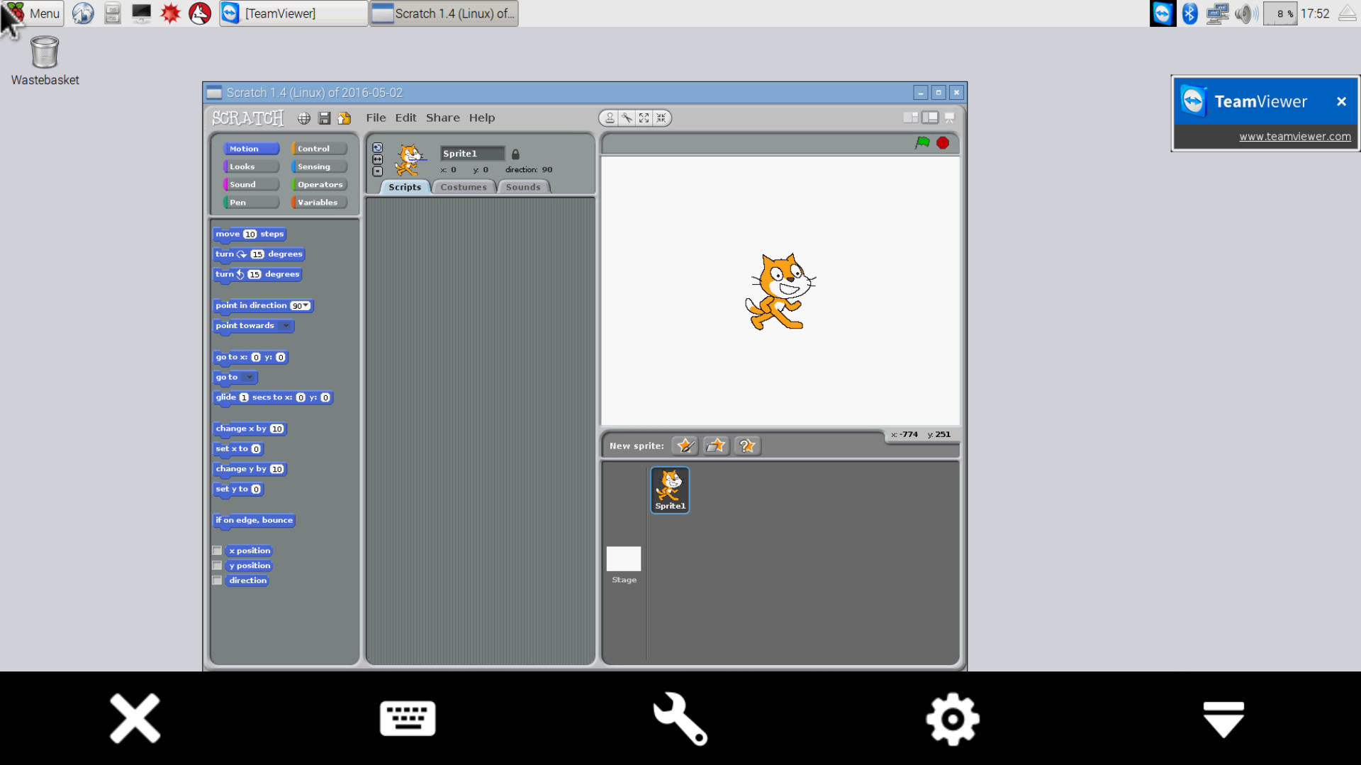

Accès depuis un smartphone Android
Sur un smartphone Android il suffit d’installer l’application TeamViewer for Remote Control.
appli_android
Une fois que c’est installé démarrez l’appli :
android_connect

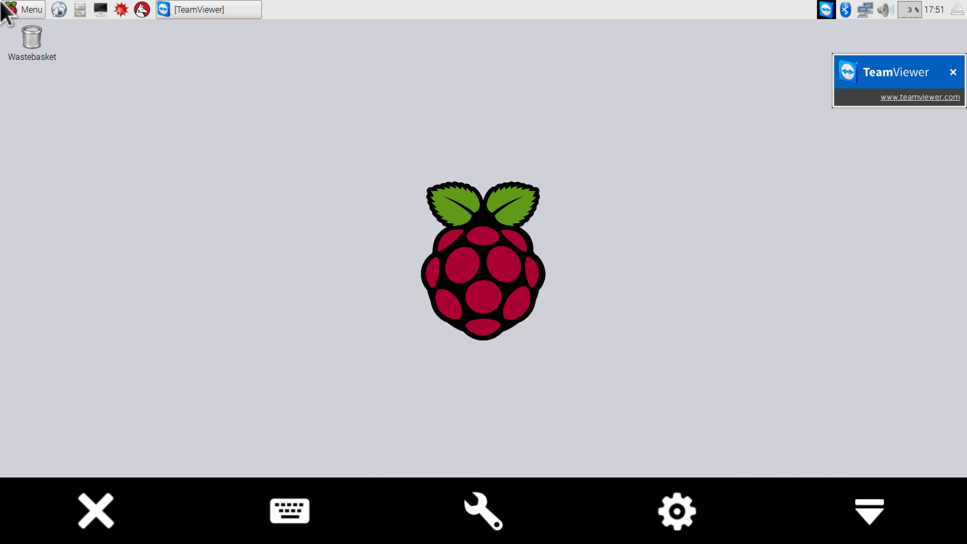

Cliquez sur Connecter (en bas à gauche de l’écran) puis renseignez l’ID du Raspberry Pi et son mot de passe (il vous est demandé quand vous validez l’ID)
Et ensuite…
screenshot_2016-08-25-19-51-49_600px
screenshot_2016-08-25-19-52-02_600px
screenshot_2016-08-25-19-52-18_600px
Vous pouvez contrôler votre Raspberry Pi depuis votre smartphone 🙂

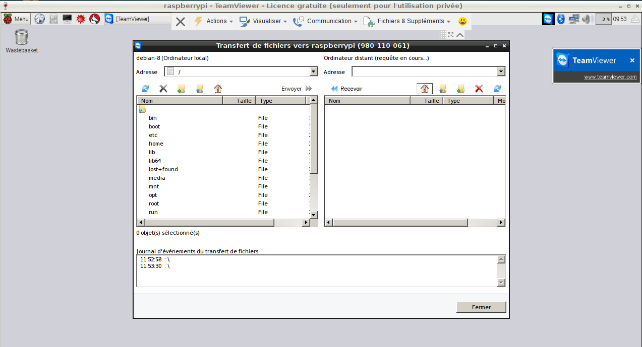

Et le transfert de fichiers ?
Bin… c’est ce qui a retardé la sortie de cet article. D’un autre côté ça m’a permis de vérifier que si on sollicite TeamViewer sur un sujet technique, on obtient une réponse.
Je n’arrivais à transférer les fichiers ni sous Windows, ni sous Debian !
teamviewer_13_debian_600px
La fenêtre apparaît mais la partie droite (le Raspberry Pi) reste désespérément vide. Allez un ticket ouvert chez TW !
et quelques jours plus tard 🙂
Bonjour M. ,
Je vous remercie pour votre message et l’intérêt que vous portez à TeamViewer.
Merci de nous avoir informé de ce problème.
La situation a été vérifiée en interne, le transfert de fichier avec le Raspberry n’existe pas encore, la fonction devrait être donc grisée.
Cela devrait être corrigé dans le futur.
Vous souhaitant bonne réception et restant à votre disposition pour tout renseignement, je vous souhaite également une agréable journée.
Romain
On devrait donc bénéficier de cette fonction dans le futur. Elle peut être utile pour récupérer à distance des logs ou des enregistrements de données…

  10. chevalier pierre
    re bonjour
    je viens d’installer teamviewer sur un raspberry 3
    ok
    j’obtiens l’identifiant et le mot de passe
    A partir de Windows, je lance teamviewer, je saisis l’identifiant, je clique sur connexion à un partenaire
    il ne me demande pas le mot de passe
    il affiche connexion en cours, authentification puis authentification refusée
    avez vous une idée ?
    pierre
      bin… non
      l’article a plus de 6 mois il y a peut-être eu des changements dans le logiciel
      lors de la rédaction de l’article j ai fait plusieurs essais et ça a bien fonctionné
      désolé de ne pouvoir en dire plus
