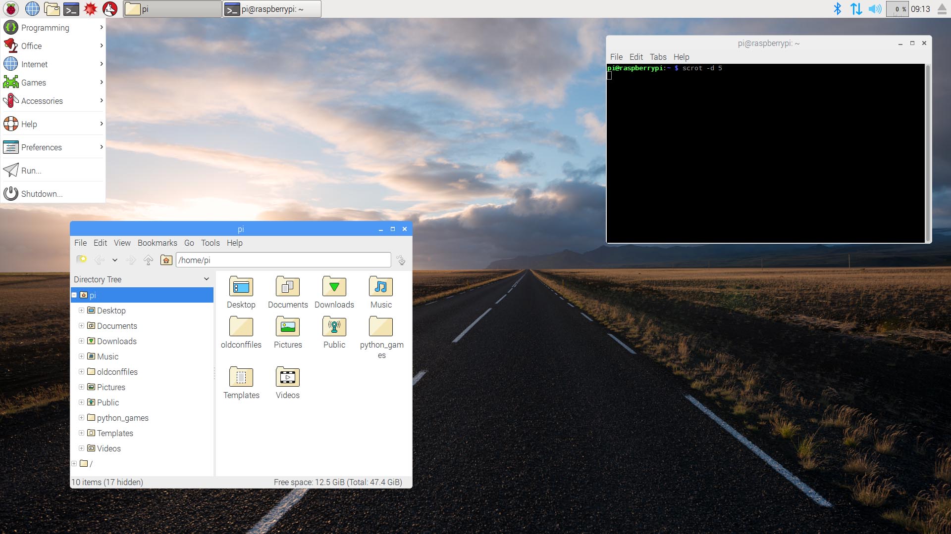

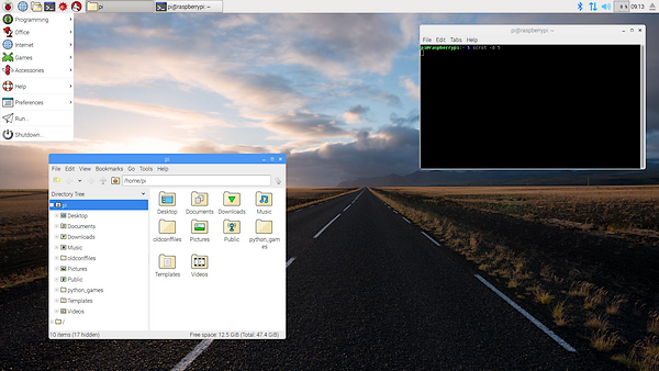

PIXEL représente, pour la Fondation, ce que la majorité des utilisateurs recherchent dans un environnement de bureau : une interface utilisateur propre et moderne; Une suite de logiciels de productivité et d’outils de programmation, à la fois gratuits et exclusifs; Et le navigateur Web Chromium avec des plugins utiles, y compris Adobe Flash, préinstallés. Et tout cela est construit sur Debian, offrant ainsi un accès instantané à des milliers d’applications gratuites.
Autrement dit, c’est le GNU / Linux que nous voudrions utiliser.
Au cous de l’été, s’est posée une question simple : si on aime tellement PIXEL, pourquoi demander aux gens d’acheter du matériel Raspberry Pi pour l’exécuter ? Il y a une quantité de matériel PC et Mac installée partout, qui peut très bien exécuter la version x86 de Debian. Pouvait-on faire quelque chose pour les propriétaires de ces machines ?
Alors, après trois mois de travail acharné de Simon et Serge, la Fondation a un cadeau de Noël pour nous : une version expérimentale de Debian + PIXEL pour les plates-formes x86. Il suffit de télécharger l’image, de la graver sur un DVD ou de la copier sur une clé USB, pour démarrer directement dans l’environnement de bureau PIXEL habituel sur votre PC ou Mac. Sinon achetez le numéro de ce mois du magazine MagPi, en kiosque dès demain, car ce DVD bootable est collé sur la couverture.
Vous trouverez toutes les applications habituelles, à l’exception de Minecraft et Wolfram Mathematica (la Fondation n’a pas de licence pour les mettre sur une machine qui n’est pas un Raspberry Pi). Et comme c’est la vénérable architecture i386 qui est utilisée, la distribution devrait fonctionner même sur des machines anciennes comme ce ThinkPad X40, à condition qu’elles aient au moins 512 Mo de RAM.

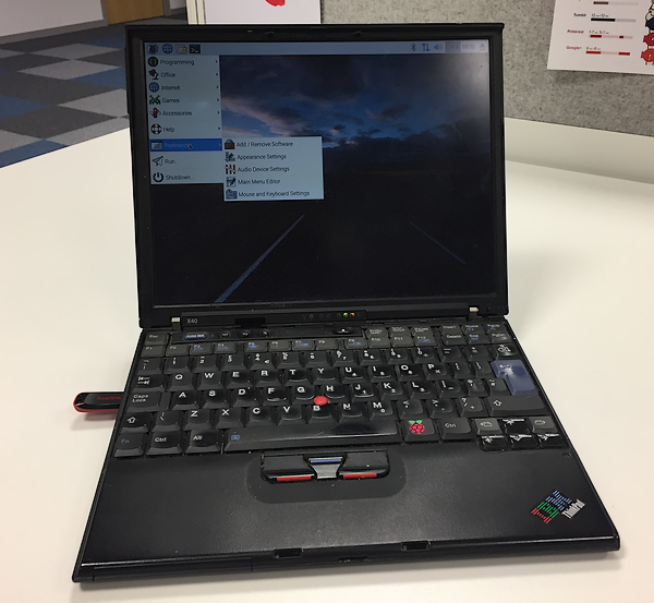

  • Une école peut maintenant utiliser PIXEL sur sa base existante de PC, tout comme un(e) élève peut exécuter PIXEL sur son Raspberry Pi, à la maison. Il(elle) peut aller et venir entre sa classe d’informatique -ou son club- et la maison, en utilisant exactement les mêmes logiciels et les mêmes outils de programmation, avec exactement le même environnement de bureau. Il n’y a pas de courbe d’apprentissage, et pas besoin d’adapter son travail scolaire pour utiliser deux systèmes d’exploitation différents.

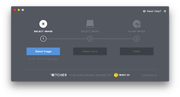

Téléchargez l’image et gravez-la sur un DVD ou transférez sur une clé USB. Dans ce cas, il est recommandé d’utiliser Etcher.
Insérez le DVD ou la clé USB dans votre PC ou votre Mac, puis allumez-le. Sur un PC, vous devrez généralement entrer dans le SETUP du BIOS pour activer le démarrage à partir d’un lecteur optique ou d’une clé USB. Il faudra aussi vous assurer que le lecteur optique ou la clé USB est placé avant tous les autres disques dans l’ordre d’amorçage. Sur un Mac, vous devrez maintenir enfoncée la touche C pendant le démarrage.

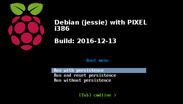

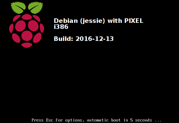

Si vous avez fait cela correctement, vous serez accueilli(e) par un écran de démarrage.
Ici vous pouvez appuyer sur Échap pour accéder au menu de démarrage, ou ne rien faire pour démarrer sur le bureau.
 [stextbox id= »black » caption= »Petit souci avec certains MAC »]Il y a un problème avec certains MAC modernes (pas tous) : la machine ne parvient pas à identifier l’image comme bootable. La Fondation publiera une image mise à jour une fois que le problème sera réglé.[/stextbox]

    Voila, si vous etes en mode persisatnce c’est tout bon, sinon recommencez a chaque boot 🙂
