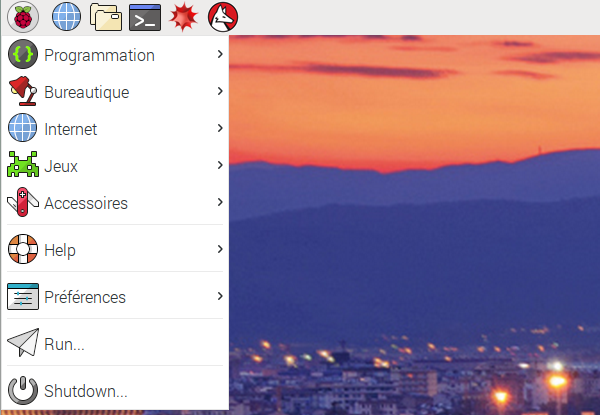

Si on ouvre le menu principal de Raspbian, on voit la présentation habituelle. Nous y reviendrons après l’installation de Florence.

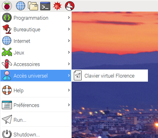

Le Menu après l’installation
L’installation du clavier virtuel Florence a fait apparaître une nouvelle rubrique dans le Menu : Accès universel. C’est là que vous trouverez le lanceur de Florence.

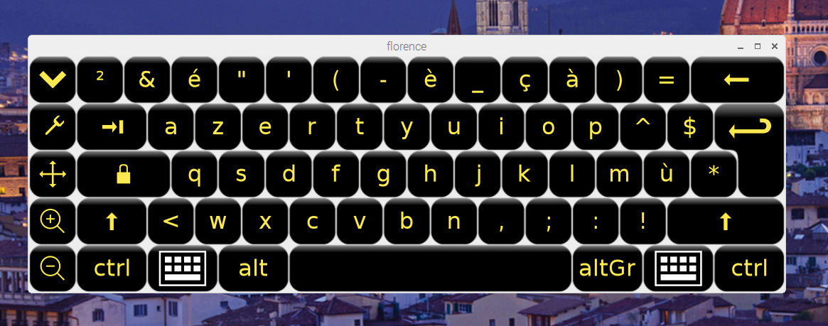

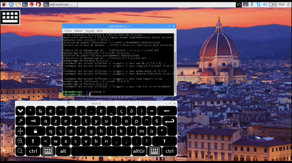

Allez on démarre le clavier. Cliquez sur Clavier virtuel Florence.

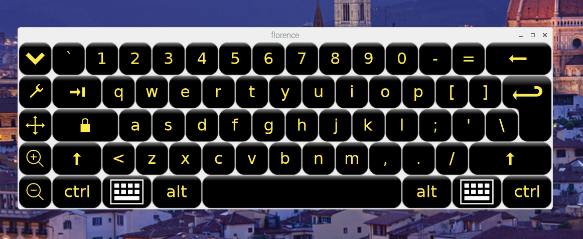

Le clavier est apparu sur l’écran mais… il est au format QWERTY. Pas très pratique quand on est habitué à l’AZERTY.
Pour le passer en AZERTY ouvrez un terminal et tapez :
setxkbmap fr

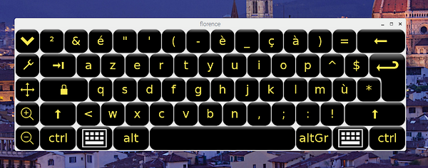

Dès que vous aurez validé votre clavier basculera en AZERTY 🙂
Pour les prochaines fois, il vaut mieux automatiser cette opération en ajoutant setxkbmap fr à la fin du fichier .bashrc. (si vous ne savez pas comment faire, regardez la vidéo)
Essai du clavier
Pour tester le clavier ouvrez une fenêtre de terminal. Lorsque vous cliquez sur une touche, elle agit dans la fenêtre qui a le focus (celle dont la barre de titre est colorée en bleu). Cliquez sur une touche et… le clavier disparait 🙁

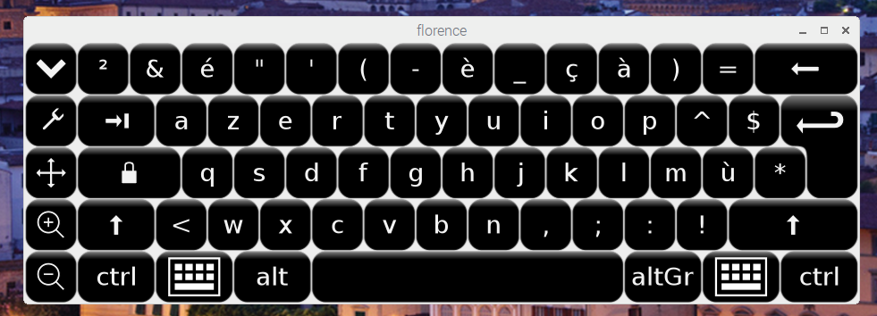

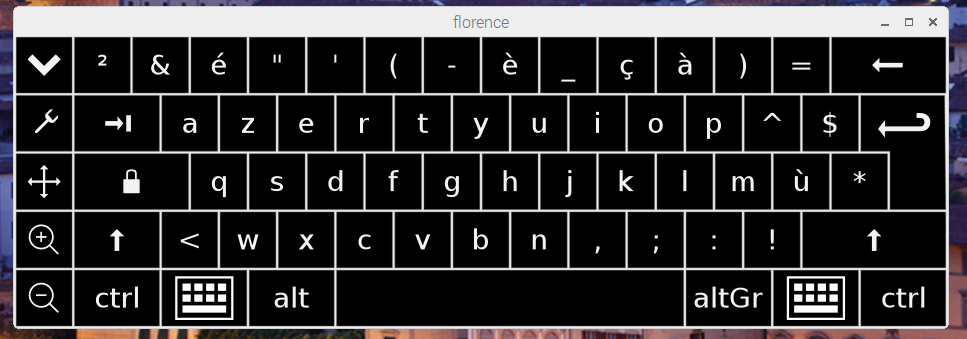

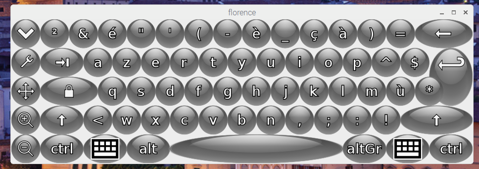

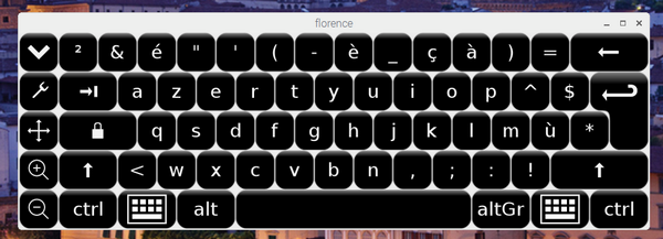

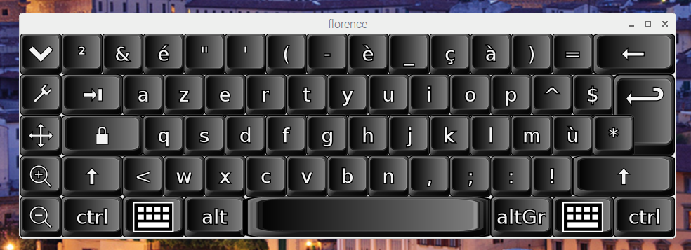

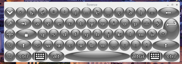

Allez, c’est reparti ! Ouvrez le clavier à partir du menu. Cliquez sur une touche… Cette fois le clavier ne devrait plus disparaître. Cliquez à gauche du clavier sur la touche en forme de clé plate. Vous avez accès aux paramètres du clavier. Tous ne semblent pas fonctionner sous Raspbian. Vous pouvez au moins choisir de laisser toujours le clavier au premier plan. Ça évite qu’il soit recouvert par une autre fenêtre. Choisissez aussi la forme des touches du clavier…
Clavier par défaut
Clavier Bright
Clavier Hard
Clavier Flat
Vous pourrez également modifier le zoom lorsque le curseur survole une touche, les couleurs des touches…

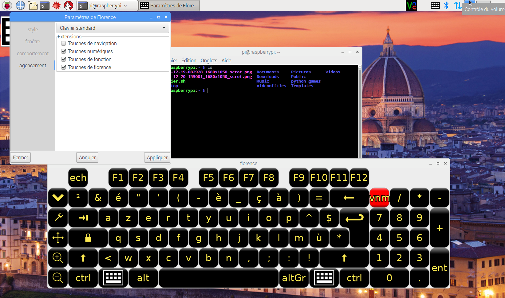

Touches de fonctions et numériques
Pour faire apparaître les touches de fonction et/ou les touches numériques (je n’ai pas activé les touches de direction) choisissez Clavier standard dans la rubrique agencement (voir ci-dessus)

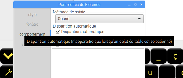

Pour ceux qui voudraient aller plus loin, essayez de créer sur le bureau un lanceur pour le clavier, ou encore à démarrer le clavier virtuel lors du démarrage de Raspbian…
Et puis un bug que m’avait signalé Baptiste sur la page Facebook, le clavier est sensé apparaître quand il est nécessaire, mais sous Raspbian ça ne fonctionne pas.

    Je ne trouve pas les touches de F1 à F12 !
    Est-ce normal ?
      Bonjour Doudy
      Judicieuse remarque. Du coup j’ai ajouté un paragraphe en fin d’article, c’est dans la rubrique Agencement de la fenêtre Paramètres de florence que ça se passe 🙂
