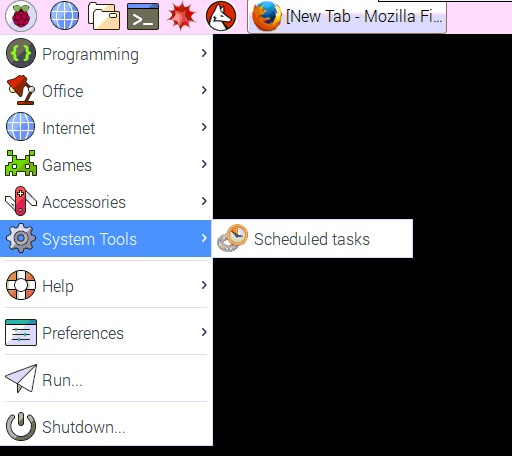

Méthode graphique
Suite à l’installation une nouvelle icône « Scheduled tasks » est présente dans le menu démarrer :

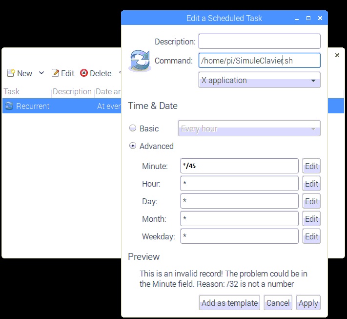

En cliquant dessus une fenêtre de paramétrage s’ouvre
Créez une nouvelle tâche et saisissez comme commande /home/pi/SimuleClavier.sh puis Xapplication. Choisissez ensuite en mode « Advanced » –> */45 qui correspond à 45 minutes.
Ça y est votre tâche est planifiée pour s’exécuter toutes les 45 minutes.
