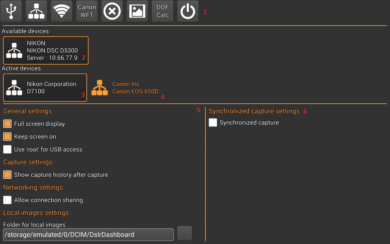

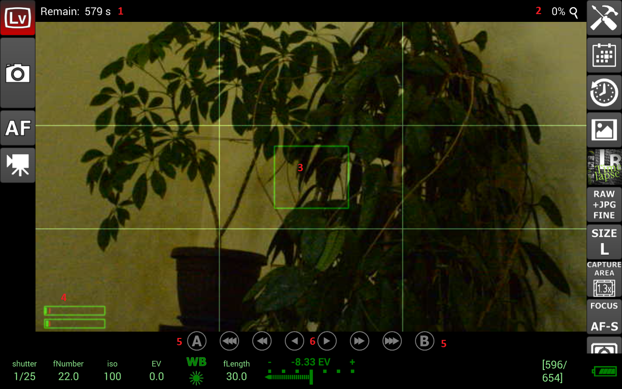

David utilise un télescope équipé d’un réflex pour faire des photos du ciel. Il souhaite prendre la main à distance sur le RasPi à partir d’une tablette connectée en WiFi, pour piloter le la prise de vue « comme s’il était sur le Raspberry Pi lui-même ». Il utilise DslrDashboard un logiciel qui commande le réflex via le port USB et affiche à l’écran une prévisualisation de l’image captée par le réflex.
live_view_600px
Le RasPi étant isolé au milieu du jardin, il n’y a pas lieu de prévoir une connexion filaire à Internet (sinon tout ça ne servirait à rien 🙂 ) donc pas de routage non plus pour renvoyer la connexion Internet sur le WiFi…
connection_screen_600pxPar contre il faut être en mode graphique pour afficher les informations fournies par DslrDashboard. Désolé pour les tenants du tout texte 🙂

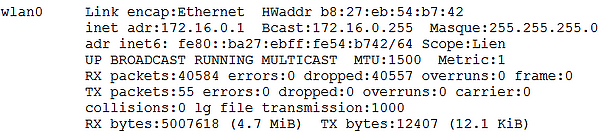

Après ce redémarrage du réseau les nouveaux paramètres sont pris en compte, un ifconfig confirme que wlan0 a bien pris l’adresse prévue.
ifconfig_wlan0

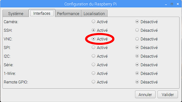

Sur le Raspberry Pi ouvrez le menu de configuration du Raspberry Pi et dans l’onglet Interfaces, activez le serveur VNC :

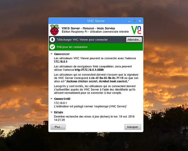

Vous devriez vois apparaître l’icône VNC dans la barre des tâches du Raspberry Pi, à droite. Cliquez sur cette icône pour ouvrir la fenêtre de gestion du serveur.
ap_pi3_09
Super ! L’adresse IP du serveur VNC est bien celle de notre WiFi 🙂

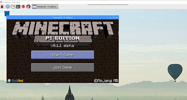

Allez je vous emmène directement là où ça fait mal. Ouvrez Minecraft dans le menu Jeux.

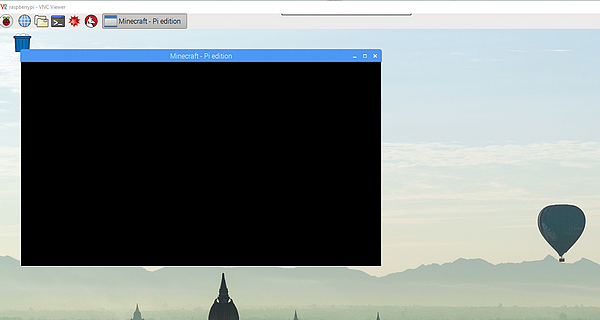

minecraft_0Mais pourquoi tant de haine ? L’écran de Minecraft reste désespérément noir 🙁 !
Réfléchissez… Bon Dieu ! Mais c’est… bien sûr ! Eh oui… certaines applications écrivent directement dans la mémoire d’image (framebuffer) pour aller plus vite et… les pixels apparaissent sur l’écran du Raspberry Pi mais pas sur l’écran distant !

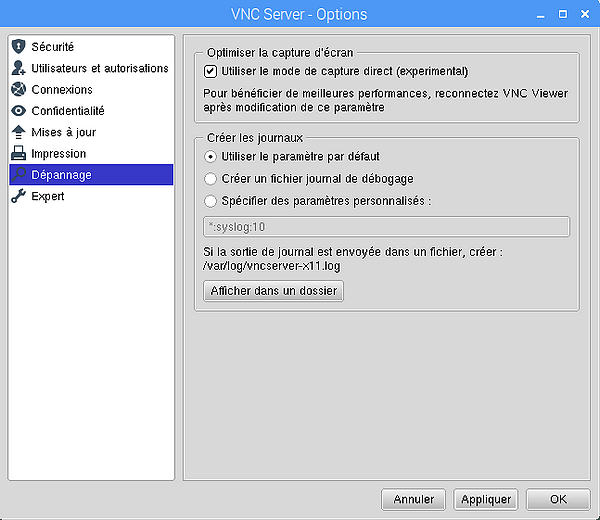

Heureusement Monsieur VNC a pensé à nous et rajouté une fonction (encore expérimentale avec cette version) qui permet de récupérer le contenu du framebuffer pour l’envoyer à la machine distante. Voyons voir…
vnc_optionsRouvrez la fenêtre de VNC serveur sur le Raspberry Pi, cliquez en bas à gauche sur le bouton Plus… puis dans le menu choisissez Options > Dépannage. Vous obtenez la fenêtre ci-dessus dans laquelle vous cocherez Utiliser le mode de capture direct (expérimental). Je vous l’avais bien dit, que c’était expérimental, non ? Donc pas la peine de m’écrire pour protester si « Ça marche pas » ou « Ça marche mal » ou encore « Ça plante« …  Je n’y suis pour rien, je n’y peux rien et je ne peux rien y faire 😀
Rouvrez Minecraft :
minecraft
Et là devant vos yeux ébahis se produit un de ces miracles de la technologie moderne : L’écran de Minecraft s’affiche… Elle est pas belle la vie ?

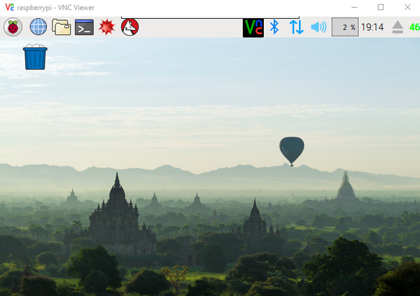

Réveillez la tablette ou le smartphone, connectez vous au Raspberry Pi et… quoi encore ?
ap_pi3_06Quoi ? Elle ne vous plait pas l’image que vous obtenez ? Quoique… Si on regarde de plus près, l’image de fond mesure normalement 1900×1200 pixels environ et les icônes seraient énormes dans ce cas 🙁 On va en avoir le cœur net ! Capture d’écran et sortez le double-décimètre

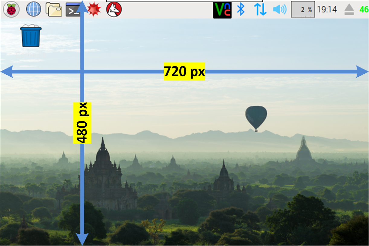

720x480Effectivement c’est un peu court, jeune homme ! 720 par 480 pixels… Ne serait-ce pas la résolution de la télé ? Diable, c’est comme si le Raspberry Pi  avait démarré sur la sortie composite (analogique).
Bin oui… comme le Raspberry Pi n’a pas trouvé d’écran HDMI il est passé automatiquement en analogique. Mais il y a une solution :

        lorsque vous faites ifconfig wlan0 a bien pris l’adresse que vous avez paramétrée dans le fichier interfaces ?
        sinon pas la peine de continuer il faut déjà que ça fonctionne

          Je me suis retrouvé dans le même cas que Stéphane avec la même erreur 95, ce qui n’empêche pas la connexion en 172.16.0.142 dans mon cas.
          Cependant, pour la configuration VNC, dans l’onglet « Interfaces » de l’application « Configuration du Raspberry Pi », la seule ligne qui est grisée est justement « VNC » et il m’est donc impossible d’activer « VNC ». Auriez-vous une idée ?
