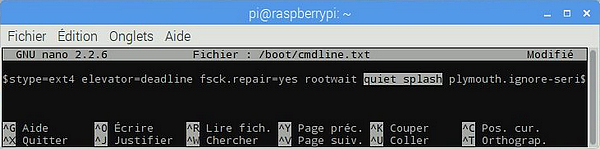

    Il y a un truc que je ne comprend pas depuis la mise à jour vers Pixel.
    Si je modifie le fichier /boot/cmdline.txt, et que je fais toute les configurations habituelles pour démarrer sur une disque dur externe en USB, comme avant, et bien… ça ne fonctionne pas.
    Il y a un machin qui me réinitialise le fichier /boot/cmdline.txt à chaque redémarrage… Je ne comprend pas. Est ce que vous voudriez bien m’éclairer à ce sujet ?
    1. Jablo
      Après 2 jours de tests pour essayer de faire booter un RPI3 sous Pixel sur SSD, je confirme que la distrib officielle du 23/09/2016 accepte de booter sur USB mais dès qu’on applique l’update et le dist-upgrade, ça ne boot plus…
      C’est vrai que cette option est encore en béta, mais c’est bien pénible.

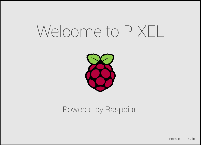

    Bonjour, j’essaye de personnaliser le splash d’origine avec le mien, j’ai suivi la procédure indiquée mais il ne fonctionne toujours pas, pourtant le fichier est bien a sa place.
    Avez vous une idée ?
    Fred

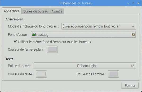

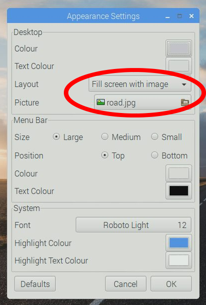

    Bonjour, je souhaite forcer un fond d’écran, autre que le fond d’écran par défaut (road.jpg), pour tous les comptes y compris les futures comptes. J’ai cherché mais malheureusement je ne trouve pas dans quel fichier de configuration se trouve cette option. En fait je cherche le fichier qui défini les paramètres par défaut d’un nouveau compte pour pouvoir y modifier le fond d’écran, entre autre.
    D’avance merci pour votre aide.
    Julien
      pourquoi faire compliqué ?
      pi@raspberrypi:~ $ sudo find / | grep road.jpg
      /usr/share/greenfoot/greenfoot/imagelib/backgrounds/road.jpg
      /usr/share/rpd-wallpaper/road.jpg
      et vous remplacez (en conservant le nom road.jpg et le nombre de pixels !) la seconde image par la votre
      dites moi si ça vous convient
      1. gueguen
        Merci pour votre réponse. C’est ce que j’ai fait en attendant, j’ai renommé mon image en road.jpg et l’originale en old_road.jpg mais j’aimerais trouver le(s) fichier(s) de paramétrage par défaut d’un compte.
        Lorsque l’on crée un nouveau compte, il est, hormis le nom et le mot de passe, identique aux autres, il y a donc bien à un endroit des paramètres qui disent : tel image de fond, tel icône à tel endroit et autres….
        J’aimerais pouvoir personnaliser cela pour que lorsque je crée un nouvel utilisateur, je n’ai pas à chaque fois, à tout re-modifier manuellement.
        Julien.

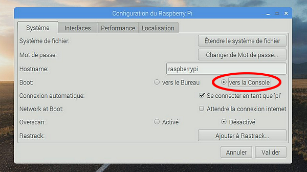

      Bonjour Alex
      je suppose que vous êtes sur une carte SD qui a déjà démarré en graphique… ou venez vous de faire une installation “neuve” sur une carte ?
      dans le premier cas lancez connectez vous, lancez l’interface graphique avec sudo startx
      puis dans le menu de configuration sélectionnez Boot vers Bureau, valisez et redémarrez
      ça devrait avoir corrigé le problème
