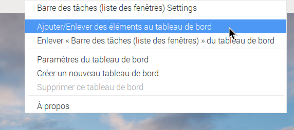

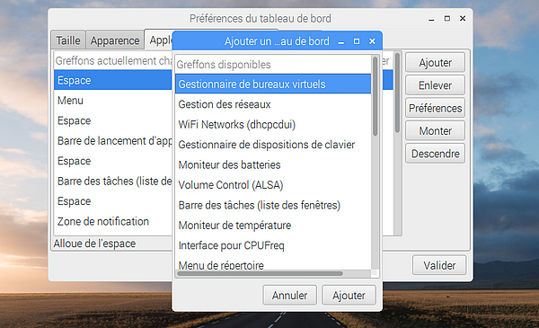

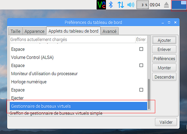

Faites un clic avec le bouton droit de la souris sur la barre des tâches. Dans le menu qui s’ouvre sélectionnez Ajouter/Enlever des éléments du tableau de bord.
bureaux_virtuels_02La fenêtre Préférences du tableau de bord s’ouvre. Cliquez sur le bouton Ajouter (colonne de droite de la fenêtre). La liste des éléments qu’il est possible d’ajouter s’affiche. Sélectionnez Gestionnaire de bureaux virtuels et cliquez sur le bouton Ajouter en bas de cette fenêtre.
bureaux_virtuels_03Le gestionnaire de bureaux virtuels apparait en haut à droite de l’écran ainsi que dans la liste des applets, en bas cette fois. Je vous conseille d’ajouter au moins un espace pour décaler légèrement l’icône. Cliquez à nouveau sur le bouton Ajouter et sélectionnez Espace (tout en bas de la liste) puis à nouveau le bouton Ajouter en bas de la fenêtre. Ça  ne sert pas à grand chose… mais c’est plus joli 🙂 Vous pouvez aussi déplacer l’icône avec les boutons Monter et Descendre. Veillez à avoir un espace avant et un espace après. Toujours pour l’esthétique.
Vous remarquerez que dans le dessin du bureau virtuel est représentée la fenêtre qui est ouverte sur l’écran, mais en miniature. Cliquez sur le bureau virtuel. Rien ne se passe 🙁

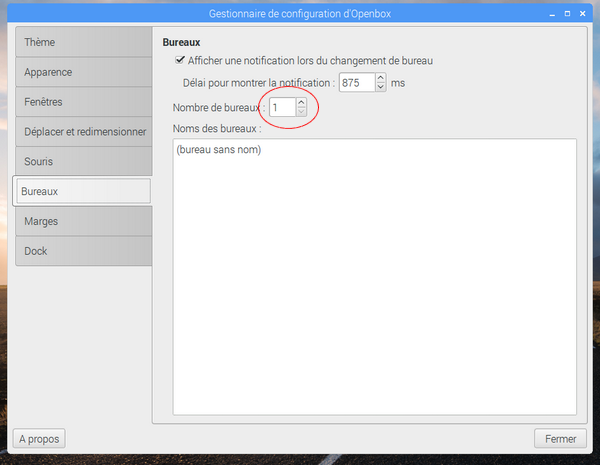

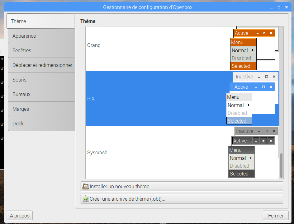

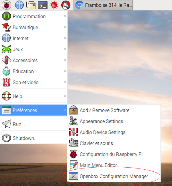

Une fois l’installation terminée, vous retrouverez obconf dans le menu Préférences. Vous pouvez aussi le lancer à partir d’un terminal en tapant obconf.
bureaux_virtuels_11La fenêtre de configuration d’OpenBox s’ouvre. Vous allez avoir accès à tout un tas de paramètres de votre bureau PIXEL. Je vous laisse les explorer. Ici nous nous occupons des bureaux virtuels 🙂
bureaux_virtuels_04_600px

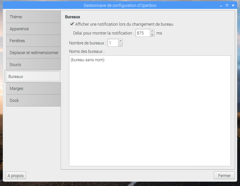

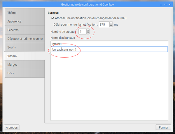

A gauche de la fenêtre cliquez sur Bureaux pour accéder à la fenêtre de réglage.
bureaux_virtuels_05_600pxOn voit que le Nombre de bureaux est ici fixé à… 1 ! Ceci explique pourquoi on ne peut pas changer de bureau 😉
Changez la valeur et passez là à 2 (vous pouvez en mettre plus si besoin).
bureaux_virtuels_06_600pxVous obtenez 2 bureaux dont les noms sont… (bureau sans nom). Cliquez sur le premier et nommez le. J’ai appelé le mien Internet. Faites de même pour le second. Je l’ai appelé Programmation.

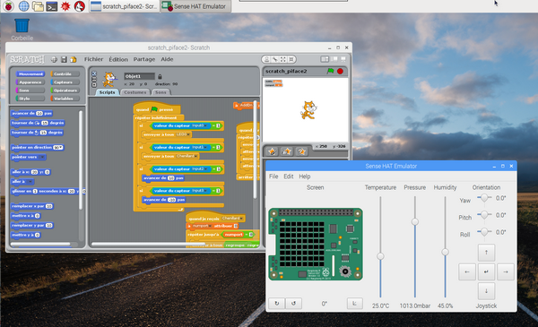

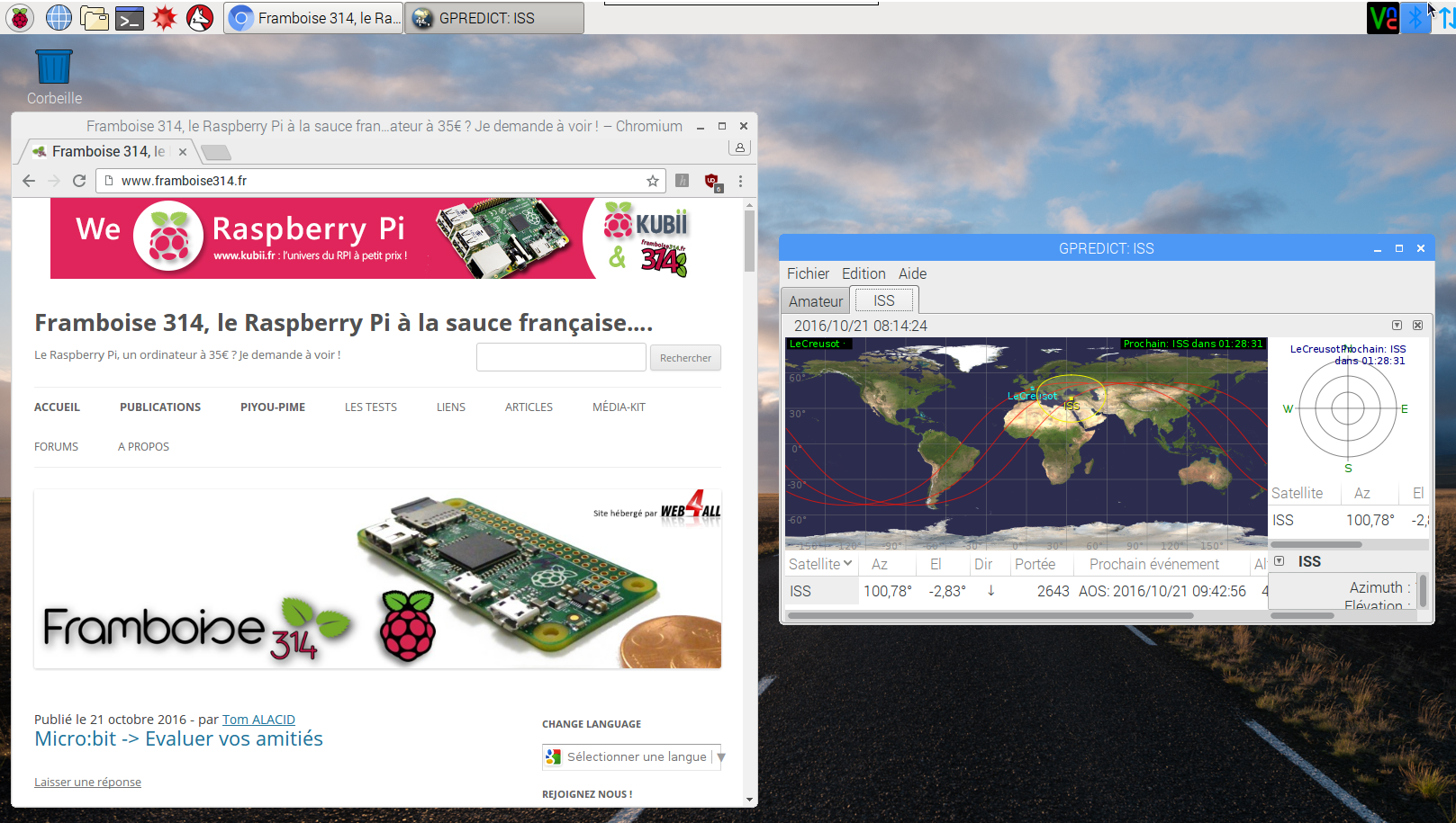

bureau de Raspbian PIXEL avec un navigateur chrome et une fenêtre GpredictSur le bureau de PIXEL j’ai ouvert un navigateur Chromium et une fenêtre Gpredict (en ce moment Soyouz est en train de s’amarrer à l’ISS 🙂 ça me permet de suivre le trajet de l’ISS). Si on regarde en haut à droite de l’écran on voit le premier bureau et les deux fenêtres qui sont ouvertes dessus :
bureaux_virtuels_08Remarquez que les fenêtres respectent les proportions des vraies fenêtres et que Chromium a même droit à une icône. Cliquez sur une des fenêtres miniatures et emmenez la sur le bureau voisin… Sur l’écran du Raspberry Pi la fenêtre disparait et se retrouve sur l’autre bureau. Ce sera pareil sur l’écran quand une fenêtre sort de l’écran, on change automatiquement de bureau… Pour passer d’un bureau à l’autre cliquez sur l’icône correspondante… Tout simplement ! Ramenez la fenêtre que vous aviez déplacée à sa place 🙂

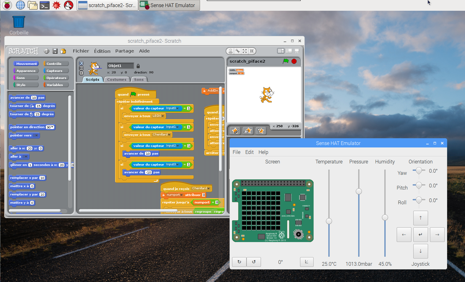

bureaux_virtuels_09_600pxSur le deuxième bureau Programmation j’ai ouvert Scratch et le simulateur Sense Hat. Regardons comment tout cela apparait dans nos icônes.
bureaux_virtuels_10Ici encore les fenêtres du bureau sont similaires à celles de l’écran réel. Le bureau actif est coloré en bleu, l’inactif est gris. Comme vous le remarquerez, l’utilisation des bureaux virtuels se limite aux fenêtre ouvertes qui peuvent apparaître sur les différents bureaux. En ce qui concerne les icônes posées sur le bureau elles seront les mêmes quel que soit le bureau ouvert.

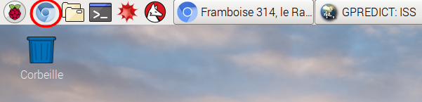

Afficher l’icône de Chromium dans la barre des tâches de PIXEL

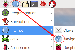

bureaux_virtuels_12Ça ne vous agace pas, vous d’avoir deux icônes différentes pour la même application ?
Moi, si ! Pourquoi diable se sont-ils évertués à enjoliver l’interface graphique, à ajouter une icône de Chromium, pour finalement laisser dans la barre des tâches un machin sensé représenter un globe terrestre et la navigation Web ?
Je vous propose de remédier à cela et d’afficher l’icône de Chromium dans la barre des tâches.

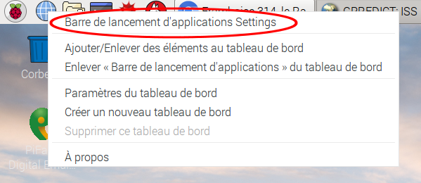

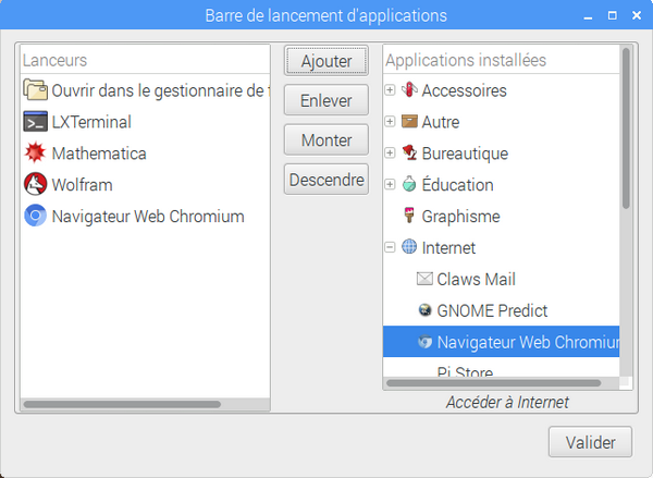

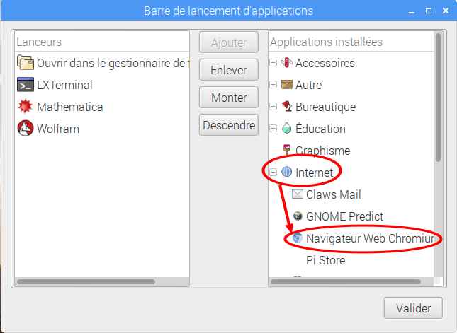

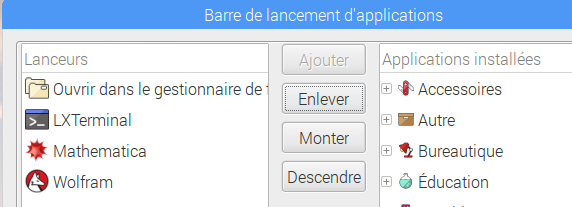

Commencez par faire un clic avec le bouton droit de la souris dans la barre de lancement d’applications (par exemple sur l’icône Internet). Cliquez sur Barre de lancement d’applications settings.
icone_chromium_02

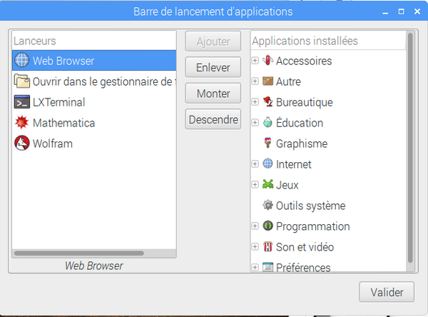

La fenêtre de paramétrage de la barre de lancement d’applications s’ouvre, normalement Web Browser est sélectionné par défaut dans la colonne de gauche (Lanceurs). Si ce n’est pas le cas, faite un clic dessus.
icone_chromium_03
Cliquez sur le bouton Enlever de la colonne centrale et l’icône du Web Browse disparait.
icone_chromium_04
Dans la colonne de droite (Applications Installées), cliquez sur la catégorie Internet pour la dérouler et choisissez Navigateur Web Chromium.
icone_chromium_05

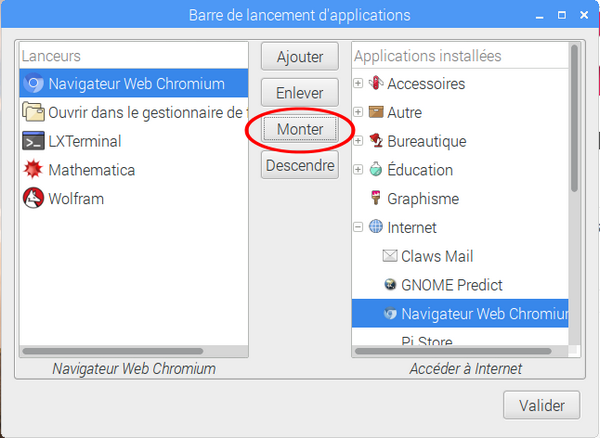

Cliquez sur le bouton Ajouter dans la colonne centrale. Le navigateur Web se retrouve dans la colonne des Lanceurs. Mais il est en bas de la colonne et l’icône ne sera pas à sa place habituelle.
icone_chromium_06
Utilisez le bouton Monter pour amener l’icône du navigateur à sa place habituelle, en haut de la liste.
icone_chromium_07Votre bureau est maintenant orné d’une icône représentant vraiment le navigateur Chromium.

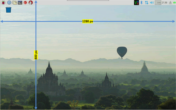

Le problème : Mon Raspberry Pi est connecté sur un écran iiyama dont la résolution est 1920×1080. Super car la full HD du Raspberry Pi est bien utilisée. Sur mon PC, celui sur lequel j’écris en ce moment, j’utilise VNC viewer pour me connecter au Raspberry Pi, afficher son écran et réaliser les merveilleuses copies d’écran que vous voyez dans cet article…
Le hic, c’est que mon PC est connecté à un écran HP dont la résolution n’est que de 1680×1050 pixels… Vous devinez la suite : je ne peux jamais avoir la totalité de mon écran de Raspberry Pi affiché sur le PC 🙁
Obligé de jongler avec les ascenseurs, la position de la fenêtre pour trouver la zone qui m’intéresse.
Vous me direz pourquoi ne pas croiser les écrans ? La réponse est : parce que ! Du coup la solution c’est de diminuer un peu la résolution du Raspberry Pi pour faire ce genre de manip afin que l’écran qui s’affiche puisse tenir intégralement sur l’écran du PC.
On va forcer la résolution à une valeur qui nous sied sur le Raspberry Pi. Le Raspberry Pi va afficher un écran aux bonnes dimensions, qui sera envoyé au PC via VNC Viewer.

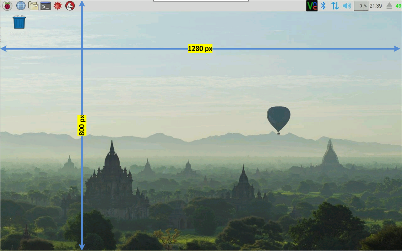

Alors qu’est-ce que ça donne après un redémarrage ?
1280x800Impeccable maintenant ça tient sur mon écran de PC et je vais économiser des déplacement de fenêtres… et de l’énergie 🙂
