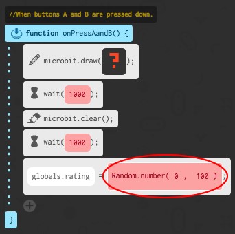

Étape 2: Affichage d’une note
Afficher la note d’amitié à l’écran.

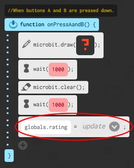

  • Cliquez sur la bibliothèque «Globals», et créez une nouvelle variable appelée rating.
4
  • Faites glisser votre variable à la fin de votre onPressAandB.
5
  • Cliquez sur la bibliothèque «aléatoire», et utiliser le bloc aléatoire pour régler la note à un nombre aléatoire entre 0 et 100.
6

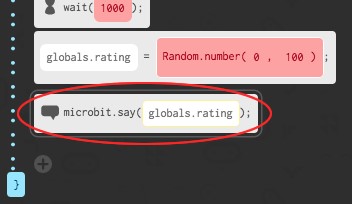

  • Ajoutez un say comme ceci :
7

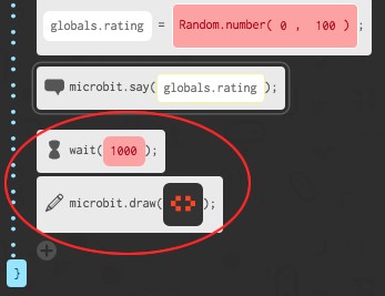

  • Enfin, après un délai, affichez à nouveau les instructions.
8
  • Testez votre code. Maintenant, si vous appuyez sur les boutons A et B ensemble, une notation aléatoire doit être affichée.

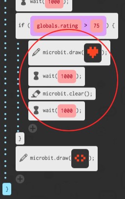

Étape 3: Les meilleurs copains
Nous allons afficher un cœur quand 2 amis ont une note élevée.

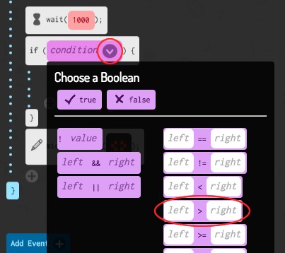

  • Ajoutez un if à votre code, juste avant que les instructions soient affichées.
9
  • Vous souhaitez afficher un cœur si la note est élevée (disons plus de 75). Pour ce faire, cliquez sur la flèche vers le bas dans votre if.
10
  • Faites glisser votre rating variable dans le côté gauche de votre if, et ajouter le numéro 75 sur le côté droit.
11
Tout code dans ce if sera exécuté si la note est de plus de 75.
  • Montrer une image de cœur à l’écran pendant 1 seconde si la note est de plus de 75.
12
  • Testez votre code. Est-ce que l’image d’un cœur est affiché si la note est de plus de 75? Vous devrez surement tester plusieurs fois!

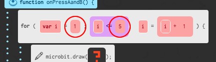

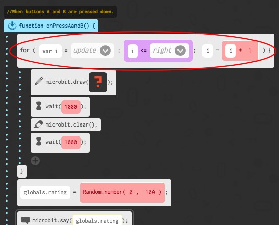

  • Pour que ce point d’interrogation clignote 5 fois, vous aurez besoin de mettre ce code à l’intérieur d’une boucle for.
14
  • Enfin, vous aurez juste besoin de programmer la boucle pour commencer à 1, et terminer à 5 . Cela permettra la répétition de code 5 fois d’affilé.
15
