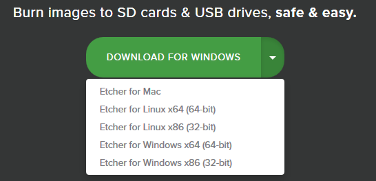

Rendez vous sur la page d’Etcher un bouton Download est affiché en haut de la page. Ciquez dessus :

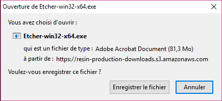

J’ai choisi de télécharger la version Windows 64 bits, c’est celle qu’utilisera un débutant sur le Raspberry Pi, dont la machine de bureau est -encore- sous Windows 😉 Je clique sur Etcher for Windows x64 (64-bit). Vous adapterez à votre cas…
La classique fenêtre de téléchargement s’ouvre, cliquez sur le bouton Enregistrer le fichier, choisissez le dossier dans lequel vous souhaitez copier le fichier.

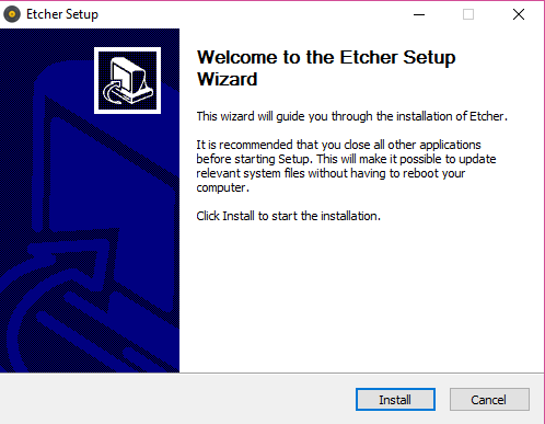

Quand le téléchargement est terminé, double cliquez sur le fichier téléchargé.
Cliquez sur le bouton Install pour démarrer l’installation

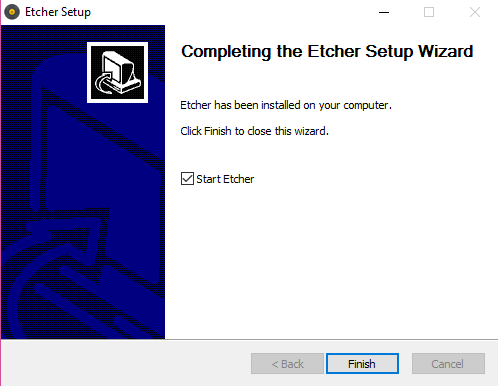

L’installation commence, elle ne dure que quelques secondes. Ici j’ai ouvert la fenêtre Détails.
L’installation est finie. Le bouton Start Etcher est coché par défaut. Décochez le si vous ne voulez pas démarrer Etcher tout de suite, sinon cliquez sur le bouton Finish.

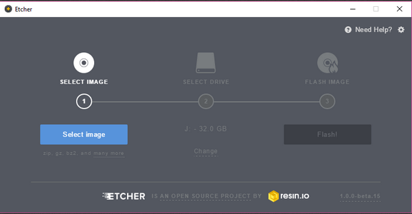

Sélectionner l’image
Première étape, la sélection de l’image à graver sur la carte SD

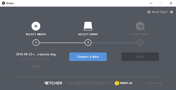

Ouvrez Etcher en cliquant sur l’icône présente sur le bureau. La fenêtre ci dessus s’ouvre. Le bouton le plus à droite est en surbrillance bleue : Select Image. Cliquez dessus.
Vous accédez à la fenêtre habituelle permettant de sélectionner un fichier. Choisissez l’image à transférer sur la micro SD. Validez.
Dans mon cas une seule carte micro SD a été détectée
. J’utilise le lecteur de carte micro SD ci contre, présent dans le blister de certaines cartes EVO lors de l’achat. Sur la photo c’est une carte 16 Go qui est en attente, alors que vous voyez dans Etcher qu’il a détecté une carte J: de 32 Go.

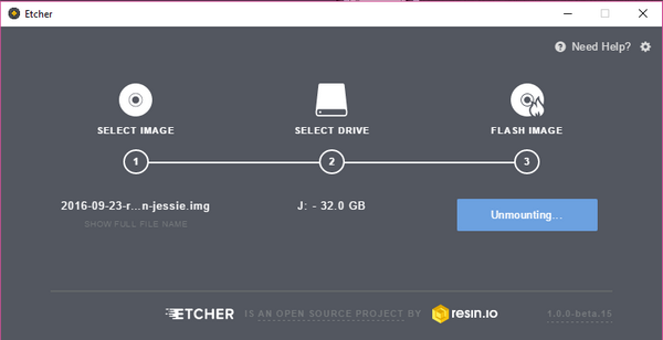

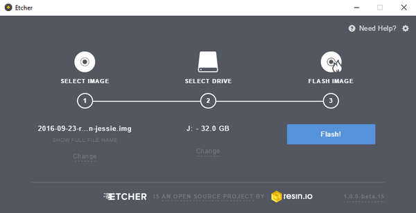

Pusqie la carte proposée par Etcher J: 32 Go est bien celle sur laquelle je veux transférer l’image de Raspbian est la bonne, je peux cliquer sans arrière pensée sur le bouton Flash!
Le bouton Flash! indique brièvement Starting…
Et c’est parti… Le bouton Flash a été remplacé par une barre de défilement qui indique ici 14% du transfert effectué. Sous la barre apparaissent les informations du temps restant et de la quantité de données transférées.

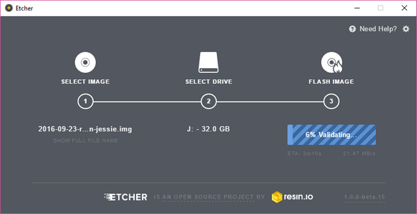

Le transfert se déroule normalement… On en est à 80%
Lorsque le transfert est terminé commence la phase de vérification. Etcher va comparer le contenu de la carte SD à l’image présente sur votre disque dur pour confirmer que l’opération de “gravure” de la carte micro SD s’est bien déroulée. Vous pouvez dévalider cette vérification dans les options (voir plus bas dans cet article). La validation allonge le temps de l’opération mais vous garantit que la carte micro SD est exactement la copie de l’image qui est sur votre disque dur.

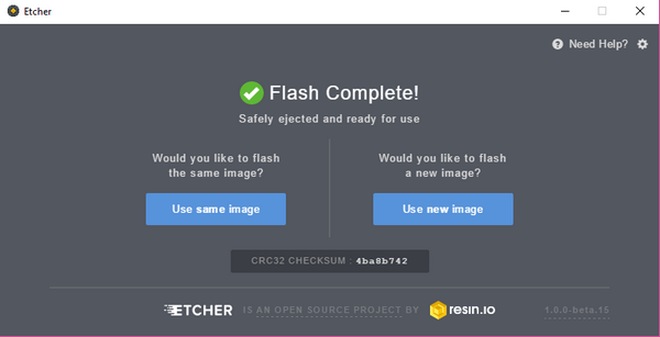

A l’issue de la vérification (qui s’est bien terminée ici puisqu’aucune erreur n’a été signalée 🙂 ) Etcher va “démonter” proprement la carte micro SD du système. C’est l’équivalent de l’opération d’éjection d’une clé USB par exemple. Le système n’écrit pas en temps réel les données sur le périphérique externe. Certaines données peuvent encore être présentes dans le système (en mémoire tampon) et si on retire brutalement la clé (ou la carte micro SD dans notre cas) elle peut être devenue inutilisable si toutes les opérations d’écriture ne sont pas terminées.
C’est terminé. Vous pouvez créer une autre carte micro SD en cliquant sur Use Same Image ou changer d’image en cliquant sur Use new image.
Si vous n’avez pas d’autre carte à graver, vous pouvez sortir d’Etcher.

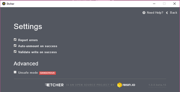

Options d’Etcher
Pour ouvrir cette fenêtre d’options, il faudra cliquer sur la roue dentée présente en haut à droite de la fenêtre d’Etcher. Les options sont cochées par défaut : Rapporter les erreurs, Démonter automatiquement en cas de succès et valider l’écriture en cas de succès.
Il est déconseillé (et dangereux) de cocher Unsafe mode car rien ne garantira que l’opération de gravure de la carte micro SD s’est bien déroulée.
