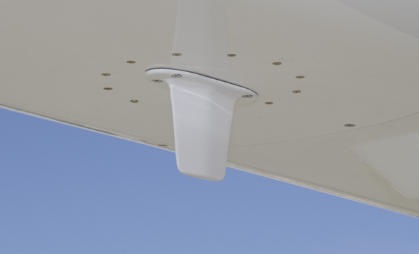

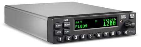

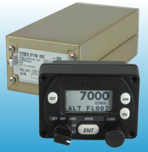

Les transpondeurs et antennes sur avion
Il existe de nombreux modèles de transpondeurs pour avion, comme ceux qui figurent plus haut dans l’article.
adsb_transponder01Celui-ci est en deux partie, avec un élément de commande qui peut se monter sur le tableau de bord, et un bloc électronique déporté.
adsb_transponder02Cet ensemble (qui intègre un transpondeur présenté plus haut) est équipé d’un afficheur qui permet au pilote de voir les appareils équipés d’un ADS-B sur une carte. Ceci améliore la sécurité des vols.

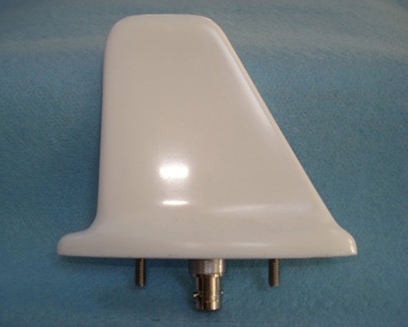

adsb_antenna2Les antennes peuvent également revêtir des apparences différentes, mais le plus souvent c’est ce type d’antenne qui est utilisé.
adsb_antenna3
FlightRadar24 offre ce modèle pour équiper les stations situées dans des zones qui sont intéressantes pour le service (zones mal ou peu couvertes).

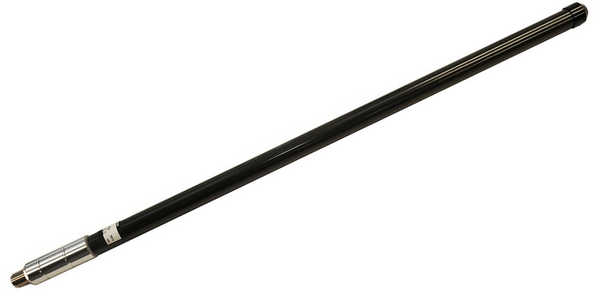

Antenne
antenne_ads-b_600pxOn commence par l’antenne. C’est la partie la plus importante de la station de réception. Un vieux proverbe radioamateur dit : « Ce que vaut l’antenne vaut la station ». Et c’est valable (au passage) pour toutes les réceptions : radio FM, TNT…  Si vous avez une antenne de m…auvaise qualité, vous aurez beau ajouter un préampli, vous ne ferez qu’amplifier du bruit !
Cette antenne est spécialement prévue pour la réception des émissions ADS-B sur 1090 MHz. Elle présente un gain de 5 dB (environ 1,8 fois en tension reçue) par rapport à une antenne « idéale ».

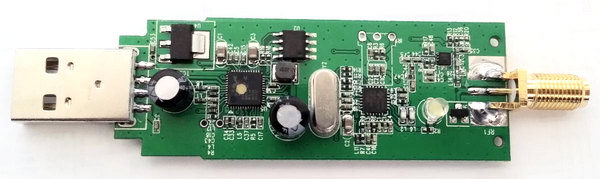

Récepteur RTL-SDR

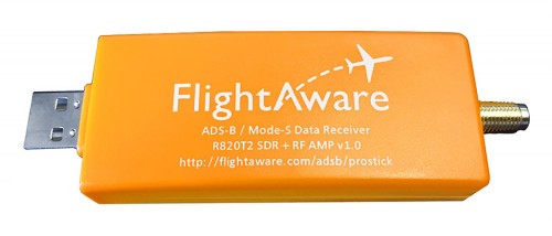

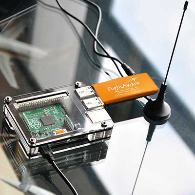

flightaware_dongle-500x214Le récepteur ADS-B proposé par FlightAware intègre un LNA (Low Noise Amplifier = Amplificateur à faible bruit). Un LNA est généralement utilisé dans un système de réception radio pour réduire le facteur de bruit global (NF=Noise Factor)). En termes un peu plus simples, le NF mesure la quantité de bruit (en dB) des composants tels que des amplificateurs, câbles coaxiaux et les filtres qui constituent le système. Le chiffre global de bruit est principalement dû au premier amplificateur rencontré par le signal. En ajoutant un amplificateur à faible NF (LNA) près de l’antenne, le NF du système radio complet peut être considérablement réduit. Par contre il faut qu’il soit placé le plus près possible de l’antenne… Sinon il amplifie aussi le bruit généré par le câble de liaison, le filtre… :).
L’inconvénient de cette solution c’est que le LNA amplifie également les fréquences proches (téléphone un peu plus bas en fréquence et autres fréquences aéronautiques un peu plus haut…). Cela provoque la saturation du récepteur et diminue notablement les performances. Il est donc fortement recommandé d’utiliser un filtre pour ne conserver que la fréquence désirée.
dongle_flightaware_600px
Le dongle est monté dans un boîtier en plastique orange rigide. Le fond est plat avec plusieurs trous de ventilation sur le fond, la face supérieure incurvée. L’entrée d’antenne se fait sur un connecteur SMA. Il utilise une puce R820T2 sans TCXO. Bon… un TCXO n’est pas nécessaire pour les signaux à large bande comme l’ADS-B. Le dongle est fabriqué par Newsky, qui construit la majorité des dongles RTL-DTS du marché.
Si on ouvre le boîtier il n’y a pas de surprise, c’est un récepteur tout ce qu’il y a de classique. Le circuit LNA se trouve en haut à droite, près du connecteur d’antenne. C’est un SKY 7150, qui fonctionne de 0,3 à 2,2 GHz, avec un facteur de bruit (NF) de 0,23 @ 849 MHz.

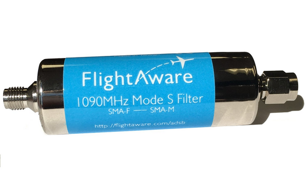

Filtre ADS-B

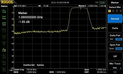

La présence du LNA dans le récepteur de FlightAware rend celui-ci sensible aux interférences provoquées par des émissions puissantes et proches. Ces émissions indésirées provoquent une saturation de l’étage amplificateur et réduisent considérablement les performances. C’est particulièrement le cas lorsqu’une station de base GSM (téléphonie mobile) se trouve à proximité. Pour éliminer ce phénomène, on a coutume de placer un filtre avant le LNA.
filtre-600x353pxCe filtre s’intercale entre l’arrivée d’antenne et l’entrée du dongle RTL-SDR. Il ne laisse passer que la fréquence pour laquelle il est conçu, ici 1090 MHz.
filter_dataOn voit sur le graphique ci-dessus que le filtre possède des flancs abrupts qui garantissent un élimination convenable des fréquences indésirables.

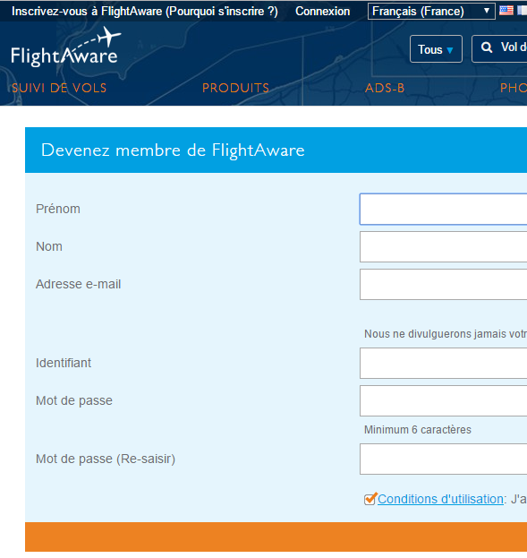

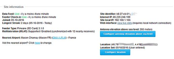

Créer un compte sur Flightaware
FlightAware propose une distribution prête à l’emploi. Rendez-vous sur le site FlightAware et cliquez en haut à gauche sur le lien « Inscrivez vous à FlightAware« .
inscriptionRenseignez les informations qui vous sont demandées. Validez et allez voir la boîte mail dont vous avez donné l’adresse. Vous devriez y trouver un message avec un lien d’activation pour votre compte FlightAware.

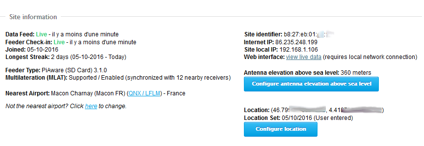

A partir de là, FlightAware vous identifie avec votre adresse IP publique (votre adresse de connexion est la même que celle depuis laquelle le Raspberry Pi se connectera). Il identifie le Raspberry Pi grâce à son adresse MAC et l’associe à votre compte.
Dans votre profil vous pourrez géolocaliser l’antenne et régler un certain nombre de paramètres dont le délai après lequel FlightAware vous envoie un mail s’il ne reçoit plus de données… Démonstration : pour préparer cet article j’ai fait diverses manips et réinstallations du coup :

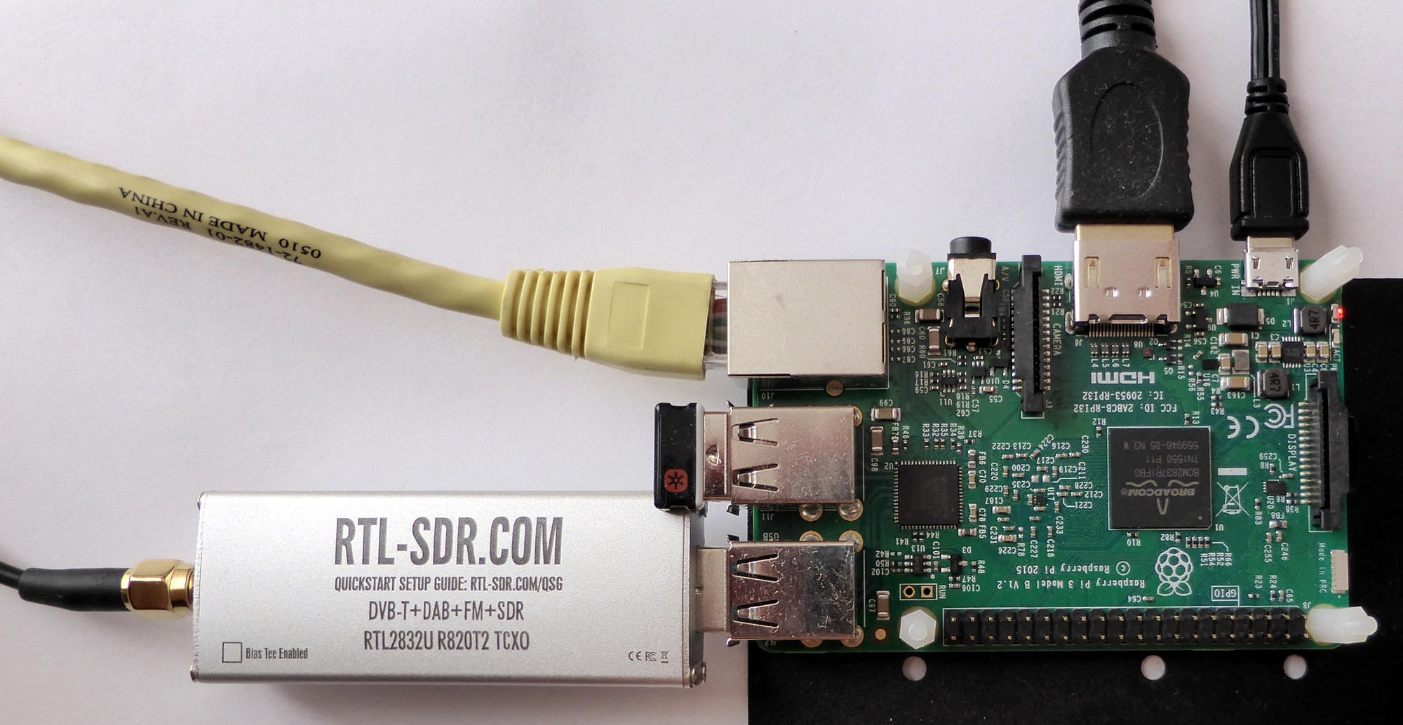

Installation du Raspberry Pi, du dongle RTL-DSR et de l’antenne
piaware_recepteur_600px

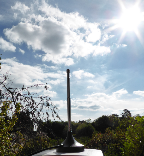

L’installation pratique est relativement simple. Connectez les prises habituelles : HDMI, Ethernet, dongle pour l’ensemble clavier souris (dans mon cas) et enfin dongle RTL-DSR. Celui-ci est un modèle doté d’un oscillateur TCXO, compensé en température et plus stable en fréquence que les modèles courants. De plus il est protégé des rayonnements parasites car il est protégé par un boîtier en aluminium. Mais je vous rassure, un dongle en boîtier plastique trouvé sur ebay fonctionne également sans problème pour recevoir l’ADS-B 🙂
antenne_ads-b_perso
Connectez l’antenne au dongle RTL-SDR. Positionnez là devant une fenêtre. Les fréquences utilisées pour l’ADS-B (1090 MHz) ont un peu de mal à traverser les murs. Ici la fenêtre est exposée plein sud et on verra que la sensibilité dans cette direction est bien meilleure.
Les petites antennes livrées avec les dongle RTL-DSR fonctionnent sans problème. Ici c’est une antenne télescopique qui devrait être réglée aux alentours de 6,5 cm ce qui n’est pas le cas 😀 mais ça fonctionne ! Si vous avez un peu de temps vous pouvez construire une petite antenne à plan de sol pour quelques euros…

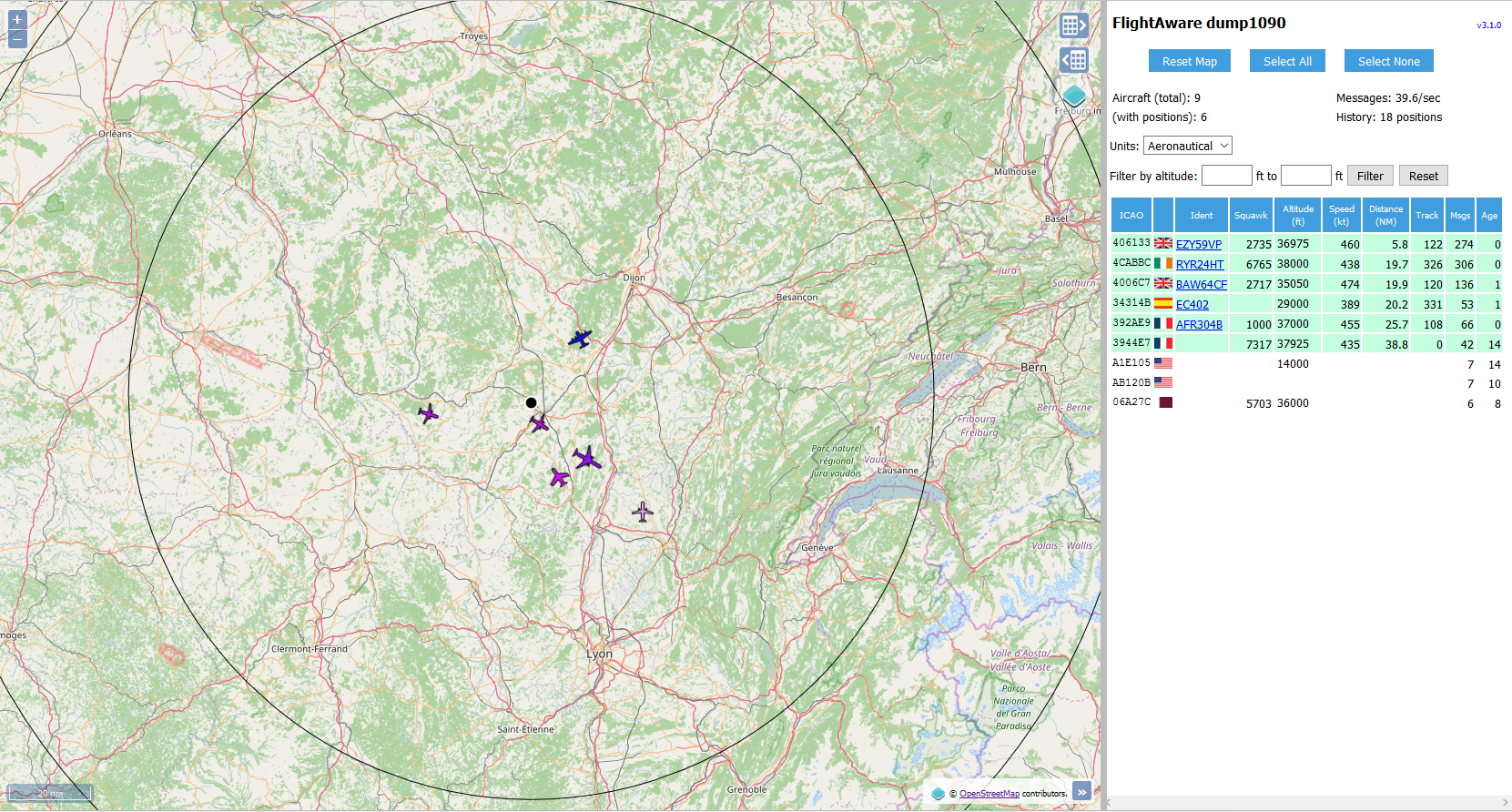

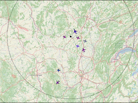

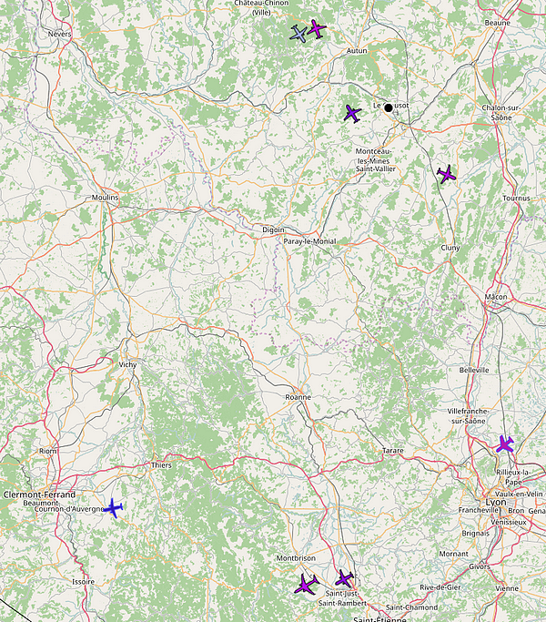

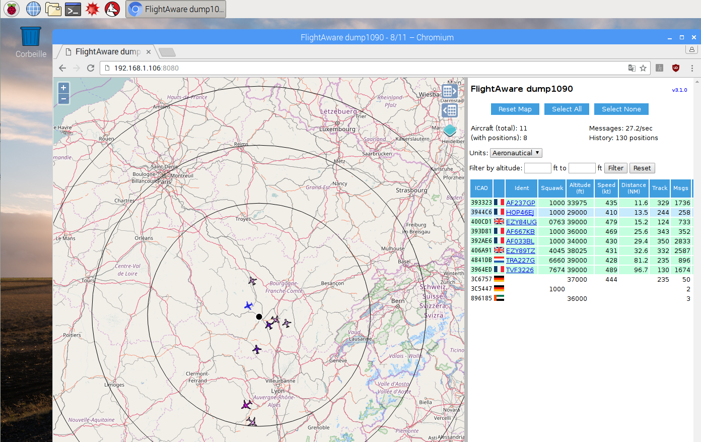

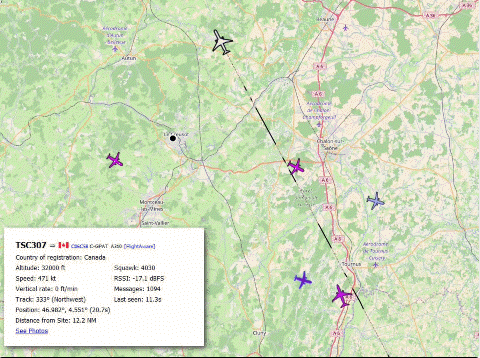

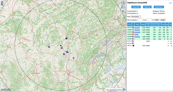

Un tour sur le PC. J’ouvre un navigateur et je saisis l’adresse du Raspberry Pi dans la barre d’adresse : 192.168.1.106:8080. Vous adapterez en fonction de l’adresse de votre RasPi… Mais n’oubliez pas le :8080 qui donne accès à l’affichage de dump1090.
flightaware_01_600px
Ma foi ça se présente plutôt bien. Le point noir représente la position de l’antenne et on voit 6 avions à proximité.

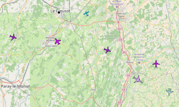

flightaware_02_600pxFlightAware affiche les avions avec une taille proportionnelle au modèle et les icônes se déplacent en temps réel au fur et à mesure de la réception des bursts ADS-B.
flightaware_03_600pxDu fait du dégagement plein sud de l’antenne, la réception est bien meilleure dans cette direction…
Une animation vous montre ce qu’on peut observer sur l’écran :

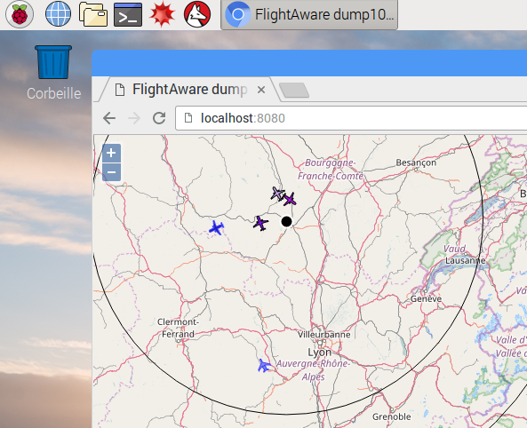

Essai sur le Raspberry Pi avec Chromium
Retour sur le Raspberry Pi. Démarrage de Chromium et je saisis l’adresse du Raspberry Pi lui-même : 192.168.1.106:8080
chromium_01_600px
Vous pouvez également (sur le Raspberry Pi uniquement utiliser l’adresse de bouclage 127.0.0.1 ou encore localhost…
chromium_02_600px

Pour le moment on ne remplit qu’une partie du cahier des charges. Il reste à exécuter Chromium en mode plein écran, et si possible de lancer tout ça en automatique.

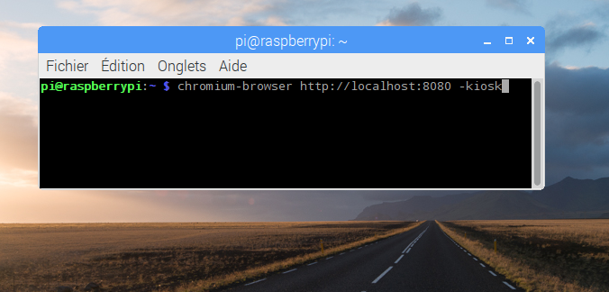

Lancer Chromium sur Raspbian PIXEL en mode plein écran
Après avoir refermé la fenêtre de dump1090 (nan, c’est pas à cause des courants d’air 😀 ) ouvrez un terminal sur le bureau du Raspberry Pi :
chromium_03_600pxtapez en ligne de commande
chromium-browser http://localhost:8080 -kiosk
puis validez avec Entrée. Chromium s’ouvre sur la page de dump1090 en plein écran… Répndez au message qui s’affiche que vous ne voulez pas traduire ce site sinon le message va s’afficher à chaque démarrage !

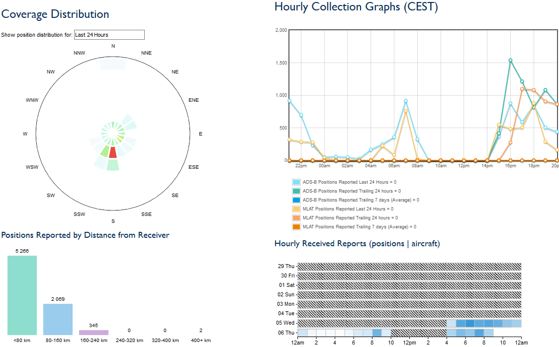

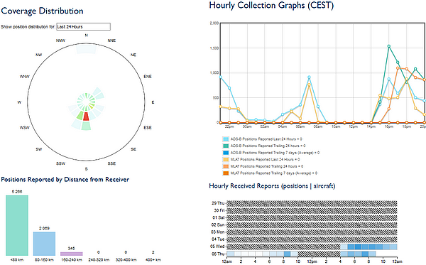

Sur la page de FlightAware cliquez sur My ASD-B dans le menu en haut de la page. Vous accédez aux données de votre récepteur :
statistiques_log_600px
statistiques_600px
On voit ici sur le graphique Coverage Distribution (Zone de réception) que la réception est meilleure du côté sud (normal, c’est l’orientation de la fenêtre derrière laquelle se trouve l’antenne). A droite on voit le nombre de positions transmises par heure. La zone à zéro correspond au moment où j’ai fait des tests et des transferts d’images sur carte micro SD.

    Et allez donc, Dongle, antenne, filtre et tutti quanti, . Et comme dit ma moitié à 100 % : « Encore ?  »
    Merci pour tout 😉
      Bonjour Bernard
      désolé si je suis à l’origine de remarques de votre moitié (attention au WAF)
      C’est vrai qu’avec un RasPi on ne mobilise pas un PC pour le décodage.
      Après si on veut recevoir convenablement effectivement il faut investir 🙂

    je souhaiterais plus basiquement utiliser un écran de display de mon compte FR24 ou flight aware qui s’affiche en plein écran et se connecte automatiquement au lancement. Est il possible de s’inspirer de la dernière partie de vote tutoriel a savoir utiliser chromium en lancement automatique au démarrage du système ?
      Bonjour JB
      a priori je dirai oui il est possible d’ouvrir le navigateur sur la page de votre choix
      si vous rencontrez des soucis n’hésitez pas, vous avez le mail de contact en bas de chaque page du blog
