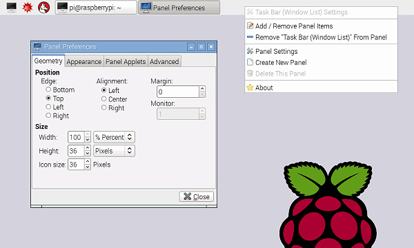

Déplacement de la barre de menu
En ce qui concerne le déménagement de la barre de menu en haut de page, à propos de laquelle plusieurs personnes ont fait des commentaires sur les forums – à cet égard, Apple a vu juste et Microsoft se est trompé. (Je soupçonne que Microsoft s’est trompé volontairement,  pour éviter d’être poursuivi en justice par Apple quand ils ont lancé Windows 95 …). La raison pour laquelle la barre est mieux placée en haut de l’écran est simple : nous lisons (en Europe et aux États-Unis, au moins) de gauche à droite et de haut en bas; à cause de cela, le premier endroit que vous regardez instinctivement dans une interface utilisateur est le coin supérieur gauche. Vos yeux suivent automatiquement le pointeur de la souris, donc lorsque vous cliquez sur un titre de menu, le menu déroulant devrait s’ouvrir vers le bas, de cette façon vos yeux peuvent alors lire vers le bas depuis le pointeur de la souris. C’est pour cela que le bouton de menu est maintenant en haut à gauche, et si vous faites un clic droit sur un objet de la barre des tâches, son menu descend. Mais c’est une question de choix personnel finalement – si vous préférez avoir la barre de menu en bas, n’hésitez pas à là déplacer à cet endroit; cliquez simplement sur la barre de menu et choisissez une nouvelle position dans l’onglet Géométrie des paramètres du panneau.

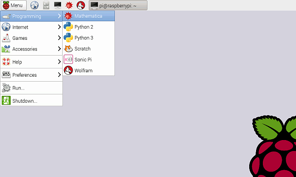

Réorganisation des menus

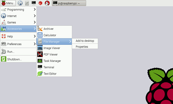

Certains ont également fait des commentaires sur la suppression de la catégorie «Autres» du menu. Un autre fondamental de conception d’interface est MECE – «Mutuellement Exclusif, Collectivement Exhaustive ». En d’autres termes, assurez-vous que le menu contient tout ce dont vous avez besoin, mais chaque chose ne devrait être qu’à un seul endroit. La catégorie « Autres » a été un énorme fourre-tout qui n’a pas vraiment contenu les « autres » trucs; elle a effectivement contenu tenu tout, et c’est pourquoi elle est devenue énorme. Beaucoup des choses qu’elle contenait avaient des noms qui prêtaient à confusion (et effectivement, si vous les avez essayées, un certain nombre ne fonctionnaient même pas…). En tant que concepteur d’interface utilisateur, une grande et longue liste de tout est quelque chose à éviter comme la peste. Donc la première chose que j’ai faite a été d’essayer d’imposer une certaine forme de MECE au menu; Vous remarquerez également que beaucoup de noms et d’info-bulles ont changé pour tenter d’expliquer un peu mieux ce qui se trouve réellement dans le menu.
menus

Une dernière chose que je devrais mentionner : par défaut, il n’y a plus d’icônes sur le bureau, à part la poubelle. Je crois fermement que c’est à l’utilisateur de personnaliser son propre bureau. Mettez y les choses dont vous allez réellement vous servir souvent, pas les choses que nous pensons que vous pourriez utiliser, sinon le bureau est encombré d’icônes dont vous n’avez pas besoin. Il est facile d’ajouter une icône sur le bureau pour un programme que vous utilisez beaucoup : cliquez simplement sur l’entrée de menu et choisissez « Ajouter au bureau ».
addtod
