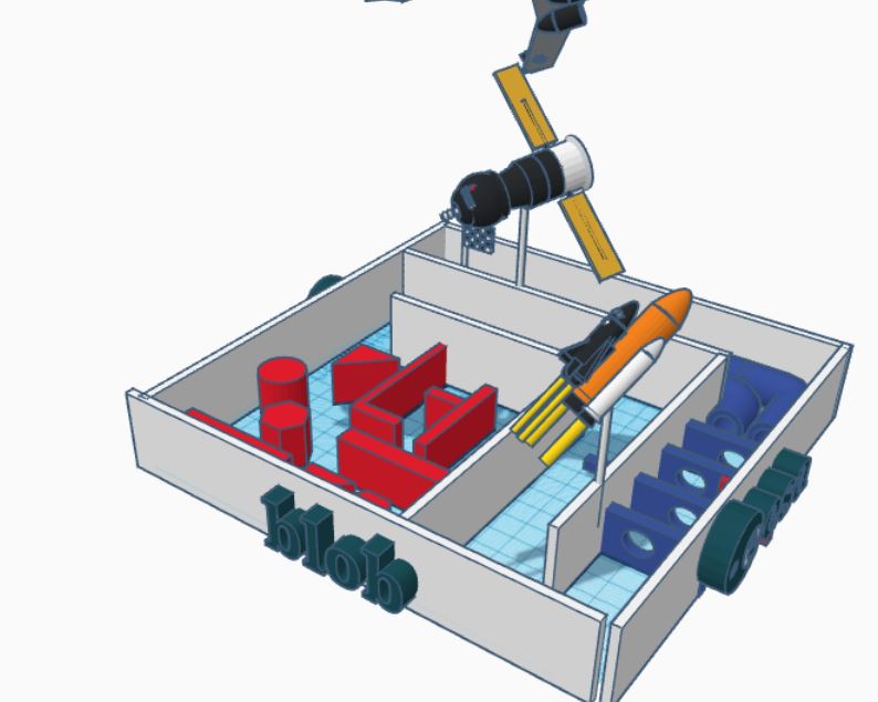

Ces boites permettent d’étudier comment le Blob s’adapte à un milieu inconnu et se l’approprie.

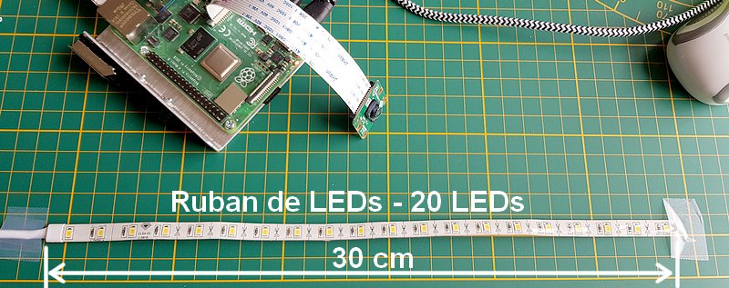

Il ne devrait pas être difficile à trouver car c’est disponible chez Action pour moins de 2€. Après chacun peut le remplacer par des LEDs de son choix, si ça reste compatible avec le montage. Il faut que les LEDs soient alimentées en 5 volts pour pouvoir se connecter au port USB.

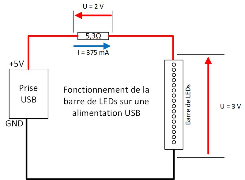

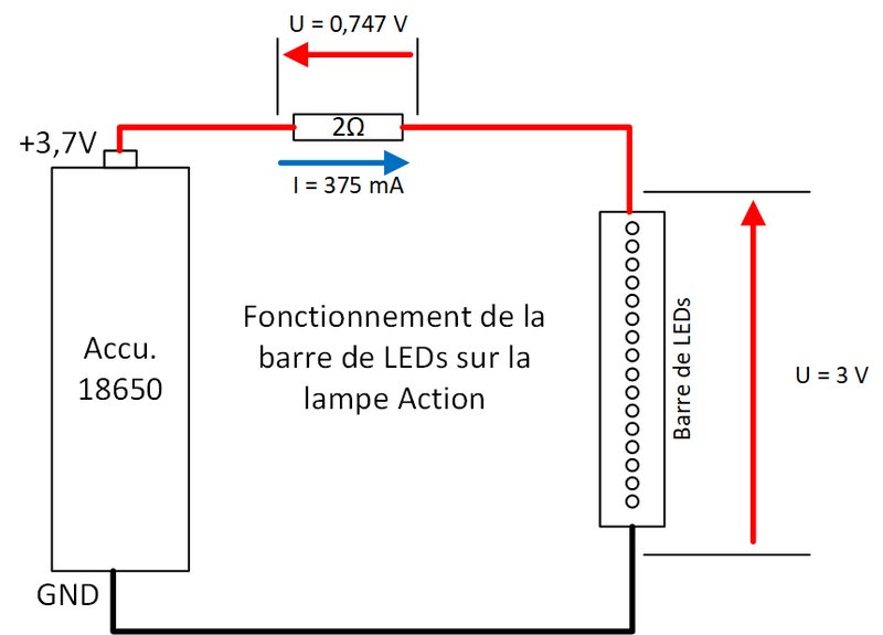

Le ruban de LED Action est muni d’une prise USB (on va la couper car elle ne sert pas dans notre cas). Il mesure 30 cm, comporte 20 LEDs blanc chaud (mais selon les époques on peut trouver du blanc froid dans les rayons du magasin) et est étanche IP65, ce qui garantit un fonctionnement se longue durée en milieu humide, comme je pense que la boîte du blog le sera. J’ai mesuré une consommation est de 160mA environ pour 80 lumens de lumière émise. Pas de quoi éclairer une pièce, mais pour faire des prises de vues à courte distance ça doit suffire.
J’ai trouvé d’autres modèle un peu plus lumineux en blanc froid, qui consomment 300 mA. Le prix de ces rubans de LEDs reste inférieur à 2€. C’est ce modèle que je vais utiliser.

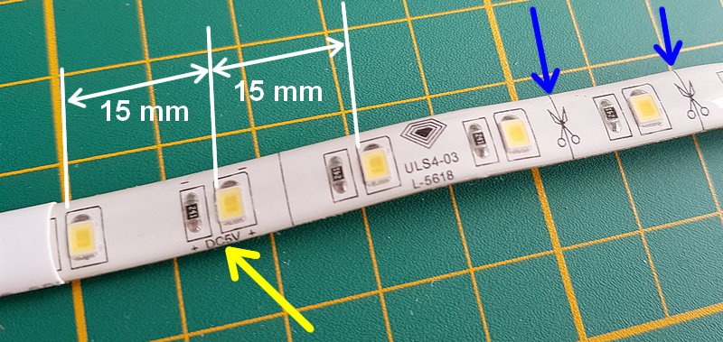

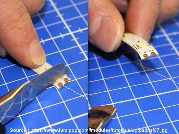

Les LEDs sont espacées de 1,5 cm et à partir de la quatrième on peut couper (flèche bleue) le ruban de LED pour lui donner la forme souhaitée. Il faudra sortir le cutter et gratter un peu le silicone pour souder les fils. Éventuellement re-protégez les endroits dénudés avec du mastic silicone ou de la gaine thermorétractable.
https://www.lumipop.com//modules/tutorials/upload/ts/67.jpg
Couper un ruban de LEDs – Source Lumipop
Vous trouverez la façon de procéder sur Lumipop.

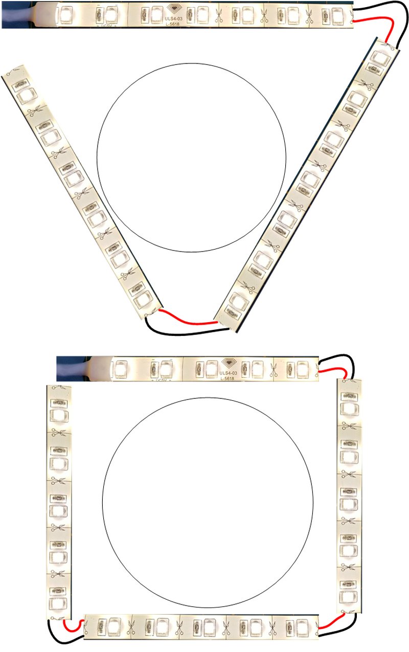

Pour le montage des LEDs tout est permis, il faut adapter l’éclairage à la boîte dans laquelle le Blob évolue. Ce sera donc à chacun de faire son découpage. On peut aussi mettre plus de LEDs, dans la limite de ce que supporte la sortie USB du Raspberry Pi.

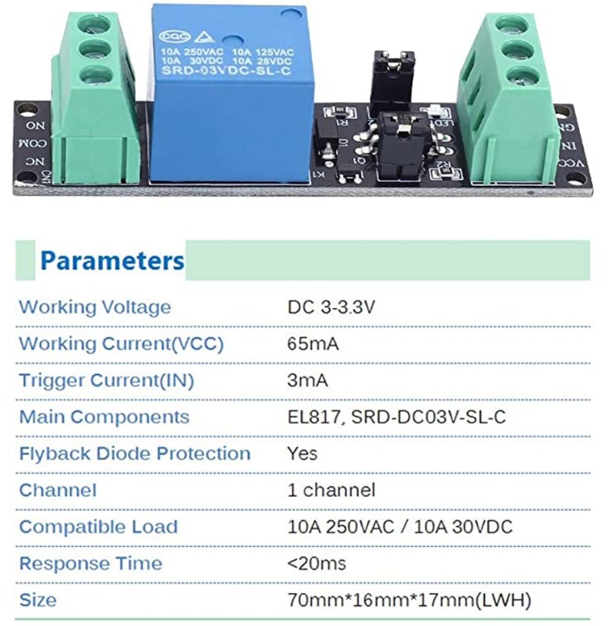

Pour la commande il y avait le choix entre mettre un transistor en sortie du PICO, ou utiliser un module tout fait. Là encore pas facile pour tous les enseignants de monter un bout de circuit, de récupérer quelques composants et de souder tout ça ensemble. J’entends déjà les makers protester… Mais mettez vous à la place de quelqu’un qui n’y connait rien et voudrait bien une solution clé en main…
J’ai donc opté pour un module tout prêt. LE PICO sort du 3,3 volts sur les GPIO. Pas de risque, je n’ai pas pris un module 5 volts en espérant qu’il fonctionne.
J’ai choisi un modèle prévu pour l’ESP8266 en 3,3 volts. Il est disponible chez Amazon (10€ les 2). Deux cavaliers permettent de choisir la tension d’alimentation pour le relais. Si les deux cavaliers sont en place, le relais et son circuit de commande reçoivent le 3,3 volts provenant du PICO.
Spécification du module relais:
Taille: 70 x 17 X 20 mm
Optocoupleur : EL817
Relais 1 contact : SRD-DC03V-SL-C
Tension de fonctionnement : 3.3V
Commutation : 10A 250VAC / 10A 30VDC

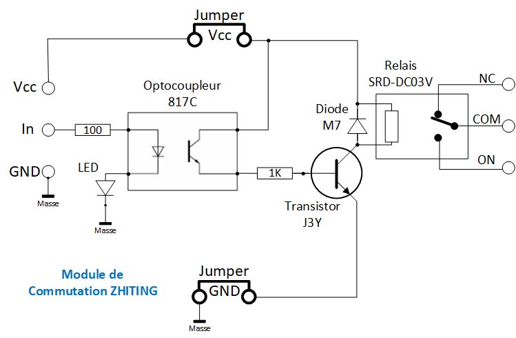

Schéma du module de Commutation ZHITING

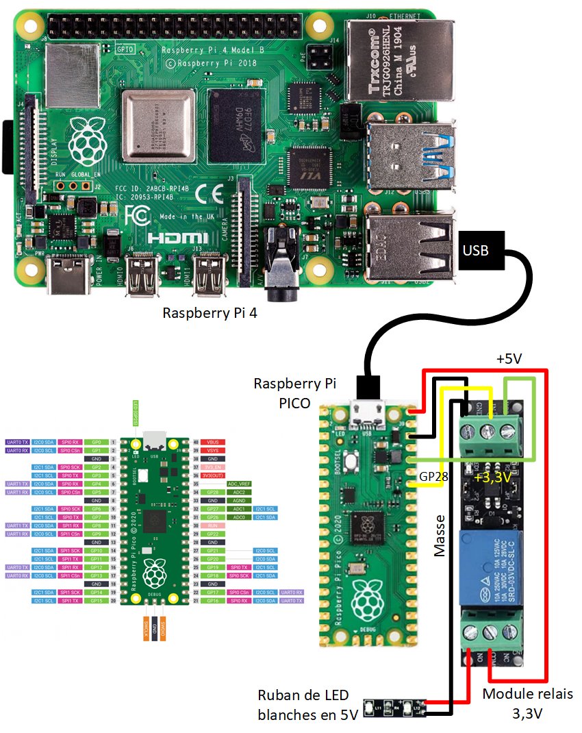

Une loupe et quelques relevés de câblage plus tard, voici le schéma du module de commutation optocouplé Zhiting. Si les 2 jumpers restent en place, la partie commande du relais est alimentée par le 3,3 volts du Raspberry Pi PICO. Vous pouvez éventuellement enlever les cavaliers pour alimenter l’électronique de commande par une autre alimentation… si vous savez ce que vous faites 😉 . Ici on va les laisser en place pour que le relais fonctionne avec le 3,3 volts du PICO.
Quand le PICO sort un 1 (3,3 volts) sur GP28, la tension arrive sur l’entrée In. La LED de l’optocoupleur et la LED sur la carte s’allument. Le phototransistor du 817C envoie le +3,3 volts à la base du J3Y via une résistante de 1KΩ. Le transistor devient passant et fait coller le relais. La diode M7 est une diode de roue libre qui protège l’électronique des surtensions générées par la bobine lors de la commutation. Le relais colle et on voit que c’est un contact sec, complètement isolé du Pico qui alimente le circuit des LEDs.
C’est ce module qui va allumer régulièrement le ruban de LEDs.

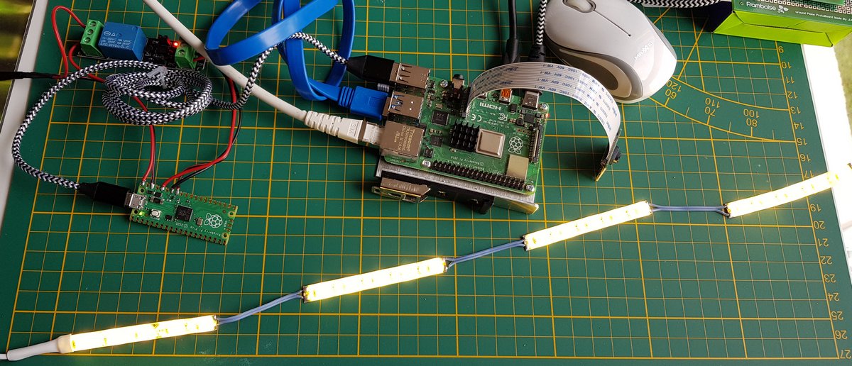

Le test fonctionne, le programme Python sur le Raspberry Pi allume bien la LED du PICO. On va pouvoir passer à la réalisation du prototype.

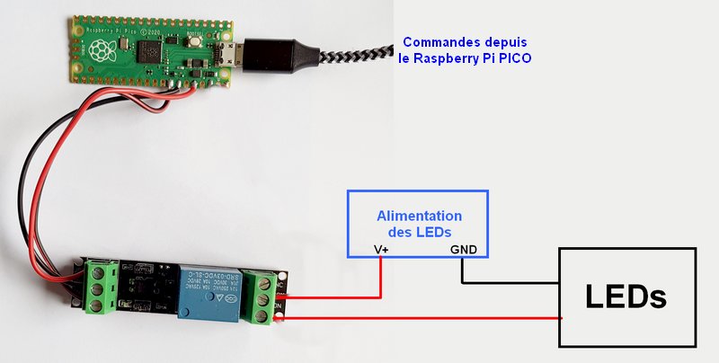

Le schéma

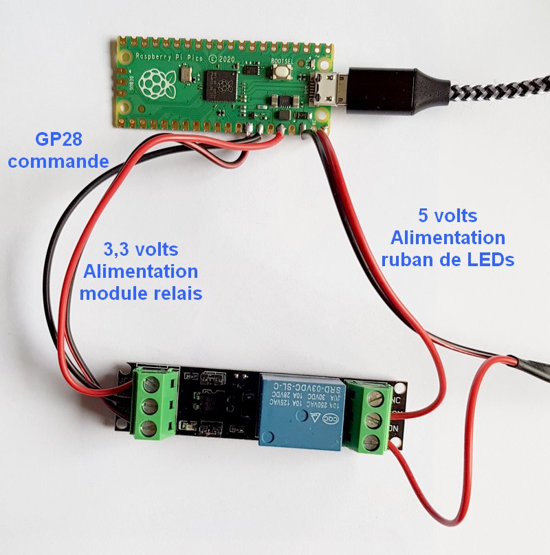

Il reprend l’idée de départ qui a été validée ci-dessus. Un cordon USB amène les ordres sur l’entrée du PICO.
L’alimentation 3,3 volts du PICO fournit la tension à la partie « entrée » du module de commutation (optocoupleur, transistor et relais).
La sortie GP28 du PICO attaque l’entrée In du module de commutation.
L’alimentation 5 volts du PICO est envoyée sur le relais et alimente le ruban de LEDs.

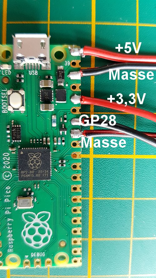

Connexion du Raspberry Pi PICO
Je n’ai pas monté de barrettes de pins sur le PICO, j’ai choisi de souder directement les fils sur les pastilles de la carte. Vous arrangerez ça à votre façon bien entendu. Si vous soudez directement, assurez vous de ne pas avoir de court-circuit entre les pastilles et de réaliser des soudures correctes.

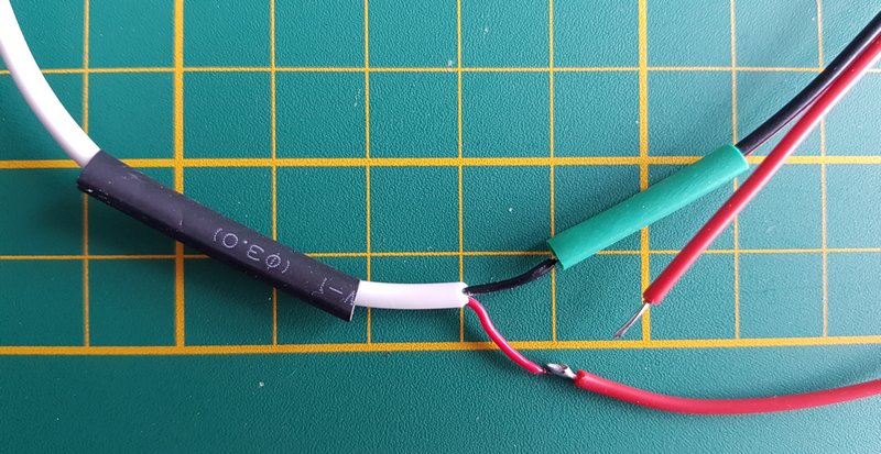

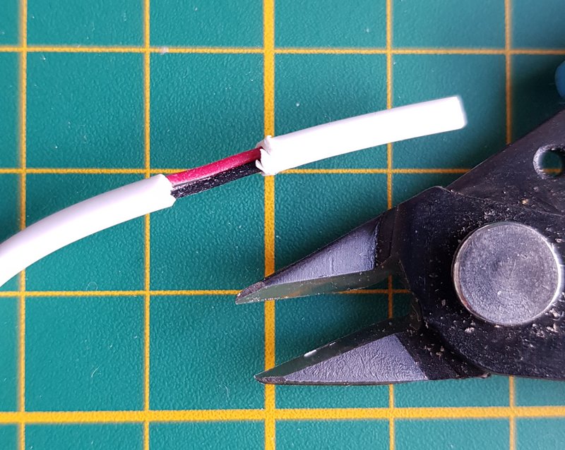

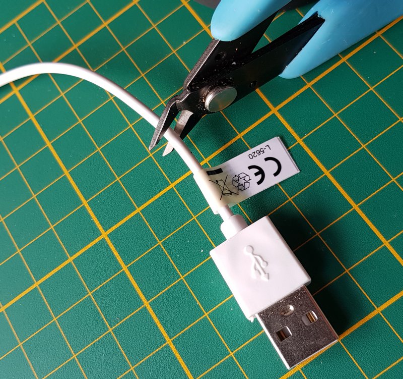

Une chose qui me fend le cœur c’est de détruire des chose qui fonctionnent. Mais bon, ici c’est pour la bonne cause et j’ai mis la prise USB et les quelques centimètres de fils qui y sont attachés dans la boîte CPTS (Ça Peut Toujours Servir). On ne jette pas, on recycle…
Dénudez le fil précautionneusement. Il faut d’abord enlever la gaine blanche sans blesser les isolants des fils qui sont dessous. Dénudez ensuite quelques millimètres des fils rouge et noir en faisant bien attention de ne pas enlever de brins des fils souples qu’ils protègent. Vous étamerez ces extrémités, en veillant à ce qu’il n’y ait pas de petit brin de fil qui soit séparé et pourrait provoquer des court-circuits. Même si ce genre d’opération semble simple, elle nécessite d’être réalisée avec soin pour éviter les pannes futures.
Reliez les fils du ruban de LEDs aux fils qui sortent du Raspberry Pi PICO (ici c’est l’alimentation 5 volts). Remarquez ici que la masse est protégée par une gaine thermorétractable (verte), puis l’ensemble sera à son tour protégé par la gaine noire. La liaison sera propre et correctement protégée.
Connexion du ruban de LEDs au Raspberry Pi PICO
voici une photo du câblage définitif. L’ensemble sera protégé dans un boîtier imprimé en 3D. Les commandes arrivent via le port USB, le Raspberry Pi PICO les exécute et pilote le relais via un optocoupleur.
Après, ce n’est qu’un exemple et si vous voulez utiliser un autre système d’éclairage, il suffit de connecter les fils qui vont au 5 volts du PICO sur une autre source.
C’est l’intérêt d’avoir une boucle sèche pour commuter la charge. Vous voyez également que ce montage permet de commander tout autre chose que des LEDs… Faites marcher votre imagination.

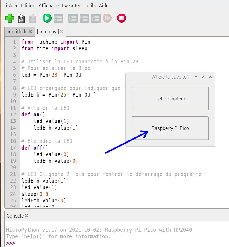

Programme sur le Raspberry Pi PICO
L’objectif ici n’est pas de détailler la gestion de la programmation du PICO, vous trouverez d’autres articles sur le blog qui abordent ce sujet. Pour les manipulations de cet article, j’utilise un Raspberry Pi 4 pour piloter le PICO. Sur le Raspberry Pi 4 j’utilise Thonny Python IDE avec l’interpréteur MicroPython (Raspberry Pi Pico) accessible par le menu Exécuter > Sélectionner l’interpréteur.
Ouvrez l’interpréteur Thonny IDE et saisissez le programme suivant :

Enregistrez ce programme avec le nom main.py non pas sur « Cet ordinateur » mais bien sur le Raspberry Pi PICO :
Le programme sera le seul dont le Raspberry Pi PICO va s’occuper. Comme ce programme se nomme main.py, il sera automatiquement exécuté au démarrage du PICO. J’ai prévu 2 allumages des LEDs pour que l’utilisateur soit certain que le programme a bien démarré. Connectez le Raspberry Pi PICO sur un port USB du Raspberry Pi 4 : les LEDs doivent clignoter 2 fois. Le programme est alors en attente des commandes qui vont arriver via le port USB.

Le ruban de LEDs en 4 partie pour répartir l’éclairage – Cliquez pour agrandir
Vous pourrez télécharger ces programmes en cliquant sur ce lien.
Utiliser une barre de LEDs avec du 5 volts
Dans un article précédent je vous présentais le démontage d’une lampe à LED de chez Action. L’idée était de récupérer la barre de LED pour l’utiliser ici.
Je ne vais pas revenir sur le calcul des résistances dans ce genre de manips, si vous voulez en savoir plus j’avais écrit un article sur les ponts diviseurs… Jetez-y un coup d’œil.
Sur la lampe Action, j’ai allumé la plaque de LEDs plein pot (éclairage maxi). Avec mon voltmètre j’ai relevé les valeurs qui figurent sur le schéma et calculé le courant qui circule dans la résistance de 2Ω. La barre de LEDs consomme 375 mA et la tension à ses bornes est de 3 volts. Bien entendu ces valeurs peuvent varier d’un exemplaire à l’autre et les calculs dans ce genre de montage se font souvent « à la louche »…
Pour faire fonctionner la barre de LEDs en 5V (sur un port USB par exemple) Il faut faire chuter la tension de 2 volts. Avec un courant de 375 mA, la résistance vaudra environ 5Ω. On prendra la valeur la plus proche qu’on trouvera. La puissance dissipée dans la résistance est de 700mW environ, on prévoira  une résistance de 1 watt pour assurer la durée de vie du composant. A défaut de résistance de 5Ω  , deux résistances de 10Ω  en parallèle feront l’affaire.
Si vous augmentez la valeur de la résistance, la luminosité des LEDs baissera. Ce n’est pas linéaire, il faudra faire des essais. A 40mA les LEDs s’allument encore
Exemple de fonctionnement
J’espère que cette contribution aidera ceux qui souhaitent se lancer dans l’expérience du Blob. N’hésitez pas si vous avez des questions, les commentaires sont faits pour cela. Vous pourrez télécharger les programmes en cliquant sur ce lien.
Cet article vous donne des moyens pour communiquer avec le PICO via USB de manière bidirectionnelle et bien entendu les commandes ne se limitent pas à l’allumage de LEDs. A vous d’inventer !

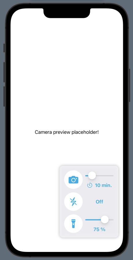

Une version sous iOS
Arnaud a développé une application sur iOS que vous pouvez trouver sur github.
c’est une application iOS pour contrôler automatiquement la torche/le flash de l’appareil et capturer des photos. Elle a rapidement été utilisée pour suivre l’évolution de Physarum Polycephalum dans le cadre d’une mission #EleveTonBlob. Les photos sont stockées dans la photothèque du dispositif et sont destinées à être regroupées ultérieurement dans un seul fichier vidéo, en utilisant FFmpeg par exemple.
Ce projet personnalisé a été développé par Arnaud, un parent bénévole pour aider une école primaire du Jura français, pas si loin de l’endroit où a été cuit le premier Comté 🧀 à destination de l’ISS. Le nom est un jeu de mot sur « blob », l’autre nom que les Français 🇫🇷 donnent au Physarum Polycephalum, et la langouste de roche 🦞 du B52.
  • Prend des photos toutes les 1 à 60 minutes
  • Allume puis éteignez la torche de l’appareil pour prendre une photo.
  • Contrôle du mode flash de l’appareil
  • Enregistrement de l’emplacement de l’appareil dans les données EXIF de la photo
  • Stocke les photos dans la photothèque
  • Mémorise la configuration
Les autorisations relatives à la localisation et à l’appareil photo sont demandées au premier lancement de l’application. L’autorisation de la photothèque est demandée lors de la première capture de photo. Vous pouvez appuyer sur le bouton Appareil photo 📷 pour déclencher l’autorisation en premier.
L’application lève une fatalError() lorsqu’elle ne peut pas accéder à l’appareil photo 🐞 et aucune photo n’est enregistrée lorsqu’elle ne peut pas accéder à la photothèque. Il s’agit d’une mauvaise conception due à des délais trop courts, et les contrôles de confidentialité peuvent être corrigés ultérieurement dans la section BlobStar de l’application Paramètres.
Une fois que les paramètres de confidentialité sont en ordre, il peut être judicieux de quitter et de rouvrir l’application…

      Ici le cahier des charges était clair : l’astropi est monté et on ne peut pas accéder au GPIO sinon vous pensez bien que je l’aurais utilisé
      Du coup je me suis rabattu sur l USB ce qui était l’occasion d’étudier une solution avec un PICO qui communique 😀
      et le module optocouplé avec un relais permettra de piloter bien d’autres choses que des LEDs…
      Oui on peut faire + simple mais on peut aussi s’amuser!!
