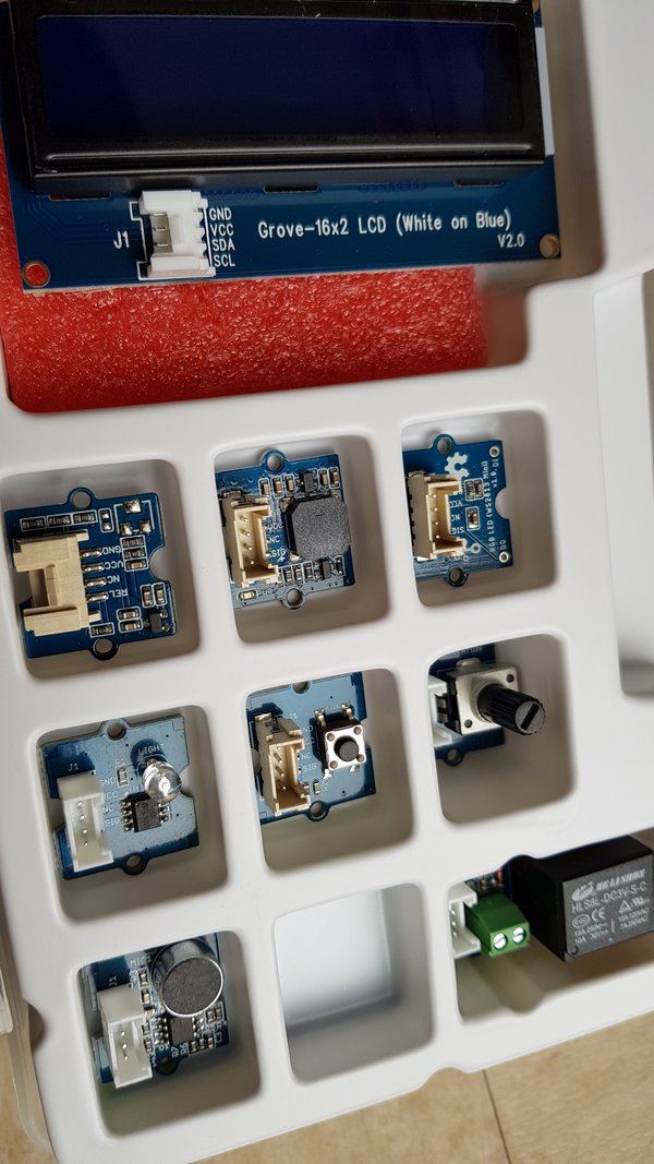

A l’ouverture de la boîte les différents modules apparaissent, bien protégés dans les cases d’un plastique thermoformé. Sous l’écran il y a une plaque de mousse et dessous on trouve la carte Grove qui accueille le Raspberry Pi Pico.
Cette carte reçoit le Raspberry Pi PICO (au centre) et donne accès aux différentes interfaces (UART, Dn, An et I2Cn).

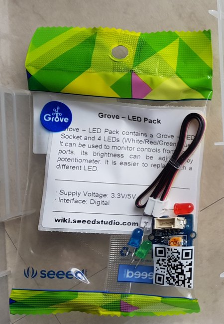

Sous le plastique thermoformé il y a encore du monde, avec ce sachet LED Pack qui comporte 4 LED avec un support et un potentiomètre de contrôle de la luminosité

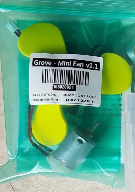

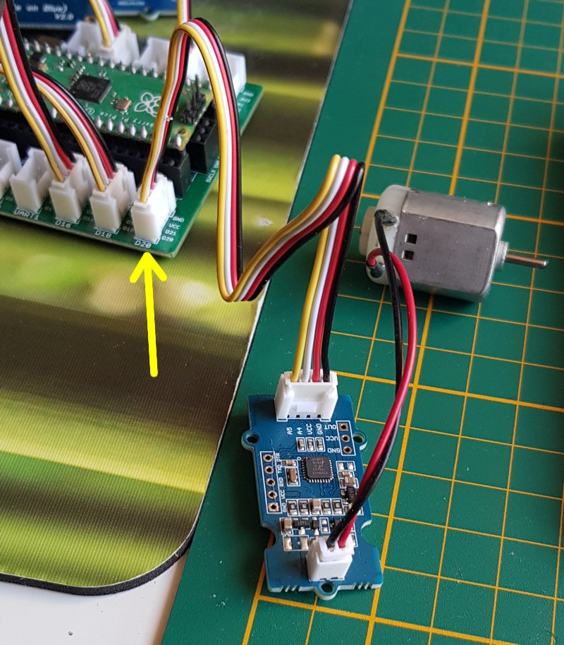

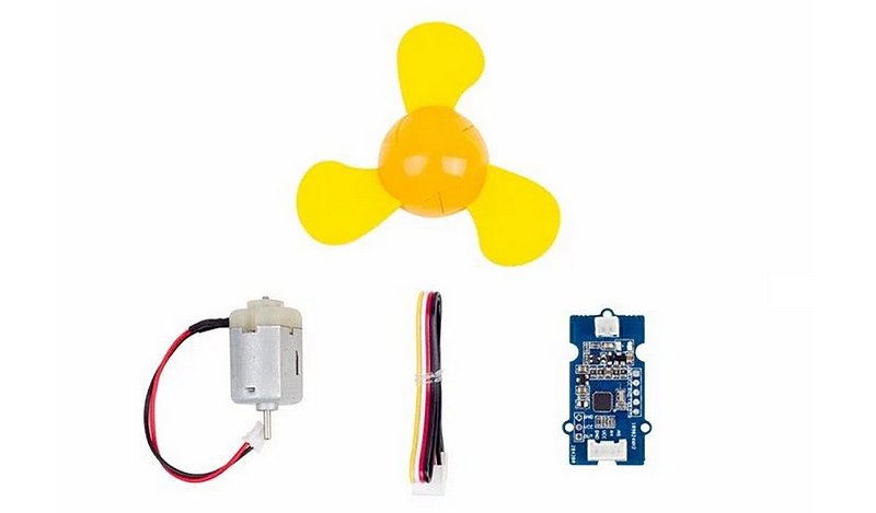

On trouve aussi cet ensemble « ventilateur » comportant une interface, un moteur et une hélice souple.

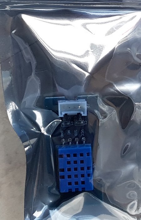

Sur ma version (commandée en juillet 2021) il y avait un module Température/ Humidité à DHT11. Il a été remplacé depuis par un DHT22 mais ça ne change rien de fondamental pour l’expérimentation.

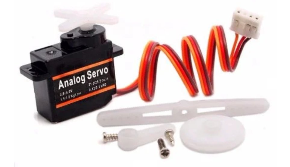

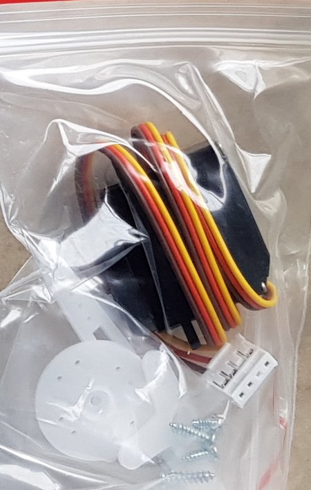

Un servomoteur avec ses bras de couplages est également présent dans le kit.

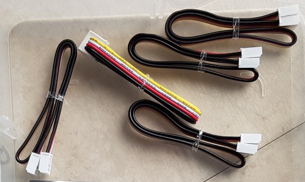

Il y a ensuite des câbles Grove qui permettent de connecter les différents modules.

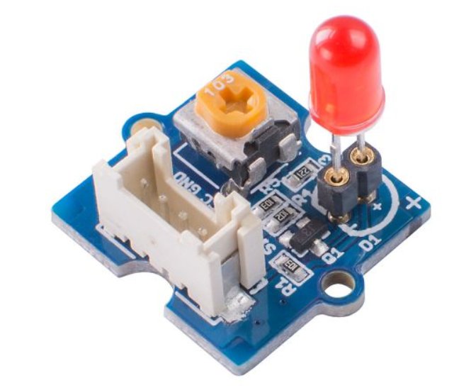

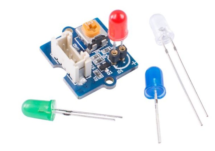

LED Pack
Description
Ce module Grove – LED Pack comprend 4 LED de différentes couleurs : rouge, vert, bleu et blanc. La LED peut être facilement branchée sur le LED Pack, et il y a un potentiomètre pour contrôler la luminosité de la LED.
Lien :https://www.seeedstudio.com/Grove-LED-Pack-p-4364.html

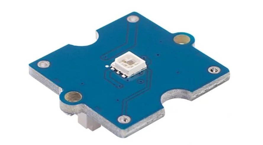

Mini LED RGB WS2813
Description :

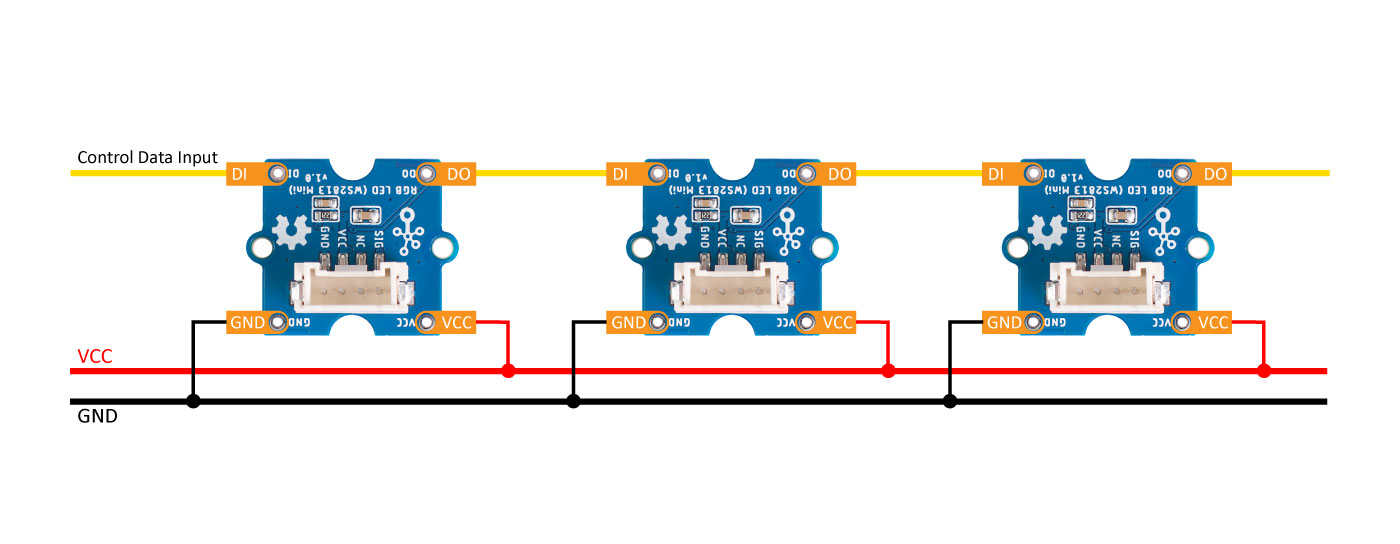

Le module Grove – RGB LED utilise la LED WS2813. Il peut être programmé pour afficher une couleur et être utilisé pour connecter d’autres anneaux de LED RVB ou des rubans de LED RVB en série.
Par exemple, si vous voulez construire un anneau olympique avec des LED, vous pouvez choisir des anneaux de LED RVB pour les anneaux olympiques et cette LED RVB servira de pont pour connecter les anneaux olympiques ensemble. Parce qu’ils sont du même type et qu’ils peuvent être alimentés par la même alimentation.
Caractéristiques :
  • 256*256*256=16777216″ affichage en couleur
  • Circuit de contrôle intégré dans un composant 3535
  • Chaînable, peut être cascadée avec plusieurs anneaux LED
  • Prise en charge de l’alimentation 5V/3.3V, prise en charge du niveau de données de contrôle 5V/3.3V.
Lien :https://www.seeedstudio.com/Grove-RGB-LED-WS2813-Mini-p-4269.html

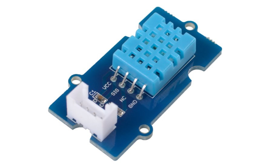

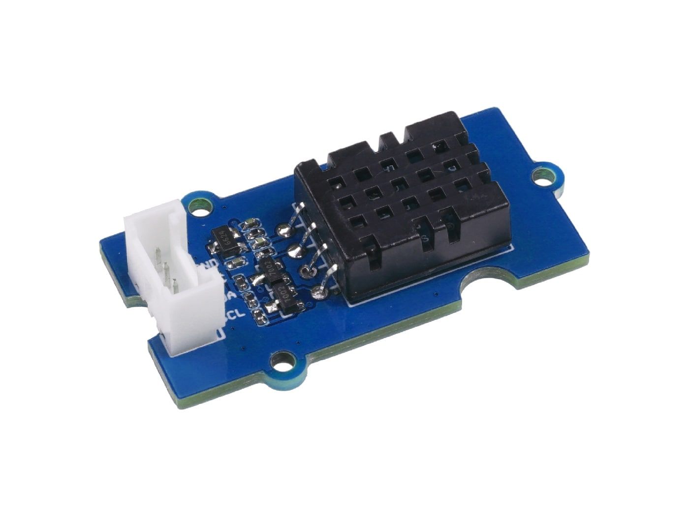

Capteur humidité et température DHT11
Si vous commandez le kit maintenant vous recevrez le nouveau capteur DHT20, plus performant :
Description
Le module Grove – Capteur de température et d’humidité DHT20 est la version la plus récente, une version améliorée du DHT11. Il s’agit d’un capteur numérique de température et d’humidité de haute qualité et à faible coût. Le DHT20 est doté d’une toute nouvelle puce ASIC dédiée, d’un module d’humidité capacitif à semi-conducteur MEMS amélioré et d’un capteur de température standard intégré. Le DHT20 est également plus polyvalent grâce à son signal I2C qui supporte plusieurs maîtres !
Avec une gamme de mesure plus large et plus précise, le DHT20 sera plus qu’adapté à diverses utilisations IoT, notamment pour des cas tels que l’agriculture de précision et le contrôle qualité ! Chaque capteur DHT20 est calibré et testé en usine afin de s’assurer qu’il conserve ses performances stables sur le long terme pour les années à venir.
Attention : la connexion de ce module sera différente (I2C) de celle du DHT11 (Data)
Lien : https://www.seeedstudio.com/Grove-Temperature-Humidity-Sensor-DHT11.html

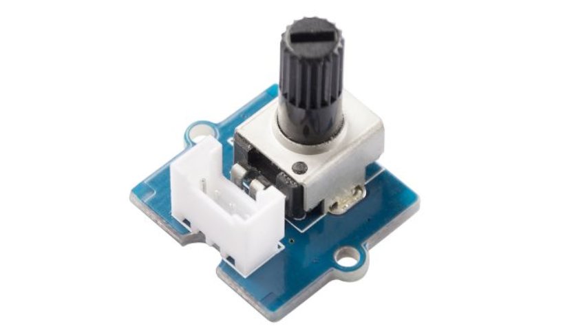

Capteur rotatif (potentiomètre)
Description :
Le potentiomètre est aussi connu sous le nom de Potar chez les makers. Il est constitué d’un élément résistif appelé piste et d’un contact glissant. Les bornes extérieures sont reliés à la résistance, la borne centrale est connectée au contact mobile.
Ce module Grove – Capteur d’angle rotatif, fournit une sortie analogique entre 0 et Vcc (3V3 DC avec Raspberry Pi PICO) sur son connecteur D1. Le connecteur D2 n’est pas utilisé. La plage angulaire utilisable est de 300 degrés, elle produit une variation linéaire de la valeur. La valeur de la résistance est de 10k ohms, parfaite pour une utilisation Arduino par exemple.
Lien :https://www.seeedstudio.com/Grove-Rotary-Angle-Sensor.html

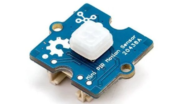

Mini capteur PIR
Description :
Le capteur PIR (capteur infrarouge passif) est utilisé pour réaliser des applications de détection de mouvement telles que les systèmes d’alarme antivol, la surveillance de la présence de visiteurs, les interrupteurs d’éclairage et les robots. Le capteur de mouvement Grove – mini PIR est un capteur PIR compact, à faible consommation d’énergie qui convient aux applications nécessitant une distance de détection relativement faible.
La distance de détection dans la fiche technique va jusqu’à 3m à 5m, cependant 2m est la distance de détection maximale recommandée avec une température autour de 20°C.
La sensibilité du capteur est réglable, il y a une broche réservée à l’arrière de la carte pour que vous puissiez souder un potentiomètre pour ajuster la sensibilité. Si vous pensez que la sensibilité n’est pas suffisante, le fait de faire glisser le bouchon en plastique un peu vers le haut aidera à améliorer la sensibilité.
Lien :https://www.seeedstudio.com/Grove-mini-PIR-motion-sensor-p-2930.html

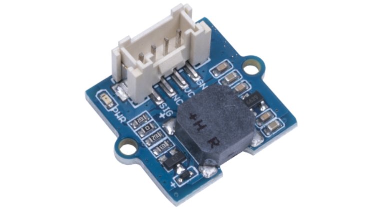

Buzzer passif
Description :
Il s’agit d’un buzzer passif fonctionnant de 3  à 5V. Vous pouvez changer la fréquence de la sortie PWM pour produire un son différent ou pour obtenir une « musique de buzzer ». La fréquence de résonance est de 2700Hz et la puissance sonore de 80dB maxi.
Lien : https://www.seeedstudio.com/Grove-Passive-Buzzer-p-4525.html

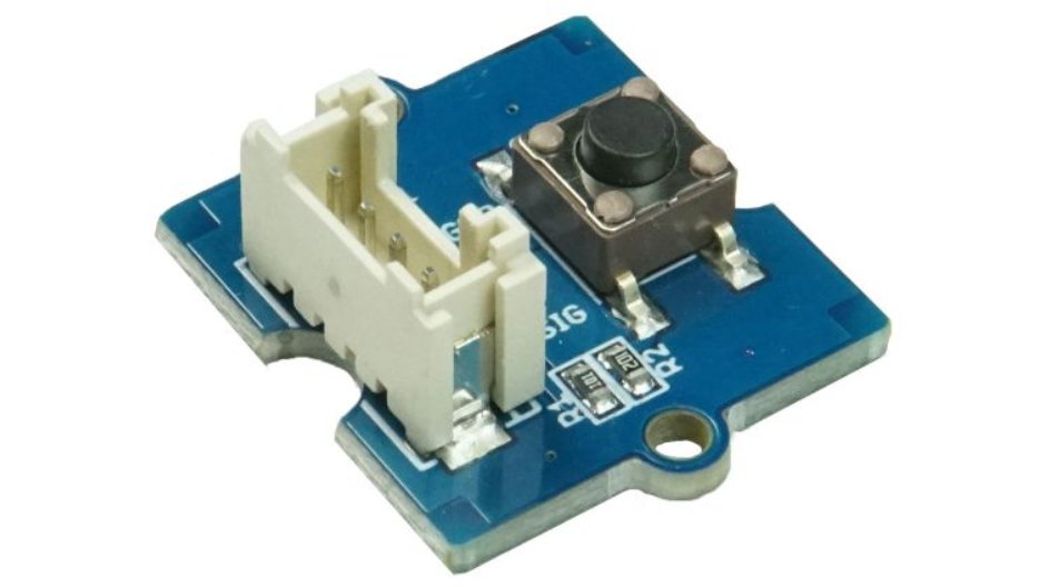

Bouton Poussoir
Description :
Les boutons sont importants pour les projets interactifs. Le bouton Grove est un bouton poussoir momentané. « Momentané » signifie que le bouton revientde lui-même après avoir été relâché. Le bouton émet un signal HIGH lorsqu’il est enfoncé, et LOW lorsqu’il est relâché. Le Sig marqué sur la sérigraphie correspond à un signal, tandis que NC signifie « Non Connecté ».
Tension de fonctionnement : 3,3/5V – Durée de vie électrique : 200 000 cycles
Lien : https://www.seeedstudio.com/buttons-c-928/Grove-Button.html
Servomoteur
Description :
Le servomoteur est un actionneur rotatif qui permet un contrôle précis de la position angulaire, ce qui en fait un outil idéal pour les systèmes en boucle fermée où un contrôle précis de la position est nécessaire. Les servomoteurs sont des dispositifs électriques autonomes qui font tourner les éléments d’une machine avec une grande efficacité et une grande précision.
Lien :https://www.seeedstudio.com/Grove-Servo.html
Mini ventilateur
Description :
Le module Grove – Mini Fan v1.1 peut être installé en quelques secondes. Il se compose de quatre éléments : un mini ventilateur, un moteur à courant continu, un pilote de moteur à courant continu et un câble Grove. Le design du ventilateur (style bande dessinée) en fait un bon choix pour décorer une petite maison LEGO.
La cartes de pilotage du moteur comporte un microcontrôleur programmable intégré qui utilise l’IDE Arduino. Par défaut, il est programmé pour piloter des moteurs CC avec des entrées analogiques, et la vitesse de rotation dépend de la valeur du signal d’entrée. Il vous suffit de connecter tous les éléments et de les brancher sur une carte contrôleur dotée d’interfaces Grove, de télécharger un code et vous êtes prêt à faire tourner le moteur.
Lien :https://www.seeedstudio.com/Grove-Mini-Fan-v1-1.html

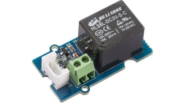

Relais
Description :
Le module Grove-Relay est un interrupteur numérique normalement ouvert. Grâce à lui, vous pouvez contrôler un circuit de puissance avec une basse tension, 3,3 volts pour le Raspberry Pi PICO. Il y a un indicateur LED sur la carte, qui s’allume lorsque les bornes de sorties sont reliées (le relais est collé).
Lien :https://www.seeedstudio.com/Grove-Relay.html

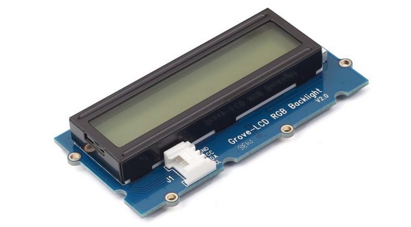

Écran LCD 2×16
Description :
Le module Grove – 16X2 LCD RGB Backlight est un écran LCD 16×2 rétroéclairé en couleur. Le contraste élevé et la facilité d’utilisation en font un écran LCD I2C parfait pour Arduino et Raspberry Pi.
Grâce au connecteur I2C Grove, seules 2 broches de signal et 2 broches d’alimentation sont nécessaires pour connecter cet écran. Vous n’avez même pas besoin de vous soucier de la façon de connecter ces broches. Il suffit de le brancher sur l’interface I2C de la carte via le câble Grove. Pas de câblage compliqué, pas de soudure, pas besoin de s’inquiéter de brûler l’écran LCD à cause d’une mauvaise résistance de limitation de courant. C’est simple comme bonjour.
De plus, ce module LCD n’est pas seulement un LCD de caractères mais peut également afficher vos images DIY, comme un cœur ou un visage souriant. 16×2 signifie deux lignes et chaque ligne comporte 16 colonnes, soit 32 caractères au total. Chaque caractère contient 5*8 pixels.
Lien :  https://www.seeedstudio.com/Grove-LCD-RGB-Backlight.html

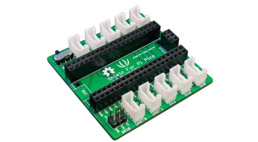

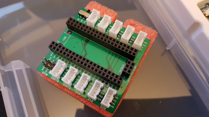

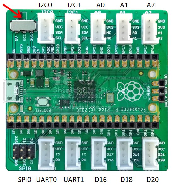

Shield Grove pour le Raspberry Pi Pico
Description :
Le shield Grove pour Pi Pico v1.0 est un shield plug-and-play pour Raspberry Pi Pico qui intègre différents types de connecteurs Grove, dont 2*I2C, 3*Analog, 2*UART, 3*Ports numériques, une interface de débogage SWD et une broche SPI, un interrupteur d’alimentation sélectionnable 3.3v/5v (positionner sur 3,3 volts !). Elle permet de construire des prototypes et des projets de manière simple et rapide, sans fil de liaison ni breadboard, et d’explorer les possibilités infinies du Pico. Le shield est une carte additionnelle empilable qui agit comme un pont entre le Pi Pico et le système Grove de Seeed.
Lien :https://www.seeedstudio.com/Grove-Shield-for-Pi-Pico-v1-0-p-4846.htmlWiki :https://wiki.seeedstudio.com/Grove_Shield_for_Pi_Pico_V1.0/

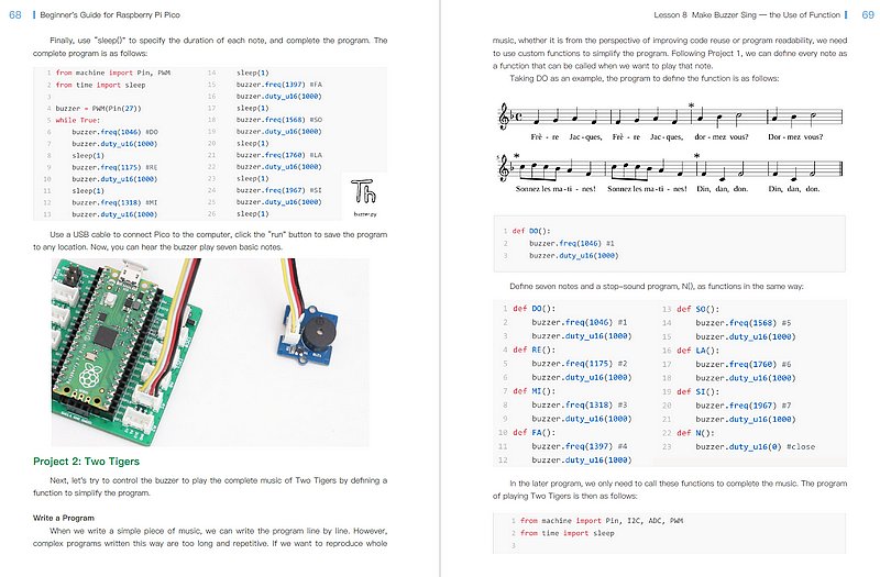

Ce qui est appréciable avec SeeedStudio (si vous lisez un peu l’anglais technique) c’est que vous avez à votre disposition un Wiki vraiment complet sur le matériel mais plus particulièrement pour ce Starter Kit, un ebook Tutoriel qui vous guide pas à pas pour utiliser les différents modules. Les exemples sont en MicroPython, les bibliothèques sont fournies pour gérer les modules.
Cet ebook est disponible en ligne et vous pouvez le télécharger en cliquant sur ce lien. Le Starter Kit a également été présenté dans le MagPi.
Exemples de tutoriels

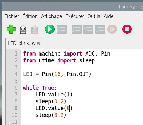

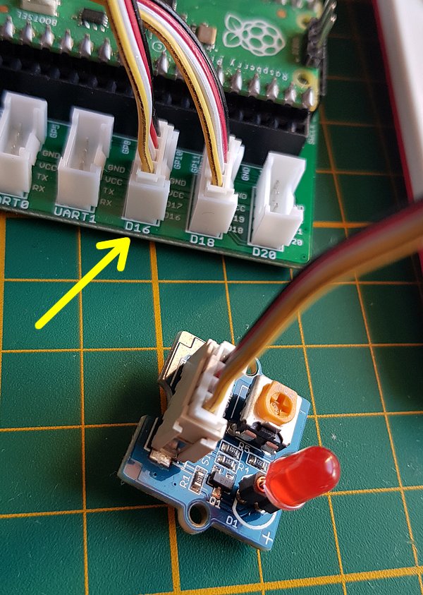

Exemple de tutoriel pour allumer / Faire clignoter une LED avec le module Grove LED
Jouer de la musique avec le buzzer

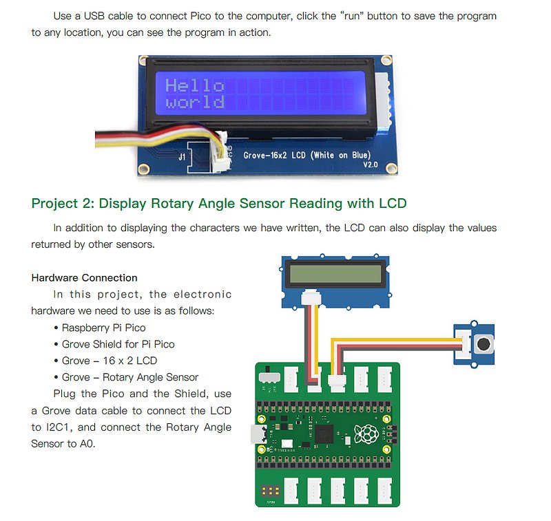

Afficher des informations sur l’écran LCD, par exemple la valeur fournie par le potentiomètre

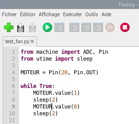

Commander le moteur du ventilateur
On n’est donc pas laissé tout seul avec ses modules. Le guide permet de démarrer chaque module et de le faire fonctionner. Certains tutoriels mettent en œuvre plusieurs des modules capteurs/actionneurs pour monter des projets plus interactifs.

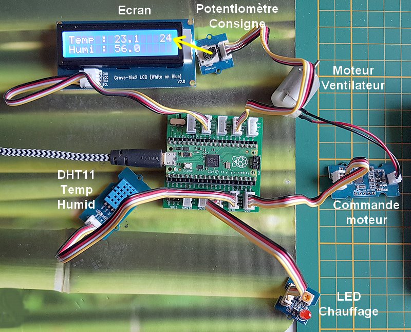

Du coup pour maintenir le blob dans de bonnes conditions (entre 20 et 25 degrés) je le laisse dans le bureau (ça prend de la place), mais pour le mettre à l’atelier ou au garage il faut assurer une régulation minimaliste de la température si je veux pouvoir réaliser des timelapse. J’ai pensé utiliser le Starter Kit Grove pour Raspberry Pi PICO de SeeedStudio.

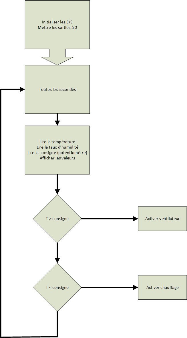

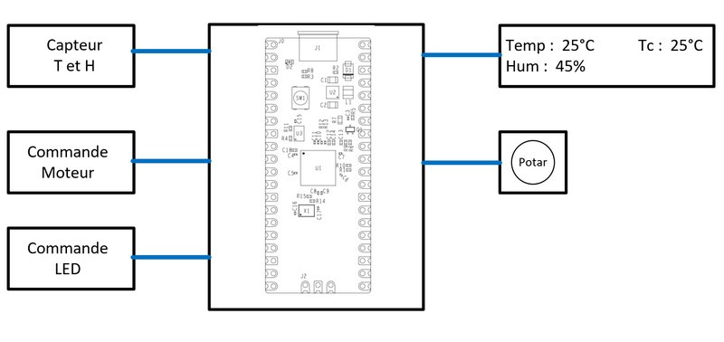

Le synoptique
L’idée est de relever la température et l’humidité dans la boîte avec le DHT11. Le potentiomètre permet de fixer une consigne de température (affichée en haut à droite de l’écran). Les valeurs relevées par le capteur apparaissent à gauche. La commande de LED (ou de relais) permet d’allumer une ampoule à incandescence (un vieux modèle qui chauffe !) pour augmenter la température, inversement si c’est trop chaud on met le ventilateur en route pour entrer de l’air frais dans la boite. Bon, ça ne prend pas en compte les canicules de l’été, on verra à ce moment là si la nécessité de refroidir se fait sentir (module Peltier ?). Pour le moment ça caille plutôt dans le garage et ce système devrait suffire.

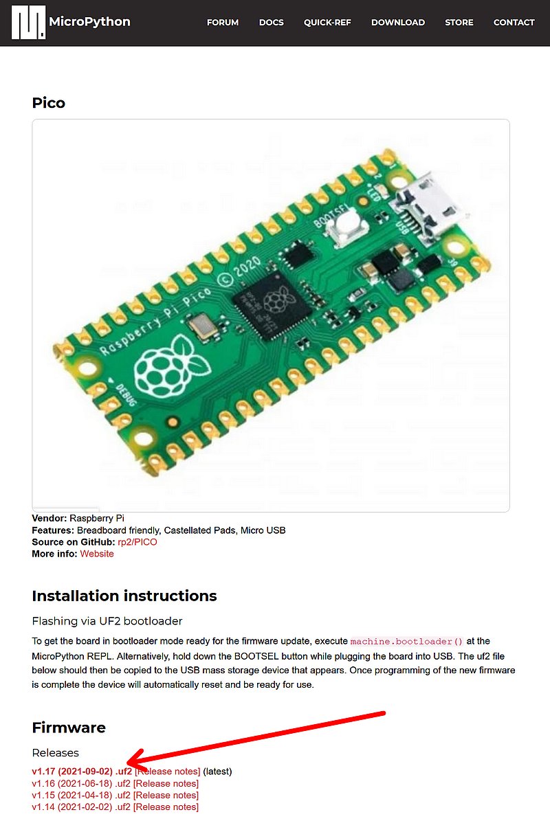

Installer MicroPython
On commence par installer le MicroPython sur le Raspberry Pi PICO, puis les librairies fournies par SeeedStudio. Rendez vous sur la page PICO de Micropython. J’utilise un Raspberry Pi 400 pour programmer le Raspberry Pi PICO.

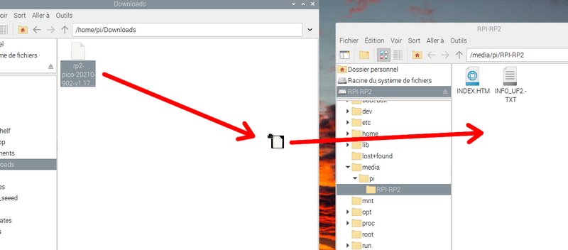

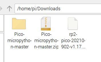

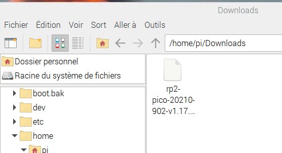

Téléchargez la dernière version de MicroPython (ici la 1.17, mais ce sera peut être différent pour vous, prenez celle qui est indiquée (latest).
Vous retrouvez le firmware dans le dossier Downloads.

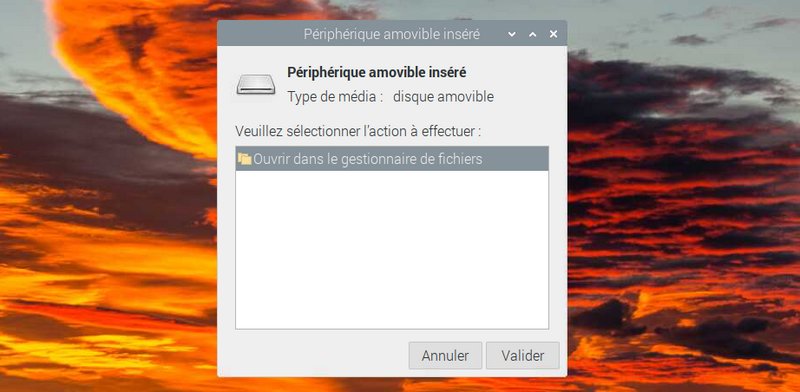

Connectez le Raspberry Pi PICO à un port USB EN MAINTENANT LE BOUTON BOOTSEL APPUYÉ.
Ceci permet d’accéder à la carte PICO comme si c’était une mémoire USB classique. Cliquez sur Valider.
La fenêtre représentant le PICO est ouverte à droite. Elle contient un fichier INDEX.HTM et INFO_UF2.TXT. Glissez le fichier UF2 que vous avez téléchargé précédemment dans la fenêtre PICO. Quand le transfert est terminé, PICO reboot et vous avez la dernière version de MicroPython disponible.

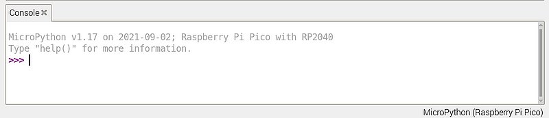

Ouvrez Thonny, Choisissez le compilateur pour le PICO.
La version de MicroPython qui s’affiche est bien celle qui a été téléchargée et transférée sur la carte PICO.

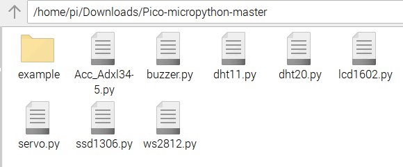

Vous trouverez dans les sources les liens pour télécharger les librairies.

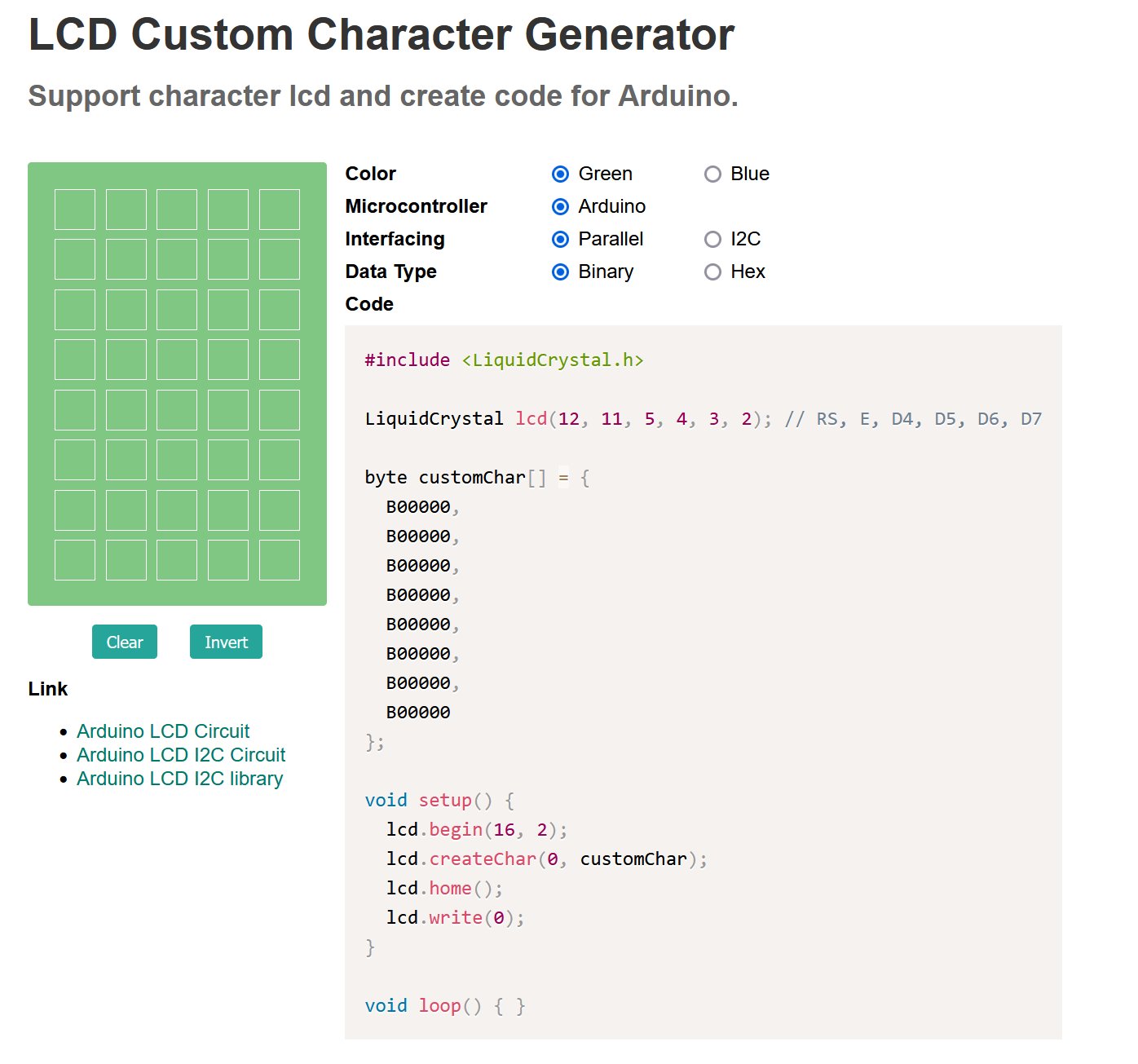

Pour info vous pouvez aussi créer vos propres symboles pour l’écran :
Le lien : https://maxpromer.github.io/LCD-Character-Creator/

Pour écrire sur l’écran on va charger sur le PICO la librairie correspondante. Téléchargez et décompressez les librairies du Grove Starter Kit au format .zip. Normalement sur un Raspberry Pi vous récupérez un dossier Pico-micropython-master.
Ce dossier contient des exemples et les librairies pour gérer les composants de ce kit :

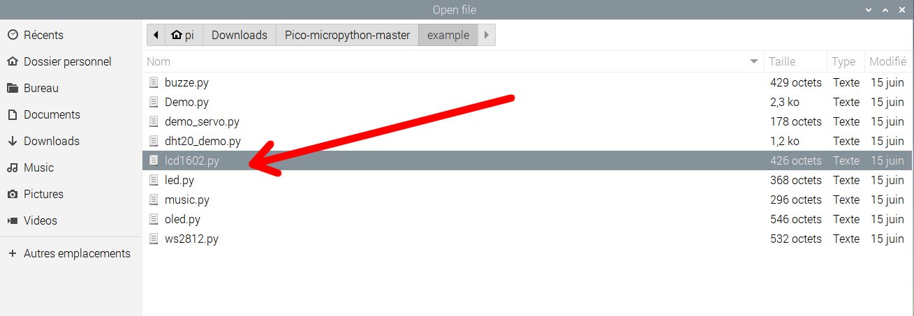

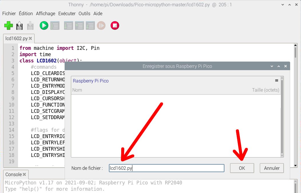

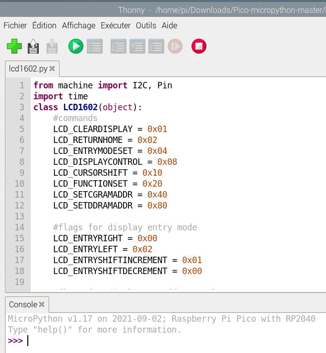

La librairie qui nous intéresse ici est lcd1602.py. Il faut la charger sur le Pico pour que MicroPython puisse l’utiliser.

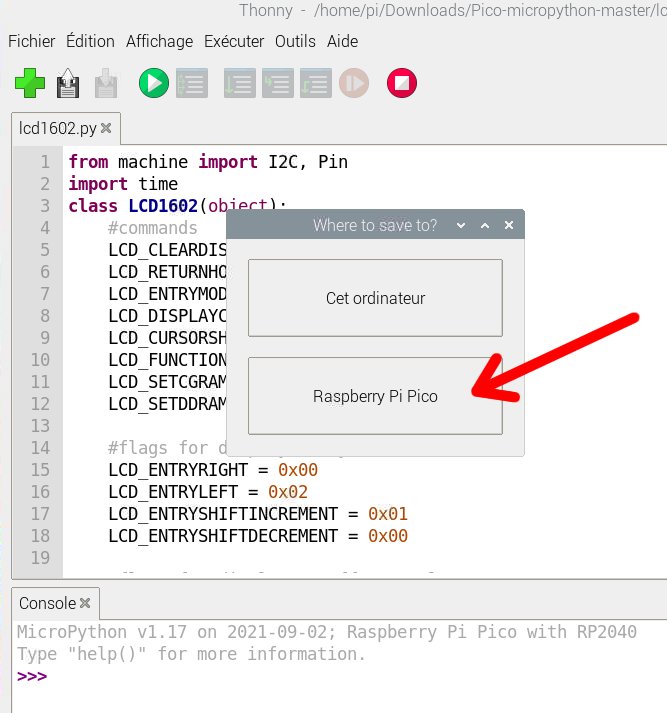

Dans Thonny, ouvrez la librairie lcd1602.py depuis le dossier du Raspberry Pi (ou du PC si vous utilisez un PC).
Vous pouvez maintenant enregistrer cette librairie sur le Pico en vue de l’utiliser avec MicroPython.
Dans le menu Fichiers cliquez sur Enregistrer sous… et choisissez d’enregistrer sur le PICO.
Saisissez le nom de la librairie à enregistrer (mettez exactement le même nom que celui du fichier pour qu’il n’y ait pas de problème d’accès via les exemples fournis en MicroPython). Cliquez sur OK pour enregistrer la librairie dans le PICO.
A partir de ce moment, les programmes pourront appeler cette librairie pour gérer l’écran. La procédure sera la même pour les autres librairies dont vous aurez besoin par la suite.

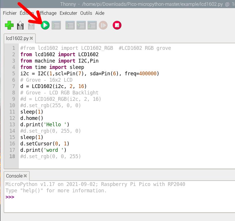

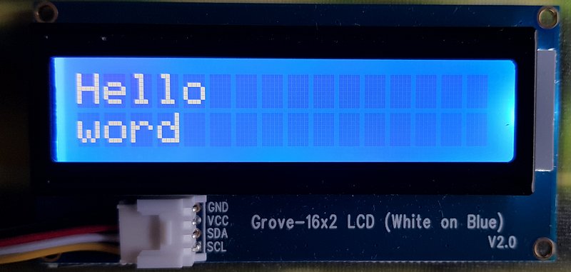

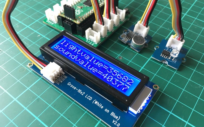

Tester avec le programme exemple

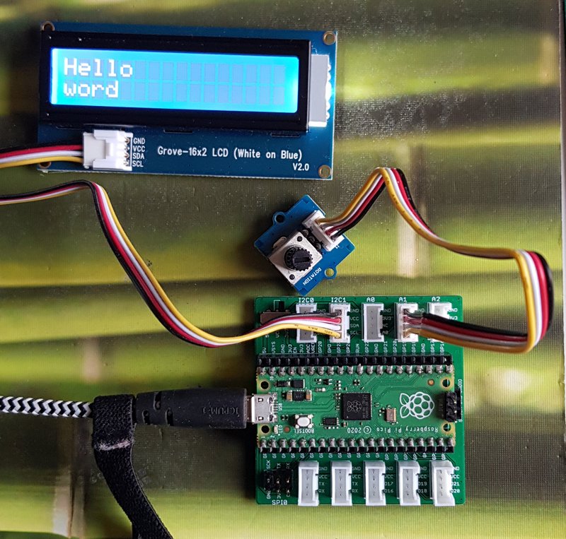

Connectez l’écran sur le connecteur I2C1.
Dans Thonny chargez le programme exemple pour l’écran LCD. Sur Raspberry Pi, ouvrez le programme pi/Downloads/Pico-micropython-master/example/lcd1602.py
Une fois le programme chargé cliquez sur le bouton d’exécution du programme. L’écran doit afficher  Hello word.
Bon… moi j’aurais écrit « Hello World »… mais l’exemple est fait comme ça
Si cette étape s’est bien déroulée, vous savez maintenant charger une bibliothèque sur le Pico, charger un programme et l’exécuter.

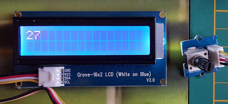

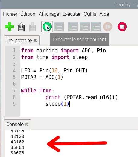

Lire et afficher la valeur du potentiomètre
Maintenant qu’on sait afficher sur l’écran on va connecter le potentiomètre, lire sa valeur et l’afficher.
Connectez le potentiomètre sur l’entrée A1.
Dans Thonny saisissez le programme ci-dessus et lancez son exécution. Le programme lit la tension sur le curseur du potentiomètre, la convertit en une valeur comprise entre 0 et 65535 et l’affiche dans la console. E réalité, sur mon modèle la variation va de 250 à 65535 car on ne revient pas à une tension nulle. Mais ça n’a pas d’importance ici.
On peut afficher la valeur sur l’écran et dans mon cas la convertir pour afficher une température de consigne. Pour moi
(round(POTAR.read_u16()/3000)+10)
convertit la valeur en consigne entre 10 et 32, ce qui me convient. Reste à l’afficher sur l’écran :
Pour la mise au point, le programme affiche la valeur dans la console et sur l’écran à la première position de la première ligne. (C’est normal que les valeurs diffèrent, la capture d’écran et la photo n’ont pas été faites au même moment…)

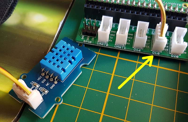

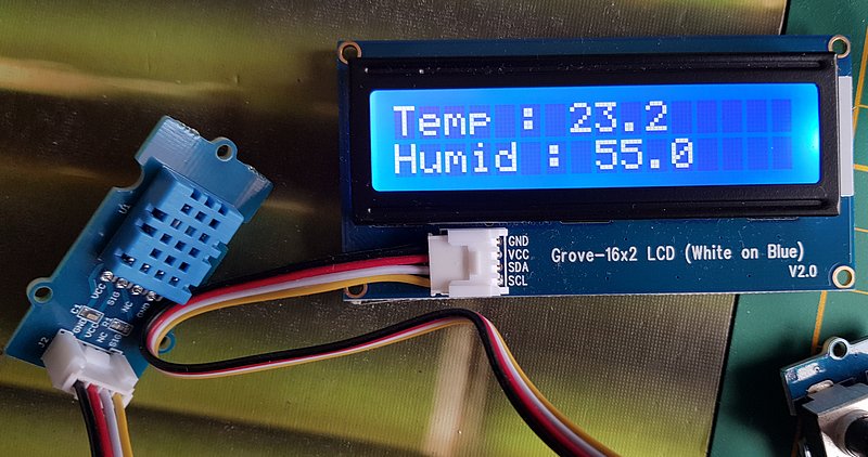

Lire la température et l’humidité
Commencez par enregistrer la bibliothèque DHT11 (dht11.py) sur le Raspberry Pi PICO, comme on l’a fait plus haut pour l’écran. Connectez le DHT11 sur la prise D18
Ensuite saisissez le programme dans l’IDE Thonny :
from dht11 import *
from machine import I2C,Pin,ADC
from lcd1602 import LCD1602
from utime import sleep
i2c = I2C(1,scl=Pin(7), sda=Pin(6), freq=400000)
d = LCD1602(i2c, 2, 16)
dht = DHT(18)
while True:
    temp,humid = dht.readTempHumid()
    sleep(1)
    d.clear()
    d.setCursor(0,0)
    d.print("Temp : "+str(temp))
    d.setCursor(0,1)
    d.print("Humid : "+str(humid))
    sleep(1)
Je vous laisse décortiquer le programme (il faut bien que vous fassiez quelque chose, non ?) et quand vous l’exécutez les valeurs mesurées s’affichent sur l’écran :
Vous disposez maintenant d’un afficheur qui vous indique les conditions climatiques mesurées par le capteur DHT11. Grâce au Starter kit Grove cela n’a pris que quelques minutes.
Piloter une LED
Connectez le module LED à la prise D16. Saisissez le programme suivant dans l’IDE THonny.
Lancez son exécution et admirez la LED qui clignote… Allez c’est bon, on peut passer à la suite ? OK ! On sait allumer la LED, on va passer au ventilateur.
Connectez le contrôleur du moteur sur la prise D20. Saisissez le programme suivant dans Thonny :
C’est le même programme que pour la LED, on a simplement changé le nom et modifié le numéro du fil de data utilisé. Lancez le programme et vous devriez avoir ce résultat
Assemblage des différents programmes
Avec ces morceaux de programmes qui fonctionnent on va créer un programme plus « large » en respectant le cahier des charges que je m’étais fixé au début :
  • Programmer une consigne avec le potentiomètre
  • Afficher la consigne en haut à droite de l’écran
  • Lire et afficher humidité et température sur l’écran
  • Mettre en route le chauffage si la température descend 1°C en dessous de la consigne
  • Mettre en route la ventilation si la température monte 1°C au dessus de la consigne
Ce qui donne cet organigramme (simplifié)
Si la température est différente de la consigne de ±1°C on active l’un ou l’autre des systèmes (LED ou ventilateur), sinon on met les sorties à 0.
Pour le montage ça donne ceci
Et le programme de gestion : (téléchargeable ici)

# Potentiomètre sur ADC 1
POTAR = ADC(1)

# DHT11 sur D18
dht = DHT(18)

Comme je dis toujours, c’est du MicroPython de maker. On peut toujours faire mieux, mais bon, celui-là fonctionne et ça me va bien. Si vous voulez proposer votre programme n’hésitez pas à me contacter 😉
Pour les tests, le plus simple c’est de bouger la température de consigne pour vérifier que ça fonctionne. Dans la vidéo j’ai remplacé la LED par la carte relais, il n’y a pas de changement au programme car j’utilise la même sortie D18. Pensez aussi que le programme a un certain délai de réponse en raison de la lecture des informations et de la seconde de temporisation incluse dans la boucle.

La carte relais à 7,01€
