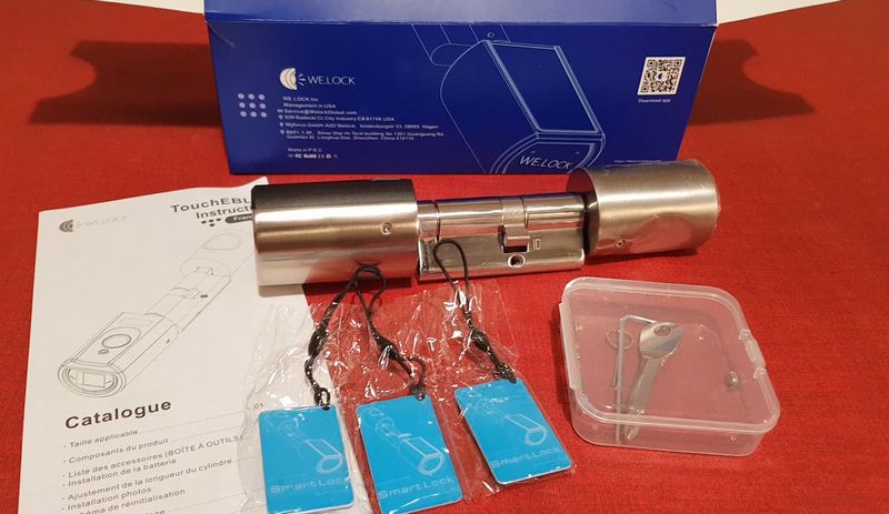

La serrure arrive dans un carton protégé par du plastique à bulle dans lequel on trouve la boîte de la serrure WELOCK Touch41.
Conne on est sur du matériel de sécurité, il est important d’être sûr et certain que la boîte de la serrure n’a pas été ouverte et que ses identifiants n’ont pas été relevés. La boîte est scellée et il faut arracher une partie du couvercle pour l’ouvrir.
En premier on trouve une notice appelée « Catalogue » en français (les mystères de la traduction…). Elle est disponible dans plusieurs langues européennes, et vous pouvez télécharger le manuel utilisateur de la serrure connectée WELOCK Touch41 en cliquant sur ce lien.
Dans la boîte on trouve la serrure avec la poignée intérieure (neutre), la poignée extérieure avec son écran OLED, le capteur d’empreinte et le bouton d’activation. Le barillet est de taille classique et conforme à la norme européenne, pour remplacer une serrure classique sans problème.

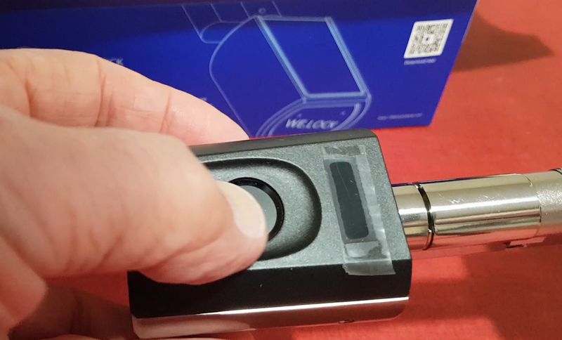

L’une des possibilités d’ouverture est de passer le doigt sur le capteur d’empreinte. Si votre empreinte est enregistrée, la serrure se débloque.
Dans la boîte on trouve également trois badges RFID/NFC qu’il faudra « apprendre » à la serrure pour qu’elle les reconnaisse.

  • Diamètre des boutons : extérieur 46mm / intérieur 38mm
  • Longueur : extérieur 56mm / intérieur 57mm.
  • Longueur du cylindre : réglable de 40mm à 55mm à l’extérieur et de 30mm à 60mm à l’intérieur. Convient à toutes les portes dont l’épaisseur est comprise entre 50mm et 100mm. Remplacer du cylindre de serrure existant sur une porte d’entrée ou d’appartement, sans perçage.
  • Ouverture par empreinte digitale, avec une carte RFID (Badge NFC) ou avec l’application smartphone. Mémoire pouvant contenir jusqu’à 100 empreintes digitales (dont 3 avec fonction d’administration). Jusqu’à 20 cartes RFID peuvent être appariées. Des applications pour iOS et Android sont disponibles : WELOCK.
  • Affichage OLED de l’état de la pile, des paramètres et des alertes. La serrure électronique nécessite 3 piles AAA de 1,5 V (non fournies). Avec dix déverrouillages par jour, les piles durent de 8 à 10 mois. Lorsque la batterie est vide, vous pouvez utiliser la sauvegarde USB pour déverrouiller. Le Powerpack USB ne peut servir qu’au déverrouillage.
  • Sécurité : Protection électrostatique jusqu’à 30 000 volts. Étanche aux éclaboussures : IP65 (Utilisable uniquement pour les portes avec une avancée, pas pour les portes extérieures exposées aux intempéries). Sécurité en cas d’incendie, etc. Jusqu’à 10 millions de fermetures. Température de fonctionnement : -10°C à 60 °C.
  • L’emballage comprend : 1x serrure électronique WELOCK TOUCH41, 3 cartes RFID, 1x clé Allen spéciale, 1x manuel. Matériau : acier inoxydable avec alliage de zinc, plastique. Garantie : deux ans. Service clientèle en ligne.

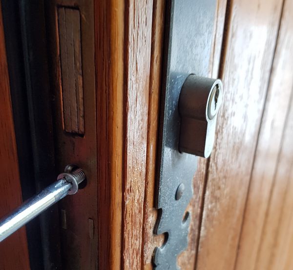

Commencez par démonter l’ancien barillet de serrure. Il suffit de dévisser la vis qui se trouve dans la porte.
Sortez l’ancienne serrure (il faut tourner un peu la clé pour trouver la bonne position).
Dévissez le cylindre intérieur (celui qui n’a pas de bouton ni d’écran).
Faites le glisser pour l’extraire.
Mettez la serrure WELOCK Touch41 en place.
Fixez la avec la vis que vous remettrez en place.
A l’intérieur, positionnez le cylindre pour qu’il soit proche de la porte et vissez la vis sans tête pour le fixer. Cette poignée intérieure est toujours solidaire du panneton (la pièce mobile au centre du barillet). Cela permet de fermer et d’ouvrir de l’intérieur sans avoir besoin de s’identifier (empreinte, Bluetooth ou badge RFID).

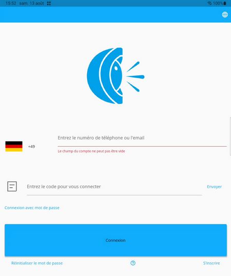

On peut accéder à une appli chez WELOCK en scannant le QR Code de la serrure mais il faudra donner l’autorisation d’installer cette appli qui n’est pas certifiée dans le magasin Apple ou Android. L’application est aussi disponible pour Android et Apple dans le store. Installez la sur votre smartphone.
Il faudra créer un compte en entrant une adresse mail ou un numéro de téléphone. J’ai opté pour le mail.
J’ai reçu ce mail de confirmation avec un code à saisir pour valider l’inscription.
L’application démarre mais pour le moment elle n’a pas enregistré de serrure.

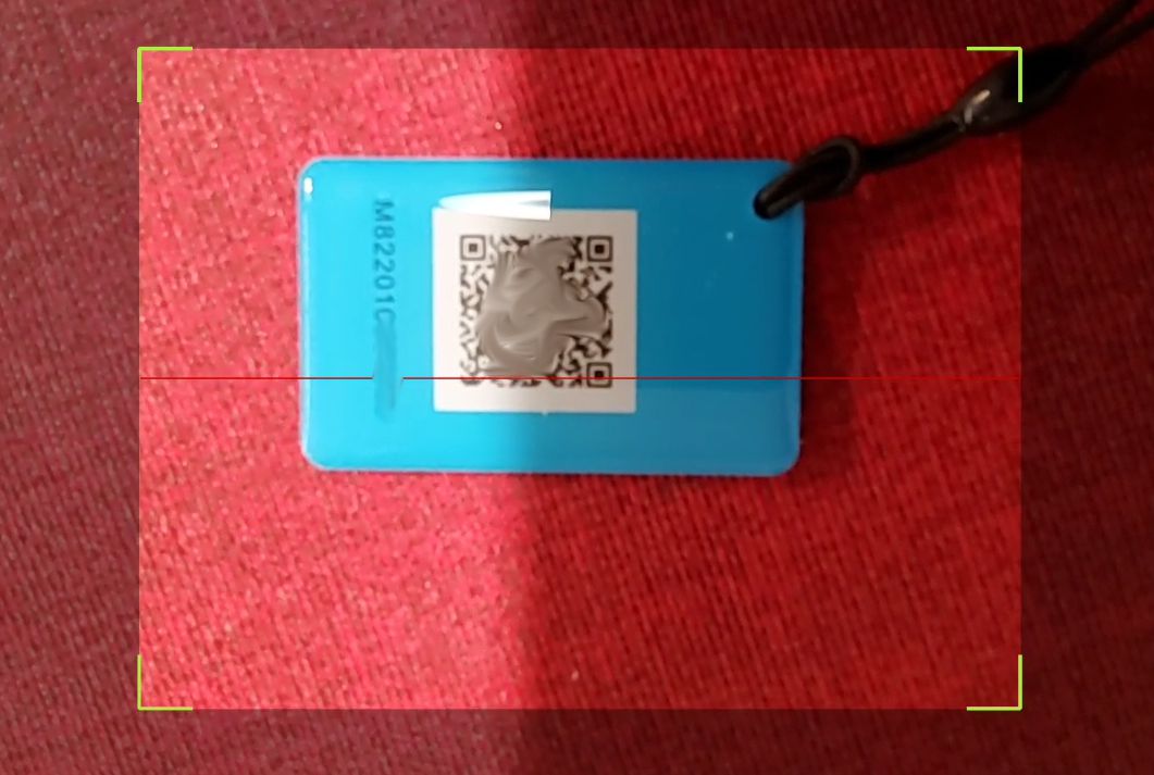

Ajout d’une carte RFID

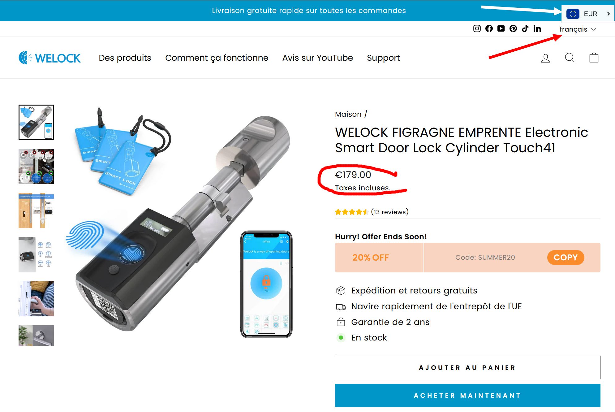

Vous trouvez cette serrure connectée sur la page de WeLock.
En ce moment elle est vendue 179€.
et avec le code de réduction GET20  vous obtenez une remise de 20% soit : 143,20€
Le prix est taxes comprises, expédition depuis un entrepôt EU, généralement livrée de 3 à 7 jours.
Pour avoir le prix affiché en euros :
Choisissez la langue : Français et la région du monde (en haut à droite) EUR.

    Peut-on invalider un badge RFID individuellement ?

    pour la suppression des cartes c est via l appli, en entrant le N° de la carte
    il faudra gérer à qui on donne les badges et le N° attribué
    suppression d'un badge RFID serrure WELOCK Touch41
