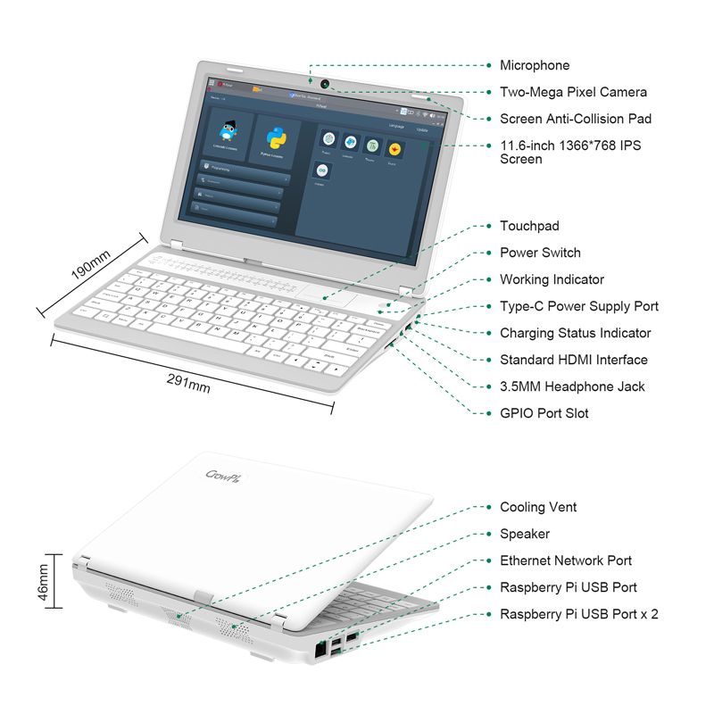

Le CrowPiL intègre un écran IPS de 11,6 pouces de diagonale (29 cm) avec une résolution de 1366×768, un clavier QWERTY [mais on aimerait qu’Elecrow annonce que des versions adaptées aux différents pays (claviers et notices) vont arriver], un PAD tactile situé en haut à droite du clavier. La position du PAD tactile est un peu inhabituelle mais on s’y fait assez vite. Le PAD peut être désactivé pour utiliser une souris sans fil.

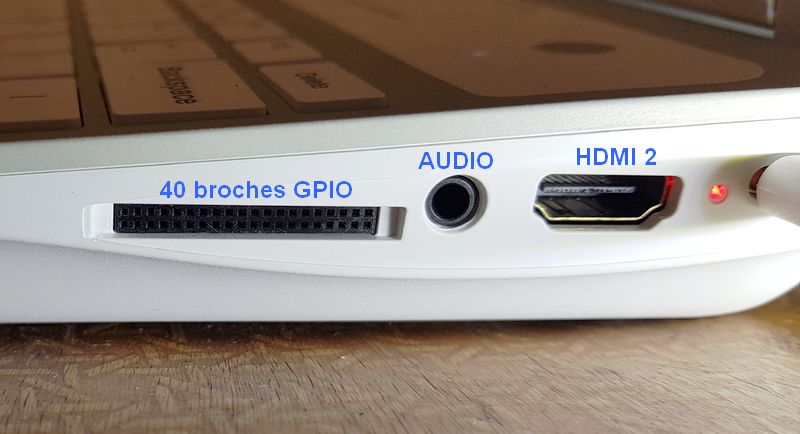

Une sérigraphie sur la gauche rappelle l’attribution des broches GPIO. Une bonne idée, car on ne l’a pas toujours sous la main.

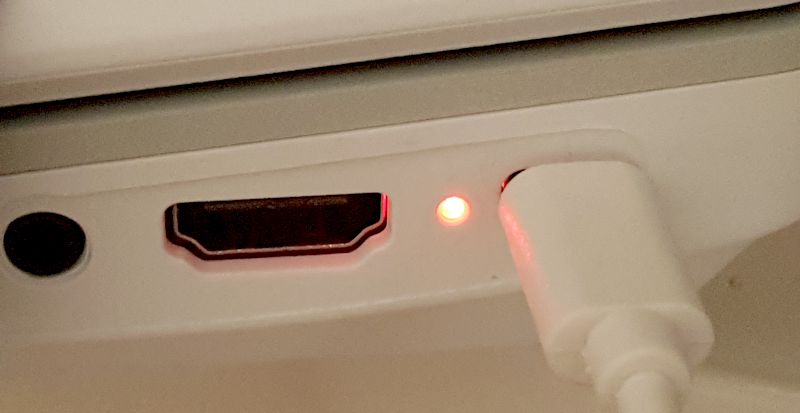

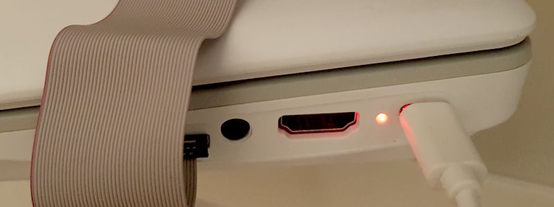

Sur le côté droit du boîtier on trouve le connecteur d’alimentation USB de type C qui permet de charger la batterie de 5000 mAh (durée d’environ 3 heures).
Juste à côté de la prise USB C une LED indique l’état de la batterie (en charge rouge / chargée blanc). On a ensuite une prise HDMI de taille normale sur laquelle vous pourrez brancher un deuxième écran, puisque le Raspberry Pi 4 le supporte.
On a ensuite une prise jack de 3,5 mm pour récupérer l’audio. Mais ça fonctionne aussi en Bluetooth, c’est ce que j’utilise quand je veux du son « costaud ». On a enfin un connecteur miniature à 40 broches pour relier la carte extérieure et les modules de CrowTail. Le kit Crowtail a sa propre carte que vous pourrez utiliser avec un Raspberry Pi « normal » et ses 40 broches GPIO. Le CrowPi L est livré avec sa propre carte car le connecteur GPIO est différent.

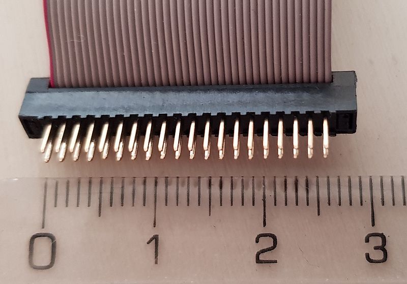

La partie femelle intégrée au châssis ne me pose pas de souci. C’est la partie mâle en bout de câble que je trouve fragile :
Les connecteurs GPIO du Raspberry Pi sont assez solides et on voit parfois une ou plusieurs broches rendre l’âme. Ici on a un connecteur vraiment miniature et tout ce que je peux vous conseiller c’est de le laisser le câble connecté des deux côtés, à la carte d’extension CrowTail ET au CrowPiL. Si vous tordez les pins je ne suis pas sûr qu’il soit possible de les redresser… J’espère qu’Elecrow a prévu ce matériel en dispo dans les pièces de rechange car ça me semble un point faible.

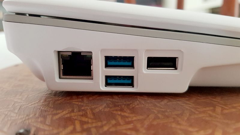

Côté gauche du boîtier on va trouver le Raspberry Pi et donc les sorties du Raspberry Pi qu’Elecrow met à disposition, c’est à dire la prise réseau filaire 1 Gb/s et 3 prises USB, dans la mesure ou une prise USB 2 est connectée en interne (clavier, caméra et micro). Il reste 2 prises USB 3 et une prise USB 2.

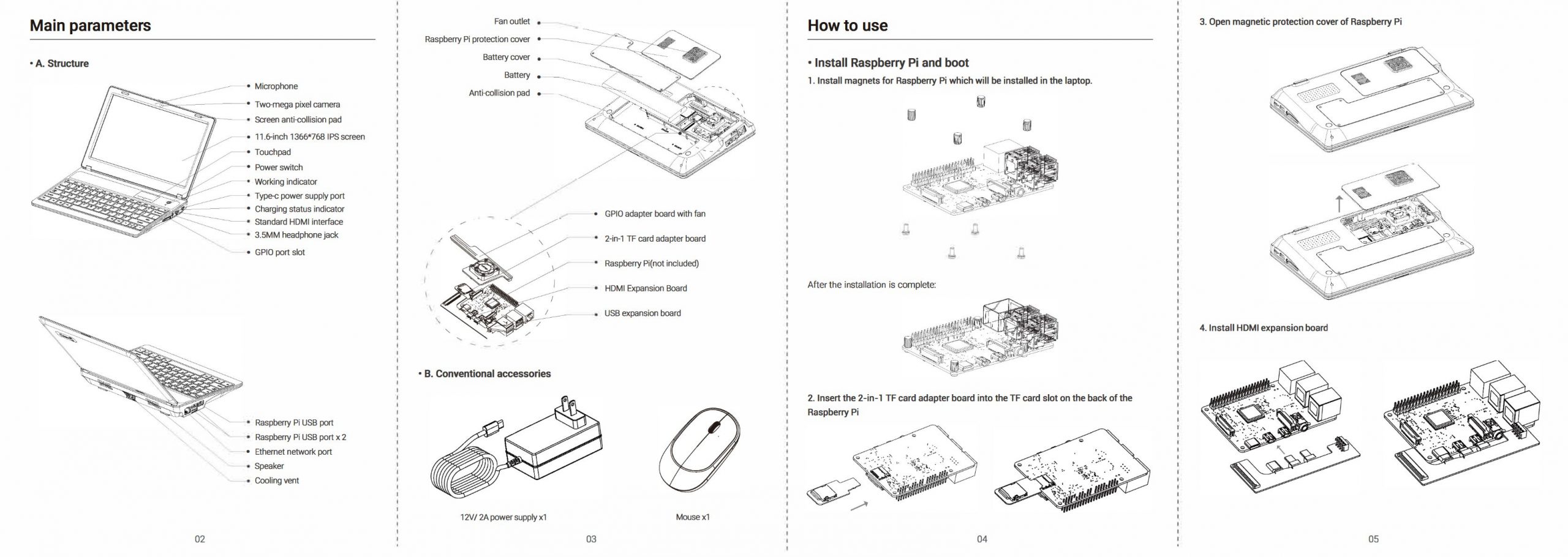

Comme d’habitude, la vidéo vous montrera cela en détails. Vous pouvez aussi regarder la notice fournie par Elecrow pour CrowPiL, ou encore le WiKi.

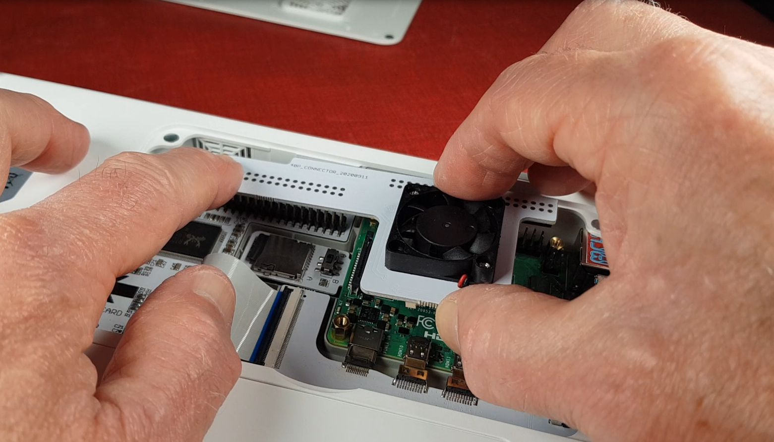

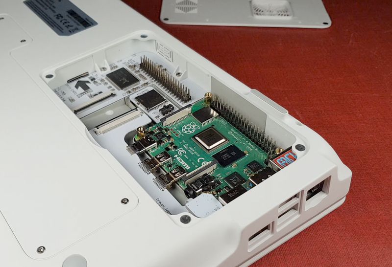

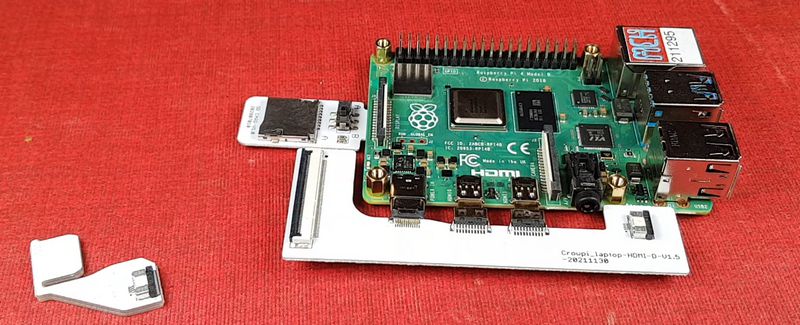

On va commencer par mettre en place le Raspberry Pi 4
On commence par préparer le Raspberry Pi avec les cartes qui se connectent sur l’alimentation et les HDMI, puis sur le port USB Il faut aussi placer les câbles en nappes.

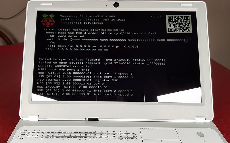

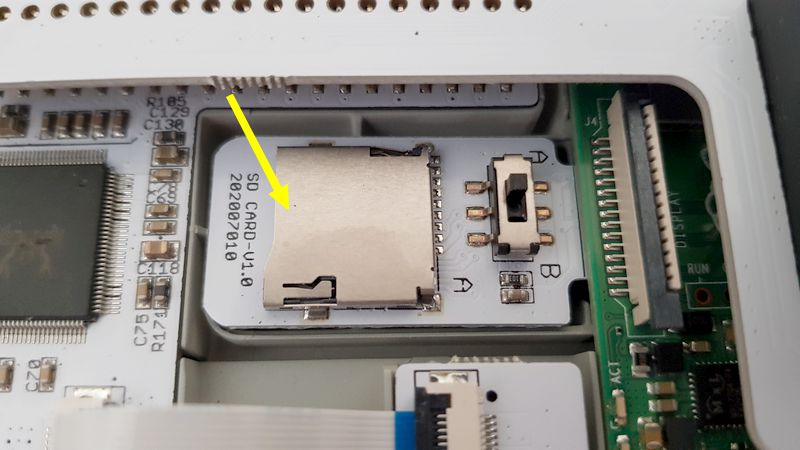

Quand vous mettez en place l’adaptateur de carte micro SD, pensez à placer la carte micro SD fournie avec CrowPiL dans le support (flèche jaune) et à mettre le commutateur à la bonne position. En effet ici on peut mettre 2 cartes SD simultanément, on les bascule par le commutateur A/B.
Si vous n’êtes pas sur la bonne position, vous aurez une erreur au démarrage…
Le Raspberry Pi se met en place et est maintenu par des supports magnétique. Il faut simplement bien engager les prises réseau et USB dans les trous qui donnent accès depuis l’extérieur.
Dernière étape, on monte le ventilateur sur le connecteur GPIO. Le montage n’est pas d’une grande technicité, mais faites bien attention si vous n’avez pas l’habitude de monter des câbles plats et de manipuler leurs connecteurs verrouillables. Ce n’est pas compliqué mais certaines pièces sont fragiles et il faut manipuler avec précaution.
Vous pouvez maintenant mettre CrowPiL en charge, puis l’utiliser quand la batterie sera chargée.

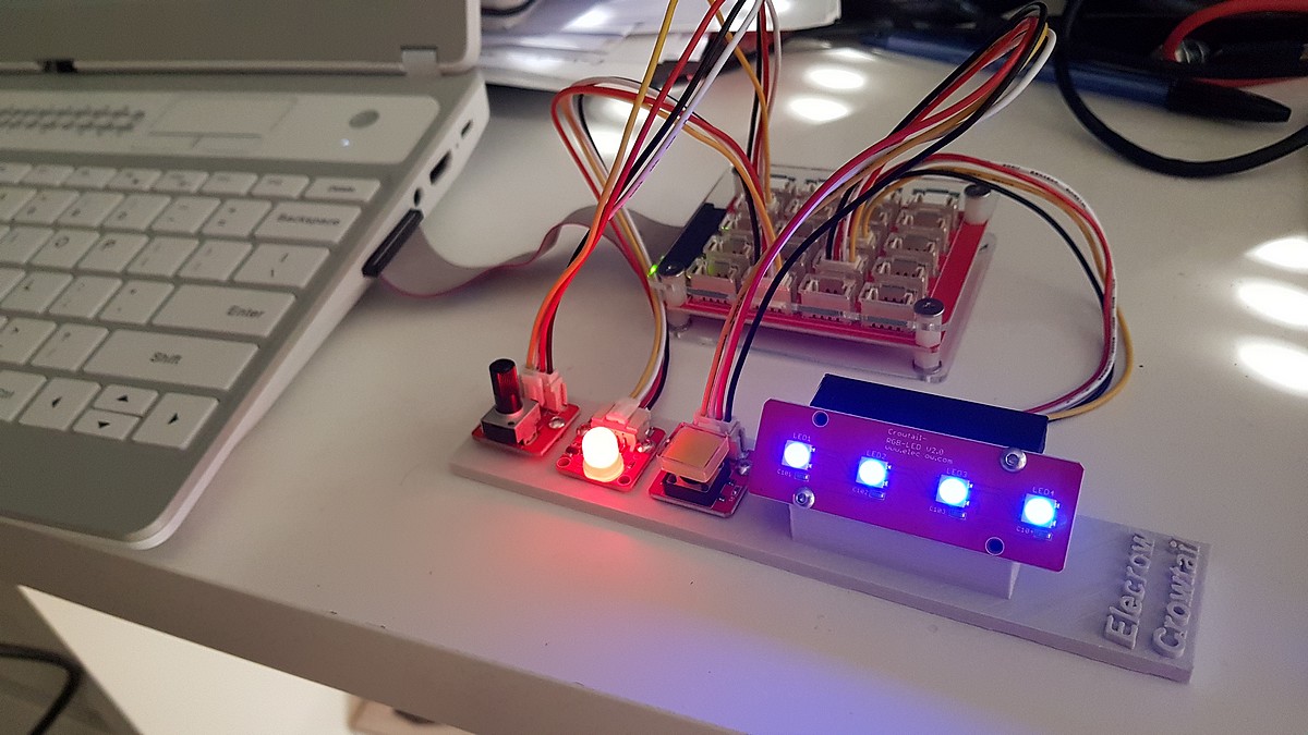

L’ensemble est facile à mettre en œuvre. Il suffit de connecter le câble 40 points d’un côté sur la prise femelle GPIO du CrowPi L et de l’autre sur la carte de connexion. Ensuite le livret va vous guider pour l’utilisation des connecteurs. Certains sont numériques (0 ou 1) d’autres analogiques, d’autres donnent accès à des bus (I2C, SPI). On ne connecte pas n’importe quoi n’importe où…
Nota : Le Crowtail possède sa propre carte de connexion que vous pourrez utiliser directement sur le connecteur GPIO d’un Raspberry Pi 3 ou Raspberry Pi 4. Ici j’utilise la carte fournie avec CrowPi L qui est adaptée à la connectique de cette machine.

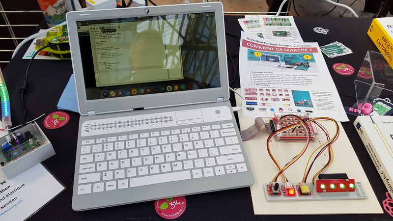

Pour ma part j’ai montré cet ensemble à Nantes Maker Campus début juillet. Si vous êtes passé(e) sur le stand vous avez pu le voir.
J’avais un programme qui tournait en tâche de fond pour faire varier la couleur de la bande de LEDs et un autre, lancé depuis Thonny qui faisait clignoter une LED lorsqu’on appuyait sur un bouton poussoir, et faisait varier sa luminosité lorsqu’on tournait le potentiomètre.
Préparation de CrowPi L et Crowtail
J’avais pour l’occasion imprimé en 3D un support pour les modules que j’ai utilisés, ce qui donne un air plus « professionnel » au montage et évite d’avoir des fils qui se baladent en tas. L’ensemble a fonctionné sans défaillir pendant tout le salon.
CrowPi L et Crowtail sur Nantes Maker Campus 2022
Si vous y êtes passé(e) la température sous les verrières tournait à 33 degrés l’après midi et le matériel s’est comporté normalement, ce qui prouve l’efficacité de la ventilation. Ici j’ai fixé la carte de connexion et le support des modules avec un morceau de double face sur une planchette de bois. Ceci évite aux différentes parties de bouger et ça garde la présentation « propre ».

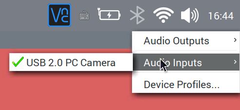

Comme tout ordinateur portable, le CrowPi L est équipé d’une caméra et d’un micro qui seront utiles pour des visioconférences par exemple. La caméra et le micro sont connectés en USB sur la prise USB 2 connectée en interne.
Le CrowPi L était posé sur une chaise à côté de moi avec la pièce en semi obscurité (fort soleil dehors en ces jours de canicule) et l’image est tout à fait correcte (cliquez pour agrandir).

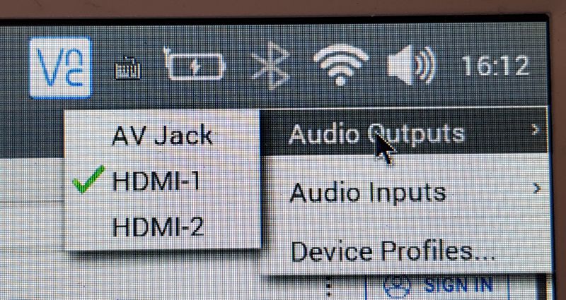

Vous retrouverez les E/S audio dans le menu sous l’icône du haut-parleur. Le son sort par défaut sur la sortie HDMI 1et on l’entend sur les haut parleurs intégrés. La qualité est tout à fait correcte et j’écoute des concerts youtube de façon régulière.  Pour les entrées, le micro est celui de la caméra intégrée.
J’ai enregistré le son du micro à 1 mètre de distance et à 50 cm (ce qui correspond mieux à une utilisation en visioconférence). La qualité est correcte également. Vous pouvez écouter ces essais :

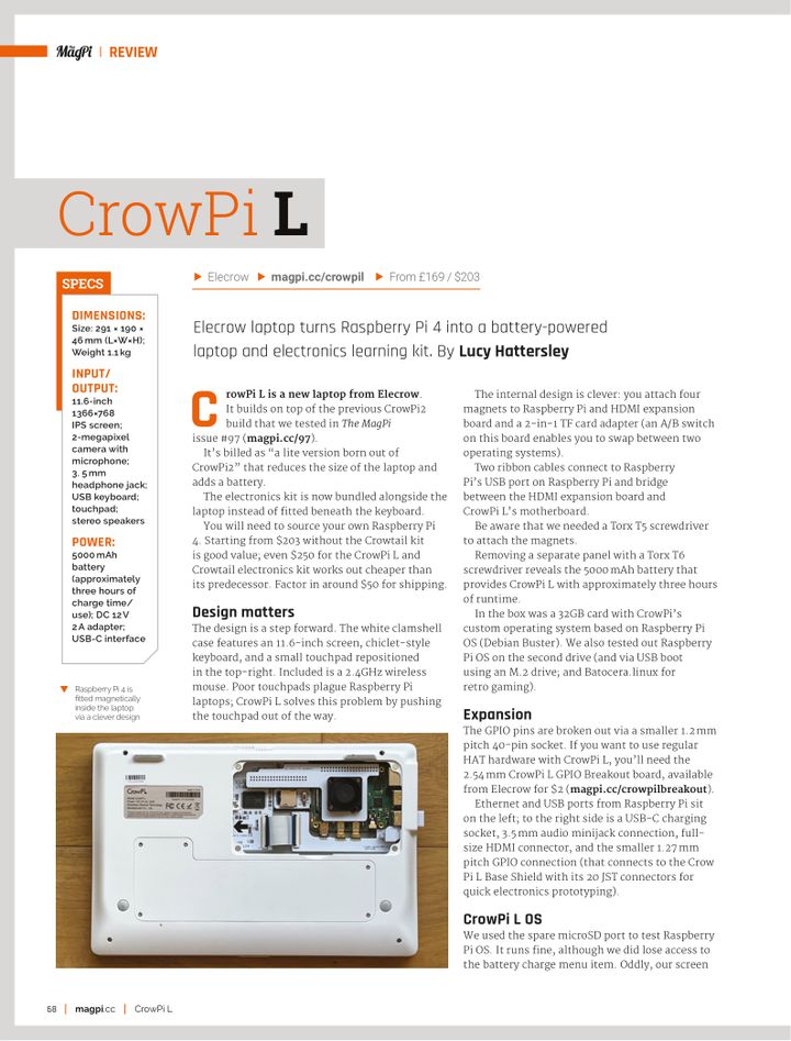

CrowPi L dans le MagPi
Le CrowPi L et le starter Kit Crowtail ont été présentés dans le magazine MagPi. Vous pouvez cliquer sur les pages pour les agrandir.

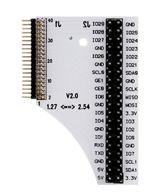

Connecteur GPIO
Un lecteur signale dans les commentaires qu’on peut acheter ce connecteur GPIO pour le CrowPi L (1,50$)  :
Le lien : https://www.elecrow.com/crowpi-l-gpio-breakout-board.html
