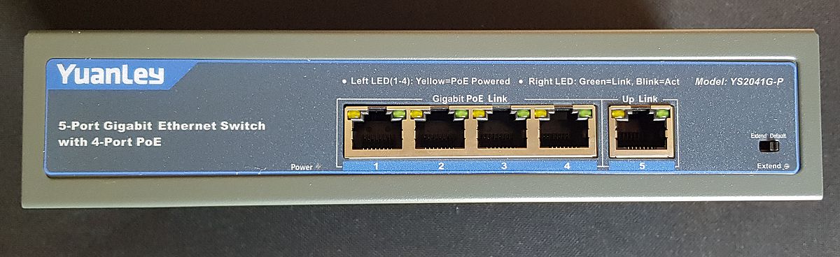

Les injecteurs

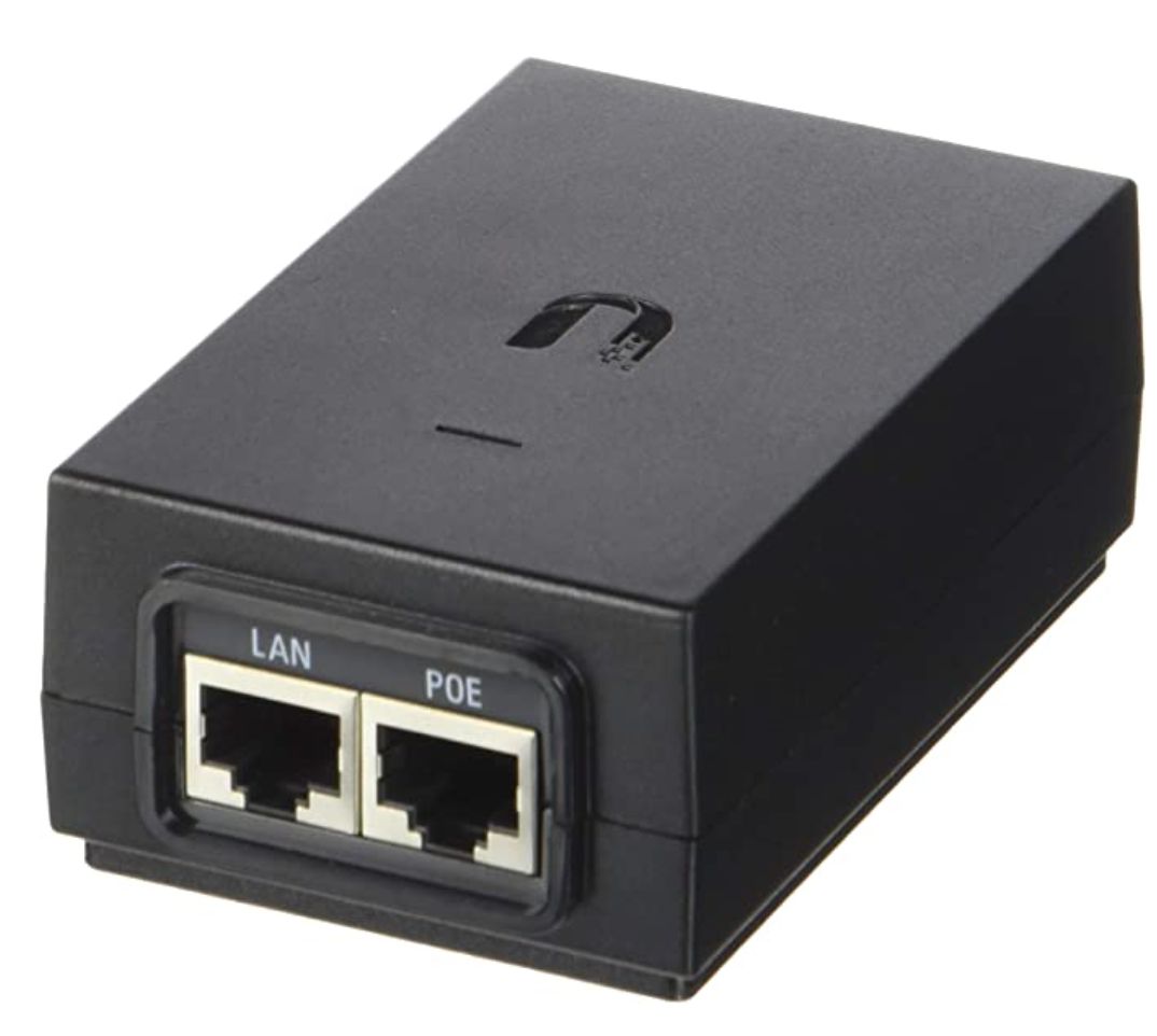

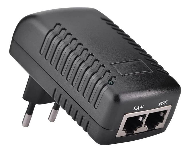

J’ai longtemps utilisé ce modèle pour les tests car simple à mettre en œuvre. Il suffit d’enficher la prise secteur, le câble réseau arrive sur le prise LAN et on repart avec le PoE vers l’appareil à alimenter (téléphone IP ou caméra lors de mes essais). Si vous voulez conserver un réseau de bonne qualité, privilégiez un injecteur PoE qui passe le gigabit par seconde…
C’est un autre modèle d’injecteur « individuel ». Il est vendu par Ubiquity. Il peut fournir 24 watts à l’appareil connecté.

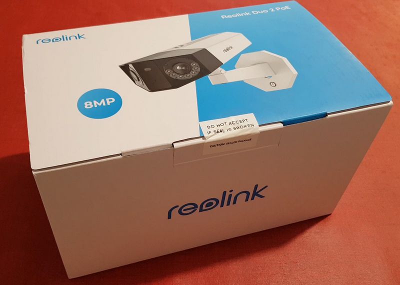

Le carton est assez imposant et solide. Regardez l’image suivante et vous verrez que Reolink ne lésine pas sur l’épaisseur de la mousse de protection. Avec le poids du matériel, c’est une bonne idée, car en cas de choc une caméra de près de 700 grammes pourrait abîmer le carton. Ici avec la coque en mousse, il n’y a pas de risque.
Tout le matériel est bien protégé par une épaisseur de mousse importante.

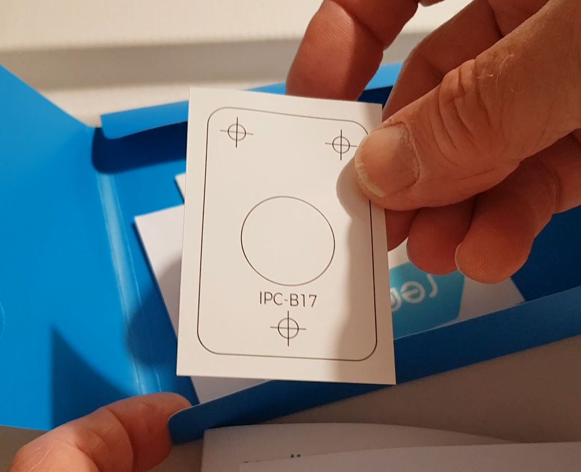

Avec la notice, vous trouverez un gabarit de perçage, pratique pour fixer la plaque métallique du support.

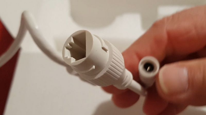

La prise réseau dispose d’un couvercle qui vient se fixer sur cette partie pour assurer l’étanchéité. Au second plan la prise 12 volts à utiliser si vous n’avez pas de PoE. Si vous n’utilisez pas cette prise 12 volts, je vous conseille de la protéger de l’humidité.

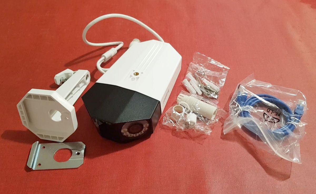

L’ensemble du matériel fourni avec la caméra. La plaque métallique se fixe au mur ou au plafond, puis on vient accrocher le support (en ABS très solide) qui se fixe par une vis.

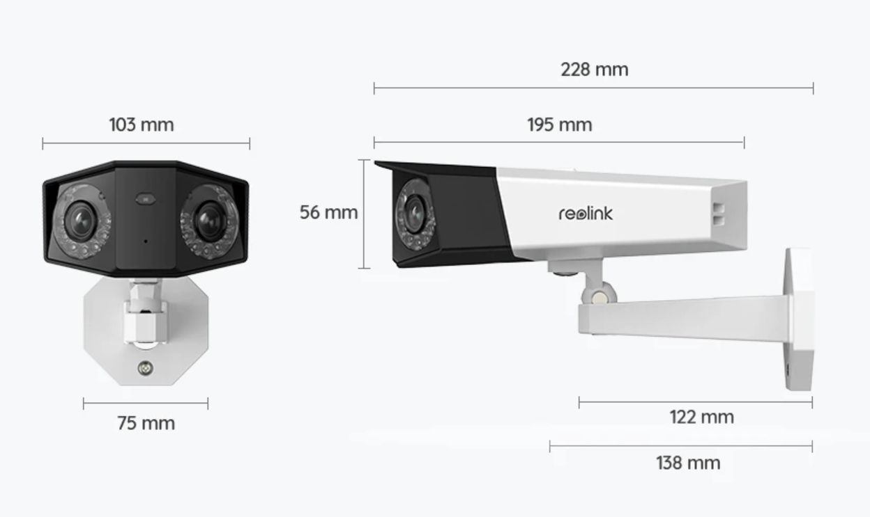

Les dimensions sont assez classiques pour ce genre de caméra extérieure. La caméra pèse 680 grammes et sa prise en main est rassurante, on n’a pas l’impression d’avoir un bout de plastique presque vide dans les mains. Le double objectif lui donne un peu une allure de Johnny 5, et on a un peu l’impression d’être observé par un gros insecte 😀

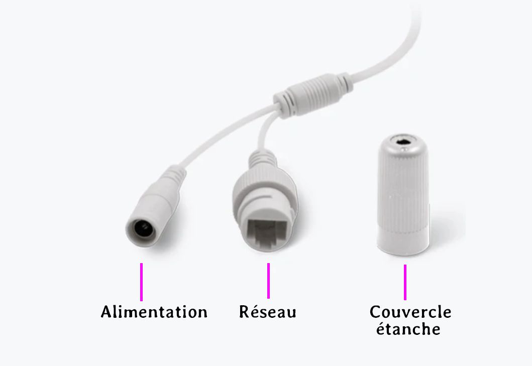

Dans les accessoires vous trouverez un couvercle qui permet d’étanchéifier la prise réseau. Par sécurité, pour les caméras montées en extérieur, non abritées et soumises aux précipitations, je vous conseille d’étanchéifier les connexions avec un adhésif auto-vulcanisant. Ceci protège la connectique des ruissellements et de l’humidité. Par expérience, je vous conseille de privilégier un auto-vulcanisant de marque (plus fiable dans le temps). N’hésitez pas à l’étirer pour bien le coller à la couche précédente. Faites plusieurs tours puis appuyer fortement partout pour bien faire adhérer le ruban (un exemple ici).

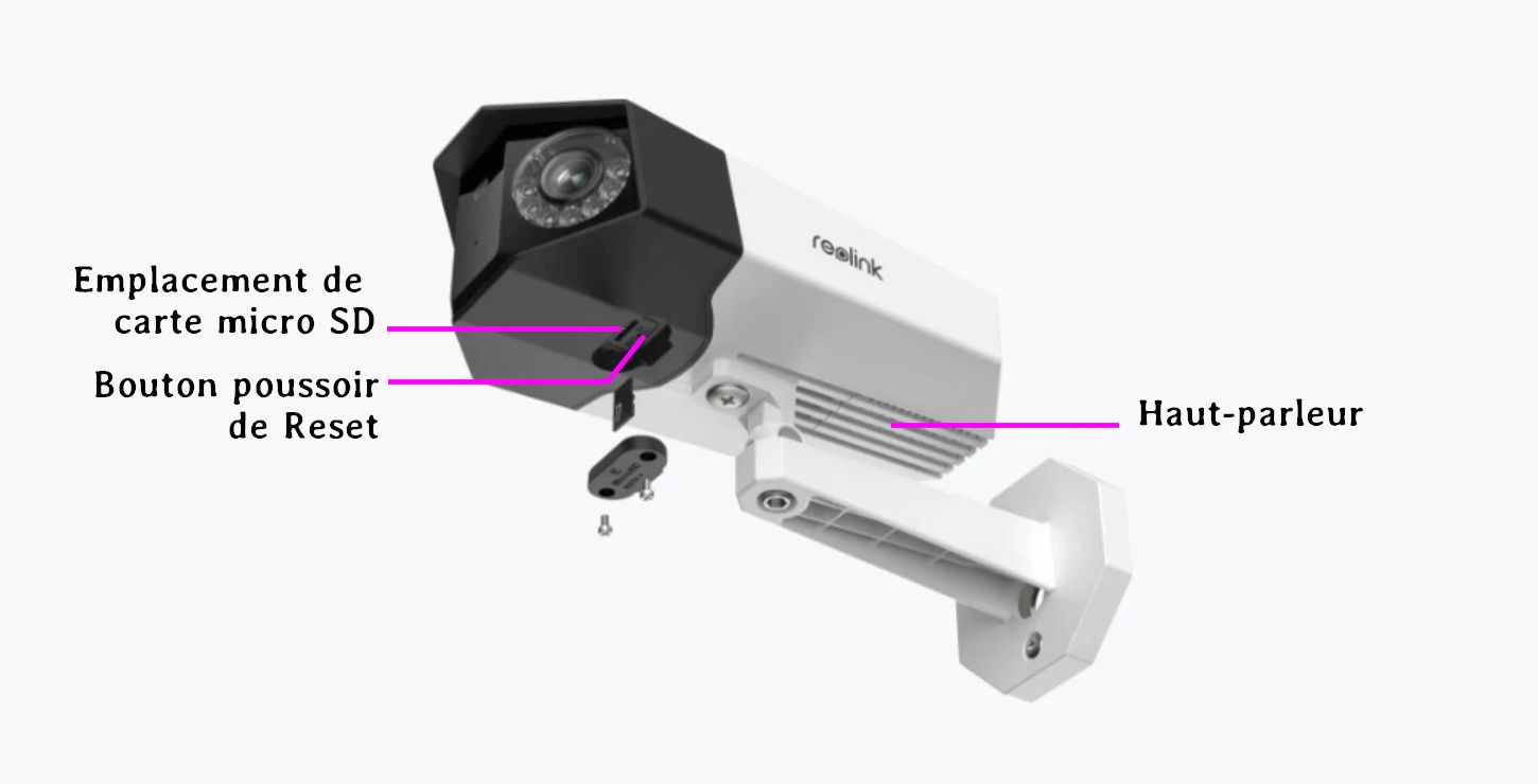

Sous la caméra se trouvent les parties qui sont sensibles au ruissellement. Le logement de carte micro SD (jusque 256 Go) et le bouton de Reset sont protégés par un capot étanche en silicone, le haut parleur se trouve à l’arrière de la caméra.

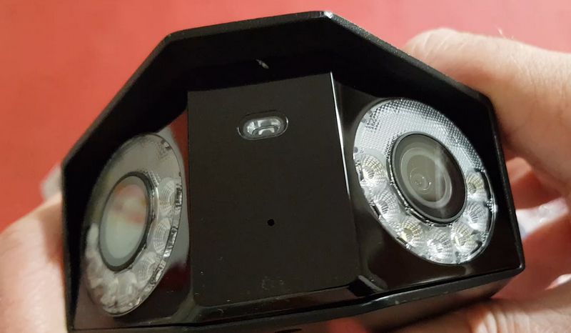

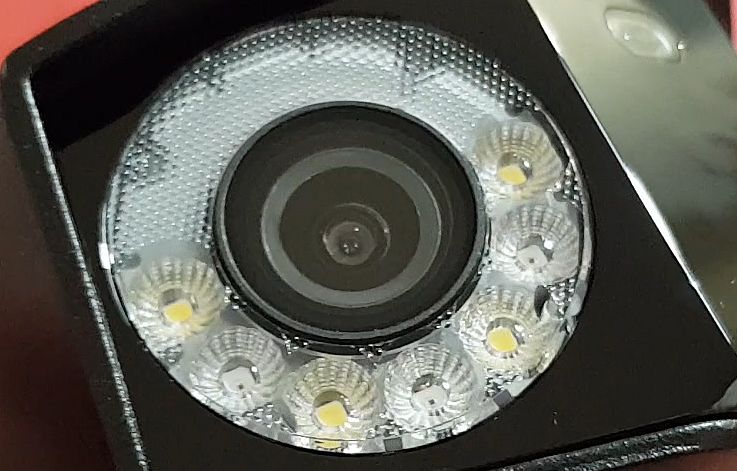

Sur l’avant on trouve les deux objectifs. Chacun est entouré d’un projecteur double : LED blanches pour l’éclairage normal, LED infrarouges pour un éclairage « invisible » pour les humains. L’image des deux objectifs/capteurs permet de reconstruire une image unique, la séparation ne se voit pas, ou à peine.  Un capteur de lumière transmet les informations de luminosité à la caméra pour la gestion de l’éclairage. Enfin un microphone capte les sons et permet, avec le haut parleur , d’établir une conversation bidirectionnelle avec une personne qui se trouverait devant la caméra.

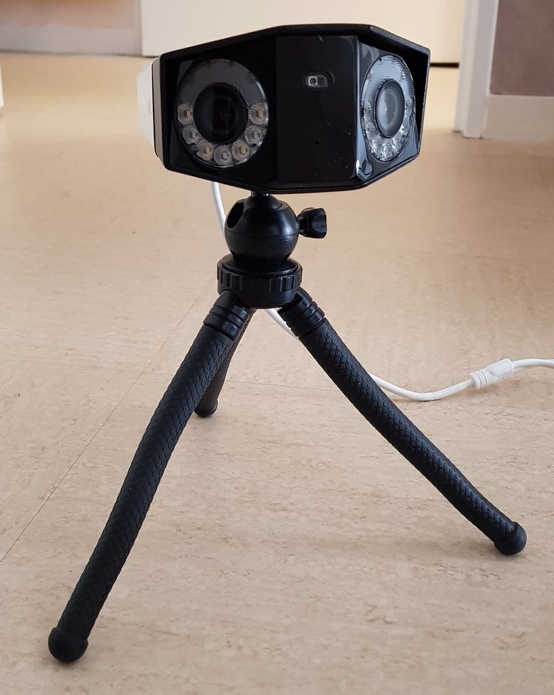

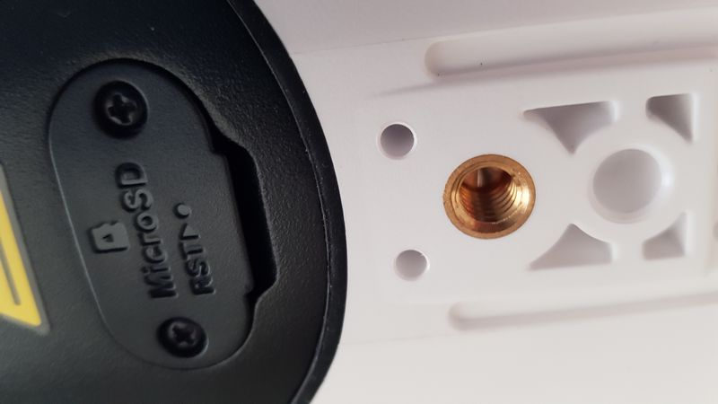

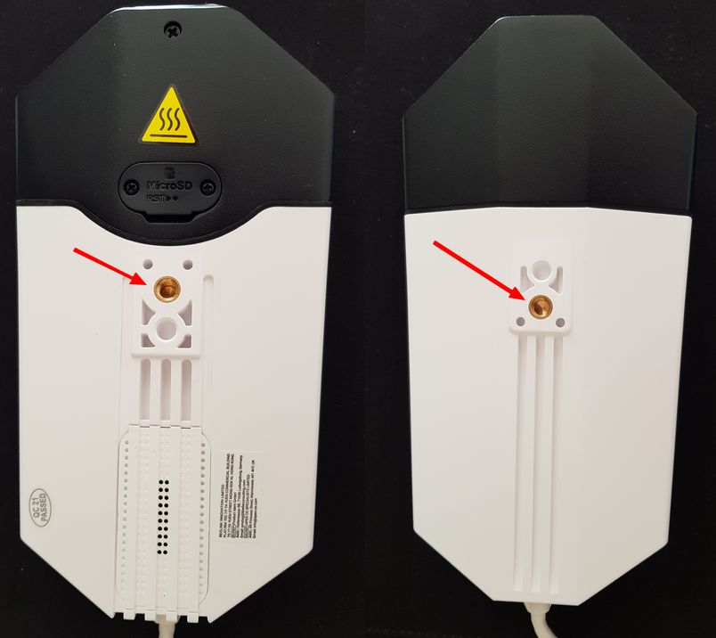

Une idée peu souvent rencontrée sur les caméras de surveillance, la présence d’un insert sur le dessus ET sur le dessous de la caméra.
Cela permet de fixer indifféremment la caméra sur un mur, un plancher ou un plafond.
De plus le pas de vis utilisé est compatible avec les pas de vis standard des pieds photo. Bien pratique pour les tests mais il y aura certainement des occasions d’utiliser cette possibilité en situation réelle.
Ici le trépied est un petit modèle mais les grands trépieds photo sont également utilisables.

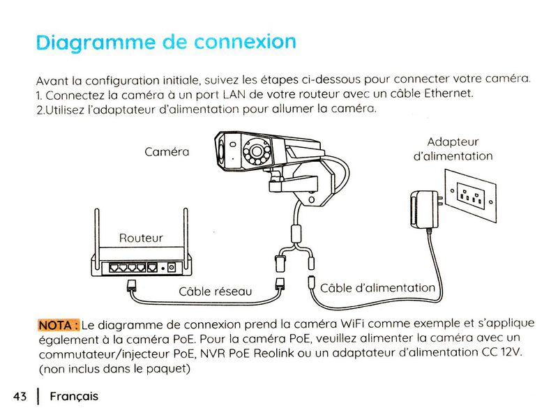

Notice
Je vous mets ci-dessous les deux pages les plus utiles de la doc… Vous l’aurez compris, il va falloir aller à la pêche aux infos…

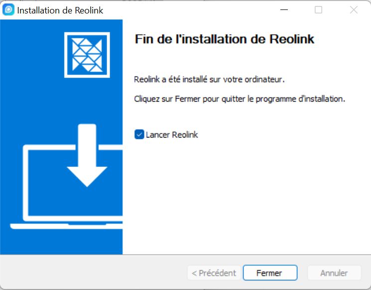

Connexion à un PC

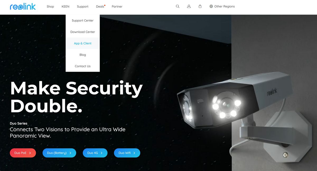

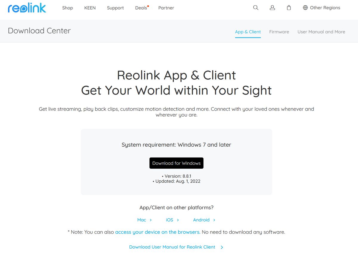

Rendez vous sur la page www.reolink.com > Support > App & Client
Vous pouvez télécharger l’application pour Windows, Mac

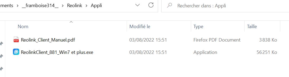

Le Manuel Utilisateur du client PC Reolink est également disponible en téléchargement (uniquement en Anglais).

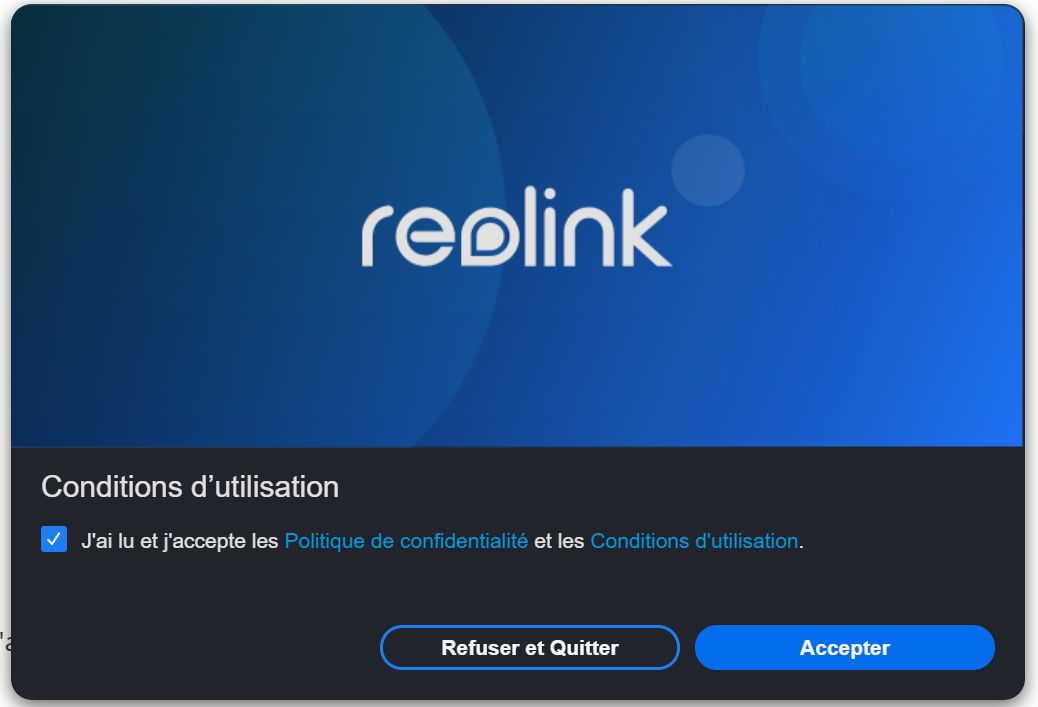

Une fois que c’est téléchargé, installez le client sur votre PC. Comme le programme ne provient pas d’une source certifiée (par Microsoft) il faudra autoriser son installation.
Puis vous pourrez lancer l’exécution du client. Acceptez les conditions (que faire d’autre ?) ainsi que la demande du pare feu de Windows.

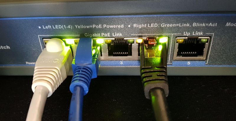

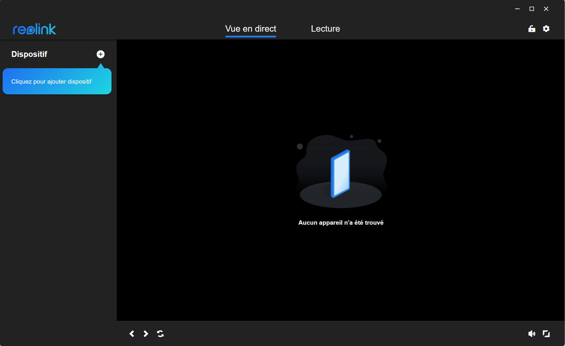

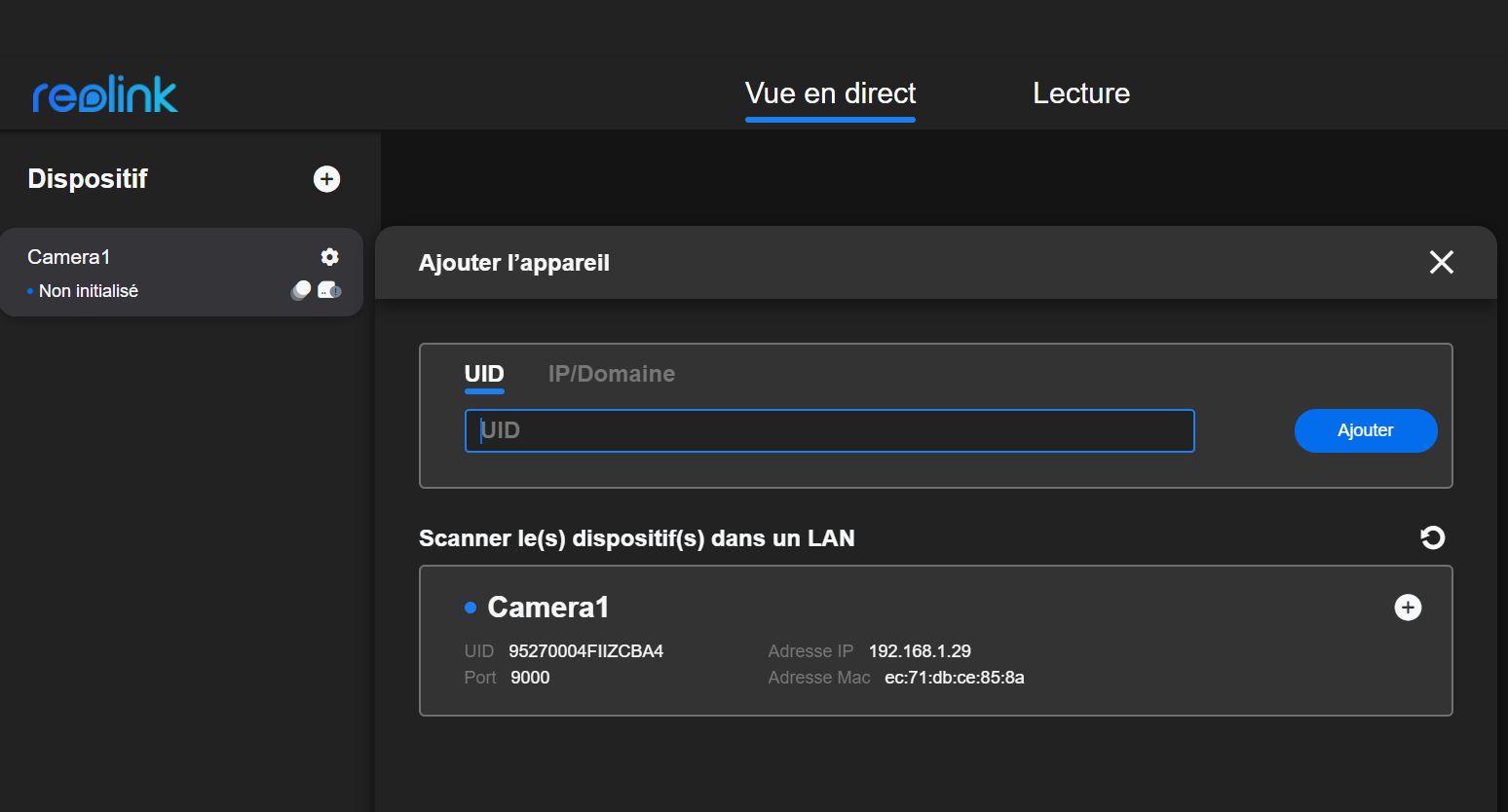

Vous êtes prêt(e) à ajouter une caméra. Connectez le câble Ethernet de la caméra à l’injecteur PoE (dans mon cas le switch Yuanley).
Dans mon cas la caméra c’est le câble noir sur le port 4. Les 2 premiers c’est la box et le PC.

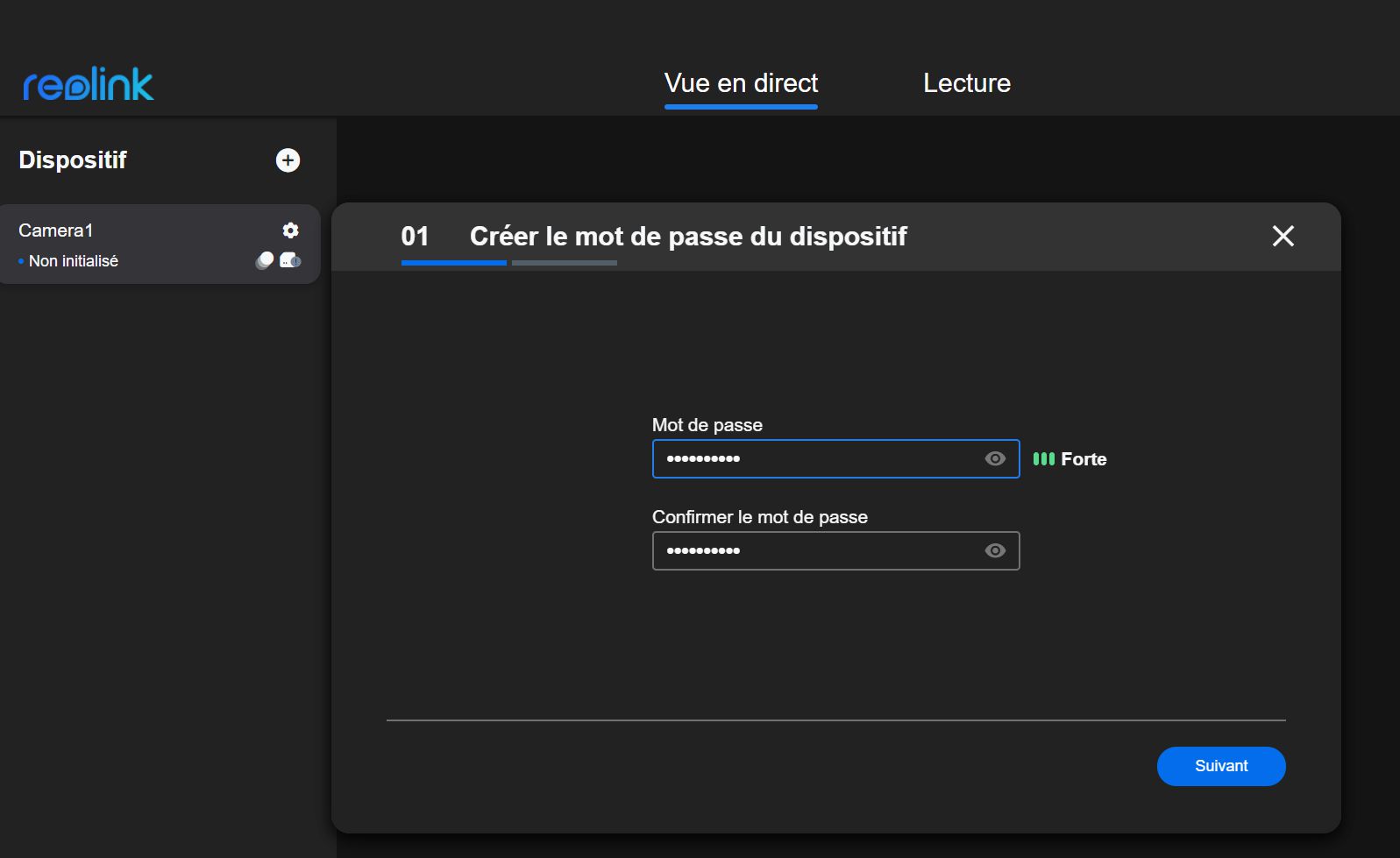

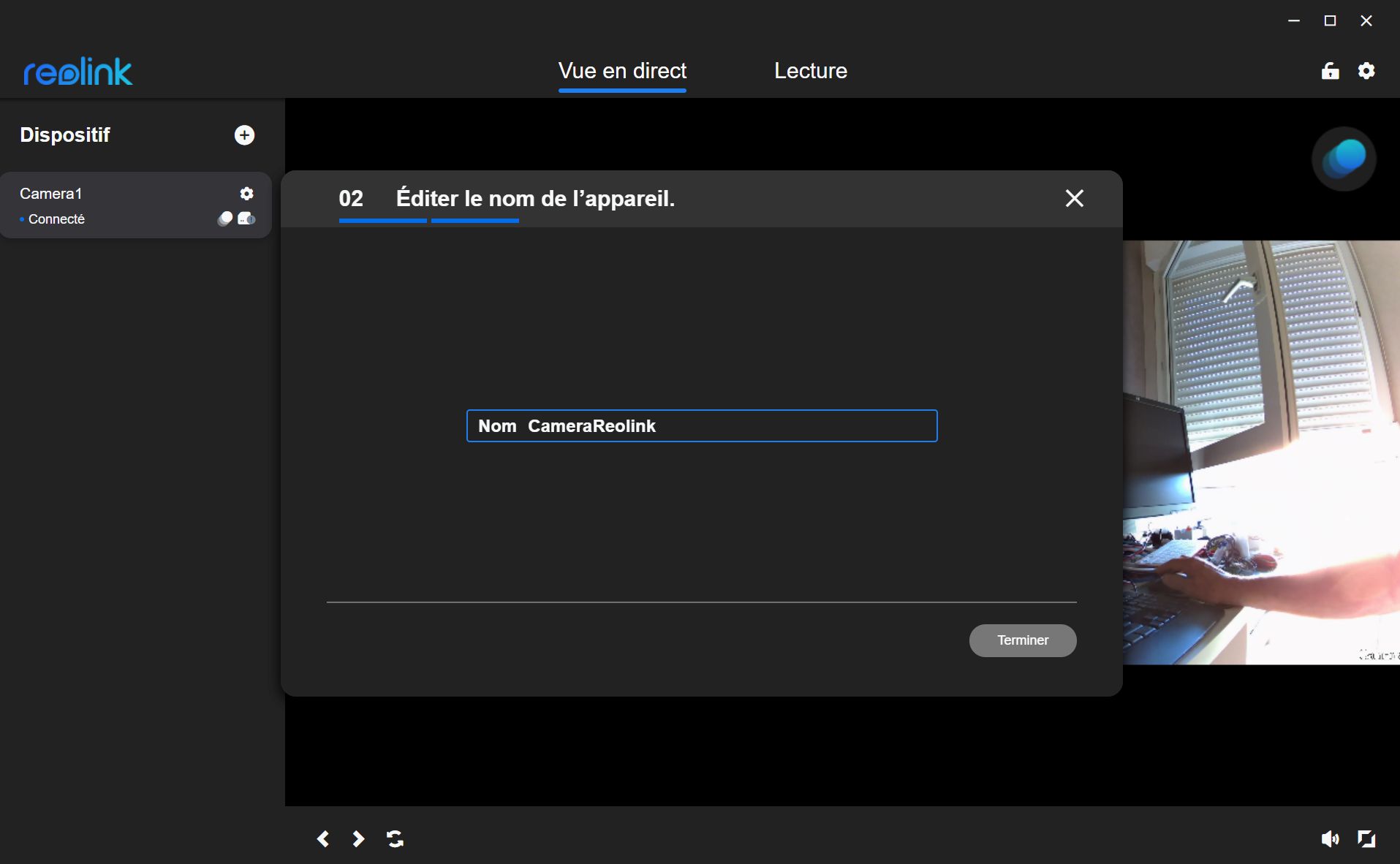

Cliquez sur le + pour ajouter un dispositif. L’appli scanne le réseau et détecte bien la caméra. C’est vraiment très simple d’utilisation et la caméra est ajoutée.
Il vous reste à créer un mot de passe pour la caméra. Notez le bien car ce sera le seul moyen d’accéder à la caméra par la suite…
Nommez ensuite la caméra pour l’identifier, si vous en avez plusieurs. Par exemple caméra entrée principale, caméra garage…

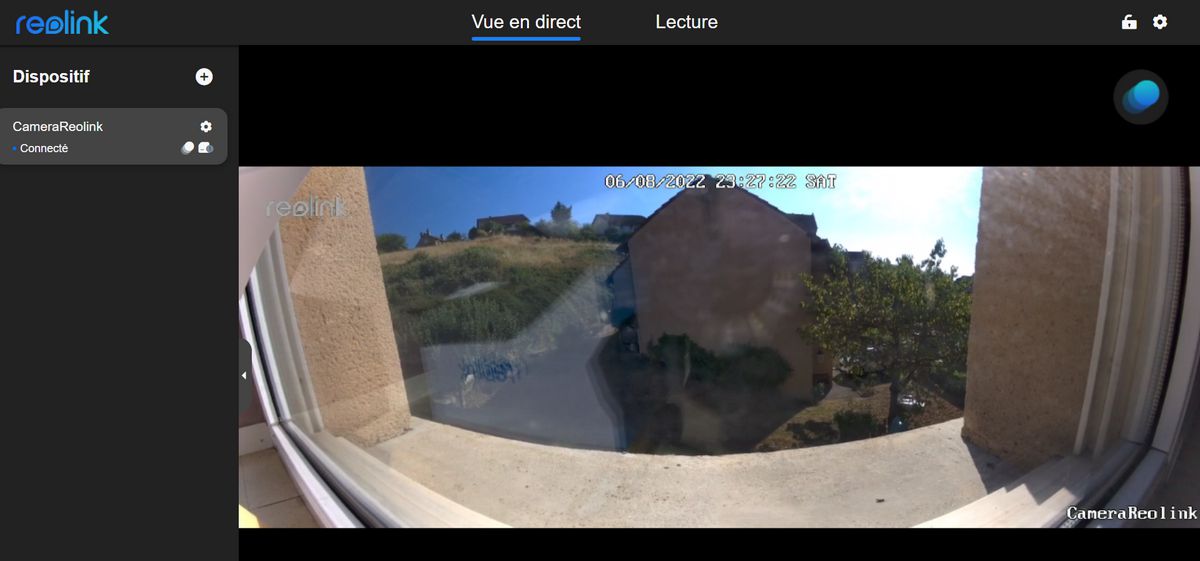

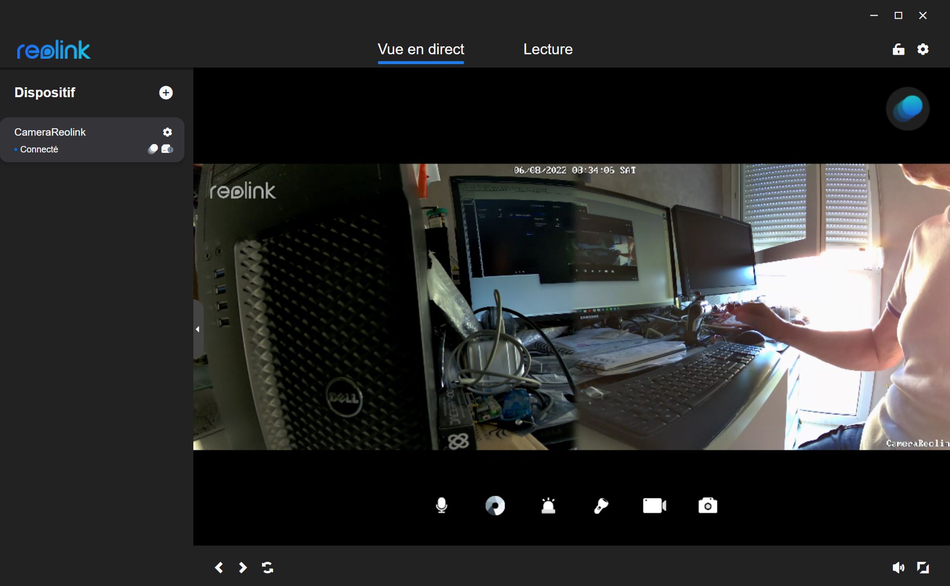

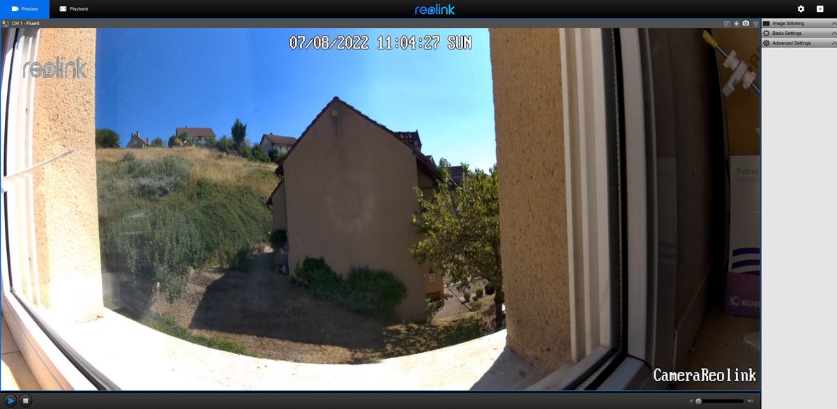

Et… c’est tout l’image arrive et vous pouvez voir sa qualité.
Ici j’ai posé la caméra en intérieur devant une fenêtre, au raz de la vitre. On voit bien les deux montants de la fenêtre ce qui confirme l’angle de vision très large de cette caméra (merci les deux objectifs !). Bon, l’heure n’est pas exacte, il va falloir faire un tour dans le réglage des fuseaux horaires.

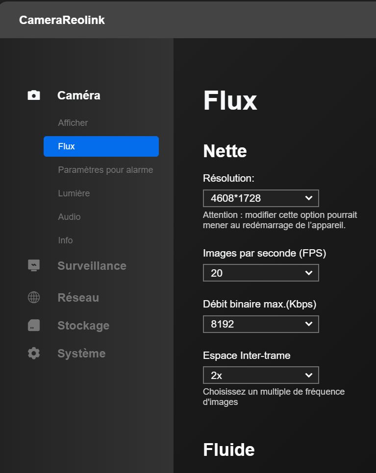

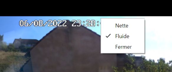

Au passage vous pouvez choisir (clic droit sur l’image) une vidéo nette (meilleure résolution, plus faible fps) ou fluide (moins bonne résolution, plus de fps).

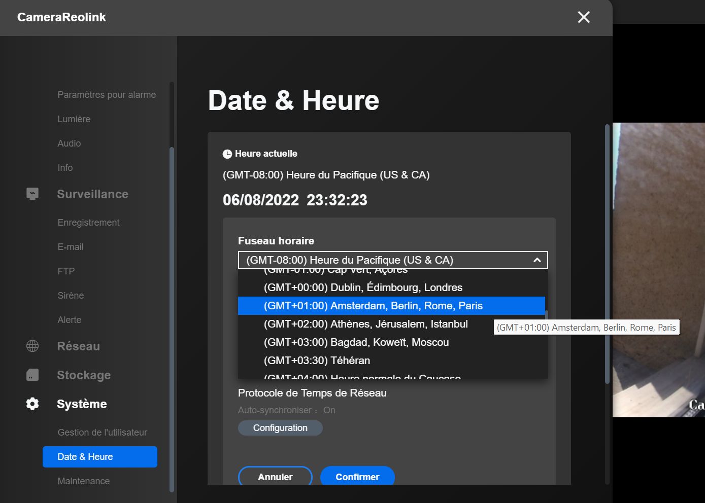

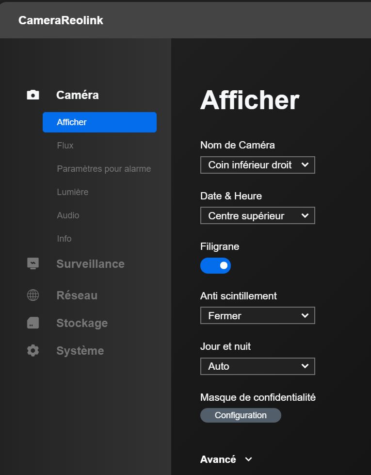

Vous pourrez ensuite aller faire un tour dans les paramètres de la caméra pour voir tous les réglages possibles (et il y en a…). Le manuel utilisateur est en anglais, mais l’appli est correctement traduite en français et est parfaitement utilisable et conviviale. J’ai réglé le fuseau horaire et validé l’heure d’été.

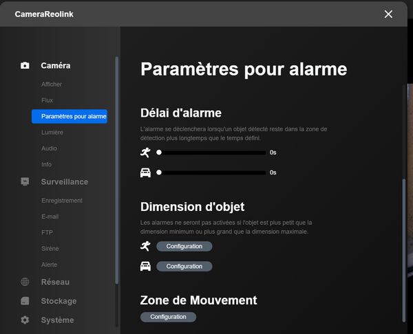

Dans les paramètres de l’application, vous pourrez gérer les types d’alarmes, les zones de détection, les alarmes etc… La vidéo sera enregistrée dans  le dossier par défaut ou dans un dossier que vous aurez choisi.
De nombreux paramètres vous permettront un réglage fin des détections, aussi bien pour des personnes que pour des véhicules.

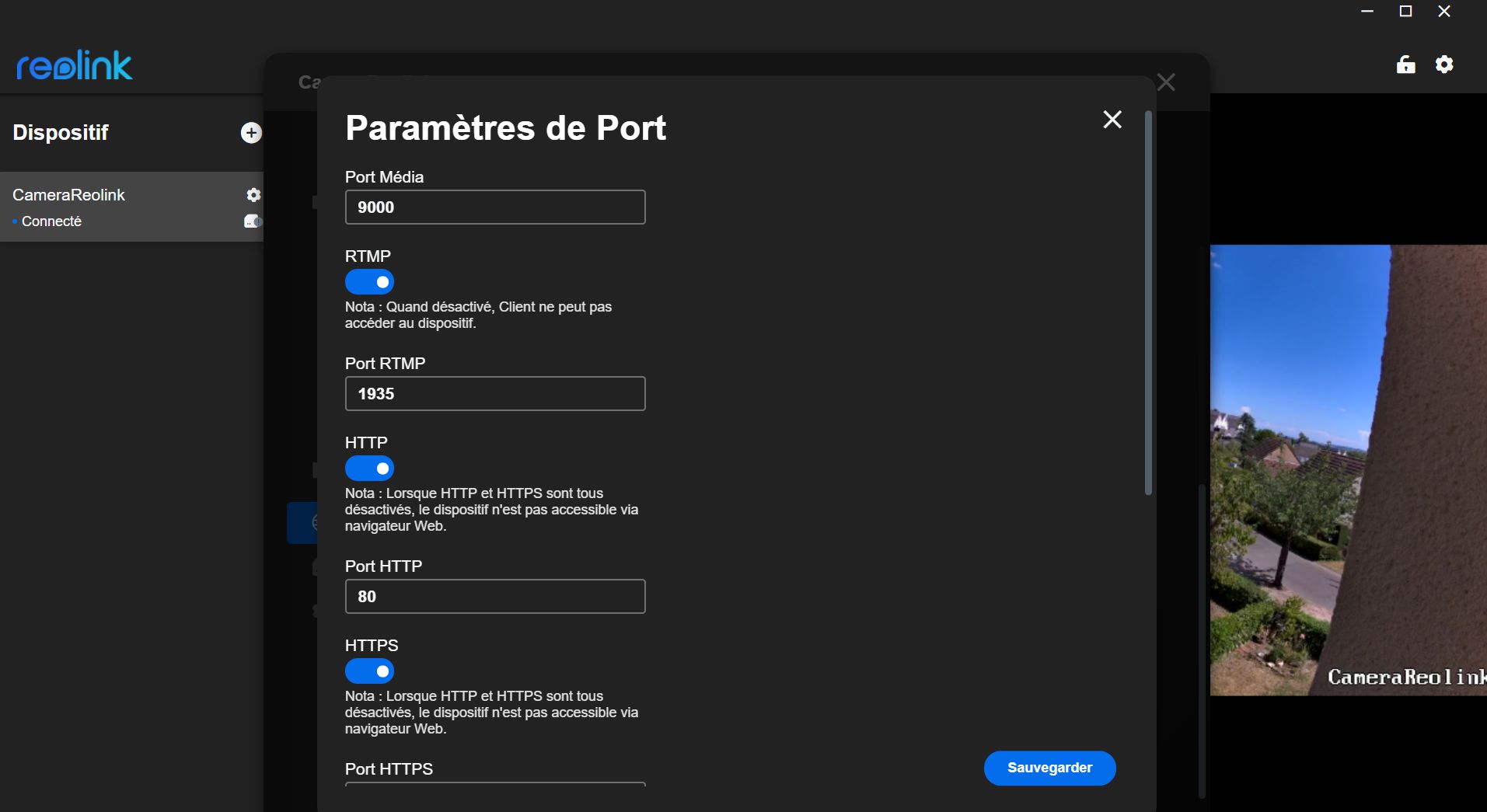

Pour utiliser ONVIF, RTSP…
Attention par défaut (et par sécurité) les protocoles ne sont pas activés. Pour récupérer les flux sur les différents ports, il faudra les activer !

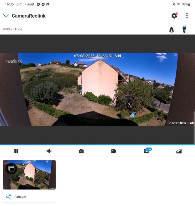

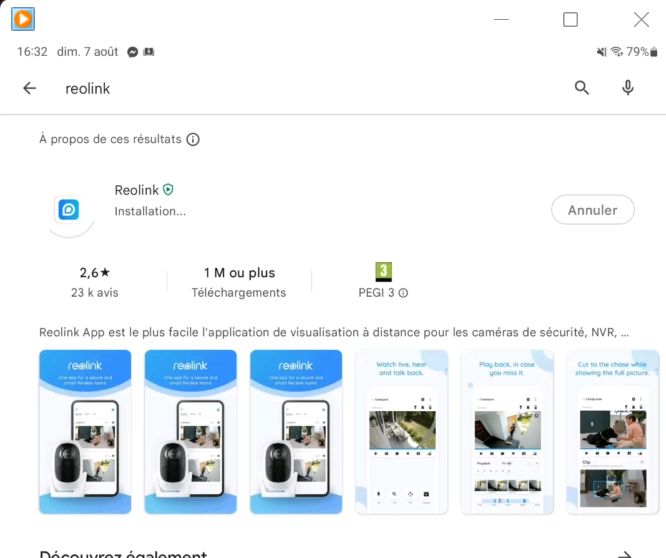

Connexion à un smartphone

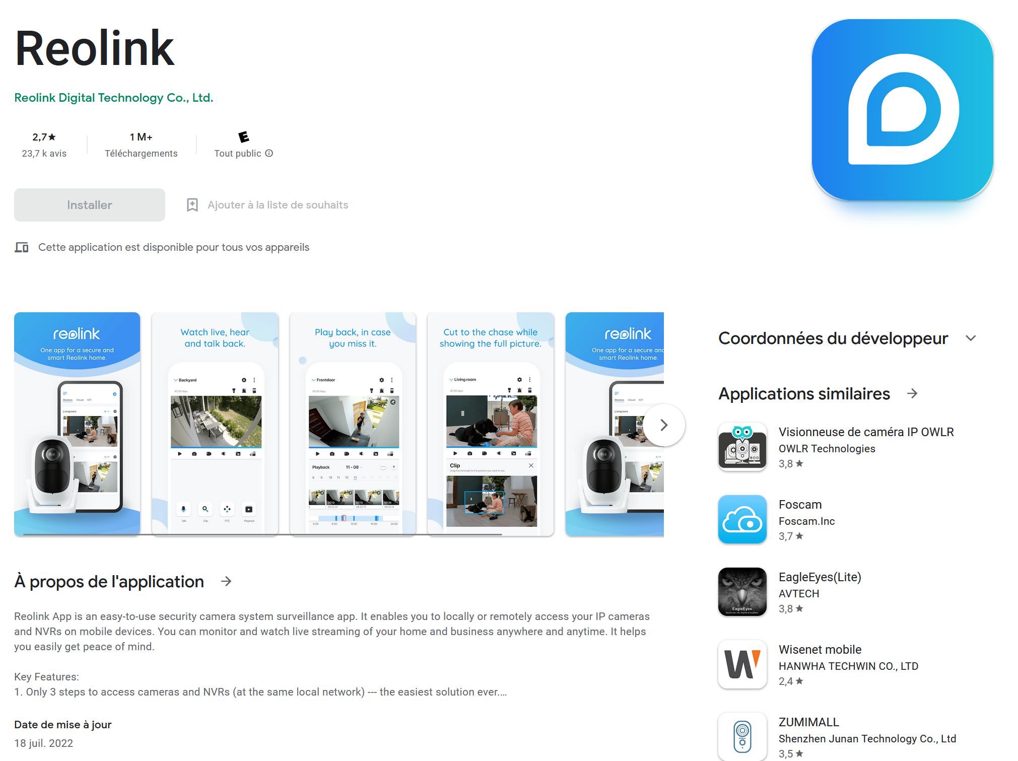

L’appli est disponible pour les différents systèmes utilisés sur les appareils mobiles. Avec mon Samsung, je suis allé sur l’app store Android.
Avantage de cette appli, Reolink vous demande juste le mot de passe de la caméra. Pas besoin de créer un compte en ligne. C’est assez rare pour être souligné. Le corollaire, c’est que vous ne pourrez pas consulter simplement votre caméra depuis Internet. Il faudra un accès avec un DNS par exemple…
Si vous souhaitez enregistrer des vidéos sur le cloud, vous pouvez faire un essai avec un compte gratuit qui permet de stocker 1Go de vidéo. Pas besoin de carte bleue pour valider. C’est vraiment gratuit, mais il faut créer un compte…

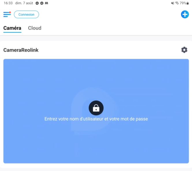

Téléchargez et installez l’application Reolink.
L’installation est rapide, démarrez l’application quand elle est installée.

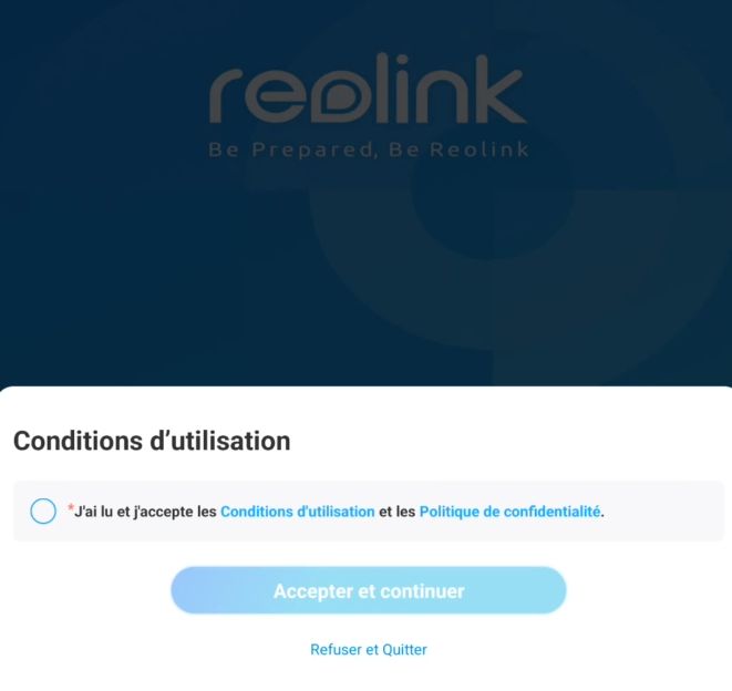

Acceptez les conditions d’utilisation. Comme d’habitude, si vous les refusez… vous ne pourrez pas lancer l’application 😥

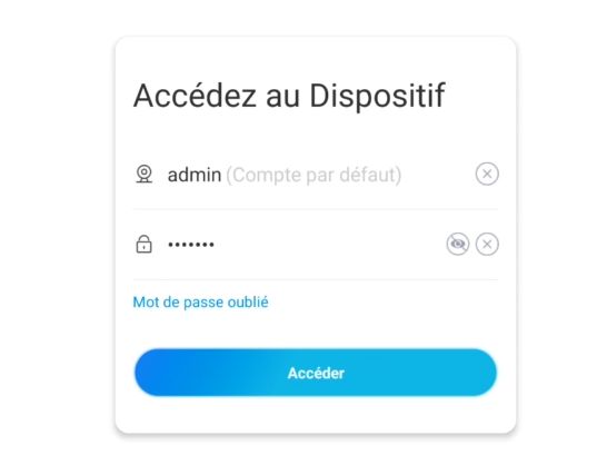

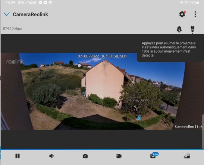

Le login de la caméra est  admin par défaut et le mot de passe, celui que vous avez entré (je l’ai fait depuis l’appli PC, voir un peu plus loin)
Et… C’est tout, l’image de la caméra apparait.

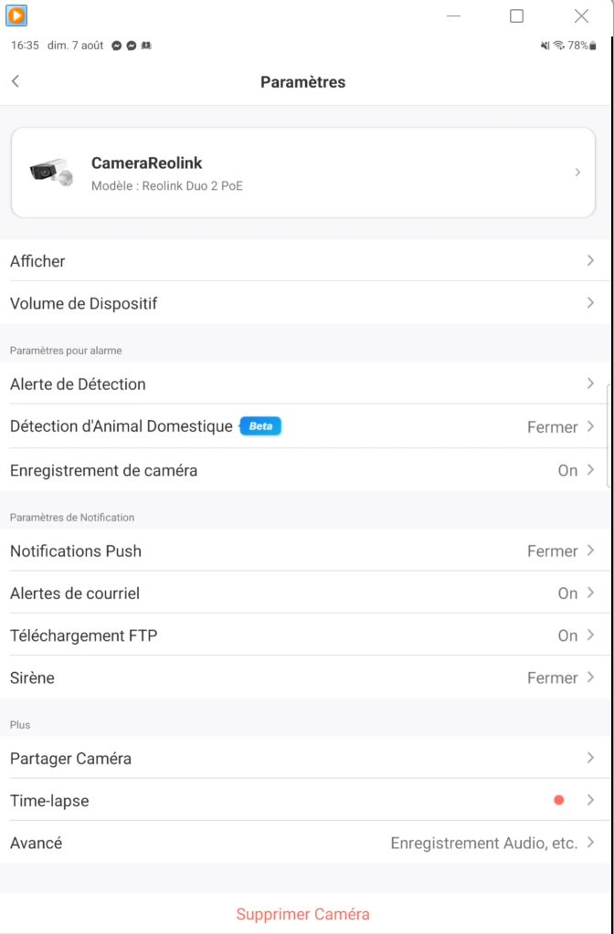

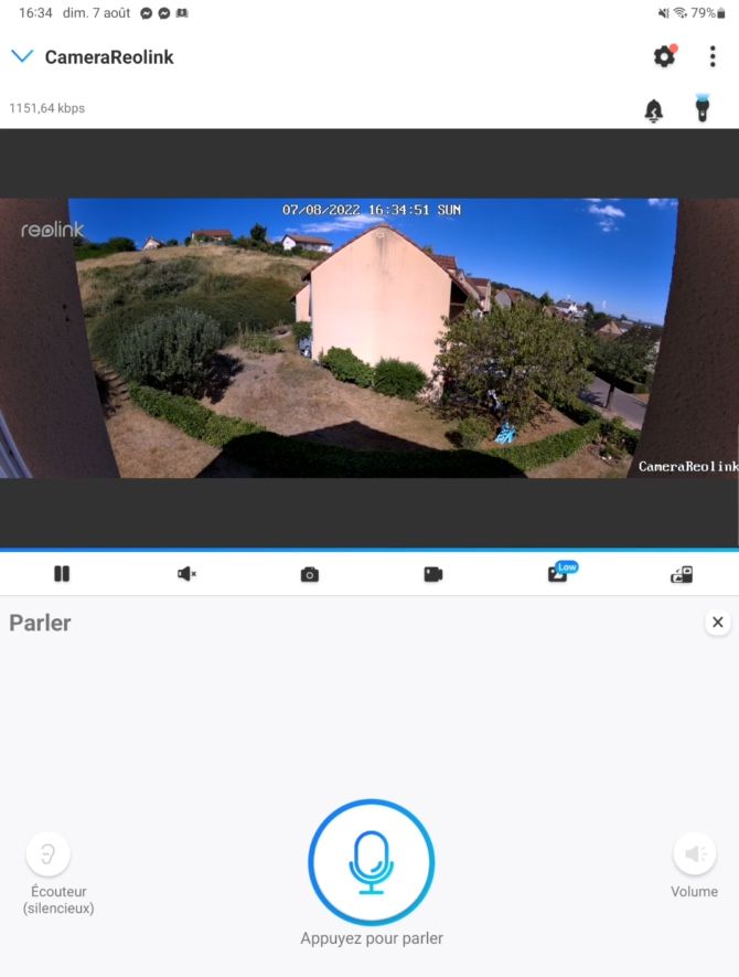

Explorez les possibilités, vous pouvez faire de l’audio bidirectionnelle (attention au Larsen si vous êtes à côté de la caméra !)
Vous pouvez régler une quantité de paramètre et même programmer un TimeLapse (si vous avez mis une carte SD dans la caméra.
Vous avez aussi la possibilité d’enregistrer manuellement des images ou des séquence vidéo (sur carte SD)

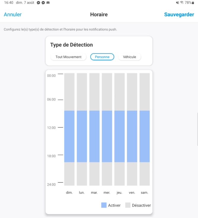

Ici j’ai réglé les plages de détection pour des personnes, de 8h à 19h tous les jours, mais vous pouvez adapter à votre situation. Vous recevrez des notifications sur détection de personne ou de voiture (si activée). Vous pouvez régler la taille de détection pour ne pas détecter un chat par exemple.

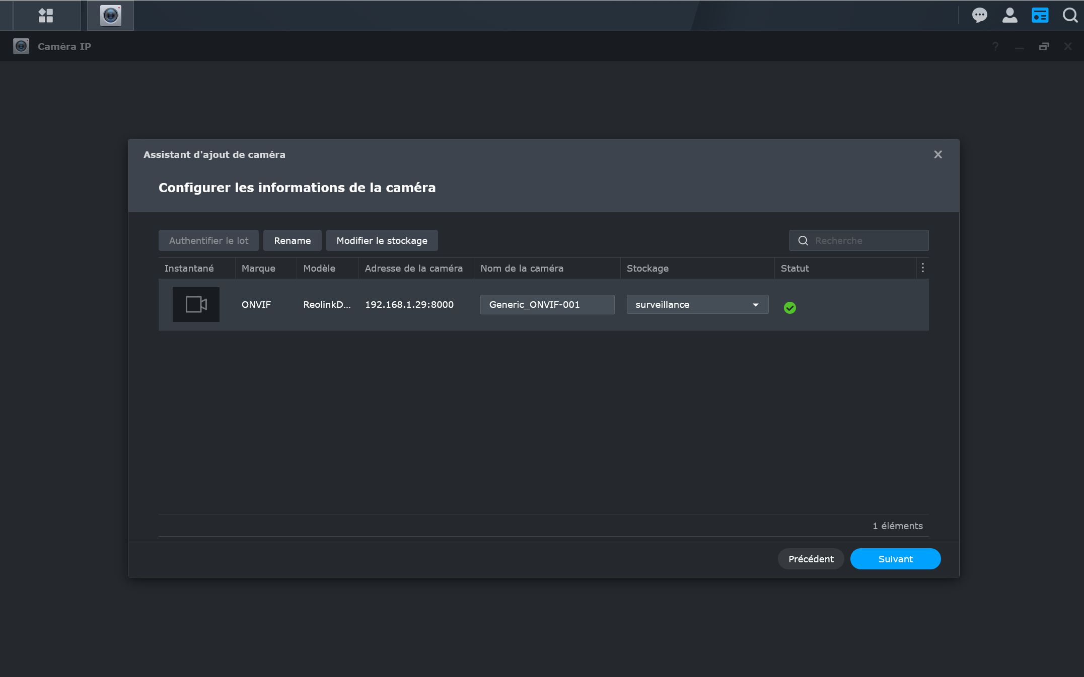

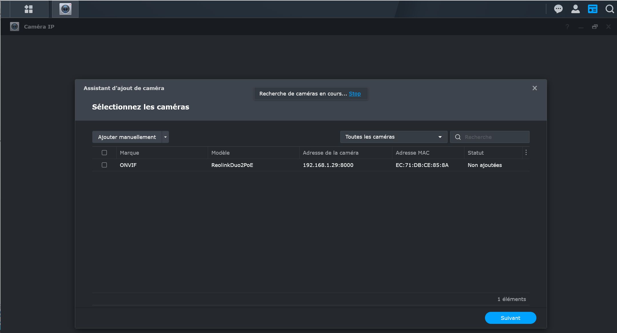

Connexion à un NAS Synology

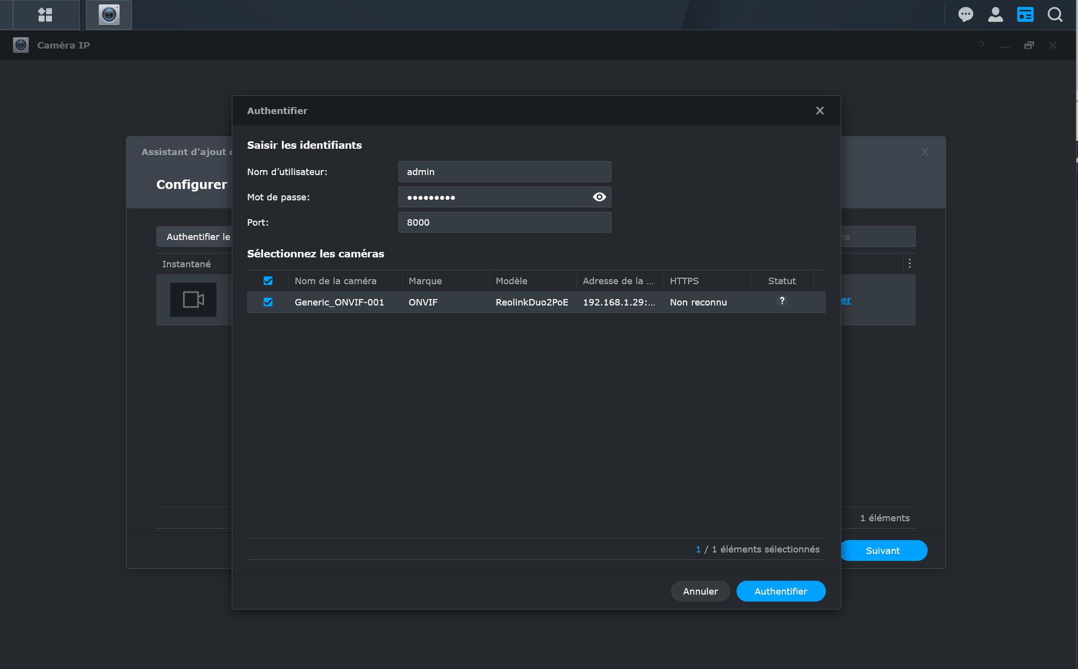

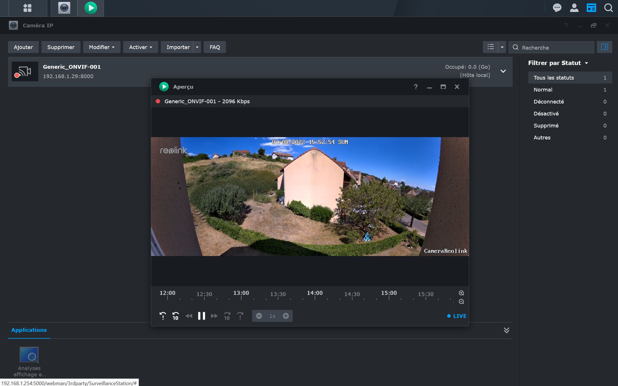

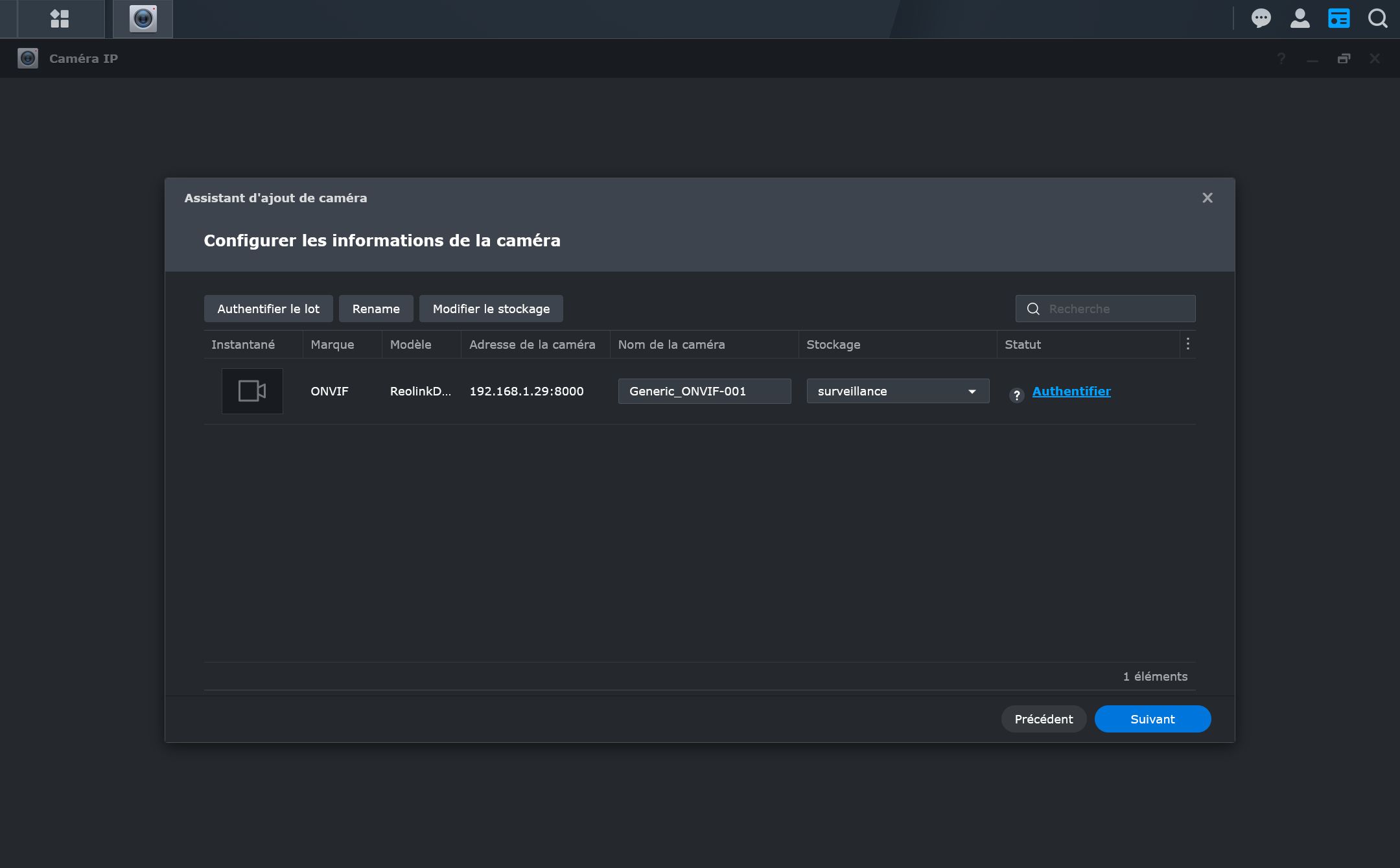

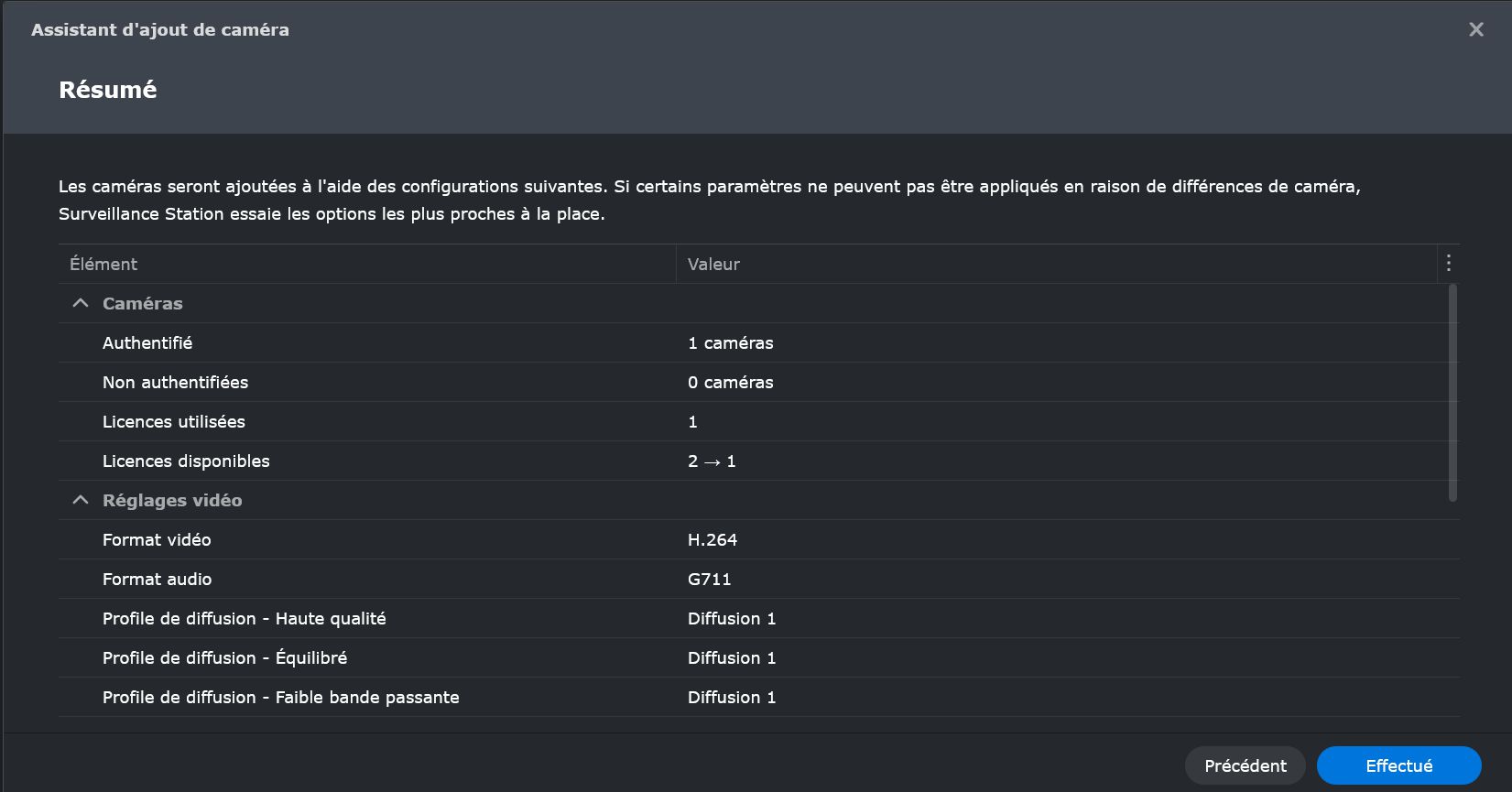

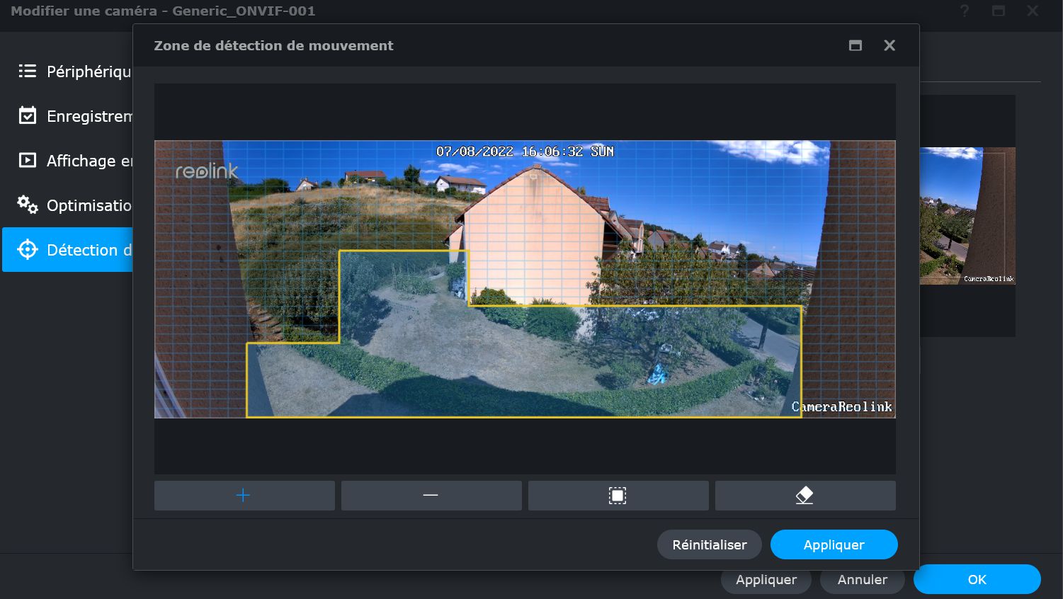

Sur le NAS Synology accédez à Surveillance Station > Camera IP
SI vous avez activé ONVIF sur la caméra, Surveillance Station trouvera la caméra et l’ajoutera à la liste
Il suffira d’entrer le mot de passe pour que le NAS accède au flux de la caméra.
LA caméra est maintenant indiquée comme opérationnelle (coche verte à droite)
La caméra fonctionne, vous avez accès à ses paramètres et vous pouvez par exemple configurer la détection pour qu’elle soit faite par le NAS.
Ici encore pas de souci particulier, si ce n’est de penser à activer les flux. La configuration sur le NAS se fait facilement.

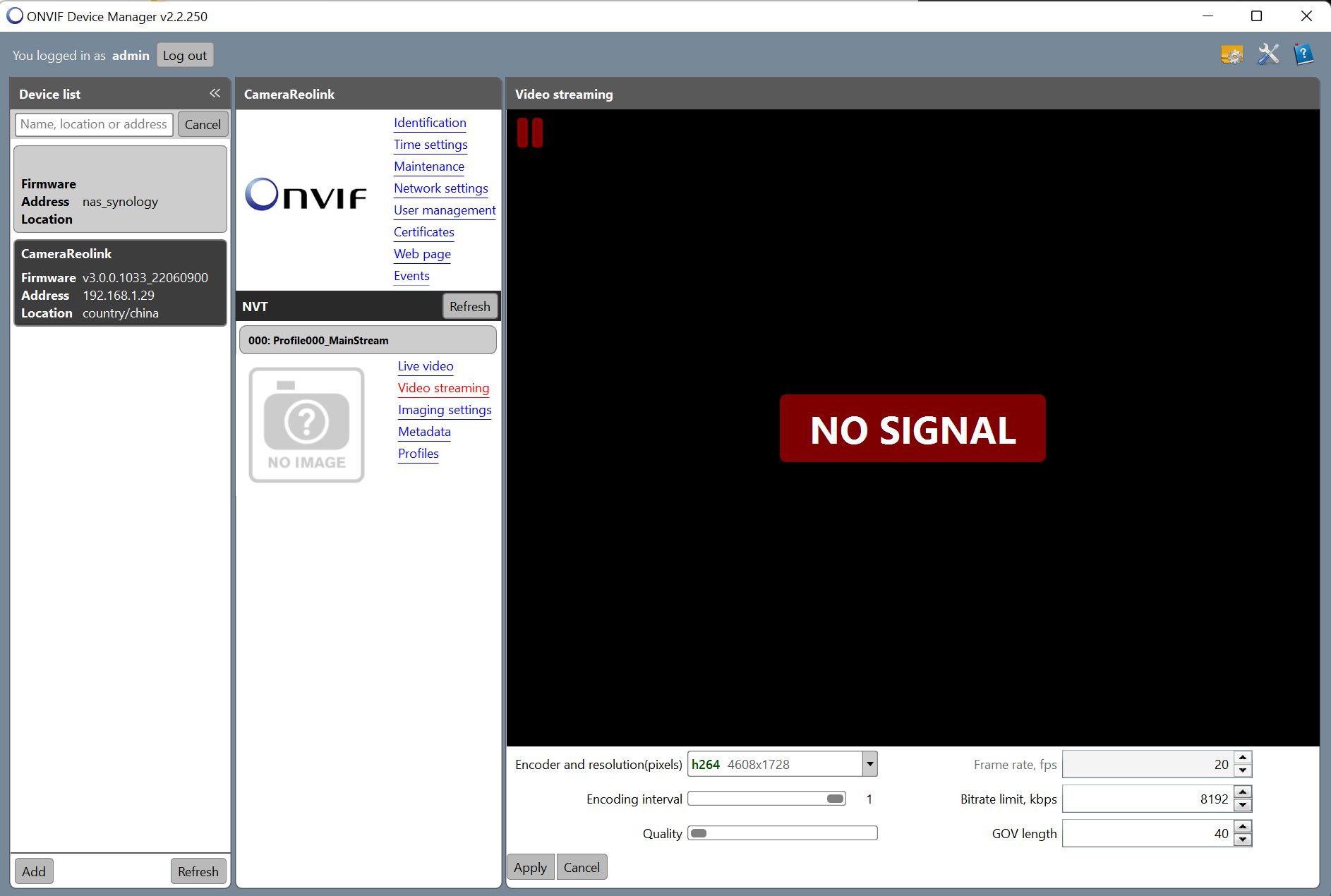

ONVIF Device Manager
Petit bémol avec ce logiciel dont j’ai téléchargé la dernière version. Il détecte bien la caméra mais ne semble pas recevoir d’image… Contacté, le support Reolink m’a informé que la caméra n’est pas prévue pour ce logiciel.

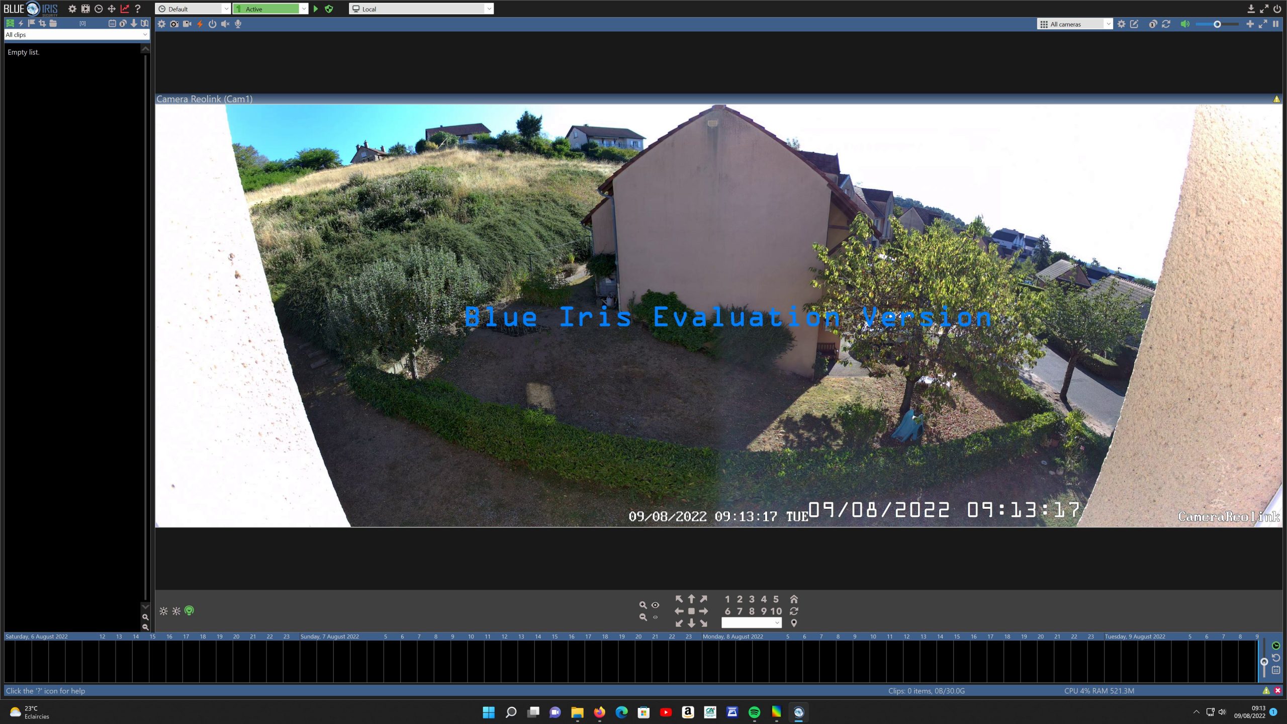

Blue Iris
Blue Iris est un logiciel tiers, qui peut gérer 1 ou plusieurs caméras (selon la version achetée). Il offre de nombreuses possibilités de déclenchement et d’alertes, d’enregistrement, consultation à distance… Le téléchargement est gratuit et la démonstration fonctionne pendant 15 jours. Ensuite la version 1 caméra coûte 35$ par PC, la version 64 caméras coûte 70$.
La caméra est directement reconnue par Blue Iris, il suffit d’ajouter le mot de passe pour que le logiciel soit fonctionnel. Vous pourrez le tester avant de l’acheter s’il vous intéresse.

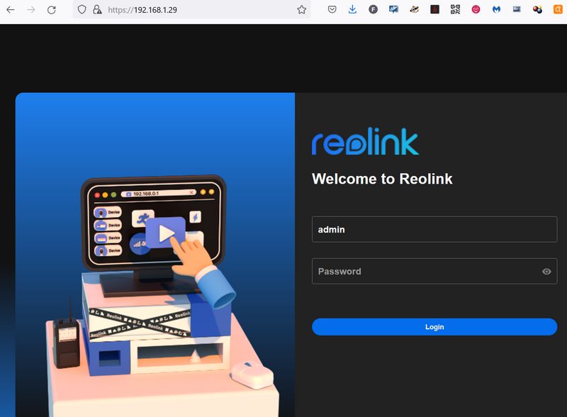

Connexion web
Dans un navigateur entrez l’adresse IP de la caméra, saisissez le mot de passe pour accéder au site web de la caméra.
Et vous accédez à l’image de la caméra, vous pouvez écouter le son capté par le micro. Il est aussi possible de régler les paramètres de l’image, d’allumer les projecteurs (lumière visible et infrarouge), de regarder les vidéos figurant sur la carte micro SD si vous en avec mis une dans la caméra. En partageant cet accès sur Internet (attention, utilisez un mot de passe en BÉTON !) vous pourrez vous connecter à la caméra de partout dans le monde (enfin, là ou vous avez accès à Internet).

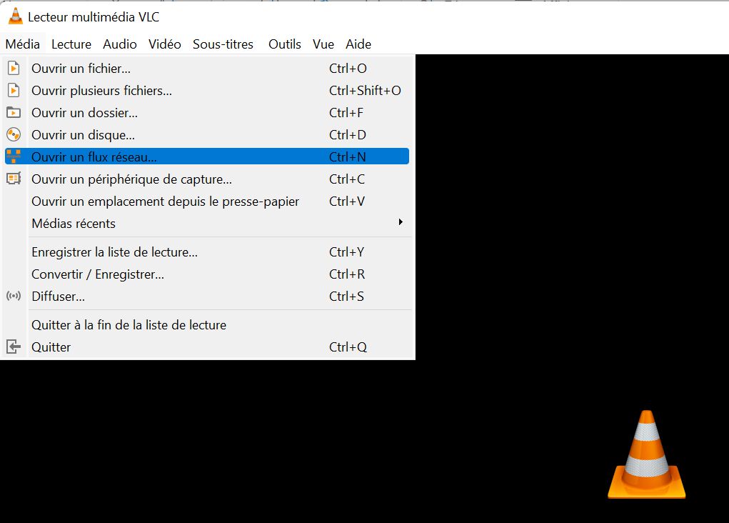

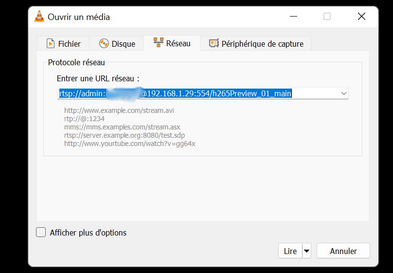

Flux réseau avec VLC
Ouvrez VLC. Dans le menu sélectionnez Ouvrir un flux réseau…
Dans l’URL réseau, saisissez la ligne suivante
rtsp://admin:MotDePasse@192.168.1.29:554/h265Preview_01_main
Remplacez bien entendu le MotDePasse par celui de la caméra et l’adresse IP par celle de votre caméra Reolink. Cliquez sur Lire et …
Cliquez pour agrandir (HD)

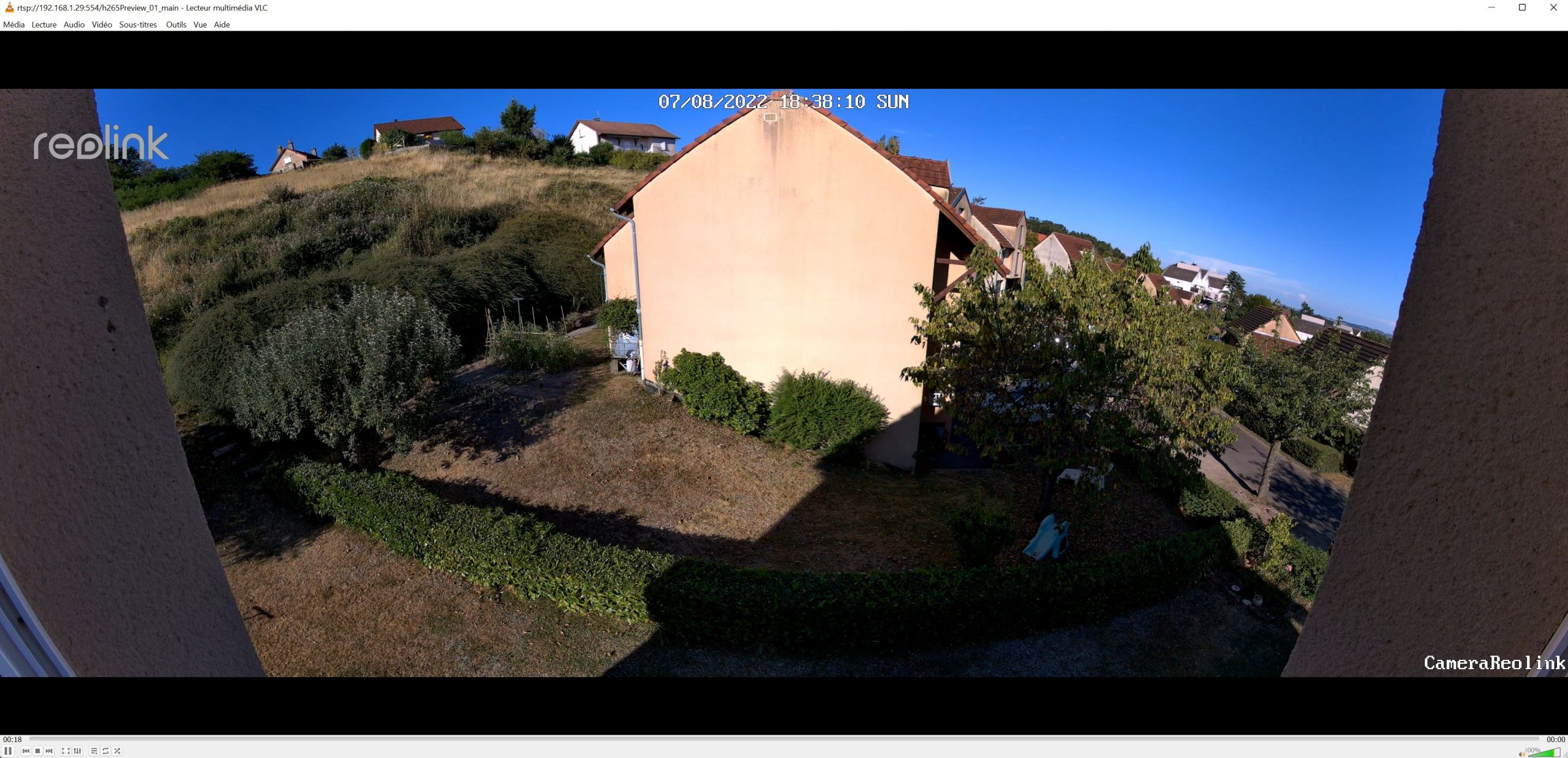

L’image apparait dans VLC. Ici vous ne pourrez que regarder le flux vidéo alors que dans l’appli vous pouvez par exemple activer les projecteurs.
Vous pouvez « caler » les deux images pour minimiser le décalage des 2 objectifs, ou encore positionner des zones de confidentialité (jusque 4 rectangles noir) pour respecter la législation et ne pas filmer chez le voisin par exemple.

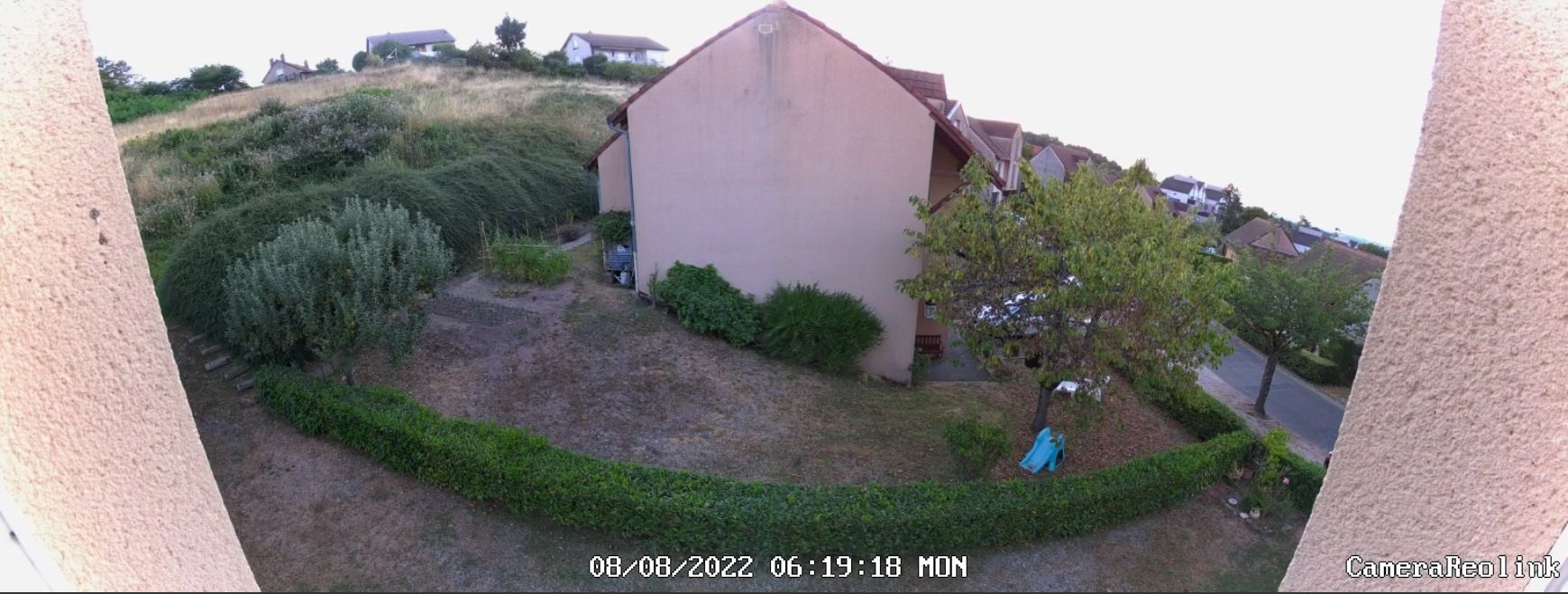

Images
Ces images vous montrent différentes possibilités. Elles ne sont pas réduites, cliquez dessus pour les voir en taille maxi.

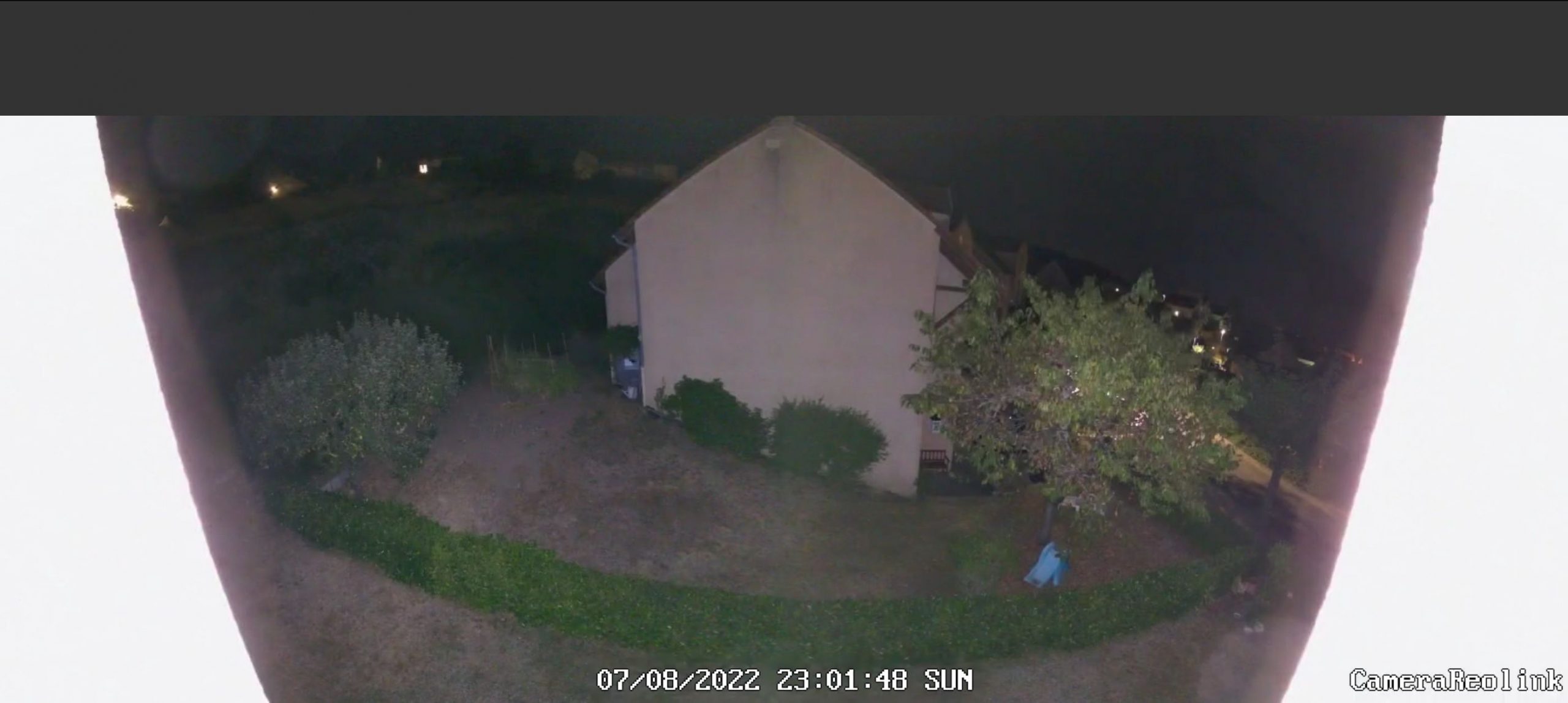

Tôt le matin au lever du soleil

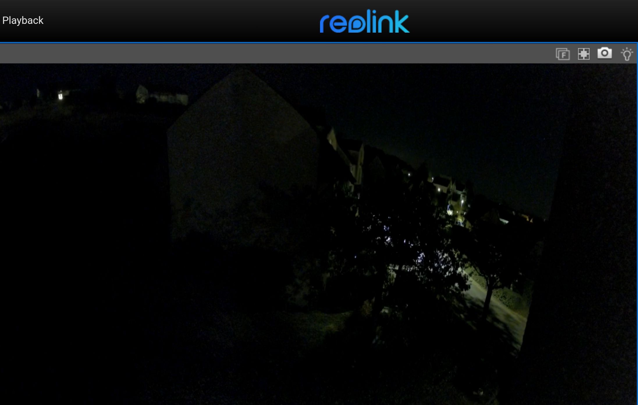

Le soir sans aucun éclairage, sauf celui de la rue
Éclairage avec le projecteur en lumière visible. La maison voisine est à plus de 10 mètres

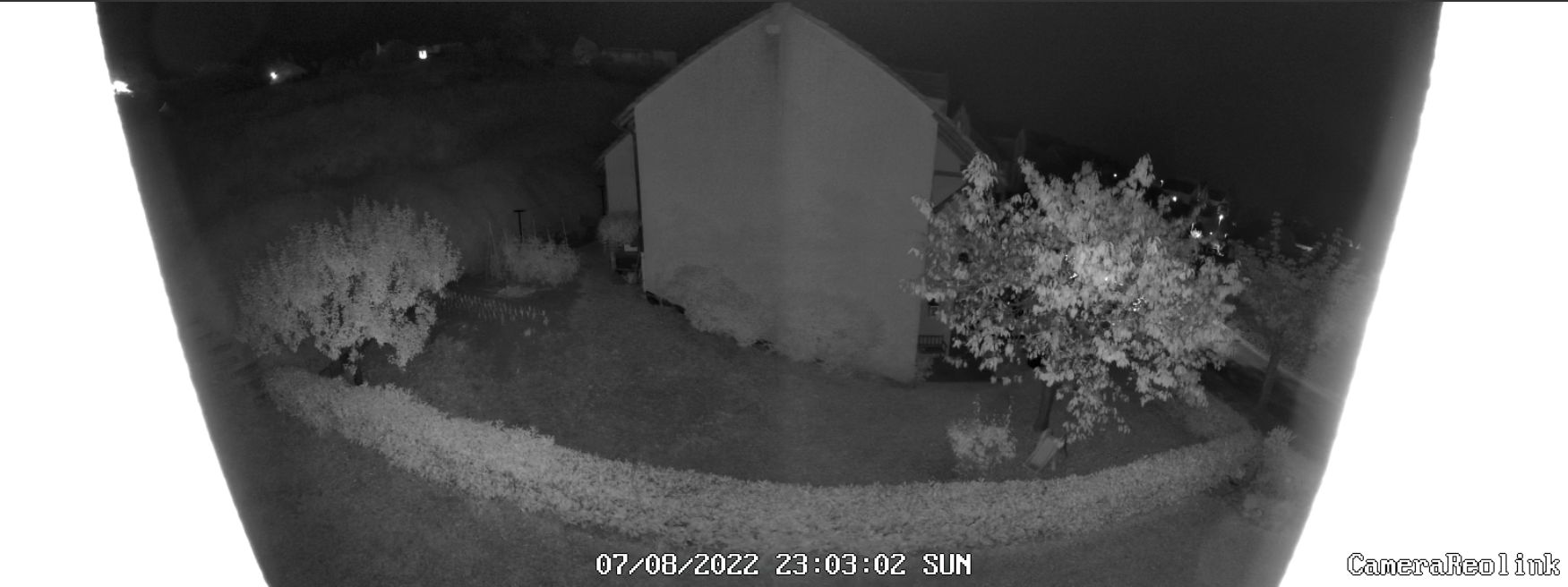

Éclairage avec le projecteur en lumière infrarouge. La maison voisine est à plus de 10 mètres

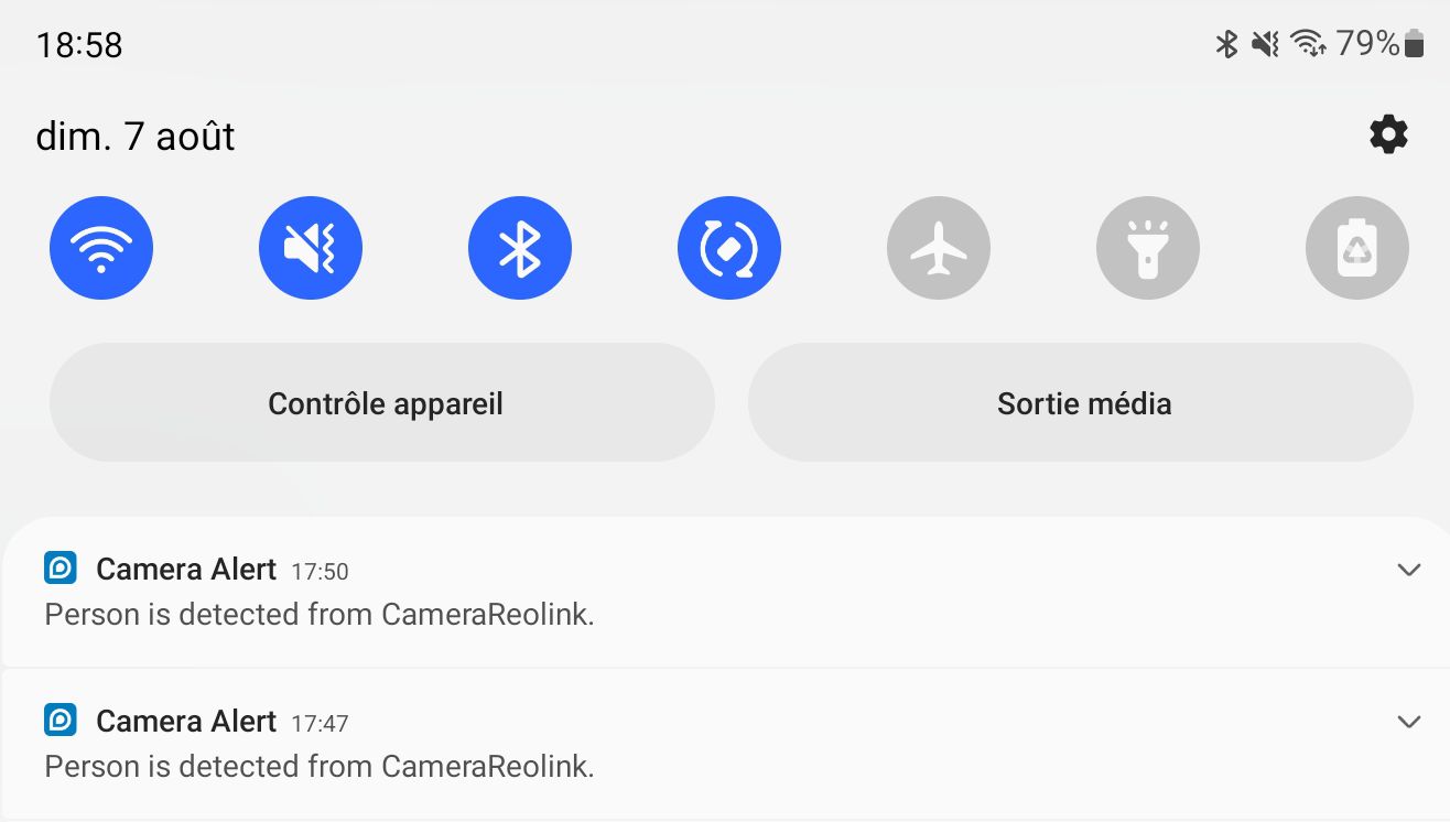

La caméra vous prévient en cas de détection et elle est capable de vous avertir par une notification ou un mail. Son étanchéité IP66 garantit le fonctionnement dans le temps, la caméra est protégée contre poussières et forts jets d’eau. Vous pouvez l’intégrer à Google Home.

      Autre point d’attention, la finesse de réglage de la détection de mouvement intégrée. Dès les modèles peu cher elle est là encore très complète chez Dahua, même si je me méfie pour ma part de certaines fonctionnalités avancées (type tripwire: cad franchissement de lignes/entrées-sorties de zones configurées graphiquement. J’ai eu des cas ou la condition de fin de capture semble avoir été loupée avec des captures permanentes). J’en reste pour ma part à un combo zones (avec sensibilités réglables)+détection visage (pas d’IA, idem détection pour gérer les autofocus d’APN depuis 15 ans au moins)… en attendant les IA intégrées qui arrivent mais on est alors, via AE, au niveau de prix du modèle testé (ce qui me fait penser qu’on est ici dépendant du cloud!)!
