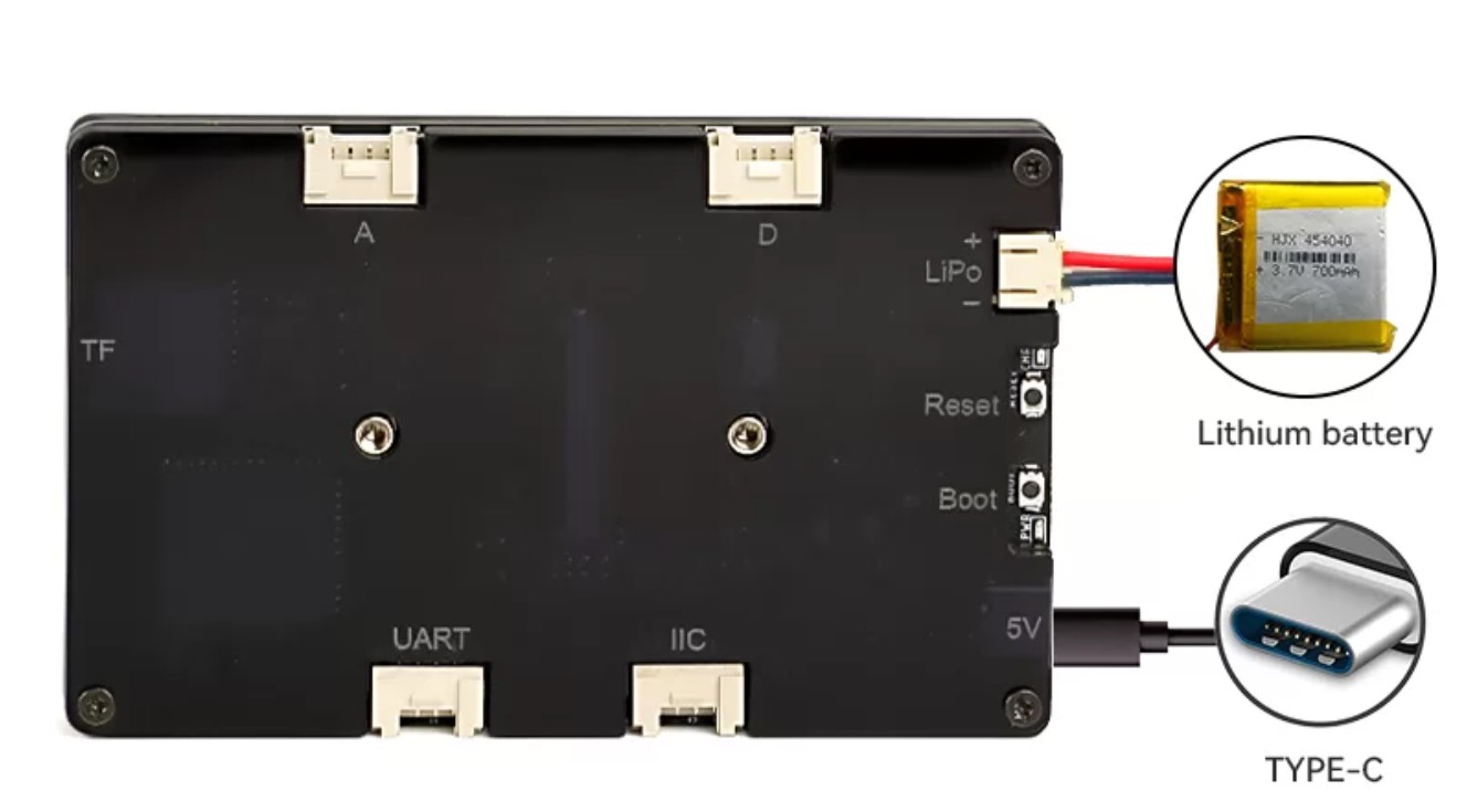

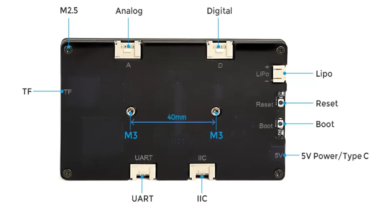

Au dos de ce terminal, vous trouverez 4 interfaces Crowtail, qui peuvent être utilisées avec les capteurs de la série Crowtail, plug and play, et créer des projets intéressants plus rapidement et facilement.
En outre, il est également équipé d’un emplacement pour carte SD pour un stockage étendu (SPI leads) et d’une fonction buzzer. Il prend en charge le développement ESP-IDF et Arduino IDE, et est compatible avec Python/Micropython/Arduino. Il supporte également LVGL, qui est la bibliothèque graphique embarquée gratuite et open-source la plus populaire pour créer de belles interfaces utilisateur pour tout type de MCU, MPU et écran.
Le circuit de charge embarqué et l’interface de la batterie au lithium peuvent utiliser l’interface d’alimentation de type C pour fournir de l’énergie et charger la batterie en même temps, ce qui offre davantage de possibilités d’extension.

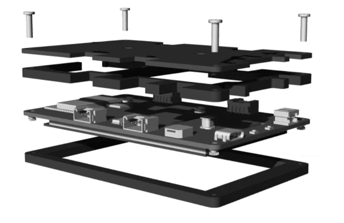

Ce terminal est doté d’une coque en acrylique qui protège l’écran et l’embellit. La taille est celle d’une poche, petite et portable ; deux trous de fixation filetés M3 sont prévus pour le fixer, et faciliter la mise en place d’un projet.

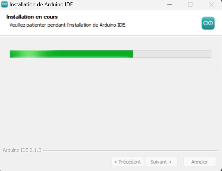

Si ce n’est déjà fait, commencez par télécharger et installer l’IDE Arduino depuis le site officiel.

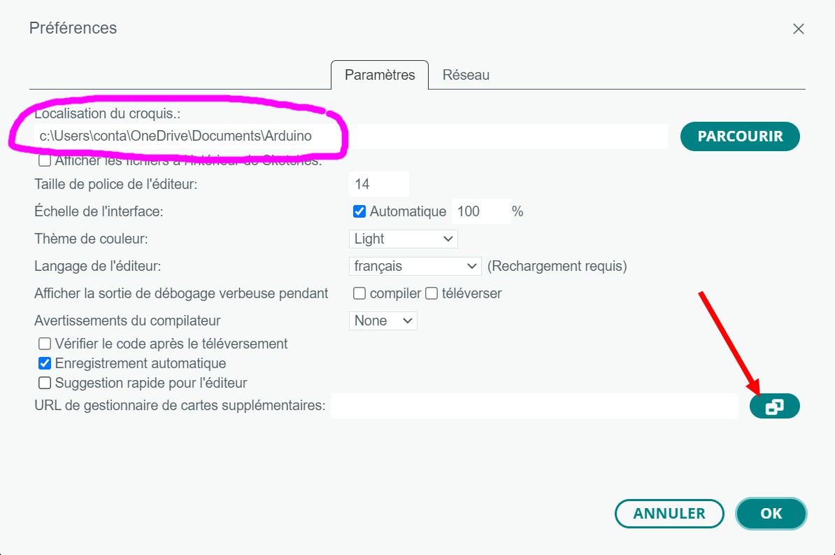

Démarrez l’IDE, cliquez sur Fichier > Préferences > onglet paramètres > Localisation du Croquis > PARCOURIR. Choisissez l’emplacement Arduino.

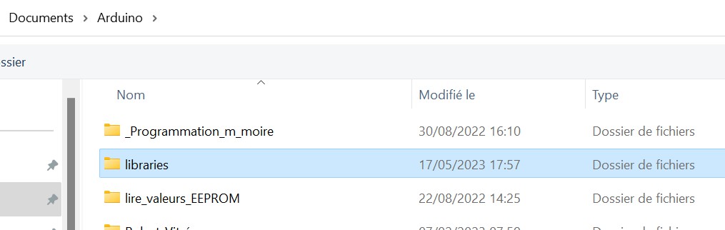

Dans cet emplacement seront rangés vos programmes. C’est dans le répertoire Libraries (surligné en bleu ci-dessus) que vous copierez les librairies fournies en .zip par Elecrow (voir plus bas)
Cliquez sur l’icône en bout de ligne URL de gestion de cartes supplémentaires

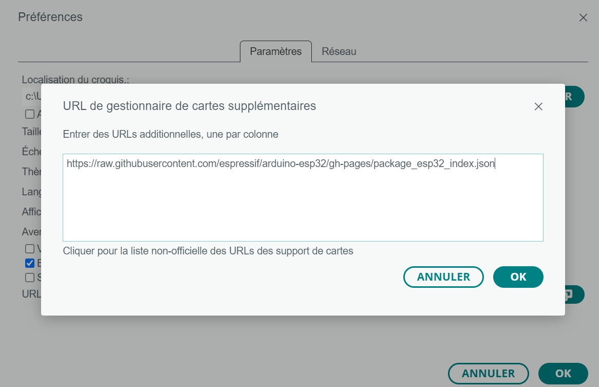

Pour que IDE puisse gérer l’ESP32 S3, ajoutez dans la fenêtre cette ligne  :
https://raw.githubusercontent.com/espressif/arduino-esp32/gh-pages/package_esp32_index.json
Cliquez sur OK (une fois pour fermer la fenetre où vous avez ajouté le lien et une deuxième fois pour valider).

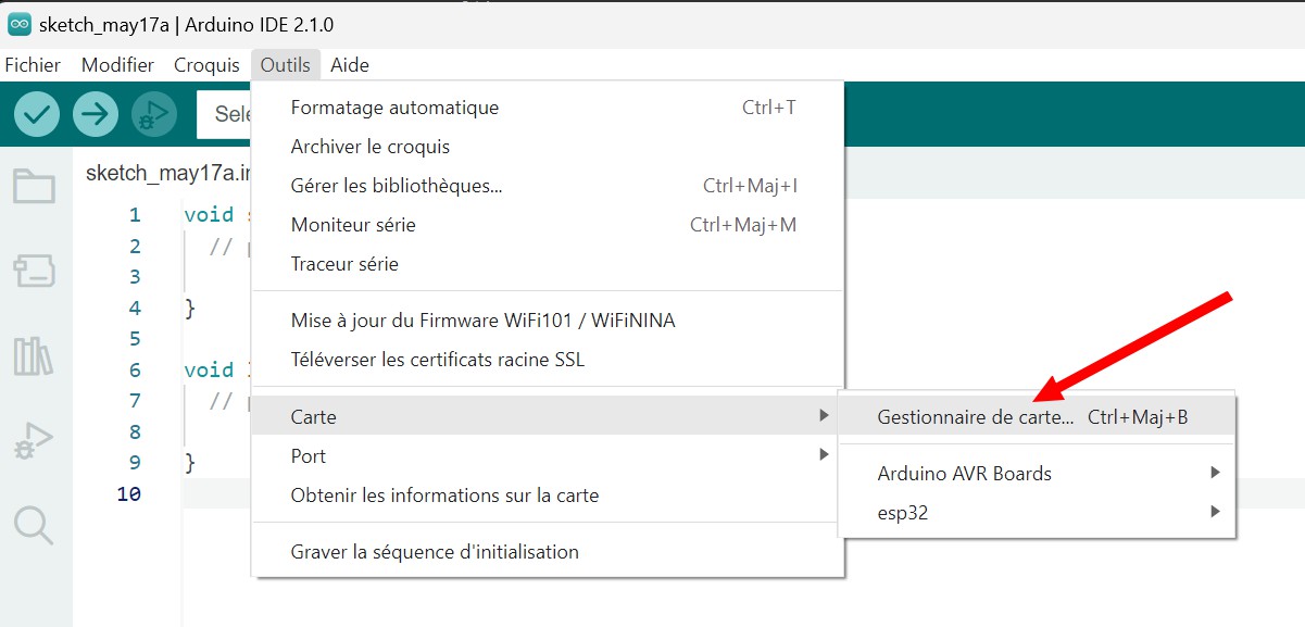

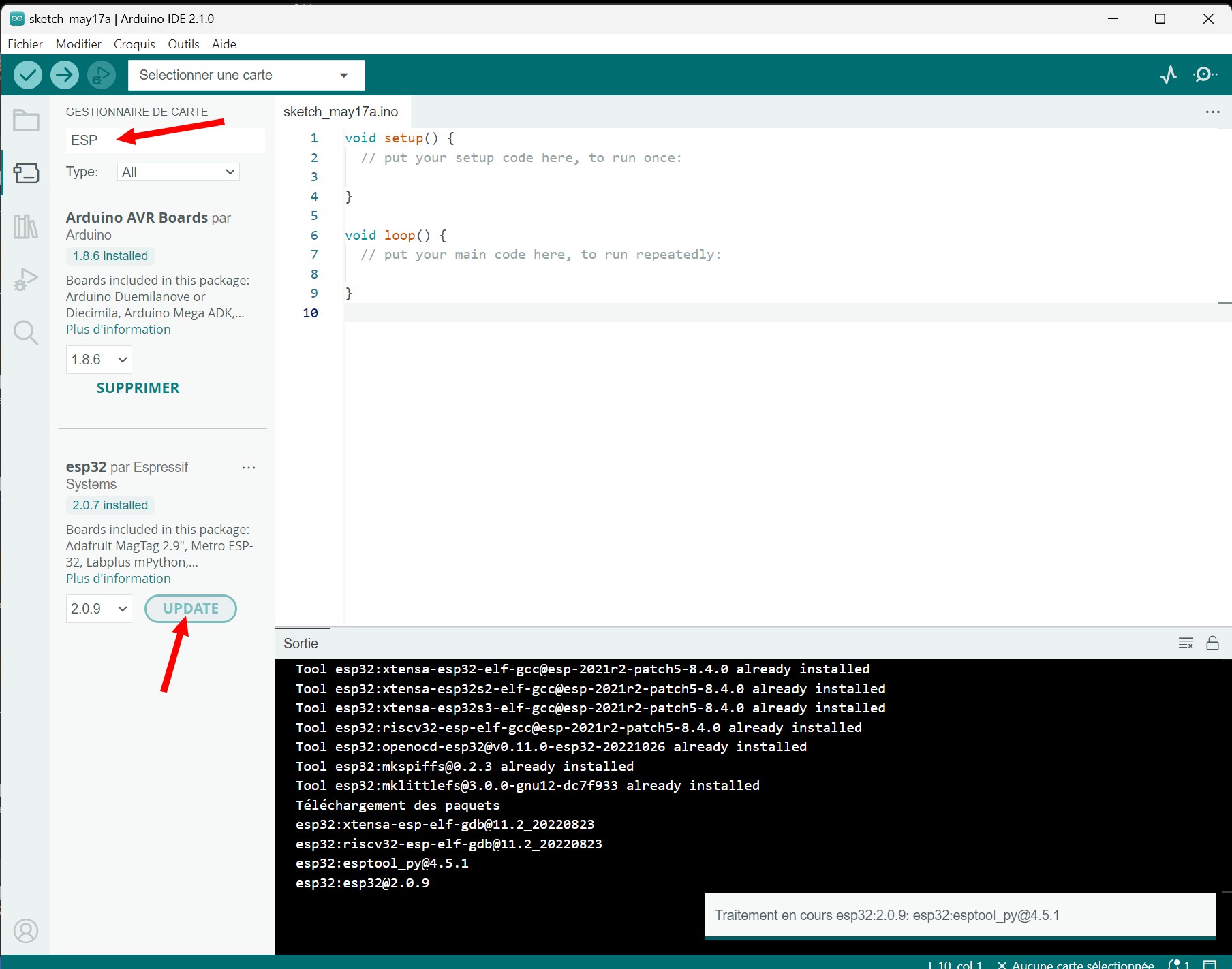

Ouvrez le gestionnaire de cartes
Faites une recherche sur ESP et mettez la bibliothèque à jour. L’IDE télécharge et met à jour le modèle correspondant.

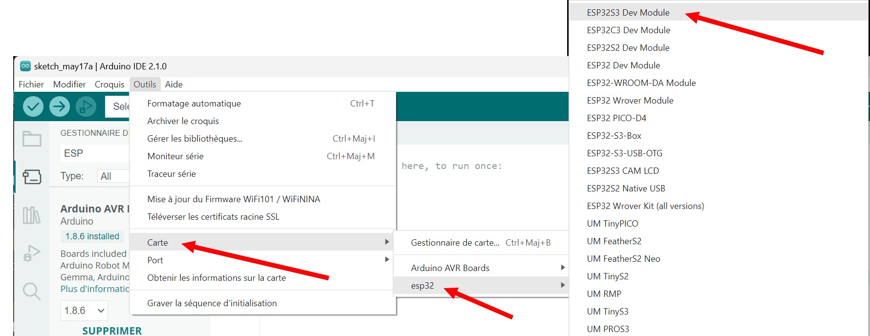

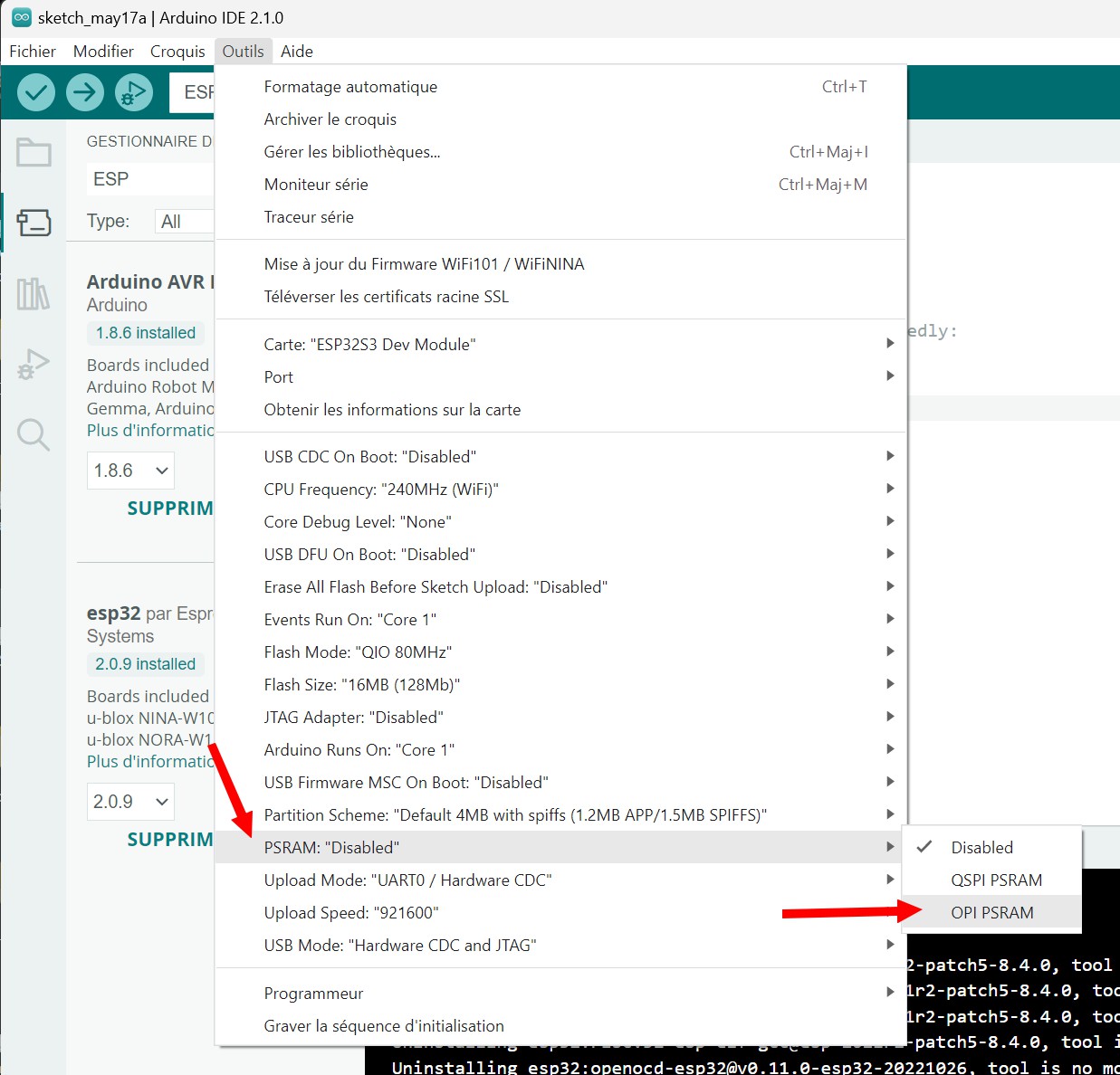

Configuration de l’IDE

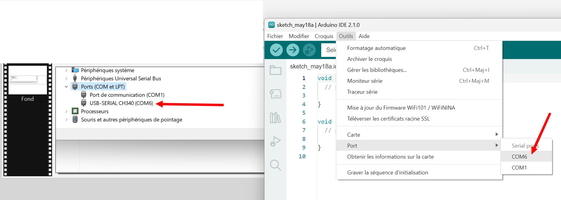

Connectez l’écran à un port USB du PC. Choisissez le port de COM qui convient.

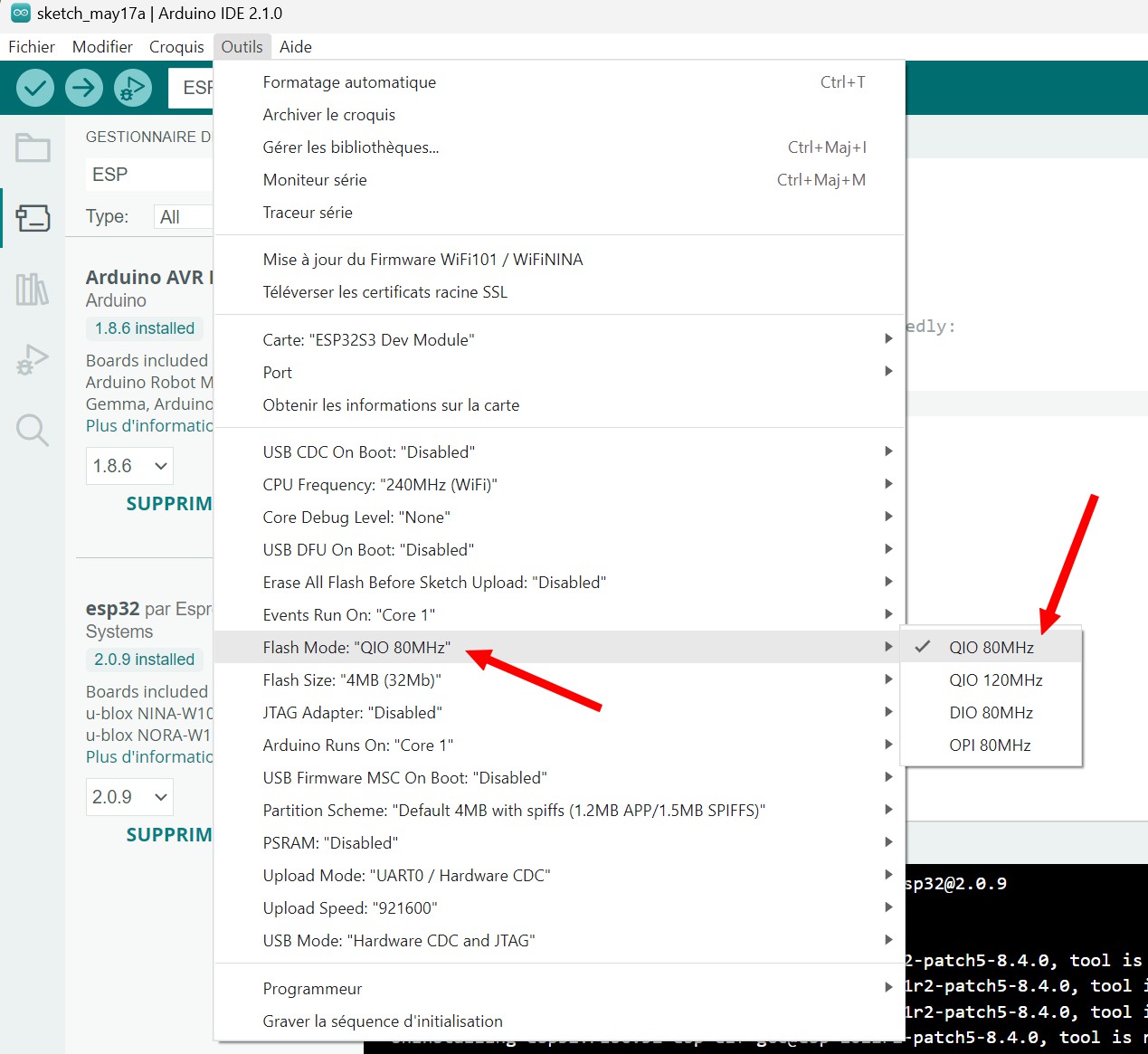

Sélectionnez Outils > Carte > ESP32 > ESP32S3 Dev Module comme indiqué sur la figure ci-dessus.
Dans le menu Outils > Flash Mode : « QIO 80MHz » > QIO 80MHZ

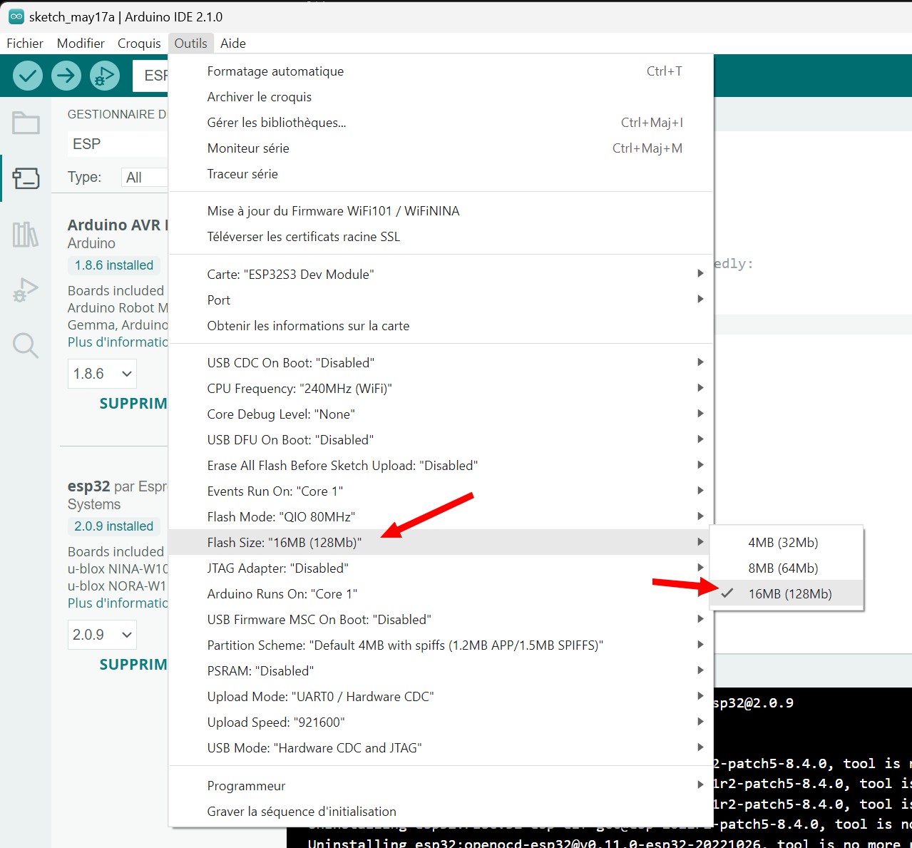

Dans le menu Outils > Flash size > 16MB (128Mb)
Dans Outils > PSRAM > OPI PSRAM

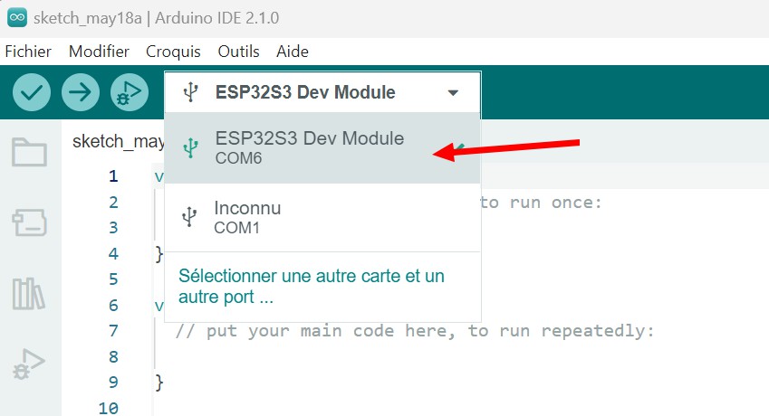

On considère que le terminal est débranché. Connectez la prise USB C sur le terminal et la prise USB A sur un port USB de votre PC. Sélectionnez le port de COM sur lequel le terminal apparait
Pour moi c’est le port COM6, ça peut différer pour vous. Sélectionnez la carte ESP32S3 Dev Module

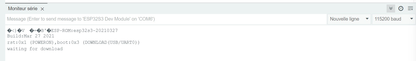

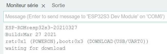

Il faudra sans doute aller chercher dans la liste… Sur le terminal appuyez et maintenez le bouton Boot puis appuyez et relâchez Reset.
Si vous voyez des caractères bizarres c’est que la vitesse n’est pas bien réglée pour la communication série. Changez la vitesse (à droite, ici 115200 bauds) et refaites l’appui sur les boutons (il faut des petits doigts 😀 ). Quand la vitesse est bonne vous avez le message
waiting for download.

Il faudra ajouter ces librairies : Elecrow fournit un paquet à décompresser et à copier  dans le dossier Arduino/Libraries que nous avons vu lors de la configuration de l’IDE.

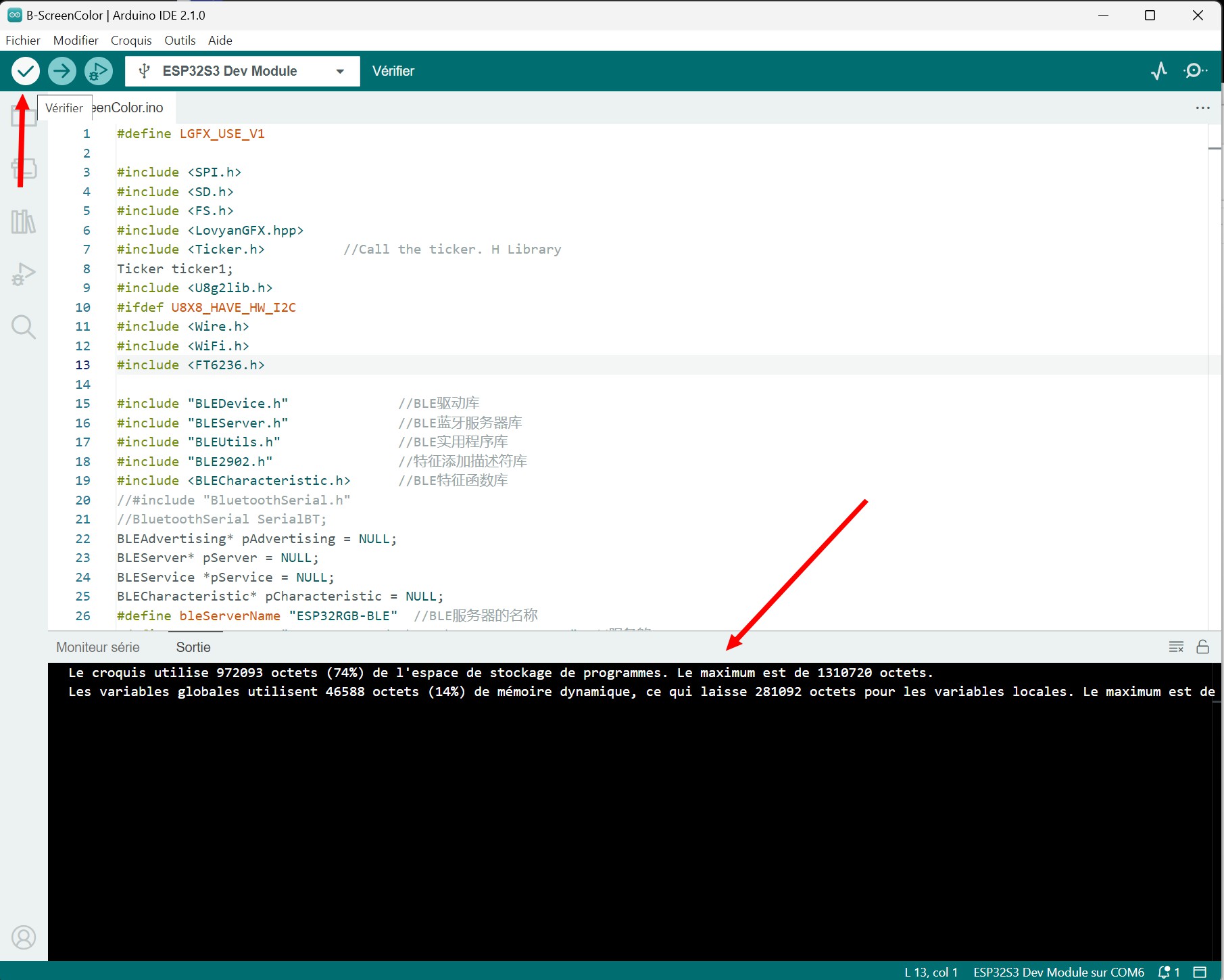

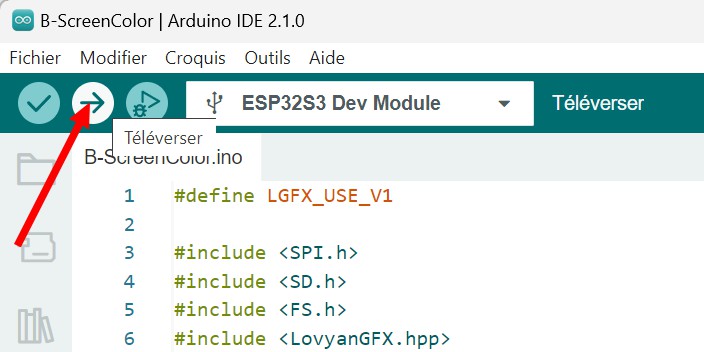

Chargez un programme dans l’IDE. J’ai choisi code source\esp32rgb_code\B-ScreenColor  fourni par Elecrow dans les programmes sources.
Cliquez sur l’icône de vérification en haut à gauche. Si tout va bien, que vos librairies sont bien installées, il n’y aura pas de message d’erreur dans la zone inférieure. Sinon… Faites ce qu’il faut pour que ça fonctionne. Je vous rappelle que cet article est à destination des utilisateurs avancés, qui savent se sortir de ce genre de situation…
Dans le moniteur série vous devez avoir ceci, sinon refaites la manip appuyer sur Boot et sur Reset comme précédemment.
On peut maintenant envoyer le programme vers l’écran.

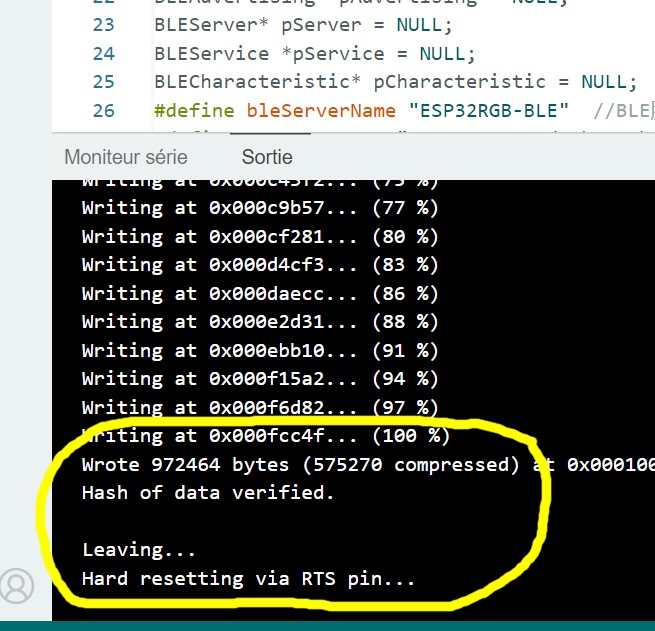

Cliquez sur Téléverser
A la fin du transfert vous devriez obtenir ce résultat indiquant que les octets ont bien été écrits et que l’IDE libère la liaison (Leaving)
Vous devriez voir des couleurs sur l’cran. Tout s’est bien passé, vous pouvez passer à la suite.

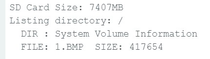

Accès à la carte SD
Voici un exemple de programme d’accès à la carte SD :  Le programme  lecture_SD.ino  ouvre la carte SD, affiche sa capacité en Mo, puis liste les fichiers et répertoires du répertoire principal  de la carte. Ici il n’y a qu’un fichier nommé 1.bmp qui contient une image de la taille de l’écran (480x320px). Vous aurez le moyen d’accéder à la carte SD via l’écran Elecrow.

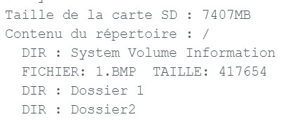

Cet autre test avec la même carte SD où j’ai ajouté cette fois deux dossiers supplémentaires.

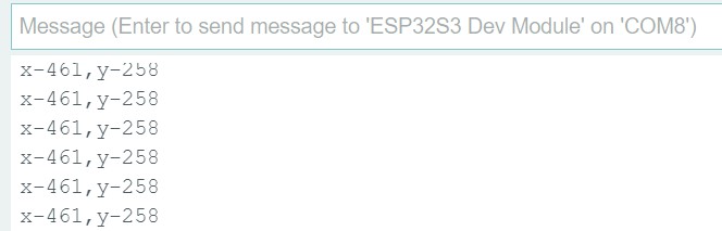

Pour explorer plus en avant les possibilités de l’écran, il faut tester les autres programmes. Celui qui est chargé d’origine dans le terminal est LVGL_RGB.ino qui affiche une page avec 3 onglets, des graphiques, des boutons, un clavier virtuel… Qui gère donc le toucher sur l’écran.
De plus vous récupérez les coordonnées d’appui sur l’écran que vous pouvez utiliser dans vos programmes.
