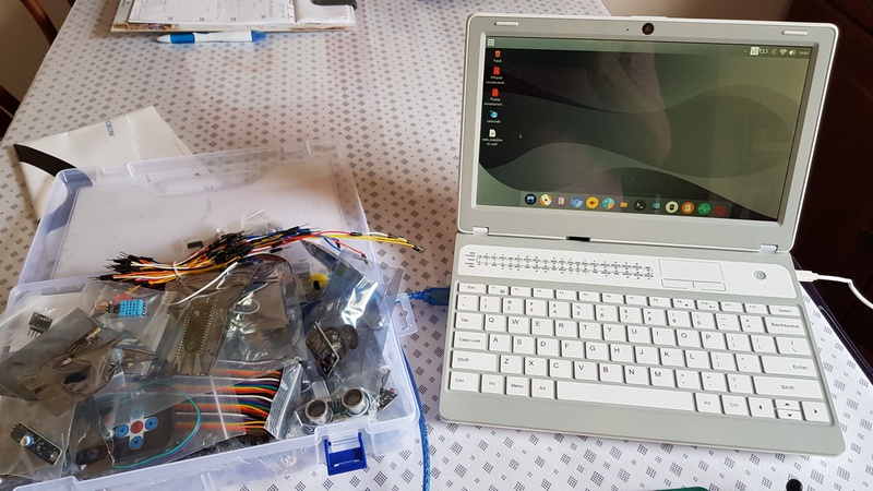

Le Kit arrive dans une boîte en plastique, style boîte de rangement. La boîte est prévue pour recevoir des séparations, mais celles-ci n’ont pas été mises en place. On trouve donc dans la boîte plusieurs sachets qui contiennent les différents éléments du kit.

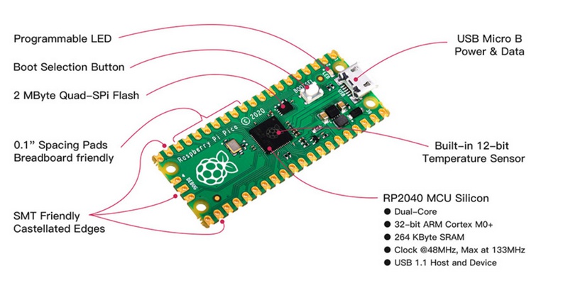

Raspberry Pi PICO
Le kit que j’ai reçu contient le Raspberry Pi PICO. Il existe une version sans le Raspberry Pi PICO, elle est un peu moins chère (5$). Il faudra de toute façon un PICO pour exploiter les possibilités de ce kit.

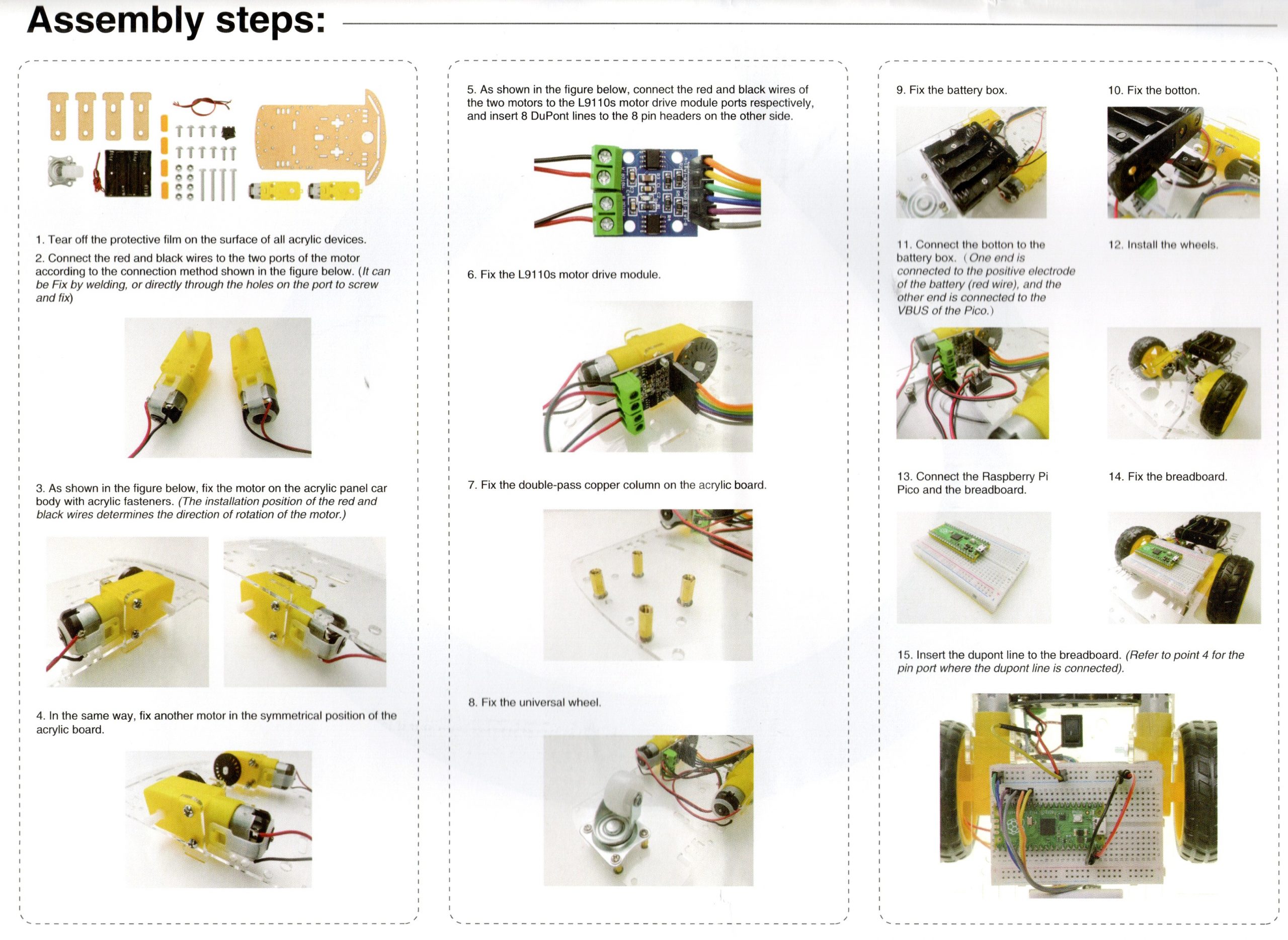

Le montage du robot suiveur de ligne est détaillé également, en anglais, mais les images sont suffisamment parlantes à mon avis.

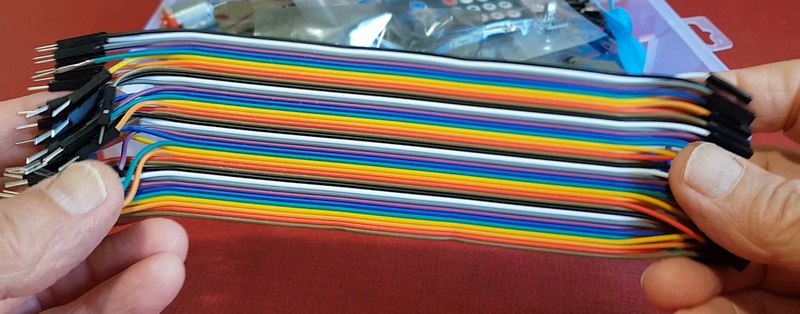

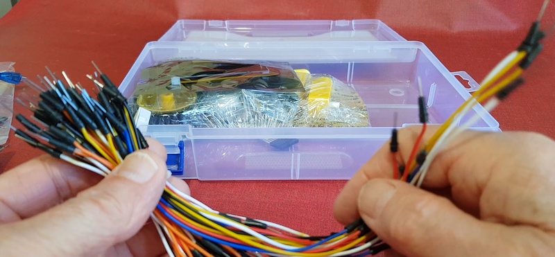

Fils de connexion
Un kit de ce genre ne sert à rien si on ne peut pas relier les divers éléments entre eux. C’est le rôle des fils de liaison. Ici ce sont de nombreux fils qui sont fournis. Ils permettront de réaliser les montages décrits dans la documentation… et d’en inventer bien d’autres. Les fils Dupont Mâle/Femelle en haut et les fils Mâle/Mâle en bas serviront à relier le Pico aux modules et à établir des liaisons entre les trous de la carte Breadboard.

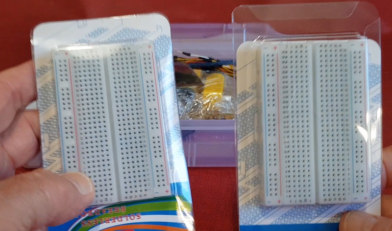

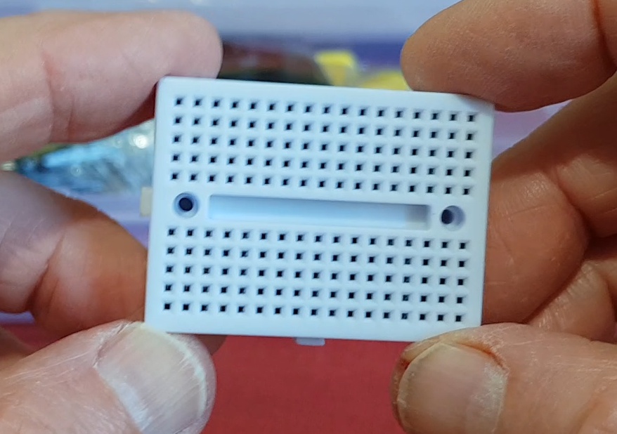

Cartes Breadboards
Ces cartes permettent de câbler les montages sans avoir besoin de souder. Elles sont parfaites pour le prototypage. Si le montage a vocation à devenir définitif, il faudra bien entendu réaliser un carte de PCB (circuit imprimé) ou câbler sur une carte à pastilles que l’on soudera.
3 cartes breadboards sont présentes dans ce kit, une petite et 2 grandes.

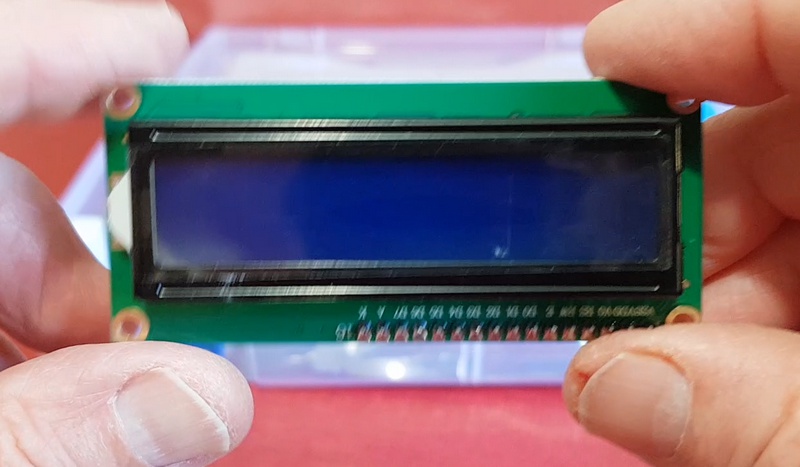

Écran LCD 2 lignes de 16 caractères LCD1602 côté affichage
Écran LCD 2 lignes de 16 caractères LCD1602 côté Circuits de commande

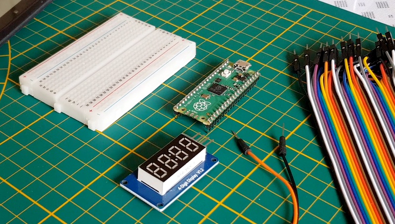

Afficheur 4 digits 7 segments avec double point central. Très bien pour un afficheur de pendule par exemple

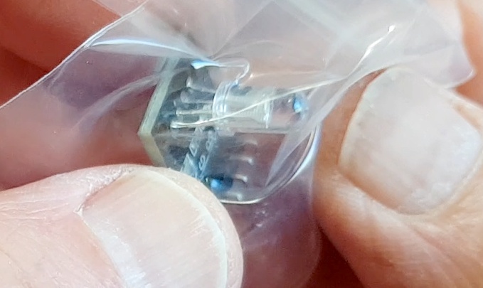

Diode RGB : Dans un seul boîtier on a 4 LEDs qui permettent de créer tout un tas de couleurs.

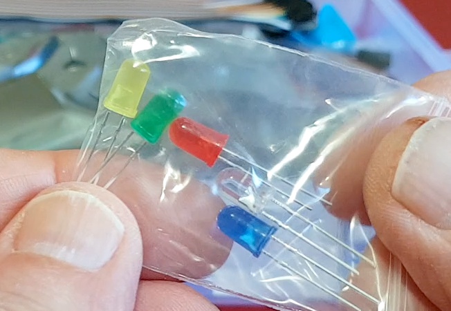

Lot de diodes de couleur.

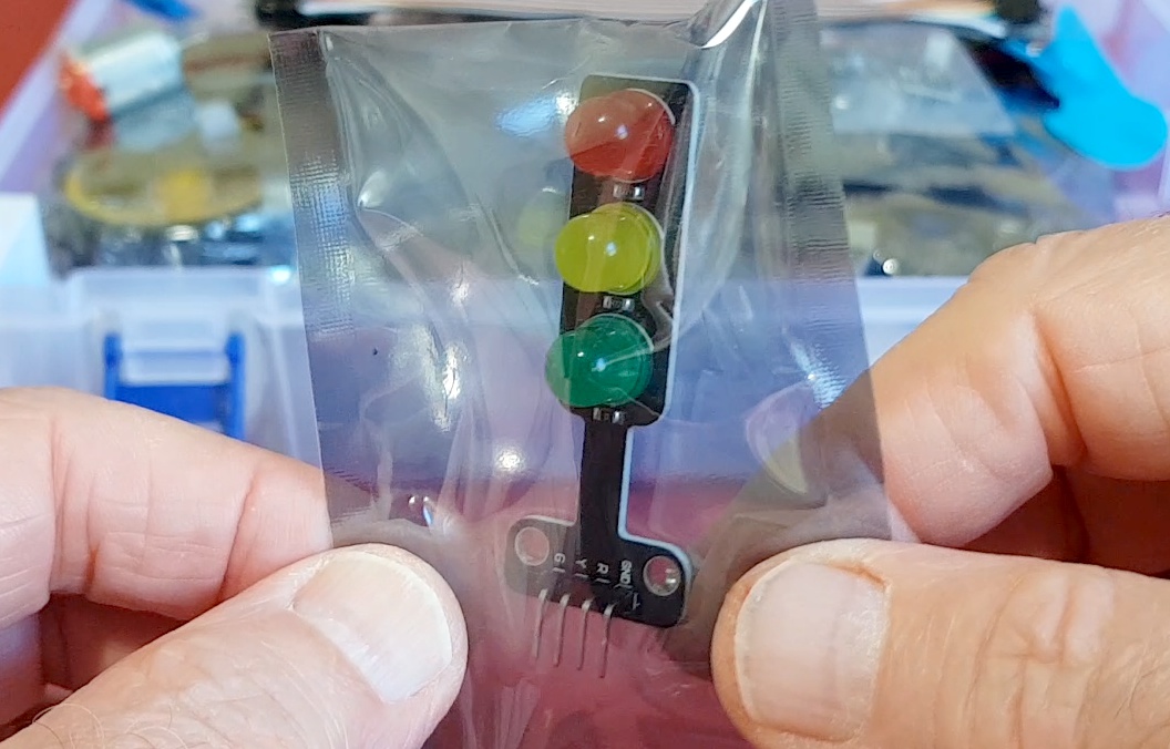

Feu rouge. Pour créer une animation sur une maquette ou un train miniature.
Ceux qui me suivent savent que je suis fan de LEDs. Ces petits composants sont le « Hello World » du maker. Si vous savez allumer une LED avec un microcontrôleur (MCU = Micro Controler Unit), c’est que vous savez déjà pas mal de choses (connecter la LED, alimenter la carte MCU, entrer dans l’outil de programmation du MCU, écrire un programme qui fonctionne, le transférer dans le MCU…). Ici on a plein de trucs qui s’allument, affichent, font de la lumière. J’aime bien !

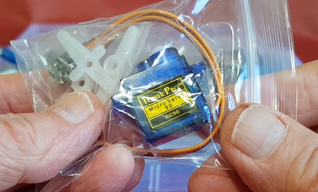

Servomoteur SG90 avec ses accessoires

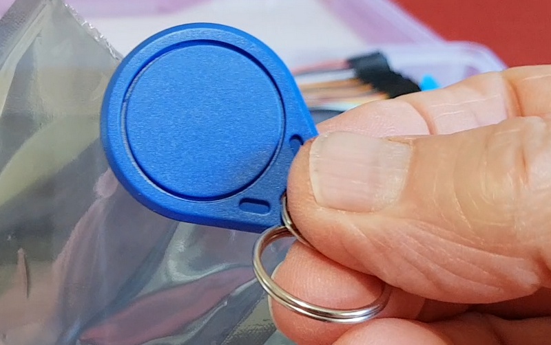

Carte détecteur RFID. Elle permet de lire les badges ou les cartes NFC / RFID. Elle est fournie avec un badge (ci-dessous) et une carte format carte de crédit.
Le badge RFID fourni permet de déclencher des actions simplement en l’approchant du lecteur.

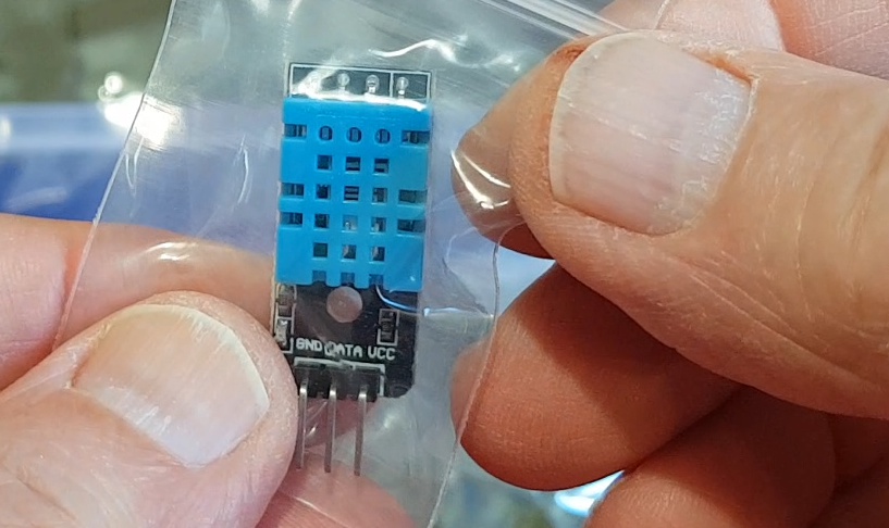

Capteur de température et d’humidité

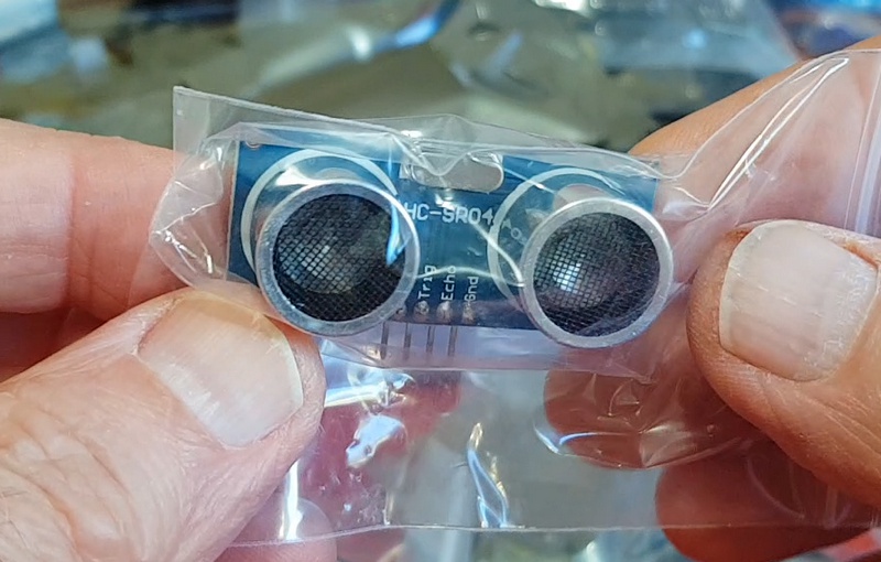

Capteur de distance à ultrasons.

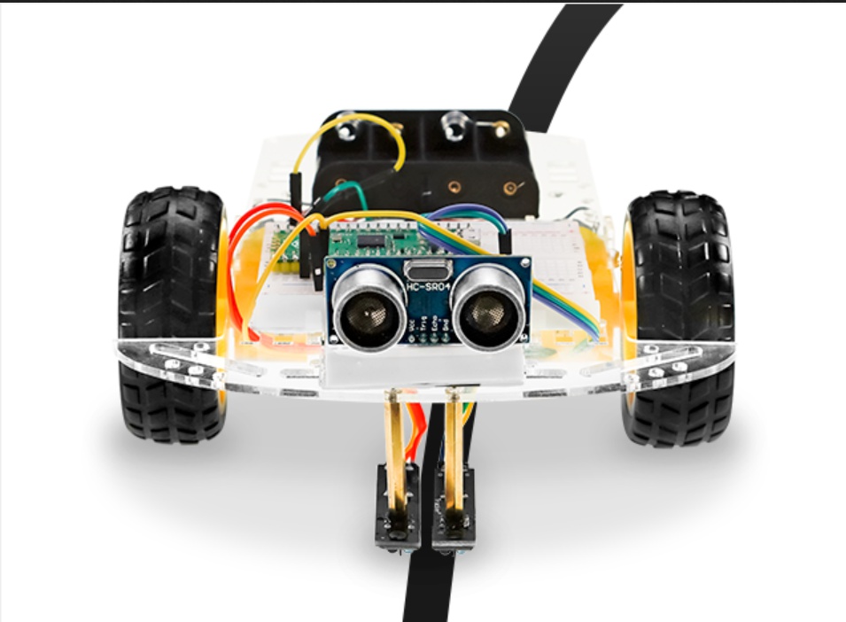

Suiveur de ligne. Chaque capteur émet un faisceau infrarouge réfléchi par la a surface d’un objet. Quand le capteur passe au dessus de la ligne noire, le faisceau est absorbé et on détecte sa disparition.

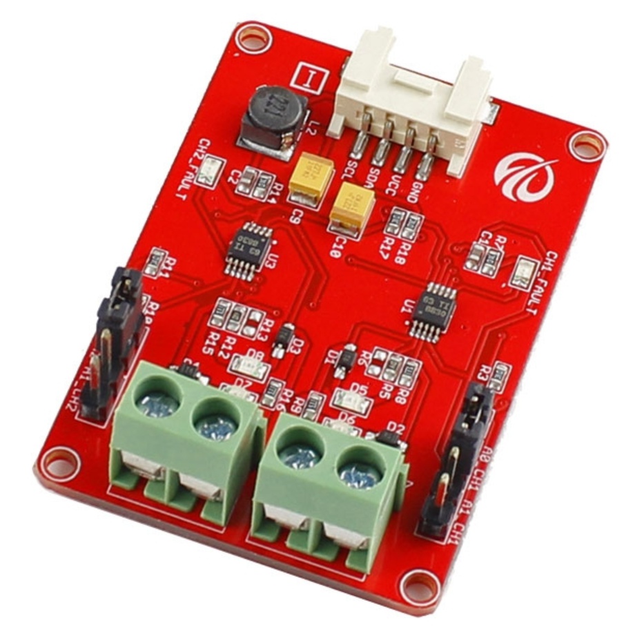

Carte de commande moteur. Elle peut piloter les 2 moteurs de la voiture robot, en les faisant tourner dans les deux sens (double pont en H)
Carte de commande de moteur. Les deux borniers à vis permettent de connecter les moteurs.

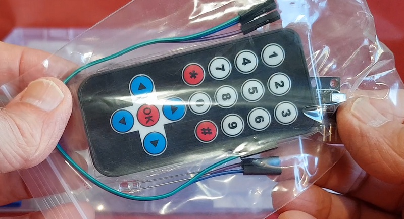

Télécommande et son récepteur  infrarouge (à droite sous mon pouce).

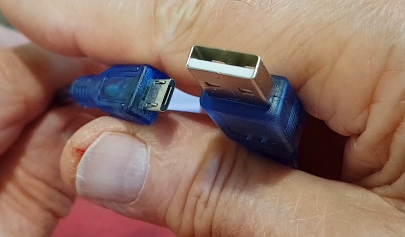

Câble USB utilisé pour alimenter et programmer le Raspberry Pi PICO

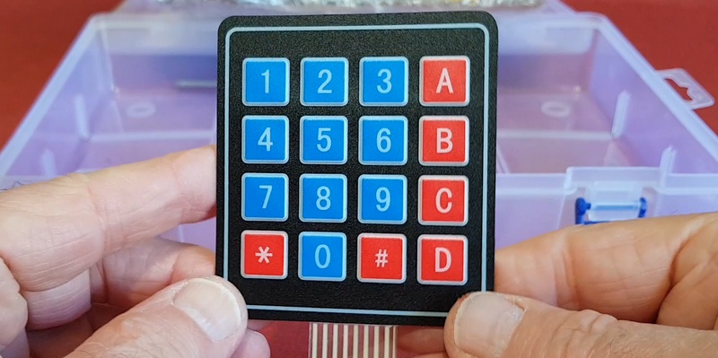

Clavier matriciel à 16 touches

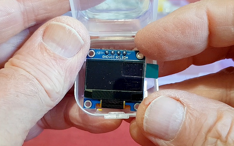

Ecran OLED SSD1306

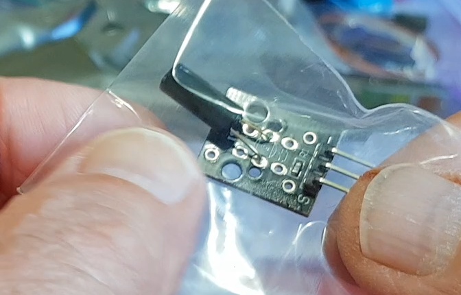

Détecteur de choc, de vibration
Robot voiture. Il comporte le châssis, 2 moteurs et leurs roues, un boitier de piles et une roue folle.

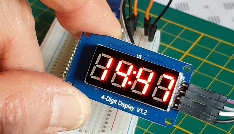

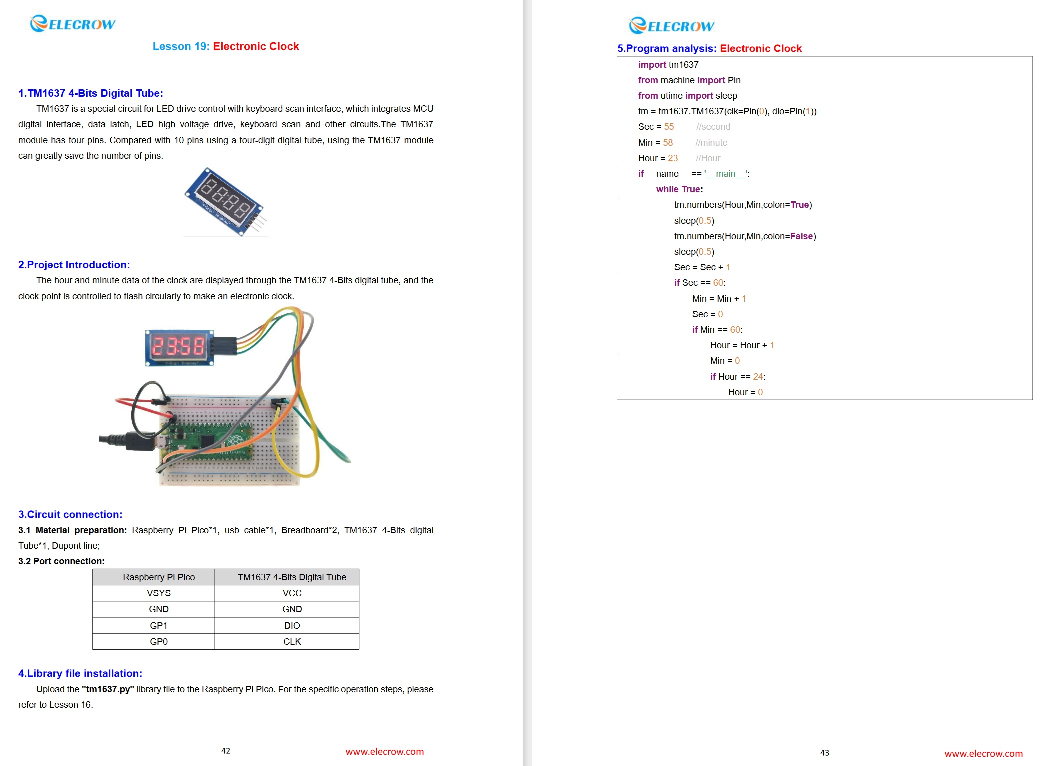

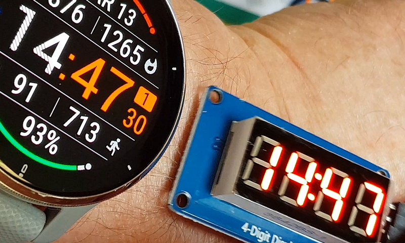

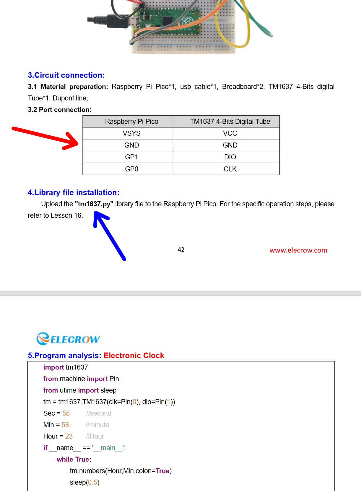

Horloge afficheur 7 segments
L’objectif est d’afficher une horloge sur l’afficheur. Si vous pouvez trouver un plexi rouge qui améliore le contraste ce ne sera que mieux.

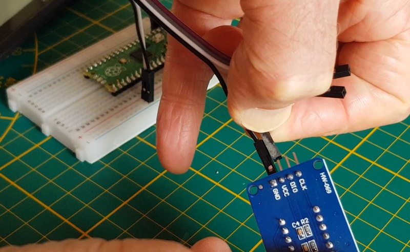

Il faut installer sur le PICO la librairie qui permet de gérer l’afficheur (flèche bleue). Le branchement des signaux et alimentations est décrit dans le manuel (flèche rouge).
Préparez votre matériel et vos fils.
Connectez l’alimentation sur les ligne + et – de la breadboard. Vous les reprendrez pour alimenter l’afficheur. Chargez la bibliothèque dans le PICO puis le programme et lancez son exécution. Si vous avez pris la précaution de changer les valeurs au début du programme pour y mettre la valeur de l’heure actuelle, vous voici avec une horloge. Les deux points centraux clignotent et l’heure est précise même sur une longue durée.
Ici après un moment de fonctionnement, on est toujours en synchronisme avec l’heure « officielle ».
Pour vous amuser, vous pourriez… ajouter une alarme qui allume une LED à une heure donnée, qui déclenche une sonnerie avec le buzzer, qui met le ventilateur en route etc.

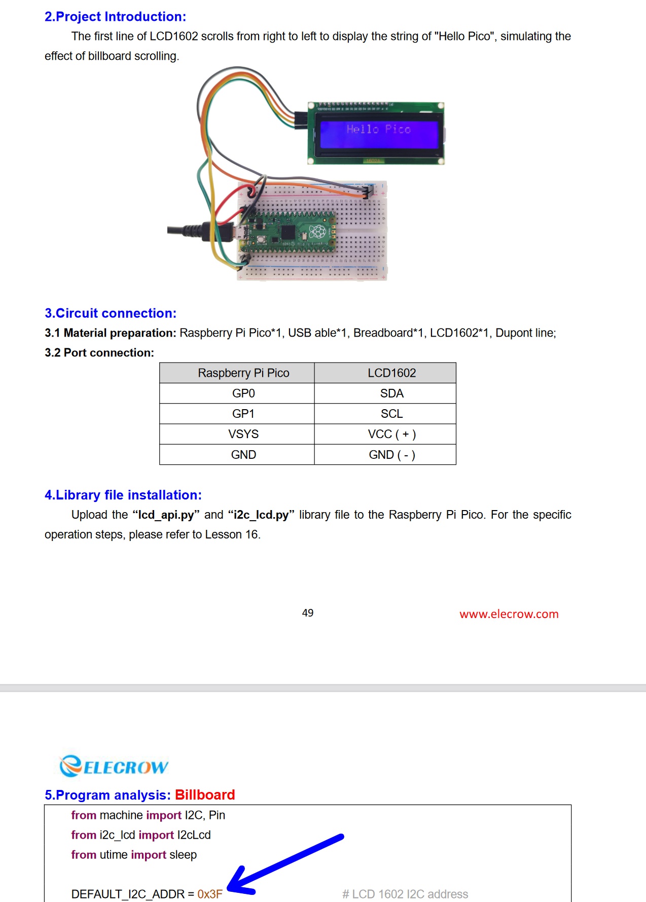

Afficheur LCD

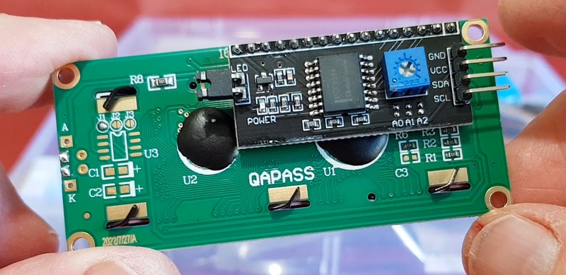

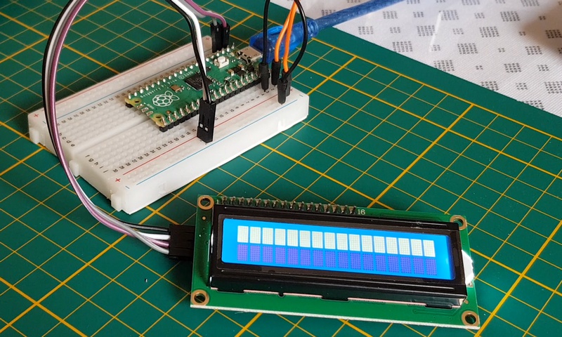

Cette fois c’est un afficheur LCD à deux lignes de 16 caractères, aussi appelé LCD1602 (quelle imagination !) que je vais connecter au Raspberry Pi PICO.
A la première connexion, la ligne du haut s’allume plein pot. Il y a un potentiomètre à l’arrière qui permet de réduire la lumière et de revenir à une valeur normale.

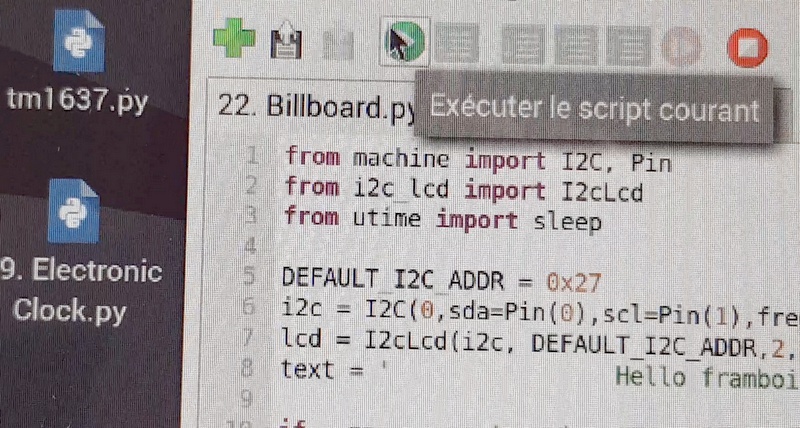

L’adresse est forcée dans le programme, il faut vérifier si elle est exacte.

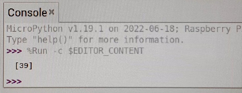

Après une fois chargées les 2 bibliothèques préconisées dans le manuel, on a une erreur. Première chose à faire, lancer un test du bus I2C sur le PICO pour voir l’adresse de l’écran (et aussi s’il est détecté).
import machine
# Créer un objet I2C
i2c = machine.I2C(0, scl=machine.Pin(17), sda=machine.Pin(16))
# Enregistrer les adresses détectées
modules = i2c.scan()
if modules:
    for d in modules:
        print(hex(d))
Ce qui donne  [39] à l’exécution.
L’écran est bien détecté en adresse 39 décimale soit 27 en hexa. On va donc mettre l’adresse à 27 dans le programme ou plutôt 0x27 puisque c’est de l’hexa.
Une fois cette adresse correcte, le programme s’exécute sans erreur. Ce genre d’adaptation est courant dans ces kits. c’est pour cela qu’il sont plutôt destinés à des personnes qui ont un peu de connaissances pour pouvoir se sortir de ce genre de situation. Le « vrai débutant » aurait déjà rangé tout le bazar en hurlant que ce kit c’est de la m… et qu’il allait le faire savoir sur les réseaux sociaux. En fait, avec un accompagnateur un peu débrouillard, ce kit pourra servir dans un Fab Lab par exemple pour créer des projets sympas.
