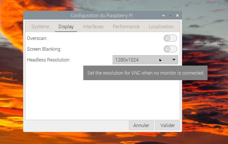

On peut par exemple régler la  résolution en mode « Headless » (sans écran ni clavier/souris connecté). Vous y accédez via le menu de configuration du Raspberry Pi dans l’onglet Display. c’est la résolution que verra VNC lorsque vous prendrez la main à distance avec VNC. Ça ne sert pas ici mais c’est toujours bien de le savoir 😉
Les écrans qui vont être utilisés au Village des Sciences sont des DELL avec une résolution de 1280×1024 pixels. On va donc régler la résolution du Raspberry Pi  sur cette valeur :

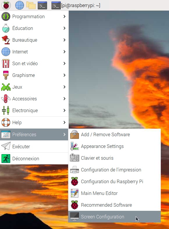

Dans le menu du Raspberry Pi, ouvrez le menu Screen Configuration.

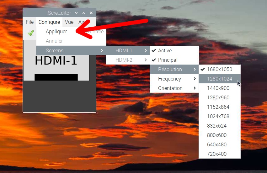

Dans Configure > HDMI1 > Résolution choisissez 1280×1024 (ou une autre valeur selon l’écran que vous utiliserez). Cliquez ensuite sur Appliquer (flèche rouge).

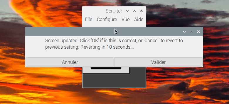

Une fenêtre apparait, si tout est correct, cliquez sur Valider. L’utilité de cette validation est que si la configuration que vous imposez n’est pas supportée par le moniteur et que l’image disparait, il suffit de patienter 10 secondes. Comme vous ne validez pas la modification, le système revient en arrière et remet la valeur précédente (qui fonctionnait). L’affichage réapparait alors normalement.

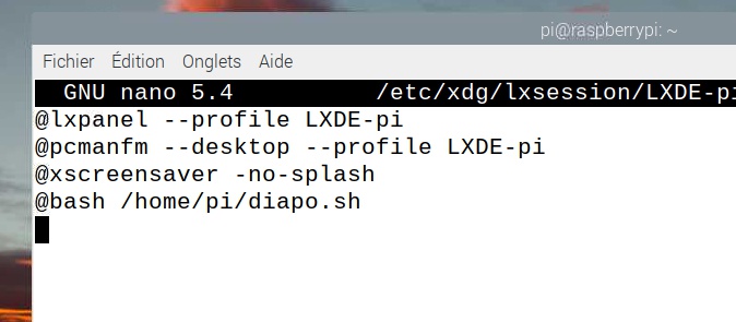

L’idée c’est que les personnes présentes sur le stand n’aient rien à faire pour que le diaporama se lance.Comme j’ai utilisé la distribution qu’il y avait sur mon Pi400, elle est en mode graphique avec un Desktop. Le plus simple c’est d’utiliser l’autostart pour que lorsque le bureau a démarré le programme soit lancé. Ouvrez autostart :
sudo nano /etc/xdg/lxsession/LXDE-pi/autostart
Ajoutez en dernière ligne :
@bash /home/pi/diapo.sh
Sortez par CTRL X  pour enregistrer la modification et redémarrez le système.

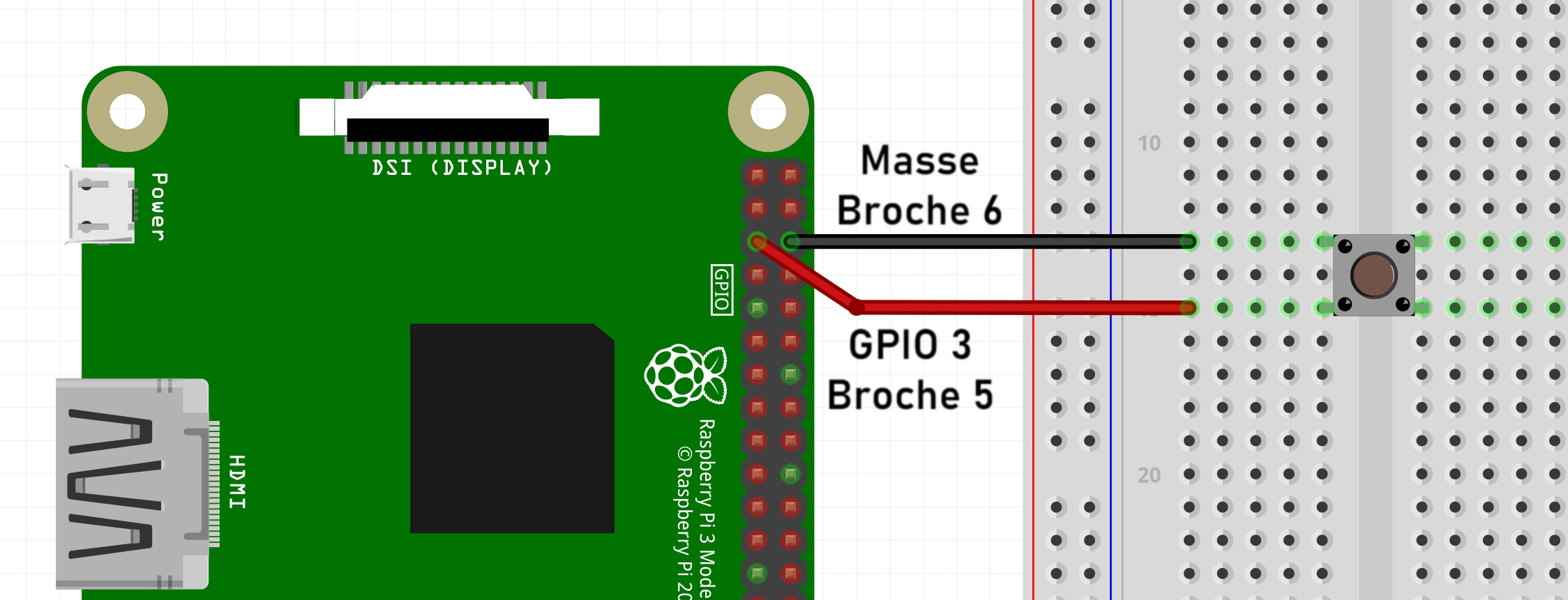

Installer un bouton poussoir (BP)

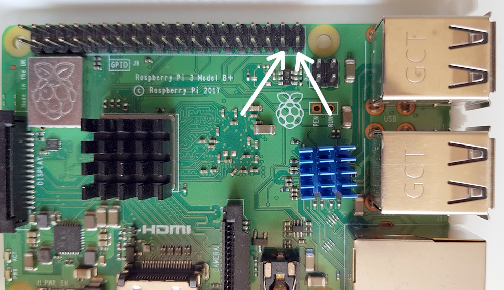

L’installation physique ne devrait pas poser de problème. Le bouton poussoir est connecté à la masse (broche 6) d’un côté et au GPIO3 (broche5). Quand on actionne le BP, le système déclenche un arrêt propre.
Vous pouvez utiliser tout type de bouton, avec un contact fugitif (le contact se coupe quand vous relâchez le BP).

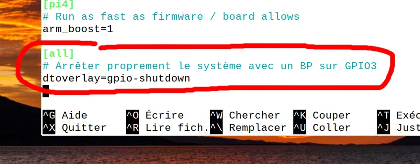

Ajouter l’interception du BP sur GPIO 3
Ouvrez le fichier /boot/config.txt pour le modifier
sudo nano /boot/config.txt
A la fin du fichier dans la rubrique [all] ajoutez
dtoverlay=gpio-shutdown
Au prochain redémarrage, cette ligne activera la surveillance du GPIO 3 par le système, pour provoquer l’arrêt en cas de mise à la masse. Une résistance de pull-up est prévue sur le GPIO 3.

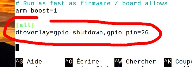

Par défaut c’est le GPIO3 qui est utilisé. Sur une de mes cartes le GPIO 3 est « mouru », il reste toujours à 0 en entrée (souvenir d’une manip ratée ?). J’ai donc décidé de tester une autre entrée. Le GPIO 26 fonctionne bien. J’ai modifié config.txt pour l’utiliser.
dtoverlay=gpio-shutdown,gpio_pin=26

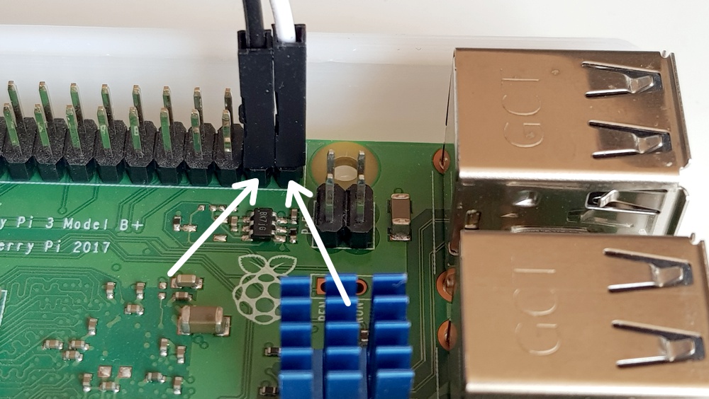

Du coup le bouton poussoir sera branché entre GPIO26 et masse (broches 37 et 39) comme sur la photo ci-dessous.

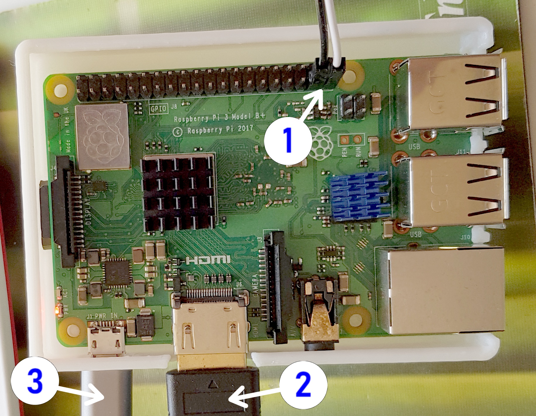

Mise en route et arrêt du Raspberry Pi
Pour la mise en route du cadre photo:
  • Vérifier que le bouton poussoir est bien connecté en 37 et 39 (1)
  • Connecter l’adaptateur HDMI=>VGA sur la sortie HDMI (2)
  • Connecter l’alimentation (3)
Arrêt du cadre photo
  • Appuyer sur le bouton poussoir connecté en broches 37 et 39 (1)
  • Attendre un moment, l’écran s’éteint, la LED ACT clignote une dizaine de fois puis s’éteint.
  • Débrancher la prise d’alimentation (3)
