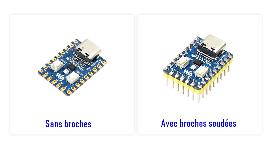

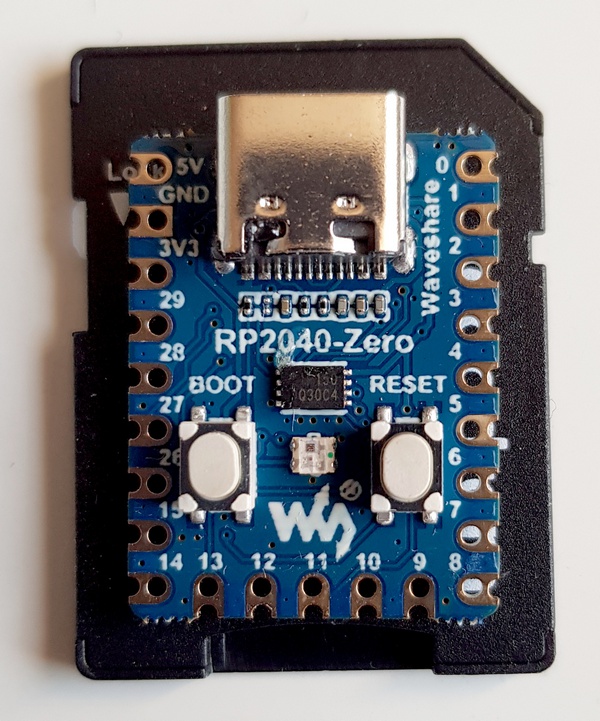

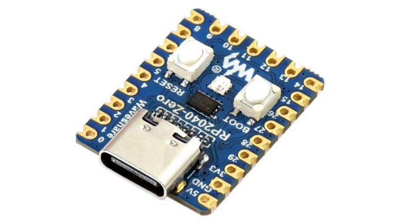

Carte miniature Waveshare RP2040-Zero
La carte Waveshare RP2040-Zero est une carte miniature, plus petite qu’une carte SD…
Elle embarque le puissant processeur double-cœur RP2040 qui peut fonctionner avec une horloge jusqu’à 133 MHz, et qui est un microcontrôleur à faible consommation. La RP2040-Zero dispose également de 264 Ko de SRAM et de 2 Mo de mémoire Flash embarquée, ce qui permet de sauvegarder et d’exécuter davantage de programmes.
Contrairement à la XIAO RP2040, la Waveshare RP2040-Zero ne possède pas de LED Power, ni de LED utilisateur. Ça gagne un peu de place et ça économise un peu de courant (?).

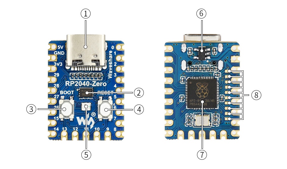

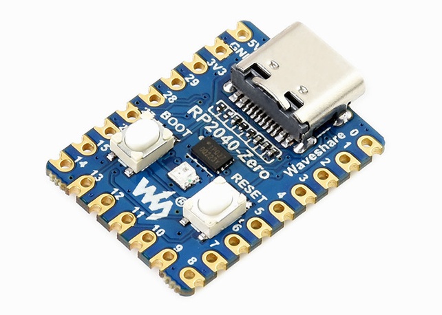

Composants de la carte RP2040-Zero
La carte RP2040-Zero supporte la programmation Arduino, MicroPython et CircuitPython. Tout ce qui est valable pour le Raspberry Pi PICO est applicable ici.
Cet article se base sur l’utilisation de microPython.
  1. Connecteur USB Type-C
  2. W25Q16JVUXIQ
    2MB NOR-Flash

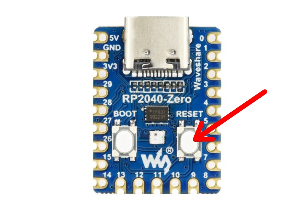

  3. Bouton BOOT
    appuyez sur ce bouton lors de la réinitialisation pour entrer en mode téléchargement
  4. Bouton RESET
  5. WS2812
    LED RGB
  1. ME621
    Low dropout LDO, courant max 800MA
  2. RP2040
    Processeur double cœur, fréquence de fonctionnement jusqu’à 133MHz
  3. Broches du RP2040
    10 points de soudure, dont 9 pour GPIO

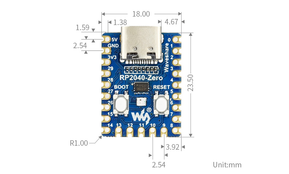

Dimensions de la carte RP2040-Zero
Cette petite carte présente de bonnes performances en matière de traitement et consomme peu d’énergie. Elle a une taille minuscule (23.5x18mm) et peut être utilisée pour des dispositifs portables et des petits projets.

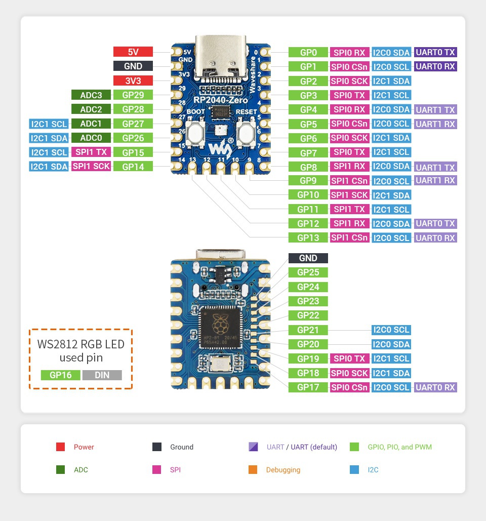

GPIO accessibles sur la carte RP2040-Zero
La carte RP2040-Zero possède 20 broches GPIO qu’on peut configurer, mais aussi sous la carte 9 pastilles à souder donnant accès aux GPIO 17 à 25. Ce sont donc 29 broches GPIO au total qui sont accessibles.

  • Le module est conçu pour accepter des broches à souder ou pour être soudé directement sur une carte de circuit imprimé (PCB)

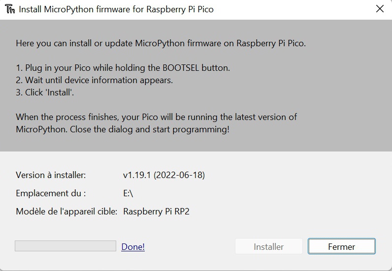

Mise à jour au démarrage
Lorsque vous connectez la carte RP2040-Zero à une prise USB, elle embarque un programme de test qui fait défiler les couleurs de la LED RGB. Cela vous permet de vérifier rapidement que la carte est opérationnelle.
Lors de la première connexion avec le PC ou le Raspbery Pi, si Thonny est lancé et que le Compilateur sélectionné est celui du Raspbery Pi PICO, vous aurez peut-être cette fenêtre :
On vous propose de mettre à jour la version de microPython présente sur la carte RP2040-Zero. Vous pouvez accepter sans problème. Après la mise à jour, la carte redémarre mais la LED RGB ne s’allume plus car le programme de test a été supprimé lors de la mise à jour de microPython.

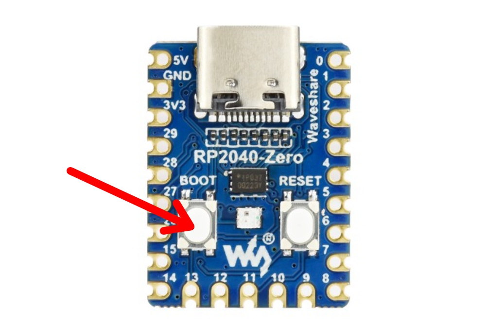

Entrer dans le mode Bootloader
Parfois, la connexion à la carte RP2040-Zero peut disparaître lorsque la programmation par l’utilisateur échoue ou qu’un programme ne rend pas la main. On peut résoudre ce problème par l’opération suivante :

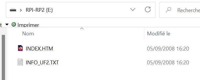

Appuyez sur le bouton « BOOT », maintenez le appuyé et connectez la carte RP2040-Zero à votre ordinateur.

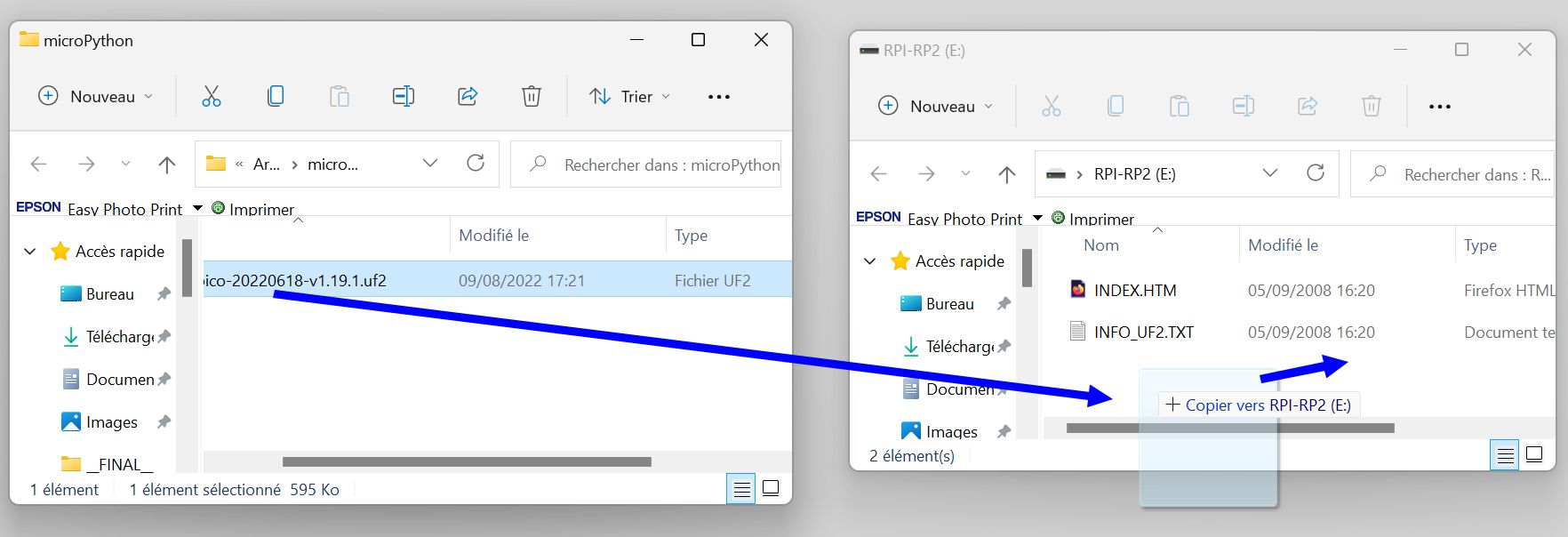

L’ordinateur fera apparaître un disque USB.
À ce stade, la puce entre en mode Bootloader et le port d’accès apparaît à nouveau. Le RP2040 possède deux partitions, l’une est le Bootloader et l’autre le programme utilisateur. Le produit contient un code de bootloader dans la mémoire du système lorsqu’il quitte l’usine. Il est possible de le modifier en procédant comme ci-dessus.
Vous verrez apparaître cette fenêtre RPI-RP2. Il suffira de faire un glisser déposer d’un bootloader en .UFO pour recharger microPython ou un autre système. Certains fabricants proposent leur propre mouture de microPython avec les librairies nécessaires pour gérer certains composants déjà intégrées.

Reset – Réinitialisation
Si vous voulez réinitialiser la carte RP2040-Zero, effectuez les étapes suivantes :
  • Connectez la carte RP2040-Zero à votre ordinateur.
  • Appuyez une fois sur le bouton « RESET ».
Le programme redémarre.

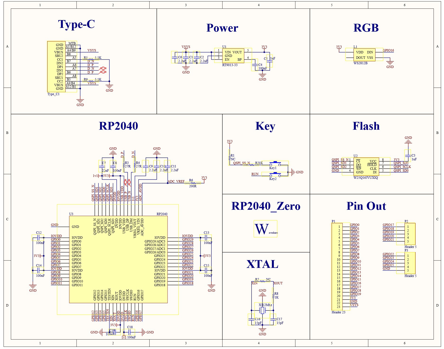

Schéma de la carte
Ce schéma vos permet de repérer les éléments présents sur la carte et de voir comment les différents composants sont connectés.

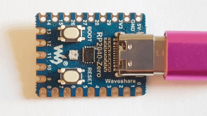

A son arrivée, lorsque je connecte la carte RP2040-Zero  au PC via USB, un programme interne anime la LED RGB. Ce programme a été installé par Waveshare, sans doute pour tester le bon fonctionnement de la carte en production.
Ce programme tourne en boucle et ne rend pas la main. On va devoir mettre un nouveau microPython dans la carte avant de l’utiliser. Cela va la réinitialiser. En cas de carte récalcitrante, il existe une autre solution qui remet l’ensemble de la mémoire à zéro. C’est flash_nuke.uf2 qui est disponible ici. Il suffit de le télécharger et de le copier en suivant la procédure ci-dessous pour remettre le microcontrôleur RP2040 dans l’état où il était à à sa sortie d’usine.

Si la mise à jour vous a été proposée au premier démarrage et que vous avez accepté, cette procédure d’installation est déjà faite. Passez à la suite.
De plus cette procédure vous sera utile si vous décidez de changer de Bootloader par la suite.

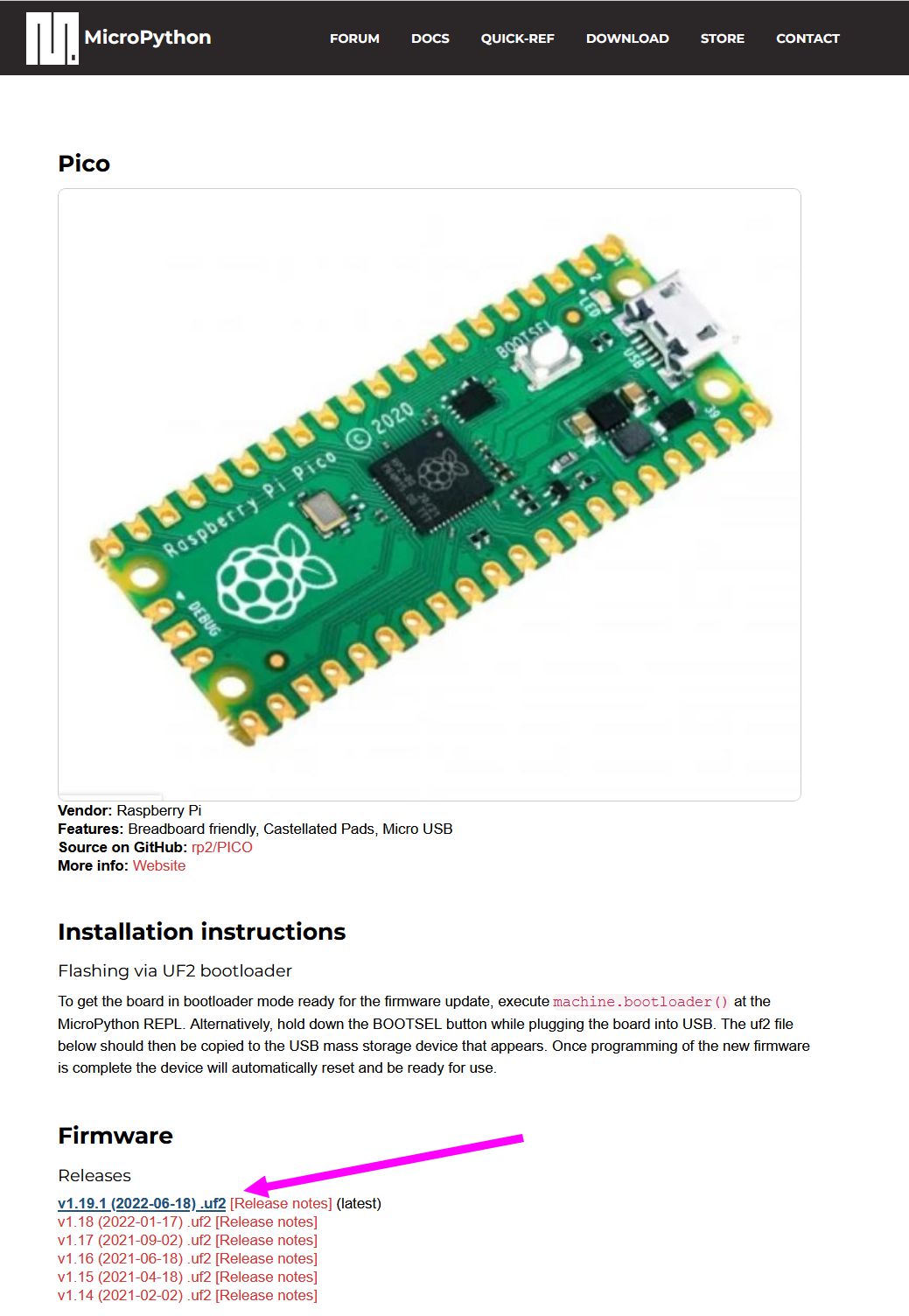

Téléchargez microPython pour RP2040 en version .UF2. J’ai choisi la dernière version.
Comme vu plus haut, appuyez sur le bouton « B » et connectez le port USB-C. Cette fois la carte démarre en mode BOOTLOADER. La LED RGB reste éteinte. Une fenêtre RPI-RP2 s’ouvre sur le bureau.
Faites glisser le microPython…uf2 que vous avez téléchargé dans la fenêtre RPI-RP2. A la fin du transfert la fenêtre RPI-RP2 disparait et la carte reboote. Débranchez et rebranchez le port USB-C. La carte RP2040-Zero démarre « normalement » et le programme d’origine n’est plus exécuté. On va pouvoir commencer à s’amuser 😉

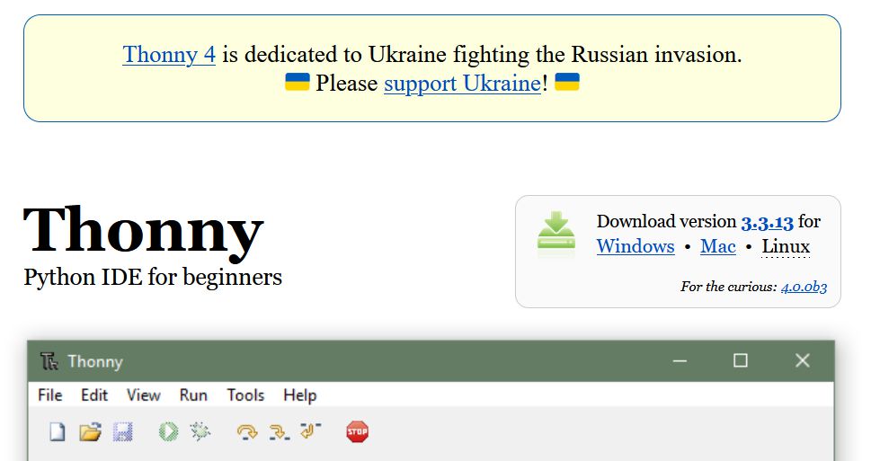

Installation de THonny
Étape 1. Téléchargez et installez la dernière version de l’éditeur Thonny en fonction de votre système d’exploitation. Sur Raspberry Pi, THonny est déjà installé si vous utilisez Raspberry Pi OS. Pour Windows la page de téléchargement de Thonny est ici pour la version 3.3 et là pour la version 4.0 (beta). Comme je fais ça pour le fun, j’ai choisi la version 4.0.

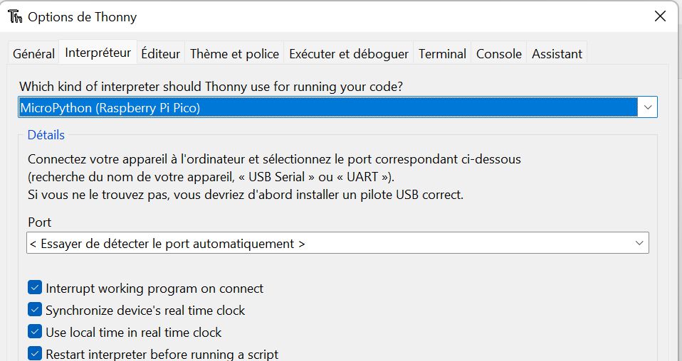

Étape 2. Lancez l’éditeur Thonny et Cliquez sur  » Outils→Options  » pour ouvrir les paramètres.
Étape 3. Choisissez l’onglet « Interpréteur » et sélectionnez « MicroPython (Raspberry Pi Pico) » et pour le port comme « Essayer de détecter le port automatiquement« .

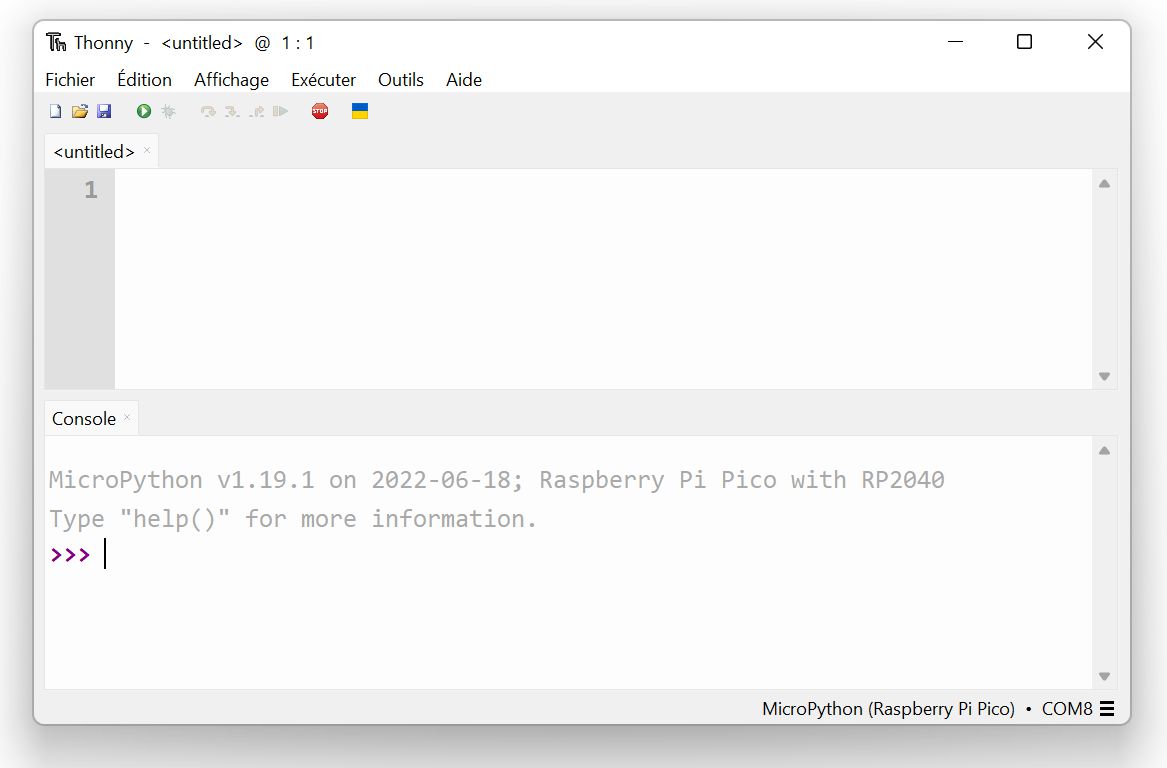

Connectez la carte RP2040-Zero au port USB du PC ou du Raspberry Pi. Lancez Thonny.
La partie basse (Console) montre le résultat du démarrage de microPython sur le RP2040. C’est bien la version que j’ai transférée dans la carte qui est exécutée. Dans le futur si une autre version existe, vous obtiendrez un résultat différent.

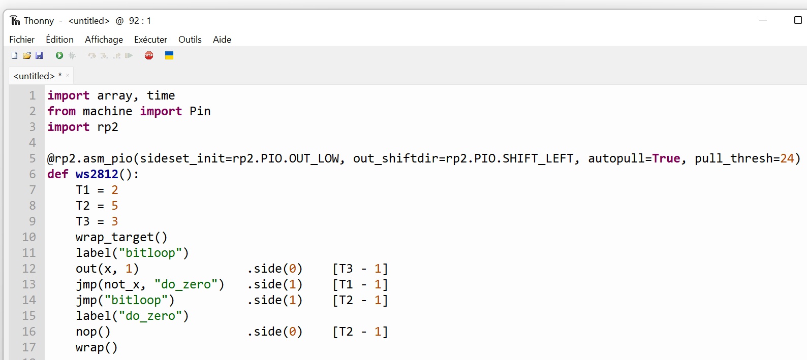

Pour tester la carte on va transférer un programme dans Thonny. Copiez et collez ce programme dans la fenêtre de Thonny (d’après https://core-electronics.com.au/guides/how-to-use-ws2812b-rgb-leds-with-raspberry-pi-pico/) :
# Exemple de programme test_LED.py pour la LED RGB.
# Le programme d'origine est adapté pour une seule LED
# et un défilé continu de couleurs
import array, time
from machine import Pin
import rp2
# Configure the number of WS2812 LEDs.
NUM_LEDS = 1
PIN_NUM = 16
brightness = 0.2
@rp2.asm_pio(sideset_init=rp2.PIO.OUT_LOW, out_shiftdir=rp2.PIO.SHIFT_LEFT, autopull=True, pull_thresh=24)
def ws2812():
    T1 = 2
    T2 = 5
    T3 = 3
    wrap_target()
    label("bitloop")
    out(x, 1)               .side(0)    [T3 - 1]
    jmp(not_x, "do_zero")   .side(1)    [T1 - 1]
    jmp("bitloop")          .side(1)    [T2 - 1]
    label("do_zero")
    nop()                   .side(0)    [T2 - 1]
    wrap()
# Create the StateMachine with the ws2812 program, outputting on pin
sm = rp2.StateMachine(0, ws2812, freq=8_000_000, sideset_base=Pin(PIN_NUM))
# Start the StateMachine, it will wait for data on its FIFO.
sm.active(1)
# Display a pattern on the LEDs via an array of LED RGB values.
ar = array.array("I", [0 for _ in range(NUM_LEDS)])
def pixels_show():
    dimmer_ar = array.array("I", [0 for _ in range(NUM_LEDS)])
    for i,c in enumerate(ar):
        r = int(((c >> 8) & 0xFF) * brightness)
        g = int(((c >> 16) & 0xFF) * brightness)
        b = int((c & 0xFF) * brightness)
        dimmer_ar[i] = (g<<16) + (r<<8) + b
    sm.put(dimmer_ar, 8)
    time.sleep_ms(10)
def pixels_set(i, color):
    ar[i] = (color[1]<<16) + (color[0]<<8) + color[2]
def pixels_fill(color):
    for i in range(len(ar)):
def color_chase(color, wait):
    for i in range(NUM_LEDS):
        time.sleep(wait)
        pixels_show()
    time.sleep(0.2)
def wheel(pos):
    # Input a value 0 to 255 to get a color value.
    # The colours are a transition r - g - b - back to r.
    if pos < 0 or pos > 255:
        return (0, 0, 0)
    if pos < 85:
        return (255 - pos * 3, pos * 3, 0)
    if pos < 170:
        pos -= 85
        return (0, 255 - pos * 3, pos * 3)
    pos -= 170
    return (pos * 3, 0, 255 - pos * 3)
def rainbow_cycle(wait):
    for j in range(255):
            rc_index = (i * 256 // NUM_LEDS) + j
            pixels_set(i, wheel(rc_index & 255))
        pixels_show()
        time.sleep(wait)
BLACK = (0, 0, 0)
RED = (255, 0, 0)
YELLOW = (255, 150, 0)
GREEN = (0, 255, 0)
CYAN = (0, 255, 255)
BLUE = (0, 0, 255)
PURPLE = (180, 0, 255)
WHITE = (255, 255, 255)
COLORS = (BLACK, RED, YELLOW, GREEN, CYAN, BLUE, PURPLE, WHITE)
while (1):
    print("fills")
    for color in COLORS:
        pixels_fill(color)
        pixels_show()
        time.sleep(0.2)
    print("chases")
        color_chase(color, 0.01)
    print("rainbow")
    rainbow_cycle(0)
    time.sleep(0.5)
    print("éteindre")
    color=BLACK
    pixels_fill(color)
    pixels_show()

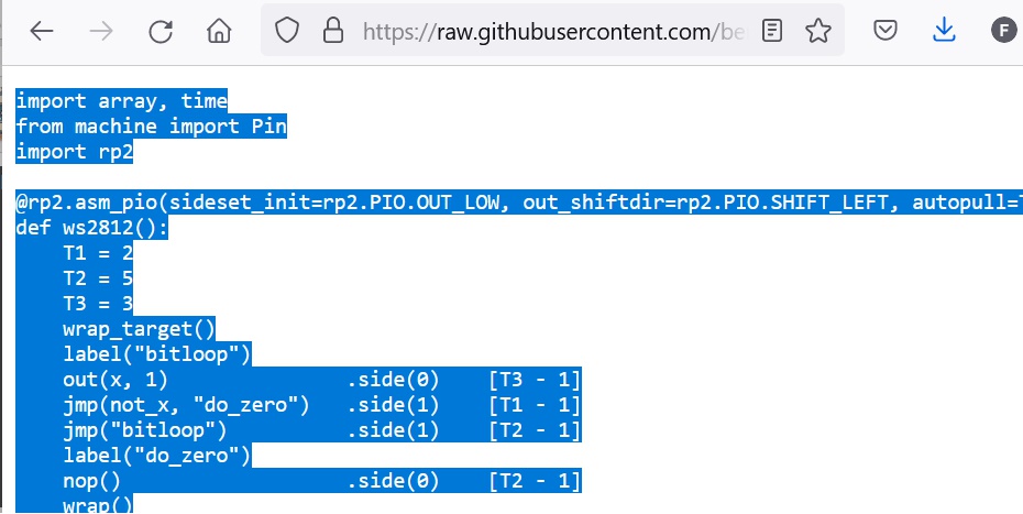

Télécharger la bibliothèque
Cliquez sur ce lien qui affiche la bibliothèque ws2812.py depuis Github. Sélectionnez tout le texte affiché sur la page web.
Collez la bibliothèque dans Thonny
Créez un nouveau fichier dans Thonny, Collez la totalité du texte copié dans la fenêtre de Thonny.

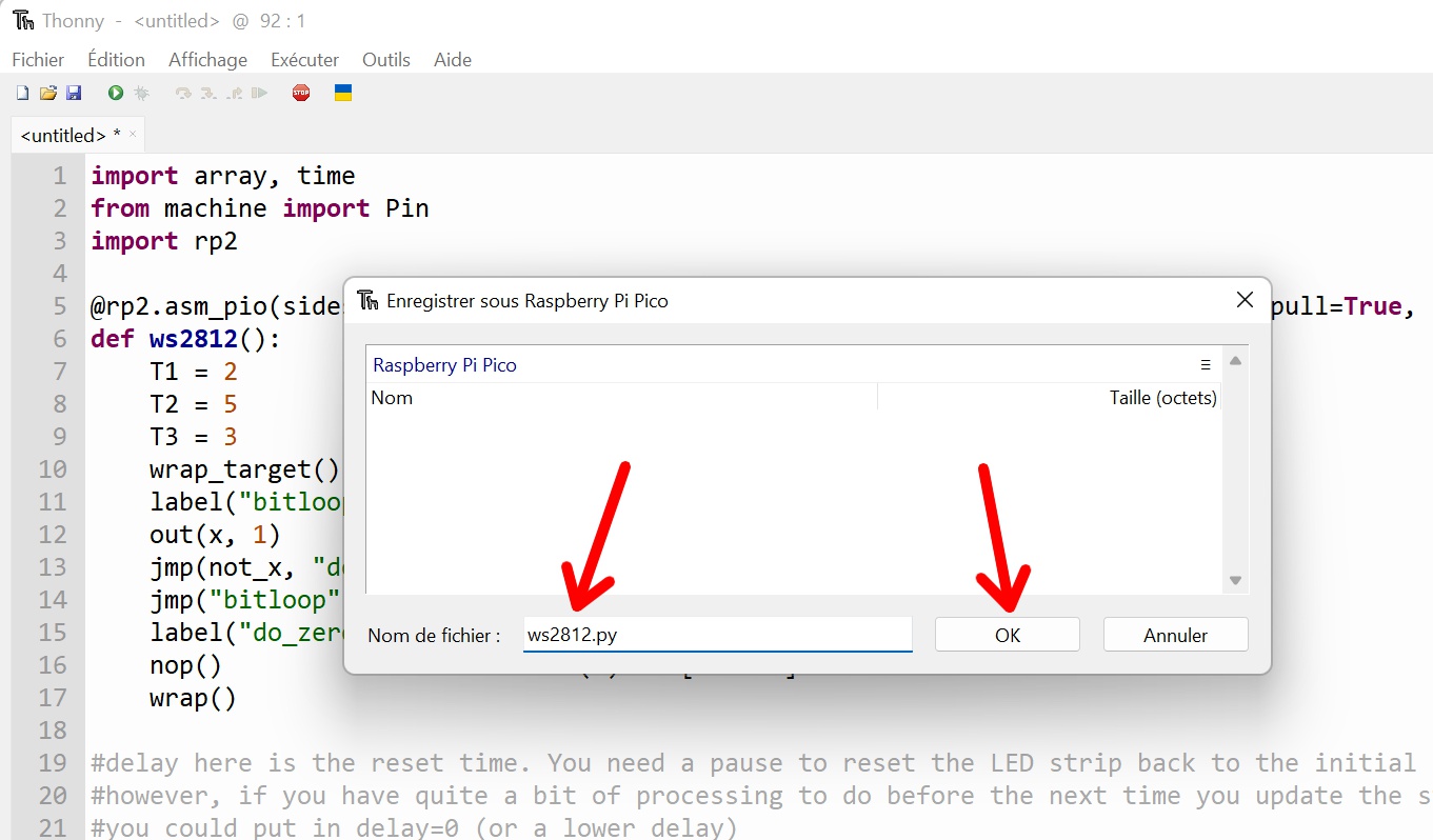

La bibliothèque est maintenant dans Thonny, on va la transférer dans le RP2040.

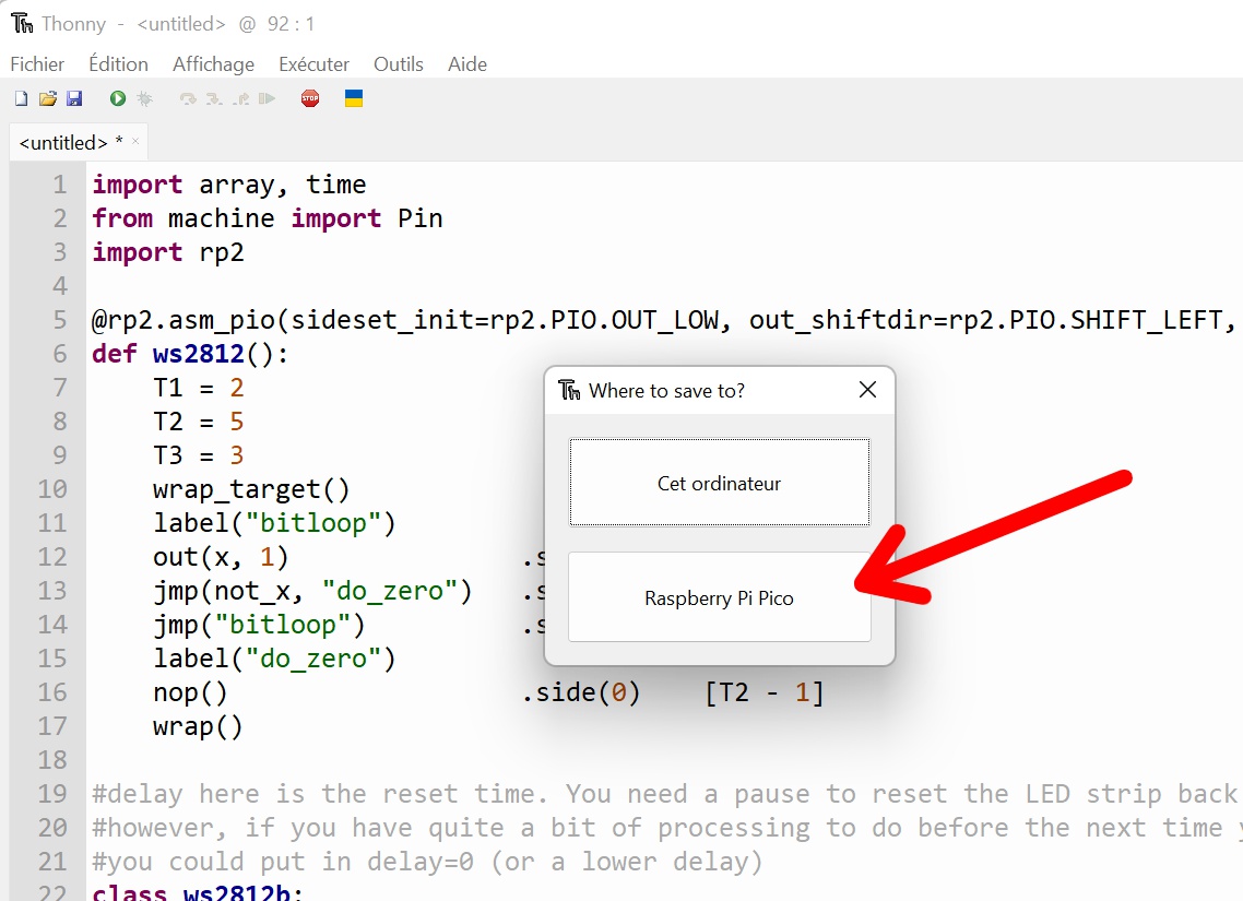

Enregistrer la bibliothèque dans le RP2040

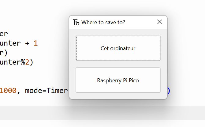

Cliquez sur Enregistrer sous… et choisissez  Raspberry Pi Pico, ce qui va enregistrer la bibliothèque dans le RP2040.
Thonny va enregistrer le code qui apparait dans la fenêtre mais c’est vous qui allez lui donner un nom. Tapez ws2812.py dans la zone Nom de fichier. Il faut nommer la bibliothèque de cette façon car les programmes utilisent la bibli sous ce nom ! Après vous êtes libre de changer le nom, mais il faudra adapter vos programmes…
Cliquez sur OK pour enregistrer dans le RP2040.

  • La broche Din (Data IN de la LED est sur le GPIO 16 du RP2040 => 16
Dans cet article vous avez pu découvrir la facilité de mise en ouvre de cette mini carte RP2040-Zero de Waveshare. Vous savez maintenant comment charger un firmware comme microPython dans la carte, utiliser Thonny pour exécuter un programme et ajouter une bibliothèque pour un composant. Plein de projets s’ouvrent à vous, vu le prix de la carte le risque est faible et c’est un bon outil pour apprendre à utiliser un microcontrôleur.

    J’ai essayé de comparer les caractéristiques de cette carte WaveShare RP2040-ZERO avec la carte XIAO RP2040 de Seeedstudio mais j’ai cherché sans les trouver deux renseignements concernant cette carte RP2040-ZERO :
    Au niveau des dimensions, qu’elle est son épaisseur puisque apparemment, et contrairement à la carte XIAO RP2040, il y a des composants des deux côtés ?
    La notice technique de la carte XIAO RP2040 indique que celle-ci dispose de 11 Digital I/O Pins et de 4 Analog I/O Pins. Cette indication ne figure pas (ou pas clairement) dans la notice technique de la carte RP2040-ZERO. Utilisant toutes les deux le même processeur, elle a très probablement 4 Analog I/O Pins (où sont elles ?) mais combien a-t-elle de Digital I/O Pins ? 25 ?Jean-Michel
      Avec la prise, elle fait 6mm d’épaisseur, moins d’un mm sous la carte. A mon avis pour l’utiliser sur une carte mère il faudrait avoir les pastilles pour la souder et une découpe pour laisser passer les composants qui sont dessous.
      Regardez le plan des GPIOs, vous verrez les 4 entrées analogiques à gauche, indiquées ADC0 à ADC3. Les E/S numériques sont notées GPxx. Comme tout MCU, les broches peuvent avoir plusieurs usages définissables par programmation.
      De même si on considère les E/S numériques il y en 29 réparties sur les broches et sur les pastilles à souder sous la carte. Après, si par exemple vous utilisez 2 entées analogiques, il reste seulement 27 E/S numériques. Si vous utilisez encore en plus un bus I2C, il ne reste que 25 E/S numériques…
      vous me direz si c’est clair pour vous?

      vous pouvez connecter directement du 5v entre les bornes 5v et masse
      Il n’y a pas de protection, il faut vous assurer que le 5V est stable
      Idem pour le 3,3v entre les bornes 3,3v et masse avec la certitude de ne jamais dépasser 3,3v !!
      Ne connectez pas non plus le 5v en direct sur le broches et la prise USB c…
      VSYS est particulier au PICO et n’existe pas sur cette carte
