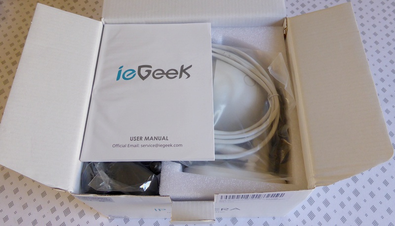

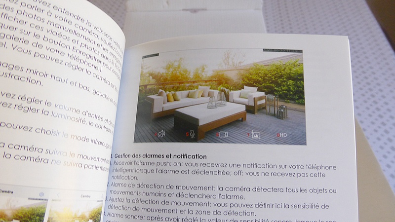

A l’ouverture on découvre le guide d’utilisation en plusieurs langues dont le français.
Le document est sur papier glacé avec des images en couleur. La traduction est un peu approximative et utilisable si on sait de quoi ça parle. Petit reproche quand même, ça reste technique et un particulier sans connaissance particulière peut avoir un peu de mal à comprendre. Exemple :
Assurez vous que votre routeur ouvre DHCP, vous pouvez vous connecter au paramètre du routeur, trouver le DHCP et vérifier s’il est fermé. S’il est fermé, il ne distribuera pas d’adresse IP à cette caméra IP et échouera.
Pour ma part j’aurais traduit par :
Assurez vous que le DHCP soit activé sur votre box ou votre routeur. Vous pouvez vous connecter à la page de configuration de votre box/routeur et vérifier si le DHCP est activé. Si le DHCP n’est pas activé, il ne distribuera pas d’adresse IP à la caméra et la configuration échouera.
C’est pour cela que même si j’utilise parfois la traduction automatique avec DeepL je reprends systématiquement les traductions pour être sûr qu’elles sont en bon français et compréhensibles.

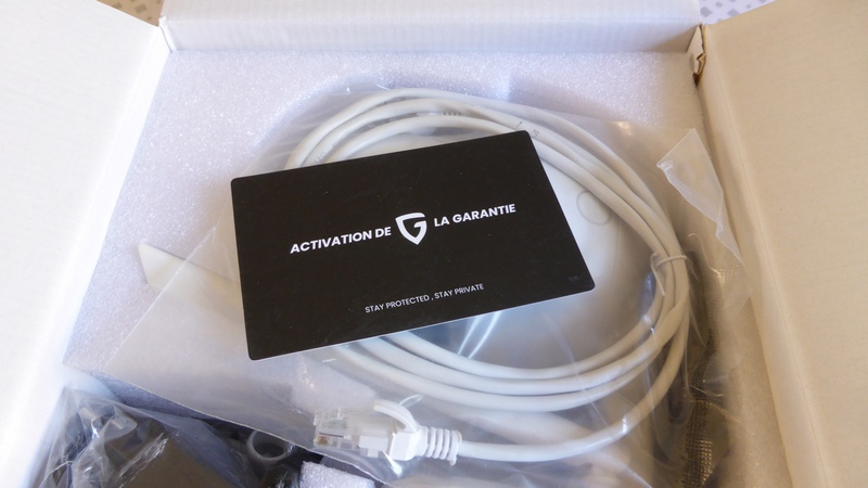

La boîte contient également une carte pour activer la garantie de la caméra

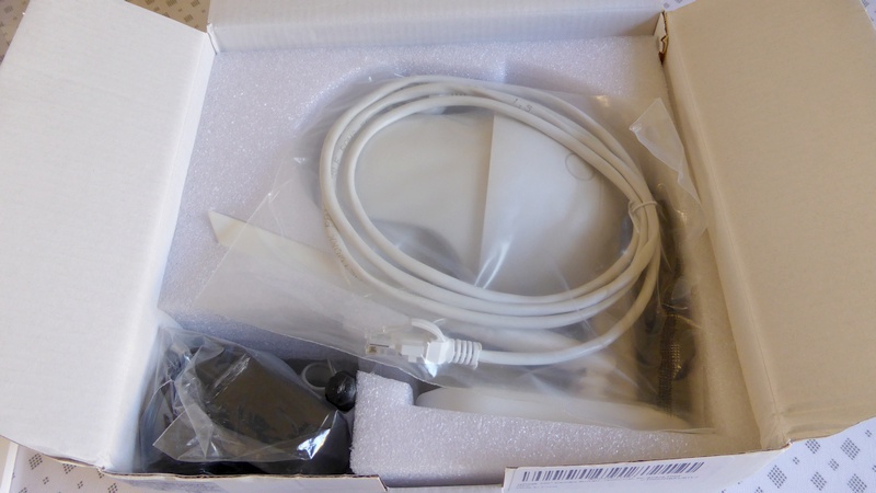

Un câble réseau Ethernet est fourni. Il servira pour les essais mais si la caméra est installée à l’extérieur il sera trop court pour la relier au routeur.

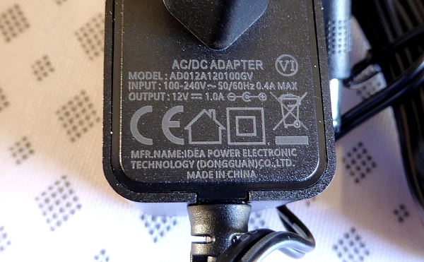

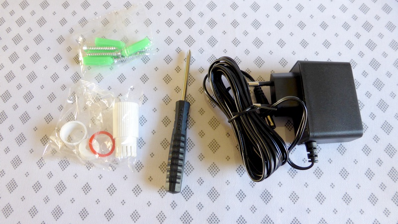

Les accessoires fournis comprennent une alimentation secteur avec un fil de 3 mètres. Il faudra amener le secteur 230v à proximité de la caméra. Celle-ci n’est pas compatible PoE (Power over Ethernet) et on ne pourra pas l’alimenter via le câble réseau. Il faudra absolument utiliser l’alimentation fournie.
L’alimentation de la caméra fournit 12 volts sous 1 ampère max.

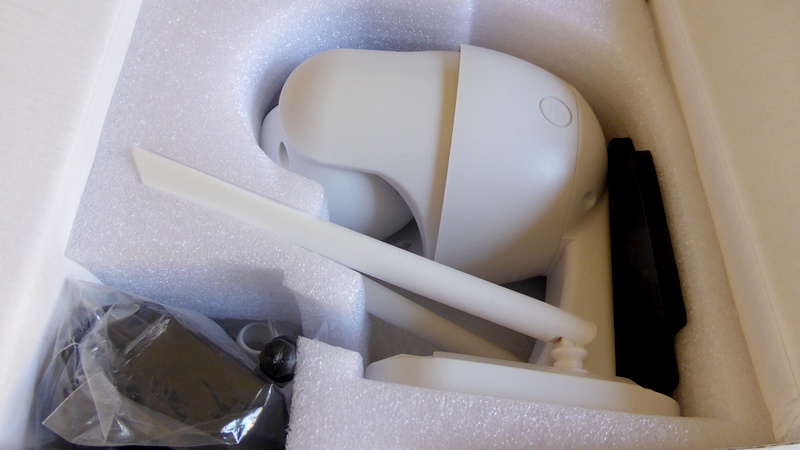

Dans la boîte la caméra est bien protégée dans une coque de mousse taillée à sa forme.

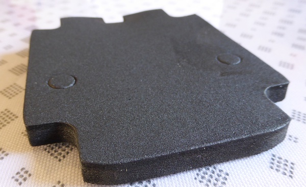

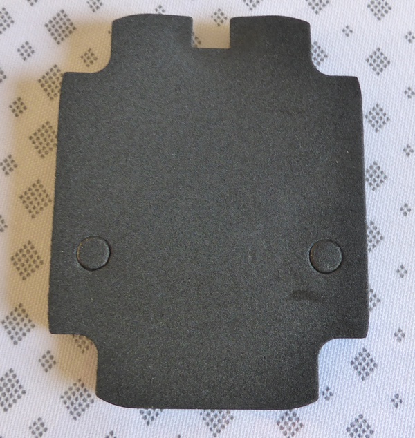

Une plaque de mousse rigide est prévue pour venir se positionner dans le pied de la caméra. Elle comporte 2 pré-découpes qui permettront de libérer deux emplacements circulaire pour laisser passer le support et le fil des deux antennes WiFi.

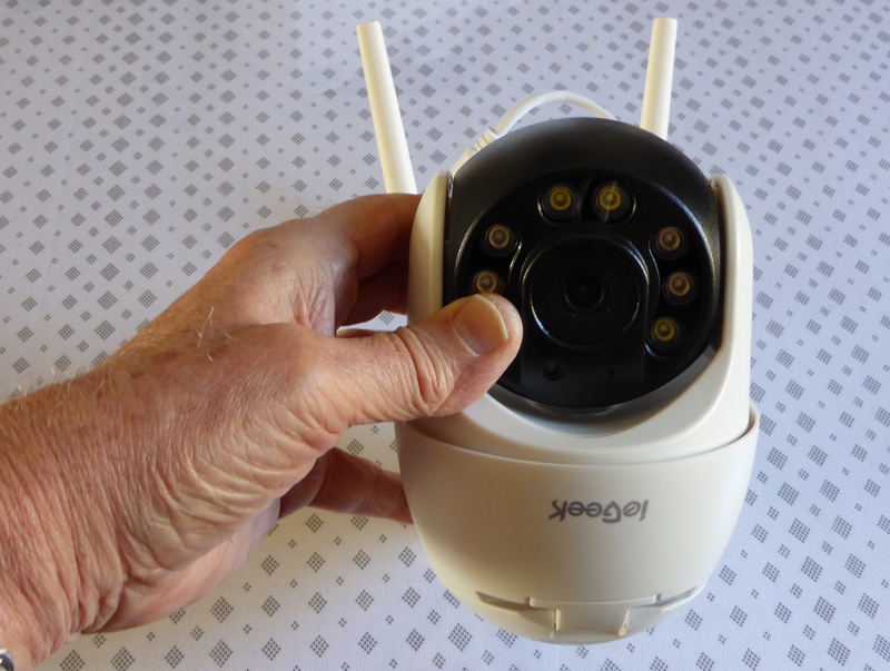

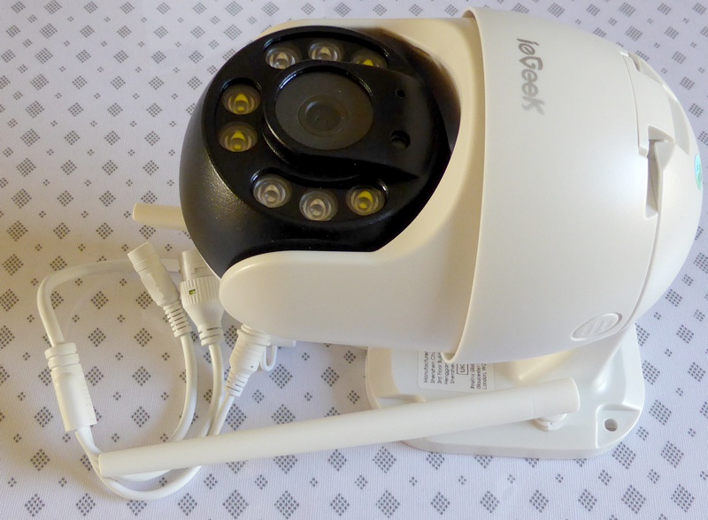

La caméra a une taille importante et un poids rassurant. On voit les projecteurs qui entourent l’objectif de la caméra. Il y a deux types de LEDs, des LEDs visibles pour un éclairage type lumière du jour, et des LEDs infrarouges pour un éclairage discret la nuit.

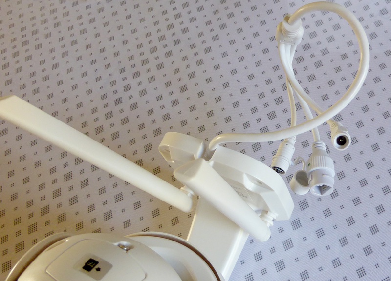

La caméra comporte  » câbles. On trouve l’alimentation (à droite), le réseau Ethernet (au centre), et un bouton poussoir de Reset (à gauche). Les trois embouts sont livrés avec des systèmes d’étanchéité classiques sur ces modèles.

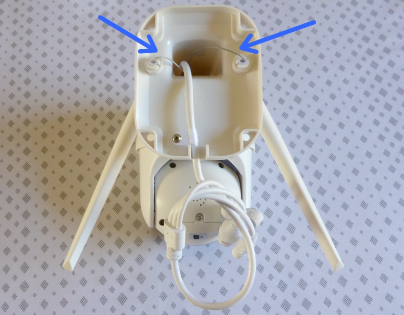

Sous le socle de la caméra, on placera la plaque de mousse rigide vue un peu plus haut, et les deux supports d’antennes WiFi (flèches bleues).

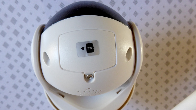

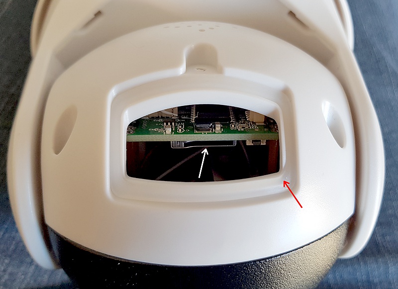

La caméra comporte une trappe étanche destinée à recevoir une carte micro SD si vous souhaitez enregistrer les images en local.
Un joint en silicone (flèche rouge) assure l’étanchéité de la trappe. La caméra est garantie IP66. Le logement de la carte micro SD est accessible en face de l’ouverture (flèche blanche) et un poussoir de RESET se trouve à droite du logement de la carte. Il est doublé par le switch externe. La carte micro SD peut avoir une capacité maximale de 128 Go.

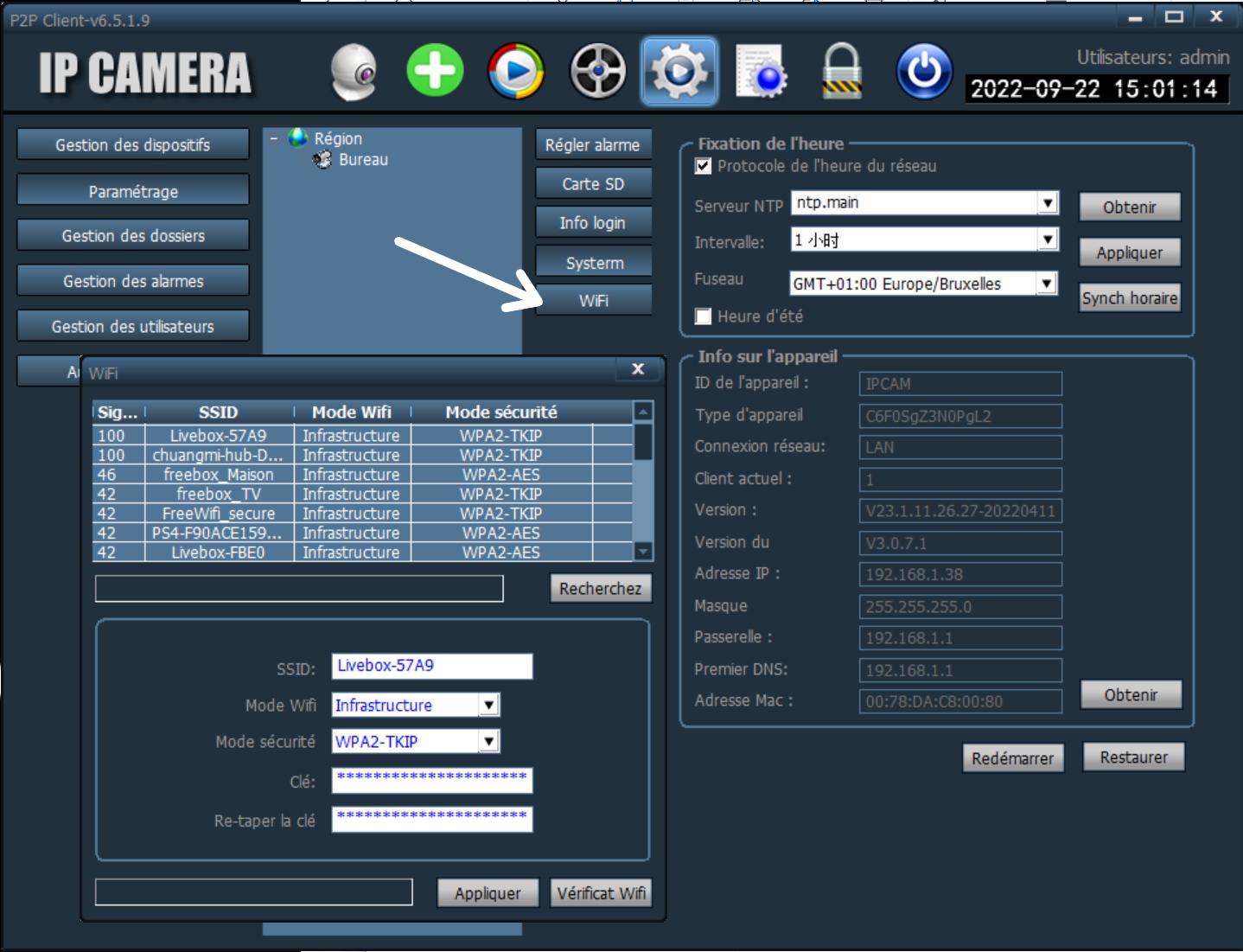

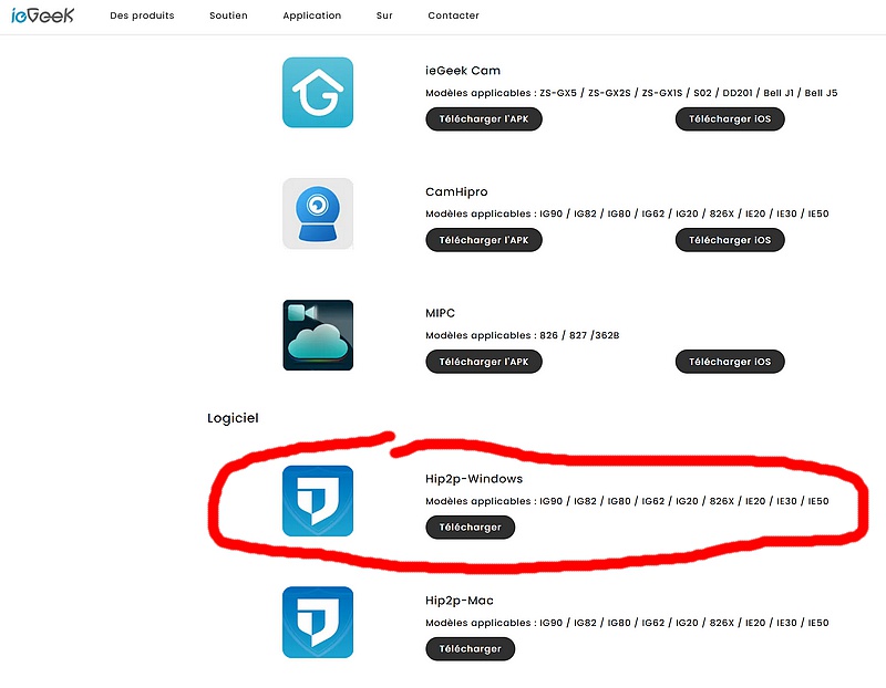

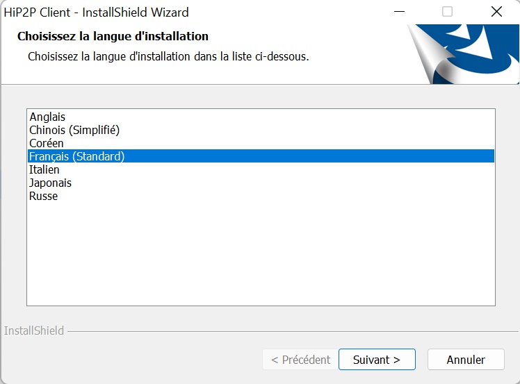

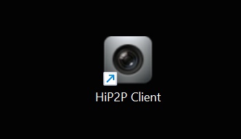

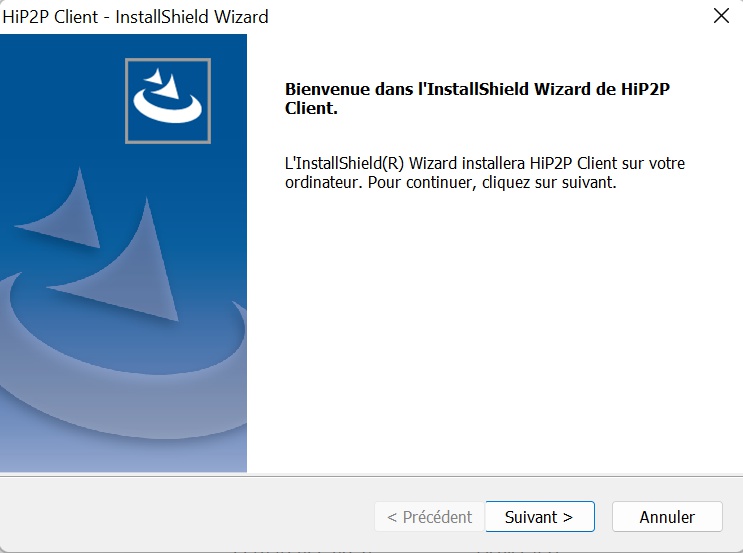

Sur PC téléchargez l’application HiP2P client depuis la page de ieGeek
et lancez l’installation. Une fois l’installation terminée, connectez le câble Ethernet et lancez l’application sur le PC.

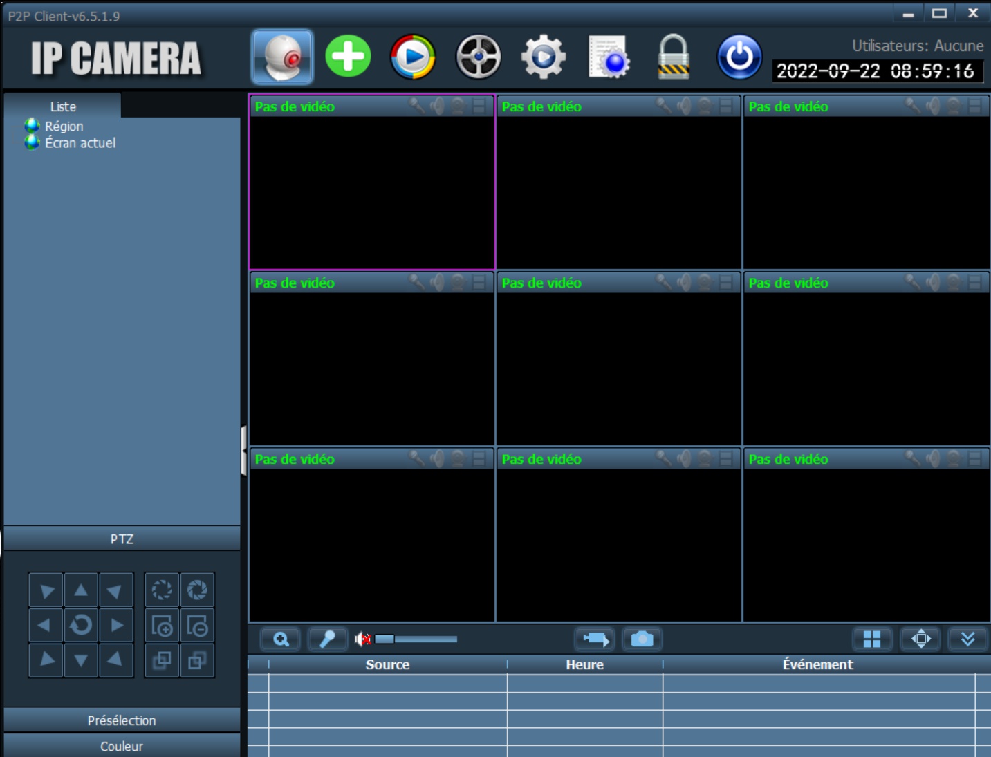

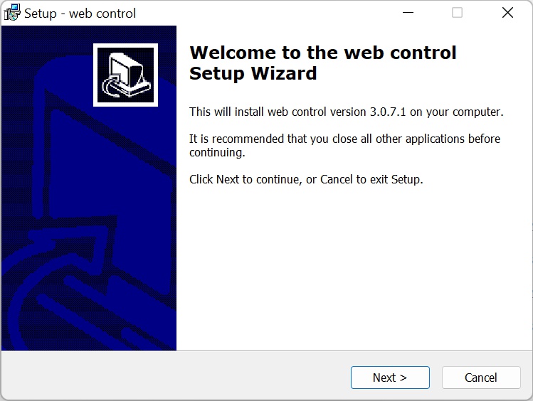

Sur cet écran il est indiqué d’installer un plugin à la première utilisation, ce que j’ai fait. On télécharge un programme qui s’appelle ClientPlus_Setup.exe. Et… C’est tout ??? J’ai lancé l’installation de ce ClientPlus mais … je ne le retrouve nulle part, pas de message à l’installation… Je n’aime pas ça !
Apparemment ça installe un Web Control sur la machine … mouais… Ça doit mettre en place un système pour pouvoir consulter les images sur son smartphone quand on est en déplacement par exemple, en passant par internet. Mais par respect pour le client ça devrait être plus clairement explicité…

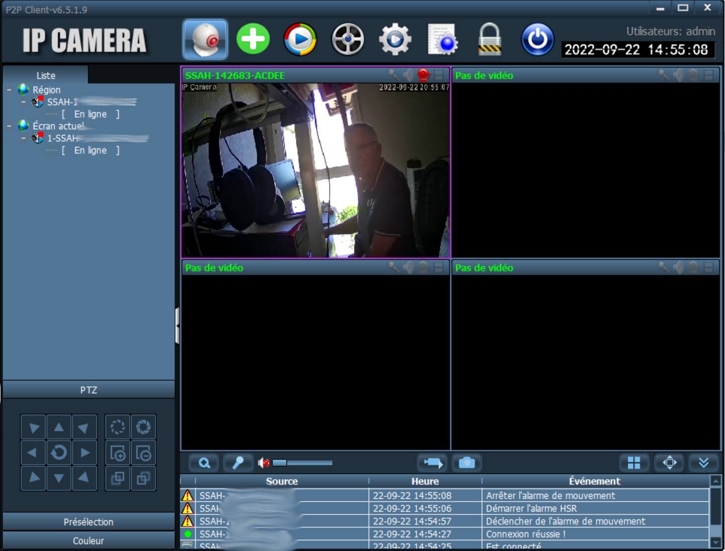

Après quand on ouvre l’appli en cliquant sur Visualiser sur PC, on arrive sur cet écran qui peut présenter les images de 9 caméras.
La caméra IE50 est reconnue et les images sont affichées.

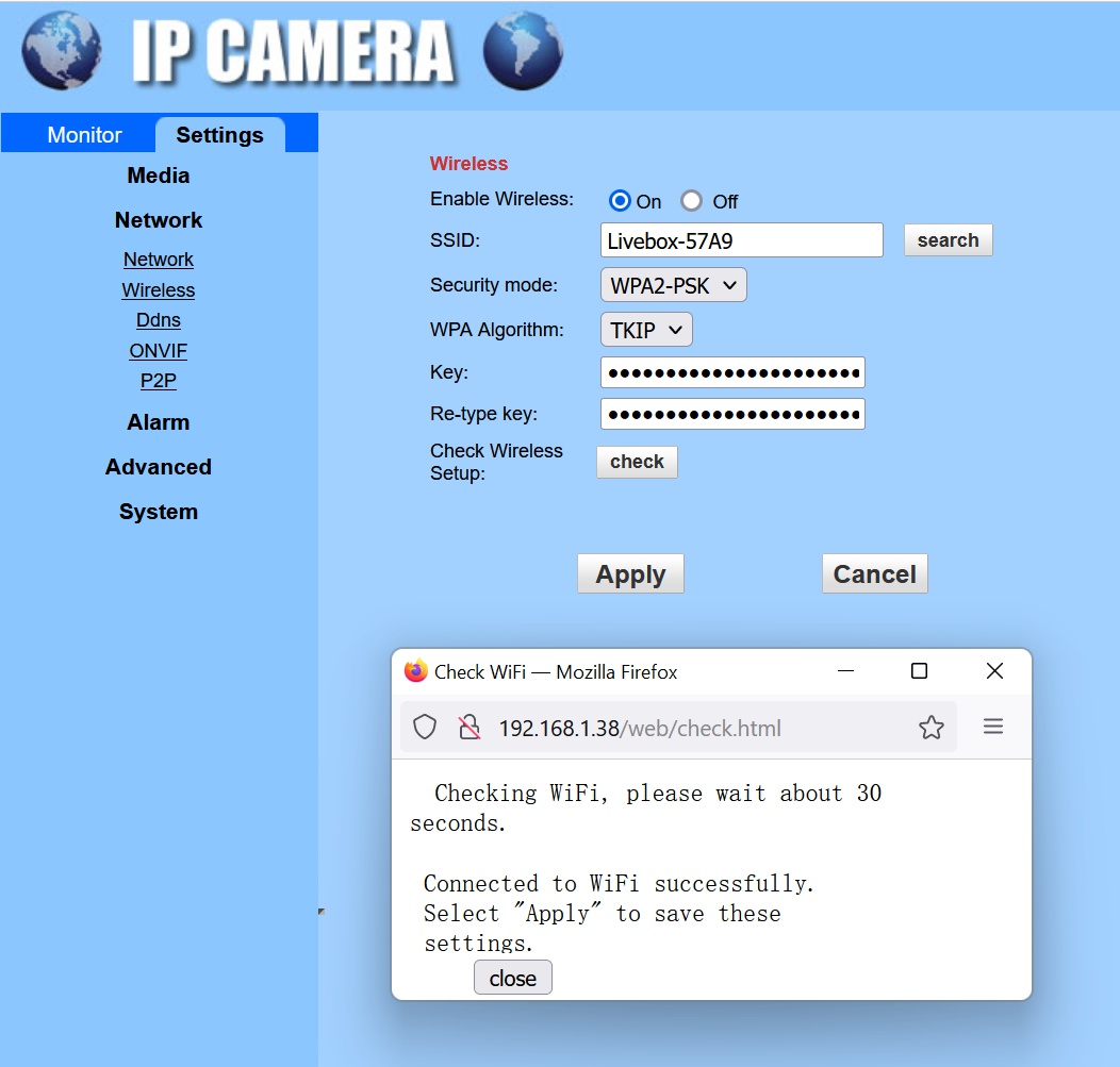

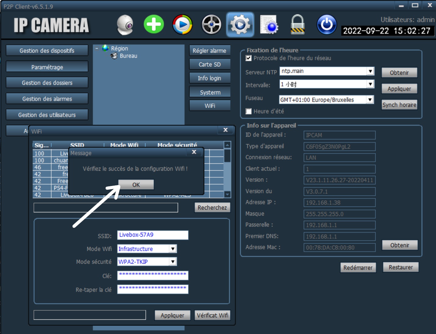

On peut paramétrer pas mal de choses dont le WiFi. J’ai entré les infos de la box et connecté la caméra au WiFi.
La vérif de connexion au WiFi est ok. La procédure pour démarrer le Wifi est expliquée dans le bouquin.

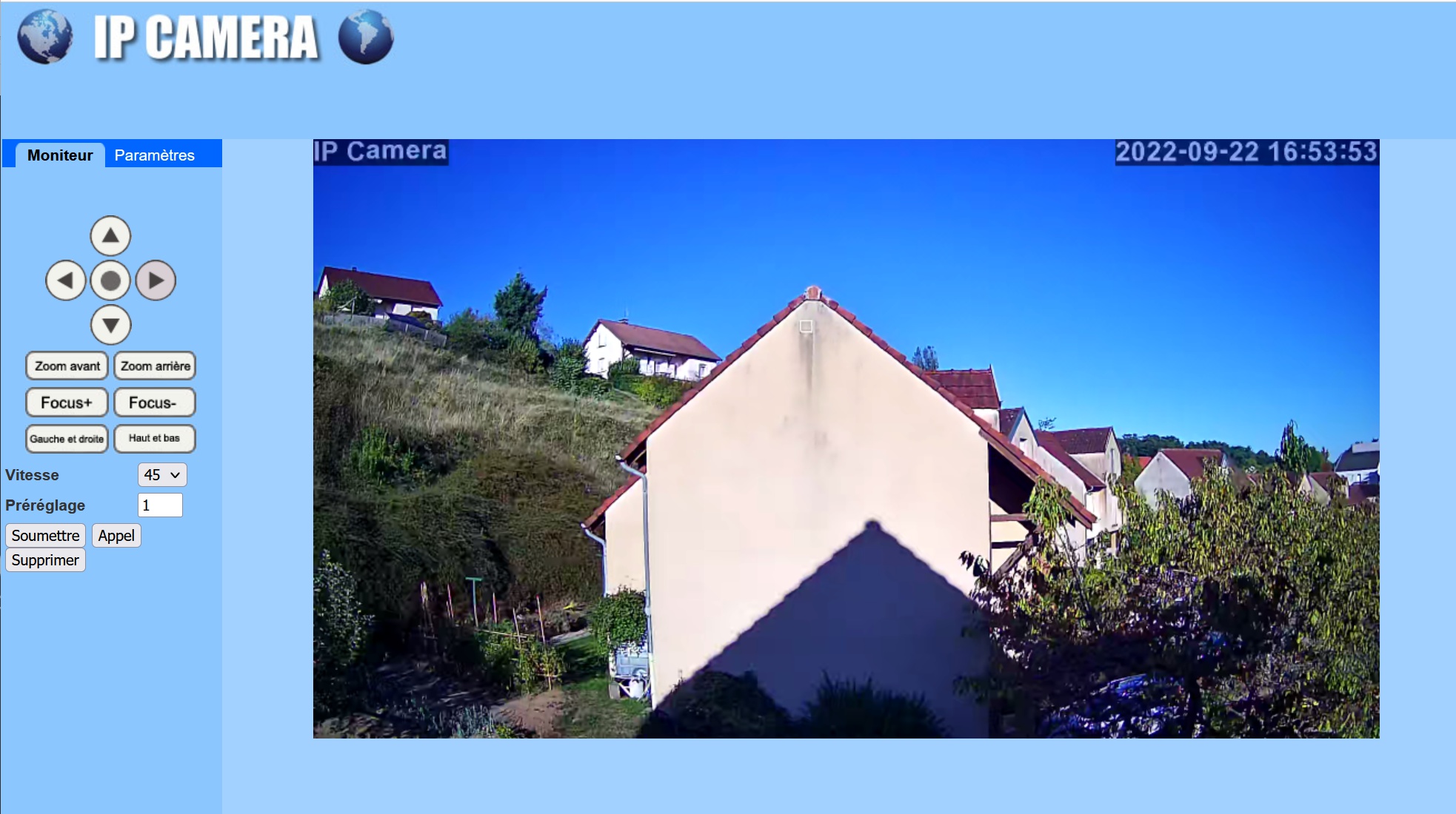

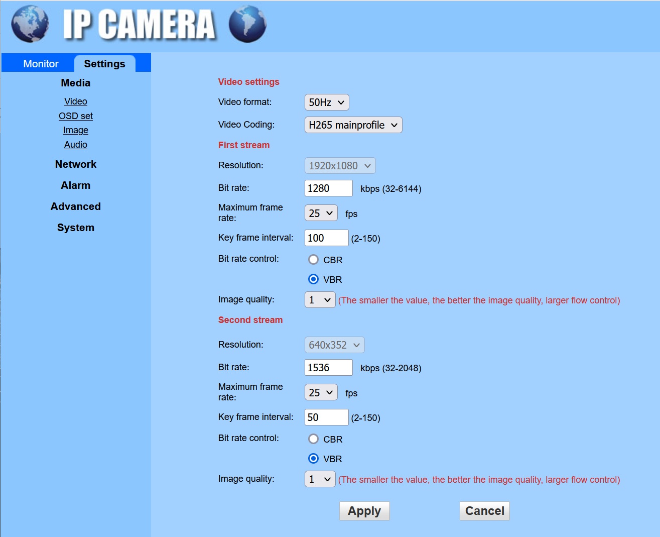

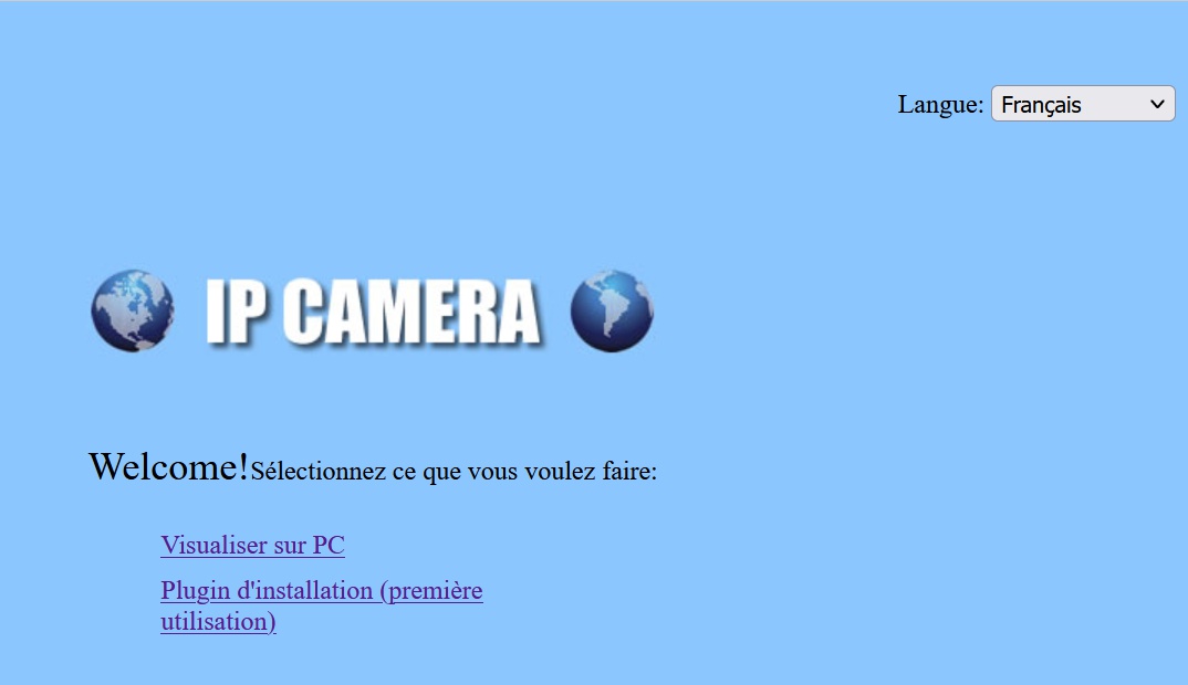

Via une page web

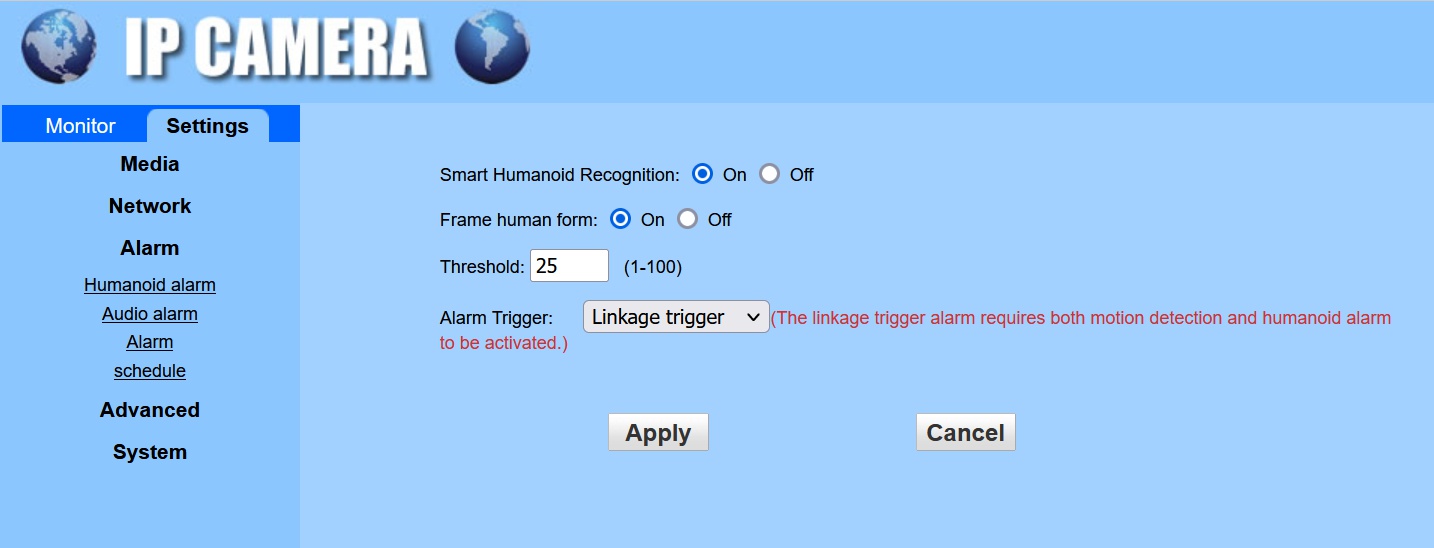

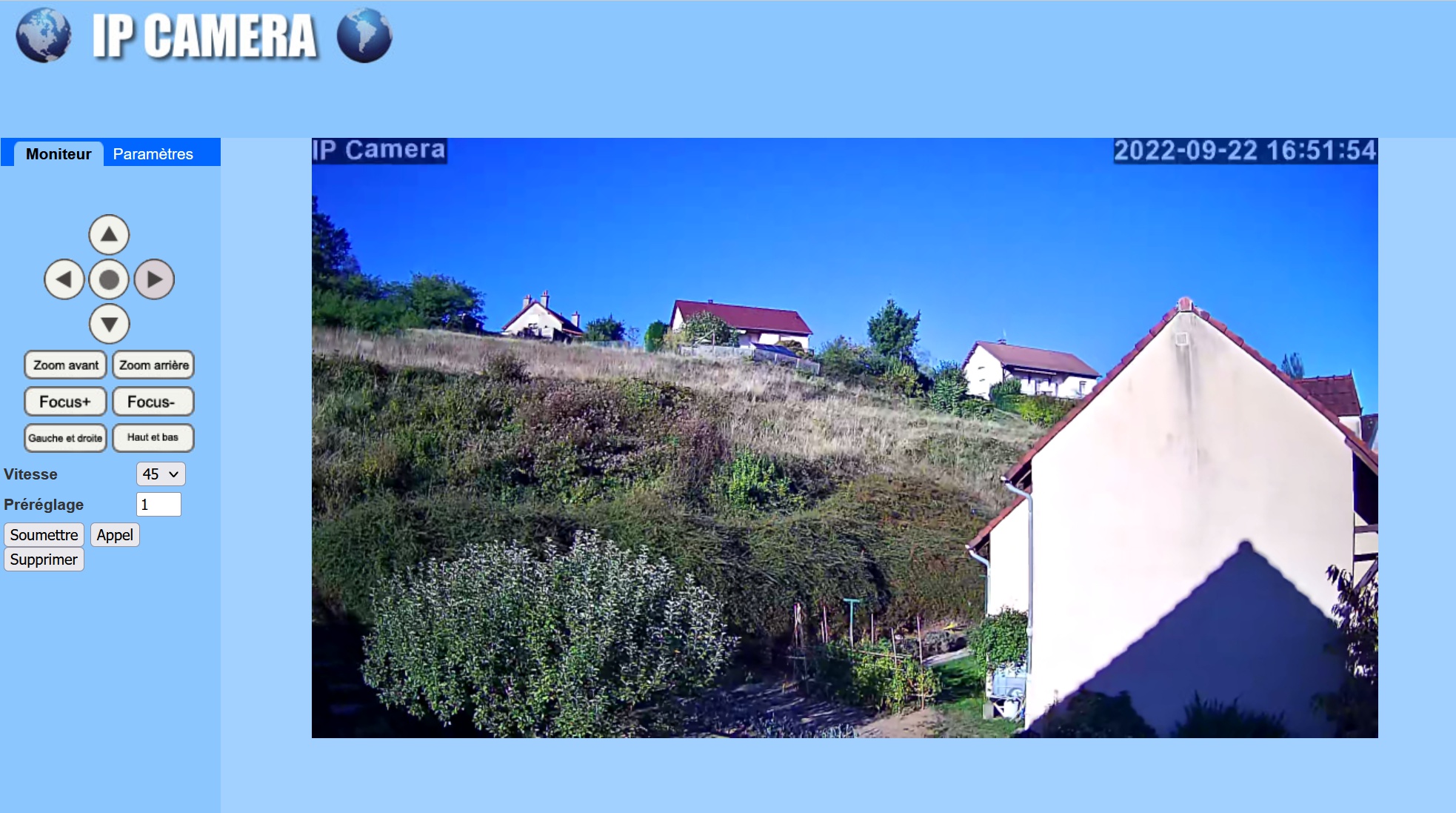

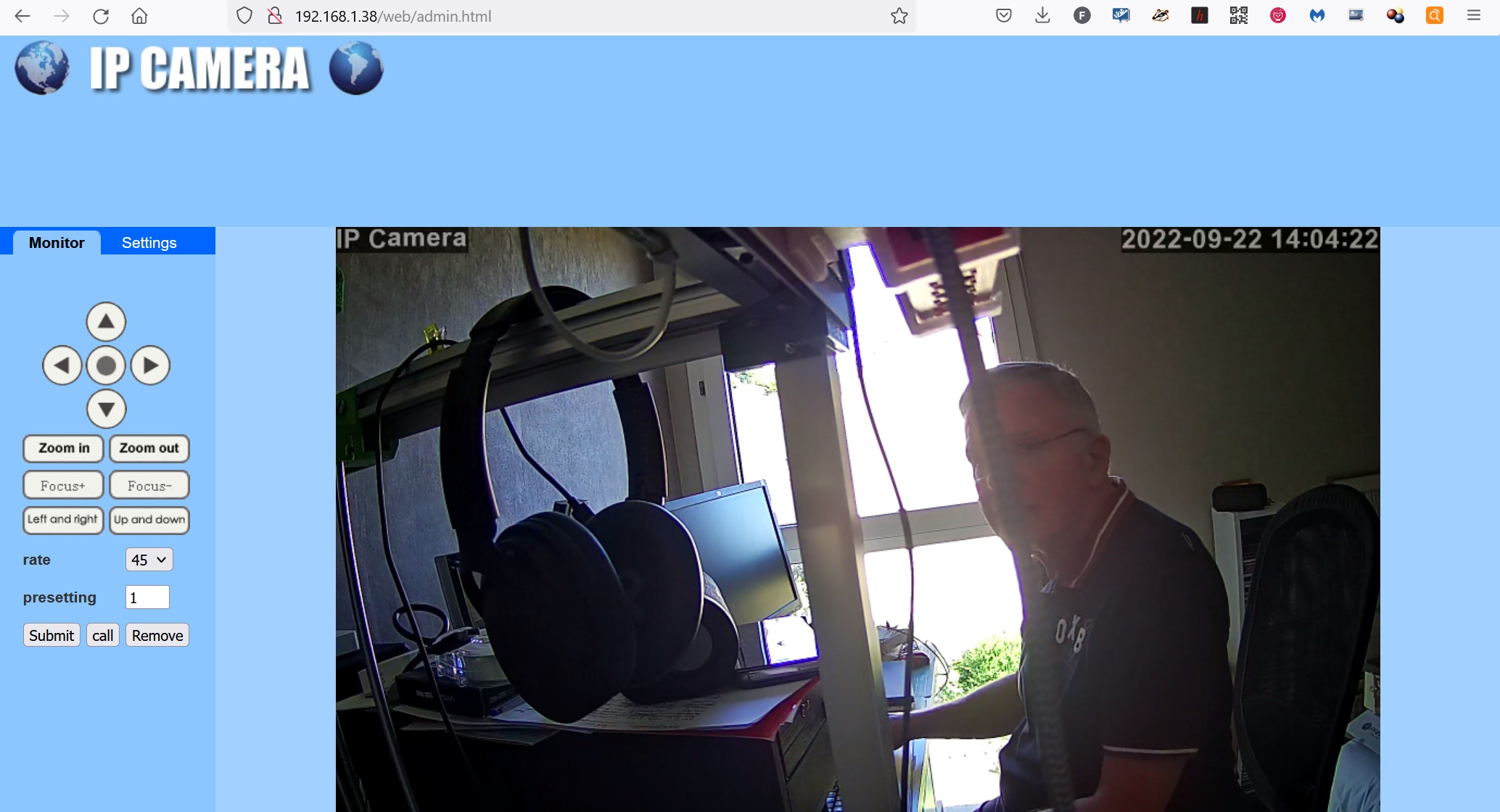

La caméra expose une page web qui permet de voir le flux et de piloter les déplacements, entre autres…
Dans les Settings on peut paramétrer toutes les options de la caméra.
Ici vérification du fonctionnement du WiFi.

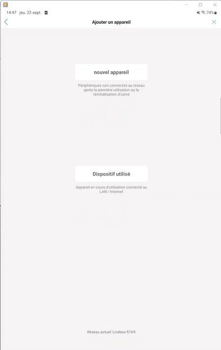

Sur smartphone

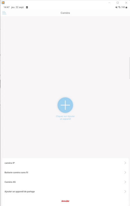

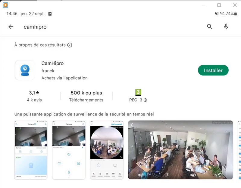

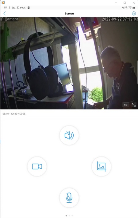

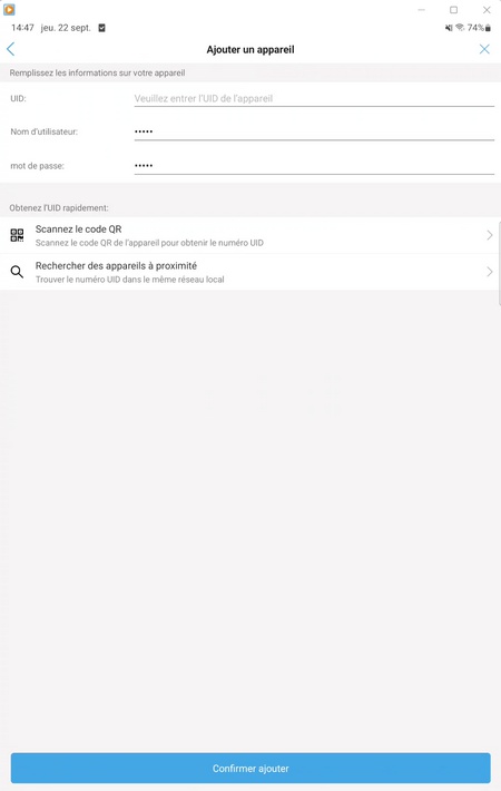

Installez l’application camHiPro depuis le magasin d’applications.
Cliquez sur le + pour ajouter la caméra
Comme la caméra est connectée au réseau, cliquez sur Dispositif utilisé.

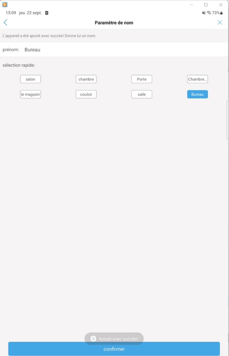

Vous pouvez entrer manuellement l’UID (identifiant unique) de la caméra ou scanner le QRcode (j’ai choisi cette dernière option). L’étiquette est sur le support de la caméra. Je vous conseille de faire une copie de l’étiquette et de la joindre à votre dossier pour une utilisation future car l’étiquette peut s’abimer avec le temps, se décoller…
Choisissez un nom pour la caméra, si vous en avez plusieurs ça facilitera le repérage.

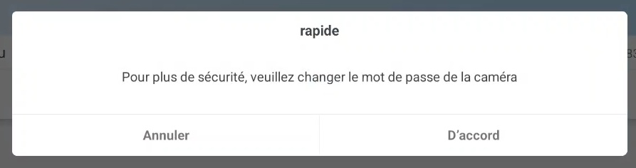

Pour accéder au flux et par sécurité il faut changer le mot de passe (par défaut : ID = admin, PWD = admin)
Vous avez ensuite accès au flux de la caméra. J’ai testé les différentes possibilités de PTZ (déplacement de la caméra), audio bidirectionnelle, capture d’image… Tout fonctionne parfaitement.

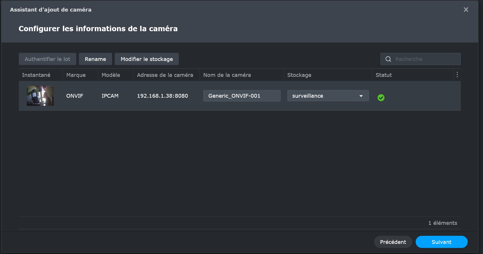

Avec NAS Synology

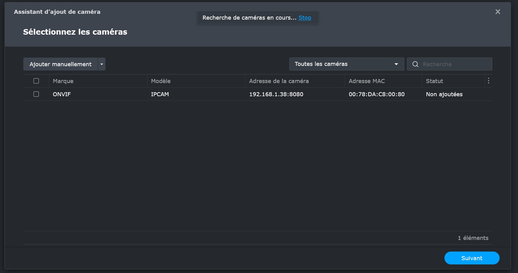

Sur le NAS Synology la caméra est bien détectée en ONVIF mais je n’ai pas pu faire apparaître le flux. Je vois la miniature, quand je clique dessus on a un semblant d’ouverture de fenêtre et… rien…

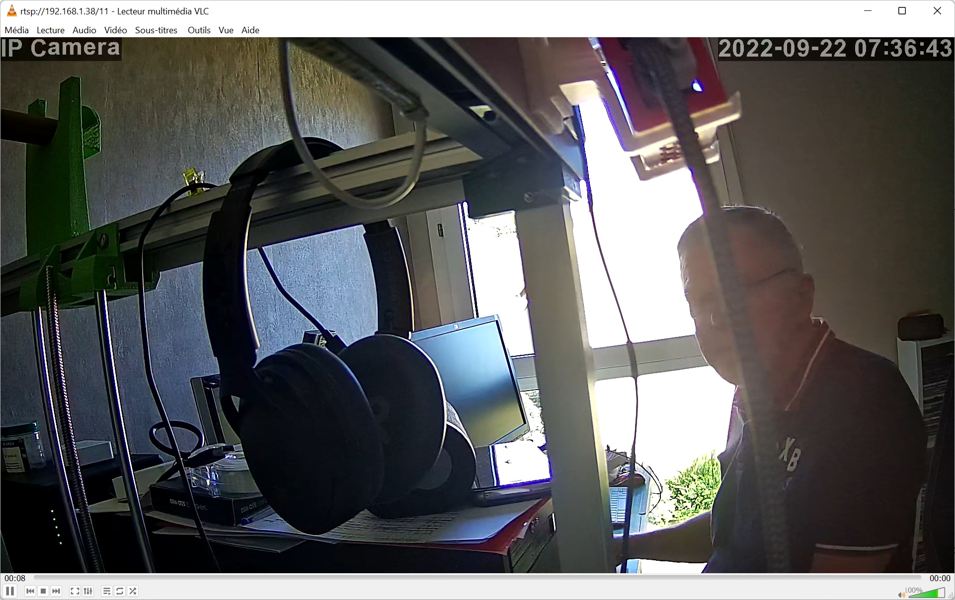

Avec VLC
Par contre avec VLC aucun souci pour accéder et afficher le flux. Si vous ne mettez pas l’ID et le PWD dans le lien, il faudra compléter un formulaire pour accéder au flux. le lien est

La détection fonctionne comme pour beaucoup de ce genre de caméras, il faut accepter des détections fantômes si vous réglez la sensibilité au maxi.
