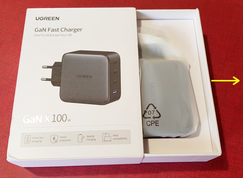

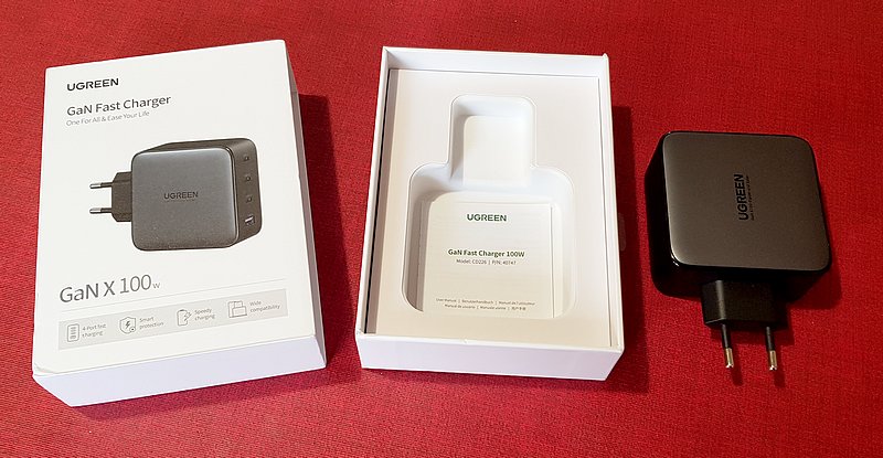

Le chargeur est livré dans une boîte rigide en carton. Une feuille de plastique transparent  l’enveloppe, je l’ai enlevée ici pour les photos.
A l’arrière les caractéristiques de l’appareil sont affichées. Vous voyez sur le côté gauche de la boîte une tirette en plastique qui va permettre de sortir le tiroir.

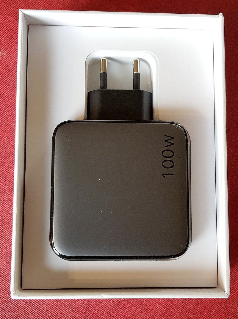

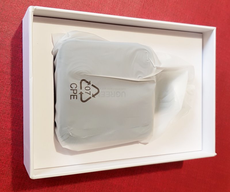

Quand on ouvre le tiroir, on découvre le chargeur bien bloqué dans une coque e mousse rigide, et protégé par un sachet en plastique.
Bien protégé dans sa coque, le chargeur est en parfait état. La prise secteur est au format FR, sans prise de terre. Le logo double isolation sans terre figure sur l’emballage.

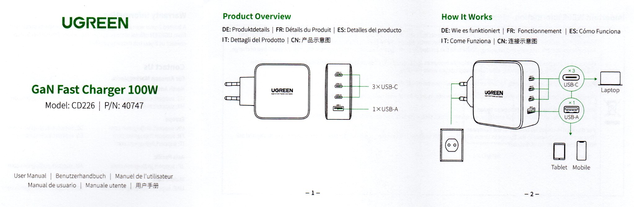

La notice du chargeur est relativement succincte. Le principal se retrouve sur le chargeur lui-même, ce sont les utilisations des prises USB :

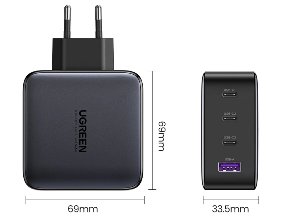

  • USB-C (1) : jusqu’à 100W Max ( 5V/3A, 9V/3A, 12V/3A, 15V/3A, 20V/5A )
  • USB-C (2) :  jusqu’à 100W Max ( 5V/3A, 9V/3A, 12V/3A, 15V/3A, 20V/5A )
  • USB-C (3) : 22,5W Max ( 5V/3A, 9V/2,5A, 12V/1,88A )
  • USB-A (4) : 22,5W Max ( 4,5V/5A, 5V/4,5A, 5V/3A, 9V/2A, 12V/1,5A )
  • Puissance totale admise 100 watts

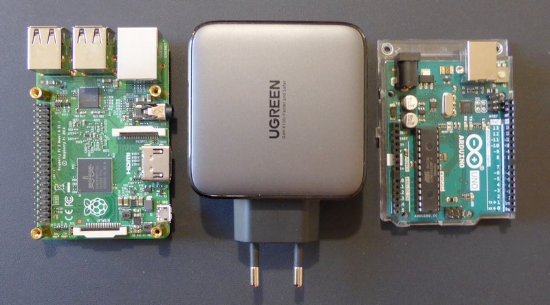

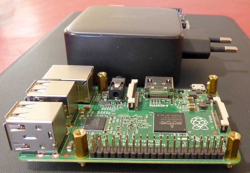

Le chargeur est plus petit qu’un Raspberry Pi ou un Arduino et un peu plus épais.

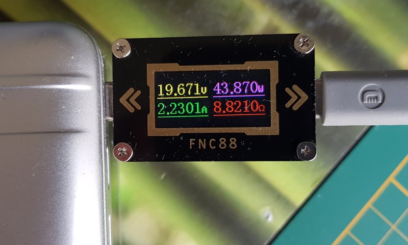

Pour tester un chargeur, le meilleur moyen c’est de… charger et dans mon cas d’alimenter aussi des Raspberry Pi pour voir si cet appareil peut être utilisé comme alimentation. C’est là aussi qu’on voit l’évolution de ce type de matériel. Il y a quelques années je déconseillais l’utilisation d’un chargeur pour alimenter un Raspberry Pi. La sortie de ces chargeurs, conçus pour charger des batteries, baissait quand le courant de sortie augmentait. Souvent sur le Raspberry Pio cela se traduisait par l’apparition du fatidique « éclair » en haut à droite de l’écran, indiquant une tension d’alimentation insuffisante.

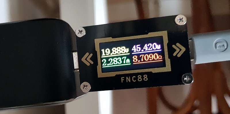

Avec les modèles récents de forte puissance, cet inconvénient disparait et la tension de sortie reste constante sur une large plage de courant consommé. J’ai connecté plusieurs appareils avec un testeur USB. Voici les résultats.

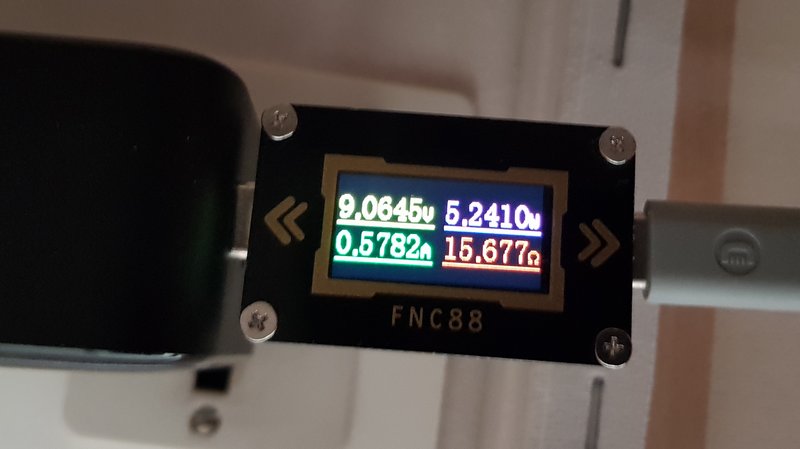

Charge d’un powerbank Zendure que je vous ai présenté l’an passé. La tension de sortie est passée à près de 20 volts pour un courant de charge de 2A.

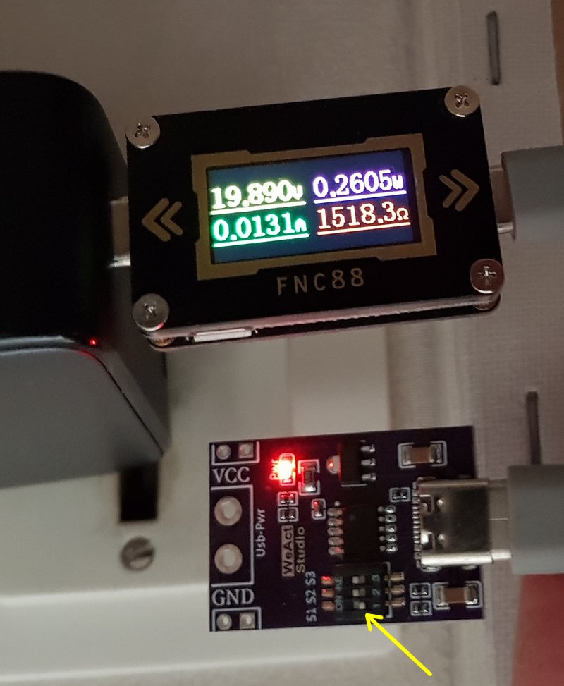

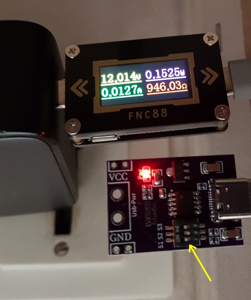

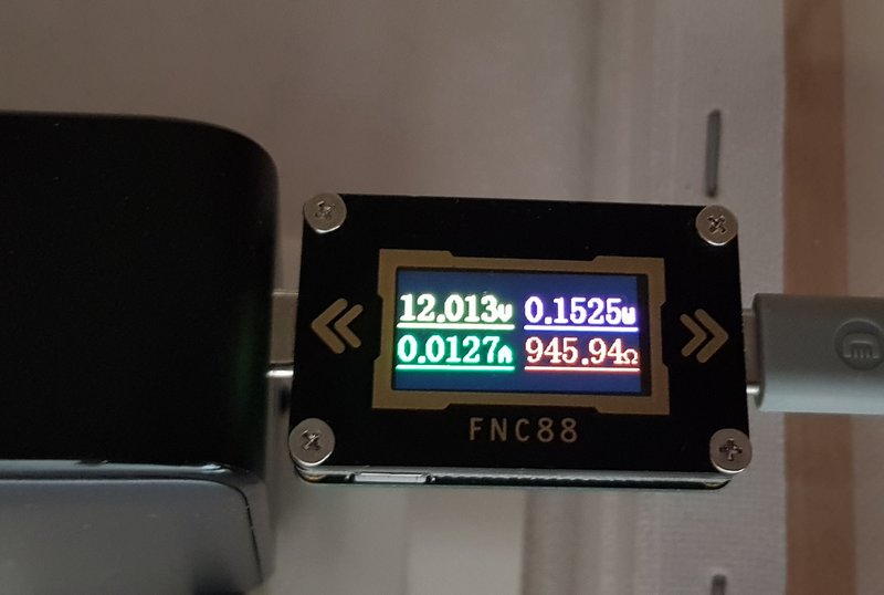

Connexion d’une carte qui dialogue avec le chargeur et le fait passer en 12 volts. La programmation de la tension de sortie se fait sur les micro switchs (flèche jaune).
Forçage de la tension de sortie à 20 volts.

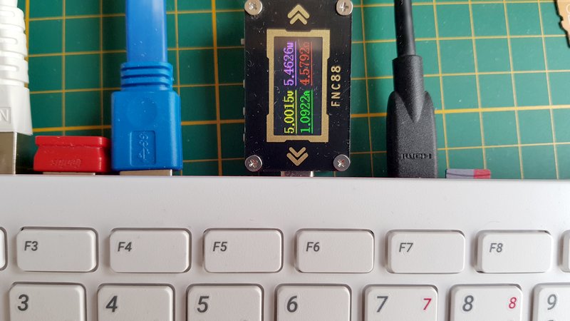

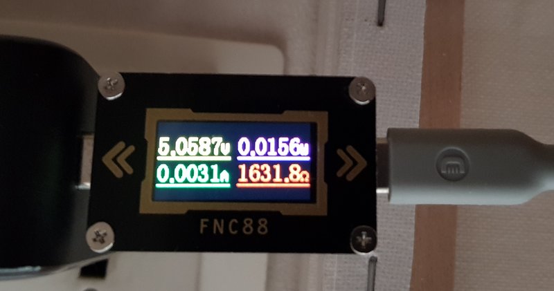

Alimentation d’un Raspberry Pi 400. En l’absence de négociation, le port de sortie reste à la tension standard de 5 volts de l’USB. Pas de problème lors du démarrage ou de l’utilisation intensive du Raspberry Pi 400.

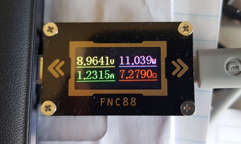

Charge d’une tablette Samsung. La tension négociée est à 9 volts.

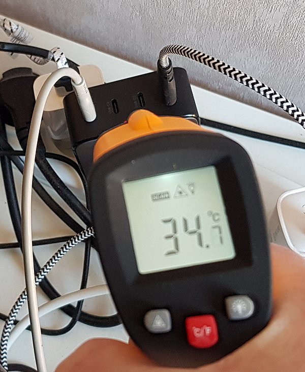

Utilisation du chargeur avec deux sorties simultanées. La sortie USB-C1 alimente et charge le powerbank Zendure et l’USB-A est reliée au Raspberry Pi 400. Le chargeur alimente normalement ces deux appareils. J’ai aussi testé en alimentant la tablette Kuu que je vous ai présentée en octobre, là aussi sans problème particulier, le protocole est bien reconnu et la charge se fait rapidement.
En alimentant deux appareils simultanément la température reste raisonnable, aux alentours de 35 °C.

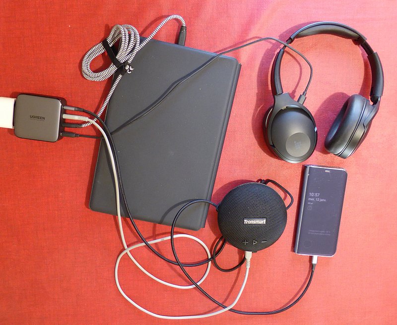

Je pense que c’est surtout en déplacement que ce chargeur va me servir. Je ne sais pas si vous faites comme moi, mais j’ai un sac avec dedans les chargeurs des différents appareils et en plus une rallonge électrique à trois prises car parfois on n’a qu’une prise disponible dans les hôtels, et il faut jongler avec les chargeurs… Ici j’ai testé avec succès la charge de 4 appareils :
  • Un casque Bluetooth
  • Une enceinte Bluetooth
  • Un téléphone Samsung
  • Une tablette Samsung

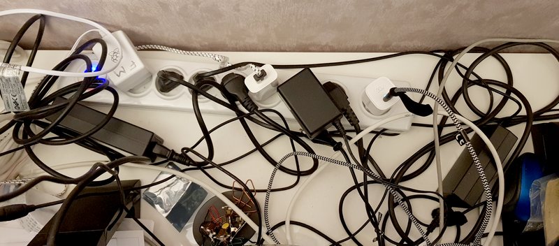

Là vous voyez ce qu’on ne montre pas en général, c’est ce qui se cache derrière les écrans sur mon bureau. Bin oui, il faut bien alimenter tout ce petit monde… Du coup le chargeur rapide UGREEN va remplacer 3 ou 4 de ces alimentations. Il n’occupera qu’une seule prise sur la multiprise, et me dégagera un peu de place. Souvent quand je fais un test je suis obligé de débrancher un appareil pour en brancher un autre et parfois… ce n’est pas la bonne prise que je retire 😀 (ça ne vos arrive jamais ?).
Avec ce chargeur rapide GaN UGREEN de 100 watts il devient possible d’alimenter et de charger plusieurs appareils en même temps. Le tout avec un boîtier de taille raisonnable facilement transportable. La charge des appareils utilisant les protocoles PD et QC est optimale et rapide. On peut aussi charger les Mac Book Pro et iPhone 12 rapidement.
