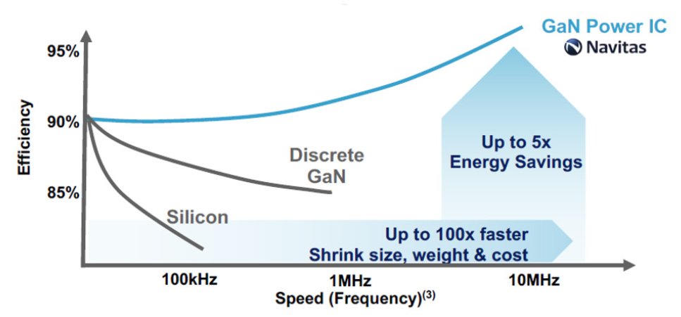

Il intègre des composants haut de gamme, dont un circuit intégré de puissance GaN, qui fonctionne 20 fois plus vite que les puces en silicium traditionnelles et peut multiplier la puissance et la vitesse de charge tout en réduisant la taille et le poids du chargeur.De plus, grâce à la petite taille de la puce, au nombre réduit d’étapes du processus de fabrication et à la fonctionnalité intégrée, les circuits intégrés de puissance GaN ont une empreinte CO2 10 fois inférieure à celle des solutions à base de silicium. Les chargeurs à base de GaN ont une empreinte CO2 de fabrication et d’expédition deux fois moindre que les chargeurs conçus en silicium.

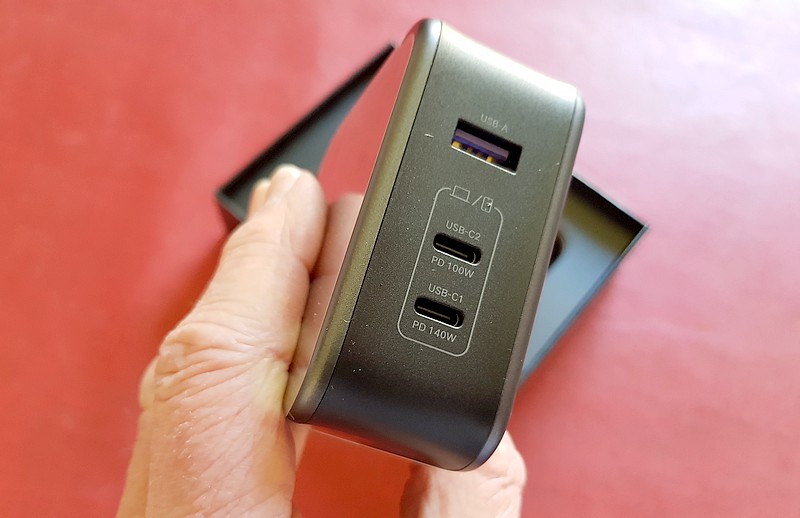

Cette photo donne une bonne idée de la petite taille du chargeur.

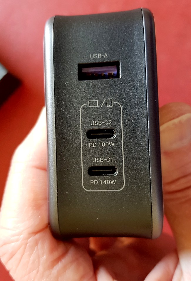

Les sorties sont bien identifiées et sur les sorties USB-C les puissances sont bien indiquées.

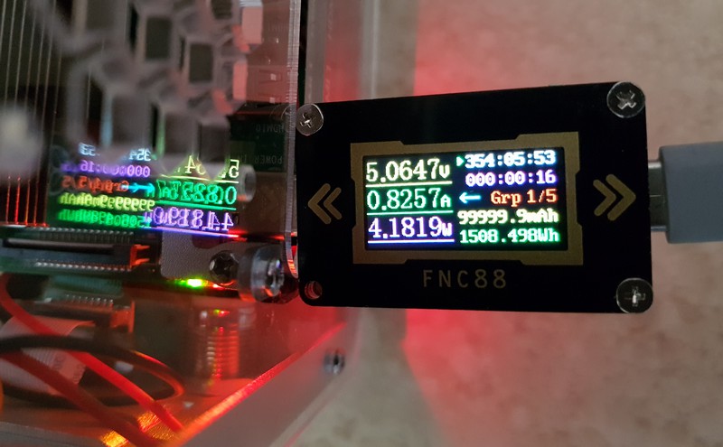

Le premier essai c’est toujours l’alimentation d’un Raspberry Pi. Ici c’est le Raspberry Pi 4 8Go monté dans le boîtier PironMan de Sunfounder. (disponible sur Amazon)

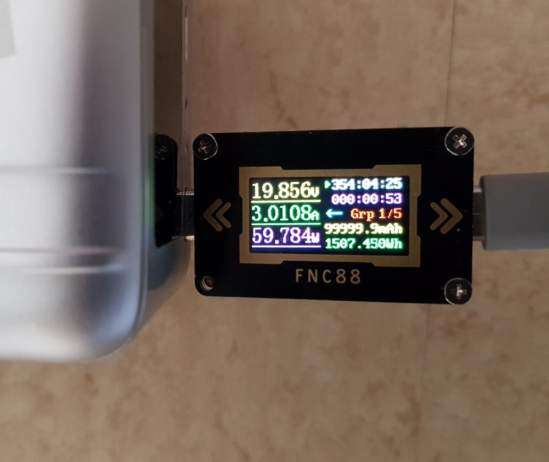

Sur le pack batterie de Zendure, le chargeur a été commuté en 20 volts et fournit plus de 3 ampères soit une soixantaine de watts. Les tensions se négocient entre le matériel et le chargeur suivant des protocoles dont je vous ai parlé dans cet article.
