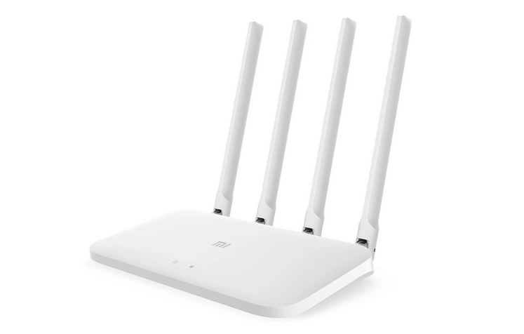

En 2019, je vous ai présenté le routeur Xiaomi Mi Routeur 4 qui fonctionne en 2,4 et 5 GHz. Pour l’utiliser on est obligé de passer par l’application du constructeur : MiWiFi. Si on veut se sortir de cette obligation, il est possible d’installer OpenWrt, une solution libre. Benoît m’a proposé cet article pour modifier un Routeur Xiaomi, voici son article.
Passer le routeur Xiaomi Mi R4 sous OpenWrt
