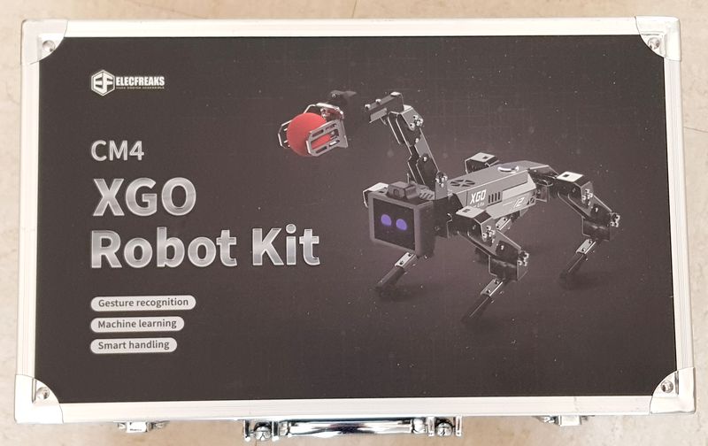

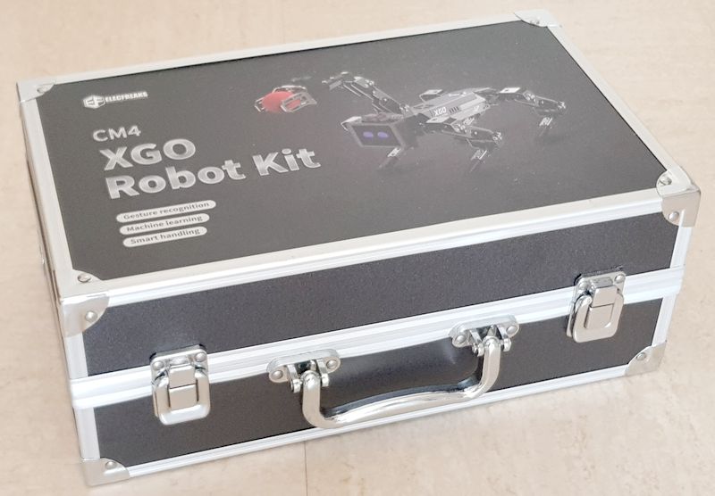

Le robot arrive dans une valise de 32x19x13 cm. C’est une espèce de Flight Case ou malle renforcée par des barres et des coins métalliques. Un bon point pour mon utilisation car ça permet de transporter le robot en toute sécurité pour l’emmener sur les salons ou les Maker Faire.
La face supérieure de la Flight Case indique clairement le contenu. On peut ouvrir la mallette dans laquelle on trouve 2 couches de mousse rigide, une qui reste dans le couvercle et contient les accessoires ci-dessous :

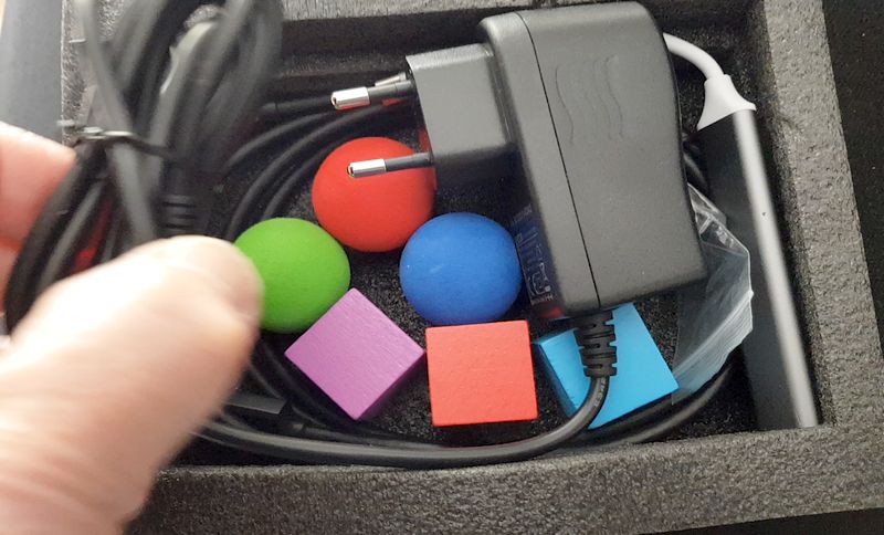

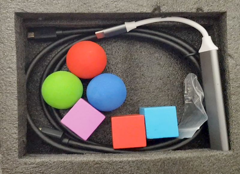

On trouve 3 balles de couleur et 3 cubes en bois pour l’utilisation de la pince du robot, un adaptateur USB C vers USB 3 pour connecter clavier/écran au robot, un câble HDMI pour connecter le robot à un écran et un sachet de vis e rechanges, une bonne initiative sur ce genre de matériel soumis à vibration lors de son fonctionnement.

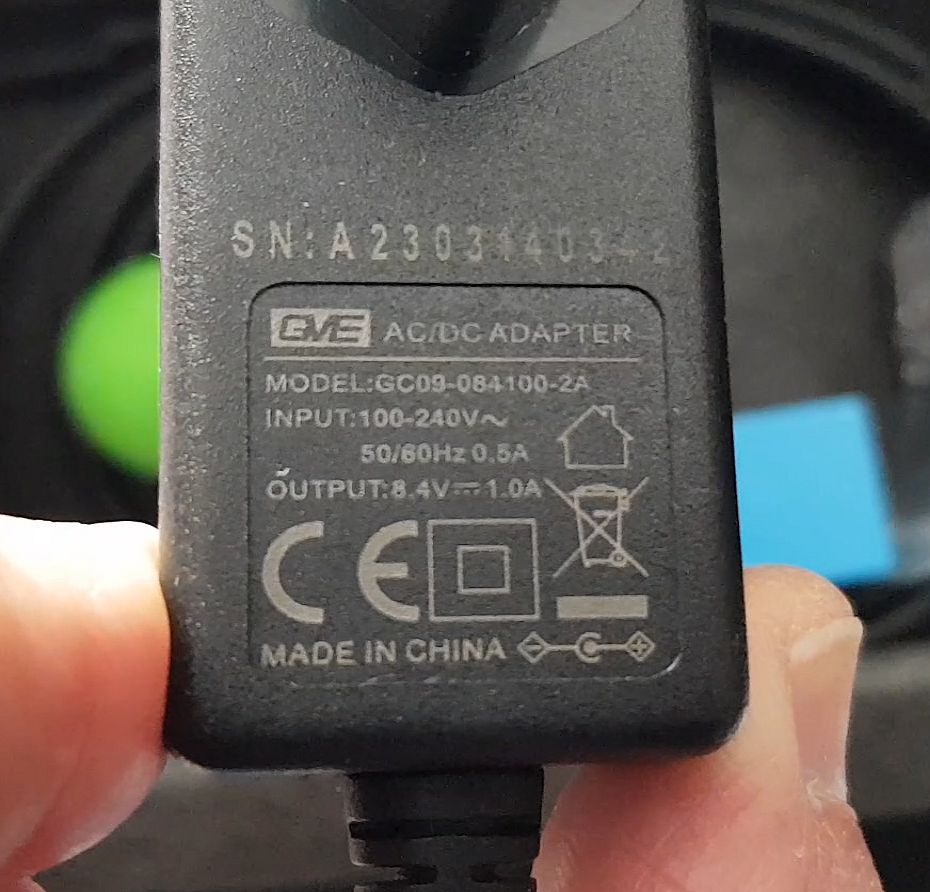

L’alimentation fournie sert à recharger la batterie 18650  2S du robot. Elle délivre 1A maxi sous 8,4 volts.
Une fois l’alimentation enlevée on accède aux autres accessoires.

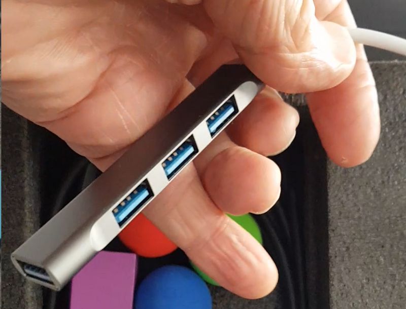

L’adaptateur USB C permet de connecter jusque 4 périphériques USB 3 au robot. La prise se situe sous l’écran.

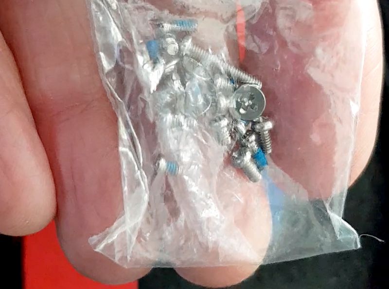

Le sachet de vis de rechange (spare parts) une bonne idée car il y a des vis de différentes tailles dont des petits diamètres qu’on n’a pas forcément dans ses boîtes de vis…

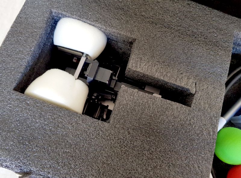

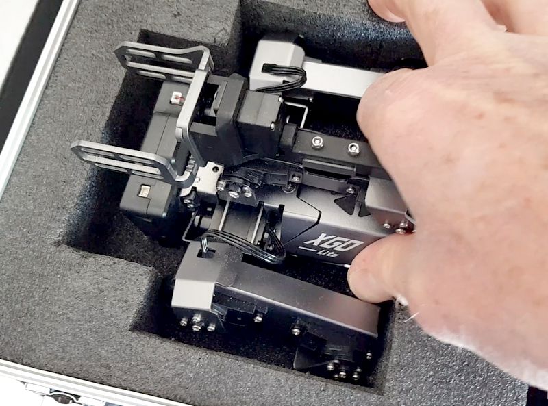

La pince du robot est bloquée par deux morceaux de mousse plus souple, ce qui doit lui éviter de gigoter pendant le transport.

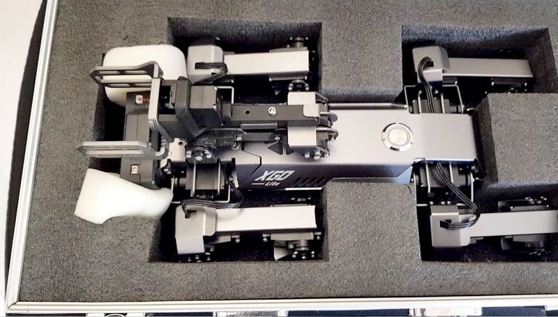

Après avoir enlevé le bloc de mousse supérieur (celui qui est dans le couvercle), on accède au robot, parfaitement bien protégé dans son cocon de mousse.

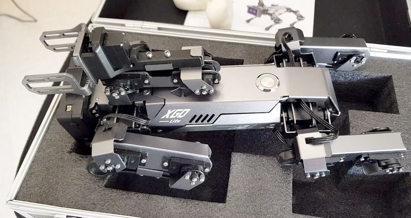

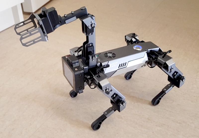

On peut sortir le robot en le prenant par les côtés, comme ci-dessus.

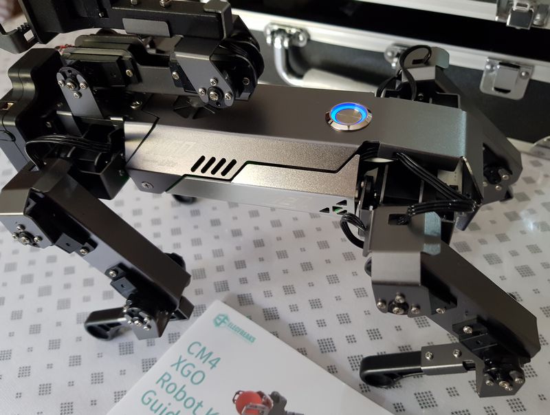

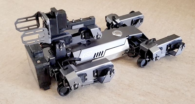

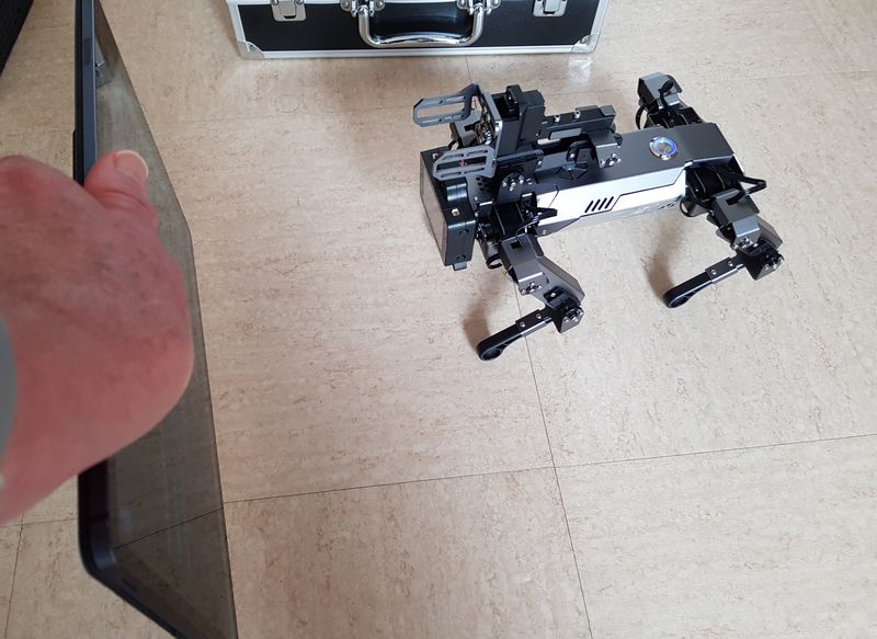

Première sortie du robot, je l’ai posé sur la mousse pour voir à quoi il ressemble. En fait lors de l’extinction du système, le robot se replie et reprend cette position qui permet de le ranger directement dans son Flight Case.

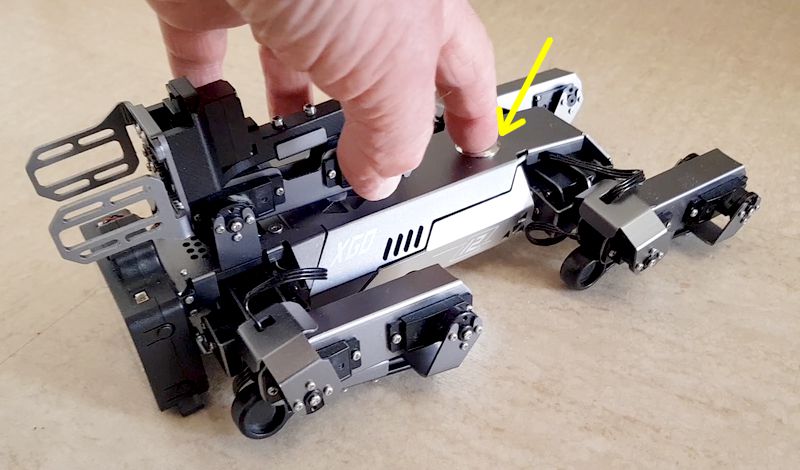

Pour la mise en route on appuie simplement sur le bouton situé sur le dos du robot. Je vous conseille de charger complètement les batteries avant de faire cette opération. La prise de charge est sous le ventre du robot, et le chargeur possède une LED qui devient verte quand la charge est complète.
Après, comme le lapin du métro, je vous conseille de ne pas laisser les doigts entre les pattes et le corps du robot ou dans la zone des pattes car le robot va s’initialiser et réaliser plusieurs mouvement qui pourraient bien vous pincer. A surveille surtout si le robot est confié à un enfant.
Dans un premier temps le robot se dresse sur ses pattes et lève sa pince. Il faut savoir que les servomoteurs employés sont des modèles évolués qui renvoient des informations vers la carte de gestion (position) et que cette phase sert à initialiser un certain nombre de choses dans le programme. Il existe également une procédure de re-calibration à exécuter si nécessaire.
Ensuite le robot baisse sa pince et la replace en position de repos.

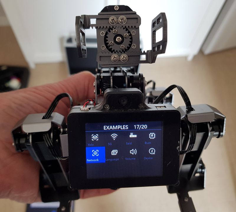

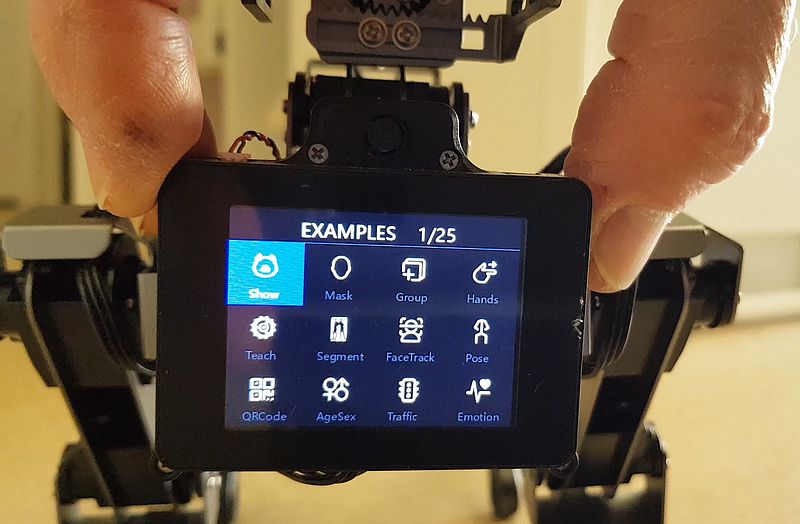

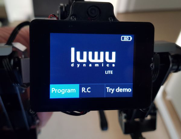

Enfin l’écran s’allume et permet de choisir une option avec les différents boutons. Ici j’ai choisi Try Demo qui contient un certain nombre d’actions pré-programmées.

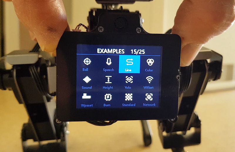

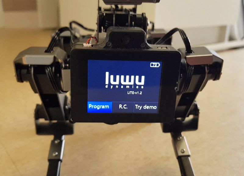

A la réception du robot il est équipé d’une carte micro SD embarquant un OS XGO0512 du 12 mai 2023 qui comportait 25 options.
A gauche l’OS version mai 2023 (0512), à droite la version de juin (0627). Entre les deux des icônes ont disparu, d’autres sont apparus. Je m’interroge par exemple sur l’icône 5G dans la nouvelle version.
J’ai mis à jour en téléchargeant la nouvelle image de l’OS en date du 27 juin 2023 : XGO0627. EN fait l’identifiant du système est sa date de publication sous la forme XGOJJMM, les versions successives sont disponibles en cliquant sur le lien de ce partage Google.

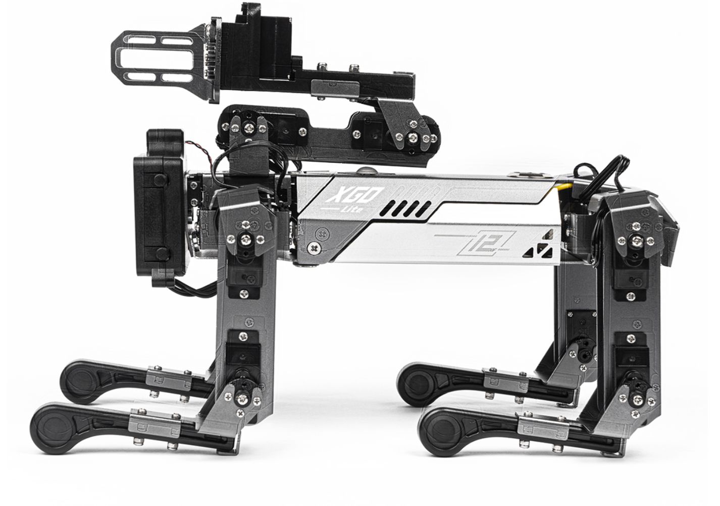

Techniques
  • Modèle : XGO-lite2
  • Dimensions : 250x145x170 mm (position debout par défaut)
  • Poids : 575 g
  • Matériau : Le corps est en aluminium aviation de 1 mm, et les pieds sont en ABS.

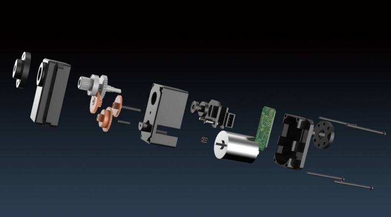

Les servomoteurs sont équipés d’une coque en plastique, d’engrenages métalliques, d’un moteur à noyau de fer, d’une carte de commande TTL et d’un potentiomètre de haute qualité. Ils peuvent également fournir un retour d’information sur la position, la vitesse, la tension, la température et les paramètres de charge, de manière à assurer une protection contre les surcharges. Pour en savoir plus sur la différence entre servomoteurs PWM (classiques) et servomoteurs bus série (ceux du robot) lisez cet article. Pour acheter un servomoteur bus série de 2,3Kg.cm de couple c’est par ici.

  • Tension d’entrée du chargeur : 100-240V AC 50/60Hz ;
  • Tension de sortie du chargeur : 8,4 V ;
  • Courant de sortie du chargeur : 1A, avec fonction de protection contre les surintensités pour éviter les explosions dues à la surcharge.

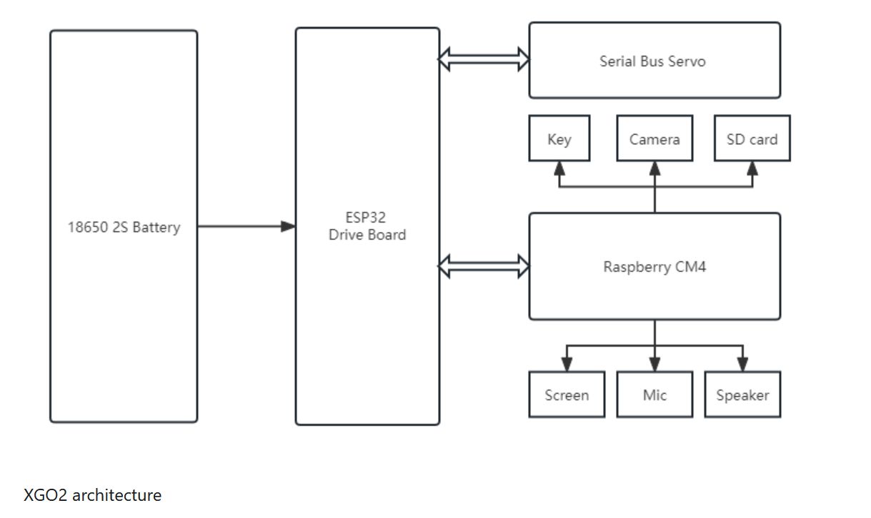

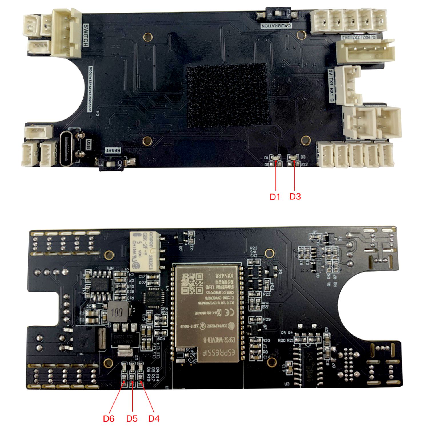

Le robot comporte deux cartes, une carte avec un ESP32 qui gère les servomoteurs et une carte Raspberry Pi CM4 qui amène « l’intelligence » au robot et gère les capteurs et l’écran.

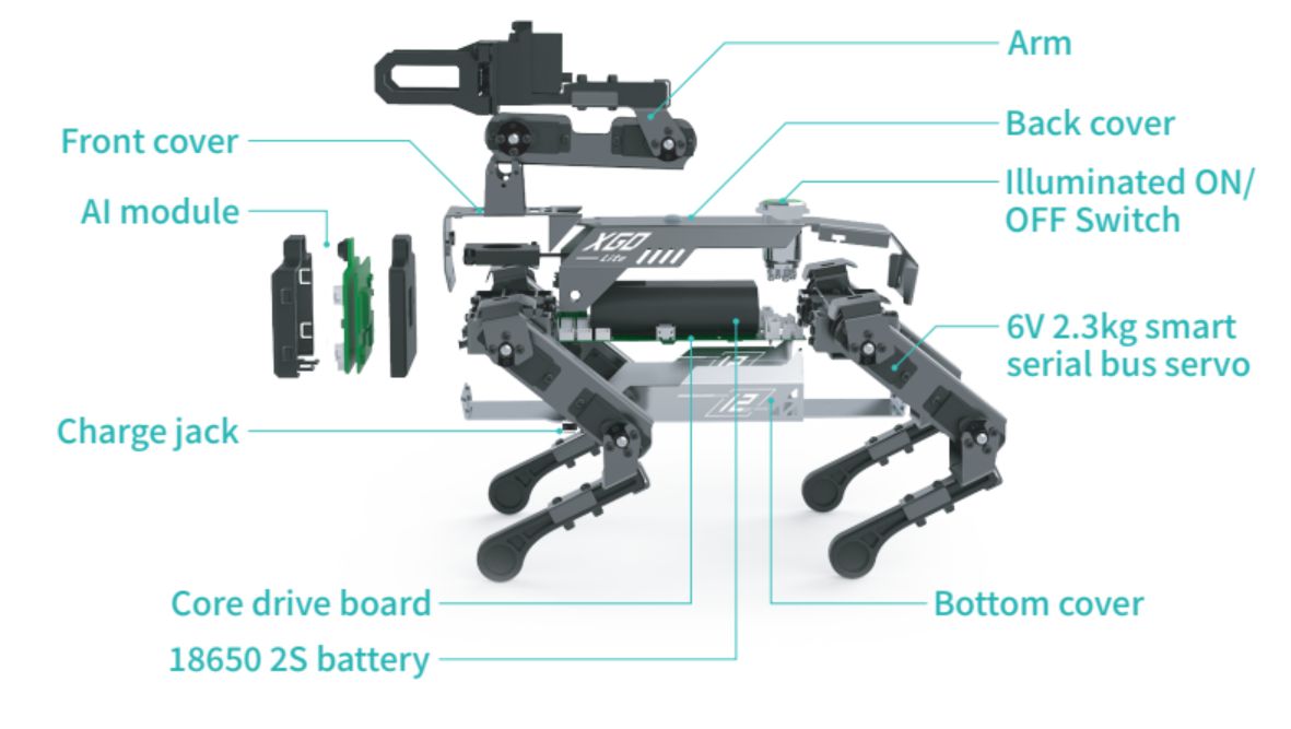

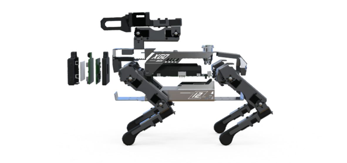

Éclaté
Toutes les pièces du XGO Lite sont représentées sur cet éclaté.

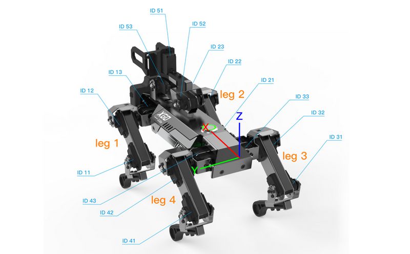

Identification des servomoteurs
Les servomoteurs sont identifiés conformément au schéma ci-dessus.

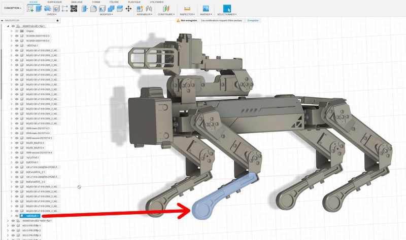

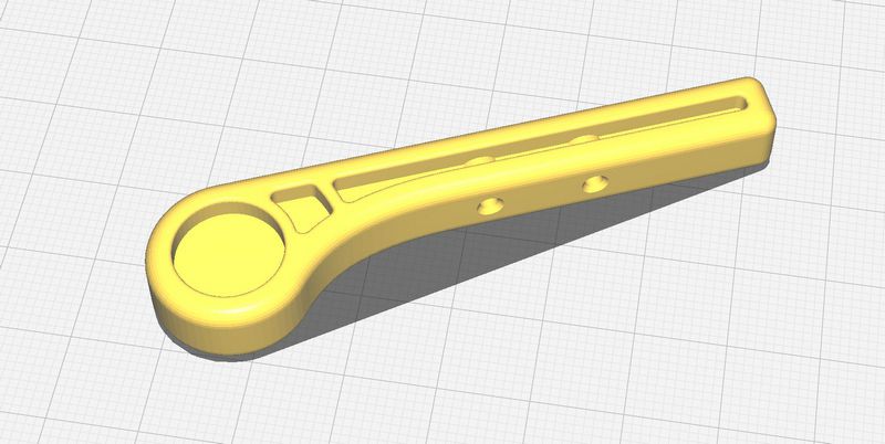

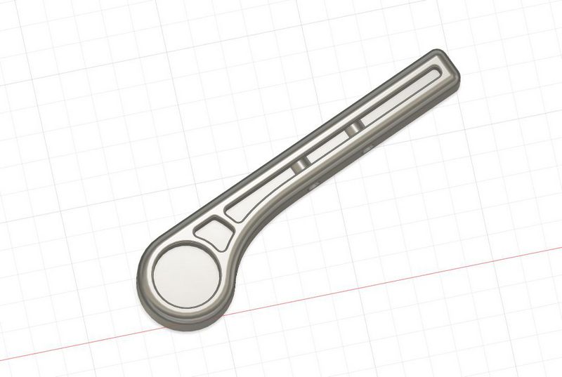

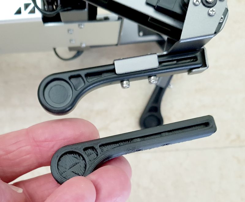

Elecfreaks fournit un modèle STEP en 3D pour les deux modèles de robots (Lite et Mini). Ici sur le Lite j’ai isolé la patte, pièce qui présente le plus de risques d’usure, de casse…
Une fois isolée dans Fusion360 on peut exporter cette pièce au format .STL
Il suffit alors de la reprendre dans CURA
Pour en imprimer un exemplaire de rechange… Sympa car cela permet en cas de souci de refaire une des pièces imprimées en 3D.

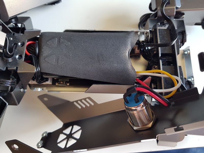

Le corps du robot est constitué de plaques en aluminium. Les vis de fixation s’enlèvent facilement pour donner accès aux entrailles de la bête.
Une plaque de  mousse isole l’intérieur (réduction des bruits, chocs…?) et filtre l’air qui circule par l’ouverture située sous le bras. Ici la plaque supérieure du boîtier est retournée et on voit le poussoir arrêt/marche avec ses 4 fils (BP + LED), un modèle sérieux qui ne devrait pas poser de problème dans le temps.

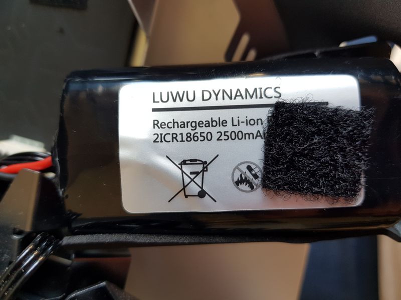

La batterie Li-ion est constituée de 2 batteries 18650 et a une capacité totale de 2500 mAh. En général on table sur une capacité utile de 80% environ. Mais ça peut varier en fonction de la qualité des batteries.
La batterie est fixée au fond du corps par un Velcro ® collé sur la plaque.

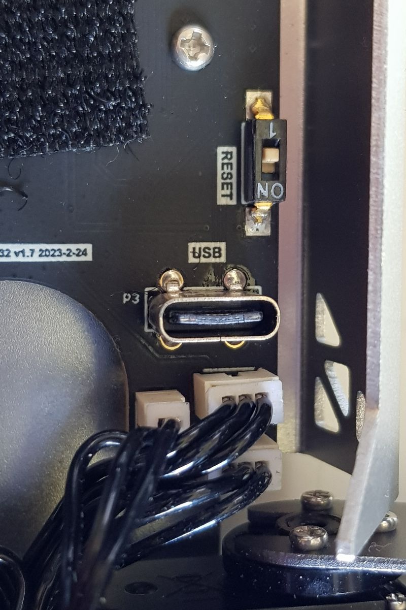

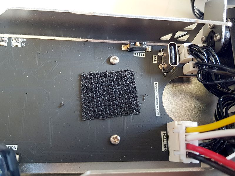

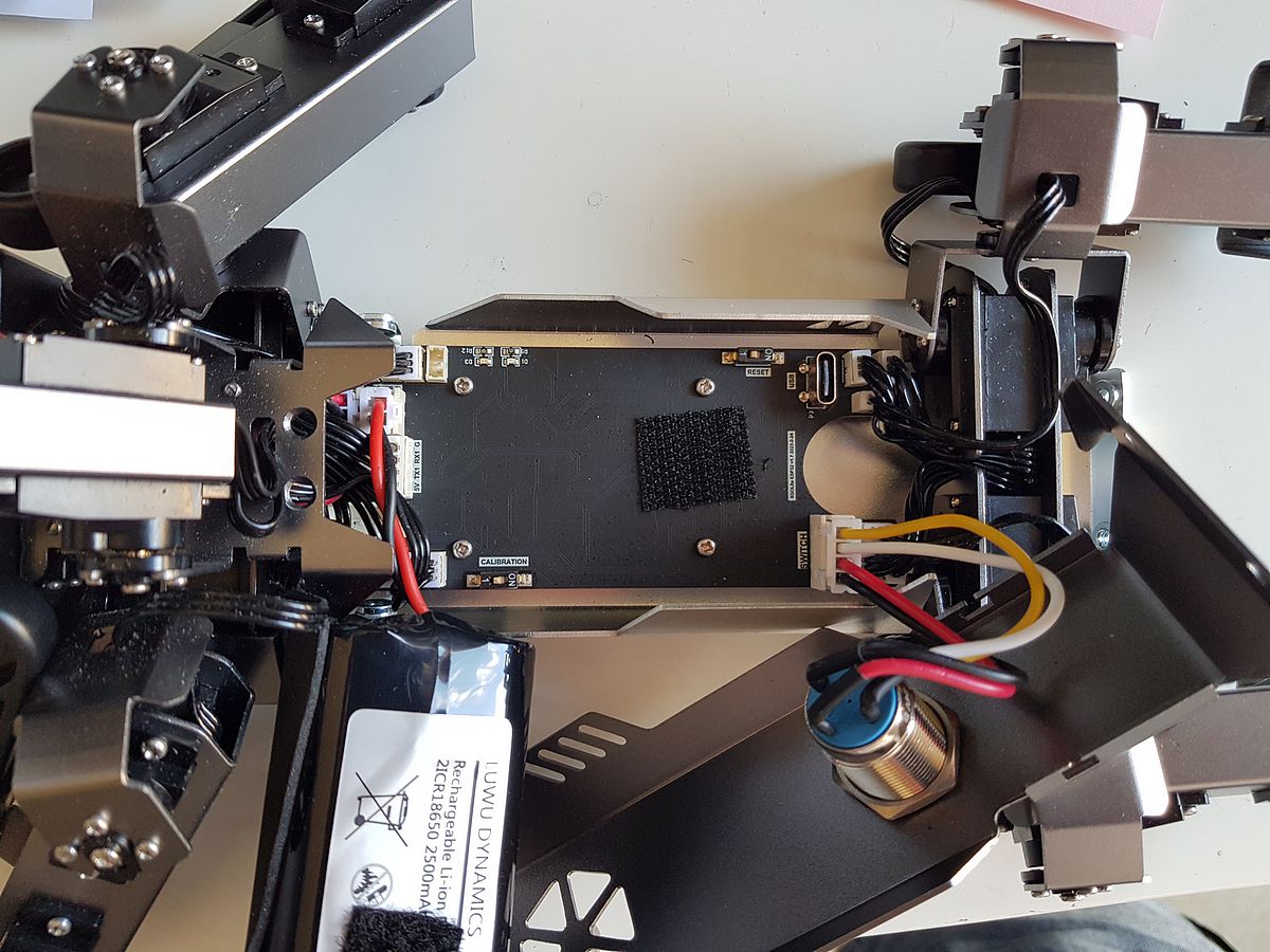

L’ouverture du robot donne également accès à la prise USB de debug. Vous pourrez accéder ici à l’ESP32. Sous Windows vous trouverez le port de COM correspondant en passant par le Gestionnaire de Périphérique.
Les prises sur la carte emmènent le signal vers les servomoteurs des pattes et de la pince.

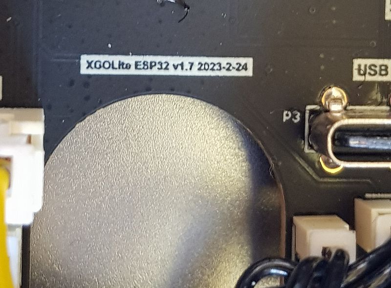

La carte dans le corps du robot est bien identifiée comme étant à base d’ESP32.
Ici la carte et sa connectique
La carte ESP32 qui pilote les servomoteurs et assure la recharge de la batterie.

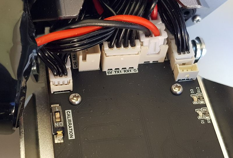

Calibration
La procédure de calibration du robot est accessible en ligne.
Le robot XGO ne peut pas marcher droit
Le XGO est corrigé par un gyroscope. Lors de la mise en route, le XGO doit être placé sur le sol ou sur une table horizontale. Après avoir appuyé sur l’interrupteur, le gyroscope subit un processus d’initialisation de 3 à 5 secondes. Pendant ce temps, ne bougez pas le robot XGO et attendez que le voyant de l’interrupteur reste allumé avant de l’utiliser.
Si le problème d’initialisation du gyroscope est écarté et que le robot présente toujours une déviation importante lors de la marche, il est nécessaire de le recalibrer.
Recalibrer Le robot
Si vous remarquez que la posture de votre robot XGO est anormale, par exemple s’il a une jambe qui dévie de manière significative, ce qui entraîne l’incapacité des quatre jambes à se poser en même temps ou en cas de déviation évidente du corps, il est probable que la position initiale s’écarte de la valeur prédéfinie en raison de vis desserrées ou de dents abimées dans un servo. À ce moment-là, vous pouvez effectuer un étalonnage de la position initiale pour recalibrer la valeur prédéfinie de la position initiale. La procédure est accessible en ligne.

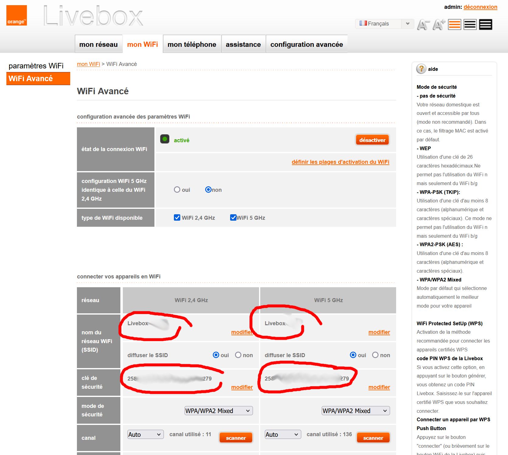

Par défaut le Raspberry Pi se connecte au réseau ci-dessus. Est-ce que votre Box a ces identifiants de connexion ? Non ? La mienne non plus. Que faire alors ?
Solution 1
Changer le SSID et le mot de passe (PWD) de votre Box. Dans mon cas les deux SSID et les deux clés de sécurité entourées en rouge… pour le 2,4GHZ et le 5GHz.
Facile non ? Eh attends un peu ! Si je modifie mon SSID et mon mot de passe ça veut dire que tous les périphériques connectés à ma Box se retrouvent dans les choux et qu’il faut les reprendre un par un pour les reconfigurer. Par curiosité, faites le compte de ce qui est connecté à votre Box… Ici en ce moment il y en a plus d’une vingtaine…

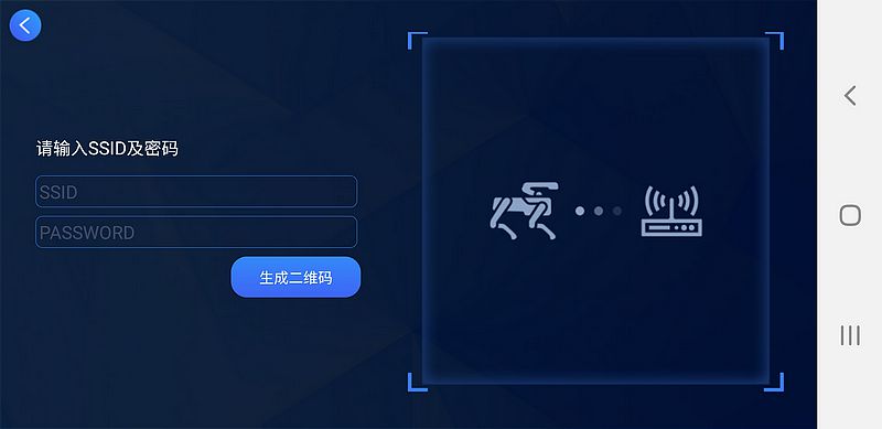

Une autre solution consiste à télécharger l’application XGOBOT actuellement en version 1.1.2, disponible sur ce partage Google Drive. Après c’est un fichier .apk que vous téléchargez et qu’il va falloir installer sur votre téléphone (qui ne sera pas d’accord bien entendu car cette appli provient d’un auteur non enregistré…). On peut forcer le téléphone à installer l’appli mais… tout le monde ne sait pas le faire. (je vous explique ça pour Android un peu plus bas dans la Solution 3)
Sinon on la trouve sur l’APP Store en version 1.1.1 à ce jour  ou le Play Store. Comme je me mets à la place de quelqu’un qui n’est pas un expert, j’ai choisi cette solution de facilité. Dans l’appli on trouve ceci :
Cliquez sur l’icône WiFi en haut à droite de l’écran vous obtenez ce nouvel écran :
Ici vous entrez le SSID de votre Box ainsi que le mot de passe. Cliquez sur le bouton bleu qui dit « Générer un QR Code » (non je ne parle pas chinois, j’utilise simplement le traducteur de Google). Vous obtenez un QR Code comme ci-dessous :

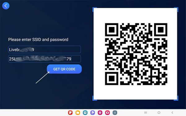

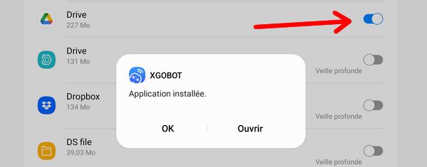

Edit : J’ai installé cette appli sur ma tablette quelques jours après avoir fait remonter les quelques soucis que j’avais eu lors de l’utilisation de l’appli récupérée sur Play Store et cette version apparemment été corrigée et fonctionne parfaitement.

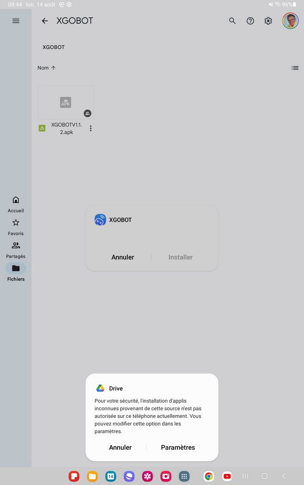

On passe à l’installation de l’appli sur une tablette Android. J’utilise une Galaxy Tab S7 Samsung avec un OS Android 13. Sur la tablette accédez au partage de l’application XGOBOT. Téléchargez l’application et lancez l&installation. Par sécurité l’installation est bloquée, il faut autoriser manuellement une source non vérifiée.

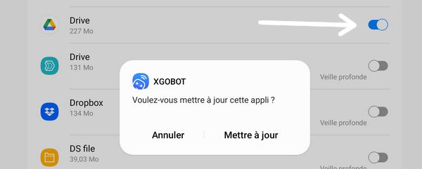

Cliquez sur Paramètres
L’appli (dans mon cas) est enregistrée dans Drive. J’autorise momentanément l’installation d’une appli à partir de cet endroit (flèche blanche) puis clic sur Mettre à jour.
L’application XGOBOT s’installe sans problème. Pensez à décocher l’autorisation (flèche rouge)

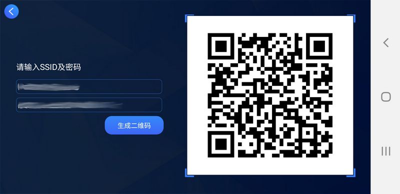

Ouvrez l’application et cliquez en haut à droite de l’écran sur l’icône WiFi.
Saisissez les identifiants (SSID et Mot de passe) de votre WiFi (de votre box par exemple). Cliquez sur GET QR CODE. Le QR Code de connexion au wifi que vous venez de désigner apparait dans la partie droite de l’écran.

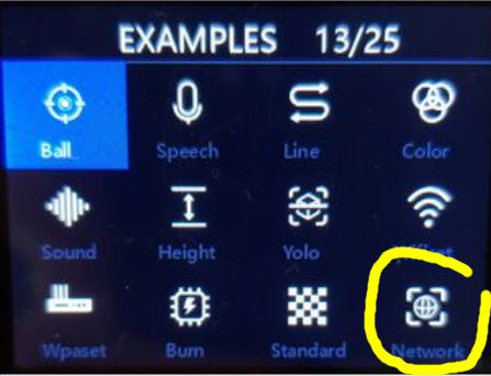

Passez le robot en mode Network

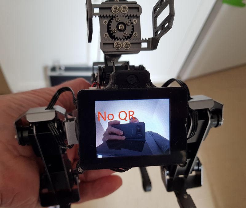

La caméra se met en attente de QR Code (bon, ici c’est moi avec le smartphone qui me sert à filmer pour le blog 😉 )
Présenter l’écran avec le QR Code au robot, le QR Code est lu par la caméra et l’écran indique que l’opération s’est bien déroulée. Cette fois avec cette appli, plus de souci de connexion, le bug des espaces ajoutés à la fin du mot de passe que j’avais eu prtécédemment a bien été supprimé !
Le robot est bien connecté au réseau de la maison.

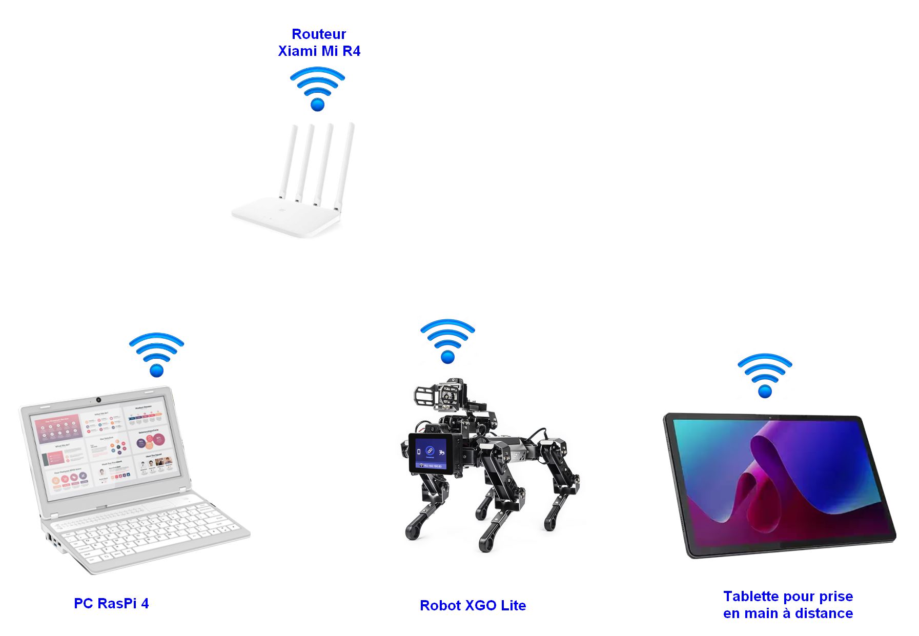

Solution 4
Pour mon utilisation sur les expositions et autres Maker Faire, je ne peux pas compter sur une Box. En général les organisateurs proposent un accès à un WiFi sur l’événement mais c’est aussi saturé que le WiFi de la gare de Lyon un week-end de grands départs ! Je me suis donc fait mon réseau perso (ce que font de nombreux exposants). J’avais un routeur Xiaomi R4 en stock, je l’ai passé en OpenWRT pour pouvoir gérer le WiFi à ma convenance.
Lorsque j’utilise le robot XGO Lite, j’active donc ce réseau qui me permet de rester autonome et de ne pas avoir besoin d’une Box. Si vous passez sur le stand lors d’un salon vous verrez certainement cette installation. Pour moi c’est simple de distinguer le réseau d’expo car il est en 172.16.0.0 au lieu de 192.168.1.0 à la maison.

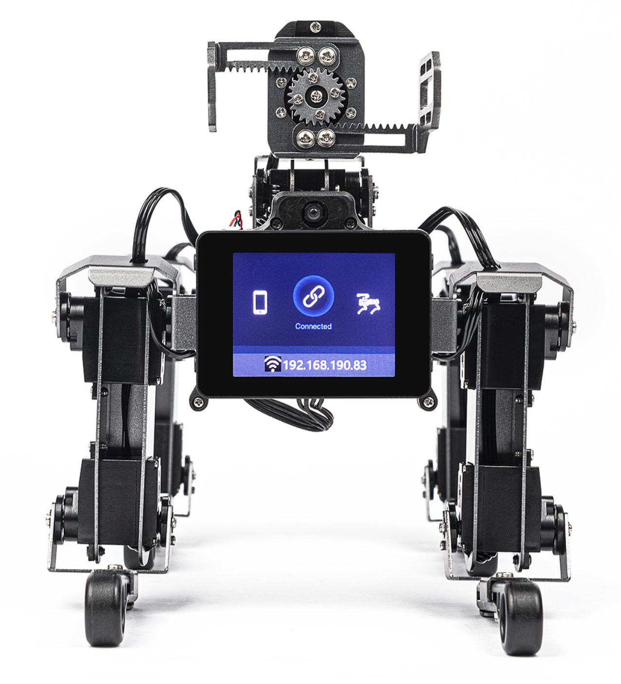

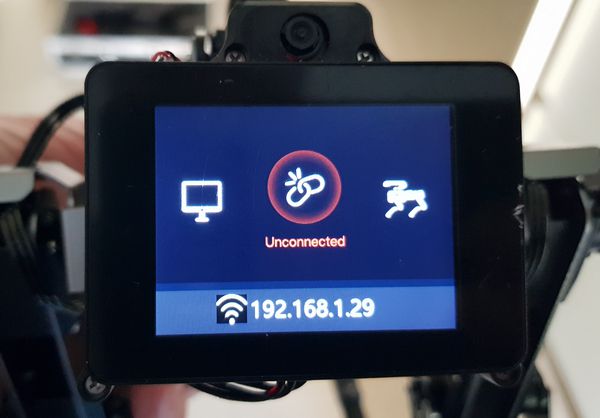

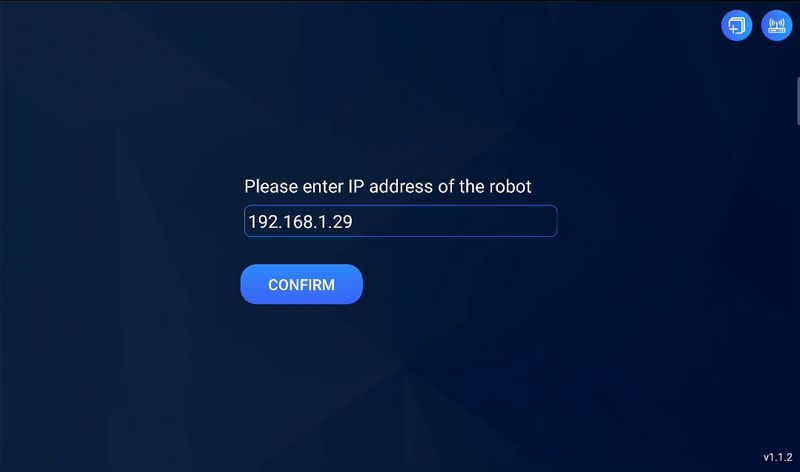

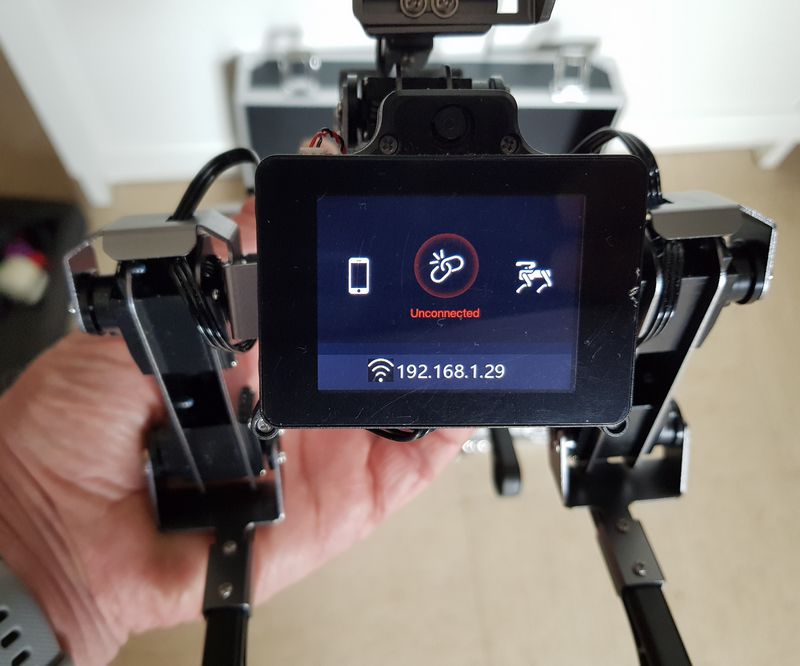

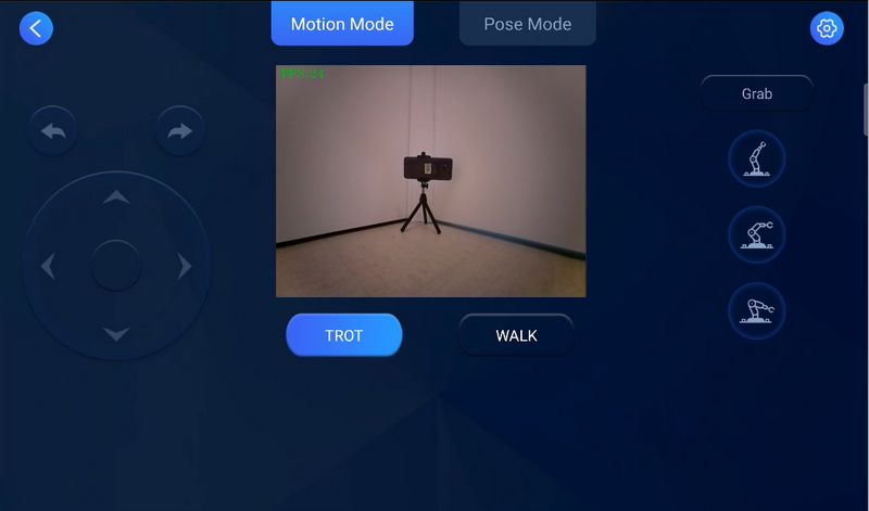

Sur le robot, dans le premier menu choisissez RC, le robot vous indique son adresse IP. c’est pas gentil, ça ? (ici le robot est connecté sur la Box de la maison). Par contre pour le moment il n’est pas connecté à une appli qui pourrait le piloter.

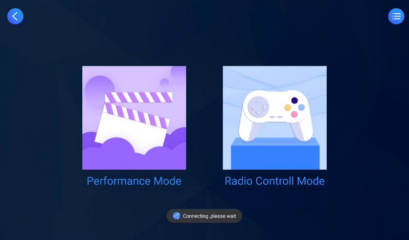

Ouvrez l’appli, cette fois c’est en anglais (merci pour la mise à jour), c’est plus lisible pour un européen 😀 . Entrez l’adresse IP du robot et confirmez.

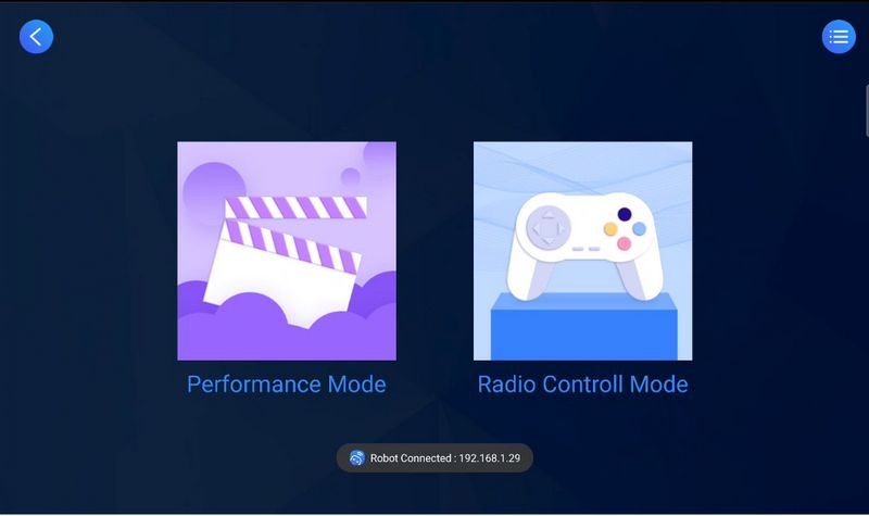

L’appli se connecte au robot (du moins elle essaye comme l’indique le message en bas de l’écran).
Après quelques secondes, l’appli se connecte au robot. Vous disposez de 2 icônes :
  • A gauche Mode Performance ou vous commandez une quantité d’actions en appuyant sur un bouton
  • A droite Mode Radiocommande où vous avez un joystick et le retour vidéo.
Mode Radiocommande
Je choisis le mode radiocommande pour commencer
Le joystick permet de faire avancer/reculer le robot et de le déplacer à droite ou à gauche. Au dessus deux boutons commandent la rotation du robot à droite ou à gauche. On a le retour vidéo au centre (bon, ici on voit le smartphone qui filme la scène).
A droite c’est la commande du bras situé au dessus du robot. La vidéo vous montrera un peu plus comment ça fonctionne.

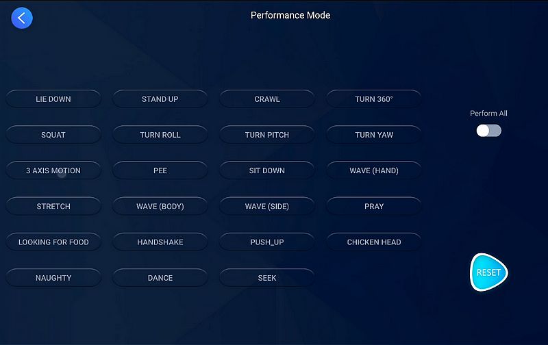

Mode performance
En mode performance, les actions sont préprogrammées et vous pouvez les déclencher par un simple appui sur le bouton correspondant.

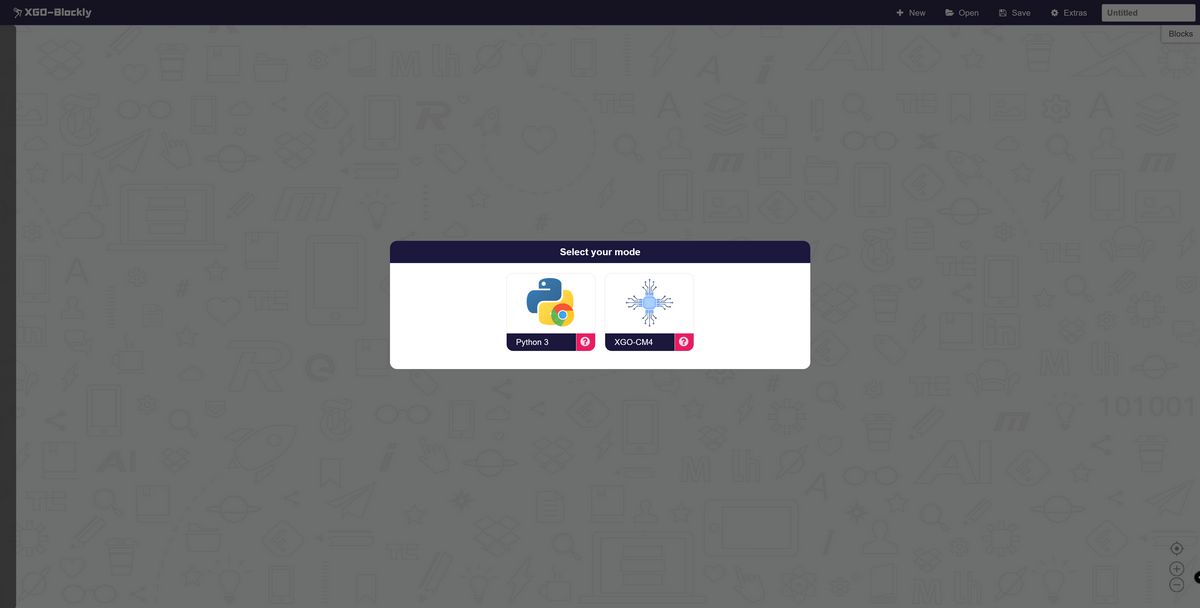

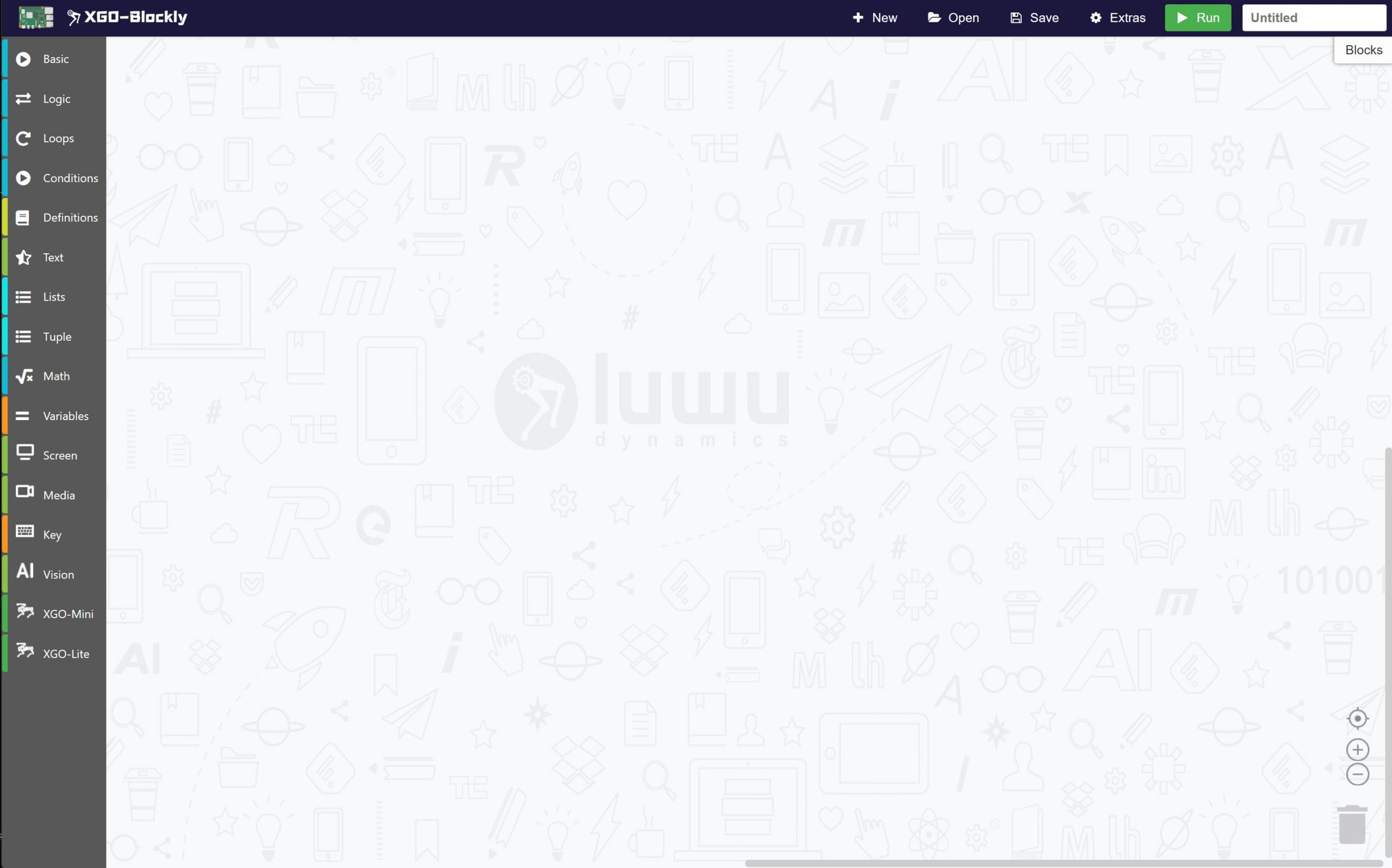

En Blockly
La programmation du robot XGO peut se faire en Python ou en Blockly, une programmation graphique dérivée de Scratch. L’accès au mode programmation se fait sur une adresse IP « en dur ». Pour cela on va :
Connecter le robot XGO au réseau comme précédemment si ce n’est pas déjà fait. Démarrer le robot. Il démarre normalement en mode Programmation. Validez ce mode, le robot affiche son adresse IP :

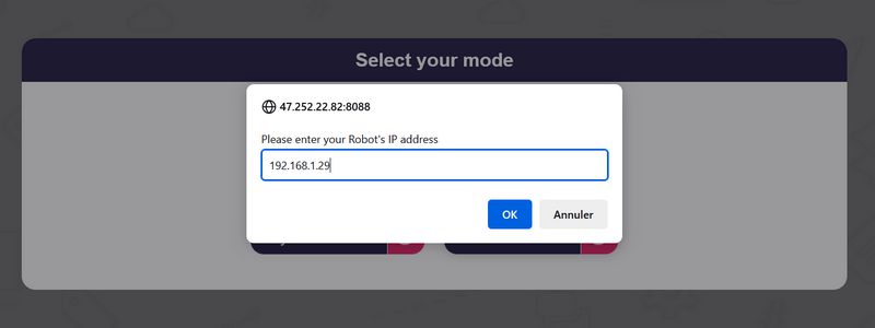

On peut maintenant se connecter au serveur de programmation à l’adresse http://47.252.22.82:8088/
L’écran d’accueil du site apparaît.

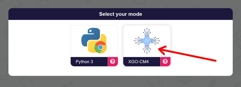

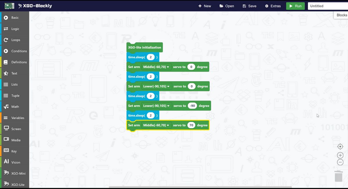

pour programmer en mode graphique, cliquez sur XGO-CM4
Entrez l’adresse IP du robot WGO et validez

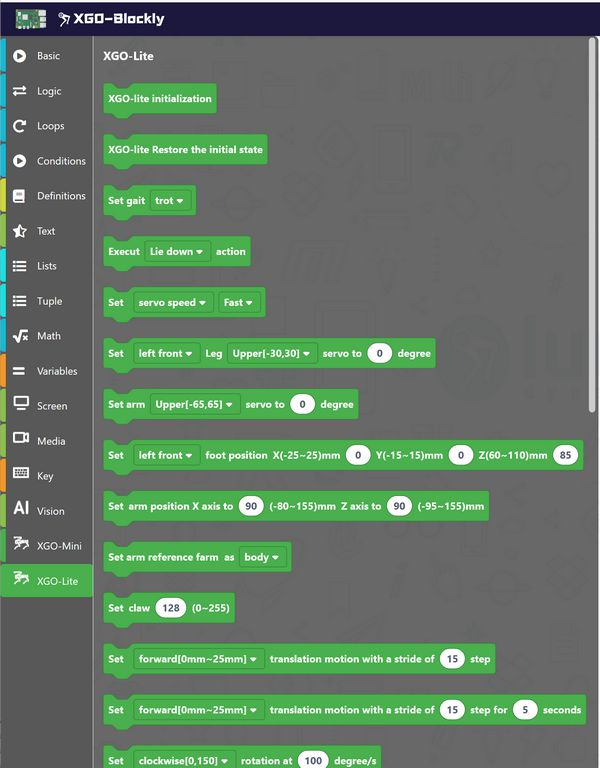

Vous accédez à la page de programmation Blockly du robot XGO. Les deux modèles sont définis en bas à gauche dans la colonne des blocs.
Vous disposez dans cette rubrique de tous les blocs relatifs à votre version de robot.
Vous pouvez commencer à écrire des programmes pour le robot et à les tester en cliquant sur RUN.

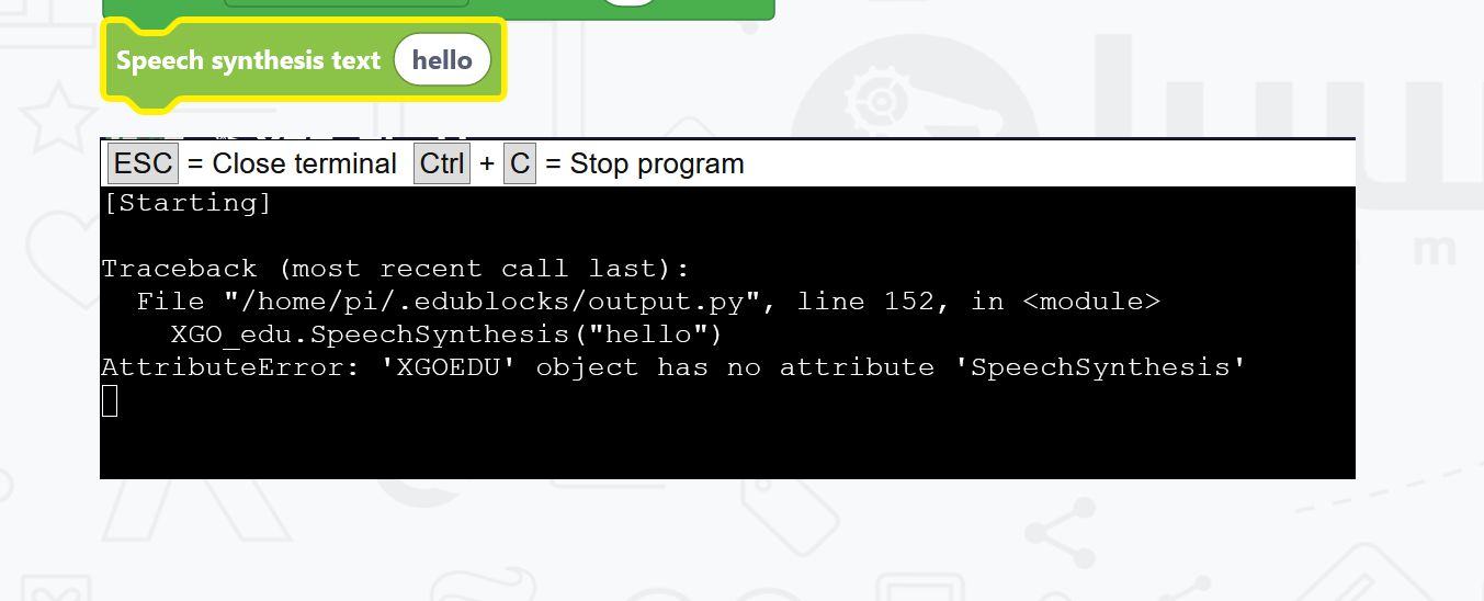

Un exemple de documentation incomplète ou pas assez accessible :
Quand vous ajoutez une synthèse vocale… vous obtenez un message d’erreur. Je vais regarder ça mais franchement, ça devrait ne pas poser de souci ou être documenté

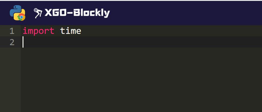

En Python
Là vous retombez sur du classique, il va falloir saisir les instructions. A vous de jouer ! Vous trouverez plus d’informations sur la page Wiki de programmation avancée pour XGO, avec une référence pour toutes les fonctions qui pourra servir également avec les briques Blockly.

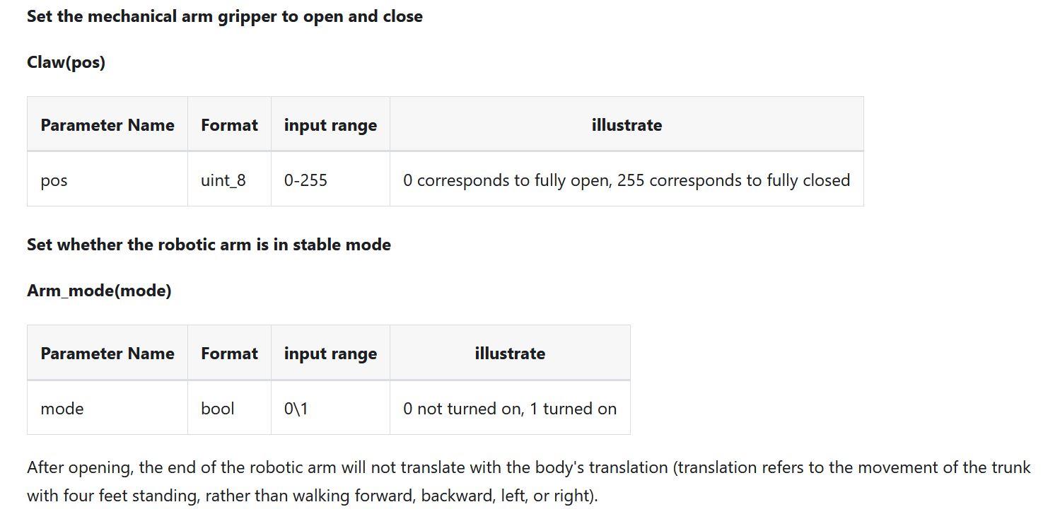

Exemple avec la gestion de la pince en Python.

SI on a des infos sur la programmation en Python dans la page du Wiki, je trouve que pour une exploitation en éducation ça manque d’exemples « tout faits et qui marchent », à moins d’aller piocher dans le Github, ce qui n’est pas forcément intuitif pour tout le monde. Après on en est aux débuts de ce robot XGO et la documentation est sans doute appelée à se développer. Mais si Elecfreaks veut toucher le monde de l’éducation, les développeurs de cette machine vont devoir se sortir les doigts.. de leur technique et mettre l’accent sur la documentation.
Une chose que je n’ai pas bien acceptée non plus, c’est la nécessité de se connecter en ligne pour programmer le robot en passant par son adresse IP. Je pense à des ateliers sur des salons où l’accès Wifi est une galère, parfois même dans certains environnements métalliques on n’a même pas de 4G 😆 Pour certains établissements scolaires, je laisse les personnes concernées s’exprimer 😀 (absence de connexions, zones blanches, ADSL à 500Kb/s…). Eh oui les amis d’Elecfreaks, tout le monde n’est pas à Shenzhen avec la fibre. On est en France ici et la fracture numérique ça existe…
Après Ok si on opte pour un site en ligne pour programmer le robot mais on en connait des boites qui ont mis la clé sous la porte et qui te laissent avec ton joujou hyper moderne mais sans vie (hein Nabastag ?). On n’achète pas un robot de ce prix là pour qu’il finisse en presse papier ! Pourquoi ne pas proposer une solution blockly XGO « locale » qu’on pourrait installer sur son PC pour une utilisation sans connexion Internet ? Bon d’accord les mises à jour ne suivraient pas forcément mais au moins on aurait une solution de repli en cas de problème d’accès au serveur en ligne…
Un dernier point qui me concerne c’est l’interchangeabilité des batteries. Comme souvent sur ce genre de matériel la batterie est « enfouie » dans le matériel et il faut passer par une recharge (longue) entre deux utilisations. Pour des démos sur des salons, j’aime bien avoir plusieurs jeux de batteries d’avance et pouvoir remplacer une batterie vide pour continuer les démos. On remet la batterie en charge dans un coin du stand et c’est reparti pour la suite. En général je tourne avec 3 ou 4 batteries d’avance ce qui permet d’assurer une journée de salon avec les rotations.
