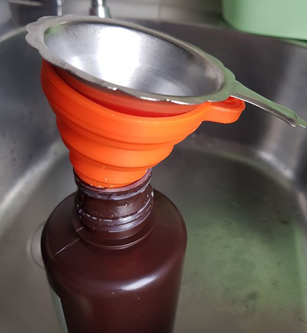

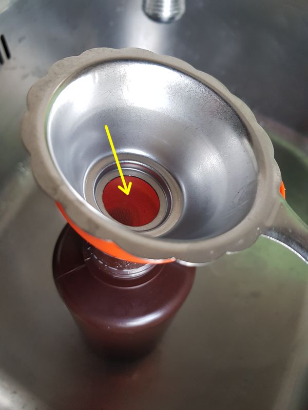

Le meilleur moyen de se débarrasser de son eau de rinçage saturée en résine est de la verser dans un contenant transparent et de l’exposer aux UV (soleil ou UV cure). La résine polymérisera et formera une pellicule sur les parois du contenant.
De même pour les résines alcool, quand votre alcool IPA (alcool isopropylique) se charge trop en résine, un coup de cure (illumination) aux UV et il suffit d’enlever la pellicule collée en surface des parois, devenue inoffensive.
Ça permet de l’utiliser un peu plus longtemps. Et quand il est trop saturé, direction le bidon de 5 litres, quelques heures au soleil, et ça polymérise. L’important étant de ne pas laisser l’alcool ou l’eau de lavage chargés de résine à l’état liquide polluer le réseau d’assainissement.
Il y a déjà suffisamment de plastique et de produits chimiques dans les égouts sans en rajouter…

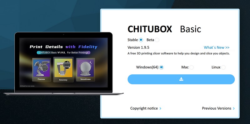

Le logiciel CHITUBOX
Le logiciel pour slicer (découper) votre objet en vue de son impression n’est plus CURA mais CHITUBOX qui est conseillé par le fabricant et d’ailleurs fourni sur la clé USB livrée avec l’imprimante 3D. Il est en version 1.6.5 sur la clé que j’ai reçue, j’ai donc choisi de télécharger la dernière version sur la page de CHITUBOX.  Il y a une version gratuite et une version CHITUBOX PRO payante qui offre de nombreuses possibilités supplémentaires mais… me semble bien trop chère pour un simple maker. Une entreprise qui produit des pièces en SLA pourra sans doute payer 9,99$ par mois ou 169$ par an (2 postes), voire 269$ par an pour 5 activations… Moi non !

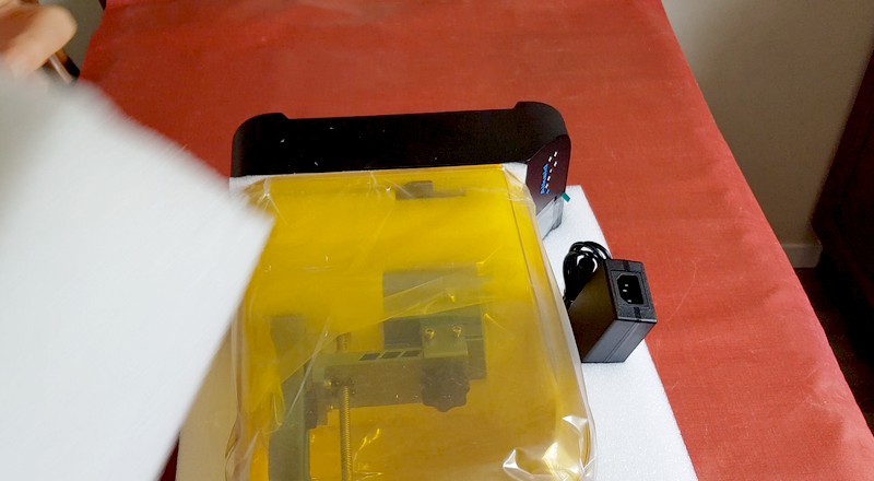

L’imprimante est livrée dans un carton épais presque cubique du fait de la forme de la machine. Une fois les coques en mousse très épaisses sorties du carton j’ai enlevé une des demi coques, découvrant ainsi la machine et son alimentation. Des sachets glissés dans des trous de la mousse contiennent le câble secteur et le petit outillage, les vis, la clé USB.

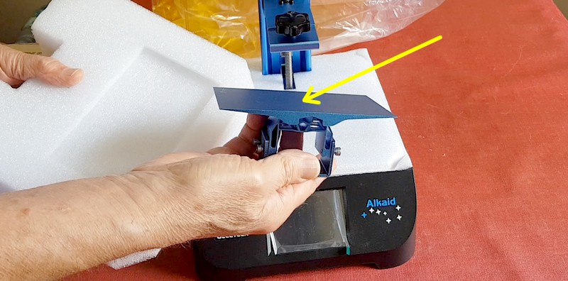

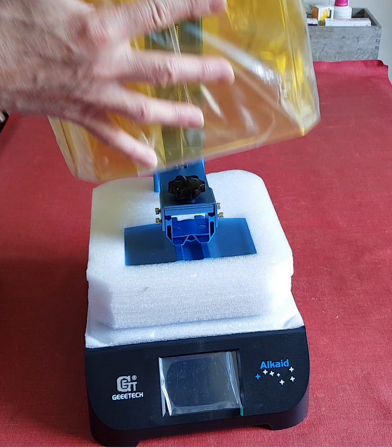

Ici la machine est posée sur son socle et je retire la deuxième partie de la coque en mousse. Le capot orange est protégé par un sachet en plastique, contre les rayures.

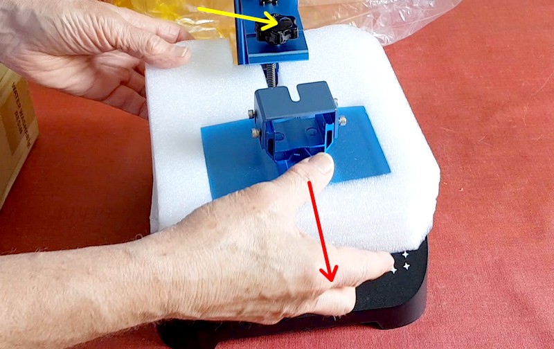

Le capot orangé s’enlève en le soulevant tout simplement. Son rôle est d’empêcher les UV de passer, aussi bien ceux qui sont présents dans la machine et servent à polymériser la résine aux endroits prévus, que ceux venant de l’extérieur (soleil) qui pourraient accélérer la polymérisation de la résine. D’après le fabricant, ce capot peut filtrer efficacement la lumière UV d’une longueur d’onde de 405nm, avec une taux de blocage est de 99,96%. On voit apparaître la plaque qui servira de support à nos impressions. Entre la marque Geeetech à gauche et le dessin de la Grande Ourse (avec l’étoile Alkaid en bleu) on trouve un écran couleur tactile qu’il faudra débarrasser de sa protection.

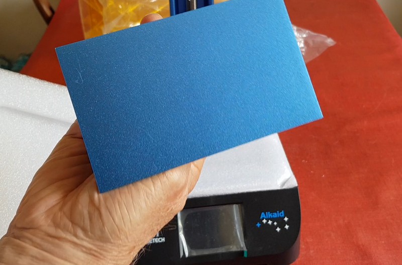

Il suffit de desserrer la vis moletée (flèche jaune) et de faire glisser la plaque et le bloc de mousse vers l’avant (flèche rouge) pour les dégager.
La partie plate de la plaque recevra la première couche de vos impression 3D en résine, il faudra veiller à ne pas l’abimer, la rayer etc.
La plaque est dans un état impeccable.

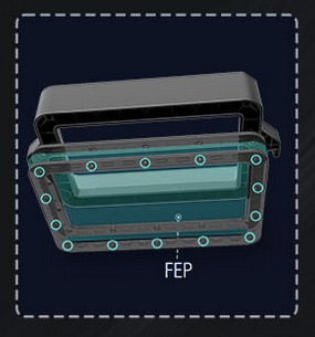

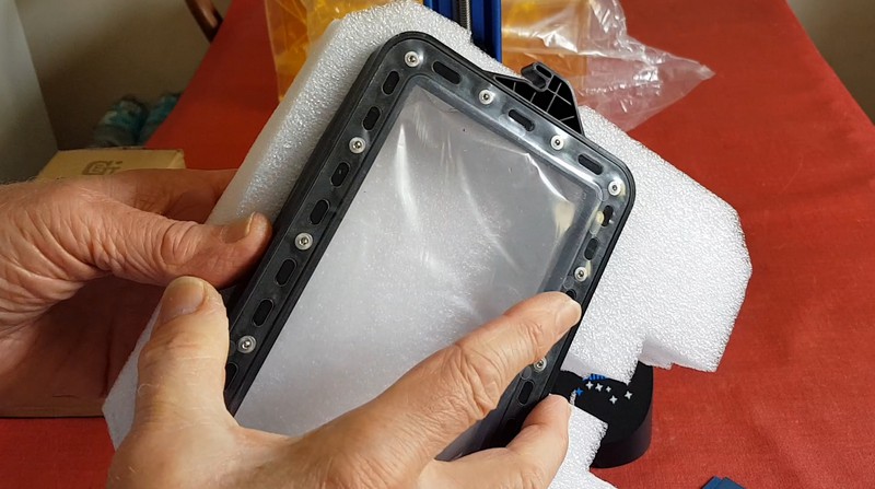

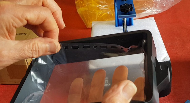

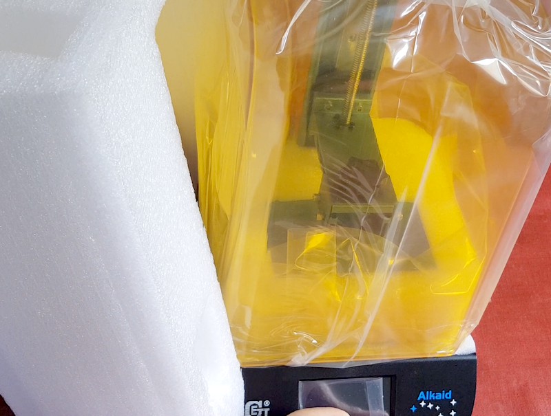

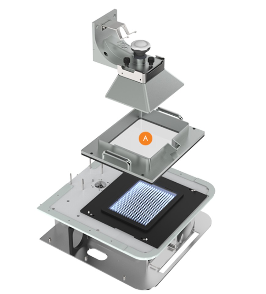

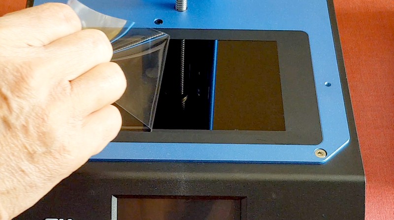

Sous le bloc de mousse, on trouve le bac à résine avec son film transparent (FEP) qui laisse passer les UV. Le film est protégé des deux côtés par une feuille fine qu’il faudra enlever.
Les films de remplacement vendus par Geeetech sont également protégés de cette façon. Il suffit d’enlever les vis qu’on voit sous le bac pour changer le film.
Une vidéo (voir plus bas dans l’article) explique le processus de remplacement.

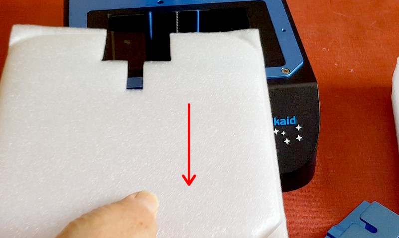

Retirer la plaque de mousse qui recouvre l’écran
Enlever la protection de l’écran. A partir de ce moment il faudra veiller à ce que la surface de l’écran reste extrêmement propre et exempte de dépôts (poussière, résine, traces…)

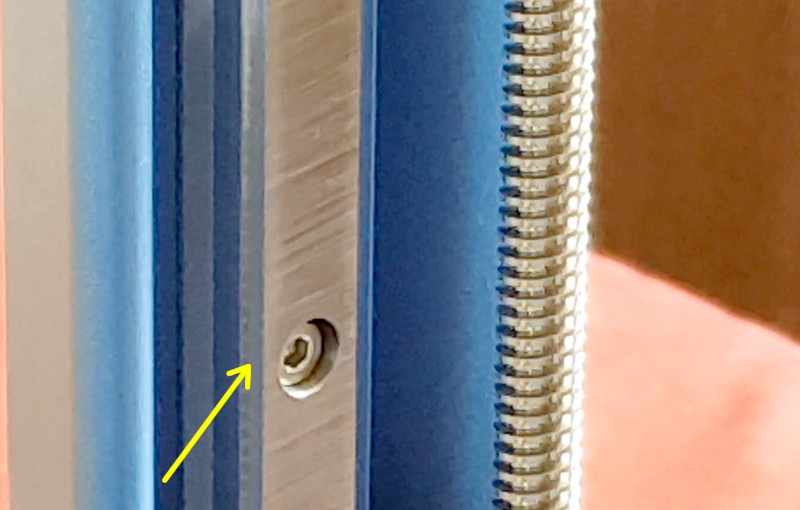

A noter que l’axe des Z (le seul axe mobile de cette machine) est un rail linéaire qui assure un déplacement de très bonne qualité au support de plaque. La vis qu’on voit au premier plan est entrainée par un moteur pas à pas situé dans le socle, elle assure le déplacement du chariot de bas en haut.

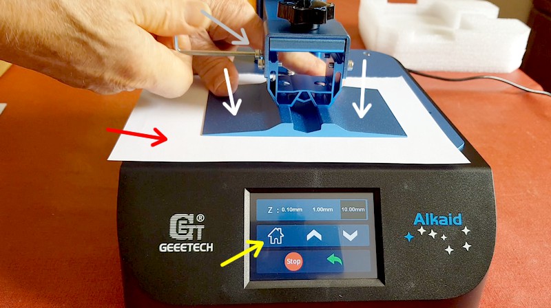

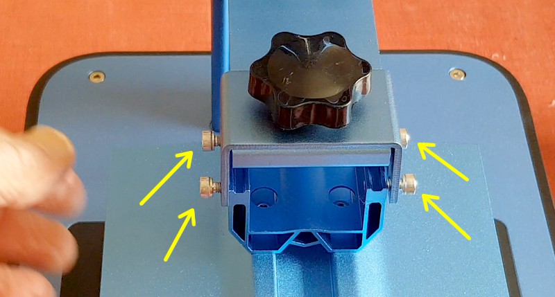

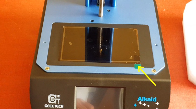

Remettez la plaque en place et serrez la grosse vis noire moletée. On va commencer par desserrer les 4 vis qui tiennent la plaque, indiquées par des flèches jaunes.

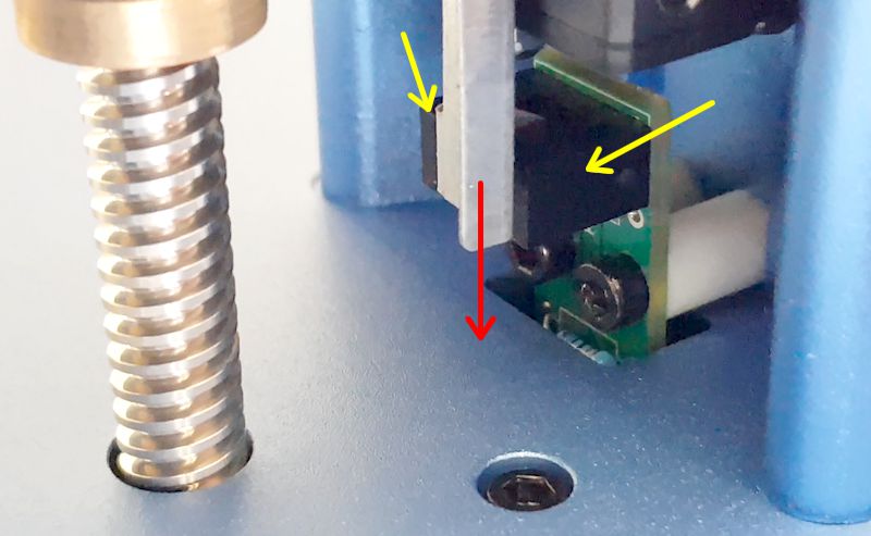

Sur la surface de l’écran, poser une feuille de papier 80g/m2 (flèche rouge) c’est du papier d’imprimante normal. Sur l’écran tactile appuyez sur la maison (Home) et le chariot vient se positionner en position de référence, sa position zéro ou home position. Appuyer sur la plaque (flèches blanches) pour qu’elle soit en contact avec le papier et bien à plat. Inutile d’appuyer de toutes vos forces, il suffit que la plaque soit en appui… Tout en maintenant la plaque en position, serrez les 4 vis avec la clé 6 pans fournie (flèche grise).
Sur cette photo on voit la vis qui fait descendre le chariot. Le faisceau infrarouge d’une fourchette optique (flèches jaunes) est coupé par une plaque solidaire du chariot. Quand le faisceau est coupé, cela matérialise la position zéro ou home position. C’est à partir de cette position qu’on va régler la plaque sur laquelle les objets vont se fixer.

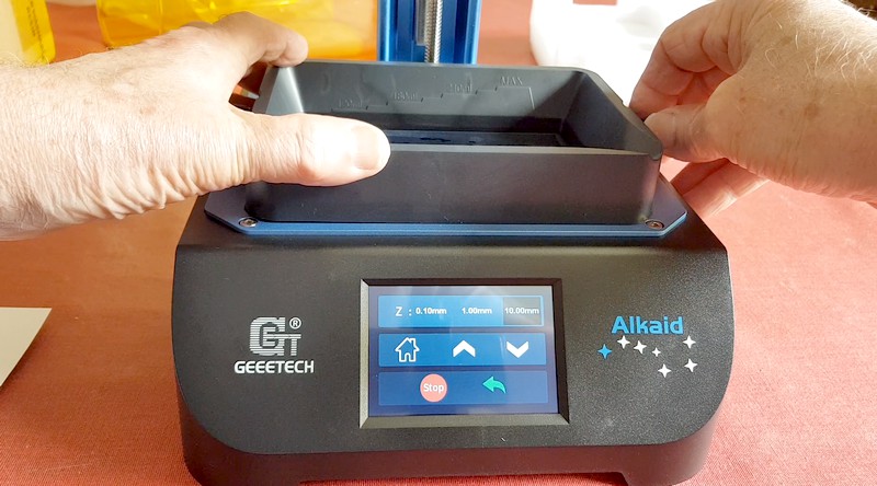

On peut maintenant poser le bac à résine sur l’écran et le bloquer grâce aux deux vis moletées.

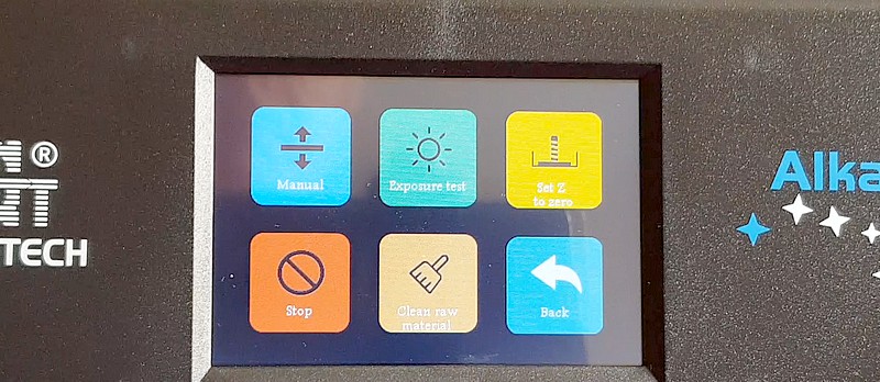

A la mise en route de la machine, l’écran affiche des boutons de commande, les termes sont très clairs et compréhensibles. on peut passer en français dans les options de langage. Le test d’exposition éclaire pendant un moment une partie de l’écran, ce qui permet de tester le fonctionnement. Le bouton clean (le pinceau) allume la totalité de l’écran pendant un temps que vous programmerez (c’est fonction de la résine utilisée). Cela durcit la couche de la résine au fond du bac. Il suffit de la retirer pour enlever les résidus de résine et les impuretés présentes au fond du bac.

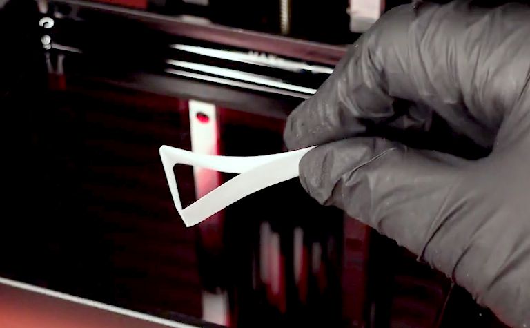

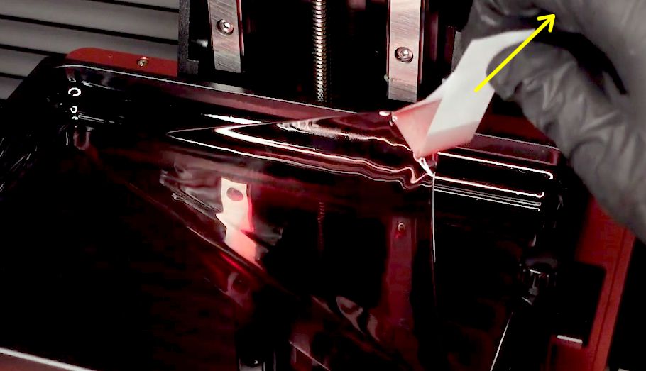

J’utilise la méthode de PolyWorkshop qui consiste à plier un morceau de papier qu’on plaque au fond du bac de résine. On allume alors la lampe avec Clean pendant le temps nécessaire (fonction de la résine utilisée)
Il suffit ensuite de soulever doucement le papier qui emmène la couche de résine durcie ainsi que les impuretés qui se trouvent au fond du bac. Il faudra passer ce morceau de résine aux UV pour le neutraliser avant de le mettre à la poubelle. Le film FEP au fond du bac doit rester le plus intact possible. Ne pas le gratter, ne pas le rayer avec une spatule etc. Prévoyez d’en avoir d’avance et n’hésitez pas à changer le film s’il est abimé.

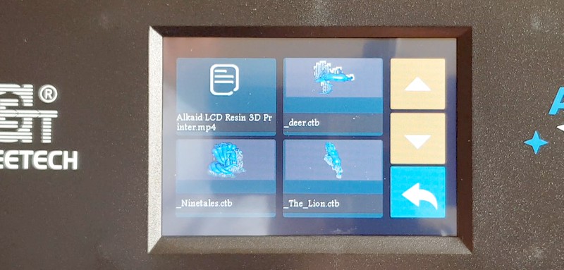

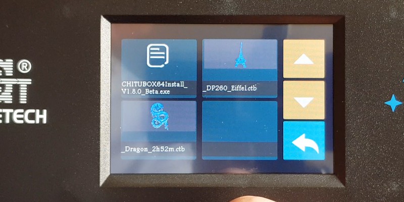

Le bouton Print affiche le contenu de la clé USB.
On parcourt la liste avec les boutons Haut/Bas. Une miniature des fichiers est affichée. Choisissez le fichier à imprimer.

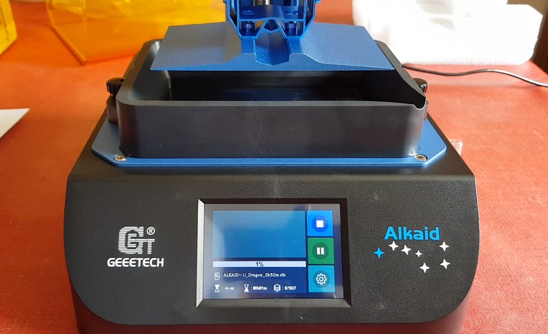

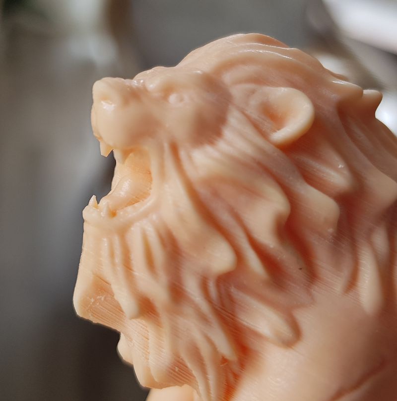

Mes premiers tests ont utilisé deux modèles fournis sur la clé USB livrée avec la machine. Je commence à apprivoiser le logiciel CHITUBOX mais j’attends d’être un peu plus à l’aise avec les paramètres, les supports… avant de préparer mon propre modèle. J’ai choisi le lion et la tour Eiffel parmi les modèles proposés.

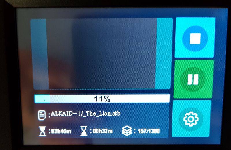

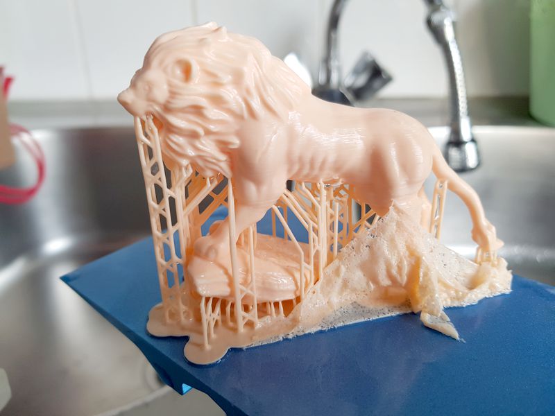

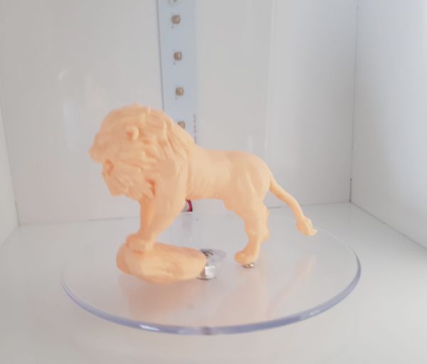

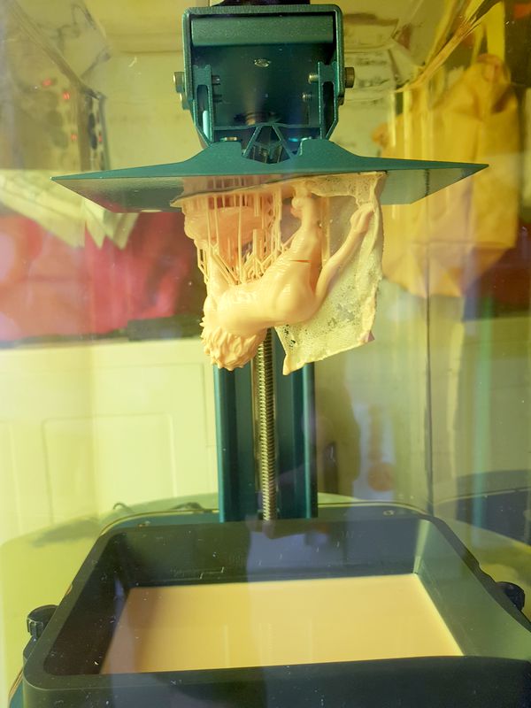

Le lion d’abord est sélectionné parmi les fichiers. La résine est dans le bac et la plaque support vient se mettre en contact avec le fond du bac.

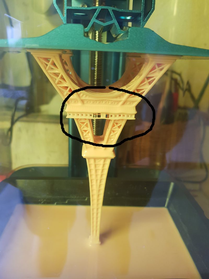

On voit que la durée prévue frôle les 4 heures. Contrairement aux prévisions de Cura pour une imprimante à filament (FDM) où on peut allègrement rajouter 10 à 20% du temps, ici la prévision semble plus précise, ce qui est certainement lié à la méthode d’impression par couche, bien plus régulière.

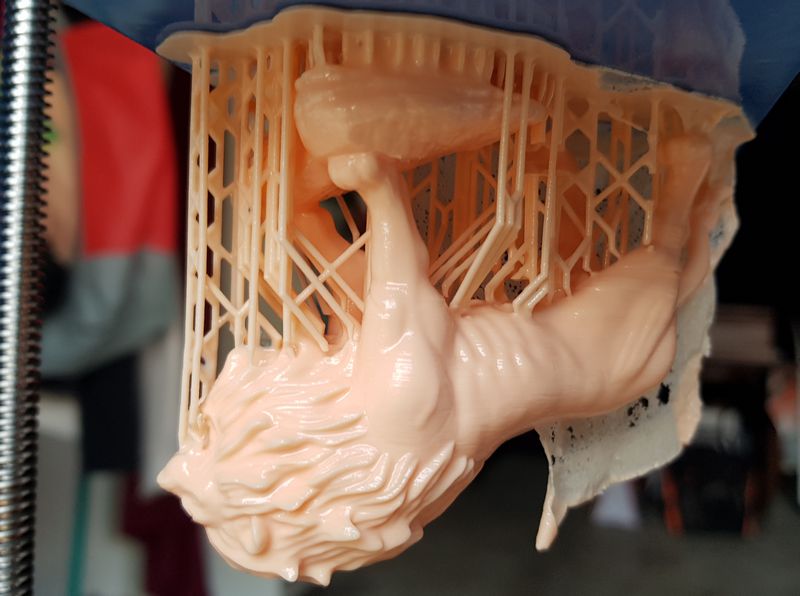

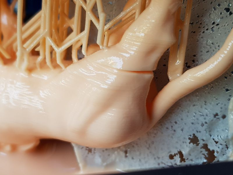

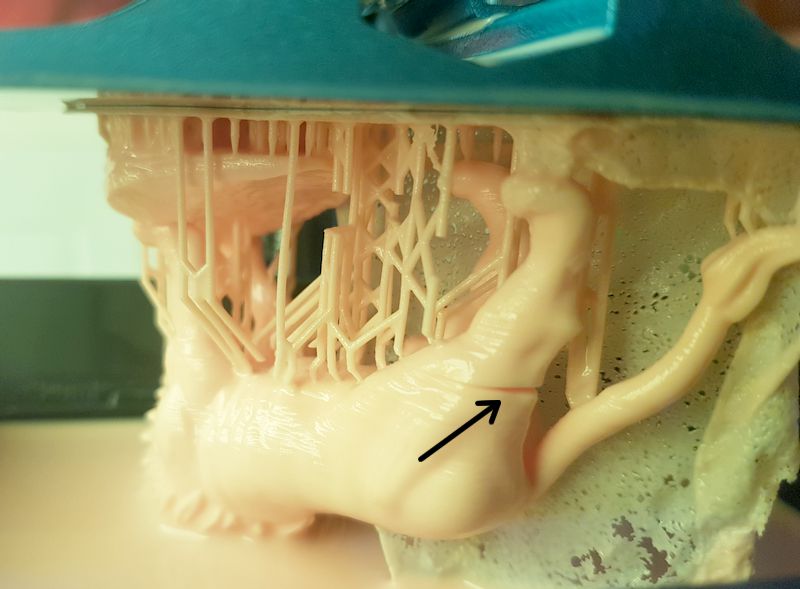

J’avoue que cette impression résine étant ma première en résine, j’ai pas mal enlevé le capot, remis le capot, fait des photos etc. La fissure qui est apparue sur la patte du lion est peut être liée à cette activité intense (??)
Par contre le reste de l’impression semble de bonne qualité. Pour cette première j’ai pris le fichier fourni, donc les paramètres sont par défaut. Comme pour les imprimantes à filament il faudra ajuster tout ça en fonction des résultats (fissures, présence de lignes etc.). Ici le lion est terminé, je l’ai laissé égoutter un moment
Le lion est fixé à l’envers sur la plaque. cela est dû à la méthode d’impression qui durcit la couche de résine présente au fond du bac. L’imprimante travaille « à l’envers » par rapport à ce qu’on connait en FDM. La figurine se détache facilement avec une spatule en plastique. Elle va passer au rinçage dans un bac pour récupérer la résine et la faire durcir avant de rejeter l’eau du bac.

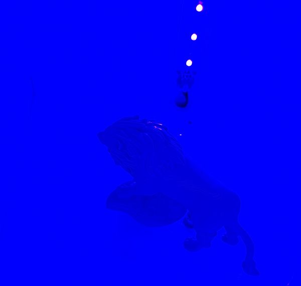

La résine restant dans le bac est susceptible de contenir des petits morceaux de résine (un point sur l’écran peut faire durcir un grain de résine non rattaché à la figurine). Il faut absolument éliminer ces morceaux de résine car ils pourraient détériorer la qualité des prochaines impressions. On filtre donc la résine avec un microfiltre (flèche jaune) pour enlever les particules résiduelles.

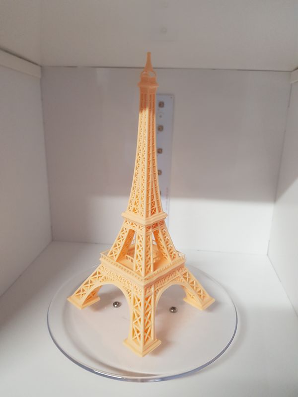

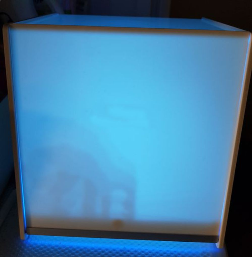

Pour polymériser complètement la résine, il faut passer la figurine dans une boîte à UV qui va terminer la polymérisation. Là aussi des essais s’imposent car la durée est importante. Pas assez de polymérisation et l’objet ne sera pas assez dur, trop de polymérisation peut par contre provoquer des craquelures… Il faut tester en fonction de l’objet et de la boîte utilisée.
La lumière UV (et bleue) baigne la boîte, les parois blanches participent à la diffusion des UV
A travers les parois translucides, on voit l’objet tourner

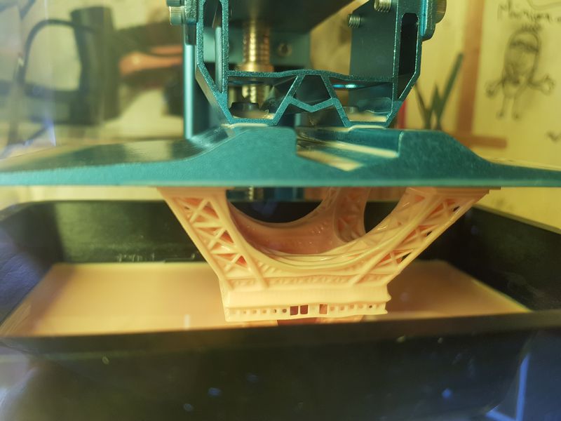

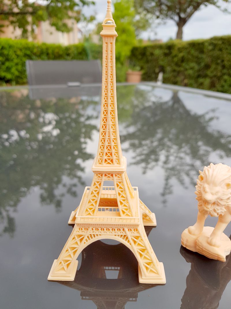

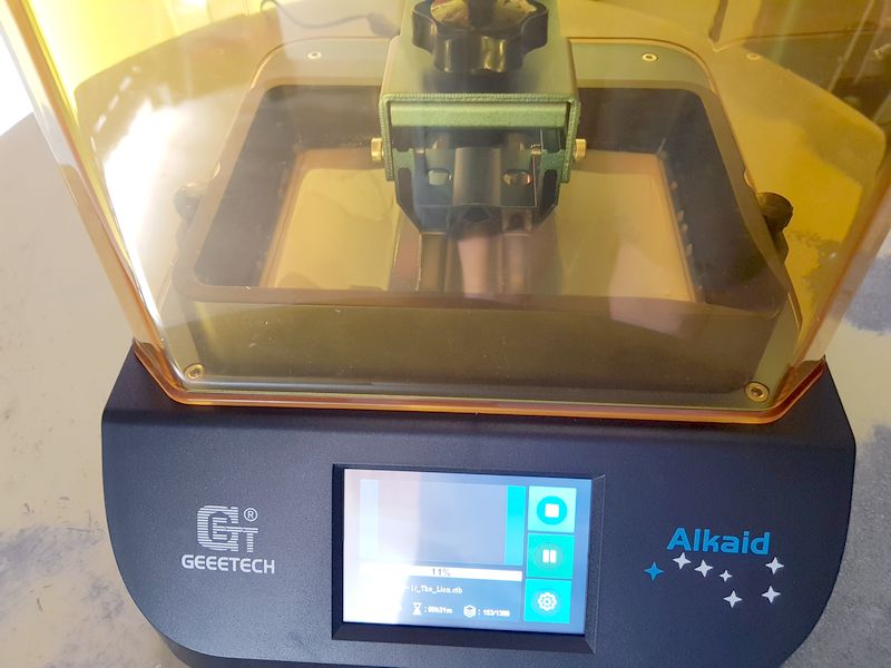

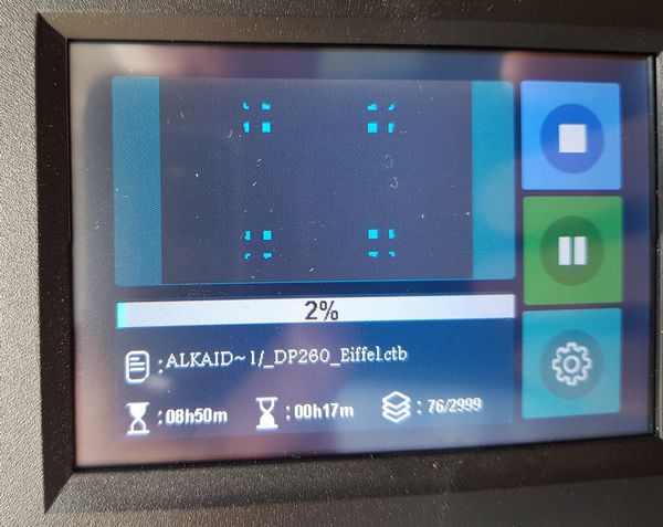

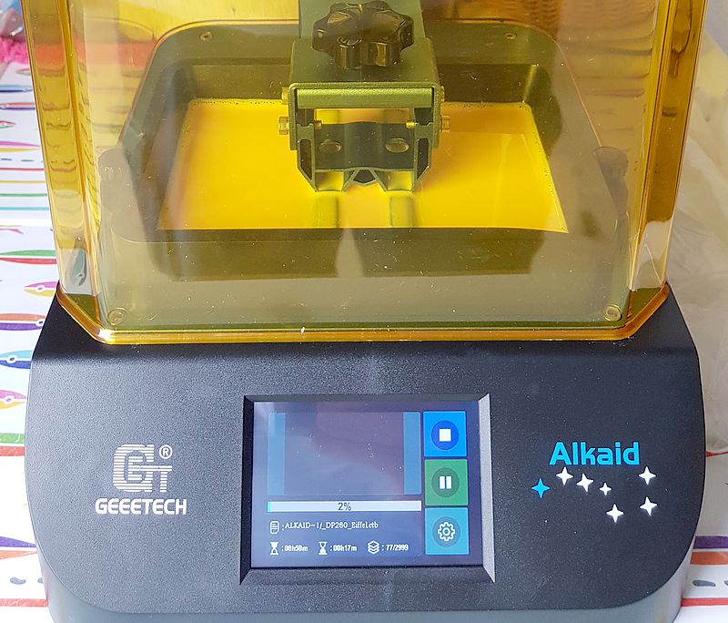

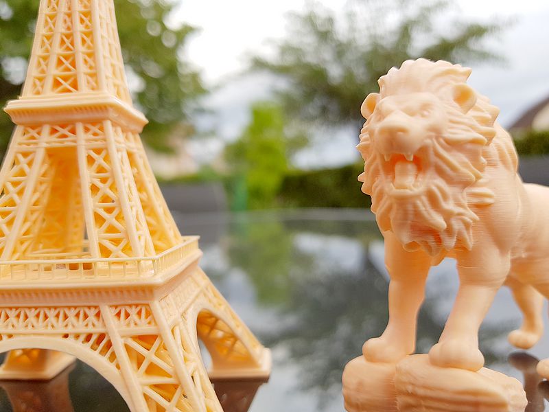

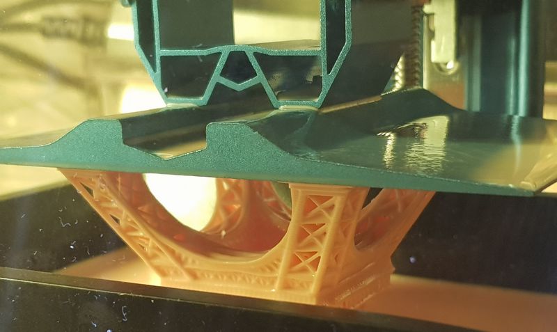

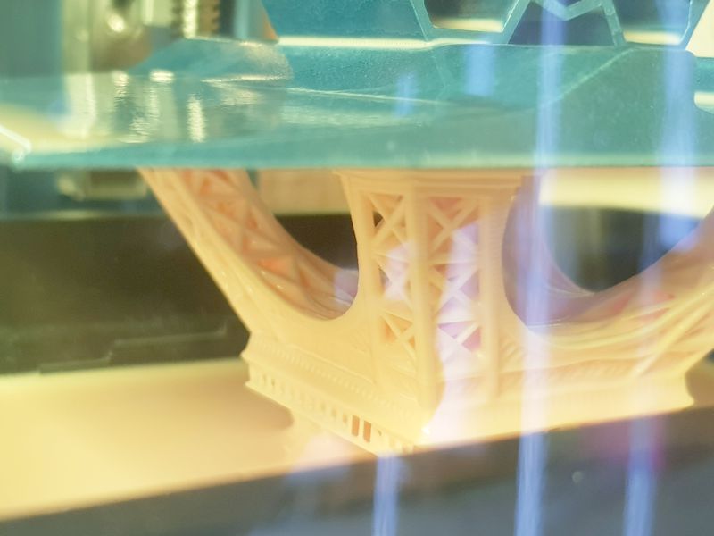

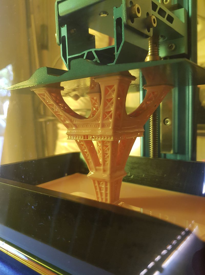

Deuxième test avec la Tour Eiffel fournie par Geeetech sur la clé USB. L’écran affiche les points qui sont illuminés en UV dans la résine et vont donc durcie. Ici on visualise une couche des piliers.
Au début de l’impression on ne voit pas grand chose, la plaque fait ses aller-retours dans la résine. On est parti pour 9 heures d’impression.

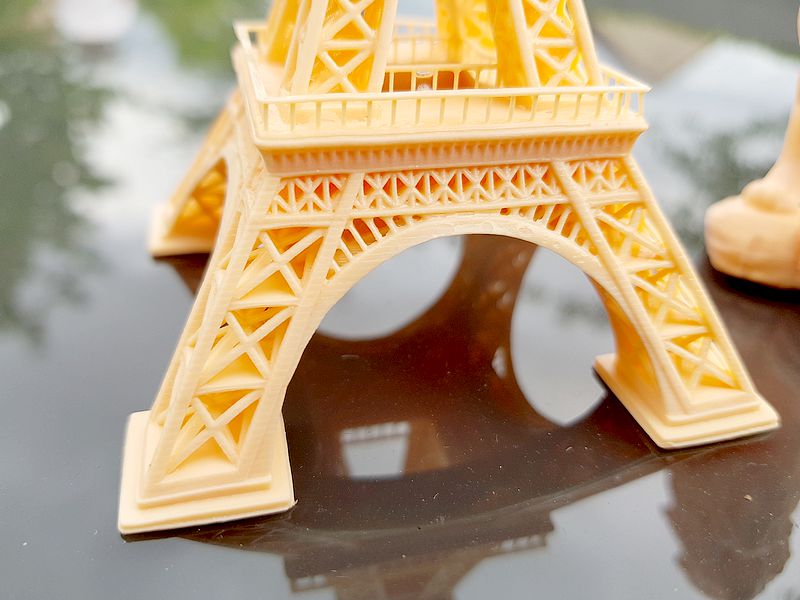

Plus tard on commence à voir le rendu

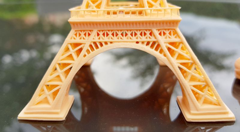

Il y a quelques déformations qui me semblent correspondre à une déformation de mon film FEP au fond du bac. J’y suis allé un peu à la sauvage au début. J’attends des FEP de rechange et de la résine d’autres couleurs. Ce seront mes prochains devoirs de vacances 😉
Mais globalement pour un premier et un deuxième essai, je suis assez satisfait du résultat. J’ai gardé la config proposée par Geeetech sans la modifier. Il y a encore de la marge de progression ! Allez hop, on met la Tour Eiffel dans la boîte à lumière…

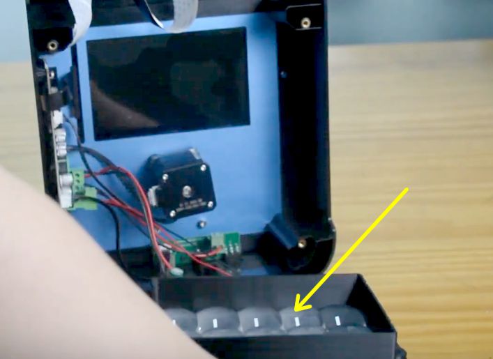

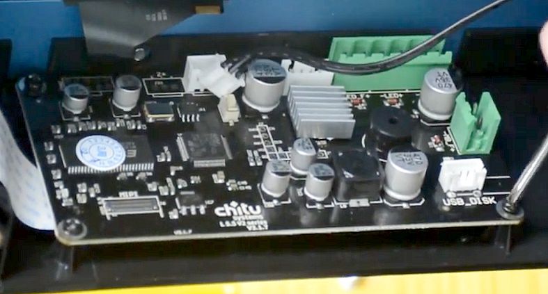

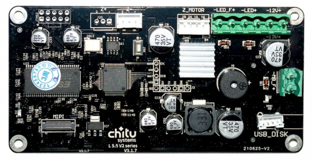

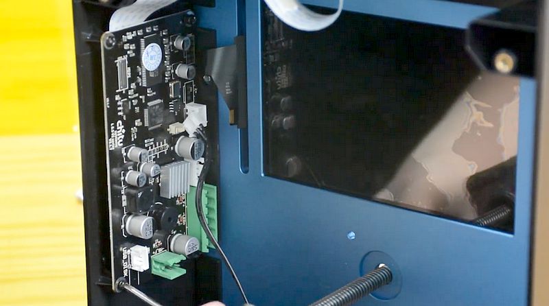

En fait tout se situe dans le châssis de la machine. Il faut démonter le fond pour accéder aux différentes parties. Tout se change et tout est dispo dans la boutique Geeetech
La carte mère est d’origine Chitu, la marque qui développe le slicer pour ces imprimantes LCD.
Ici les 15 LEDs UV montées sur le châssis qui sert de dissipateur. On distingue les lentilles qui diffusent les UV pour assurer une bonne répartition sur l’écran LCD et la résine.

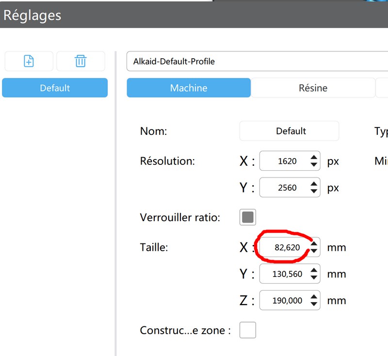

Juste une remarque : le fichier cfg fourni par Geeetech sur la clé USB, pour configurer Chitubox contient des dimensions erronées. Il fixe la taille X à 82,56 mm et vous devez la changer en 82,62 mm sinon l’impression ne sera pas correcte et présentera une légère déformation par rapport aux dimensions du modèle. (source ici)

Modifier la config de la taille de l’écran : https://forum.makerforums.info/t/my-new-alkaid-lcd-light-curing-resin-3d-printer/86234/11
