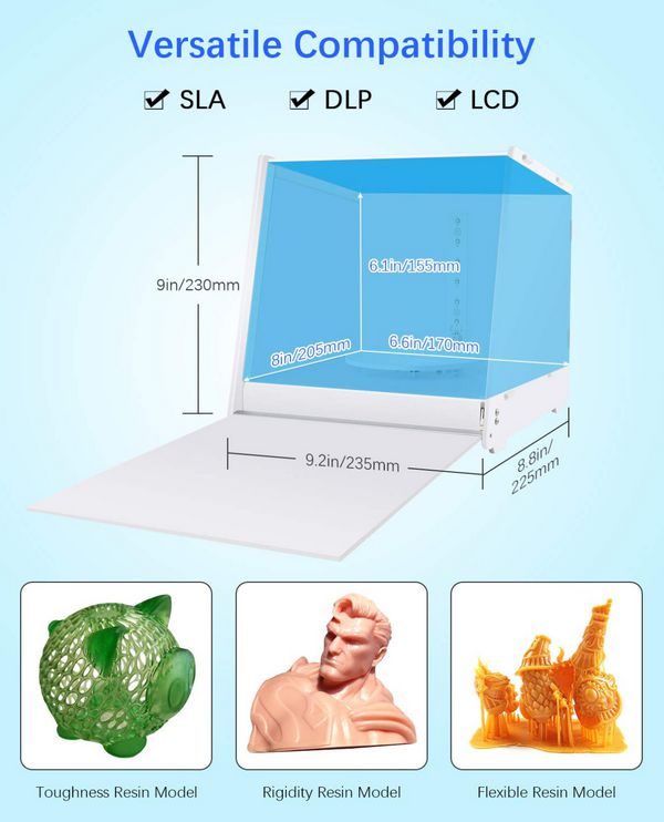

Après quelques recherches, j’ai trouvé sur Amazon ce modèle que les utilisateurs semblent apprécier. Il est fabriqué par SUNLU et utilise 6 LEDs UV, un plateau tournant et une minuterie réglable.

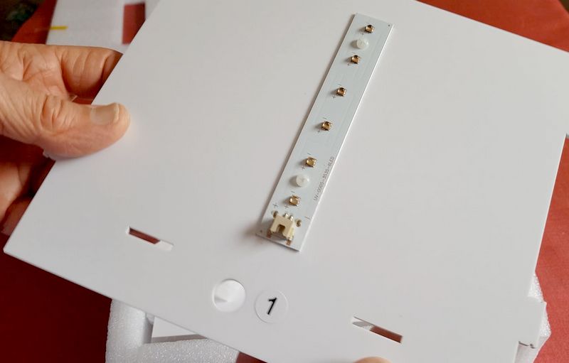

Plaque du fond de la boîte avec les LED UV

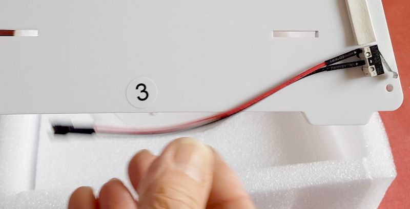

Côté droit de la boîte, on a un switch qui éteint la machine si on ouvre la porte.

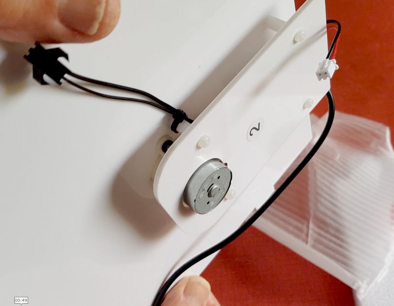

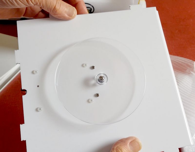

La plaque inférieure comporte un plateau tournant entraîné par un petit moteur, et une électronique minimaliste pour gérer le plateau et les LEDs.

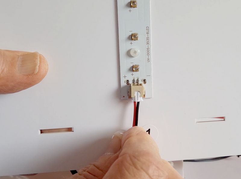

La notice décrit bien le montage. Connectez d’abord les LEDs

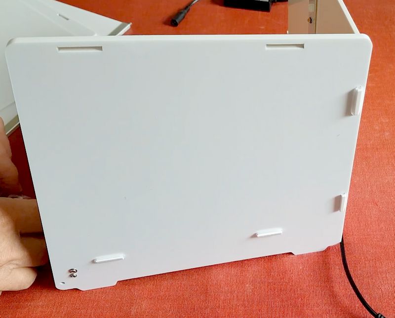

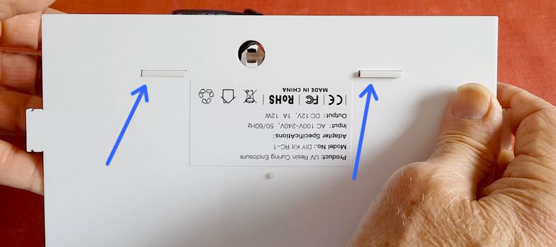

Fixez la plaque de fond sur la plaque inférieure en mettant en place les petits élastiques.
Terminez le montage par la porte et finissez de connecter les câbles. La boîte à UV est prête.

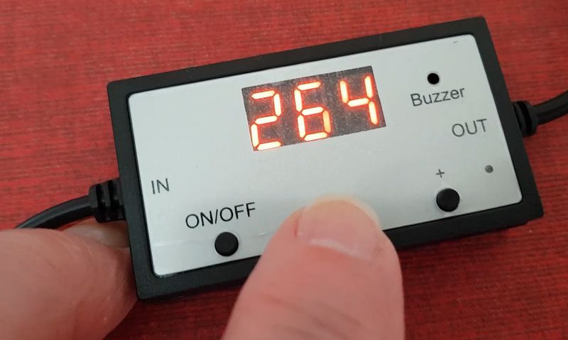

Réglez le temps de « cuisson » au mieux. Il faudra peut être faire quelques essais pour obtenir le meilleur résultat.
