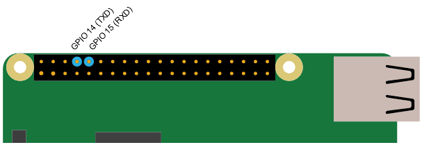

Les modèles B, B+ et Pi Zero W de Raspberry Pi 3 contiennent deux contrôleurs UART qui peuvent être utilisés pour la communication série, les mini UART et le PL011. Par défaut, le mini UART est mappé au TXD (GPIO 14) et au RXD (GPIO 15) sur le connecteur GPIO 40 broches et l’UART PL011 est utilisé pour le module Bluetooth/Wireless. Mais ces deux modules peuvent être reliés au port GPIO.

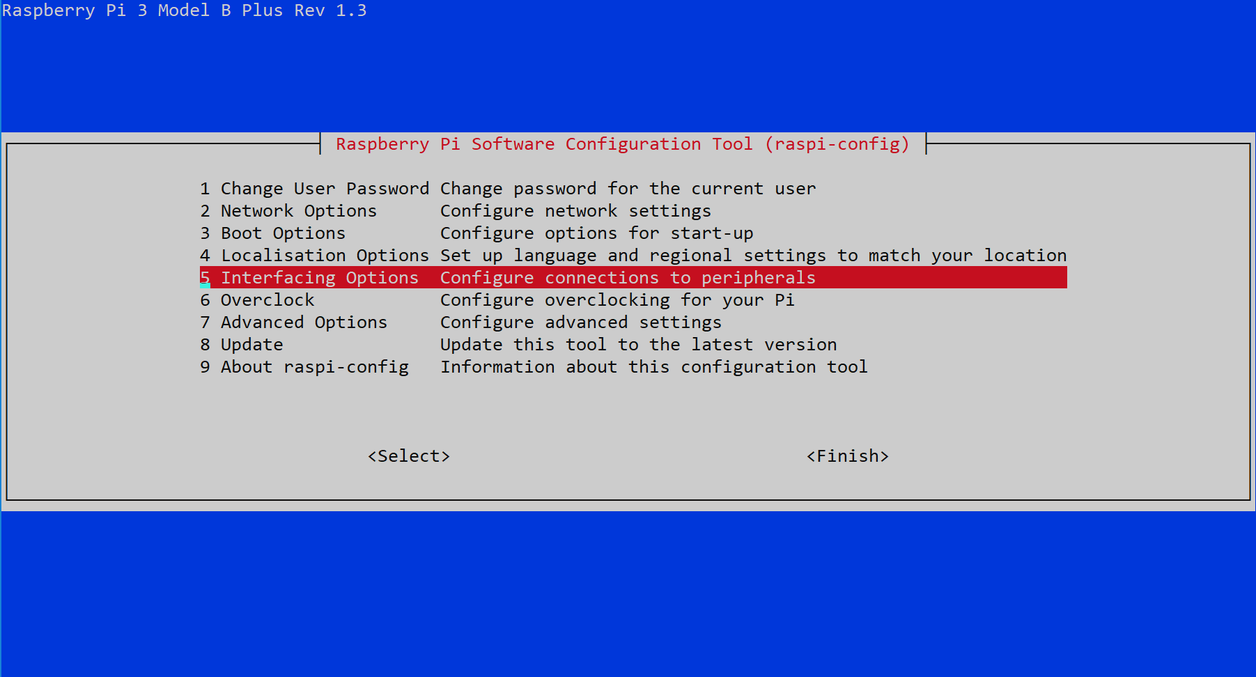

Depuis la sortie de Raspbian Stretch en novembre 2018, le mini port UART peut être activé en utilisant l’utilitaire raspi-config.
Etape 1 – Installez Raspbian Stretch ou une version ultérieure sur une carte SD et démarrez le Pi une fois connecté à un réseau.
Connectez vous en terminal (en mode texte ou ouvrez un terminal sur le bureau)
Démarrez l’utilitaire de configuration système avec :
sudo raspi-config

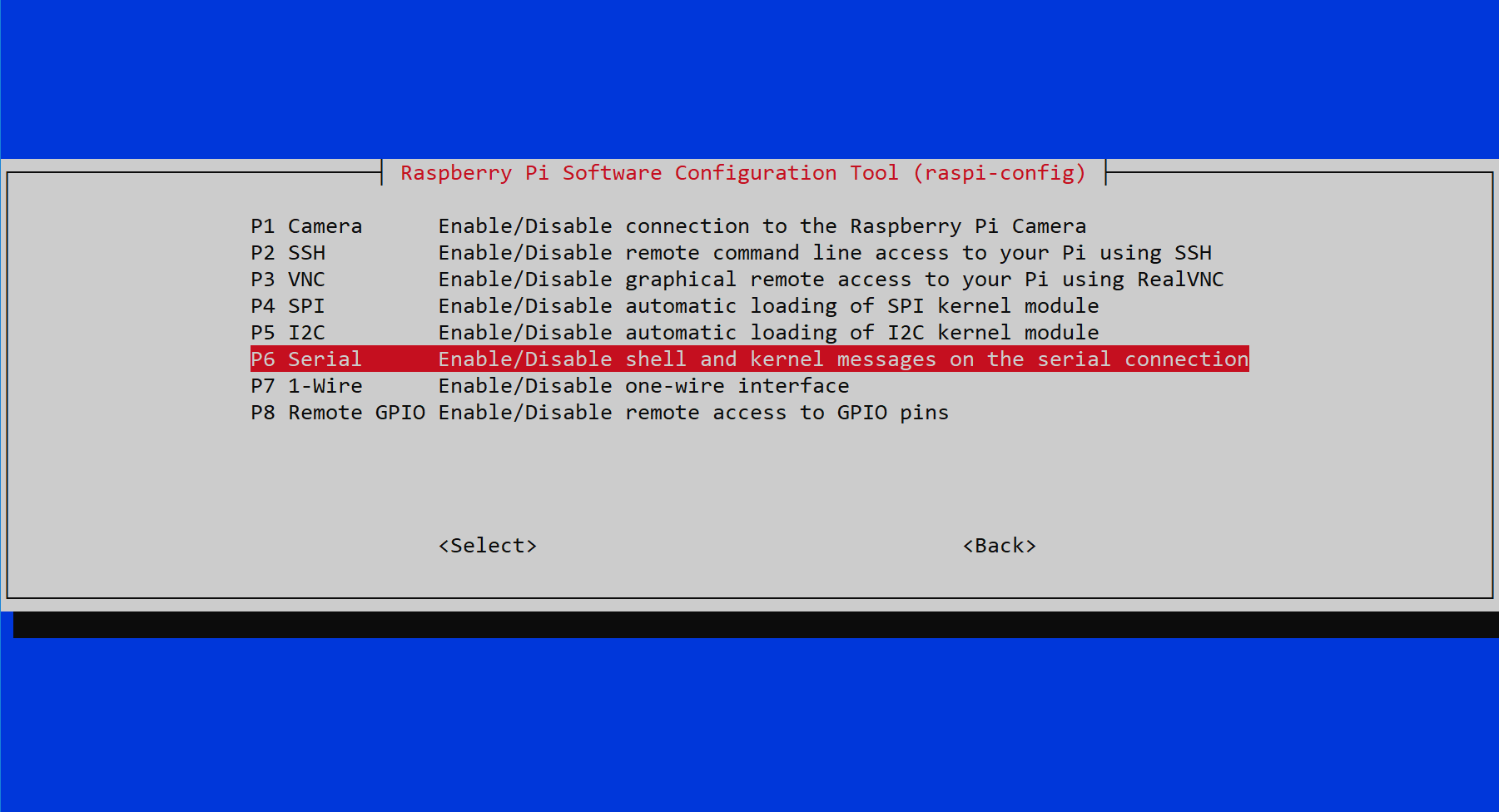

Étape 2 – Sélectionnez « 5 options d’interface« .
Etape 3 – Sélectionner « P6 Série ».

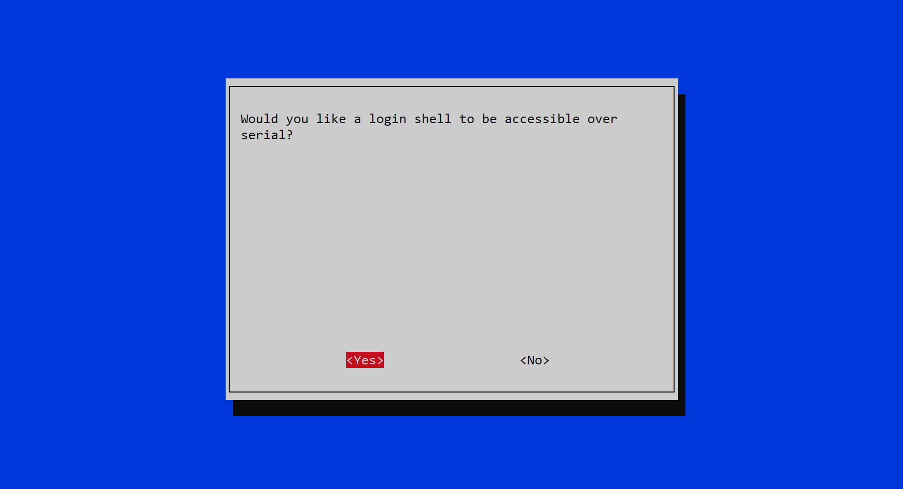

Etape 4 – Un écran vous demande si vous souhaitez qu’un écran de login soit accessible via le port série. Si vous voulez contrôler le Raspberry Pi depuis un terminal connecté au port série, sélectionnez Oui. Si vous utilisez le port série pour contrôler d’autres périphériques série, sélectionnez Non.

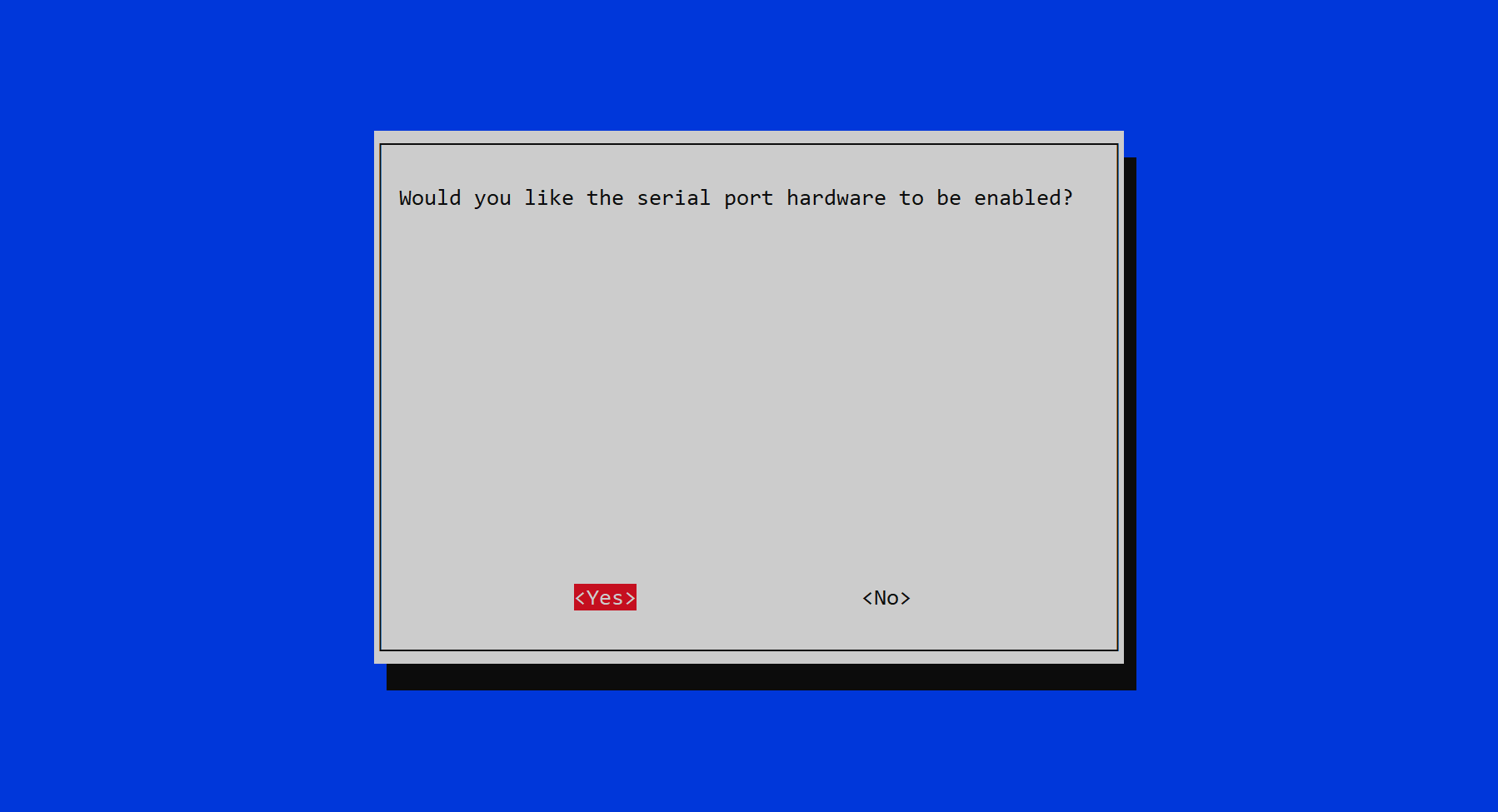

Etape 5 – Si vous avez sélectionné Non, un autre écran vous demandera si vous souhaitez que le matériel du port série soit activé. Sélectionnez Oui.
Etape 6 – Sur l’écran principal de configuration de raspi-config, sélectionnez « Terminer » et redémarrez votre Raspberry Pi. Le port série mini UART doit maintenant être activé.
