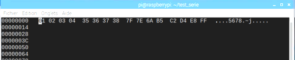

Les données étant stockées dans un fichier, j’ai créé un fichier data dans lequel j’ai mis du texte. Le texte c’est… du binaire, codé en ASCII.
Et qui dit binaire, dit hexadécimal, ce dernier étant simplement une représentation plus accessible pour les humains du premier.
Du coup pour avoir autre chose que du texte ou des chiffres codés en ASCII, j’ai utilisé hexedit (après l’avoir installé sur le Raspberry Pi) pour transformer certains caractères en nombres hexa qui ne soient ni des chiffres ni des lettres :

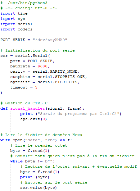

send_data SVP ne m’incendiez pas, c’est en partie récupéré sur des exemples et en partie écrit sur un coin de table. Si vous faites mieux (et ce n’est pas difficile), je peux publier votre solution 😉
Quoi qu’il en soit, vous pouvez télécharger le programme pour éviter de le saisir.
Rapidement :
Le programme initialise le port série puis il ouvre le fichier data qui contient les octets à envoyer. Il envoie les données à l’écran et au port série, et boucle tant que le fichier n’est pas fini.

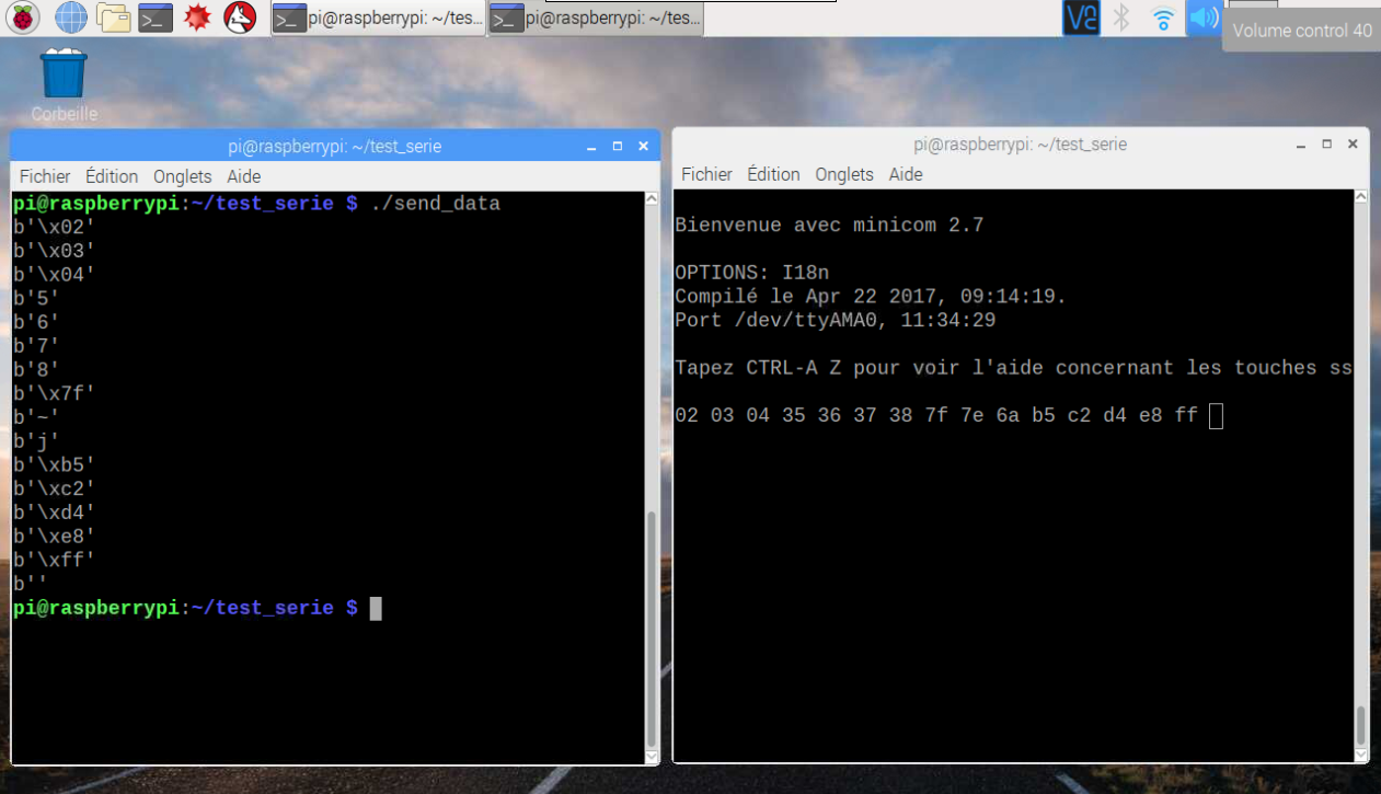

Résultat sur un terminal
pi@raspberrypi:~/test_serie $ ./send_data
b'\x02'
b'\x03'
b'\x04'
b'5'
b'6'
b'7'
b'8'
b'\x7f'
b'~'
b'j'
b'\xb5'
b'\xc2'
b'\xd4'
b'\xe8'
b'\xff'
b''
Oui je sais il manque le premier octet 🙂 je vous laisse voir pourquoi et modifier le programme. Ici c’était juste une POC !

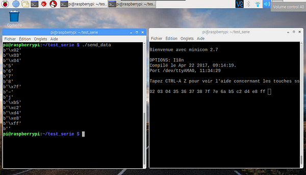

Une fois la boucle réalisée, tout ce qui sort sur TxD revient sur RxD. On pourrait modifier le programme pour recevoir et afficher ce qui arrive. Pour ma part j’ai choisi la solution de facilité et utilisé un terminal pour afficher le résultat : minicom
Comment faire ? J’ouvre 2 terminaux sur le Raspberry Pi 3.
  • Dans l’un je lance minicom qui se met à l’écoute du port série et affiche tout ce qui arrive (en Hexa car j’ai ajouté -H sur la ligne de commande)
  • Dans l’autre j’exécute le programme send_data.
Bienvenue avec minicom 2.7
OPTIONS: I18n
Compilé le Apr 22 2017, 09:14:19.
Port /dev/ttyAMA0, 10:57:22
Tapez CTRL-A Z pour voir l'aide concernant les touches spéciales
02 03 04 35 36 37 38 7f 7e 6a b5 c2 d4 e8 ff
Effectivement les données envoyées par le programme Python sont bien reçues par minicom. Il manque même le premier octet du fichier 😛
