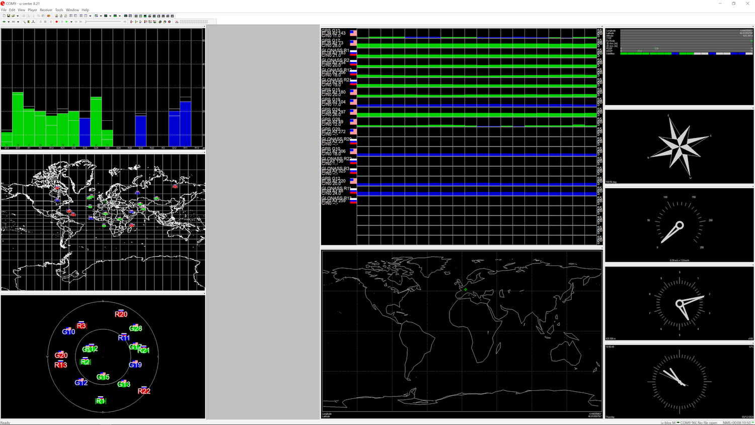

U-Blox Center sous Windows

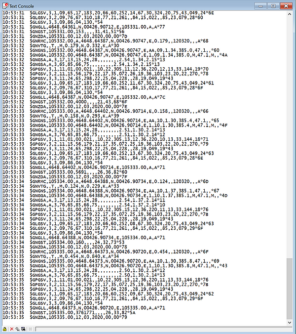

Si vous voulez vous amuser un peu sous Windows, installez les drivers fournis par Stoton, configurez le port série (pour moi c’était COM9 sur USB) et lancez u-center :
Vous avez une console qui permet de vérifier le bon fonctionnement, qui affiche toutes les informations disponibles. Si vous ouvrez la console texte (View > Text Xonsole) vous lirez les trames NMEA.
En fonction de vos besoins vous pouvez afficher la trame au format hexadécimal ou sous forme de paquets.

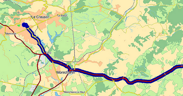

Enfin pour information j’ai utilisé le GPS à l’intérieur, à environ 1 mètre d’une fenêtre. Le nombre de satellites reçus est conséquent et le positionnement devrait se faire même dans des cas difficiles.

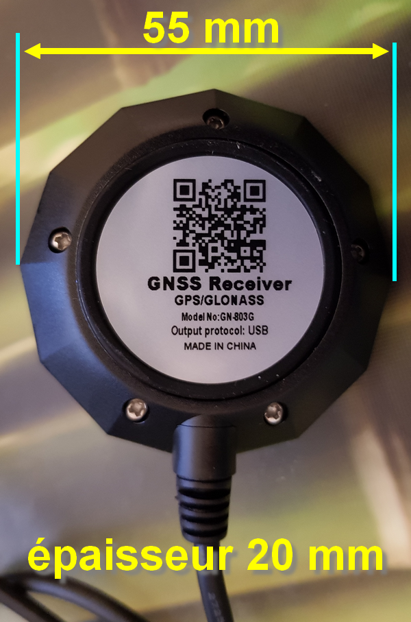

Le GPS est livré dans une boîte en carton pas très solide. Heureusement, il était très bien emballé et n’a pas souffert du transport. La livraison depuis la Chine a été rapide malgré le coronavirus en pleine activité (commandé le 25/02 reçu le 11/03)

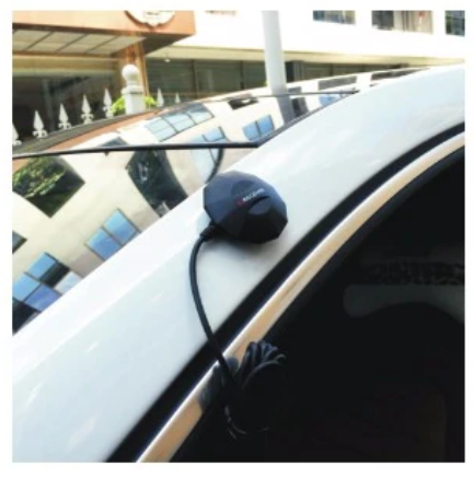

Le dessous du GPS est équipé d’un aimant qui permet de le coller à une carrosserie. Une protection en silicone évite les rayures.

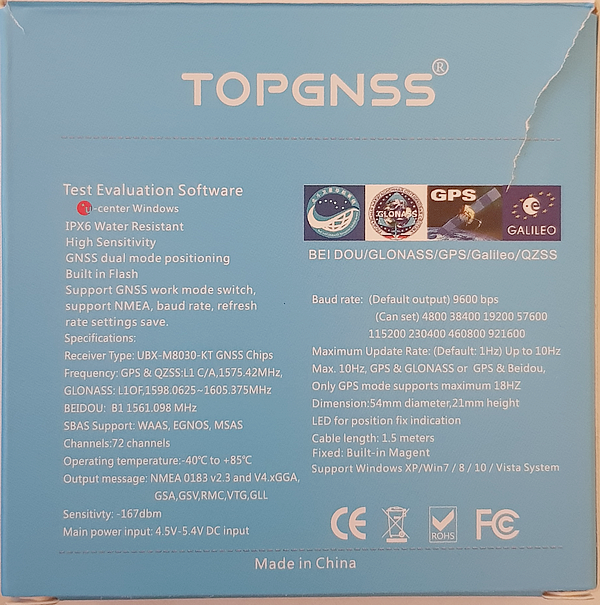

Le fabricant annonce une protection IPX6 (IPX7 sur le devant de la boîte). L’indice IPX6 signifie que le produit est résistant aux éclaboussures et à la pluie. Il ne doit pas être immergé. On peut donc sans doute l’utiliser à l’extérieur par tout temps (non testé)
L’acquisition se fait à partir de -148dBm et le suivi ne nécessite que -167dBm, ce qui explique sans doute les performances en intérieur.
La même boîte doit servir pour les différents modèles. Un coup de feutre pour identifier le modèle livré 😉
J’ai un peu arraché la boîte en l’ouvrant… Elle était intacte à l’arrivée

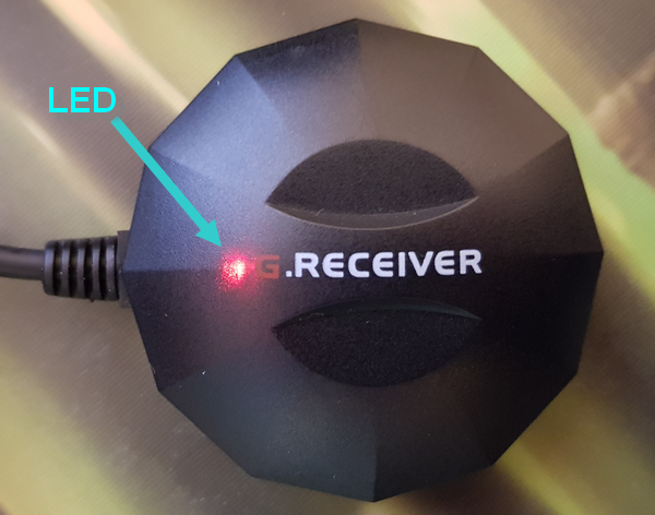

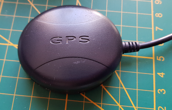

Le dessus du GPS est en plastique résistant, une LED indique le bon fonctionnement. Elle clignote une fois par seconde.
Sous le GPS on voit les vis de montage (les petits curieux pourront jeter un coup d’oeil à l’intérieur). Un QRcode renvoie sur la page Stoton où on trouvera plus d’informations sur le module interne.

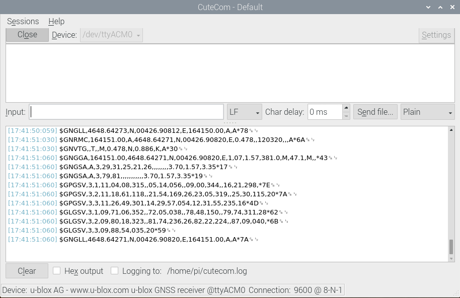

Il suffit de lancer l’installation avec sudo apt-get install cutecom et le reste se fait tout seul.

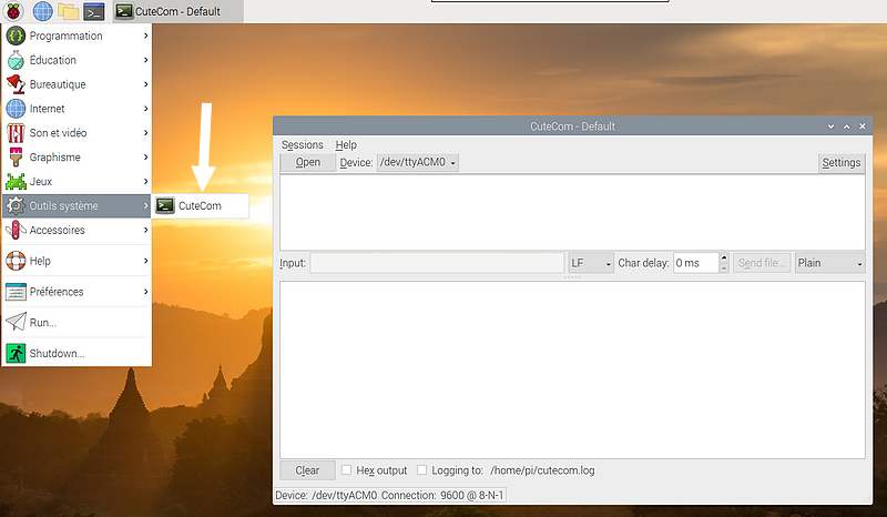

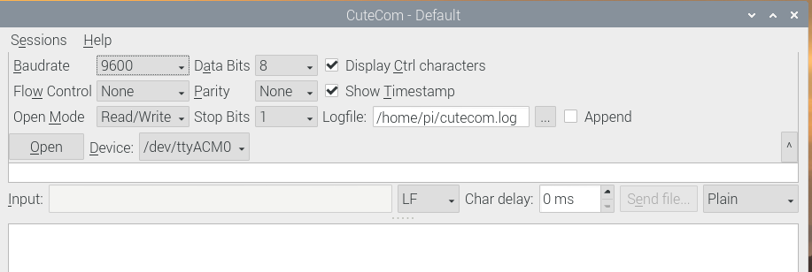

Lancez cutecom en tapant cutecom dans la console texte ou dans le menu principal allez sur  Outils système > Cutecom. La fenêtre du terminal s’ouvre, nous allons configurer l’émulateur. Cliquez sur Settings (réglages) en haut à droite de la fenêtre.
Dans la fenêtre réglez la vitesse à 9600 bits/s et choisisez le Device correspondant à la connexion de votre GPS. Pour moi c’était /dev/ttyACM0. Cliquez sur le bouton Open en bas à gauche.
Si vous voyez les données NMEA défiler dans la partie basse de la fenêtre c’est gagné, votre GPS envoie bien les données au Raspberry Pi.

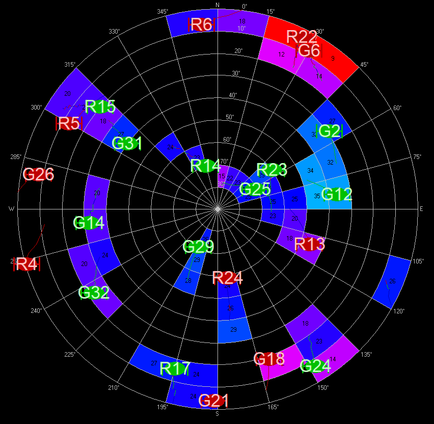

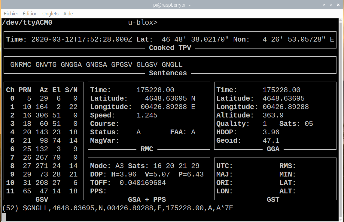

Avec les clients de gpsd nous avons installé gpsmon qui est un moniteur permettant de se connecter à gpsd et de vérifier que tout fonctionne bien, en mode texte. Tapez gpsmon dans une ligne de commande.
Si vous avez un écran comme celui-ci tout va bien, on va pouvoir continuer. Si l’écran est vide ou si vous avez des erreurs qui s’affichent il va falloir mettre tout ça d’applomb avant de continuer.

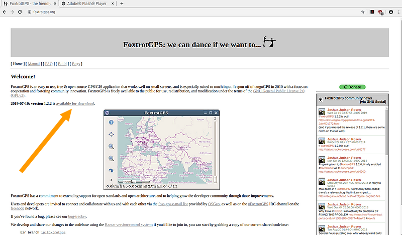

Dans le navigateur du Raspberry Pi, ouvrez la page foxtrotgps.orgCliquez sur le lien de téléchargement, dans la page qui s’ouvre téléchargez la dernière version foxtrotgps-1.2.2.tar.xz au moment où j’écris ces lignes (13/3/2020). Ajouter les packets nécessaires à la compilation (2 minutes sur Pi4 4Go)

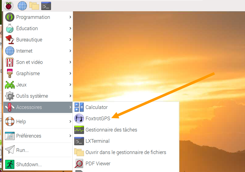

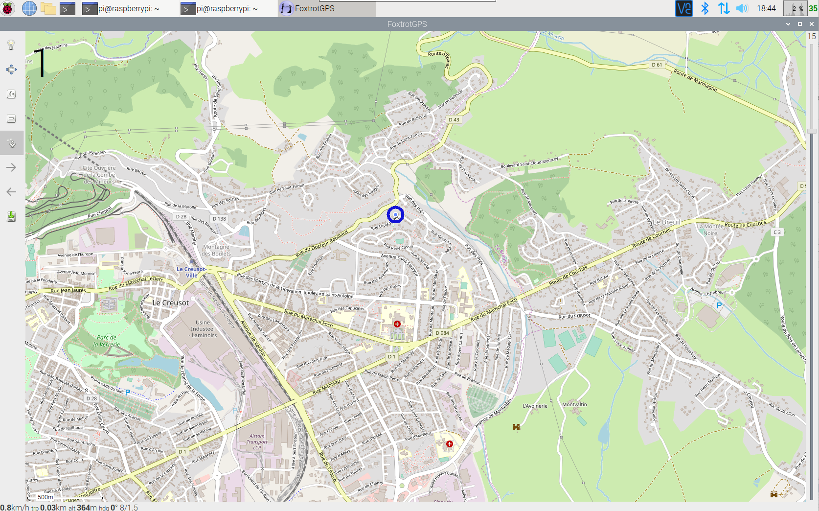

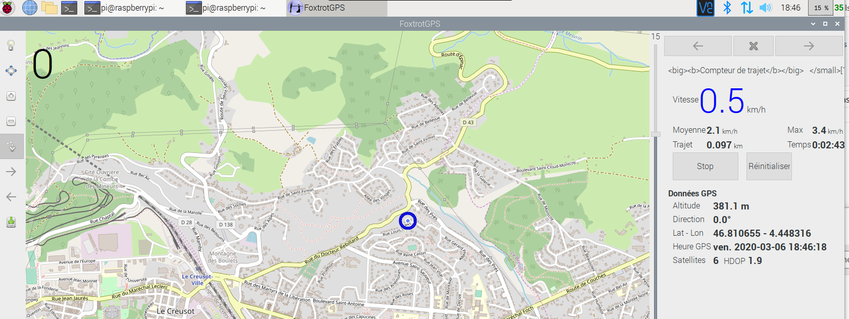

Vous pouvez maintenant démarrer  foxtrotgps en ligne  de commande en tapant foxtrotgps
Après redémarrage de Raspbian, vous trouverez également FoxtrotGPS dans le menu accessoires.
Position du récepteur GPS sur la carte. Vous pouvez zoomer sur l’image et FoxtrotGPS vous indique la position actuelle. En cliquant sur l’ampoule en haut à gauche (Affiche Info) vous aurez les valeurs chiffrées. Le logiciel dispose de nombreuses possibilités. Le but de cet article étant de montrer que l’utilisation du GPS est possible sur un Raspberry Pi, je m’arrêterai là.

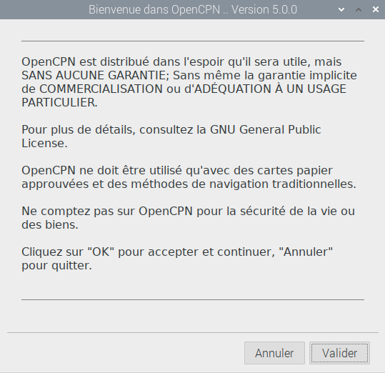

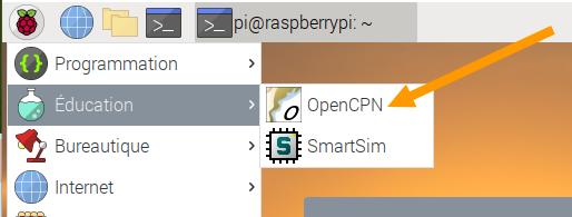

Et c’est tout, vous venez d’installer OpenCPN. Cette fois vous retrouvez l’icone dans la rubrique Éducation :

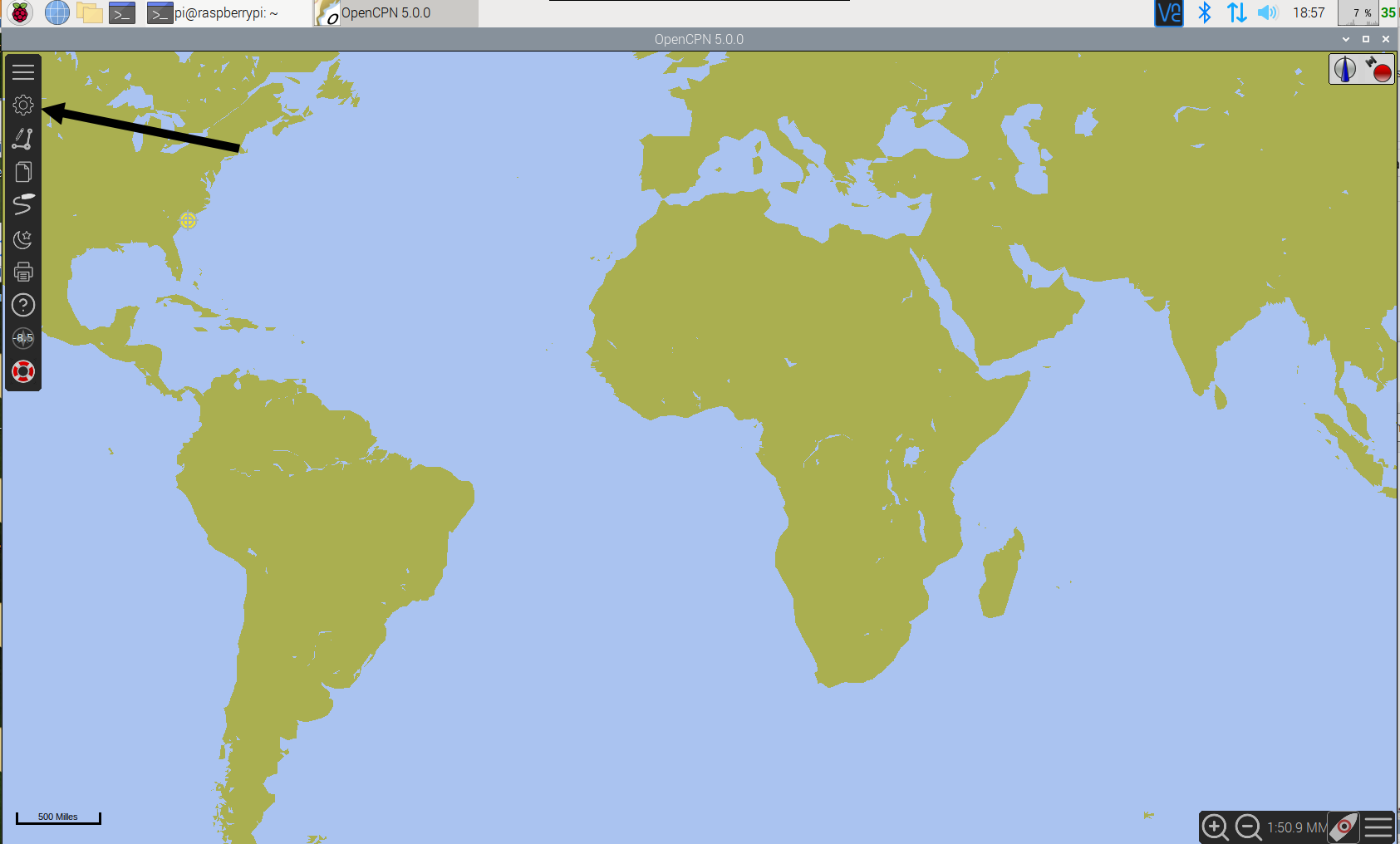

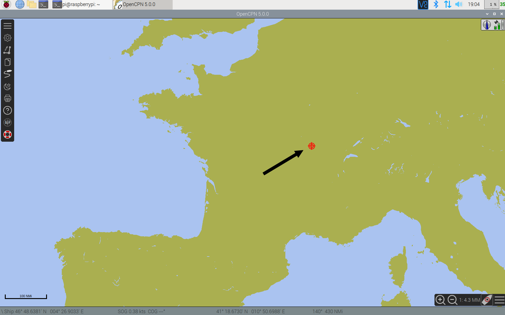

Cliquez sur l’icône pour ouvrir OpenCPN
Lisez attentivement la notice si vous devez utiliser OpenCPN dans la vraie vie et sur un bateau ! Si vous avez tout lu (je compte sur vous, hein ?) Cliquez sur Valider. Le logiciel s’ouvre avec une vue vers le Golfe de Guinée (Ouest de l’Afrique).
Utilisez la molette de la souris ou les icônes en forme de loupe (en bas à droite) pour changer la taille de la carte. Clic gauche pour déplacer la vue. Cliquez sur la deuxième icône à gauche (en partant du haut) en forme de roue dentée (Options).

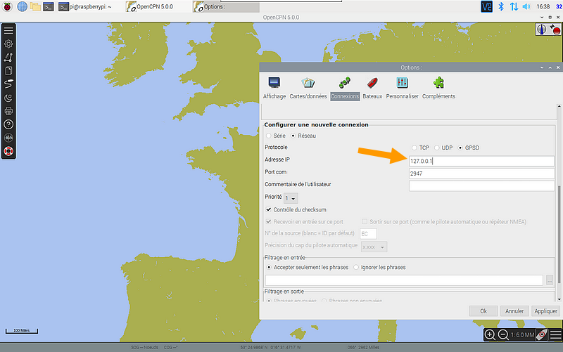

Dans la fenêtre Options qui s’ouvre, ouvrez l’onglet Connexions puis cliquez sur le bouton Ajouter une connexion (en bas à gauche de la fenêtre).
Configurez la connexion comme ci-dessus, indiquez l’adresse locale 127.0.0.1, laissez le port par défaut (2947). Cette adresse est l’adresse IP locale sur tous les ordinateurs. Le logiciel ira chercher les informations sur cette adresse, au port 2947.  Cliquez sur le bouton Appliquer (en bas à droite).
Si vous voulez vérifier que les données NMEA sont bien transmises à OpenCPN suite à votre configuration, cliquez sur la case « Ouvrir la fenêtre d’affichage des données NMEA« . Vérifiez dans la fenêtre Affichage des phases NMEA que les données s’affichent correctement. Si c’est le cas, tout va bien, on peut continuer… Cliquez sur OK (en bas à droite).
La position GPS est affichée, le logiciel OpenCPN fonctionne sur le Raspberry Pi. A vous de jouer maintenant pour aller plus loin avec OpenCPN.

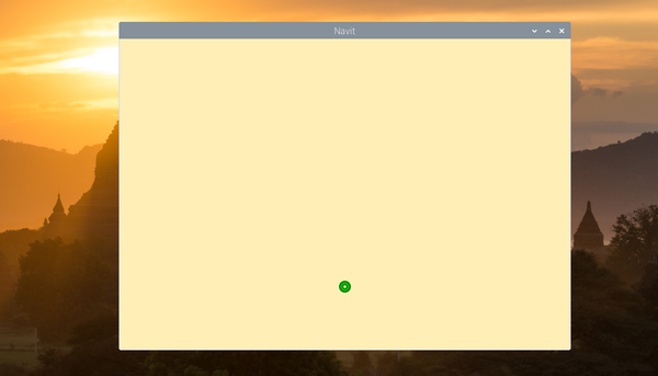

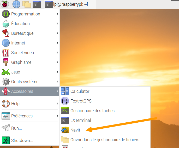

Vous pouvez lancer Navit depuis la rubrique Accessoires du Menu Principal.
Bon… ce n’est pas terrible, on a une fenêtre monochrome avec une pastille qui doit indiquer la position du récepteur GPS. Par contre pas de carte ! Allez, je vous explique. Il va falloir télécharger la portion du monde qui vous intéresse, sous forme de carte. Attention, plus la zone est grande, plus le fichier est encombrant 😛  Ensuite on indiquera à Navit d’utiliser cette carte qu’on vient de télécharger. On y va ?

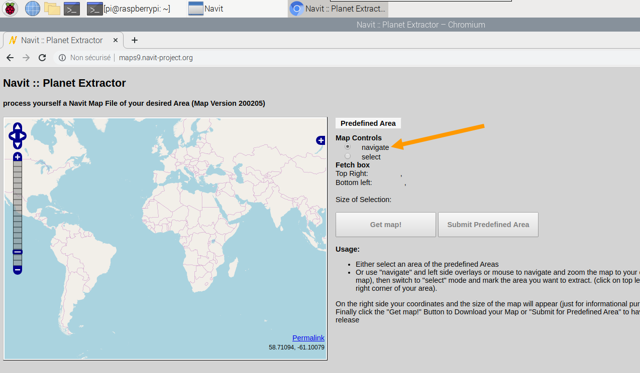

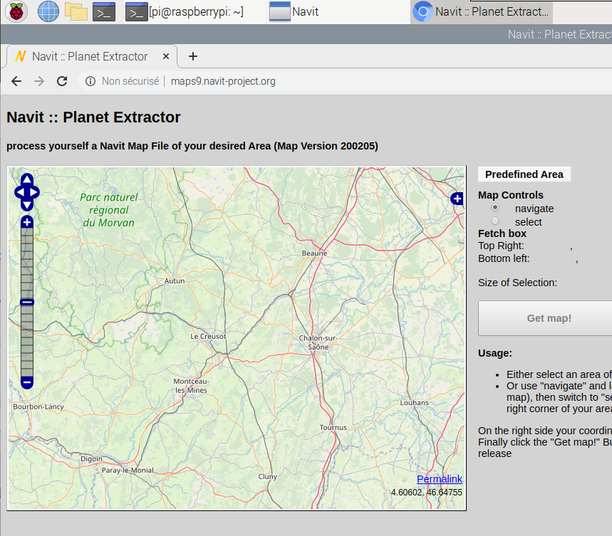

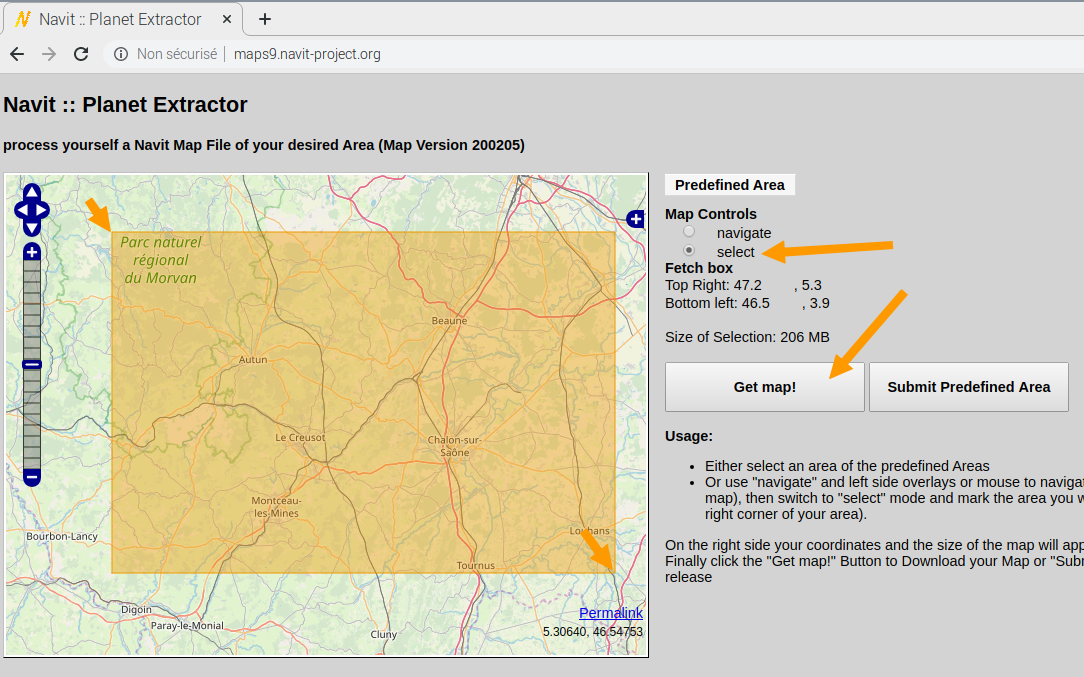

Rendez vous sur le site de téléchargement de Navit.
Le bouton Navigate est coché, il va permettre de choisir la zone qui vous intéresse. Utilisez la molette de la souris (Zoom) et le clic gauche (déplacement) pour choisir une zone.
Si vous souhaitez récupérer une zone déjà sélectionnée, passez par le bouton Predifined Area.
Lorsque vous êtes satisfait(e) de la zone affichée, cliquez sur le bouton select pour « couper » la partie de la carte que vous voulez utiliser.
Avec la souris sélectionnez la zone à récupérer (clic gauche et tracer le rectangle). Quand la zone est définie, cliquez sur le bouton Get map!

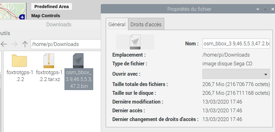

Le fichier osm_bbox_3….bin est téléchargé (voir en bas à gauche de la fenêtre). Attendez la fin du téléchargement.
Le fichier est disponible dans le dossier Downloads. Pour la zone que j’ai sélectionnée, il représente 207Mo environ. Il reste à indiquer à Navit que c’est cette carte qu’il doit utiliser. Avant de continuer j’ai renommé la carte creusot.bin pour faciliter les choses.

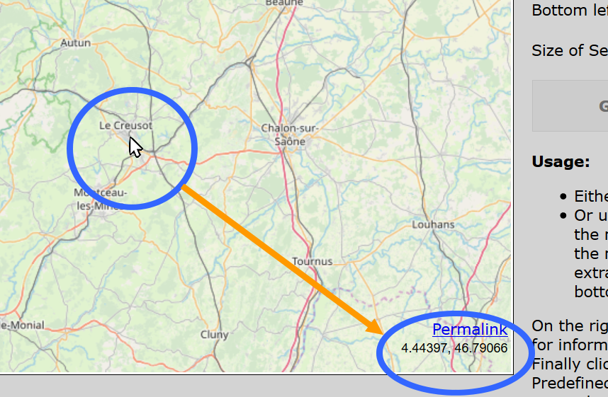

Pour le centrage de la carte, placez la souris sur l’endroit que vous voulez voir apparaître au centre de la fenêtre GPS, et relevez les coordonnées en bas à droite.

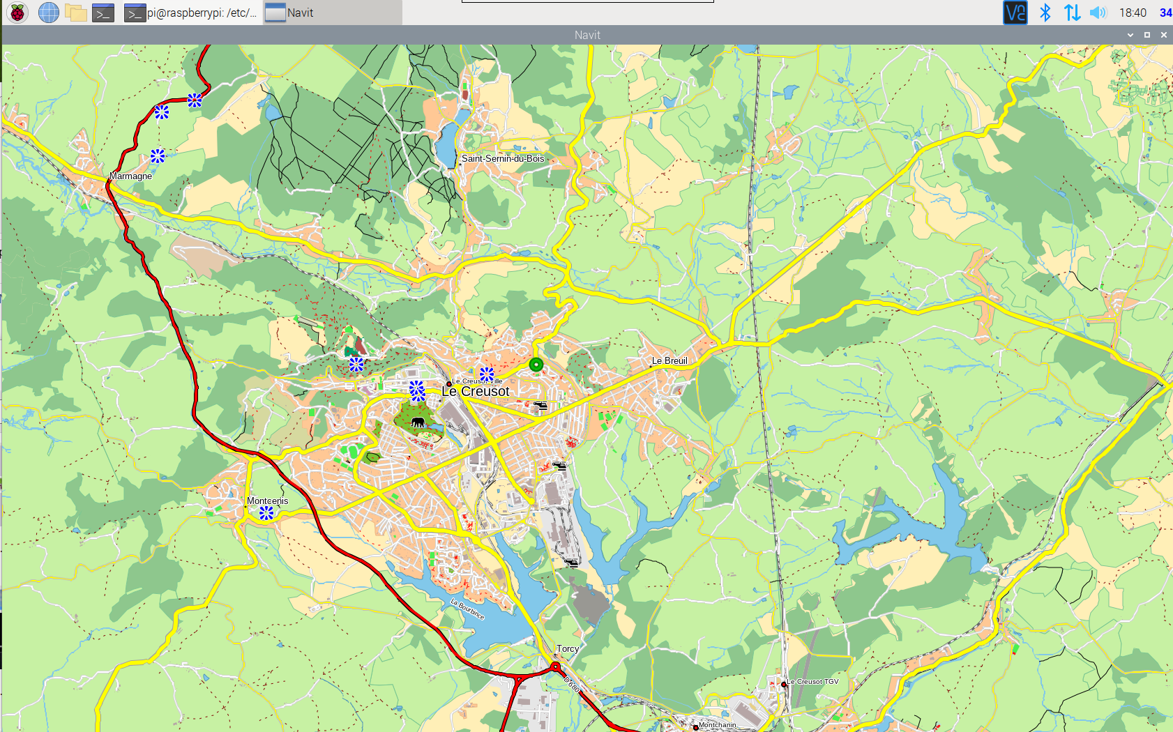

Il n’y a plus qu’à relancer Navit et il affichera la carte que vous avez choisie.
Comme prévu, la carte est centrée sur Le Creusot. Vous pouvez aussi changer d’autres paramètres, mais je vous laisse découvrir tout ça ainsi que l’utilisation de Navit avec OpenStreetMap.

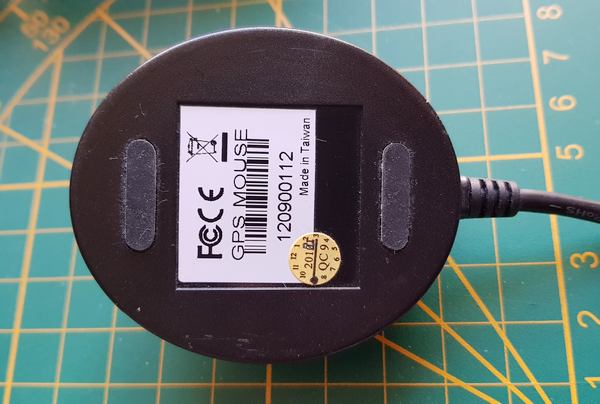

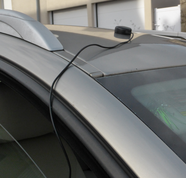

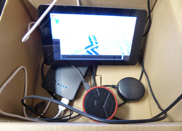

Il y a quelques années j’avais réalisé un GPS avec Navit et ce GPS-mouse que j’ai ressorti d’un carton. Une fois connecté à la place de celui que j’ai présenté en début d’article, tout a fonctionné normalement.
Sous le GPS deux patins anti rayure et un aimant « costaud »
Qui permet de « coller » le récepteur GPS dans la voiture pour l’utiliser en réel.

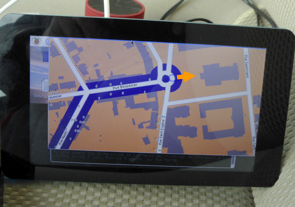

Après, le montage n’a pas la même allure qu’un GPS de marque. Ici on a une boîte en carton, un pack batterie pour l’alimentation, le GPS et même un haut-parleur  puisque j’avais installé l’interface vocale pour le guidage 🙂
Ici sur l’écran (écran officiel Raspberry Pi) le récepteur est positionné dans un rond-point et la flèche indique l’église
Que je voyais simultanément par la fenêtre de la voiture.
Ici c’est un essai de navigation avec un itinéraire.
Comme vous le voyez il y a de quoi s’amuser et encore plein de choses à découvrir.

FoxtrotGPS
OpenCPN
Navit

  3. Didier B
    Bonjour, Très bel article, avec une excellente couverture du sujet !
    Un grand merci pour la présentation de gpsmon, qui est la façon la plus simple de contrôler la bonne marche d’un GPS (je cherchais cela sous linux depuis un moment !
    U center, permet de configurer les recepteur GNSS Ublox, qui à partir de la version 8 permettent de recevoir le GNSS Glonas, ainsi que théoriquement Galileo et Beidou, mais je n’ai jamais pu apercevoir l’ombre d’un satellite Galileo ou Beidou …
    Enfin pour les voileux, et autres internautes flottants, OpenPlotter est un must à découvrir absolument !
  4. Fabien
    Bonjour, lorsque je souhaite modifier le fichier via sudo nano /etc/navit/navit.xml je modifie les lignes, enregistre et rien à faire la carte ne s’ouvre pas. Je ne suis pas contre un petit coup de pouce svp ! Je précise que je suis sur un rpi4. Merci d’avance
    1. Didier B
      Bonjour, Un prt COM ne peut avoir qu’un seul utilisateur. C’est pour cette raison que GPSD a été créé, pour permettre de passer l’info à plusieurs applications ‘en même temps’ !Si gpsd est actif, cutecom de pourra pas contacter le port com, d’ou le message ‘resource is busy’ retransmis par cutecom. Il faut stopper le GPSD (comment ?) avant de lancer cutecom !

  8. JCC
    Bonjour, tres interressanr et suivi avec attention.
    J ai un probleme au lancement de Cutecom , toutes les mentions sont correstes mais la reponse
    «  »ressource temporairement non disponible »
    Pourquoi?
    Merci de votre aide et vos conseils
      Difficile à dire car on ne connait pas l’historique de votre OS, ce que vous avez pu faire avant…
      Vous lancez CuteCom en mode graphique ?
      où apparait le message ?
      vérifiez les droits et si une autre appli n’utilise pas déjà le port série…
      1. JCC
        Bonjour et merci de votre reponse. J utilise Raspbian avec SKIPPER OS. On charge l e fichier .img et il; y a notament , OpenCpn et Qtvlm , libre office….
        J ai charge CuteCom en suivant le Tuto de cette page et je l ai lance en mode graphique=
        systeme/Cutecom
        a la fenetre qui s ouvre de Cutecom ,Settings , j ai simplement complete « 4800 » puis Open.
        Donc le message , c est en reponse a Open
        Le port serie est aussi dans OpenCpn , mais il n est pas lance.
        Pour verifier les droits , quels messages , je ,devrais faire?
        En vous remerciant
          La commande ls permet de voir les droits.
          Pour cutecom je pense effectivement que le port est ’pris’ par une autre appli…
          En général les articles partent d’une distribution ”neuve” à partir du moment où vous avez d’autres apllis on ne peut plus gérer pour vous, encore moins à distance…
          1. Laurent
            Dans etc/default/gpsd il faut supprimer ou commmenter (#) la ligne:
            GPSD_OPTIONS= « -n  »
            le GPS recherche les satellites à la mise en route pour synchroniser l’heure, mais cette fonction empêche l’utilisation du GPS par d’autres programmes…
  9. Didier Barnouin
    L’article parle de gpsmon, un des gpsd-clients, il en existe d’autres, dont xgps qui affiche la constellation des satellites.
    En fait, pas tout à fait car, Debian a oublié d’incorporer une dépendance de gpsd. Il en découle que la dite dépendance manque aussi à Raspbian, rebaptisé Raspberry Pi OS !
    Pour y remedier, il suffit dans une fenêtre du terminal de taper :
    sudo apt(-get) install python-gi-cairo
    et xgps vous affichera la carte du ciel, à coté de la liste des satellites !
