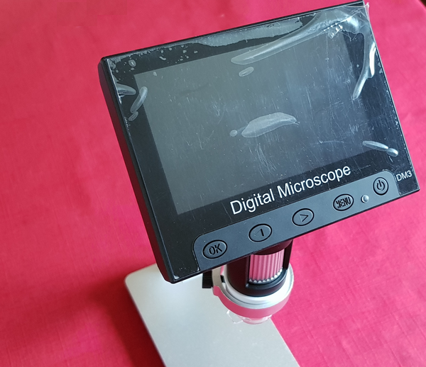

Un microscope DM3-Z04 avec écran 4,3 pouces (11cm)

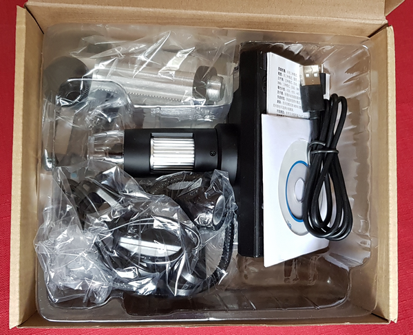

Le microscope (accompagné d’un chargeur dont je vous parlerai par la suite) est arrivé dans une grande pochette, entouré de deux couches de mousse. Le carton n’a pas subi de dommage et a mis une quinzaine de jours pour arriver.

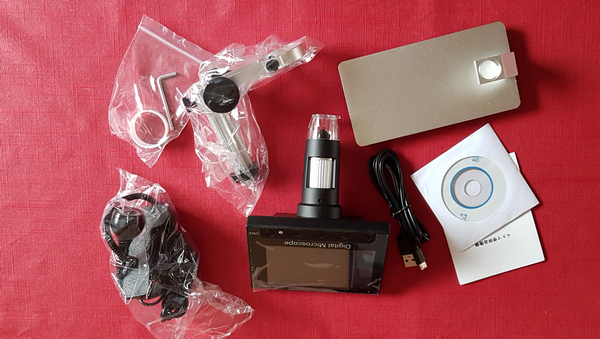

A l’ouverture, on a une barquette en plastique transparent dans laquelle sont rangées les différentes parties de l’instrument. sur la droite on notera le CD, la notice et le câble USB de liaison au PC.
Une fois toutes les pièces sorties de la boîte, on va pouvoir commencer à assembler le microscope.

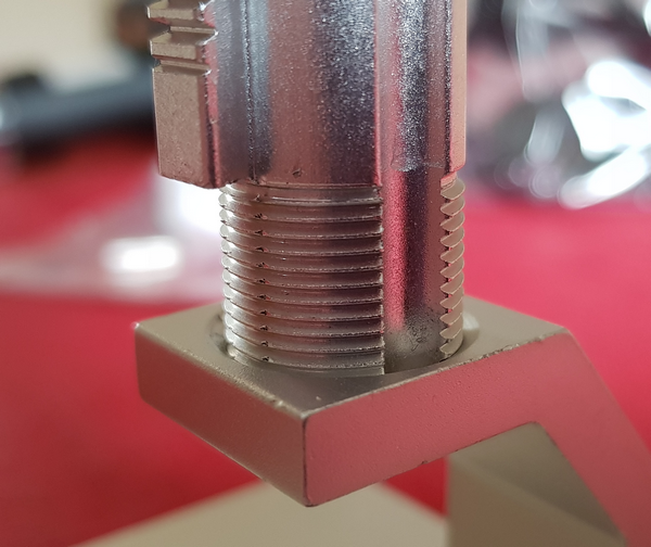

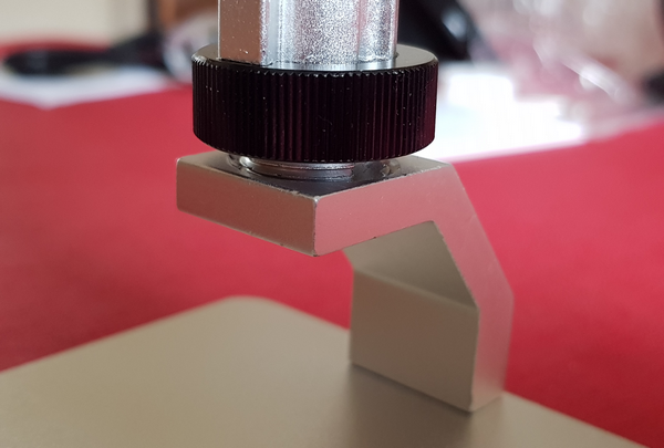

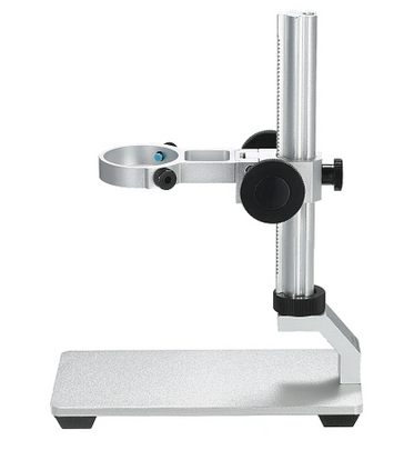

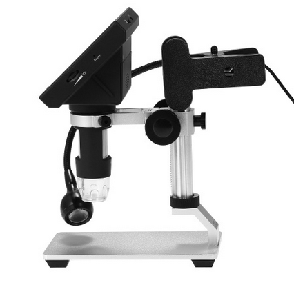

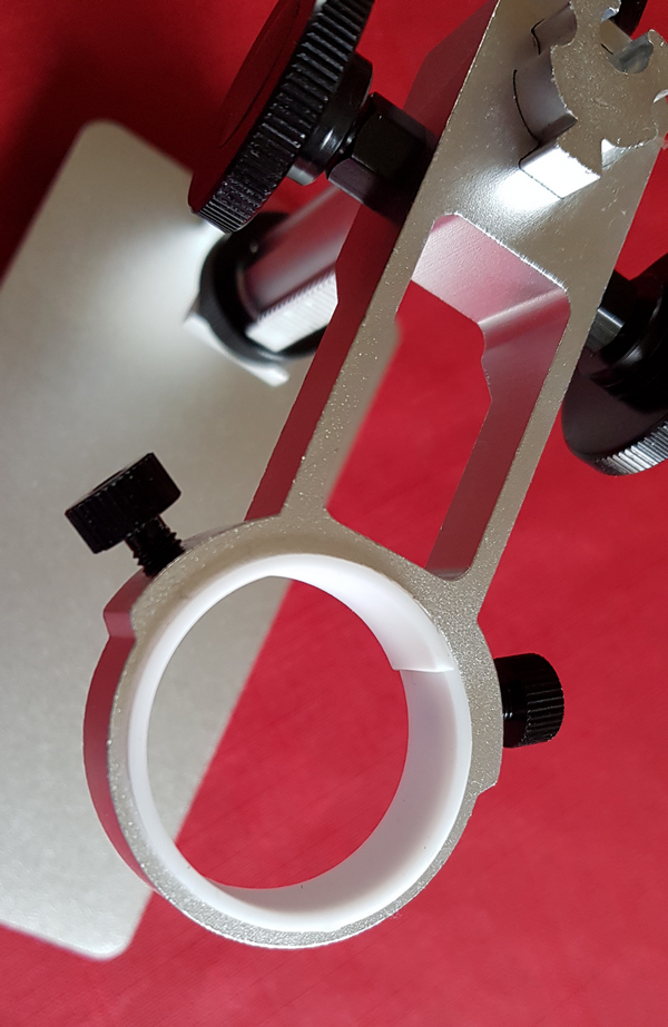

Le socle comporte un trou fileté destiné à recevoir la potence pour constituer le statif. Ici je l’ai juste mis en place pour vérifier le vissage, il faudra avant de le mettre en place, visser la bague noire qui va bloquer la potence sur la base.
La bague de serrage de la potence est en place. Visser la potence, puis bloquer le réglage avec la bague.
Une protection en plastique vient se loger dans la bague de la potence.

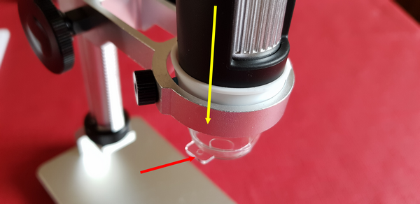

Insérez le microscope par le haut. Lors de l’utilisation vous penserez à enlever le capuchon (transparent) de protection (flèche rouge).
Descendez ensuite complètement le corps du microscope, comme ci-dessous.

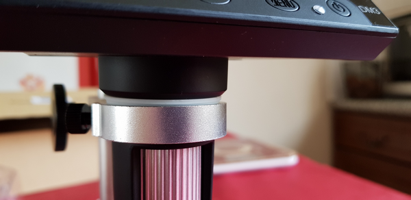

Serrez les deux vis de la bague pour immobiliser le corps du microscope (pas trop, quand même, hein ?).

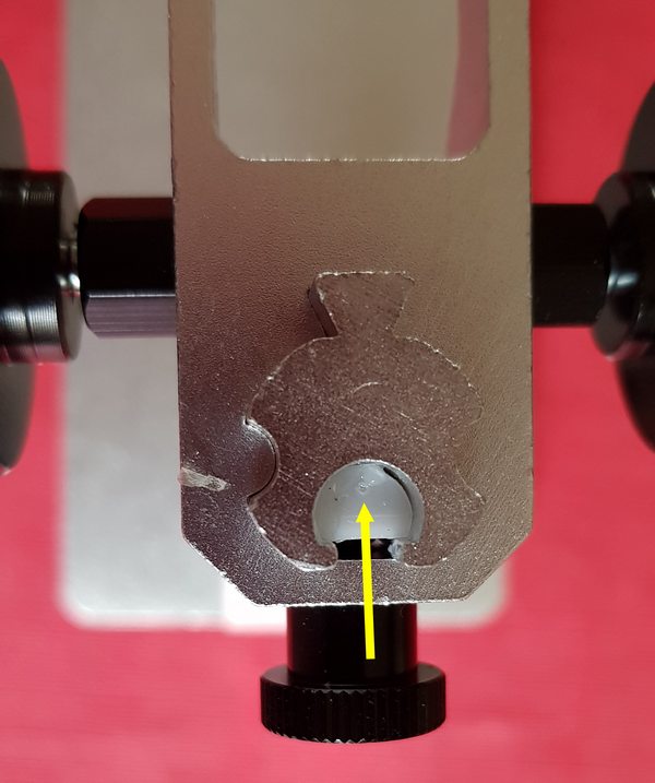

A l’arrière de la potence une vis sert à plaquer un patin en plastique (flèche jaune) qui va freiner la descente de la potence. Sans ce patin, la potence descend toute seule 🙂

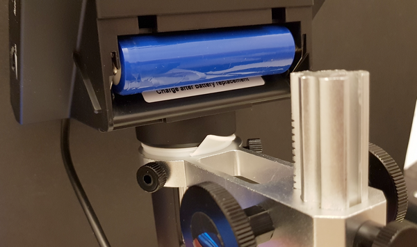

A l’arrière du corps du microscope, une trappe permet d’accéder à une batterie de type 18650. Vous la mettrez en charge avant l’utilisation. La mienne est arrivée pratiquement chargée.

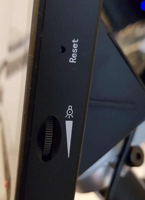

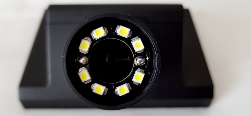

Le côté « objectif » du microscope est muni d’un anneau de 8 LED dont la luminosité est commandée par le potentiomètre situé du côté droit de l’écran.
Le bouton de RESET et le réglage de luminosité des LED, sur le côté droit de l’écran.

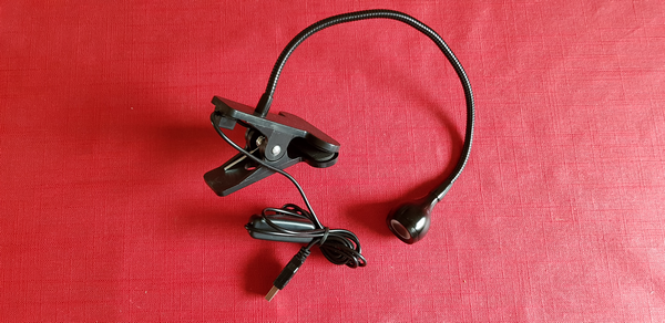

Le microscope est fourni avec cette lampe LED USB, dotée d’un interrupteur.
Elle se pince sur un rebord de table ou sur la colonne arrière du microscope, pour fournir un éclairage latéral à l’objet.

Coupelle démontée, on voit le reflet des LED dans la règle graduée.
Pour approcher encore plus de l’objet, on peut aussi enlever la coupelle transparente qui est en bas du tube. Elle empêche parfois de s’approcher s’il y a des obstacles dans le voisinage (les prises du Raspberry Pi m’ont gêné dans certains cas. On peut gagner une dizaine de mm d’approche. Après la mise au point ne suit plus.

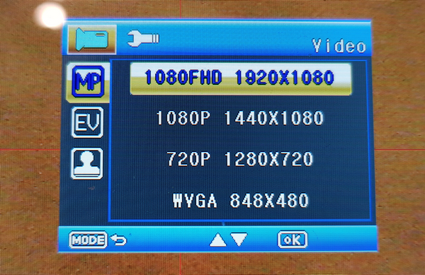

Le menu
Le menu est accessible par la touche … MENU, la navigation se fait avec deux flèches et la validation avec le bouton OK.
[stextbox id=’alert’ caption=’Menu en Anglais’]J’ai passé le langage sur Français… mais je vous conseille de rester sur l’Anglais ! La traduction française est vraiment bizarre, les menus pas lisibles. [/stextbox]

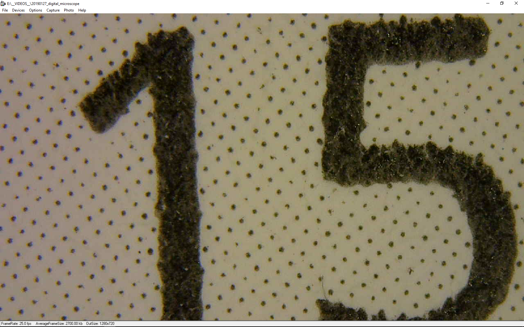

Lorsque la prise USB est connectée au microscope sur un PC, la batterie se met en charge (voyant rouge). Lorsqu’on met le microscope sous tension il n’y a pas d’image. Le menu qui apparait permet seulement d’accéder à la carte mémoire (Mass Storage) ou d’envoyer l’image vers le PC (PC Camera). Il faudra lancer le logiciel  amcap livré sur le CD qui se trouve dans la boîte.
Cliquez pour voir en taille réelle.
Image capturée sur l’écran avec le logiciel amcap. Les caractères font partie d’un numéro de téléphone sur une carte de visite. Leur taille réelle est de 2 mm…

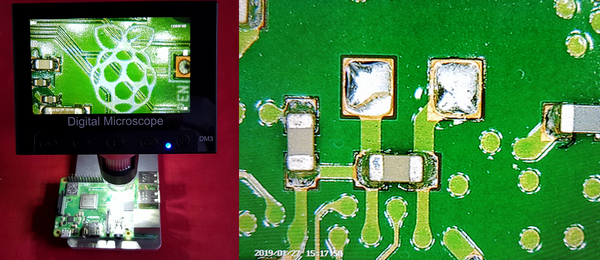

Raspberry Pi 3 B+ sous les projecteurs
Le manuel étudié à la loupe
Un des composants du Pi3B+ qui se trouve sur le pied du microscope
La photo suivante présente un agrandissement se la zone entourée en bleu
La zone entourée en bleu, vue par le microscope DM3-Z04

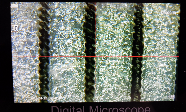

Taille réelle (non redimensionnée) de l’écran LCD vu sous le microscope
Pointe de stylo bille. Croix de pointage apparente.

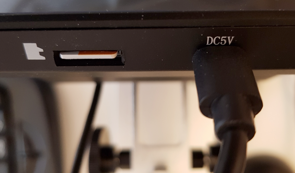

Alimentation par prise micro USB. La carte micro SD (8 à 32 Go classe 10) permet également d’enregistrer les images en local, sans connexion à un PC. Un outil qu’on peut emmener avec soi pour des études de botanique, biologie ou minéralogie…

Si vous voulez monter votre propre caméra Pi, vous trouverez le statif seul pour 14€ environ.

    Le flexible de la lampe rasante est un peu trop souple et a du mal à supporter son poids
