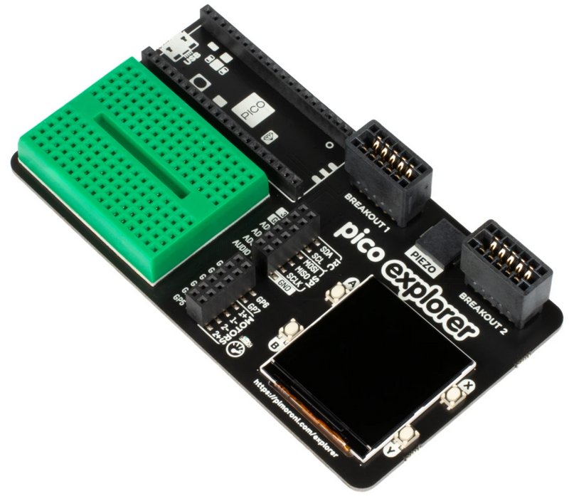

La carte Pico Explorer de Pimoroni
[stextbox id=’warning’ caption=’Installer Micropython’]Cet article fait suite au précédent que j’avais consacré à Pico et Pimoroni. Pour l’installation du MicroPython de Pimoroni, des bibliothèques etc. référez vous à cet article précédent.[/stextbox]

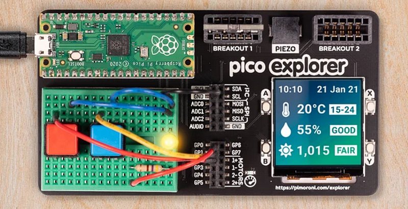

La carte Pico Explorer est un moyens simple et abordable (21€) pour apprendre à utiliser le Raspberry Pi Pico. Elle embarque :
  • Haut-parleur piézoélectrique
  • Écran LCD IPS 1,54″ (240 x 240)
  • Quatre boutons poussoirs
  • Deux pilotes de moteur en demi-pont (avec LED d’indication de surintensité)
  • Accès facile aux broches GPIO et ADC
  • Deux prises I2C Breakout Garden
  • Mini breadboard pour les prototypes
  • Pieds en caoutchouc
  • Compatible avec le Raspberry Pi Pico.
  • Aucune soudure n’est nécessaire (à condition que votre Pico soit équipé de broches)
  • Dimensions : environ 117mm x 63mm x 20mm (L x l x H)

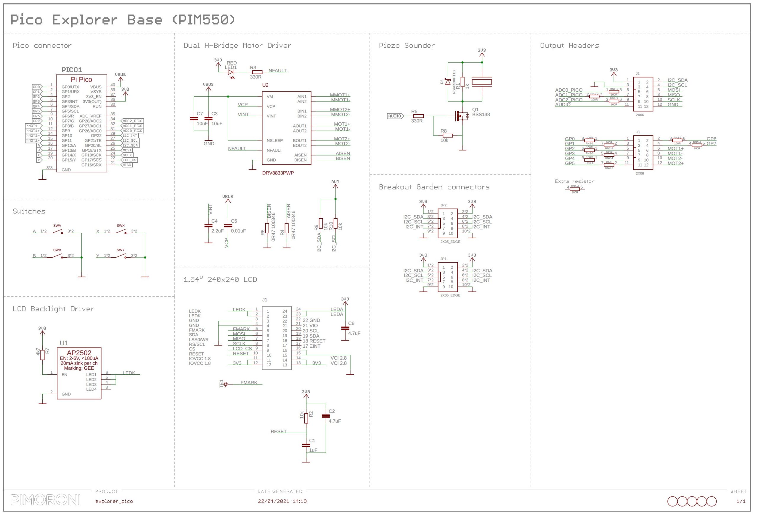

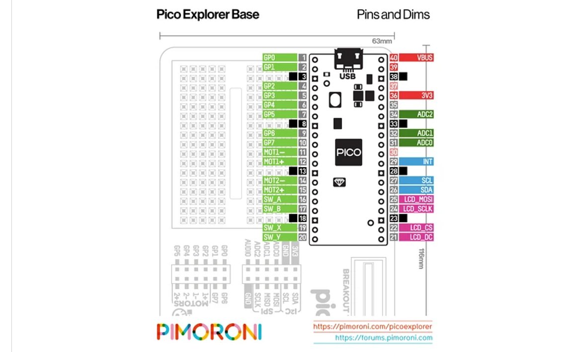

Schéma
Son schéma est fourni et téléchargeable. Vous pourrez en savoir plus en cliquant sur l’image ci-dessus.
Brochage
Pimoroni indique sur ce schéma les broches du Raspberry Pi PICO utilisées sur la carte et comment elles sont appelées sur la sérigraphie. Dans notre cas c’est le bus I2C qui va être utilisé. Il est relié aux ports Breakout. ce sont les broches
  • 27  => SCL  =>  GPIO21
  • 26  => SDA => GPIO20
Ces informations seront utiles pour paramétrer l’accès au bus I2C.

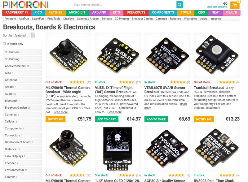

La carte breakout BME680
La carte fait partie d’une (grande) famille de produits proposés par Pimoroni, les Breakout qui se comptent par dizaines et embarquent chacune un composant plus ou moins évolué.
Les modèles qui nous intéressent possèdent 5 pastilles, se connectent sur le bus I2C (SDA et SCL) et sont compatibles avec les connecteurs Breakout Garden de la carte Pico Explorer.

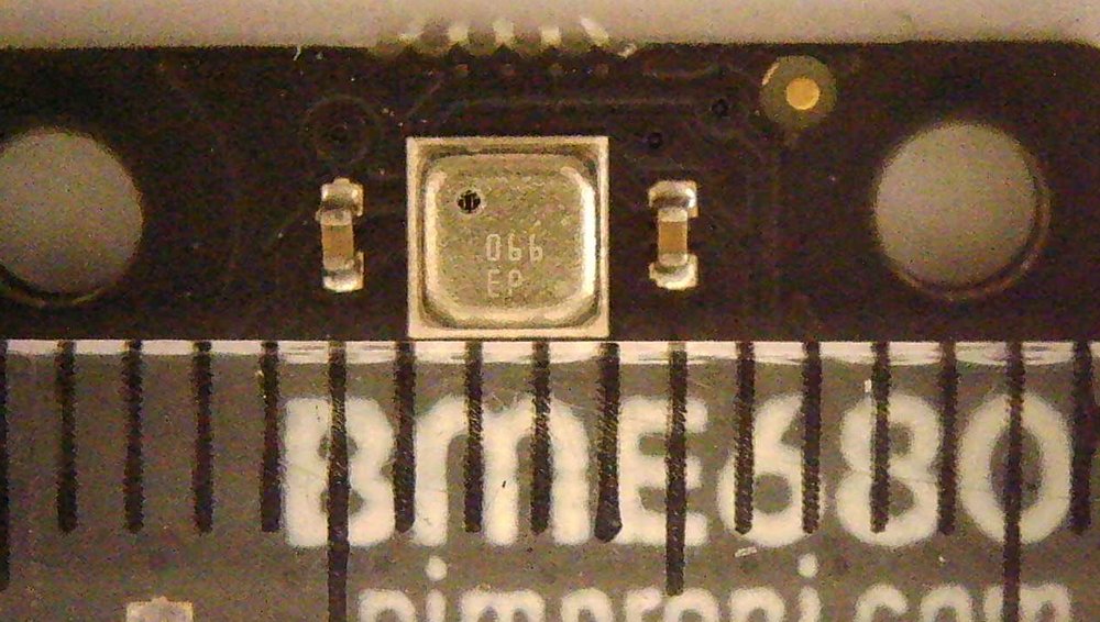

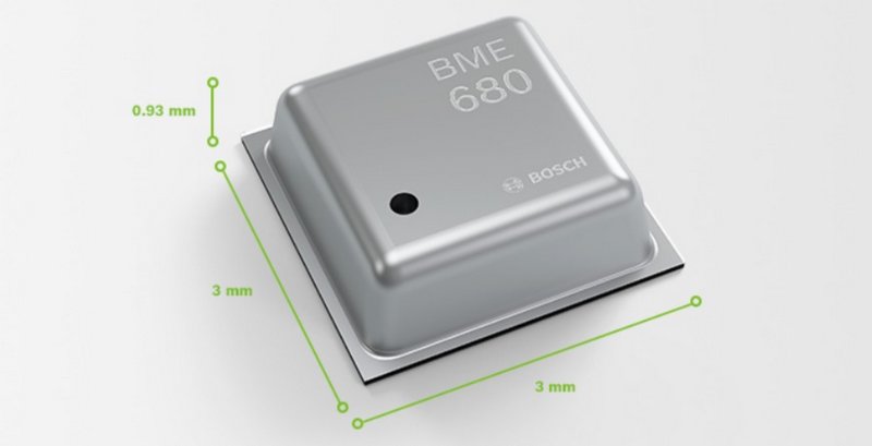

C’est un composant récent qui est au catalogue de Bosh-Sensortec. Il intègre des capteurs de gaz, de pression, d’humidité et de température de haute linéarité et de haute précision. Il est spécialement développé pour les applications mobiles et les wearables (montres, vêtements…) où la taille et la faible consommation d’énergie sont des exigences critiques. Il permet par exemple de mesurer une altitude avec une précision de l’ordre du mètre. Afin de mesurer la qualité de l’air le capteur de gaz du BME680 peut détecter une large gamme de gaz tels que les composés organiques volatils (COV). Il possède des interfaces I2C et SPI.

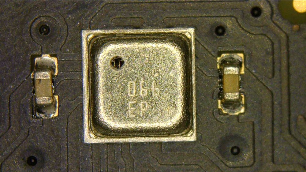

On voit sur cette photo la taille du boîtier sur la carte Pimoroni, grâce à la règle posée devant. Vous pouvez télécharger la documentation du BME680 en cliquant sur ce lien.

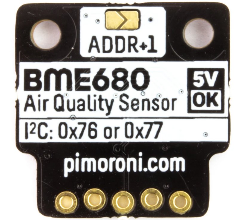

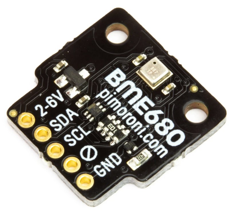

La carte Pimoroni BME680
Pimoroni fournit cette carte avec des picots à souder si vous voulez la monter en la soudant. Par défaut la carte est à l’adresse 0x76 sur le bus I2C mais vous pouvez la passer en adresse 0x77 en faisant un pont de soudure au dos de la carte (ADDR+1)
La carte est compatible 3,3 et 5 volts. On voit l’ouverture dans le boîtier qui met le composant en contact avec l’air extérieur pour lui permettre d’effectuer ses mesures. La mesure des composés volatils (VOC) se fait avec une résistance  constituée d’un oxyde métallique qui est chauffé. Lorsque la résistance est dans un milieu « normal » l’air contient surtout de l’oxygène. Il y a peu de réactions à la surface de la résistance et sa valeur reste élevée. En présence de VOCs (solvants, colles de meubles en aggloméré, vapeurs de peintures…) des réactions chimiques REDOX (oxydo-réduction) ont lieu à la surface de la résistance. Ces réactions produisent du gaz carbonique (CO2) et de l’eau (H20), ce qui diminue la valeur de la résistance. Cette diminution est fonction de la température ambiante et de l’humidité, ce qui rend la détermination d’un pourcentage de qualité de l’air assez complexe. Ce ne sera pas évoqué ici, nous afficherons les mesures brutes.

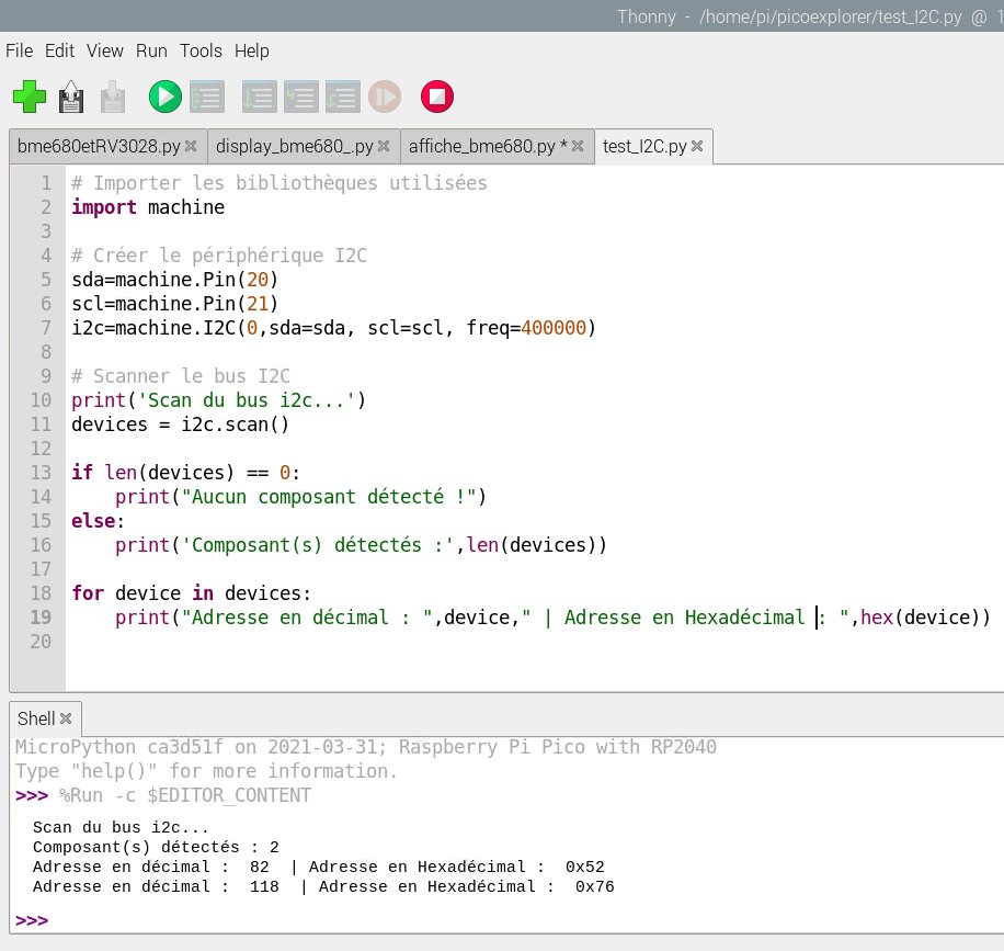

Vérifier la présence de la carte
Pour vérifier la présence de la carte, il faut s’assurer qu’on a un composant présent à l’adresse 0x76 (en hexadécimal) ou 118 en décimal.
Programme scan_i2c.py
# Importer les bibliothèques utilisées
import machine
# Créer le périphérique I2C
sda=machine.Pin(20)
scl=machine.Pin(21)
i2c=machine.I2C(0,sda=sda, scl=scl, freq=400000)
# Scanner le bus I2C
print('Scan du bus i2c...')
devices = i2c.scan()
if len(devices) == 0:
    print("Aucun composant détecté !")
else:
    print('Composant(s) détectés :',len(devices))
for device in devices:
    print("Adresse en décimal : ",device," | Adresse en Hexadécimal : ",hex(device))
Et vous devez obtenir ceci si des cartes sont détectées :
Ici les deux cartes étant connectées on a deux composants détectés. La carte BME680 à l’adresse Ox76 est bien détectée. Si la carte n’est pas détectée, n’allez pas plus loin… Il faut que la carte soit vue sur le bus I2C pour que les programmes fonctionnent 😉

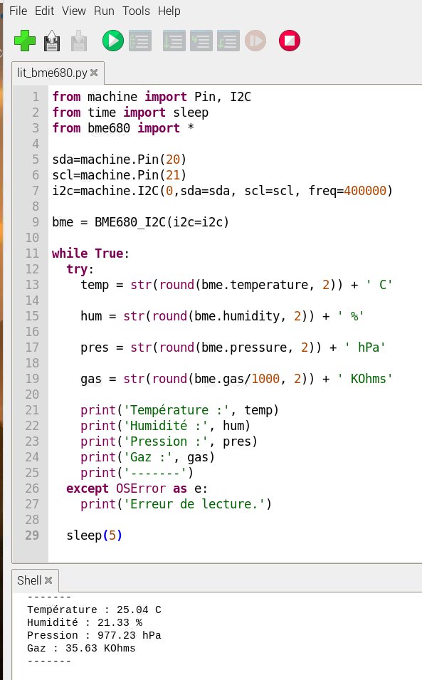

Le programme lit_bme680.py lit les données du BME680 et les affiche sur la console dans Thonny :
from machine import Pin, I2C
from time import sleep
from bme680 import *
sda=machine.Pin(20)
scl=machine.Pin(21)
bme = BME680_I2C(i2c=i2c)
while True:
  try:
    temp = str(round(bme.temperature, 2)) + ' C'
    hum = str(round(bme.humidity, 2)) + ' %'
    pres = str(round(bme.pressure, 2)) + ' hPa'
    gas = str(round(bme.gas/1000, 2)) + ' KOhms'
    print('Température :', temp)
    print('Humidité :', hum)
    print('Pression :', pres)
    print('Gaz :', gas)
    print('-------')
  except OSError as e:
    print('Erreur de lecture.')
  sleep(5)

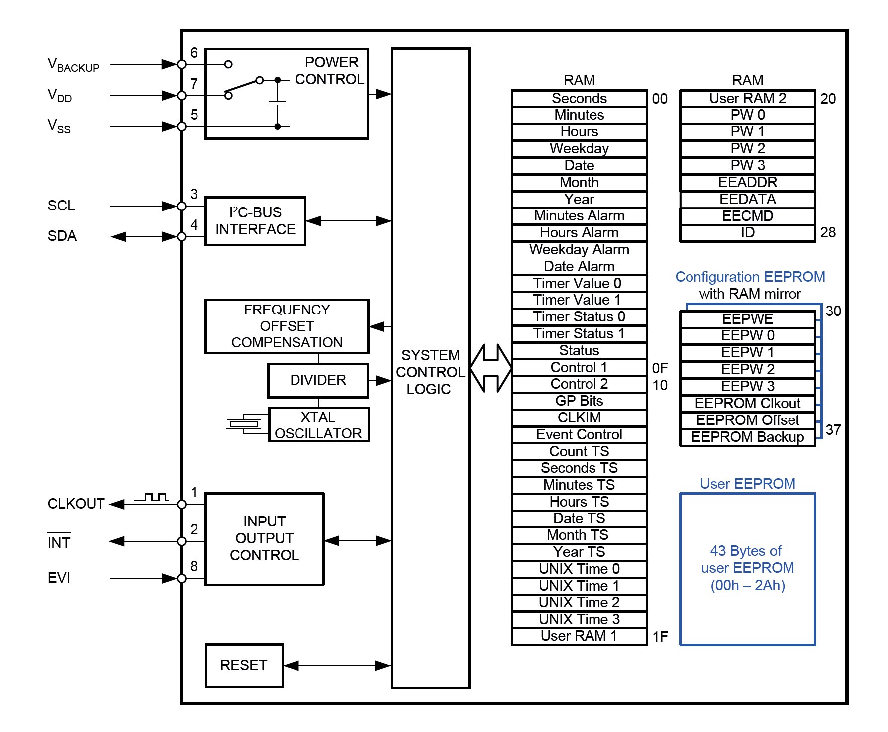

Le RV3028
Le RV-3028 est un circuit d’horloge temps réel (RTC = Real Time Clock) qui intègre un circuit CMOS et un quartz 32,768 KHz. Cette fréquence correspond exactement 215 périodes par seconde, c’est une fréquence facile à utiliser avec des circuits binaires. Ce genre de quartz est également appelé quartz horloger. On le retrouve dans les montres et dans de nombreuses horloges RTC embarquées.
Le RV3028 fonctionne sous vide dans un boîtier céramique hermétiquement scellé avec un couvercle métallique. Ses applications sont nombreuses : IoT, comptage, industrie, automobile, santé, portables, vêtements … Il ne consomme que 45 nA sous 3 Volts et fonctionne entre 1,1 V et 5,5 V. Chaque circuit est calibré en usine avec une précision de  ±1 ppm @ 25°C, ce qui assure une heure exacte à ±3s près par mois.
Synoptique du RV3028
Un mot de passe programmable par l’utilisateur assure la protection en écriture de la date et de l’heure, ainsi que de la configuration. Le circuit comporte une EEPROM pour enregistrer la configuration. Il peut générer une alarme et sortir des fréquences de : 32,768 kHz, 8192 Hz, 1024 Hz, 64 Hz, 32 Hz, 1 Hz. Il embarque une mémoire utilisateur non-volatile de 43 octets et une RAM utilisateur de 2 octets. La fréquence maxi sur le bus I2C est de 400 kHz.
Vous pouvez télécharger la notice du RV3028 en cliquant sur ce lien.

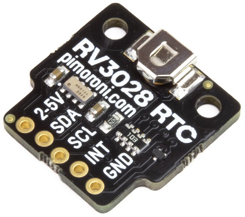

La carte Pimoroni RV3028

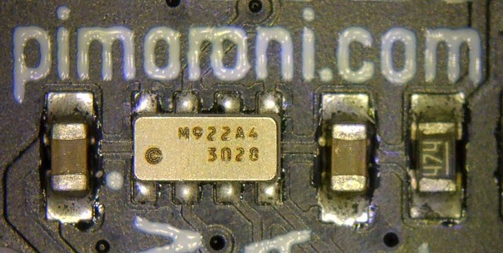

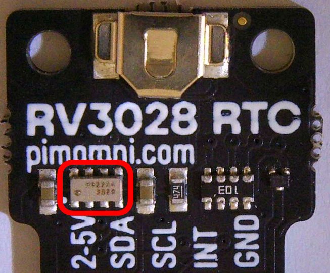

Si on y regarde de plus près on voit sur la carte ce minuscule composant qu’est le RV3028. En haut de la carte un support de pile accueille une pile à l’oxyde d’argent , de type 337, qui a une capacité de 8mAh et devrait alimenter le RV3028 plus de 10 ans…

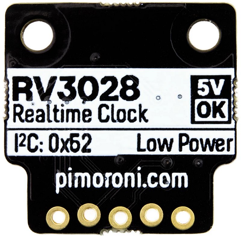

La carte comporte 5 pastilles compatibles avec Breakout Garden de Pimoroni. Elle est accessible sur le bus I2C à l’adresse décimale 82, ou 0x52 en hexadécimal.

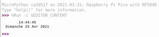

Programme de lecture de l’heure
Pour vérifier le bon fonctionnement du RV3028, exécutez d’abord le programme de mise à l’heure ci-dessus. ensuite lancez le programme test_rv3028.py qui va relire les informations de l’horloge RTC :
import rv3028_rtc
sda=machine.Pin(20)
scl=machine.Pin(21)
rtc=rv3028_rtc.RV3028(0x52, i2c, "LSM")
heure = rtc.get_hours()
minute = rtc.get_minutes()
seconde = rtc.get_seconds()
joursemaine = rtc.get_weekday(day_type="long")
nommois = rtc.get_month(month_type="short")
datedujour = rtc.get_date(date_type="ordinal")
an = rtc.get_year()
heure = " {:0>2}:{:0>2}:{:0>2}" .format (str(heure), str(minute), str(seconde))
print (heure)
print(joursemaine, datedujour, nommois, an)
Vous devez obtenir en réponse sur la console la date et l’heure du jour. Ne vous étonnez pas si les valeurs sont très différentes ici entre le programme de mise à l’heure et la relecture. Les programmes n’ont pas été exécutés le même jour 😉  :

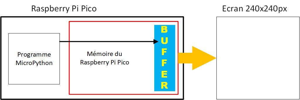

Maintenant qu’on sait que l’écran fonctionne on va pouvoir envoyer des caractères dessus. Vous trouverez un tuto complet sur ce sujet [en Anglais] en suivant ce lien.
Le principe d’un programme gérant l’écran 240x240px, est de créer un buffer (tampon mémoire) dans la mémoire du Raspberry Pi Pico. Ce tampon mesure 240x240x2 octets pour contenir chaque pixel avec une définition de couleurs sur 16 bits. Lorsque le buffer est rempli, une commande permet de transférer les 115200 octets vers l’écran et de rafraichir l’affichage.
Le programme final_680_3028.py termine cet article et fait la synthèse de tout ce qui a été vu auparavant. Il est diaponible dans le pakage de programmes à télécharger.
  sleep(5)
  clear()
Quand vous exécutez ce programme vous devez obtenir quelque chose comme ceci :
Les bibliothèque des cartes Breakout Garden sont encore en cours de développement pour Pico. On voit que malgré cela il est déjà possible de faire fonctionner certaines d’entre elles. avec cet exemple vous saurez lire les données d’un BME680 et d’un RV3028 et les utiliser pour un affichage LCD. La carte Pico Explorer est un bon moyen pour développer des prototypes (il y a une breadbord, un driver pour 2 moteurs, des E/S numériques et analogiques… Bref de quoi s’amuser.
