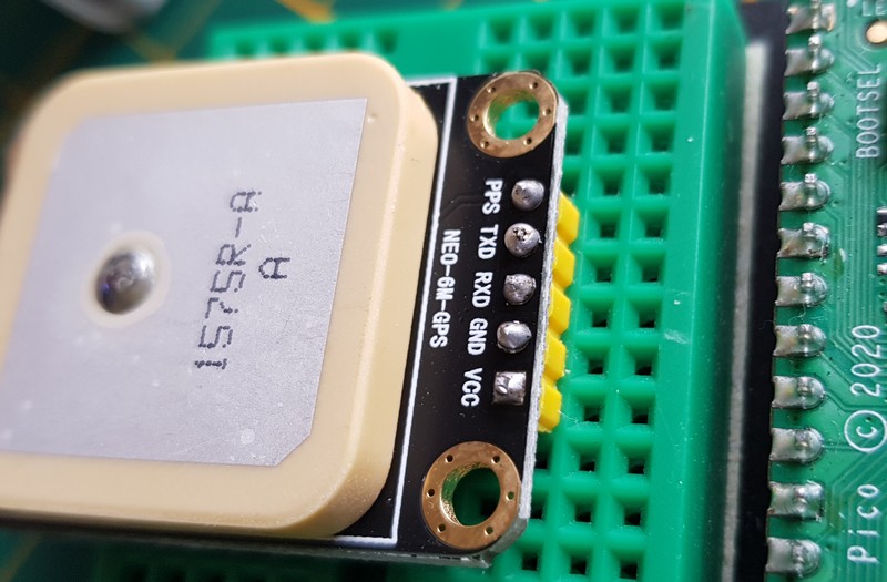

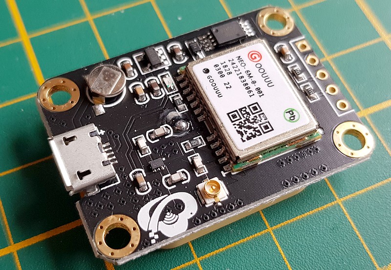

Le circuit mesure environ 37x27mm. Sur le dessus on trouve cette antenne GPS

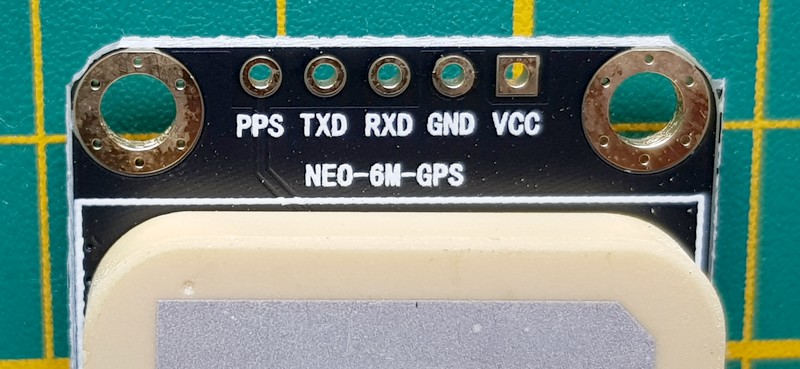

Les entrées/sorties sont bien repérées. On pourra y souder des fils directement ou un connecteur au pas de 2,5mm (fourni) pour utiliser des fils Dupont lors du prototypage. de gauche à droite on trouve :
  • PPS : Pulse per Second qui envoie un top toutes les secondes avec une précision
  • TXD : L’émission de données en série
  • RXD : La réception de données en série
  • GND : La masse
  • VCC : Le 3,3 volts

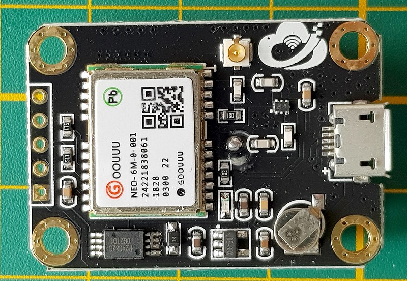

Au cœur de ce module se trouve une puce GPS NEO-6M de u-blox. Cette puce est plus petite qu’un timbre-poste, mais elle renferme une quantité surprenante de fonctions… Elle peut suivre jusqu’à 22 satellites sur 50 canaux et figure parmi les plus sensibles avec -161 dBm, tout en ne consommant que 45 mA. Contrairement aux autres modules GPS, le module peut effectuer jusqu’à 5 mises à jour de localisation par seconde avec une précision de position horizontale de 2,5 mètres. Le moteur de positionnement u-blox 6 annonce un Time-To-First-Fix (TTFF) inférieur à 1 seconde.
L’une des meilleures caractéristiques de la puce est le mode d’économie d’énergie (PSM). Il permet de réduire la consommation d’énergie du système en allumant et en éteignant sélectivement certaines parties du récepteur. Cela réduit considérablement la consommation d’énergie du module à seulement 11mA, ce qui le rend approprié pour les applications sensibles à la consommation d’énergie comme les montres GPS ou les trackers GPS.
Les broches de données sont réparties sur des connecteurs au pas de 0,1″ (2,54mm). Le module supporte un débit de 4800b/s à 230400b/s avec un débit par défaut de 9600b/s.
Il y a une LED sur le module GPS NEO-6M qui indique l’état que la position est acquise de façon stable. Si elle est fixe, le GPS est en train de chercher des satellites. Si elle clignote toutes les secondes, la position est valide (le module voit suffisamment de satellites).
La prise UFL est prévue pour connecter une antenne GPS, mais comme le module a sa propre antenne intégrée, on ne l’utilisera pas.
Le module comporte une prise micro USB. Elle peut être utilisée pour l’alimenter en 5 volts et permet de récupérer les données via le port série sur USB.
  • Interface micro USB (alimentation + data)
  • Équipé d’une batterie de sauvegarde de données XH414. Avec interface Micro USB.
  • L’antenne céramique passive et le circuit amplificateur d’antenne passive sont plus efficaces lorsqu’ils sont utilisés seuls.
  • Amplificateur de signal MAX2659, gain 20.5dB très faible bruit 0.8dB
  • Avec l’interface IPX, vous pouvez vous connecter directement à l’antenne active IPX.
  • EEPROM enregistre les données des paramètres de configuration lorsque l’alimentation est coupée.

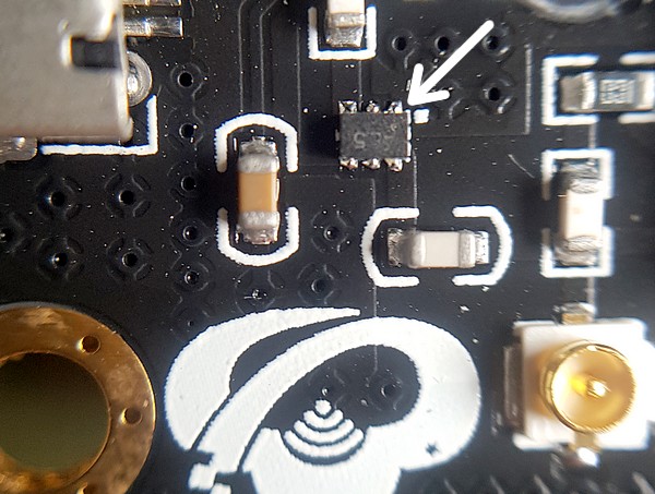

La présence (flèche blanche) d’un circuit amplificateur LNA GPS/GNSS MAX2659 (Low Noise Amplifier) amène un gain important et permet de recevoir les satellites dans de très bonnes conditions (même à l’intérieur)

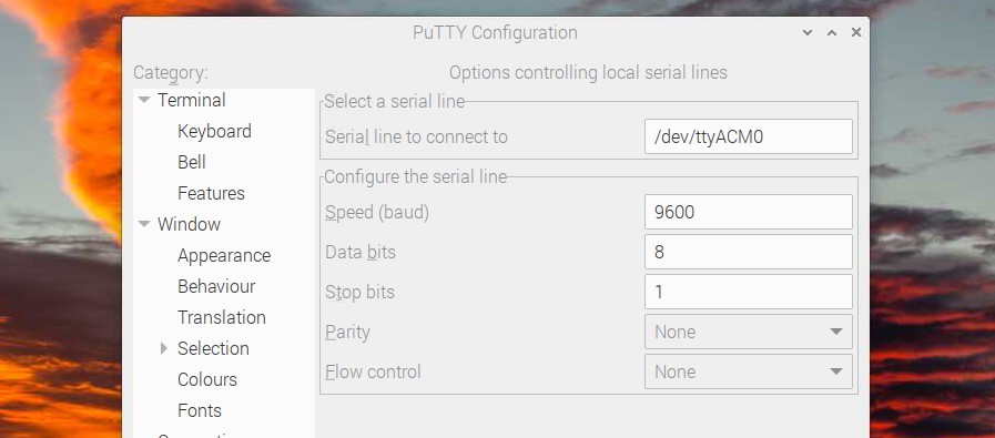

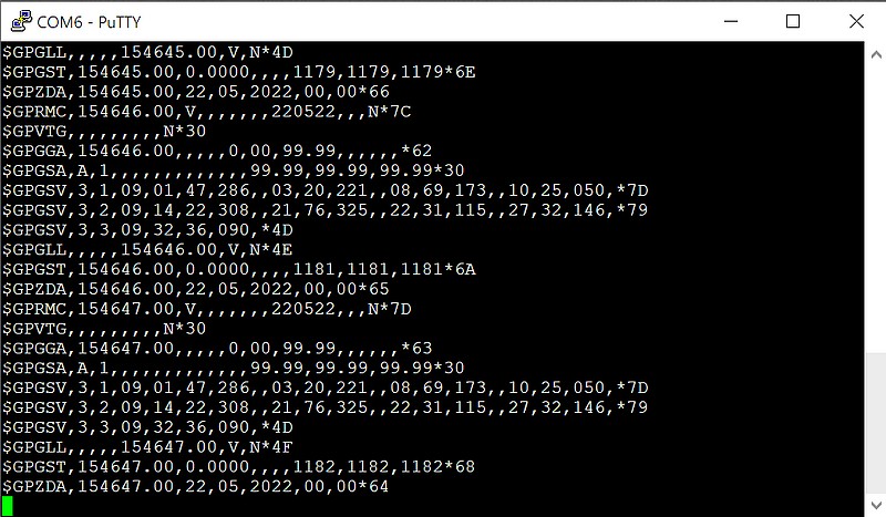

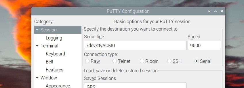

Après vous ouvrez un émulateur de terminal : sur PC ça peut être Tera-Term ou putty, sur Raspberry Pi putty ou minicom. Connectez le terminal au port série USB en 9600 N81 et vous devriez voir défiler les trames GPS.

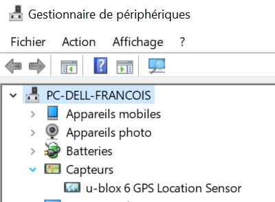

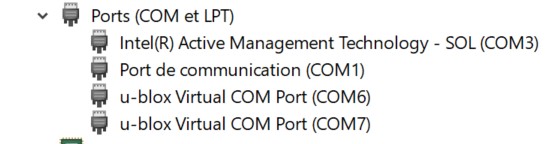

Sur PC le GPS est vu dans les capteurs. J’ai installé des drivers uBlox pour un autre GPS, celui-ci est vu en COM6 et COM7… Si j’ouvre COM6 je vois bien mes trames défiler.

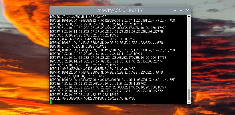

Sur le Pi400 le port série /dev/ttyACM0 est réglé avec putty sur 9600 N81 et on voit aussi les trames GPS défiler. Le GPS est opérationnel. Normalement la LED doit clignoter au rythme d’une fois par seconde quand le GPS reçoit suffisamment de satellites :
On sait maintenant que le GPS fonctionne et qu’il envoie des trames sur le port USB. Tout à l’heure on le connectera au pour série du Raspberry Pi PICO et on vérifiera qu’on récupère aussi les données via le port série TXD.

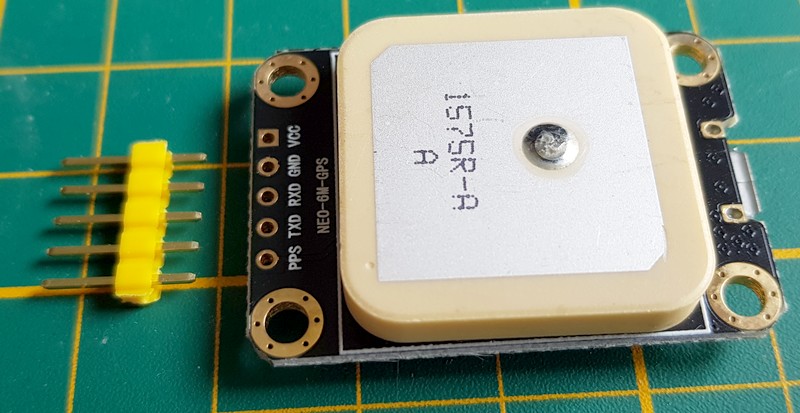

Montage du connecteur

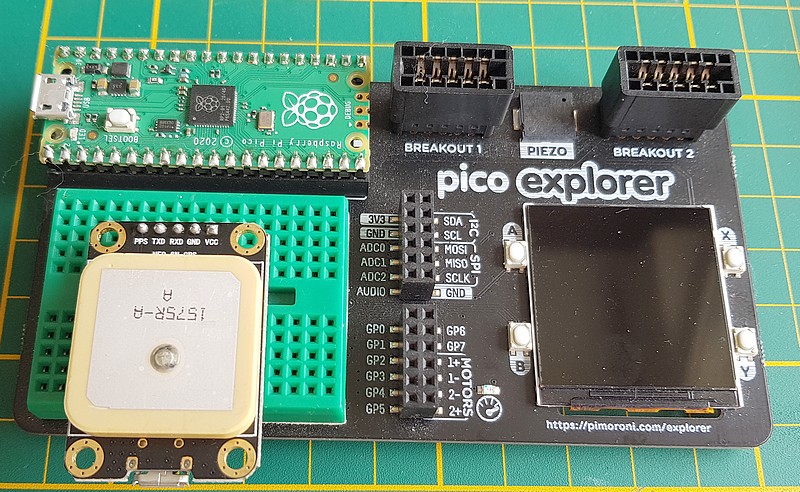

Je fais au plus simple, je pique le connecteur dans une breadboard et je place le module dessus. Je soude un premier contact et je maintiens le GPS horizontal le temps du refroidissement. Vous pouvez mettre une cale dessous si besoin. Après ça ne bouge plus, vous pouvez souder les autres broches. Si vous débutez en soudure, j’ai fait un guide pour le débutant (gratuit, voyez la page des ebooks).

On va donc commencer par connecter le GPS au Raspberry Pi PICO. Ici j’ai « piqué » le GPS dans la breadboard de la carte Pico Explorer et câblé les liaisons avec des câbles Dupont.

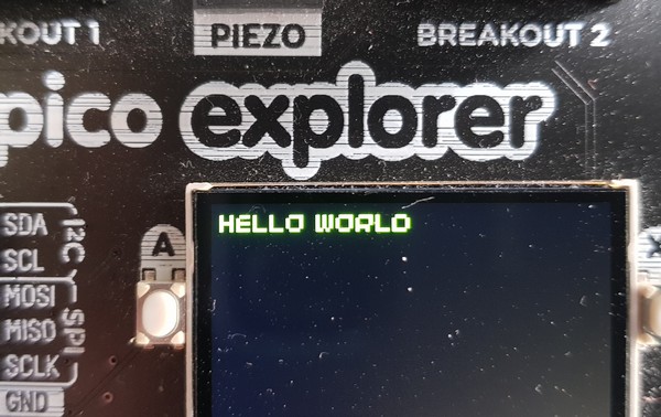

Le programme install_pico_01.py teste le bon fonctionnement de MicroPython et l’affichage sur l’écran. Il affiche « Hello World » sur l’écran.
Si ça fonctionne, on peut passer à la suite et câbler le GPS.

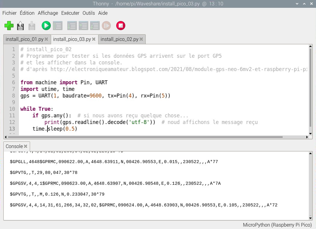

Il reste à vérifier si on reçoit les trames NMEA via le port série… C’est le rôle du programme install_pico_02.py qui affiche les trames NMEA brutes, telles que reçues par le GPS. Il dérive d’un programme d’Electronique en amateur :
Dans ma configuration la LED PPS est sous la carte et j’aimerais savoir quand elle clignote. J’ai relié la sortie PPS à GP0 pour que le programme attende que la LED clignote pour indiquer que les données sont fiables.
J’ai donc relié la sortie PPS du module GPS au GP0 du Raspberry Pio PICO et programmé une interruption sur le front montant de PPS, ce qui provoque le clignotement de la LED embarquée du PICO. J’ai donc l’information de validité des données GPS sans avoir à me tordre le cou 😀  (n’oubliez jamais qu’un « bon » informaticien est avant tout un « bon » fainéant…). C’est le programme install_pico_03.py qui réalise cette fonction. Vous voyez la LED clignoter au rythme d’une fois par seconde, et les trames NMEA défilent.

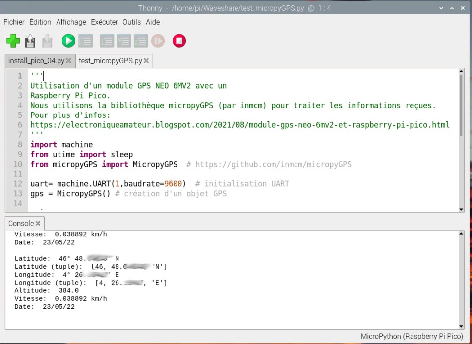

Pour « décortiquer » les trames reçues, on va faire appel à une librairie spécialisée dans le traitement des données GPS pour MicroPython. Elle s’appelle micropyGPS.py et vous la trouverez sur Github. Pour l’installe copier le texte librairie (en mode raw), créez un nouveau programme dans Thonny et sauvegardez la librairie (avec son nom, majuscules et minuscules respectées) SUR LE RASPBERRY PI PICO. Comme ceci quand vous ferez un import de la librairie, le programme la trouvera.
Pour le test j’ai utilisé un programme de Electronique en Amateur : test_micropyGPS.py. Merci Yves pour ce programme et pour tout ton blog !
Le programme affiche bien la position du GPS, y compris l’altitude. Reste à afficher cela sur l’écran.

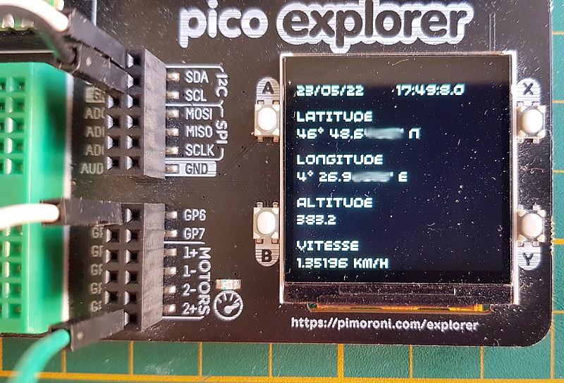

Afficher les données sur l’écran
Pendant qu’on y est je vous propose d’afficher les données sur l’écran, comme ça vous pourrez même faire un tracker avec un affichage… Attention à la consommation, quand même !
C’est le même programme que ci-dessus, j’ai simplement rajouté l’affichage sur l’écran de la Pico Explorer. Il s’appelle install_pico_04.py
Les données GPS apparaissent bien sur l’écran ainsi que sur la console MicroPython. Cette partie étant acquise, on va pouvoir passer à la carte LoRa. Le principe reste le même : on va travailler sur le carte LoRa SEULE et quand on sera sûr(e) qu’elle est fonctionnelle et transmets bien des données à TTN et Cayenne, on ajoutera les infos GPS. Dans ce genre de projet quand on prend son temps… On gagne du temps !
