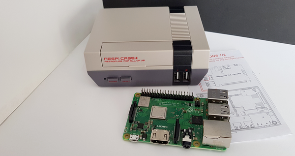

Pour les tests, le sort a désigné… un Raspberry Pi 3 B+. C’est celui qui se trouvait en attente sur mon bureau. Juste la main à tendre 🙂

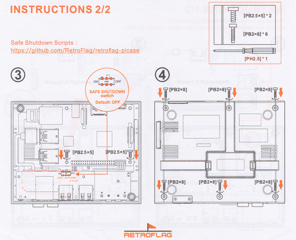

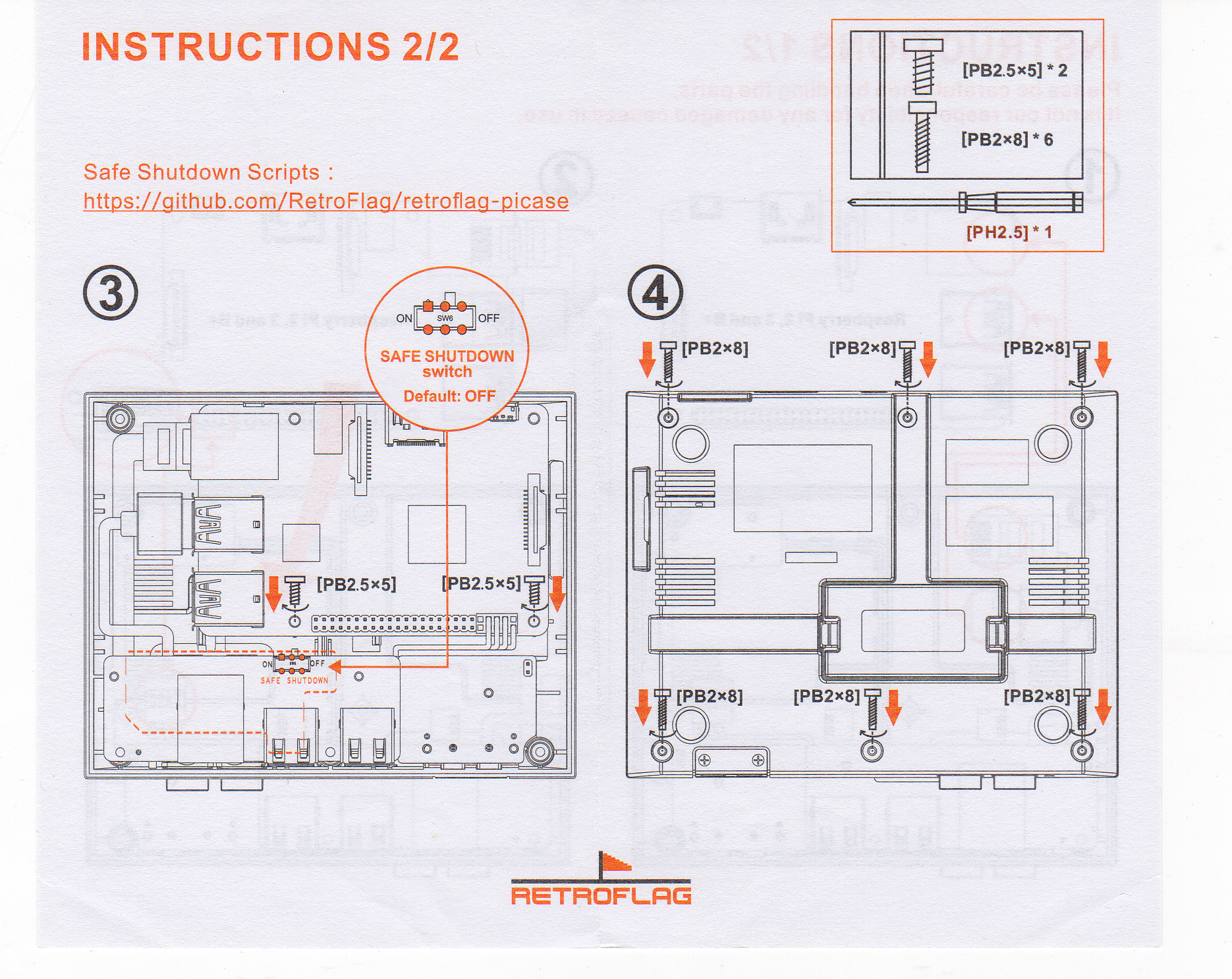

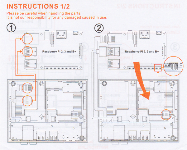

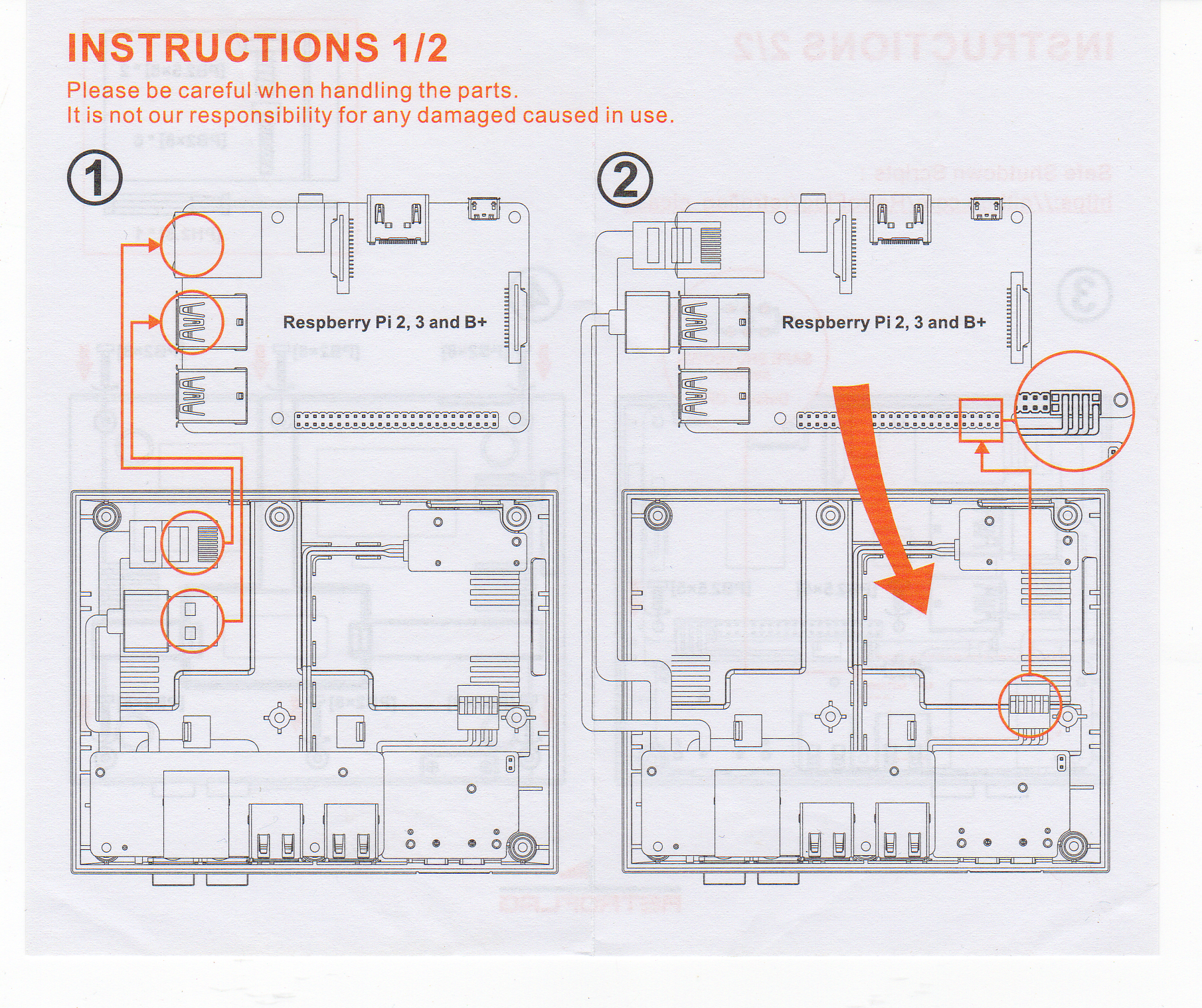

La notice de montage du NesPi Case +
La notice est un recto-verso. Les schémas de montages sont clairs et la visserie à utiliser ainsi que les emplacements des vis sont clairement indiqués.

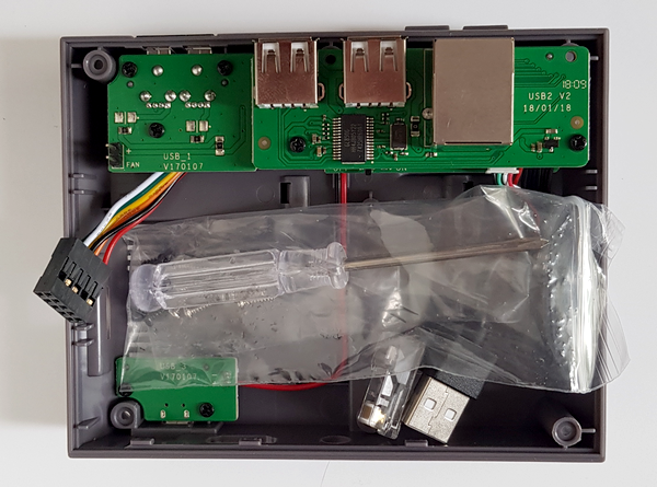

Ouverture du boîtier NesPi Case +

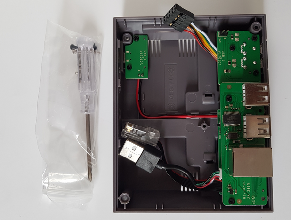

Pour ouvrir le boîtier il suffit de séparer les parties haute et basse. On trouve à l’intérieur un sachet.
Le sachet renferme un tournevis, 2 vis de fixation du Raspberry Pi ainsi que 6 vis pour fermer le boîtier.

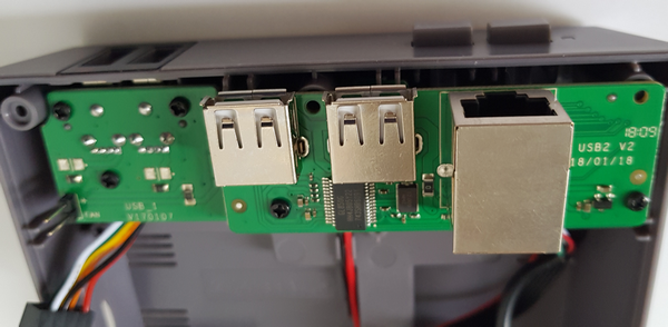

A l’avant, cachées par la trappe quand le boîtier est monté, on identifie la prise réseau (à droite) et deux prises USB. Tout à gauche des fils de couleur, reliés à une prise qui viendra sur le port GPIO.

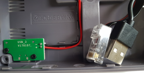

A l’arrière l’entrée d’alimentation. C’est la plaquette verte en bas à gauche, marquée USB_3 (ce n’est qu’un marquage, le Raspberry Pi est toujours en USB 2 😉 ).
Il y a également la prise RJ45 Ethernet et une prise USB à connecter sur le Raspberry Pi. Ce sont ces prises qui vont renvoyer l’USB et le réseau sur la carte du boîtier, puis sur les prises extérieures.

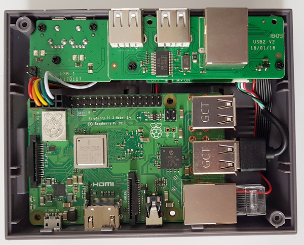

Montage du Raspberry Pi dans le boîtier NesPi Case +
Mettez soigneusement le Raspberry Pi en place. Alignez les trous de montage sur les trous du boîtier. Ça ne force pas du tout. Connectez le réseau et l’USB, puis le câble qui rejoint le GPIO. (voir ci-dessous)

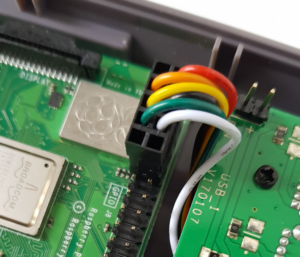

Pour connecter le câble sur le GPIO, repérez le côté qui a deux emplacements vides. sur le connecteur. C’est ce côté qui vient vers le marquage GPIO de la carte. Le fil rouge est en haut à droite, connecté à la broche 2 (+5v). Attention au montage, le connecteur doit être monté à partir des broches 1 et 2, tout en haut du connecteur GPIO de la carte. Il ne faut pas décaler le connecteur sous peine de destruction du Raspberry Pi ou du NesPi Case +, car c’est la carte du NesPi Case + qui amène l’alimentation sur le GPIO.

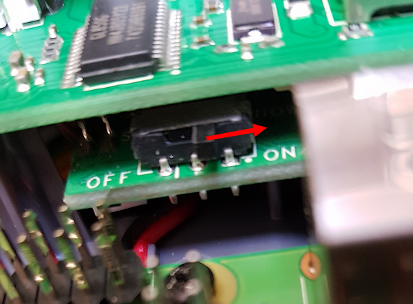

Autorisation de l’arrêt automatique
Sous la carte du boîtier, vous remarquerez un interrupteur à glissière. A la livraison il est positionné sur OFF (ci-dessus). Cela indique à la carte électronique de ne pas avertir le Raspberry Pi d’une prochaine coupure de l’alimentation.
Si vous passez cet interrupteur sur ON (ci-dessus), vous autorisez le fonctionnement automatique. La carte prévient le Raspberry Pi via un port GPIO que l’alimentation va se couper. Le Raspberry Pi exécute un script qui provoque un arrêt « propre » du système. Lorsque le système est arrêté, l’alimentation se coupe.

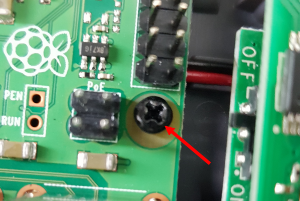

Fixation du Raspberry Pi dans le boîtier NesPi Case +

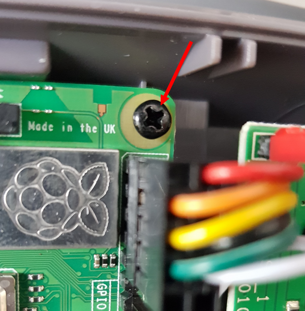

Mettez en place et serrez les deux petites vis de fixation du Raspberry Pi . Elles viennent de part et d’autre du connecteur GPIO.

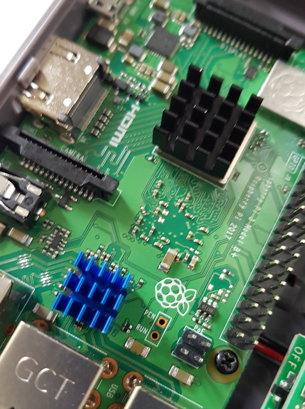

Mise en place des radiateurs

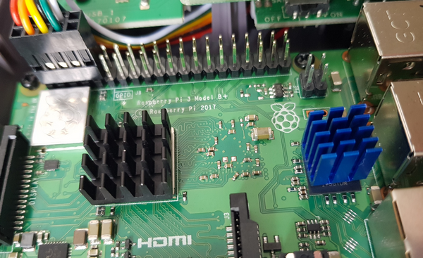

J’ai pris l’option d’équiper le Raspberry Pi 3 B+ avec des radiateurs. Ils se collent simplement avec du double face thermique.

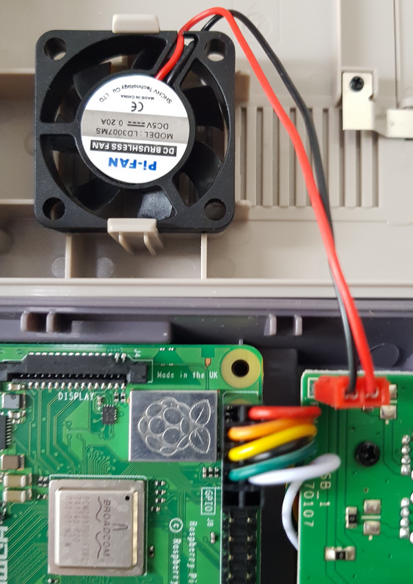

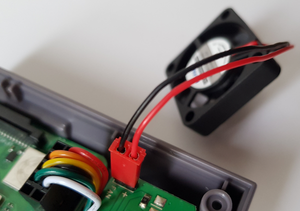

Un ventilateur pour NesPi Case +

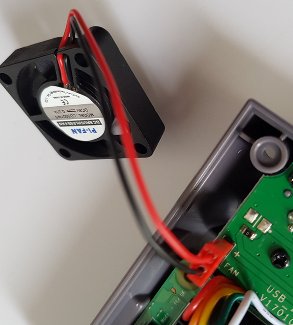

Parfois on a des idées aussi sottes que grenues… Comme le boîtier est pourvu d’un clip destiné à recevoir un ventilateur de 30mm. Comme j’avais un LD3007MS, je l’ai clipsé et raccordé sa prise à la prise FAN de la carte du boîtier. Le fil rouge va sur la broche +.
Je dis que l’idée n’est pas terrible car ce petit machin tourne vite et il est plutôt bruyant. Par contre, alors que la température actuelle sur mon plan de travail dépasse les 26 degrés, la température du processeur en fonctionnement « normal » reste aux alentours de 44°C. En lecture de vidéo on monte à un peu plus de 50°C.
J’arrive à baisser un peu le niveau de bruit en mettant le boîtier sur la tranche mais ce n’est pas super quand même. Donc si vous voulez ventiles, trouvez vous un ventilateur silencieux ;).

Pour terminer le montage du boîtier NesPi Case +, il vous retera à visser les 6 vis situées sous le boîtier. Vous êtes prêt(e) pour les tests 🙂

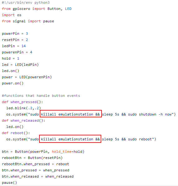

Le script d’arrêt automatique
Installation et modification si vous n’utilisez pas de console retrogaming
Shutdown automatique pour NesPi Case + - Script en Python
Cliquez pour ouvrir le fichier
Le script d’arrêt « propre » du Raspberry Pi est disponible en ligne sur le GitHub de RetroFlag. Son utilisation nécessite que le switch « SAFE SHUTDOWN » sur le circuit imprimé du boîtier soit positionné sur ON.
Il y a aussi un script d’installation qui vous permet d’installer tout ça avec une ligne de commande si vous utilisez RetroPie :
wget -O - "https://raw.githubusercontent.com/RetroFlag/retroflag-picase/master/install.sh" | sudo bash
Le script fonctionne aussi avec RacalBox :
wget -O - "https://raw.githubusercontent.com/RetroFlag/retroflag-picase/master/recalbox_install.sh" | sudo bash
Nota : comme je ne suis pas un gamer… j’ai installé la version RetroPie, puis dans le script j’ai supprimé ce qui est encadré en rouge sur le script ci-dessus. J’ai conservé le délai de 5 secondes avant de lancer la procédure d’extinction mais ce n’est pas obligatoire… Si vous avez expérimenté ce script avec des consoles de jeu sur Raspberry Pi, vos commentaires seront les bienvenus.
Pour modifier le script SafeShutdown.py c’est dans /opt/RetroFlag que ça se passe. Ouvrez le script avec sudo pour le modifier.
pi@raspberrypi:~ $ cd /opt/RetroFlag
pi@raspberrypi:/opt/RetroFlag $ ls
SafeShutdown.py
pi@raspberrypi:/opt/RetroFlag $ sudo nano SafeShutdown.py

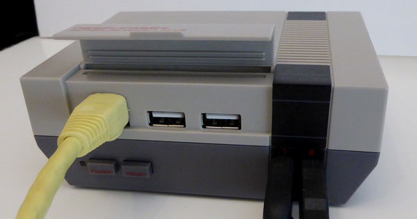

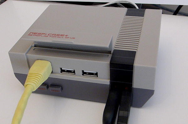

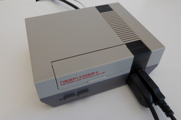

Le boîtier NesPi Case + prêt à l’emploi. Les deux prises USB en face avant sont celles du clavier et de la souris, mais sur une console de rétrogaming, on pourrait brancher des manettes.

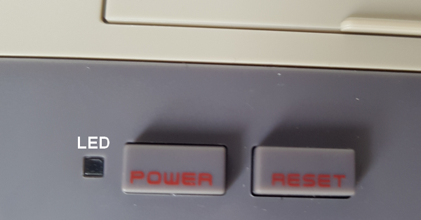

Le Bouton POWER avec la LED d’alimentation. Le bouton RESET a un rôle particulier avec RecalBox.
Une pression courte RESET le jeu comme le faisait la console d’origine.
Une pression longue éteint RecalBox proprement, comme si on faisait START > Quitter > Redémarrer.

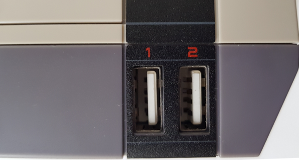

Les deux prises USB situées en bas à droite de la face avant.
 Pour accéder aux deux prises USB supplémentaires et à la prise Ethernet RJ45, il faut ouvrir la trappe .

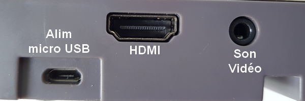

A l’arrière du boîtier on trouve la prise d’alimentation, la sortie vidéo HDMI et la sortie son/vidéo analogique.

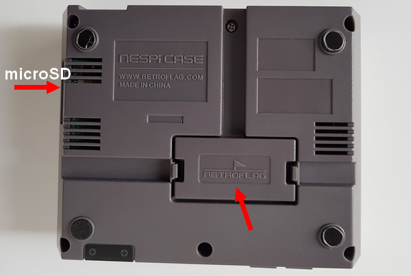

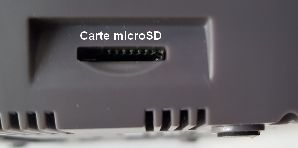

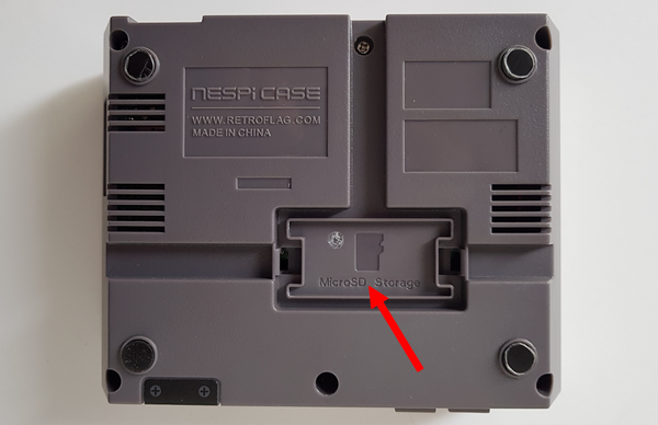

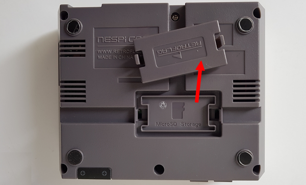

La carte microSD se glisse facilement dans son logement.
RetroFlag a prévu un emplacement sous la console pour stocker vos cartes SD. Cela permettra de passer d’une émulation retrogaming à une autre facilement.

    le connecteur usb sur la carte d’alimentation à laché apres plusieurs années de service. Savez vous ou je peux trouver la carte en piece detachée svp?
