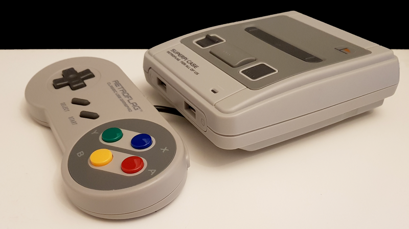

En haut l’original, en bas le boîtier SuperPi Case disponible sur le site TomTop

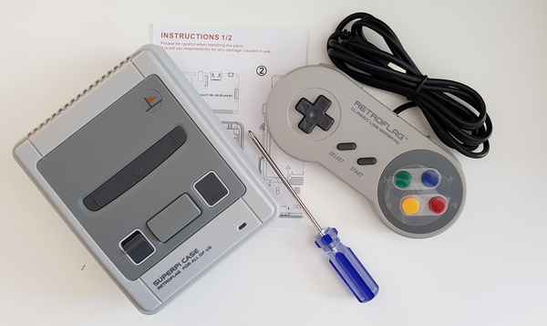

Déballage du SuperPi Case « DeLuxe »

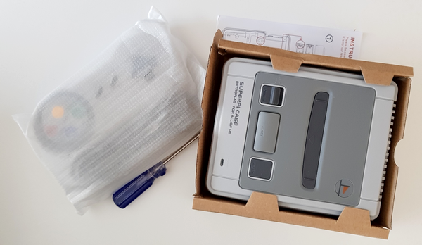

Le matériel est arrivé dans un carton, protégé par des bulles. Apparemment le carton a été compressé et l’emballage du SuperPi Case, situé à l’intérieur, a subi une légère déformation. Vous pouvez le voir ci dessus. Mais comme la boîte en carton protège bien le contenu, il n’y a rien à signaler au niveau du boîtier. La mention  Deluxe Edition  indique la présence de la manette de jeu : mention « Classic USB controller« .
La première version du SuperPi Case contenant une manette de jeu, la boîte est plus épaisse.

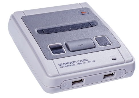

Le modèle du SuperPi Case est un modèle J, compatible avec les Pi 2 et 3

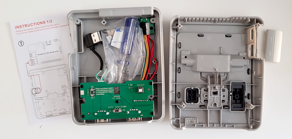

A l’intérieur de la boîte on trouve le boîtier, un tournevis cruciforme pour le montage, une manette et une notice. On voit la partie du carton légèrement déformée en haut, mais l’épaisseur a protégé le boîtier.
La visserie pour le montage et les pieds adhésifs sont dans le boîtier.

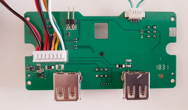

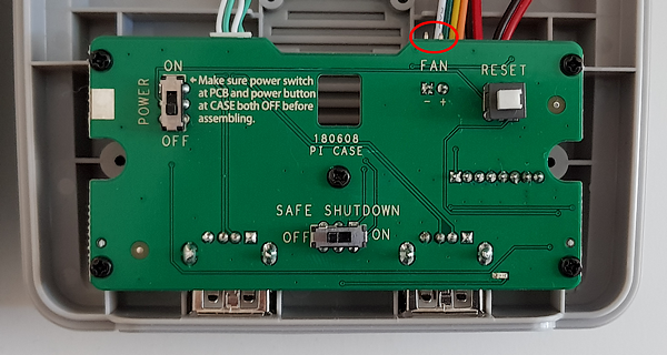

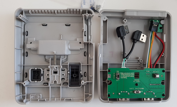

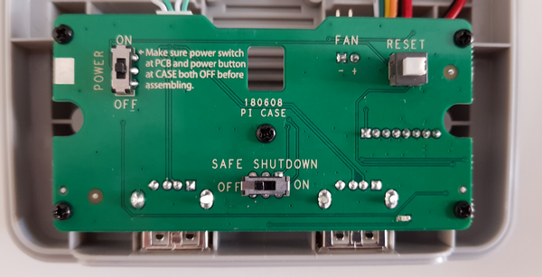

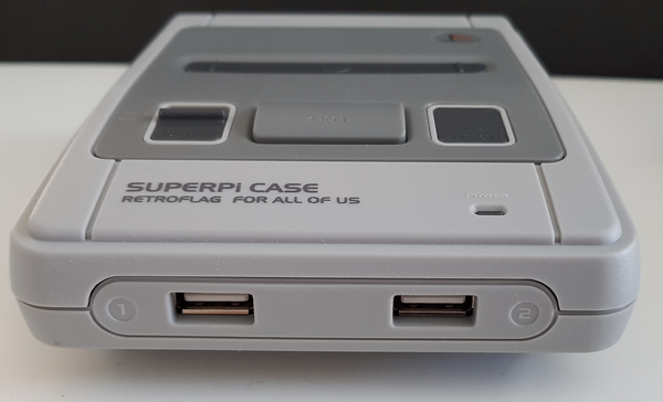

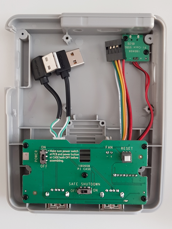

La carte interne au boîtier met à disposition 2 ports USB en face avant, pour les manettes de jeu.

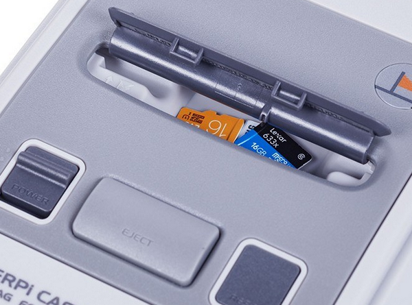

A gauche l’interrupteur A/M est une glissière qu’il suffit de pousser pour appliquer l’alimentation. A gauche le bouton de Reset. Je reviendrai plus loin sur leur utilisation en fonction de la configuration choisie. Le bouton Eject prévu à l’origine pour éjecter la cartouche de jeu, ouvre simplement ici la trappe située au dessus.
Elle permet de stocker ses cartes SD 🙂
Quand vous recevez le SuperPi Case, la partie supérieure n’est pas fixée, il suffit de la soulever après avoir enlevé la petite trappe qui cache les 2 ports USB et le port Ethernet du Raspberry Pi. pour l’enlever et découvrir ce qu’il y a dedans.
Alimentation micro USB

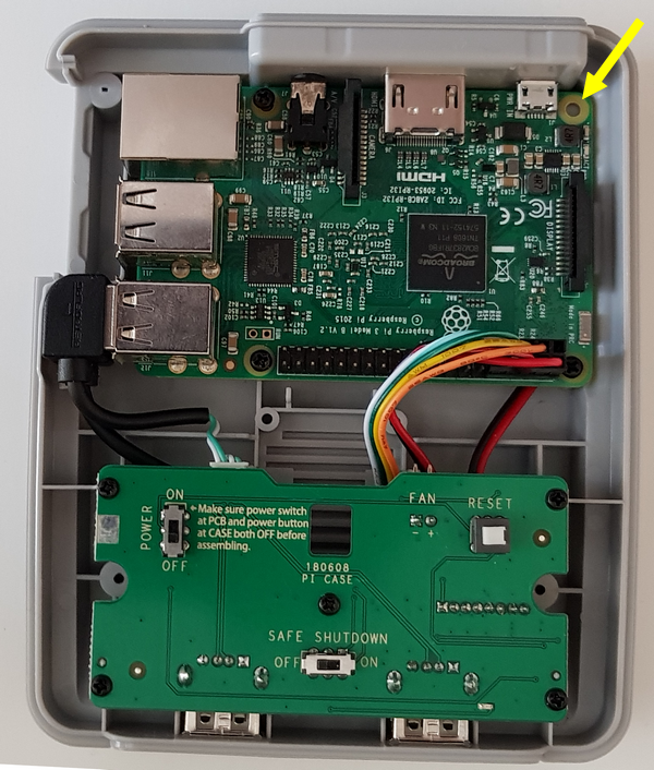

Dans la partie inférieure du boîtier (à droite) on trouve la carte de liaison, équipée de deux prises USB et d’un connecteur Dupont qui viendra sur le GPIO pour la gestion d’un arrêt « propre » du Raspberry Pi. La carte comporte aussi des interrupteurs sur lesquels je vais revenir. En haut à droite, sous le connecteur Dupont (noir) la plaquette support du port micro USB de l’alimentation.

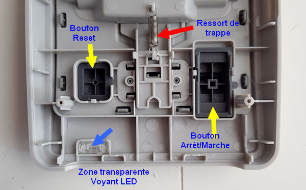

Sous la face supérieure on distingue le ressort de rappel de la trappe à cartes SD et les boutons A/M et Reset. La zone transparente sert de voyant grâce à la LED rouge présente à cet endroit sur la carte, dans le boîtier. Cette LED est positionnée juste sous ce « hublot » transparent.
La carte assure la liaison avec les 2 ports USB de la face avant et la jonction avec les ports GPIO pour la gestion de l’arrête « propre » du Raspberry Pi.
[stextbox id=’warning’ caption=’Montage du Boîtier’]Avant de mettre en place la partie supérieure du boîtier, assurez vous que l’interrupteur A/M de la carte est sur OFF, faites de même pour le bouton situé sur le dessus du boîtier : il doit être sur OFF.[/stextbox]

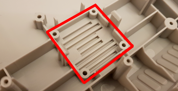

Montage d’un ventilateur

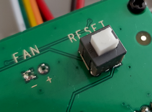

Un connecteur permet de brancher un ventilateur qui viendra se loger sous la carte (5 vis à enlever)
Le ventilateur sera un modèle 30×30 mm. vous pourrez le visser ou le clipser, les deux sont prévus. Je n’ai pas testé cette possibilité, car je n’ai plus de radiateur de cette dimension. En plus j’ai eu de mauvaises expériences avec ces mini ventilateurs, souvent bruyants (bruit d’air et bruits de frottement 🙁 ).

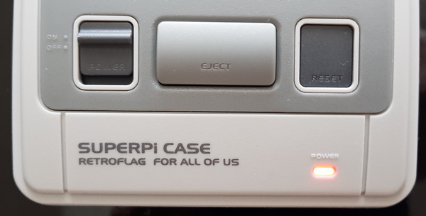

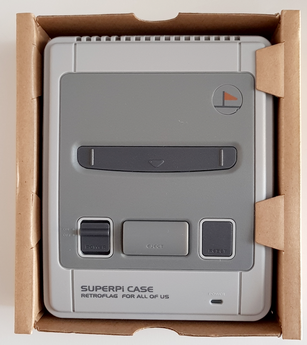

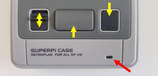

Fonctionnement des interrupteurs

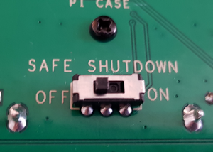

Interrupteur SAFE SHUTDOWN :
Quand vous recevez votre boîtier, cet interrupteur
« Safe Shutdown » est sur OFF. Cela signifie que
l’arrêt « propre » du Raspberry Pi ne fonctionne pas !
Quand vous mettrez Power sur OFF vous couperez
l’alimentation à la « sauvage » et quand vous appuierez
sur Reset vous ferez aussi une coupure sauvage
d’alimentation. Ce sera à vous de gérer l’arrêt
« propre » du système en faisant un « Shutdown »
du système, soit en mode graphique, soit en ligne
de commande !

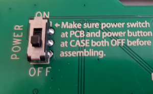

Interrupteur POWER :
Si SAFE SHUTDOWN est sur OFF, établit et
coupe l’alimentation du Raspberry Pi brutalement.
Si SAFE SHUTDOWN est sur ON, établit normalement
l’alimentation du Raspberry Pi. Quand on passe
POWER sur OFF, un signal est envoyé au système
via les ports GPIO et un programme en Python
arrête proprement le système.
La LED clignote pendant l’arrêt, puis s’éteint
quand l’alimentation disparait.
Interrupteur RESET :
Si SAFE SHUTDOWN est sur OFF, RESET
Si SAFE SHUTDOWN est sur ON, la carte envoie
l’information au système via les ports GPIO du
Raspberry Pi, et le système redémarre proprement.
Au moment du reset, la LED s’éteit et se rallume.
Vidéo sur Reset et Power Off
Cette vidéo montre le fonctionnement des deux interrupteurs, quand SAFE SHUTDOWN est sur ON et que les scripts de gestion de l’arrêt ont été installés sur le système. Ici un Raspbian Lite. Pour les tests j’ai juste démarré le Raspberry Pi et le système est en attente de login.

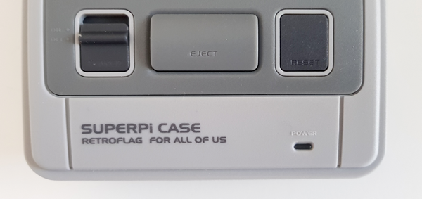

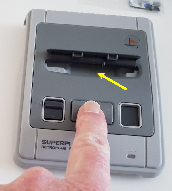

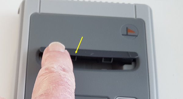

Pour ouvrir la trappe de rangement des carte micro SD appuyez sur la touche centrale EJECT
  On referme la trappe simplement en appuyant dessus.

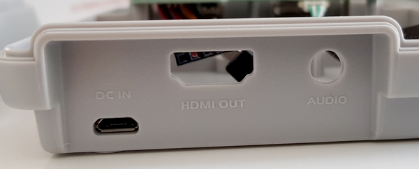

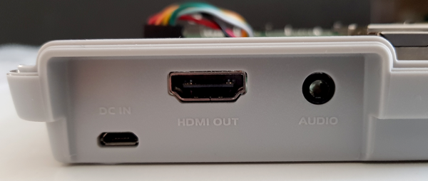

Avant le montage du Raspberry Pi, les emplacements HDMI et Audio sont vides

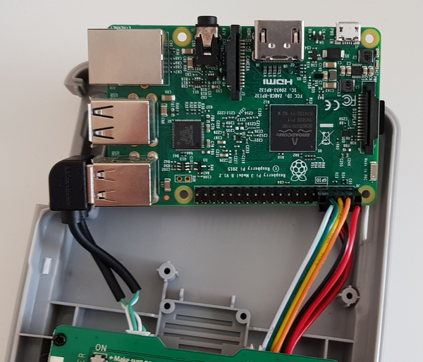

Mise en place du Raspberry Pi. Connectez les deux prises USB sur les prises indiquées (côté GPIO). Les deux autres seront directement accessibles de l’extérieur sous une trappe.
[stextbox id=’warning’ caption=’Attention !’]Pensez à enlever la carte micro SD du Raspberry Pi avant de mettre celui-ci à sa place, sinon vous risquez de casser la carte.[/stextbox]

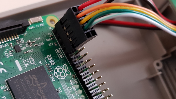

Connectez le connecteur Dupont noir sur le GPIO, respectez bien le sens de branchement.

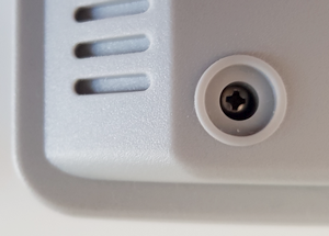

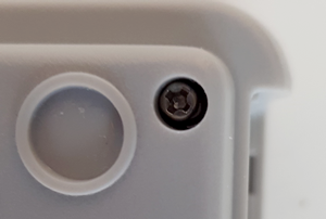

Mettez le Raspberry Pi en place. Vissez les petites vis noires. Ne pas mettre de vis en haut à droite (flèche jaune) car cet emplacement va être occupé par une des vis de fermeture du boîtier !

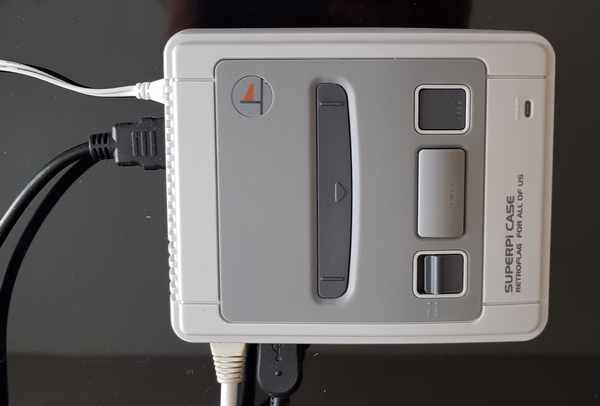

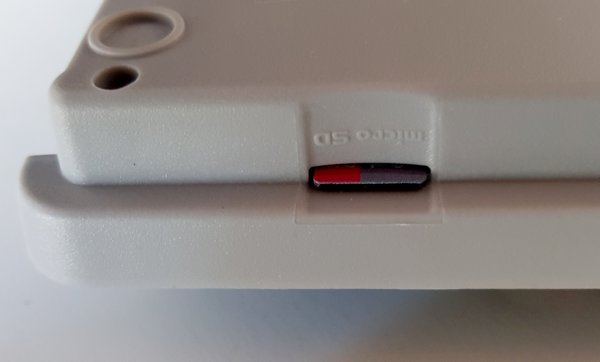

Lorsque le Raspberry Pi est monté, mettez la carte micro SD en place. La découpe dans le boîtier tombe au bon endroit et je n’ai eu aucun mal à insérer ou enlever la carte une fois le boîtier fermé.
Les connecteurs tombent également en face des trous. Ne rigolez pas, parfois… on a des surprises 😀
Les vis longues viennent se loger sous le boîtier dans les 4 trous prévus à cet effet. J’apprécie peu les vis qui viennent se loger dans la partie sur laquelle on colle un pied en caoutchouc (image du bas). C’est toujours ch.. embêtant si on doit re-démonter. Il faut décoller le pied et après il ne tient plus pfff

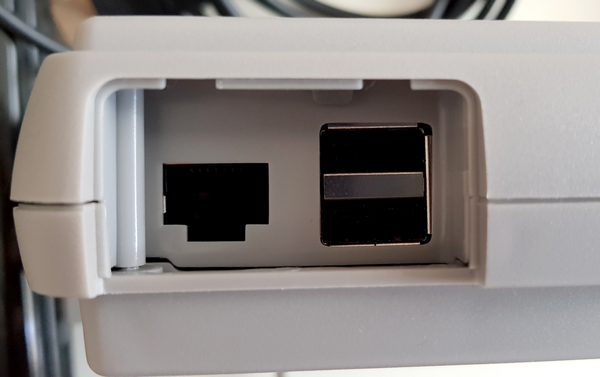

Dans la trappe à l’arrière boîtier, on accède aux deux prises USB libres sur le Raspberry Pi ainsi qu’à la prise Ethernet. (voir ci-dessous)
Le Raspberry Pi avant fermeture du boîtier. Les deux prises USB de droite sont connectées à la carte du SuperPi Case. On accèdera aux deux prises de gauche et au port Ethernet par l’ouverture prévue dans le boîtier.

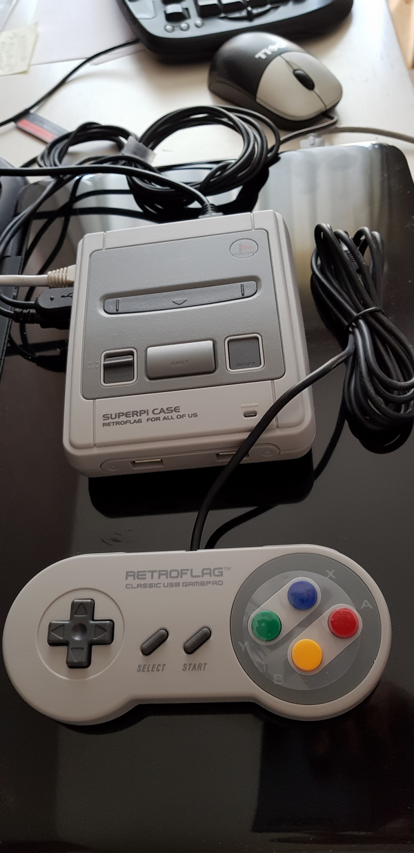

Démarrage du Raspberry Pi
Allez tout est prêt. J’ai connecté souris et clavier au Raspberry Pi par la trappe arrière. J’utilise un écran [ancien] avec un adaptateur HDMI/VGA. Le réseau est également connecté.

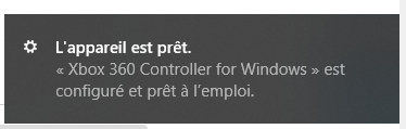

Testée sur une machine Windows,
la manette de jeu est bien reconnue.

Visite de la carte Pi Case
Carte électronique du boîtier.

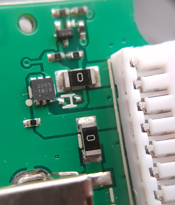

Le dessous de la carte après démontage des (5) vis qui la fixent au boîtier
L’électronique est quand même assez réduite 🙂
