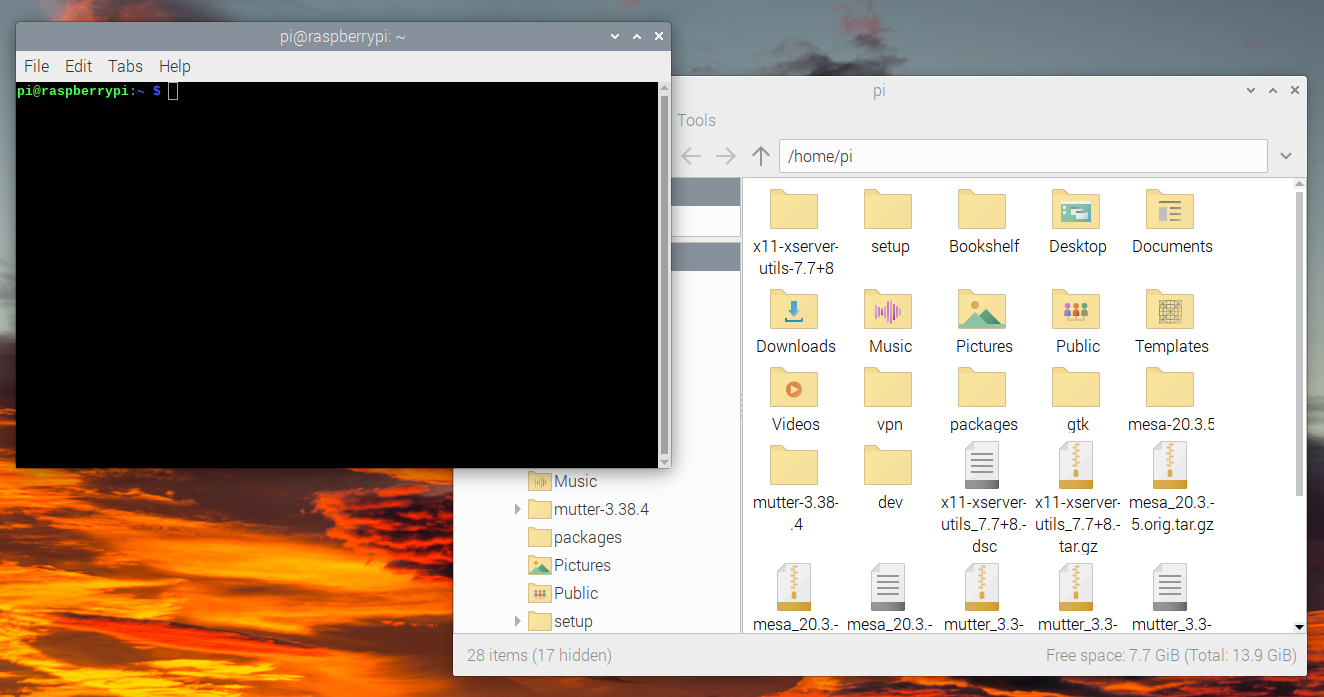

L’un des changements provoqués par le passage à GTK+3 est l’utilisation d’un nouveau gestionnaire de fenêtres, appelé mutter, au lieu du gestionnaire de fenêtres openbox utilisé dans les versions précédentes.
Le gestionnaire de fenêtre est responsable de l’affichage de la barre de titre et du cadre de fenêtre autour de chaque fenêtre d’application. Mutter est ce que l’on appelle un gestionnaire de fenêtre de composition, ce qui signifie qu’au lieu de dessiner individuellement les cadres de fenêtre directement sur les fenêtres existantes à l’écran, il dessine toutes les fenêtres dans une mémoire tampon hors écran, où il crée une image complète pour l’ensemble de l’écran. Celle-ci est ensuite envoyée au matériel pour être affichée.
Parce qu’il a le contrôle de tout l’écran, un gestionnaire de fenêtres de composition peut créer de beaux effets visuels qui ne sont pas possibles (ou du moins pas faciles) avec un gestionnaire de fenêtres traditionnel : par exemple, il peut arrondir les coins des fenêtres, ou afficher des bordures ombrées derrière chaque fenêtre. (Bien qu’il y ait eu des coins arrondis dans openbox, cela était fait d’une manière plutôt inefficace en dessinant plusieurs cadres de tailles différentes pour chaque fenêtre – cela fonctionnait, mais ce n’était vraiment pas élégant).
GTK+3 s’appuie sur un gestionnaire de fenêtre de composition pour arrondir les coins des infobulles ; dans GTK+2, cela était fait avec un hack similaire à celui qui est utilisé pour créer des cadres de fenêtre arrondis dans openbox, mais cela a été supprimé dans GTK+3 et on demande au gestionnaire de fenêtre de le faire à la place.
Mutter donne de belles animations d’ouverture et de fermeture des fenêtres, et fournit un ombrage derrière chaque bordure de fenêtre ; les changements sont subtils, mais ils rendent le bureau plus moderne.
Un inconvénient de mutter est que, en raison de la nécessité de dessiner l’écran entier en mémoire avant de pouvoir l’afficher, il est assez exigeant en termes de RAM, et ne peut fonctionner correctement que sur un Raspberry Pi avec 2 Go ou plus. Par conséquent, sur les Raspberry Pi disposant de moins de 2 Go, l’ancien gestionnaire de fenêtres openbox est toujours utilisé à la place. (Cela signifie, malheureusement, que sur ces systèmes, les info-bulles auront désormais des coins carrés. Ce qui est une autre réponse à la question « alors pourquoi ne pas être passé à GTK+3 il y a des années… »).

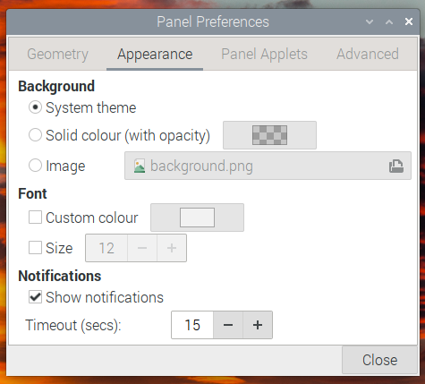

Notifications
Une chose que beaucoup d’autres systèmes d’exploitation font maintenant est de fournir un système de notification intégré, par lequel les messages à l’utilisateur concernant le système ou les applications apparaissent tous d’une manière cohérente et uniforme. Dans cette version, nous avons ajouté un gestionnaire de notifications commun à la barre des tâches, qui peut être utilisé par la barre des tâches et n’importe lequel de ses plugins, et auquel on peut également accéder via d’autres applications.

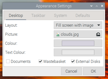

Les notifications sont affichées dans des fenêtres dans le coin supérieur droit de l’écran, et sont affichées par ordre chronologique, les notifications les plus récentes étant présentées en haut. Les notifications se terminent automatiquement et sont masquées après quinze secondes, ou peuvent être effacées immédiatement en cliquant sur les fenêtres.
Le délai d’affichage des notifications peut être configuré dans l’onglet Apparence de la boîte de dialogue Préférences du panneau, accessible par un clic droit sur la barre des tâches. Si le délai d’attente est défini sur zéro, les notifications resteront affichées jusqu’à ce que vous cliquiez dessus. Dans cette boîte de dialogue, vous pouvez également désactiver complètement les notifications, bien que ce ne soit pas recommandé !
Actuellement, des notifications sont générées lorsque des périphériques USB sont retirés, lorsque la tension d’alimentation est trop faible et lorsque le microprogramme détecte diverses conditions d’erreur, telles que des problèmes d’allocation de mémoire et des options de configuration invalides. Certains de ces problèmes étaient déjà portés à l’attention de l’utilisateur dans les versions précédentes, mais cela se fait maintenant de manière plus cohérente et plus conviviale, avec plus de possibilités d’extension future du système.

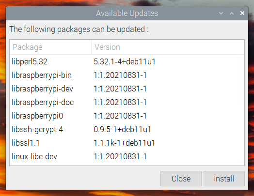

Plugin Updater
Une autre nouvelle fonctionnalité, qui utilise le système de notification, est un moyen facile d’être informé des mises à jour du système et des applications et de les installer.
Jusqu’à présent, cela nécessitait l’utilisation d’apt dans une fenêtre de terminal, mais il a maintenant été mis à jour avec une interface graphique plus conviviale, fournie comme un nouveau plugin dans la barre des tâches en haut de l’écran.
Chaque fois que vous démarrez votre Raspberry Pi, le plugin vérifie si des mises à jour sont disponibles. (Si vous laissez votre Raspberry Pi sous tension pendant des jours ou des semaines, ne vous inquiétez pas – il effectue des vérifications supplémentaires toutes les 24 heures). Si des mises à jour sont disponibles, l’icône de mise à jour – la flèche à l’intérieur d’un cercle dans l’image ci-dessous – s’affiche dans la barre des tâches, et un message de notification s’affiche.
En cliquant dessus, un menu s’affiche. Il vous permet soit d’ouvrir une fenêtre listant les mises à jour (au cas où vous voudriez savoir ce qu’elles sont avant de les installer…), soit de les installer directement.
Une boîte de dialogue vous indique la progression de l’installation des mises à jour, mais celles-ci se poursuivent en arrière-plan et vous pouvez continuer à utiliser le Raspberry Pi pendant qu’elles s’installent.
Avec les menaces de sécurité et les vulnérabilités découvertes et corrigées quotidiennement dans les systèmes d’exploitation, il n’a jamais été aussi important de maintenir son ordinateur à jour – espérons que cela est maintenant aussi facile sur un Raspberry Pi que sur tout autre ordinateur.

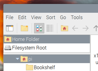

Les options d’affichage dans le gestionnaire de fichiers ont été légèrement simplifiées dans cette version. Dans la version précédente, vous pouviez sélectionner l’un des quatre modes suivants : vignettes, icônes, petites icônes et liste. C’était un peu confus – les différences entre le mode vignettes et le mode icônes étaient quelque peu déroutantes, car elles impliquaient différentes tailles d’icônes ainsi que l’affichage ou non des vignettes, et le mode petites icônes était plus un retour aux premières versions de Windows que quelque chose de réellement utile.
Pour cette version, il n’y a plus que deux modes – icônes ou liste. L’option permettant d’afficher une vignette (le cas échéant) pour une icône se trouve désormais dans le menu Affichage. La taille des icônes dans l’un ou l’autre des modes peut être contrôlée avec la fonction Zoom avant/arrière, également dans le menu Affichage.
Cela permet de mettre de l’ordre dans les options d’affichage, en espérant que cela ne supprime aucune fonctionnalité utile.

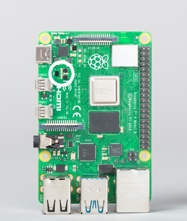

Le 8 novembre 2021, la Fondation a publié sa première image d’OS pour Raspberry Pi construite à partir de Debian Bullseye. En plus des mises à jour habituelles des paquets qui accompagnent chaque version majeure de Debian, cette image fournit un environnement de bureau composite plus moderne sur les cartes Raspberry Pi 4 avec 2 Go de mémoire ou plus, et remplace les supports propriétaires de l’affichage et de la caméra par KMS et libcamera respectivement.
De 1.5GHz à 1.8GHz
Mais certains d’entre vous ont peut-être remarqué une autre amélioration. Les utilisateurs de cartes Raspberry Pi 4 récentes constateront que leur horloge en mode turbo par défaut est passée de 1,5 GHz à 1,8 GHz, comme c’est le cas sur le Raspberry Pi 400. « Récent » dans ce cas signifie tout Raspberry Pi 4 de 8 Go, ou une carte de 2 Go ou 4 Go avec les composants supplémentaires cerclés dans l’image ci-dessous. Il s’agit de l’alimentation à découpage dédiée (« switcher ») pour la tension du cœur du SoC. Cette modification a été introduite lorsque la carte a été modifiée pour prendre en charge les RAM 8 Go.
Grâce à des tests approfondis sur la ligne de production, une tension de fonctionnement pour le 1,8 GHz a été certifiée et il a été vérifié que ce nouveau commutateur est capable de fournir suffisamment de courant pour faire fonctionner le système à pleine charge à cette vitesse.
